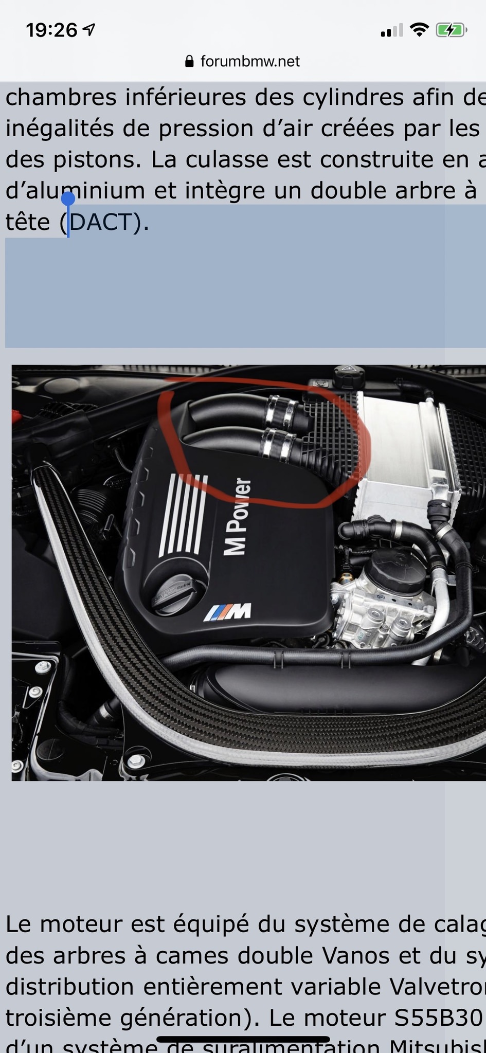

Je sais pas comment c est foutu sur M2c mais c est tellement serré la dedans, quand j ai vu celle de ton frangin...je me dis que le montage va etre un plaie
comment_1001939
il y a 1 minute, Nakamiki a dit :
Bah non super simple sur s55 ??
enfin de ce qu’on m’a dit FBFE706D-FA57-4AAA-9DE1-E2479E35B7E6.thumb.jpeg.bb1d895719026c4f90e6cc417a344801.jpeg

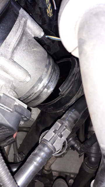

bonjour!
la  charge de pipe viens de cassé a 61000km sans avoir fait une reprogrammation!! la pouvez vous me dire quelle sont les causes de cette case ??un peut déçus de la qualité de BMW!!  pour une voiture a 80000 euros !!
comment_1104815
Le charge pipe est une maladie connue depuis le N54 (135i, 335i, 1M, etc). Ca ne coute pas grand chose à changer, c'est pas comme si c'était les coussinets 😅
