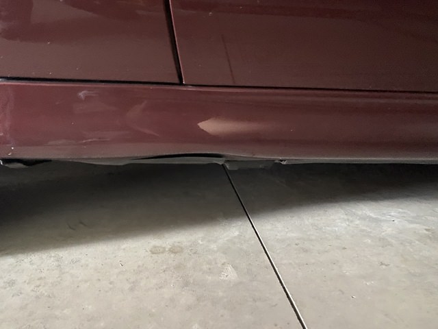

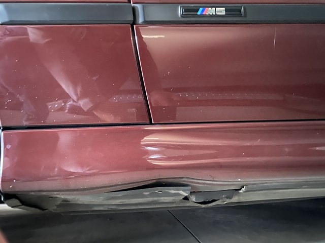

prochains travaux prévus pour cette fin d'année c'est la réfection du bas de caisse qui à bien morflé
Ah oui quand même c’est pas beau à voir !
Modifié par pack m
Ça sent l'accident de cric ?🤪
Il y a 2 heures, nico911 a dit :
Je ne pourrais pas te dire ce que c’est, c’était déjà ainsi à mon achat,
je l’avais pas remarqué de suite mais après un petit arrêt à une station essence au retour,
alors oui on dirait un mauvais levage au cric mais de souvenir la sortie de garage de l’ancien propriétaire avait un trottoir bien haut qui tapait en sortant,
les photos de prêt font peur mais en réalité c’est assez discret, pour preuve sur toutes mes photos ça y est et personne ne l’avait remarqué 😁
Accident de cric je pense. C'est pile à côté et si c'était le trottoir tu aurai les deux côté
On dirait  bien un levage foireux
Je me suis fait une belle frayeur comme ca avec la M3 e92 une fois. Le patin du cric a légèrement décalé du tampon de levage (d'où l'intérêt d'acheter les adaptateurs rond-carré) et est venu légèrement déborder sur le bas de caisse qui s'est courbé.
Heureusement sur e92 le bas de caisse est en plastique avec du vide derrière  donc j'ai mis les chandelles, descendu le cric et le bas de caisse a repris sa forme, même pas une rayure! J'ai même pas eu le temps de verser une larme ^^
Pour moi le tien se rattrape facilement au "tire clou" , ptit coup de peinture en dessous localement ensuite et c'est comme neuf!
c'est ce qui est prévu, un redressage au tire clou, j'avais déjà des E39 avec bas de caisse a refaire, ça se fait assez bien, là clairement la photo fait peur mais c'est pas si grave

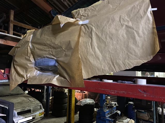

work in progress
assez difficile à sortir d'après mon carrossier, il a du souder un plaque pour la tirer avec la masse à inertie, c'est assez bien revenu, du coup de l'autre côté aussi c'est un peu plié à l'intérieur, j'ai demandé de le faire aussi comme j'ai livré assez de peinture pour tout faire
Sympa la carrosserie avec la sierra qui prend la poussière derrière
Modifié par eMJiDé
Il y a 4 heures, eMJiDé a dit :
ça doit faire 20 ans qu'elle a plus tournée, une XR4i montée en kit RS cosworth, il y en a une deuxième, une M3 E46 qui a du rouler 20km cette année et 2 mercedes SL, que veux tu, le cordonnier à jamais le temps d'utiliser ses chaussures 😂

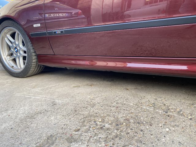

résultat final, les deux cotés sont comme neufs, maintenant c'est l'hibernage

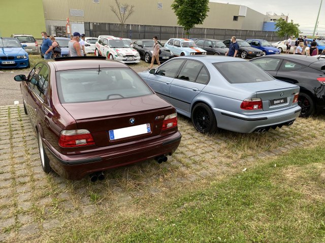

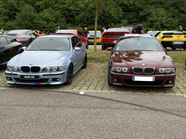

Première sortie de l'année, c'est bon elle est aussi dé-confinée, ça fait du bien et en plus on a trouvé une cousine
La cousine c est une phase 1
Il y a 7 heures, pack m a dit :
oui tout à fait, phase 1 remontée en phase 2
