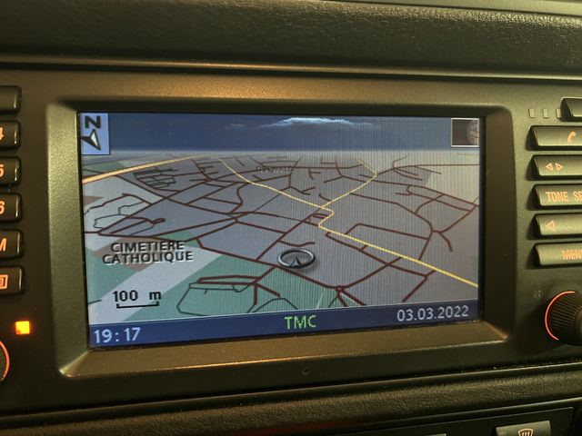

pas grand chose de news, j'ai récupéré un MK4 pour un peu moderniser l'intérieur, petite mise à jour pour la vue 3D puis dernière mise à jour de la cartographie avec une version 2019
Mais comment t'as fais ? Je suis fan.

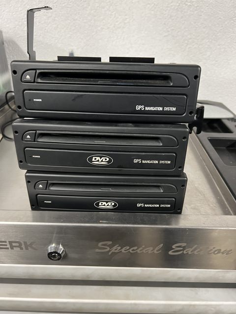

déjà il faut passer sur un MK4 (pour ma part la mienne étant de 2001 elle avait déjà l'écran 16/9 mais encore un MK3),
un MK4 c'est les dernières versions de lecteur DVD et non simple CD, c'est marqué dessus DVD pour le différencier (sur la photo en haut mon ancien MK3, en bas les 2 MK4), les branchements sont identiques, ça prends moins de 10 minutes à changer

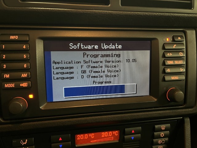

ensuite il faut faire ma mise à jour du firmware et mettre la dernière V32.2 (ça se trouve sur le net et s'installe en 5 minutes)
puis ensuite faut allé dans le menu caché des réglages et activer la vue "perspective", puis sortit allé sur la carte et mettre en perspective, et donc tu arrives à ça
avant en vue de haut
après en vue perspective (une sorte de 3d de l'époque)
c'est simple à faire, il y en a pour 35€ les DVD de mise à jour du GPS et une cartographie 2019 (la dernière en date)
le plus dur étant de trouver un MK4 en état de fonctionner (ça se négocie entre 150 et 200€ environ, une fortune pour un truc complètement obsolète)

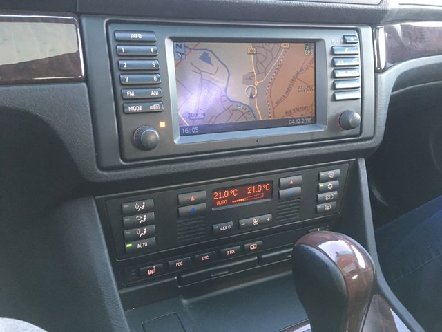

Il y a 4 heures, looni a dit :
Old school comme j'aime
C’est déjà tout comme ça dans la tienne…  j’avais tout upgradé, juste la mise à jour de la carte qui date de 2016 😉

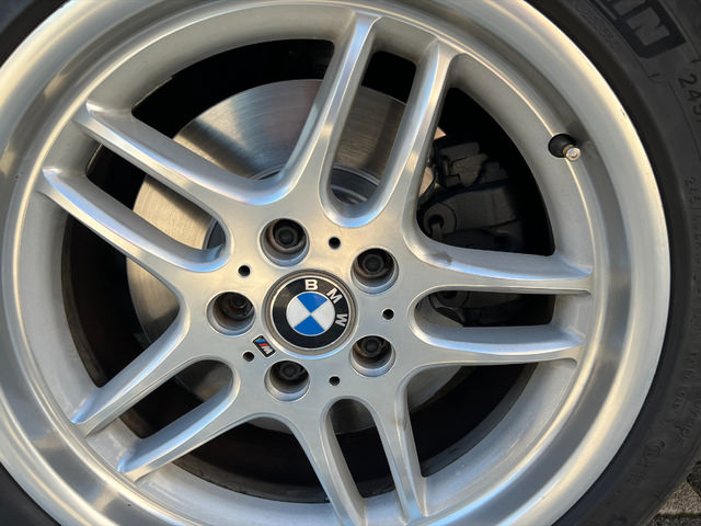

voilà le retour en freins avant d'origine

Pourquoi remonter les freins d'origine ?
J'avais eu la même démarche mais à la première balade M , dans un col en descente, j'ai vite déchanté... le freinage d'origine freine bien, mais endurance 0!
J'ai de suite remonté le kit gros freins!
Le 16/04/2022 à 18:21, Orphée a dit :
pour mon usage ça ira bien, déjà ça grippera pas car les étrier D2 sont mal protégées, et il faut les graisser régulièrement, ensuite les plaquettes étaient presque HS,
après pour moi c'est de la chinoiserie ces kit, je préfère l'origine avec des bon disques et plaquettes et sans entretien

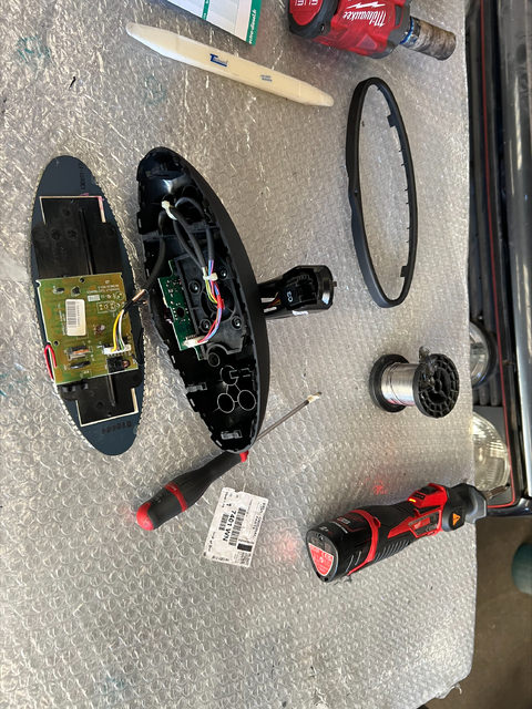

bon, comme beaucoup, je vais devoir passé par la casse rétro central HS,
il était nickel, puis garée 2h au chaud, je rentre et la le drame, comme une buée et le liquide vers le bas,
du coup je viens de commander une nouvelle glace (solution la plus économique pour retrouver un aspect origine), je vais essayé de le faire moi même rapidement

oui je l'ai aussi commandé en Angleterre chez la même personne je pense, commandé jeudi dernier, et livré hier, très sérieux,
pour les photos, ça enjolive un peu la réalité, elle n'est pas parfaite non plus, mais faut le voir de prêt, ça ne sort pas en photos
voilà, c'est changé, pas 100% nickel à mon gout mais j'ai pas réussi à mieux l'ajuster sur le bas à droite
avant, on voit une petite bulle au milieu qui augmentait au soleil
Mais la nouvelle est aussi une eletrochrome ?
Il y a 2 heures, looni a dit :
bien sur, elle est identique et j'ai ressoudé les 2 fils pour que cela fonctionne
