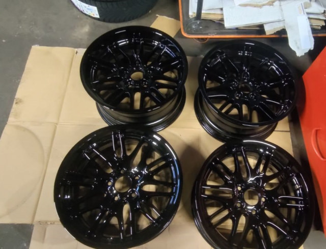

bon ça avance ... doucement par ici,
les jantes sont déjà entièrement repeinte en noir, après quelques jours de séchage il est prévu de monter les pneus puis de peindre la face extérieur en chrome shadow,

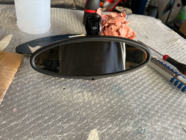

concernant la glace de rétro, mirror John m'a dit qu'il m'en a renvoyé une en garantie, j'attends donc

non c'est pas au portugal, mais chez un carrossier dans mon secteur,
on va y monter les pneus, mais pas les coller (pas les gonfler en fait), mais ça évitera surtout de faire des traces au montage sur la peinture neuve, la peinture chrome shadow et le vernis sera appliqué comme il faut et ça tiendra sans soucis

j'attends quand même le résultat final, car la teinte chrome shadow existe dans le nuancier, mais ça disait aussi à appliquer avec une sous couche grise,
moi j'ai demandé du noir, mais pour être uniforme le noir appliqué ici est une teinte de poids lourd en brillant direct (sans vernis en fait), car cela revient bien moins cher pour faire 4 jantes avec leur intérieur (en gros du simple ou triple pour la peinture minimum au tarif)

 Ça ne changera pas le résultat, le fond doit juste être noir ou gris foncé pour passer le gris du chrome shadow.
Par contre il faudra passer un coup de tampon abrasif pour casser un peu le brillant pour avoir de l'adhérence.
Je suppose qu'elles n'avaient pas trop de défauts ou elles ont été apprêtée avant?

oui forcément j'ai pas les photos des différentes étapes, mais d'abord un bon ponçage intérieur/extérieur, dégraissage, puis de l'apprêt en cabine au pistolet puis cette teinte

déjà la teinte dans le nuancier peut changer en fonction de la marque de peinture, ensuite entre une sous couche noire en peinture classique ou dans un four ça change aussi, après y aura jamais trop de couche de peinture sinon il y aura des coulures, en général c'est un voile puis une couche et vernis, ça suffira déjà
Oui il y'a de la préparation 👍Elle seront belle dans tous les cas  C'est une base mat ou une peinture epoxy le chrome shadow qui va être appliqué ?
Si c'est une base mate, passer une base noir (pas du brillant direct) avant de passer le chrome shadow permet d'éviter ce ponçage et dégraissage intermédiaire ... c'est tout (pour moi c'est moins cher, mais pas forcément moins bien ou mieux )

le chrome shadow sera une base traditionnelle à l'eau avec vernis haute qualité par après mais en version standard donc brillant pas mat (spies 8700 pour les connaisseurs)
On dirait pas, mais ce n'est pas facile de bien peindre partout sans couler, il faut il y aller doucement et ne pas ouvrir  beaucoup de produit  au pistolet
Ce n'est pas tous les carrossier qui aime peindre les jantes
Après au four epoxy c'est de la poudre c'est différent
il y a 7 minutes, julien m a dit :
oui déjà un faut un bon pistolet (sata 5500) avec la buse adaptée à la peinture et sa consistance (1.3 ici)
et après faut aimer peindre les jantes car il y a pleins de recoins et donc de possibilité de coulures,
le noir à été appliqué jantes suspendues, mais le gris sera fait à plat

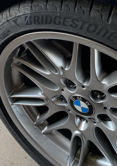

Bon , ben ça été plus vite que prévu, peintes hier, pneus collés puis équilibrés cette après midi, et montage ce soir déjà,
on est pas 100% conforme à l'origine, mais ça me convient surtout dans la durée avec un bon vernis, et là enfin ma E39 est comme je l'ai rêvée dans sa configuration "origine"
