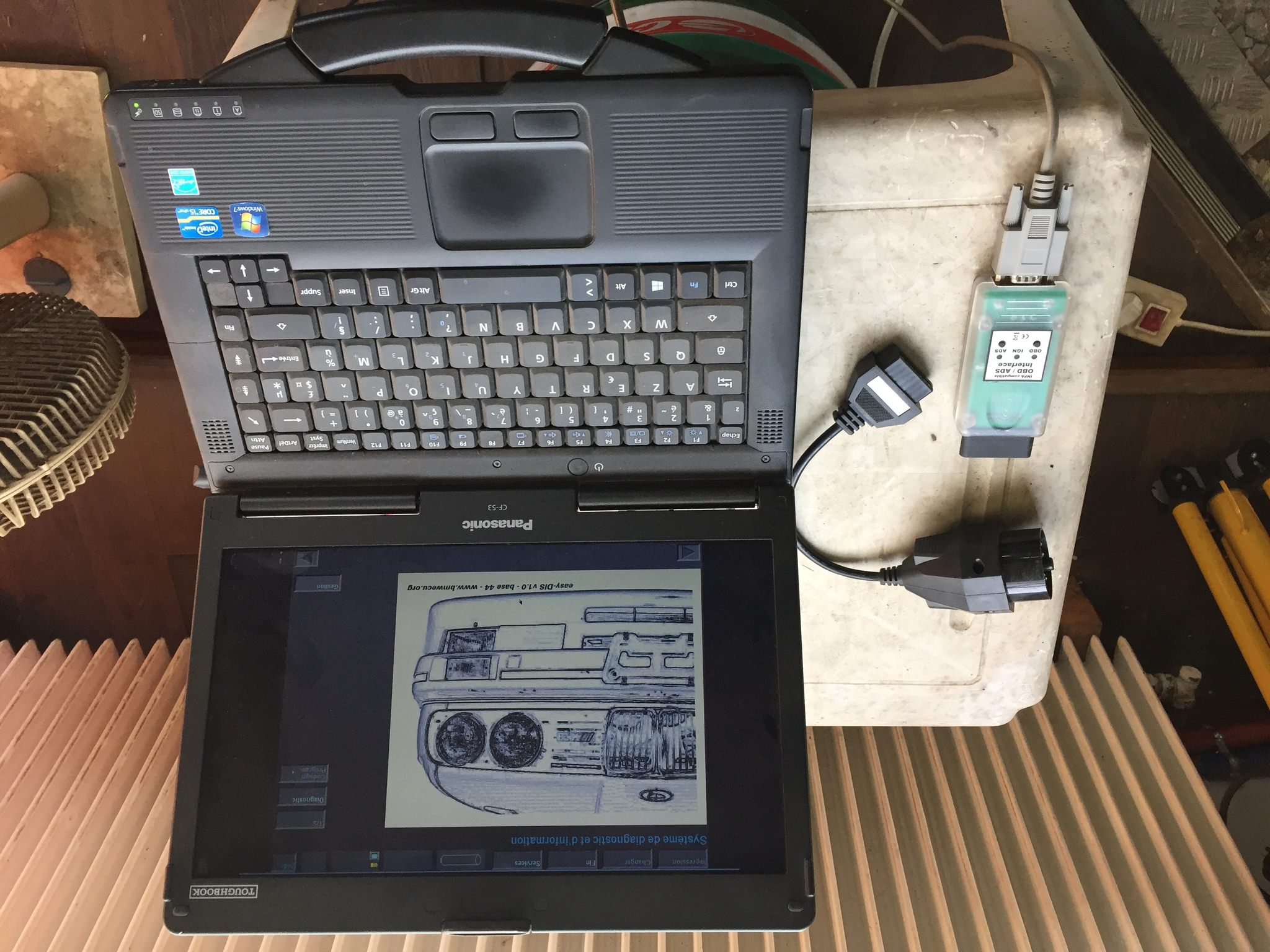

ma solution ... (via un informaticien ) qui ne réitérera pas la chose ...
pc relativement récent mais pro ...
deux soft ... un en parallèle 32bits , l'autre en usb 64bits

Je dois passer par la case ‘achat d’un ordinateur portable’ de toutes façons vu que je n’en possède pas. Donc autant en prendre un qui a le port série directement, mais un ordinateur assez récent (j’ai vu Dell e5510) peut se trouver au même prix qu’un vieux T30, d’ou ma question
EDIT : @ACS3 a répondu à ma question par sa photo, merci !
