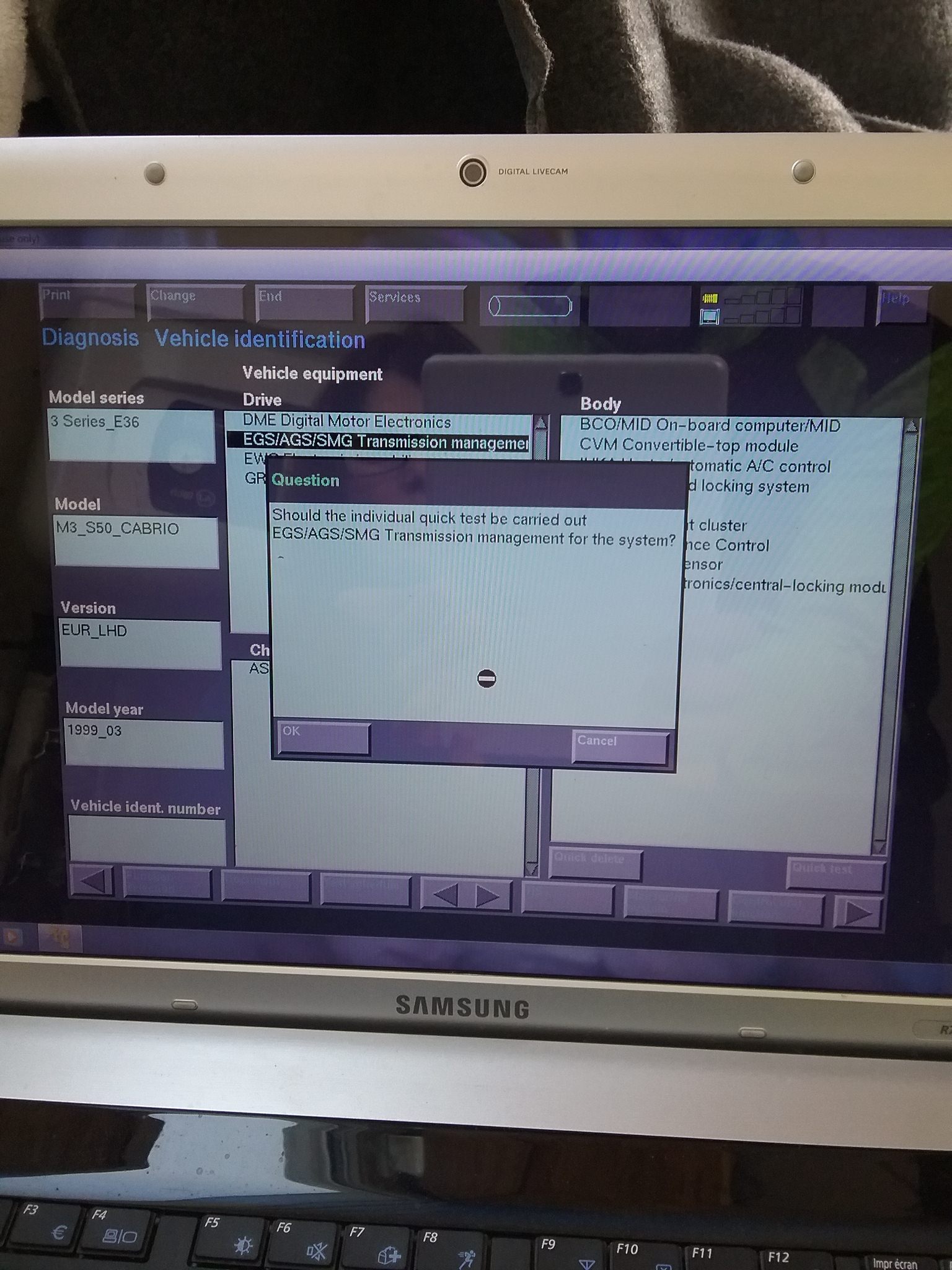

Bonjours a tous ,alors je me suis mis à la réparation de la SMG!
Le problème était qu'en retrogradant 2 vitesses trop vite la boîte s'est bloqué  entre 2 vitesses,du coup la première étape a été  de passer sous l'auto pour manuellement la mettre  au neutre,chose faite.
Le problème  est que l'auto reste en E3 et je ne peux plus démarrer.
J'ai débranché  la batterie,mais rien y fait.
J'ai commandé  sur cableshack une interface kline USB que j'ai installé et la s'arrête vite mes connaissances en informatique.

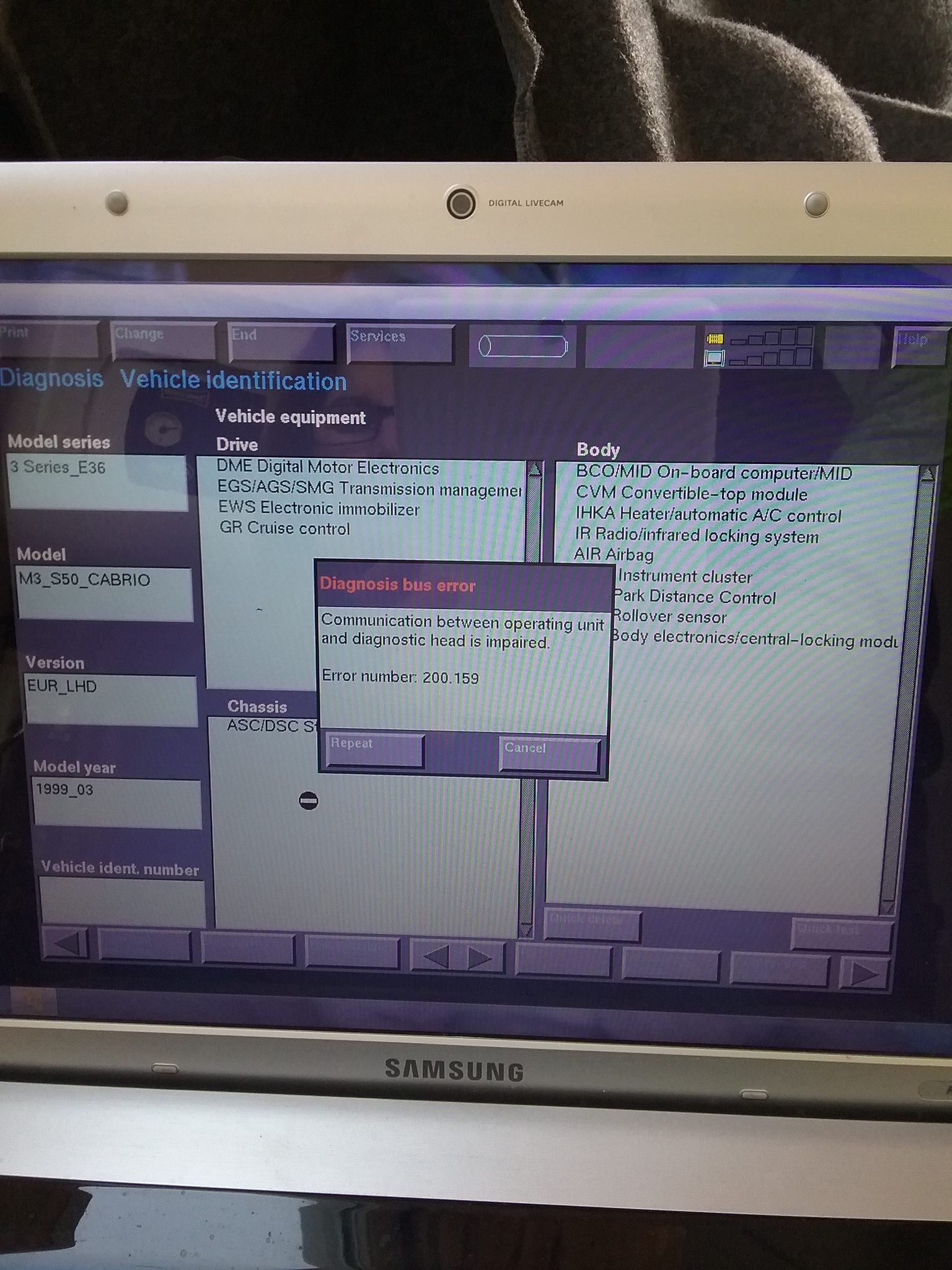

En voulant utiliser le dis j'ai le message error bus connections 200.159 ,savez vous la procédure pour que la voiture  communique?
L'ordre de branchement La position de la clef pour le diag,désolé  mais j'ai du rater une étape, merci d'avance.

Merci @Orphée,j'ai épluché  tout le forum et j'avoue que très souvent je décroche a cause des termes  mais mon problème doit être tout bête.
J'ai suivi l'installation de câbleshack qui explique bien ce qu'il faut faire pour le port com1 jusque la ça va ,mais ça communique pas?
déjà ,il faut travailler sur dis44 ou dis 57?
Ensuite que faut il verifier dans les paramètres importants .
Quand on y connais pas grand chose en info c'est chaud,moi qui croyait que c'était plug and play en prenant cette interface?

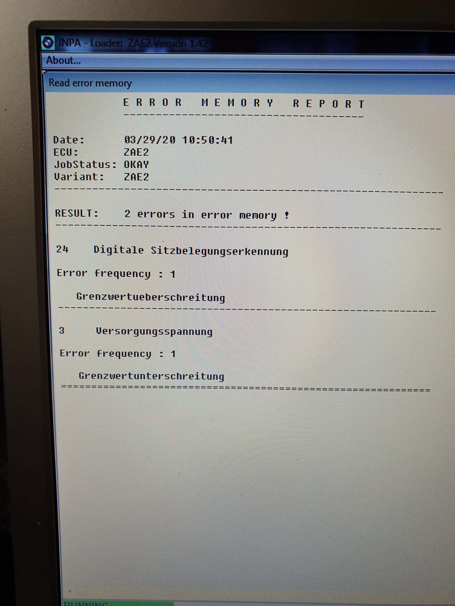

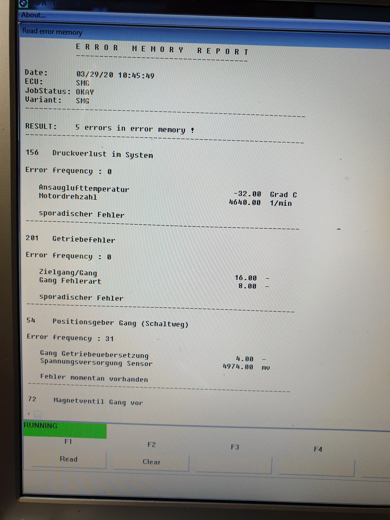

Bon bah c'est bon,je sais pas pourquoi je me suis obstiné avec le dis alors que j'avais inpa,du coup en 10 min c'était réglé, lecture des erreurs,j'efface les erreurs et le tour est joué, trop content?
Ensuite j'ai viré  le défaut airbag qui revient de temps en temps,une idée ?

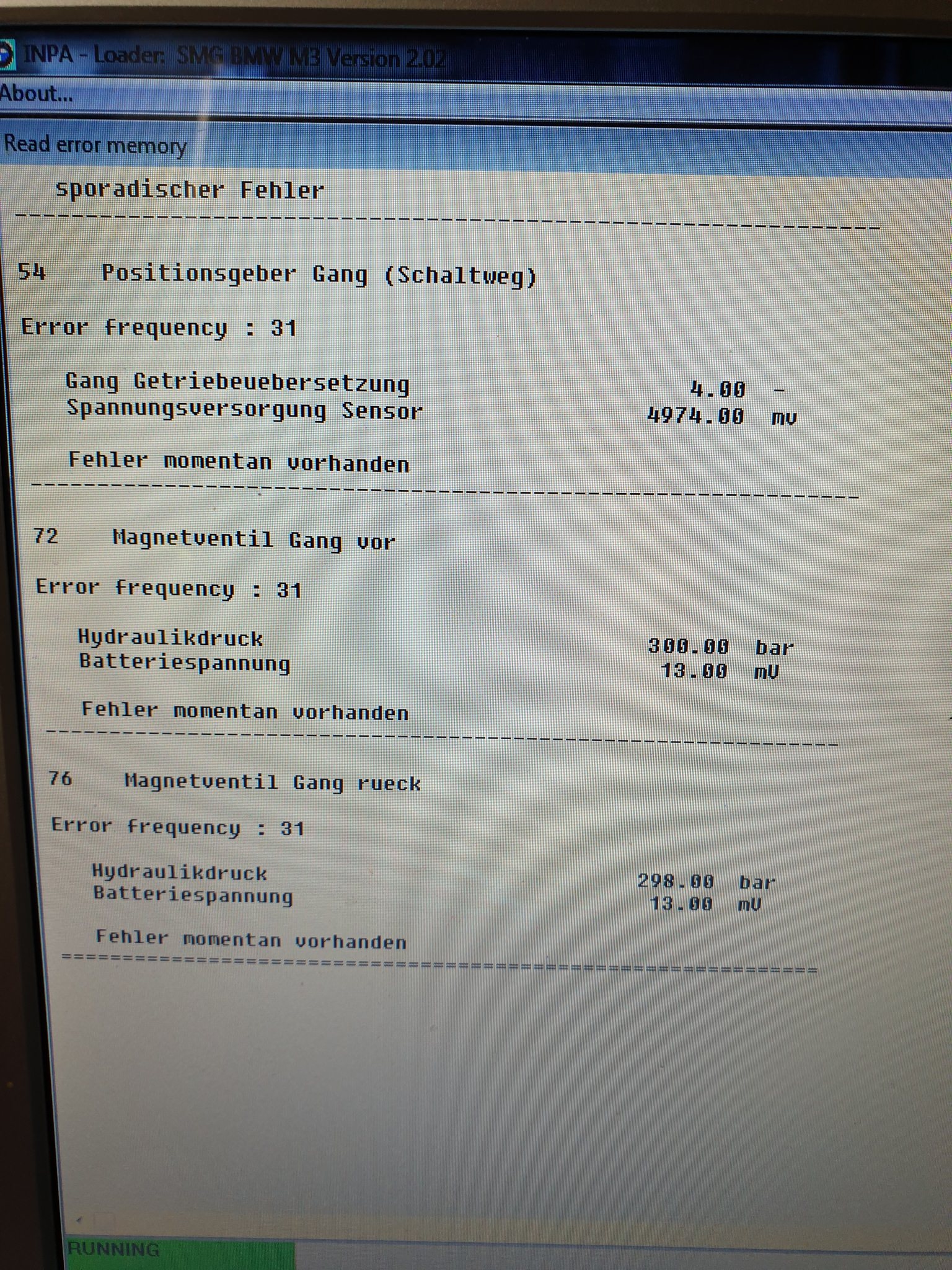

J'ai remonté  la ligne,et enfin l'auto a démarré au quart, après  3 mois d'arrêt,cool!
Le problème c'est que toujours impossible de passer une vitesse ni R,ni E,ni S,grrr!
Des que j'actionne le levier,roue crantee et E3,puis en remettant le levier sur neutre l'erreur se retire.
Je pense qu'il va falloir faire une purge auto du système SMG et pour ca il me faudra le dis que je n'arrive pas à paramétrer.
Sinon j'ai pensé  au capteur de position qui serait hs!
Si vous avez des idées,des conseils surtout pour paramétrer le dis ça serait vraiment sympa.

il y a une heure, CORT45 a dit :
Je pense pas qu'une purge fera quelquechose.. j'ai jamais eu E3 perso  ( j'ai laché l'affaire a E2:ptdr:
Faudrait que @ACS3 passe par la  (l'homme qui murmure a l'oreille des SMG...) si si
Pour le dis je me suis aidé d'un tuto pour essayer de le paramétré mais  j'y suis jamais vraiment arrivé..   en fait au niveau des jauges ça me mettait 0 partout mais en fait il communiquait pour tout ce qui concernait SMG ( venting etc)  essai a tout hasard d'aller ds le diag du dis pour voir s'il ne fait pas quelquechose au niveau du SMG .. ( tu as bien désactivé pare feu etc ?)
Oui ça fait penser a un problème de détection de position  mais je m'avancerais pas ...  ( ton groupe tourne bien ? ET SURTOUT EST CE QU IL S arrête ? )
