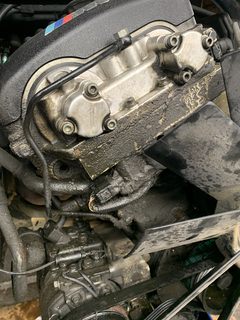

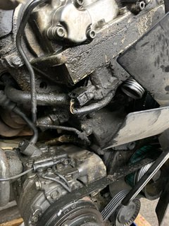

Le moteur est très gras surtout sous le Vanos est il possible de changer les joints ?
Merci très intéressant ce liens mais j’avoue avoir un peu peur de m’aventurer dans le démontage du vanos
j’aimerais mieux trouvé quelqu’un dont c’est la spécialité pour le faire réviser

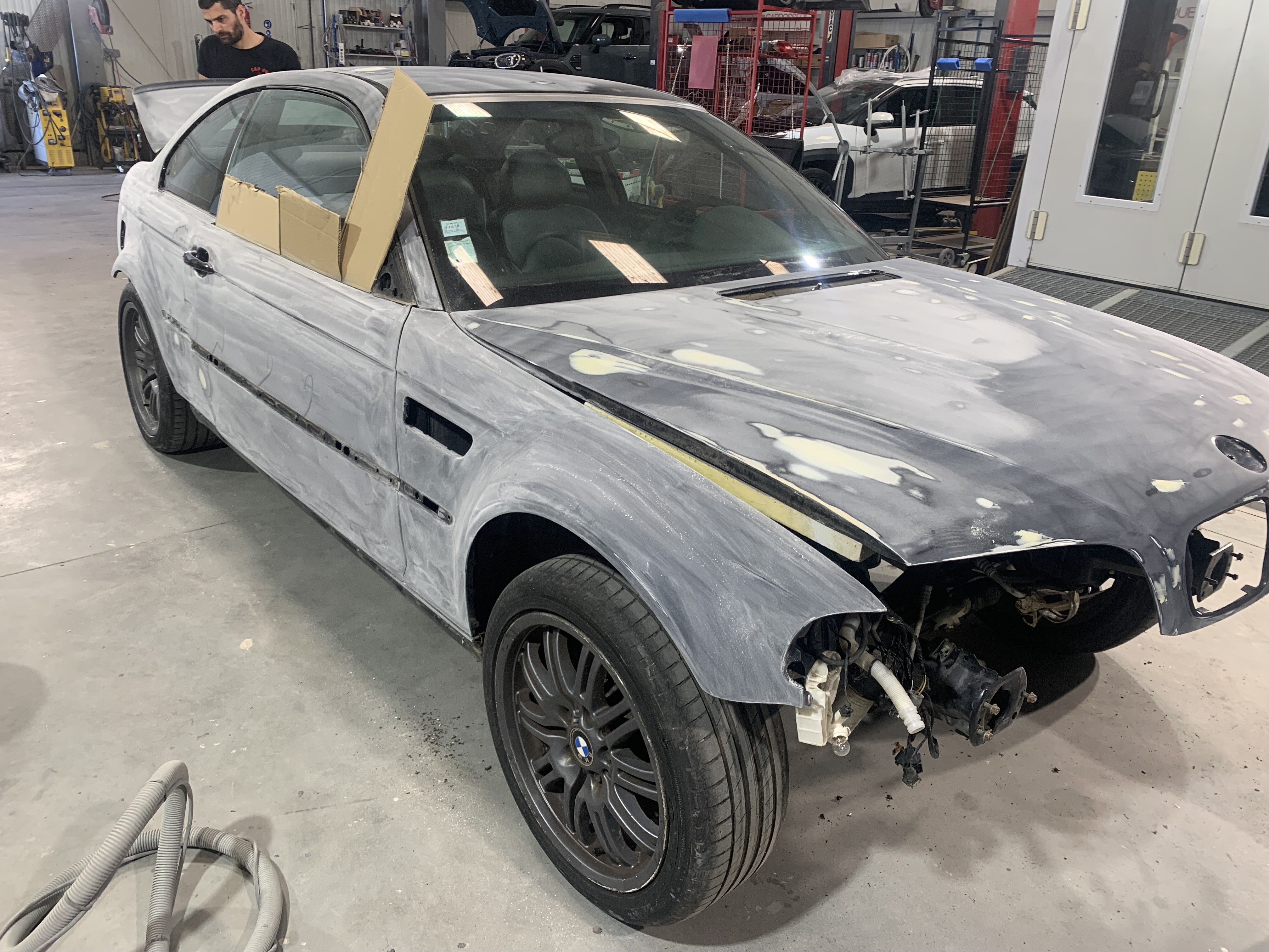

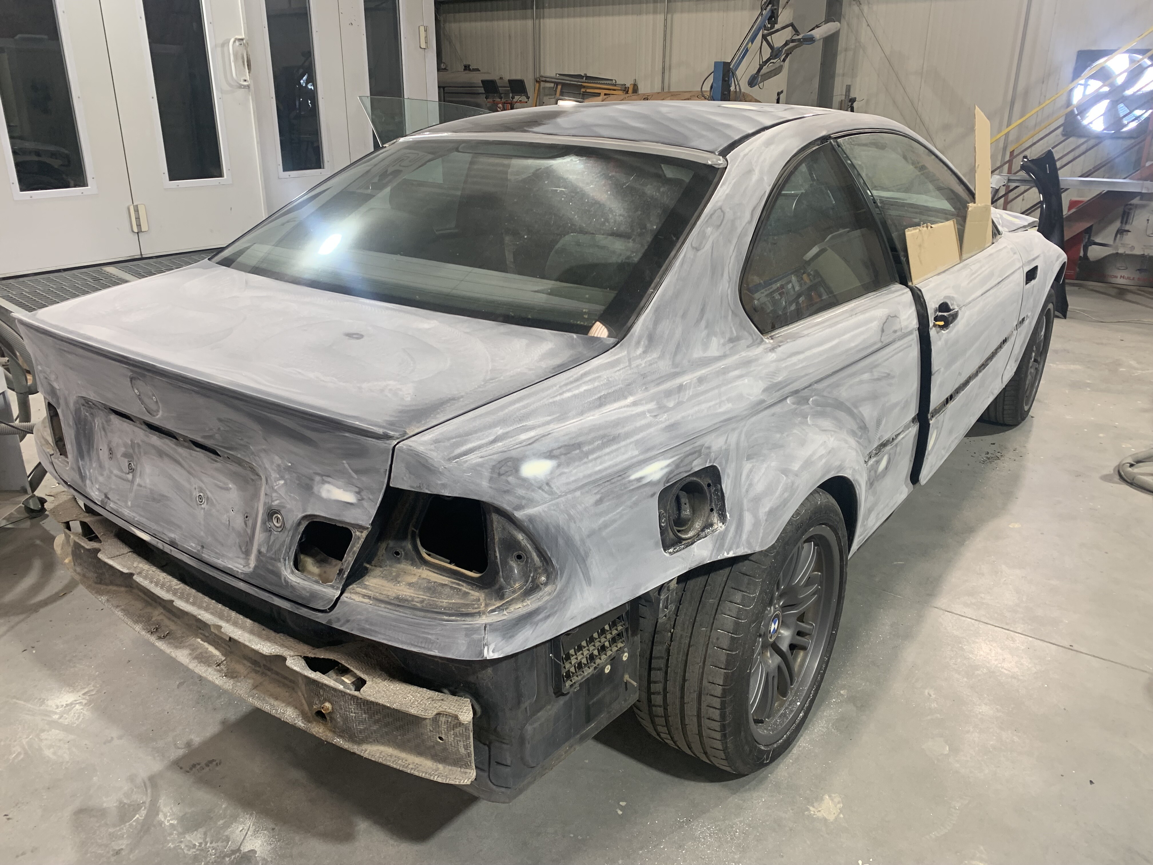

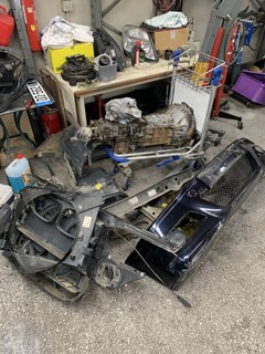

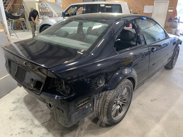

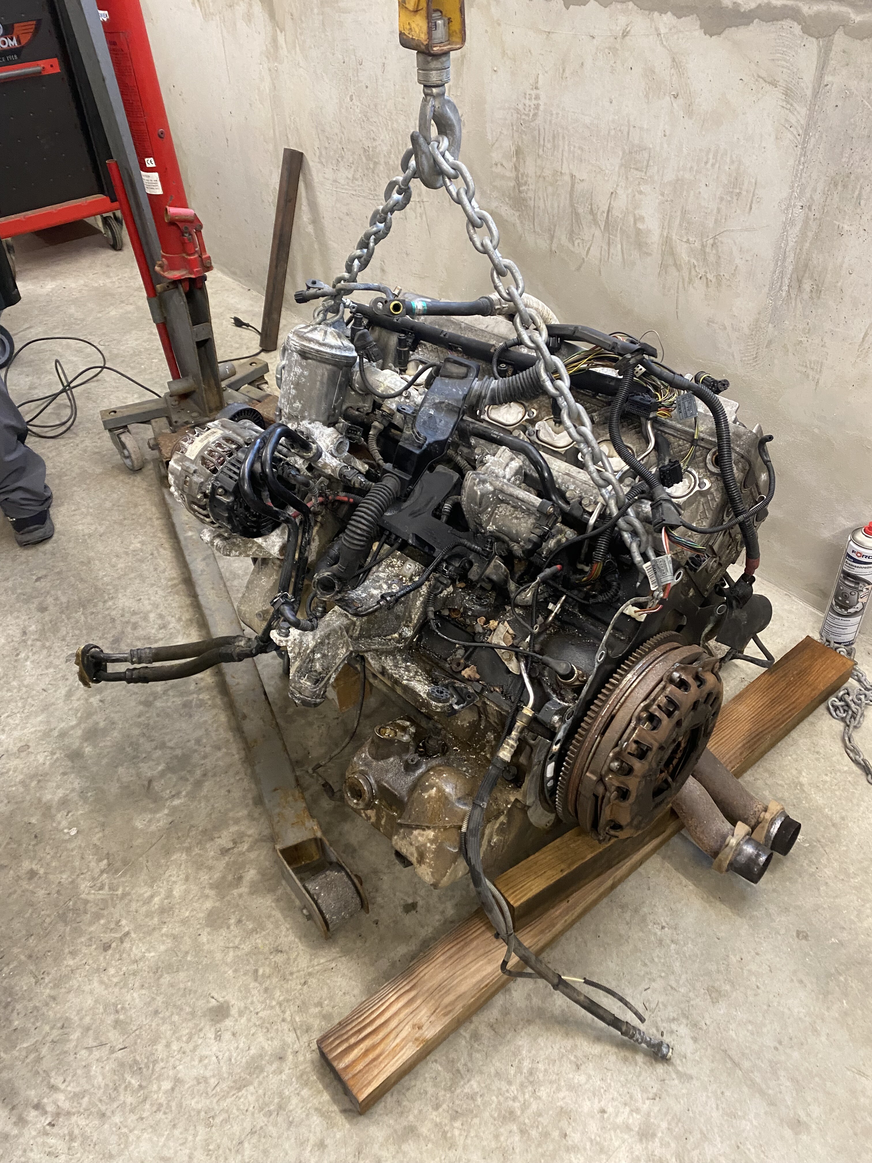

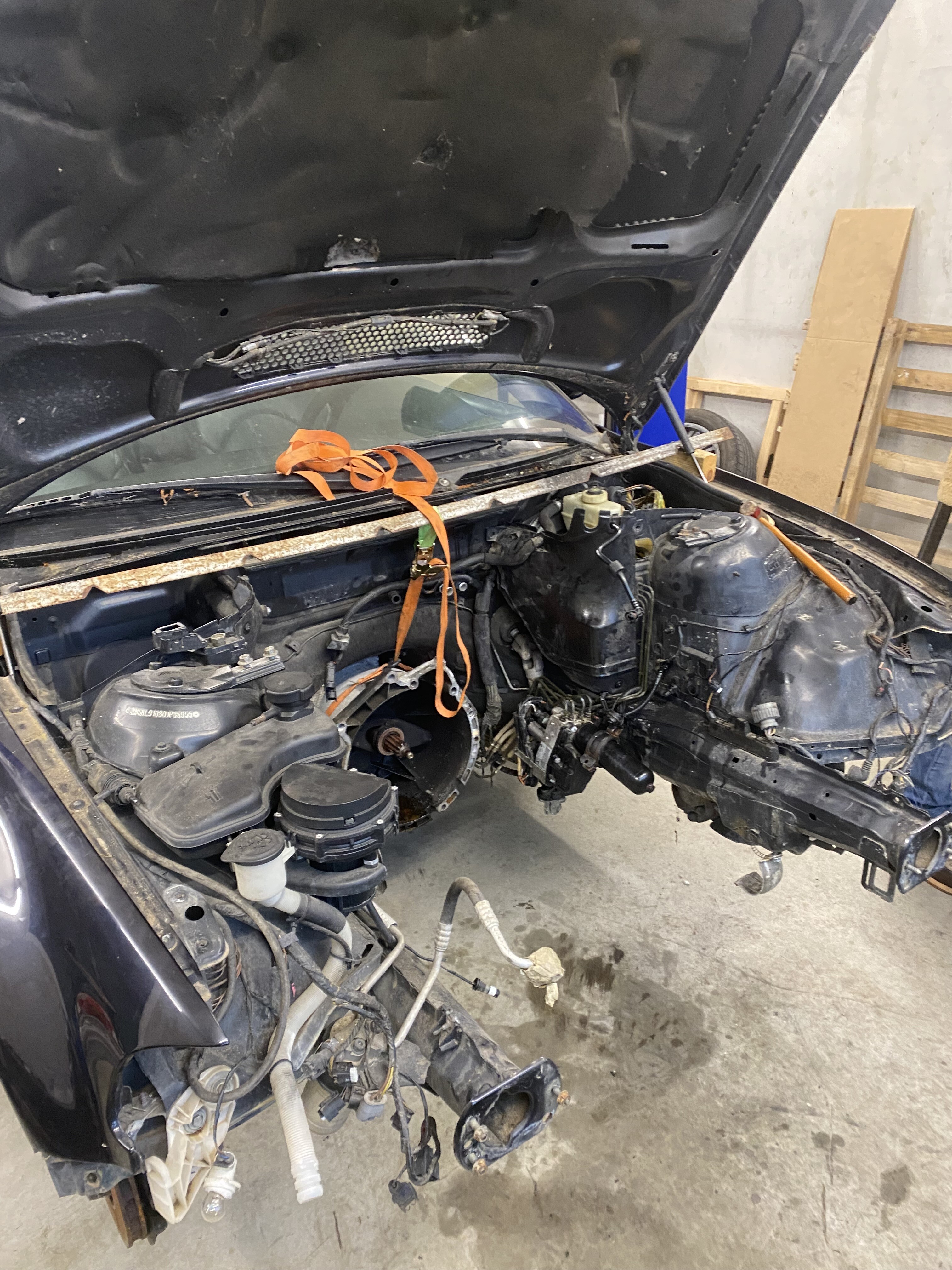

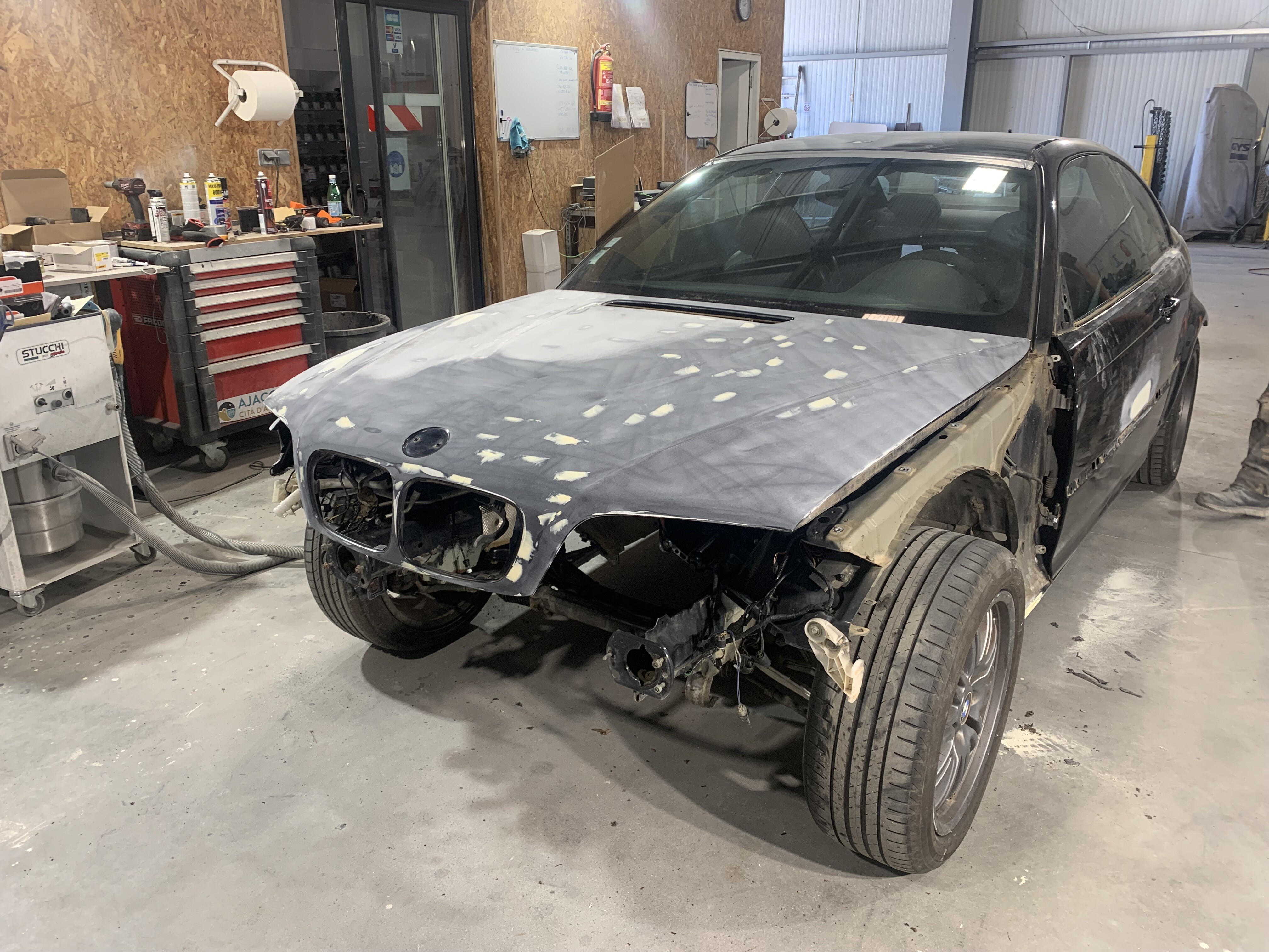

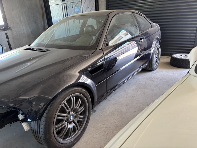

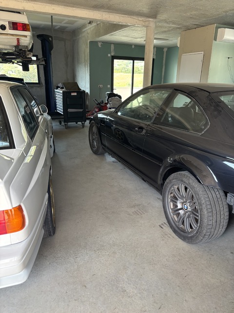

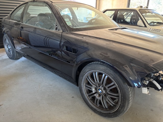

Salut tout le monde les grands travaux ont commencé
dépose du moteur et travaux de carrosserie  c'est parti pour un bon bout de temps
Faute d'outillage et de mecano le moteur part à Nice chez un motoriste avec qui on a déjà travaillé
Il y a 2 heures, Noupo2a a dit :
Oula il va y avoir du taf par ici, déjà un bon nettoyage ne lui ferait pas de mal à ton S54 et vu qu'il n'a pas rouler depuis des années le mécanicien qui va s'en occuper va être bien occupé avec.
Combien de kilomètres ton moteur?
Elle va ressortir toute belle avec une peinture complète👍
Question châssis, je pense qu'il y a du boulot aussi, tu vas faire ça par la suite?
Oui je me réjouis d'avance tout est prévu moteur et châssis
le moteur a 240000 kilomètres mais il n'a jamais été malmené néanmoins on repart à zéro et on va même pousser la folie à la peinture du bloc le seul bémol ça va être le timing en effet le motoriste m'annonce environ 7 mois avant de le récupérer ça va me laisser le temps de m'occuper de mon châssis
