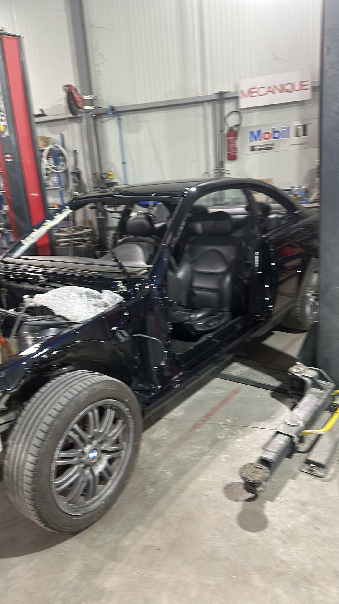

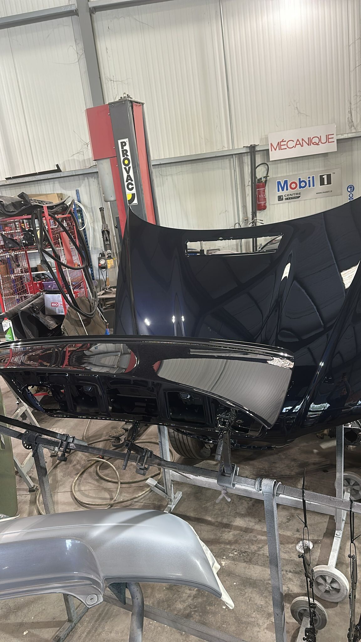

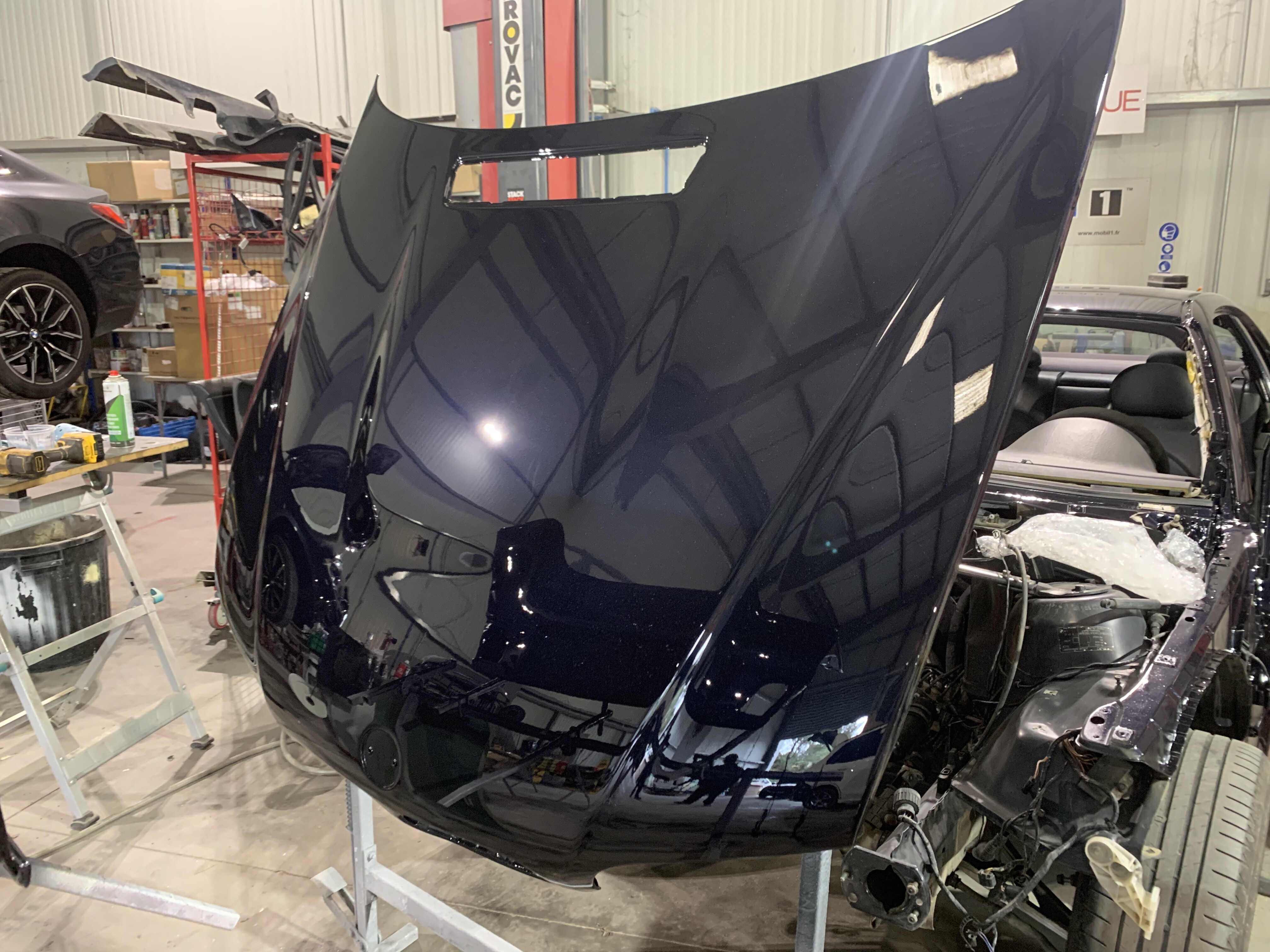

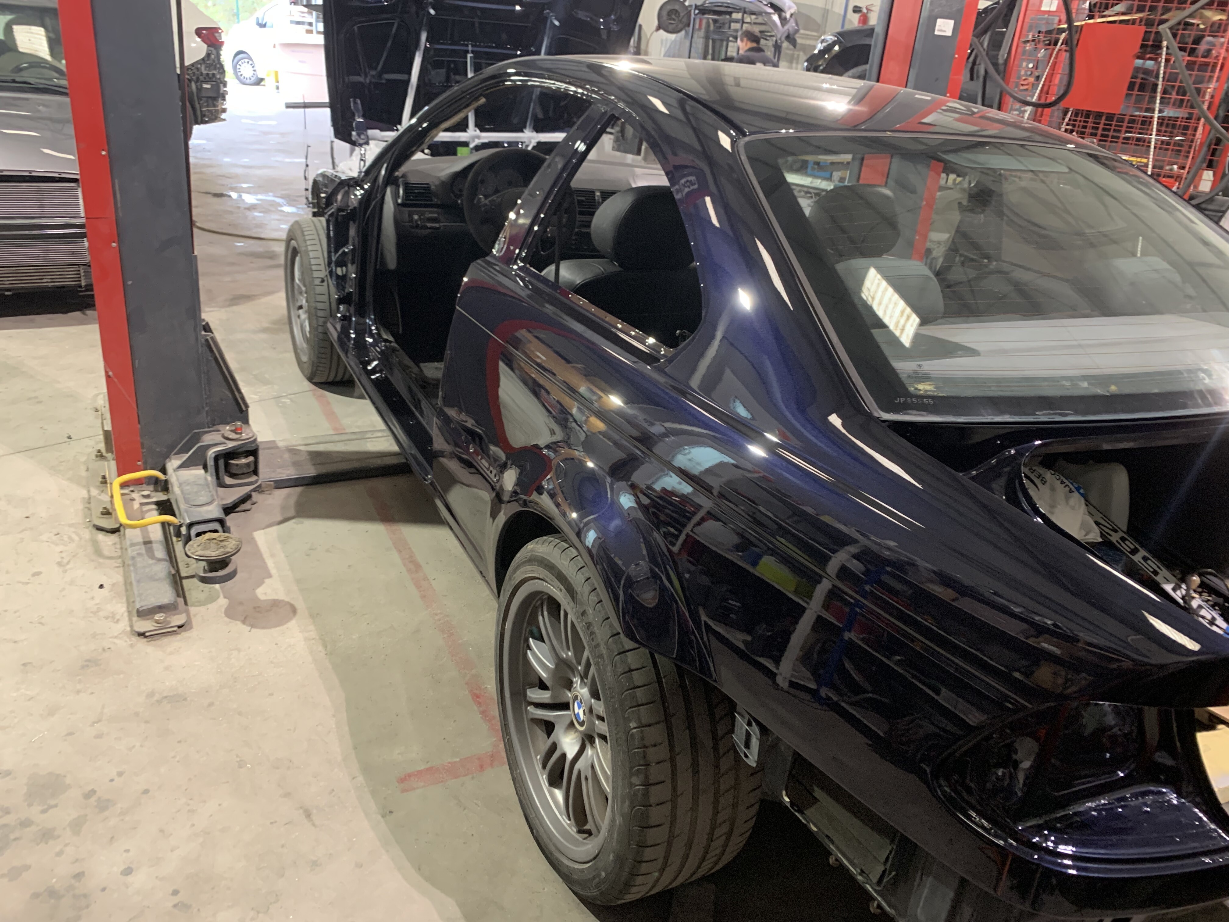

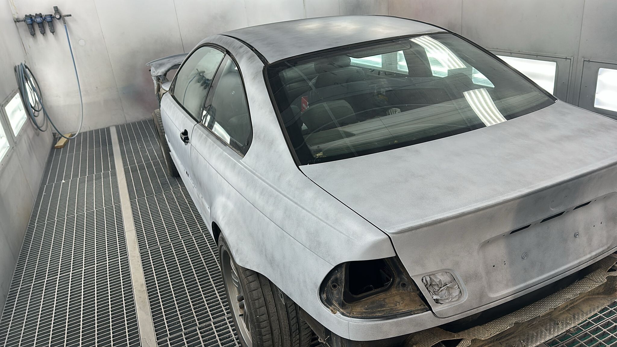

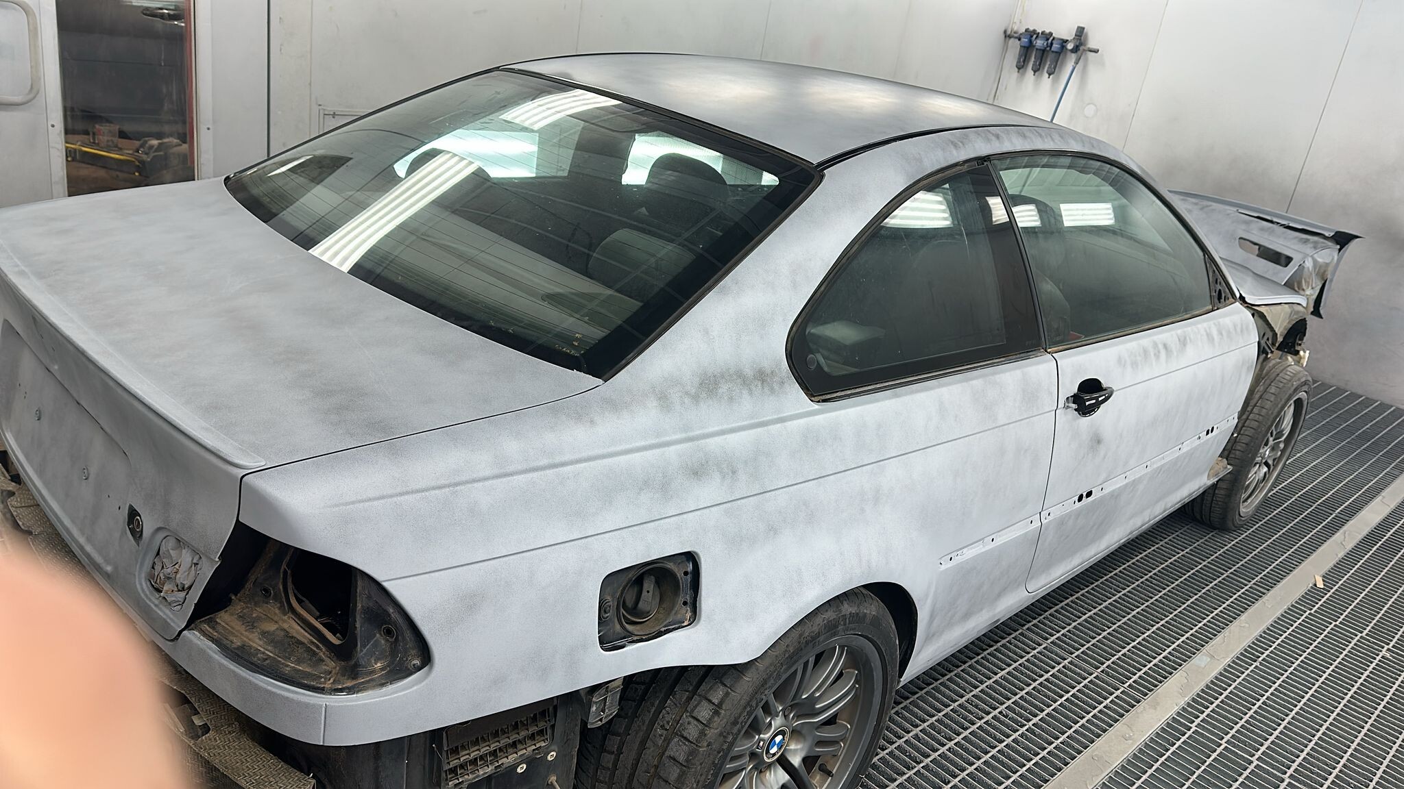

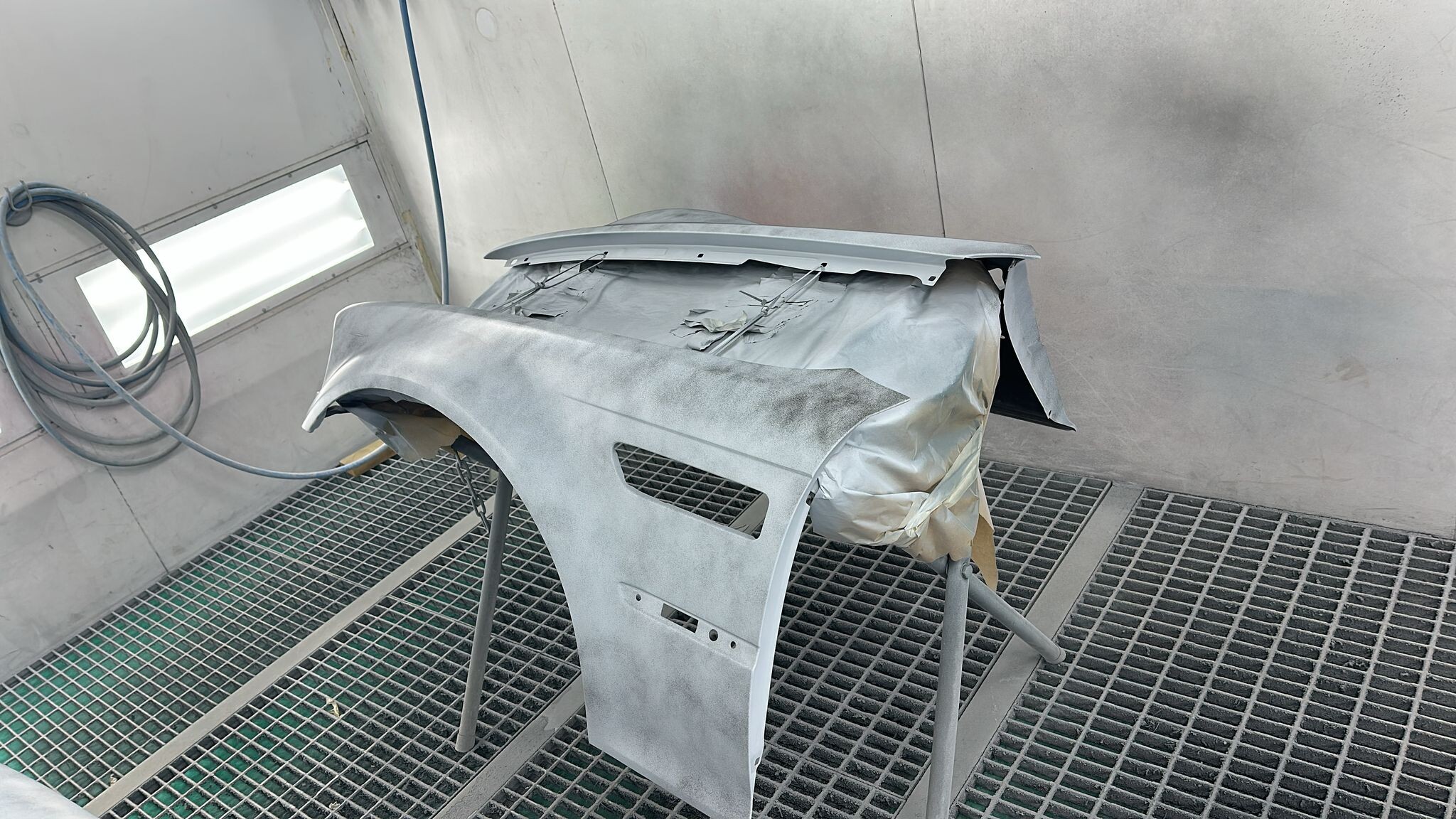

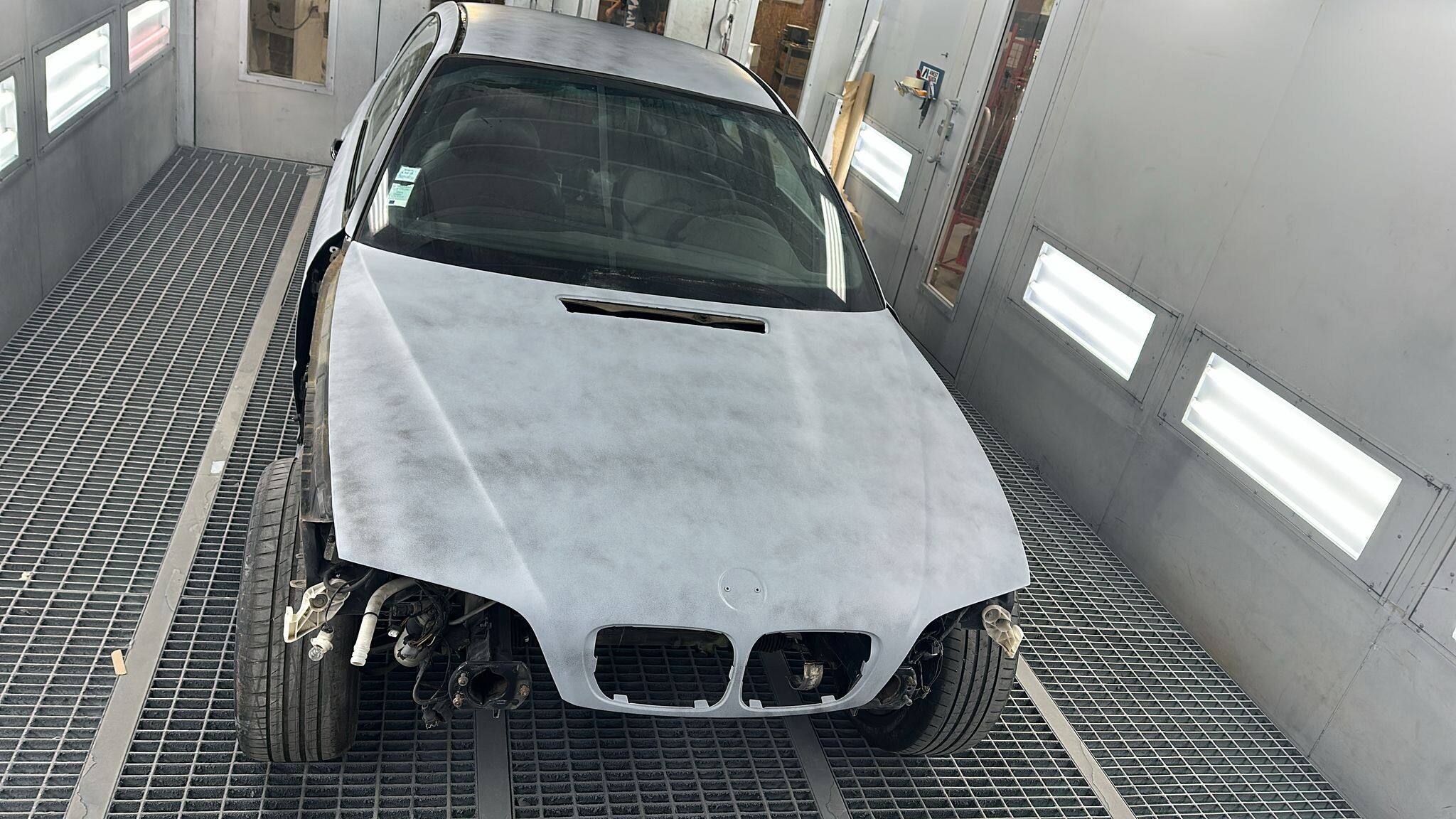

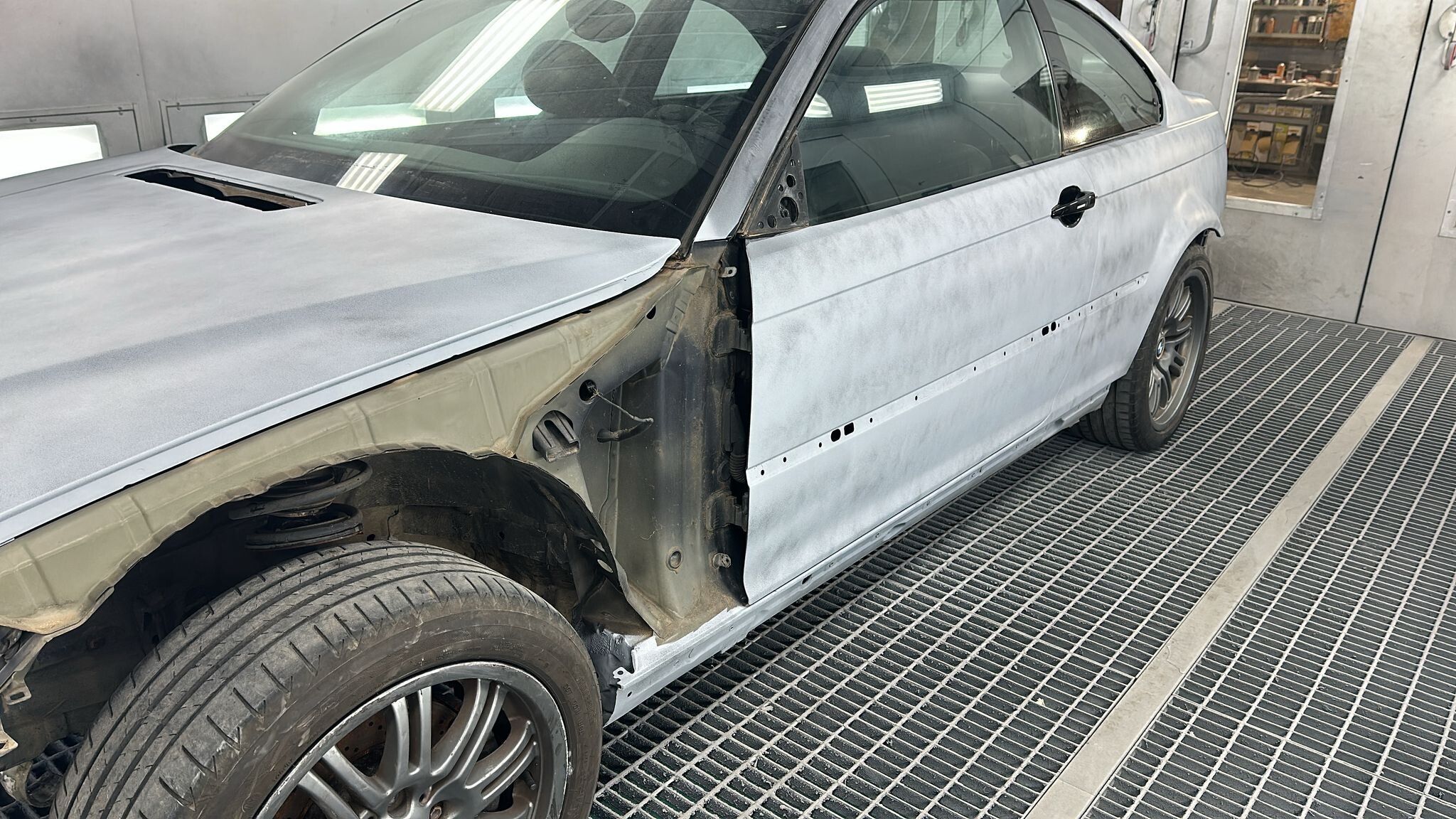

La carro est presque terminée
Et le meilleur pour la fin
Ça va être dur d’attendre la fin de l’année pour remonter la mécanique 🥹

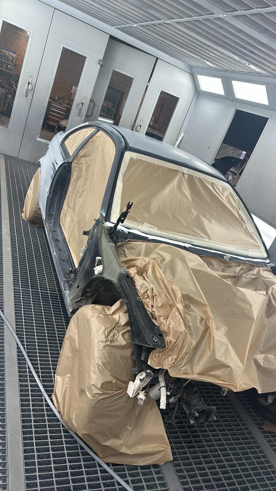

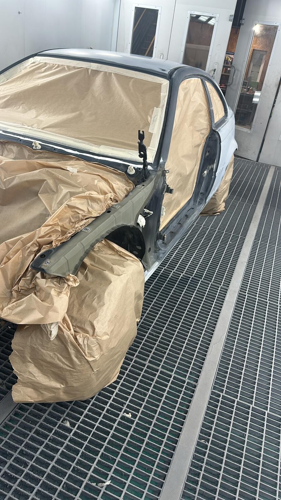

Rien de tel qu'une peinture complète pour commencer une restauration complète, c'est top💪🔥
Maintenant place au châssis pour patienter pendant les 7 prochains mois en attendant que le moulin revienne à la maison.
