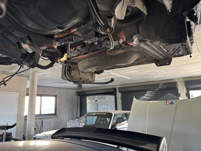

la barre anti rapprochement arrière me plaît bien aussi est-ce qu'elle passe avec la banquette arrière en place ?
Normalement oui, c'est prévu, sur ma E46, à l'époque j'avais monté une barre qui ressemble à ça, en provenance de chez "Safety Device".
Mais c'était en 2018, il y avait peu de solutions par le dessus du châssis.
Aujourd'hui, il y a SME en Allemagne, ou encore "Yurkan Cage" et "DS Strut Bars".
Ma préference va à DS, le fait de percer de part en part le châssis, pour ensuite venir "pincer" le millefeuille avec ce croisillon evite tout mouvement de tole au châssis.
Ils ont même un modèle qui reprend les 4 points d'ancrage du berceau arrière en gardant la banquette.
Et avec ça, tu seras vraiment tranquille d'esprit, même si malheureusement le coffre sera réduit.

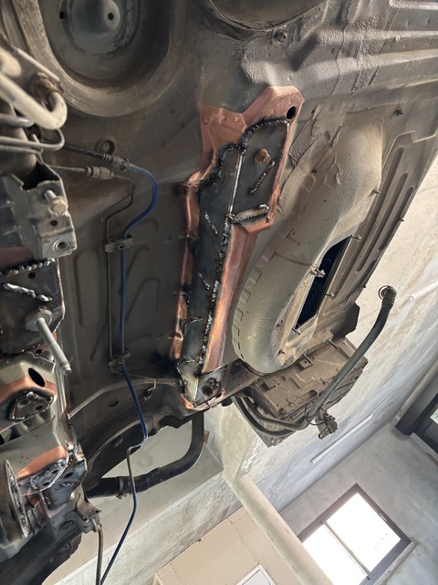

Y aura-t-il une liste de professionnels reconnus pour renforcer les châssis de M3 E46?
Et quels sont les meilleurs kit de renforcement à faire installer ?
@ACS3le fesait à une époque je ne sais pas si c’est toujours d’actualité..
Il faut maîtriser un minimum la soudure après je pense que la pose ne doit pas être trop difficile

il y a une heure, KOOMICHRIS a dit :
Un bon soudeur fait le job pour peu que tout lui soit préparé avant.
Après, renforcer le berceau avant au niveau des attaches de support moteur, c'est pas un luxe non plus.
Facile et rapide à mettre en oeuvre.
Si tu les as dans le garage, n'hésites pas alors à les faire installer👍
Pour la barre dans le coffre, comme dit Bimmer, aucun soucis, la banquette reste en place, seul la place dans le coffre se réduit. Si tu veux garder tout ton coffre, tu peux ne poser que la barre SME entre les 2 points d'ancrage et elle sera invisible car elle sera sous le tapis de coffre.

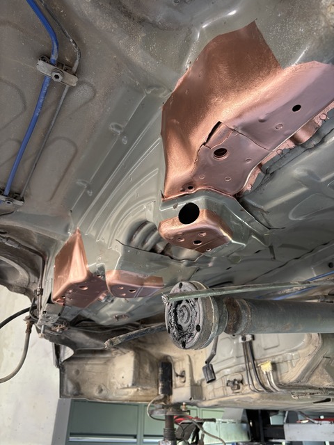

Tu as Stéphane de carbon M qui vient de me faire les renforts châssis par le dessous sinon DM performance les fait aussi ainsi que Breizh motorsport, il doit y en avoir d'autres mais je les connais pas.
Acs3 ne les fait plus depuis un moment.

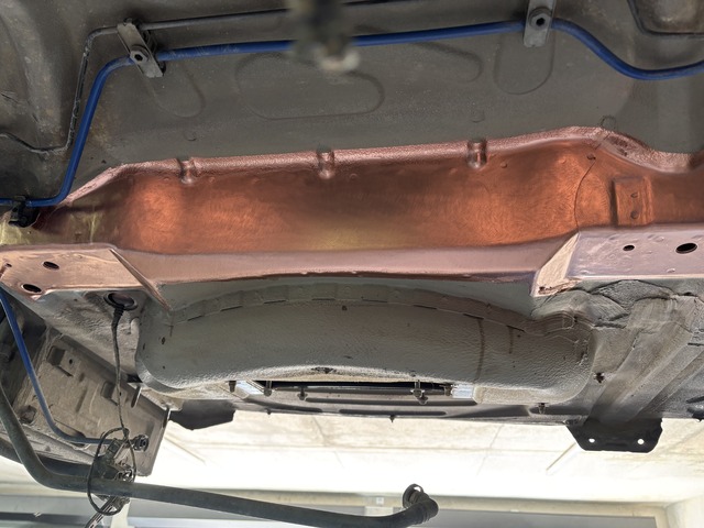

Bonjour tout le monde
Je récupère la belle et je vais commencer mon châssis tranquillement 😌
Beau projet.
Elle va être « parfaite » cette E46. Hâte de voir la suite
il y a une heure, Noupo2a a dit :

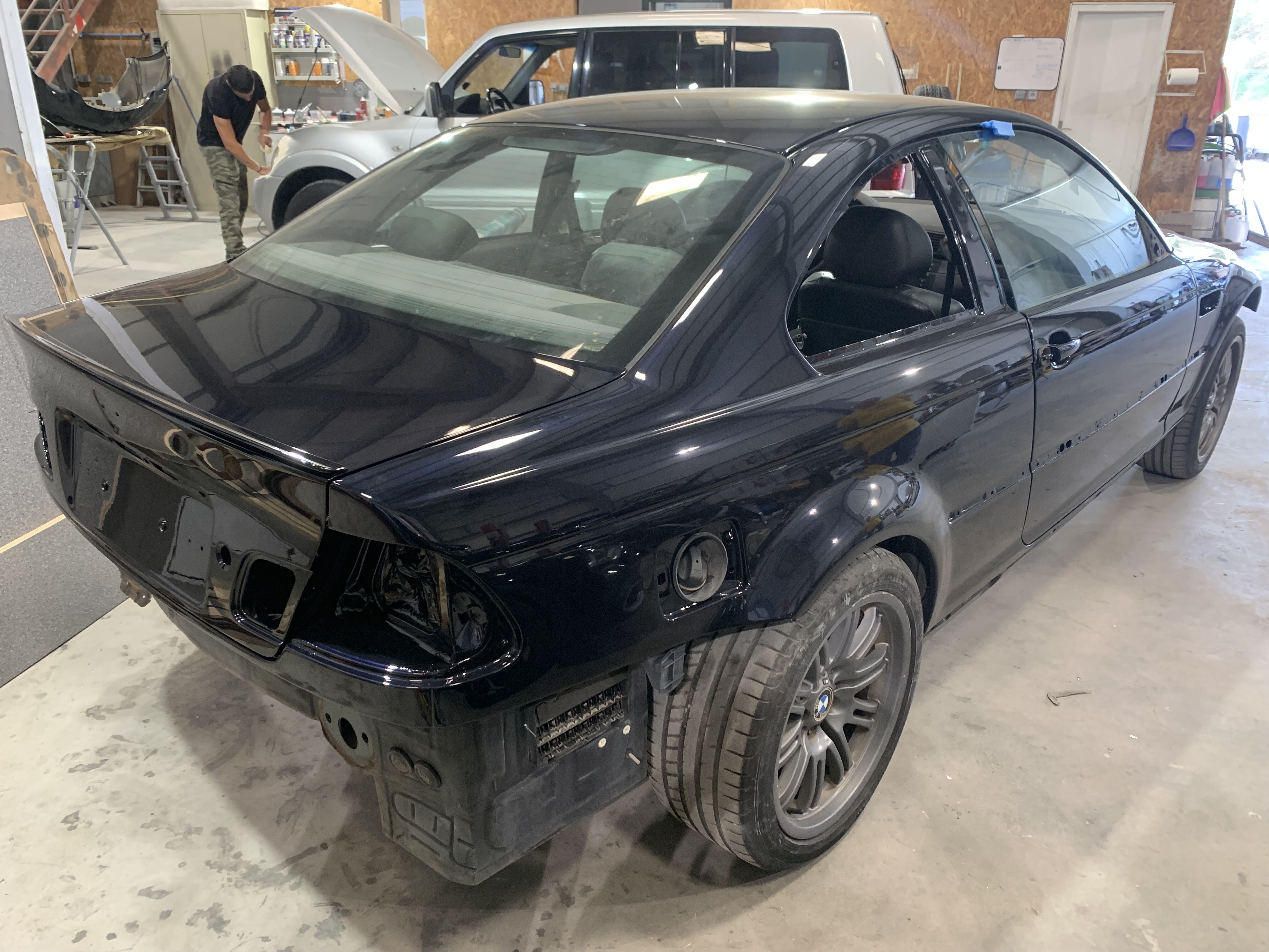

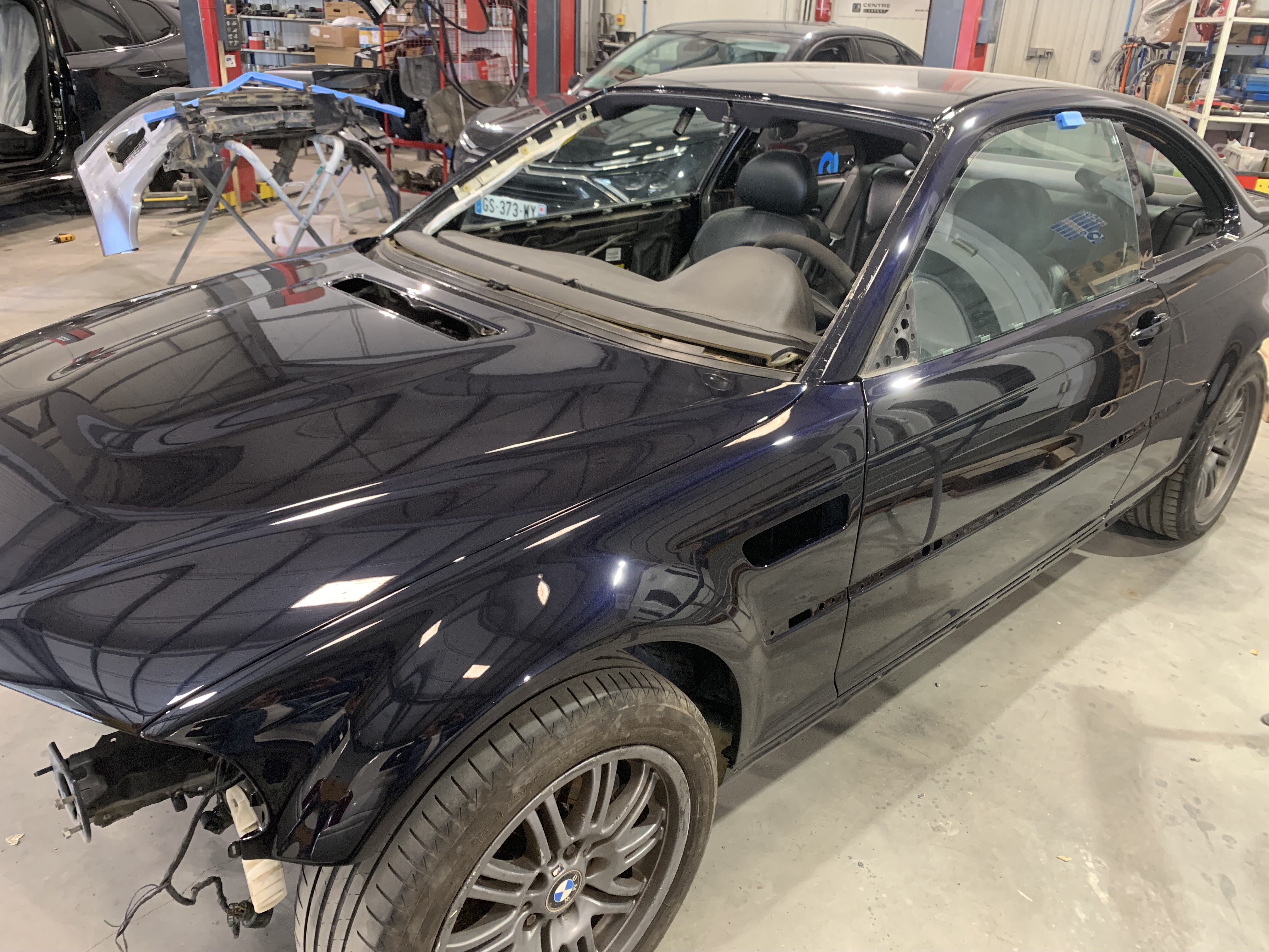

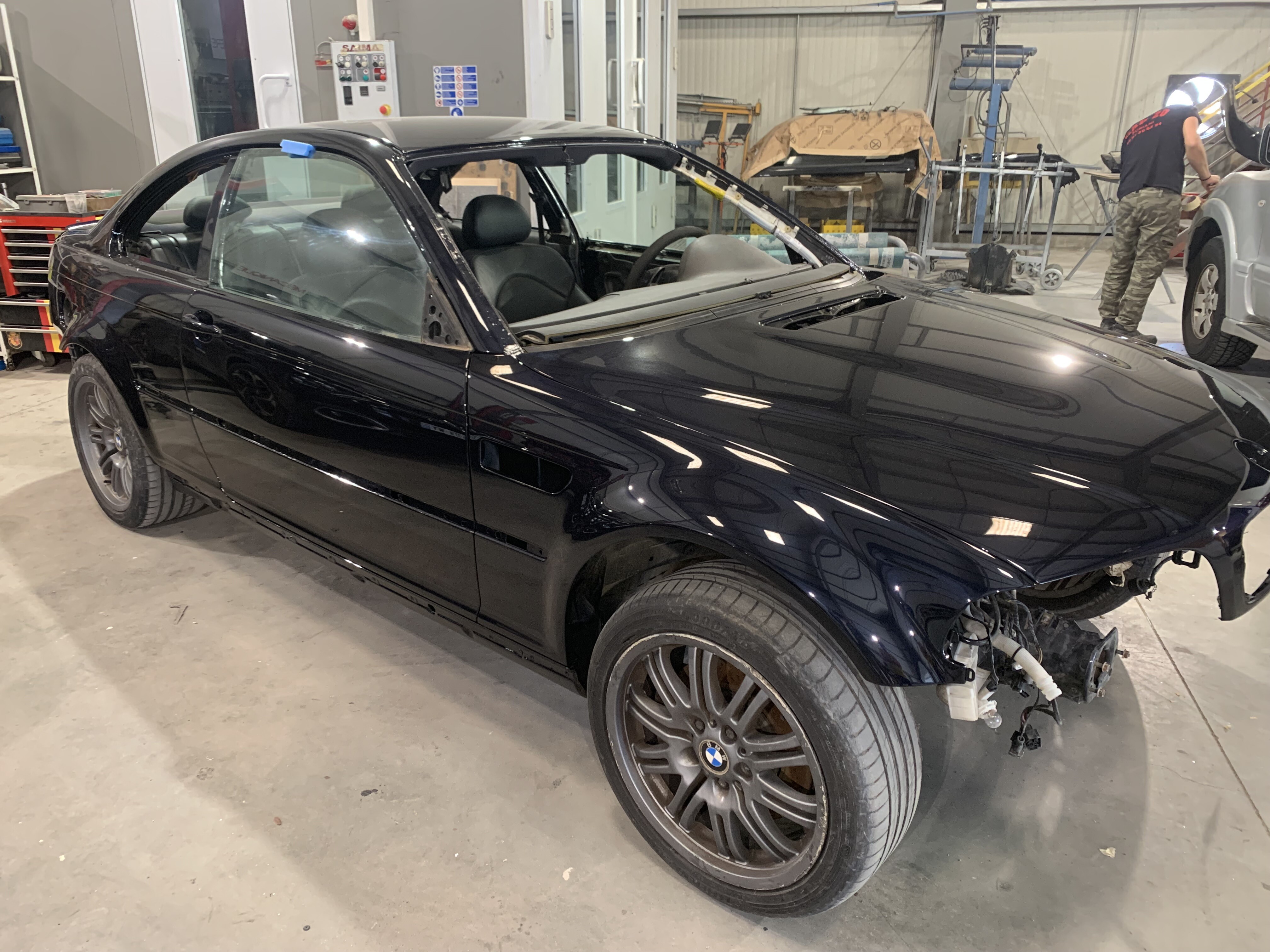

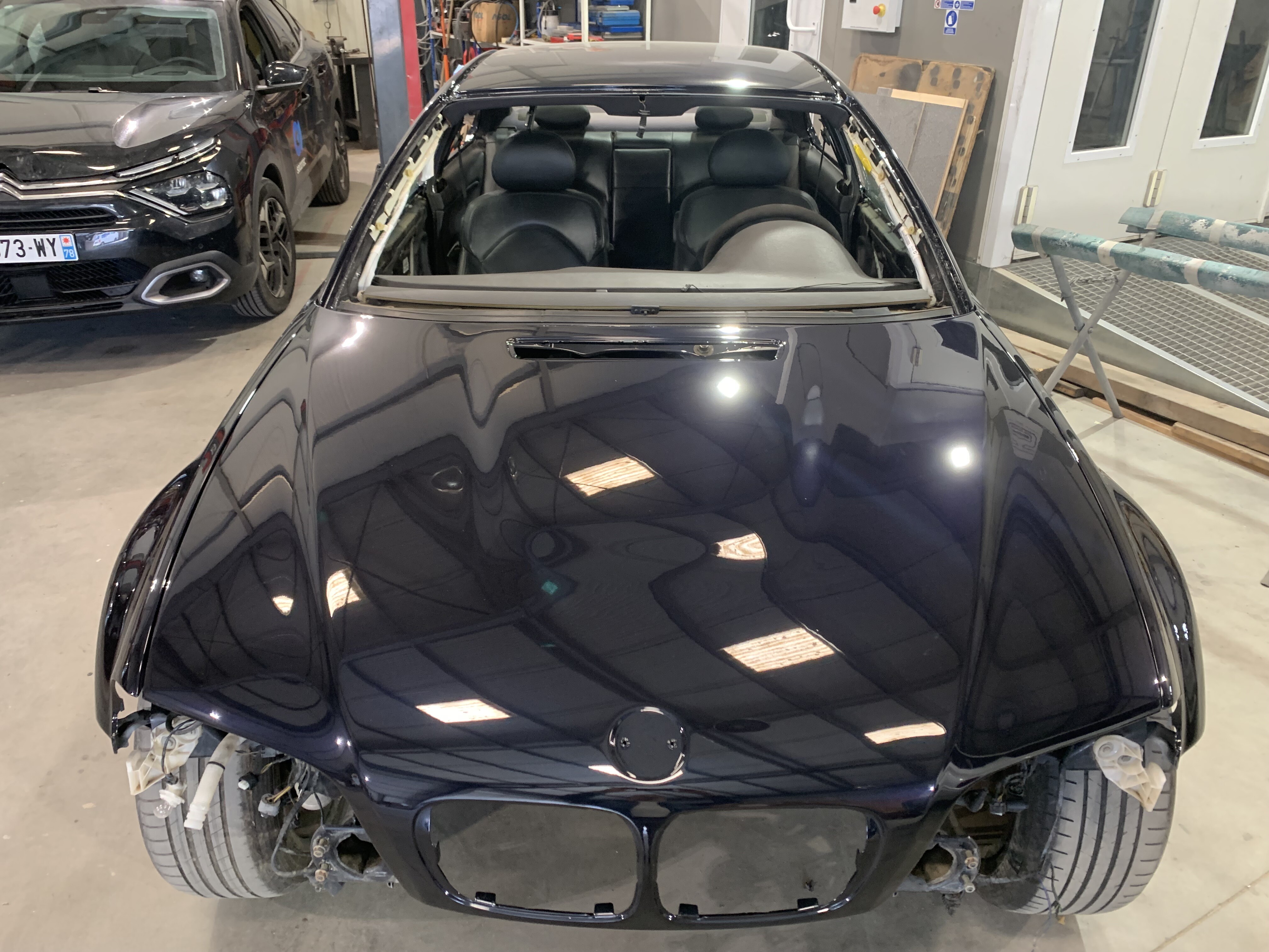

Peinture complète c'est fait, elle a retrouvée son éclat d'antan, c'est une bonne chose de débuter par cette étape.
Place au châssis maintenant 💪
J'aime quand on redonne vie à une auto délaissée, vivement la suite de la restauration 😉

Le 16/04/2025 à 20:04, sebos92 a dit :
Salut je confirme je viens de faire le renfort de châssis chez DM performance
Ils sont très pro

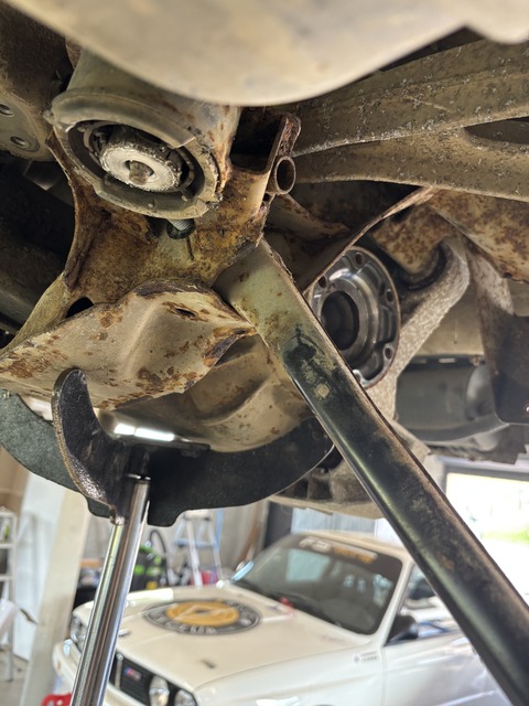

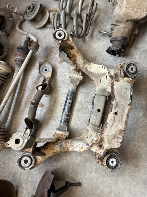

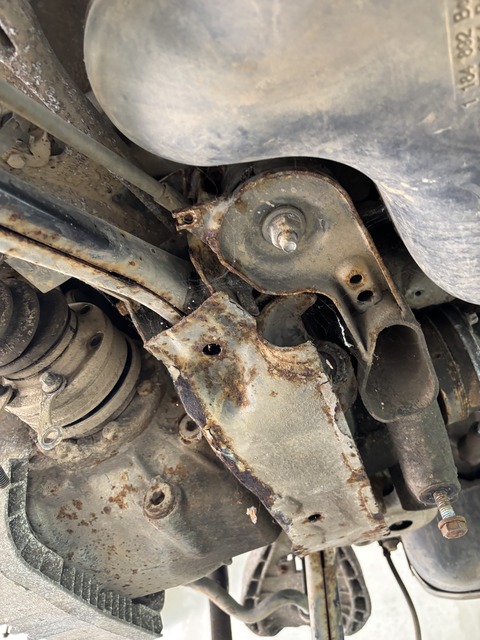

  • 11 mois plus tard...

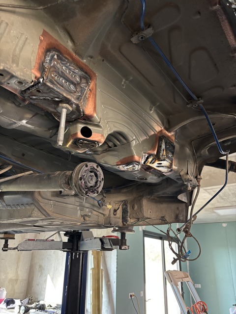

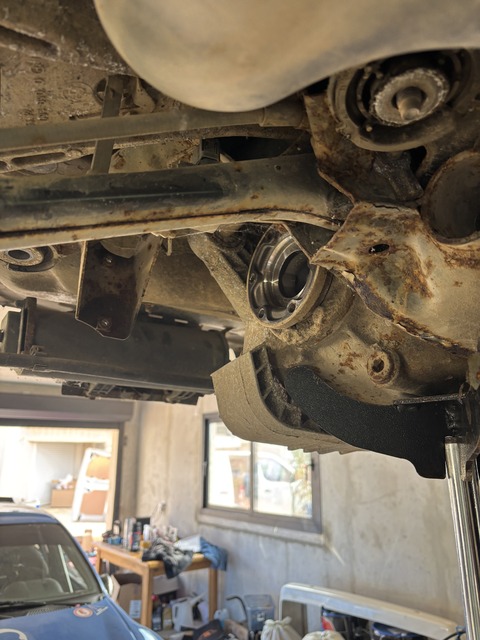

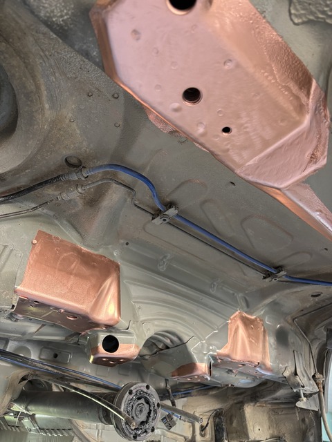

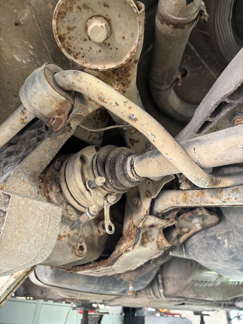

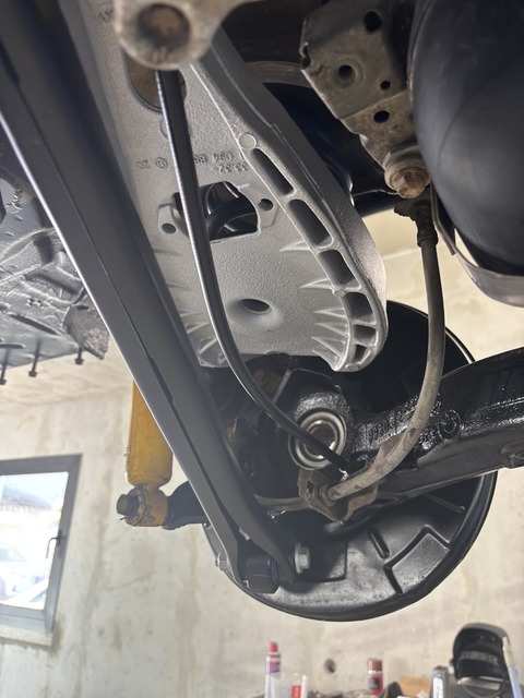

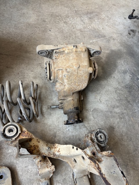

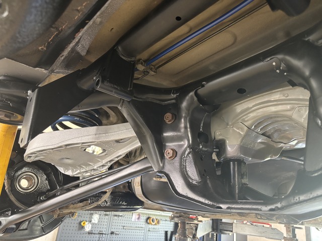

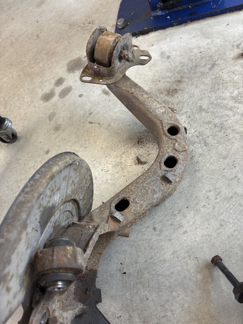

Salut tout le monde j'avance tranquillou mon châssis
Pas mécontent du résultat
Faut dire qu'il était vraiment degueu
Beau travail😎
Oui c'est plus beau après.
Oui c'est bien mieux comme ca 😁

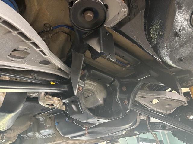

Elle est enfin sur ses roues
C'est incroyable l'avant, après, tu ne l'as pas fait pour rien ! Bravo !
