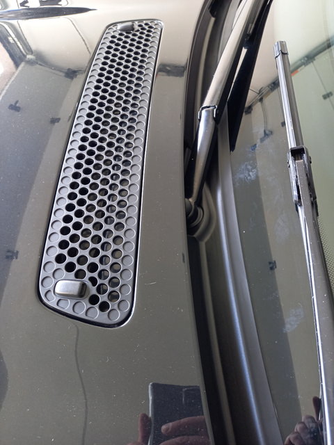

Ça y est, la grille est changée et j'en ai aussi profité pour changer l'habillage inférieur de la baie de pare brise et les enjoliveurs plastiques gauche et droite

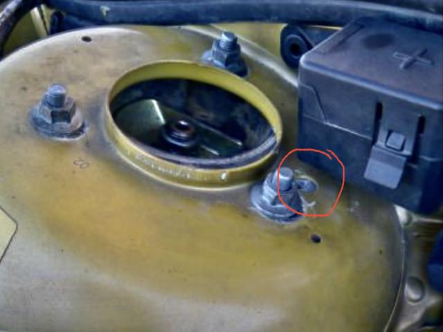

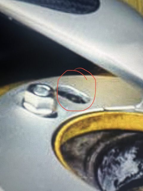

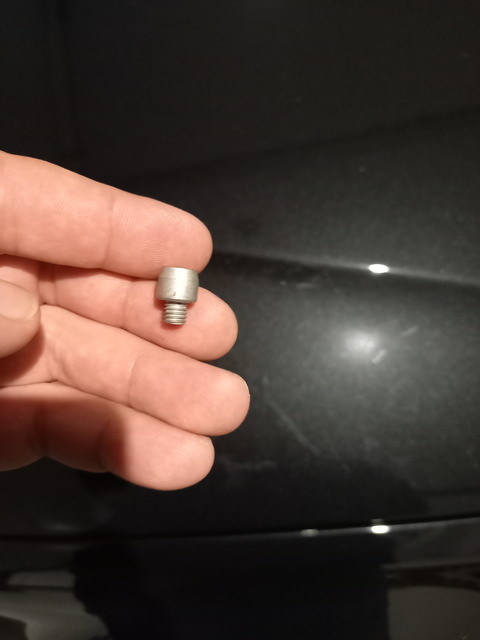

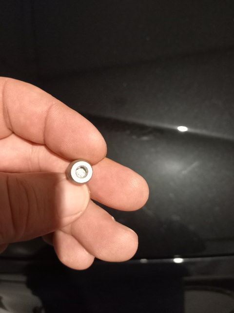

Par contre je suis tombé sur ce truc (c'est de l'alu) là en démontant l'enjoliveur côté passager, quelqu'un aurait une idée d'où ça peut venir ?

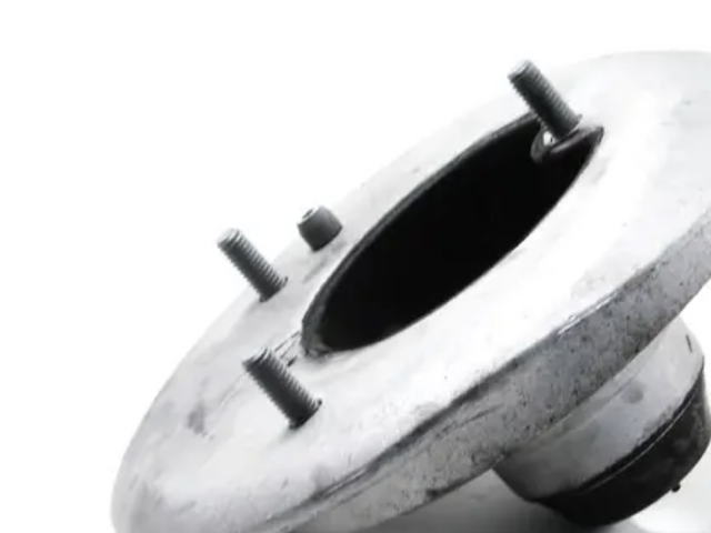

C est situé sur les coupelles d amortisseur avant , on les retire quand ont veux gagné en carrossage
@vanos13 merci d'avoir éclairé ma lanterne, je ne savais pas du tout 👍
