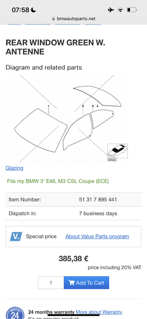

Elle a l’air d’être en stock ici , donc as tu demandé à BMW ?
7 jours ouvrés, cela signifie qu'il vont passer commande chez BMW puis s'apercevoir que ce n'est plus disponible...
Il faut faire une copie en plastique alors.
C'est pas con pour gagner du poids :)
@damilde oui j'ai demandé à BMW mais pièce non disponible
@Peunje il y en a déjà
ils font les custodes aussi ;)
Je viens de tenter une autre concession (BMW Laval), la personne a fait une demande directement à l'usine et il y en avait plusieurs en reliquat dans sa base de données. Il me disait qu'il y a peut être une chance pour que BMW relance une fabrication mais pas de délai connu. Affaire à suivre maintenant 🤞
Je suis également passé chez Car..... et la lunette reçue est pas la bonne, c'est pas faute de pas les avoir prévenus

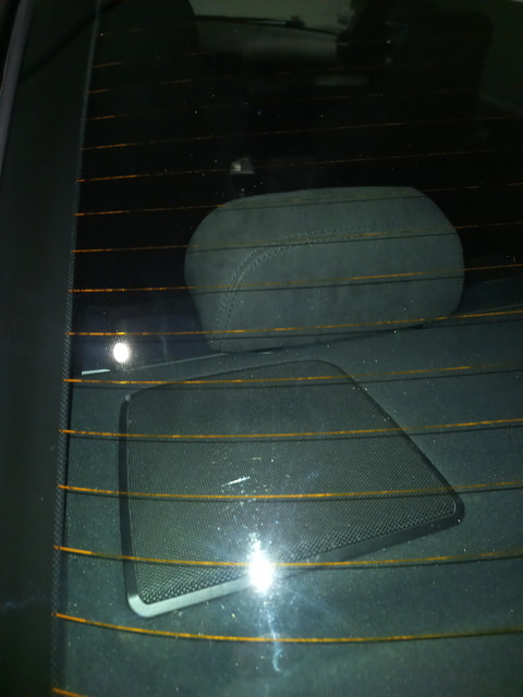

Bonjour Jean Philippe, la perte est quasi totale de mémoire (ça fait un moment que j'ai pas utilisé le dégivrage). On s'est eu au téléphone avec @Olive06 et il me disait qu'un des propriétaires précédents avait décollé un film teinté sans précaution et effectivement les pistes cuivres paraissent comme ayant moins de matière par endroits. J'essaie de te faire une photo.
La photo sera plus parlante :
ah oui , là , y'a pas grand chose à faire
Il existe un vernis conducteur pour réparer les pistes de degivrage.
Je l'ai fait il y a bien longtemps sur une autre auto.
2 scotchs et tu "peins" avec le vernis conducteur c'est dans un petit pot avec pinceau.
Acheté chez Renault à l'époque c'est Loctite qui fabrique le no 3863

il faudra bien proteger , et un gros bidon de patience ...
et un carton de souplesse articulaire ...
J'ai pas dit que c'était facile 🤣 mais on a rien sans rien
