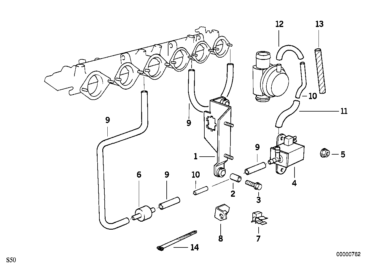

comment_1006347
Le petit cylindre noir est la "valve anti retour" (pièce 6).
J'avais la durite 9 du schéma qui était craqué aux extrémités et complètement retiré de la "soupape électrique" (pièce 4).
Quelqu'un sait quel dysfonctionnement pouvait créer l'absence de cette partie du circuit de dépression?
Là j'ai remis des neuves partout mais j'attend toujours mes joints pour le remontage.
Je cherche toujours la méthode approuvée pour nettoyer cet actuateur si quelqu'un sait merci.
