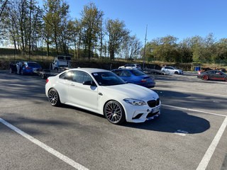

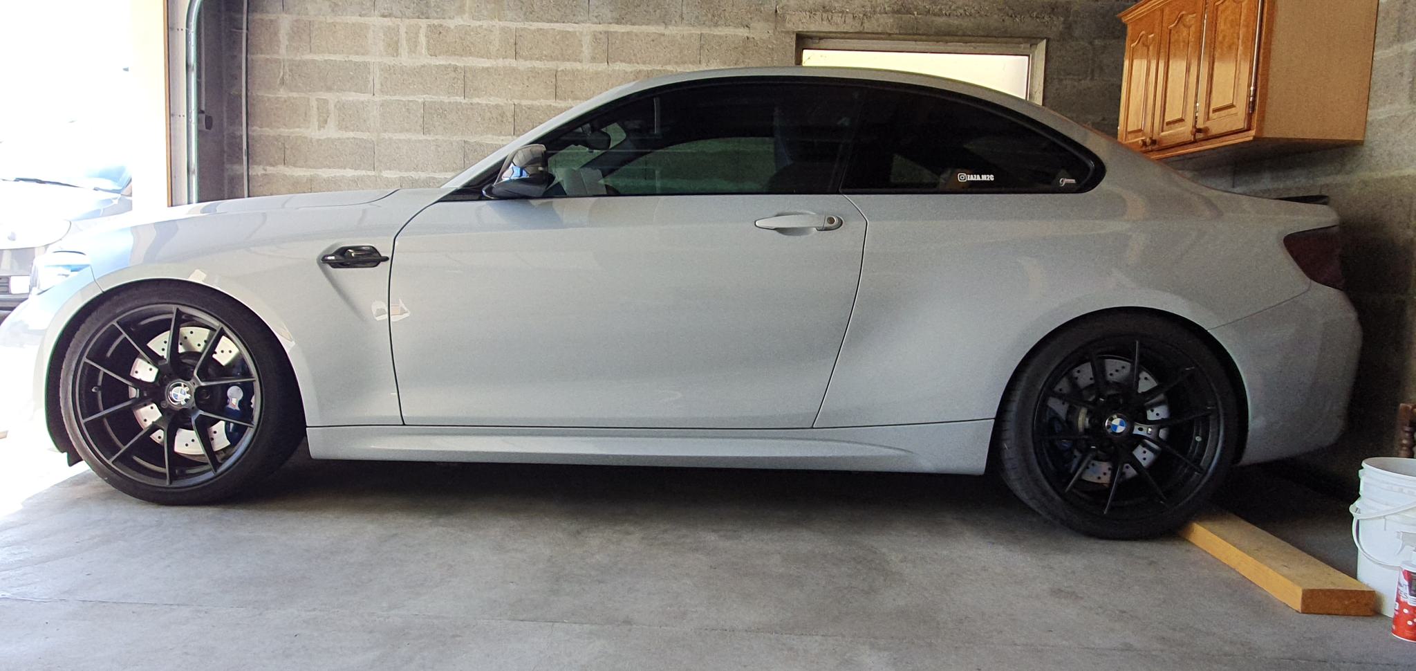

  • Monté !!! Pour info , je suis à  -20mm
  • Fais les monter chez BMW justement si tu as une garantie encore. De plus, ils vont te fournir une preuve de montage, un genre de certificat, pour le Contrôle Technique ou dans le cas d’un contrôle pol

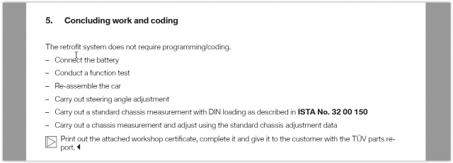

Non, aucune mise à jour. L’information donnée par la concession est fausse.
Mais c’est du à une information fausse dans la base de donnée de présentation du produit chez BMW...
Dans les instructions de montage, il n’y a aucune programmation ni codage à réaliser.
Il n’y a d’ailleurs rien dans ISTA pour le faire ;)
C'est exactement ça !
En même temps je vois pas ce qu il pourrait reprogrammer ?
Sachant qu entre une voiture avec 1 passager et une autre avec 4 passagers plus bagages, la hauteur change plus qu avec les suspensions...
