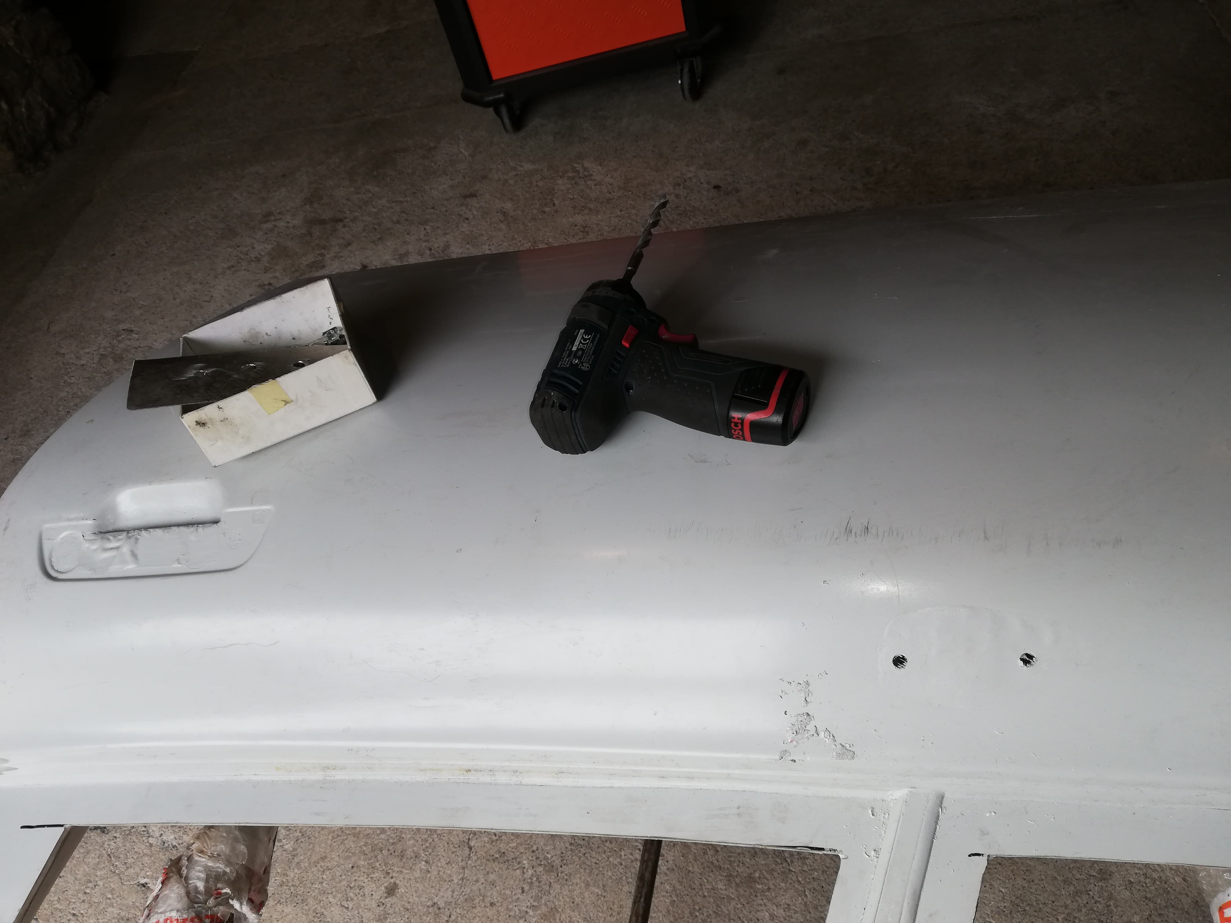

La pièce neuve a finalement quelques très légères déformations invisibles pour un béotien comme moi, mais que le professionnel avait détecté depuis le premier coup d’œil (c'est un métier!)
Un mastic léger et du ponçage permettent d'avoir un résultat parfait, avec ma main j'ai pu sentir les très légères déformations qu'il m'était impossible de déceler à l’œil.

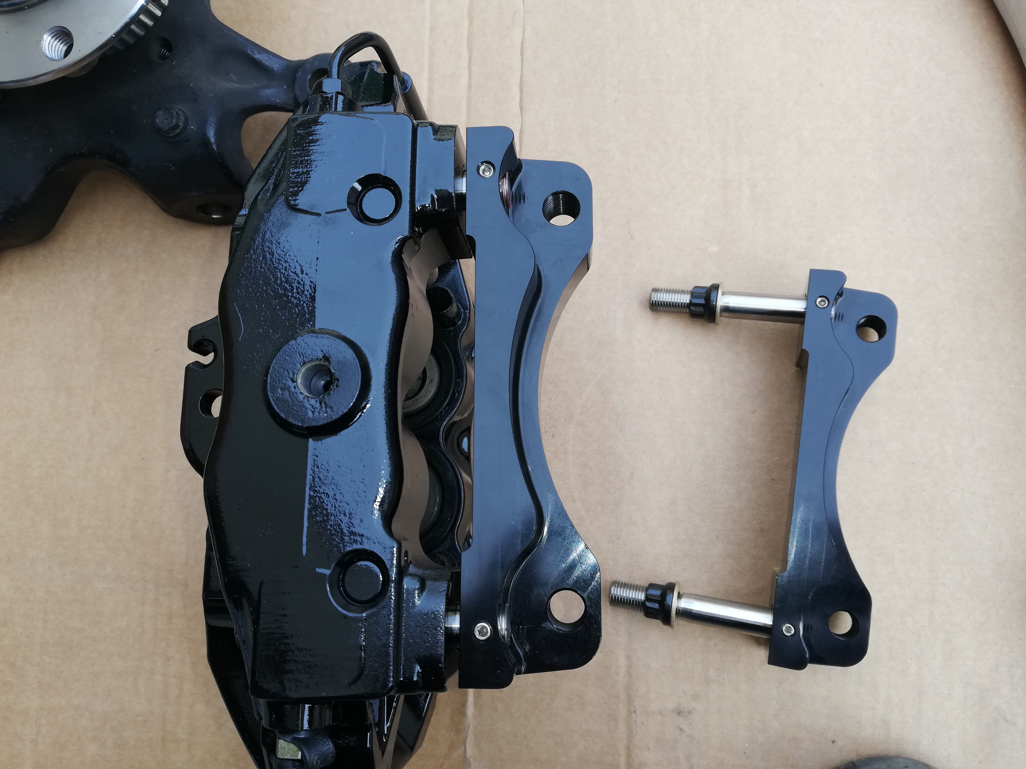

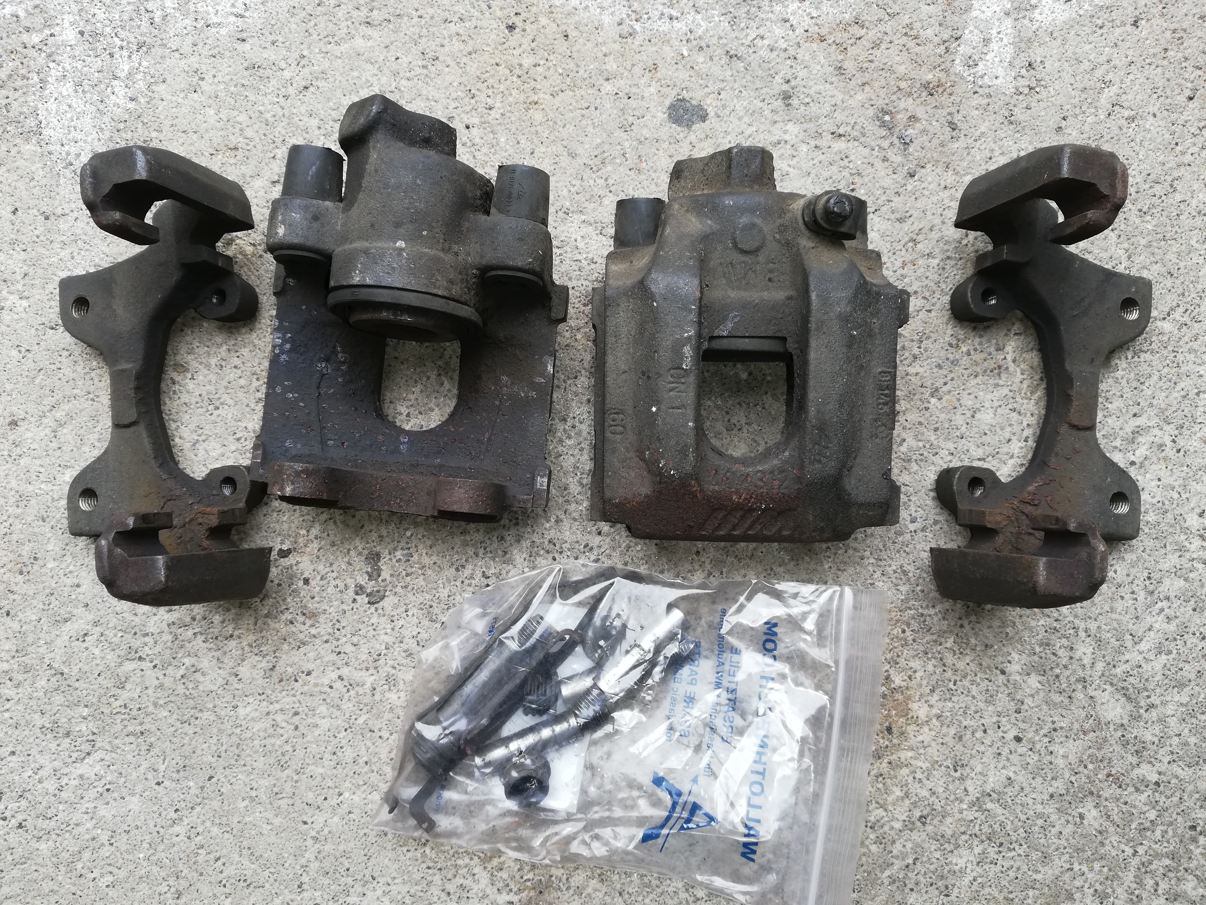

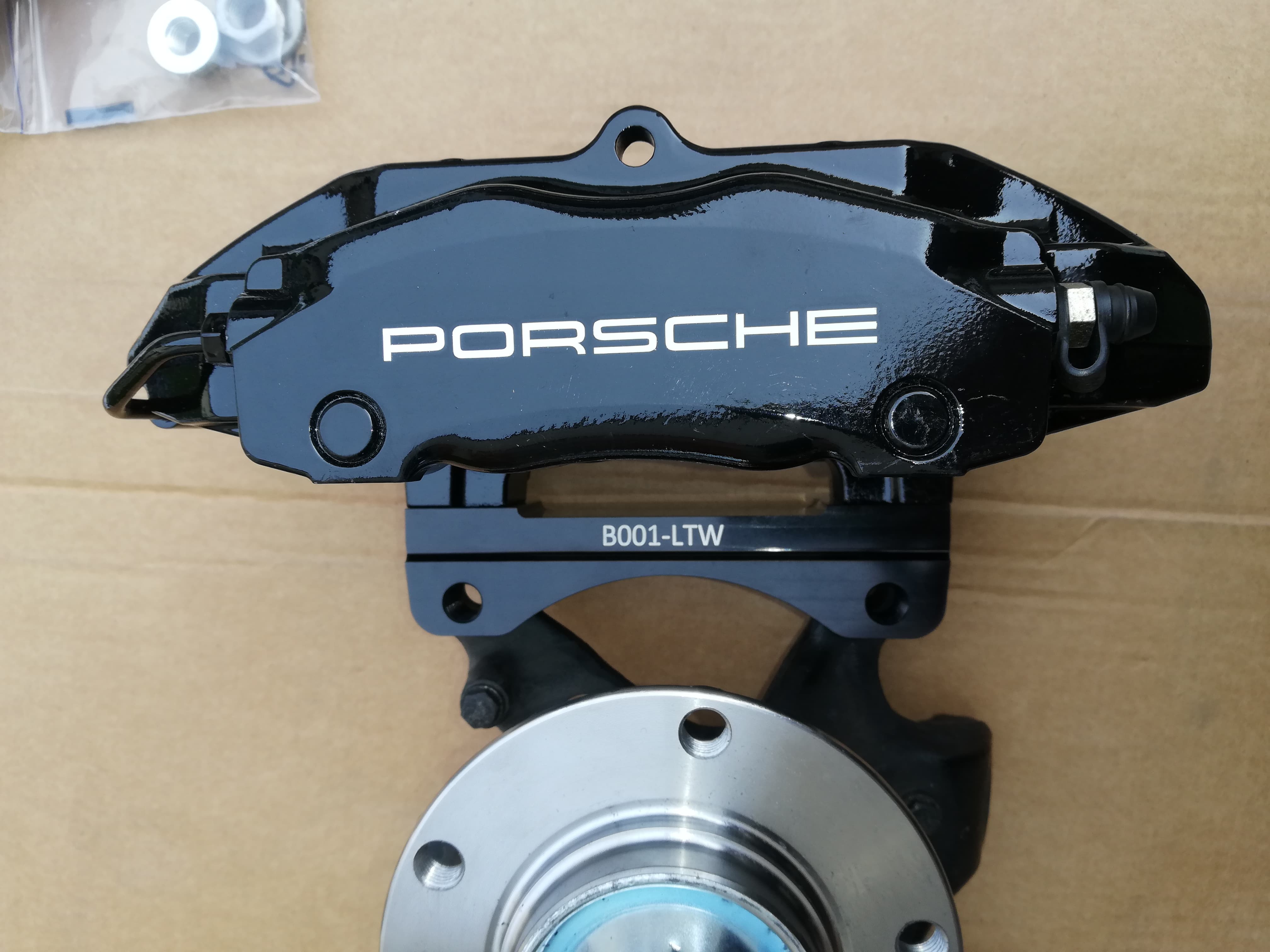

J'ai reçu mes étriers Porsche, ce sont les avant de 996 atmo ou les arrière de 996 turbo.
Entièrement révisés, joints, caches, clips, peinture.
[url=https://servimg.com/view/16548598/5384][img]https://i37.servimg.com/u/f37/16/54/85/98/14001210.jpg[/img][/url]
[url=https://servimg.com/view/16548598/5385][img]https://i37.servimg.com/u/f37/16/54/85/98/14019710.jpg[/img][/url]

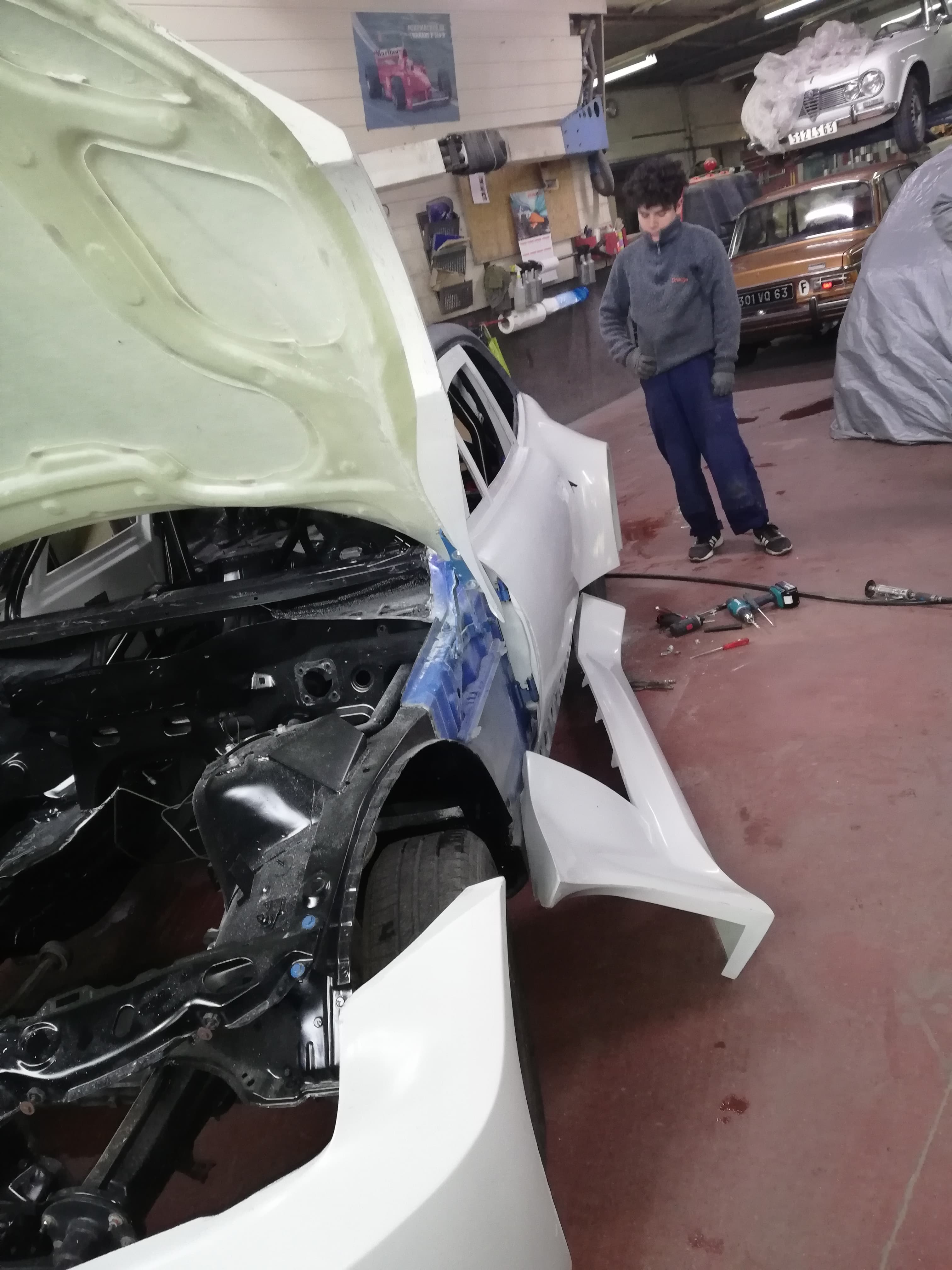

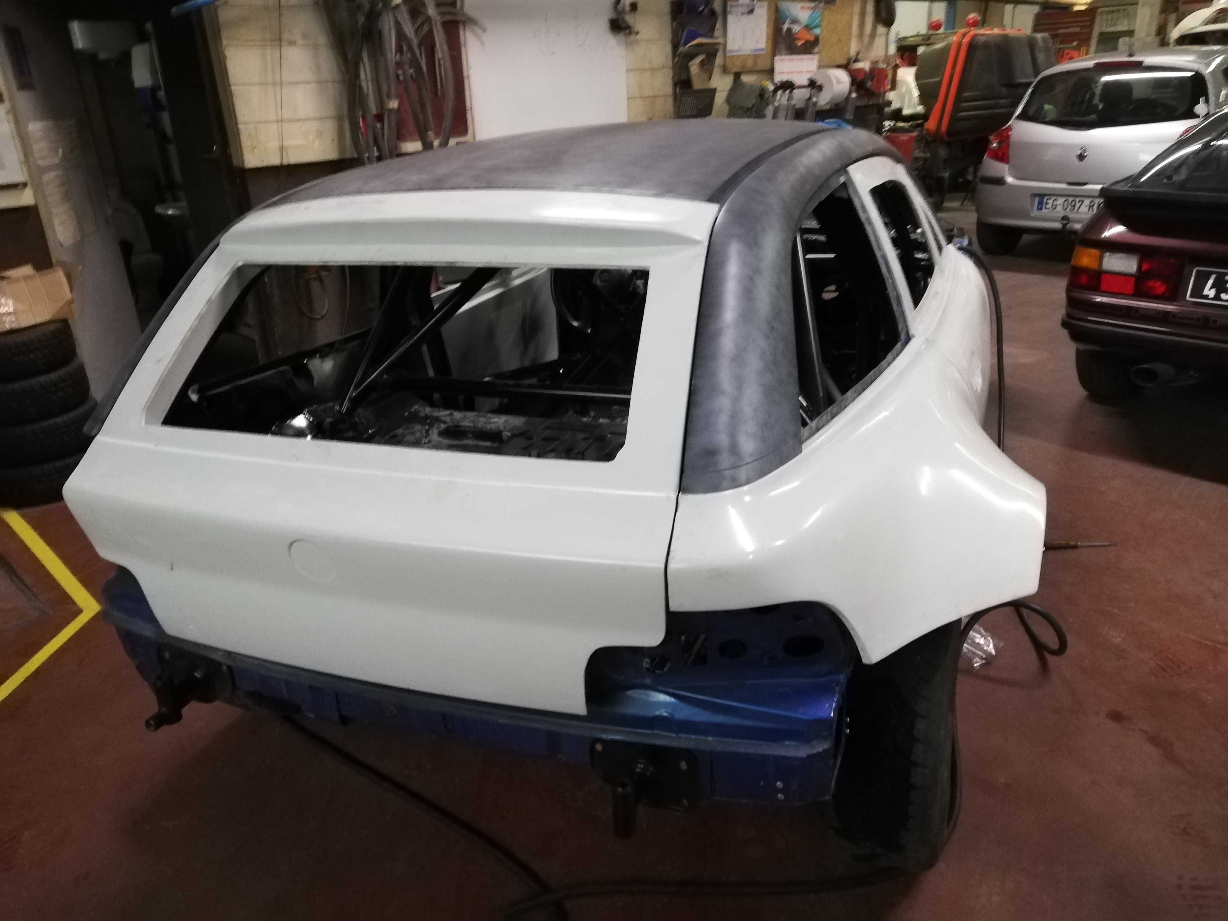

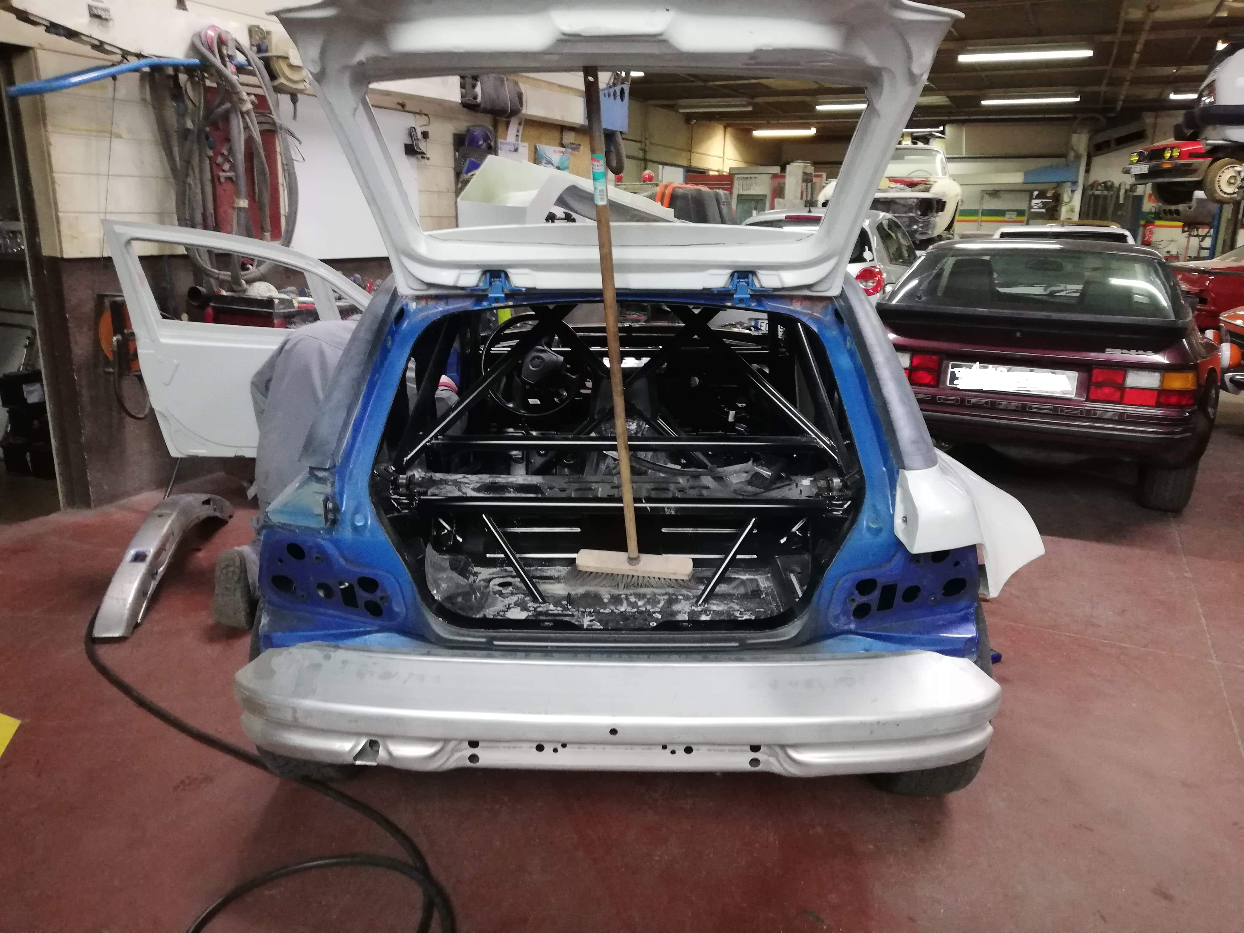

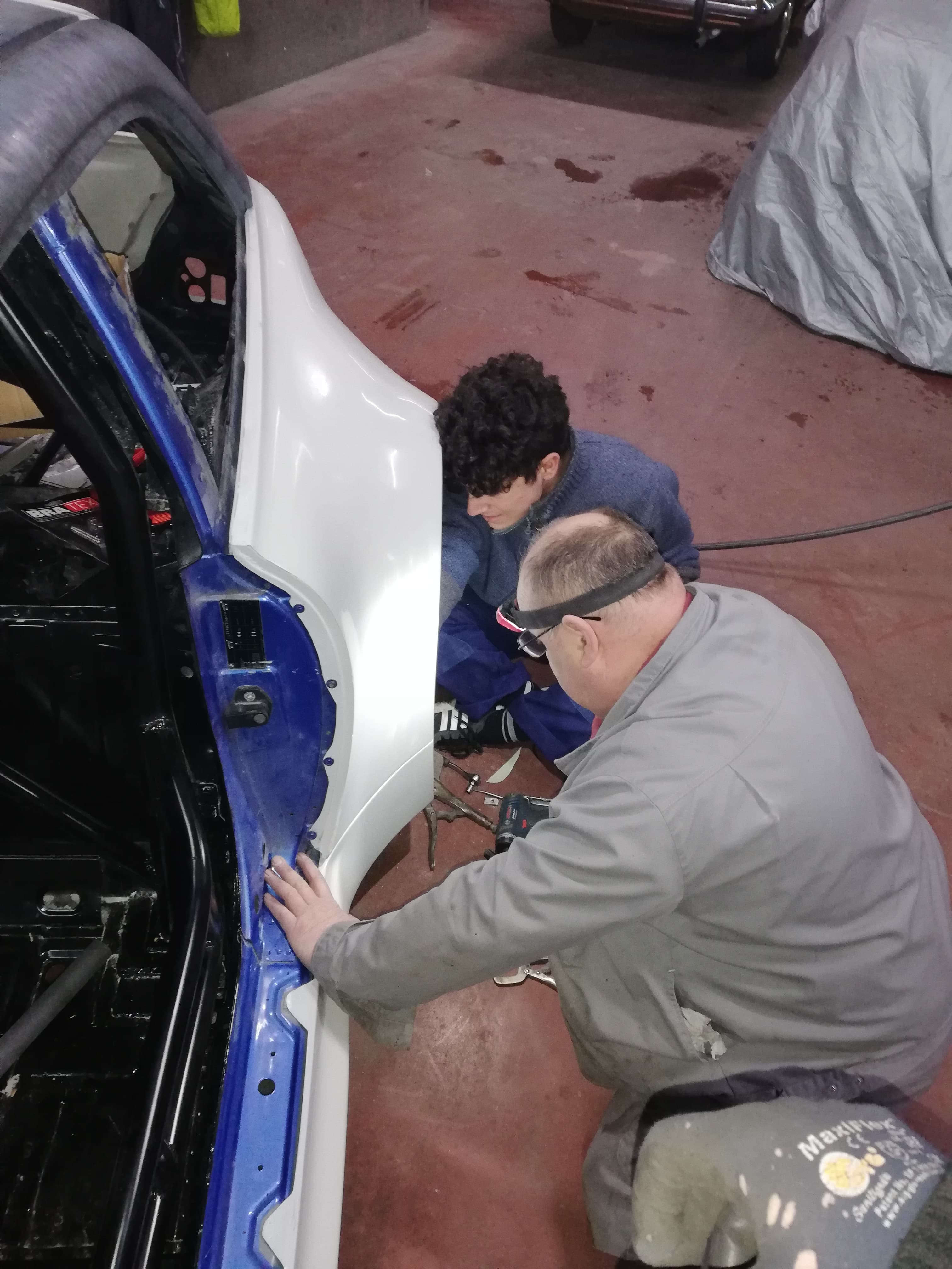

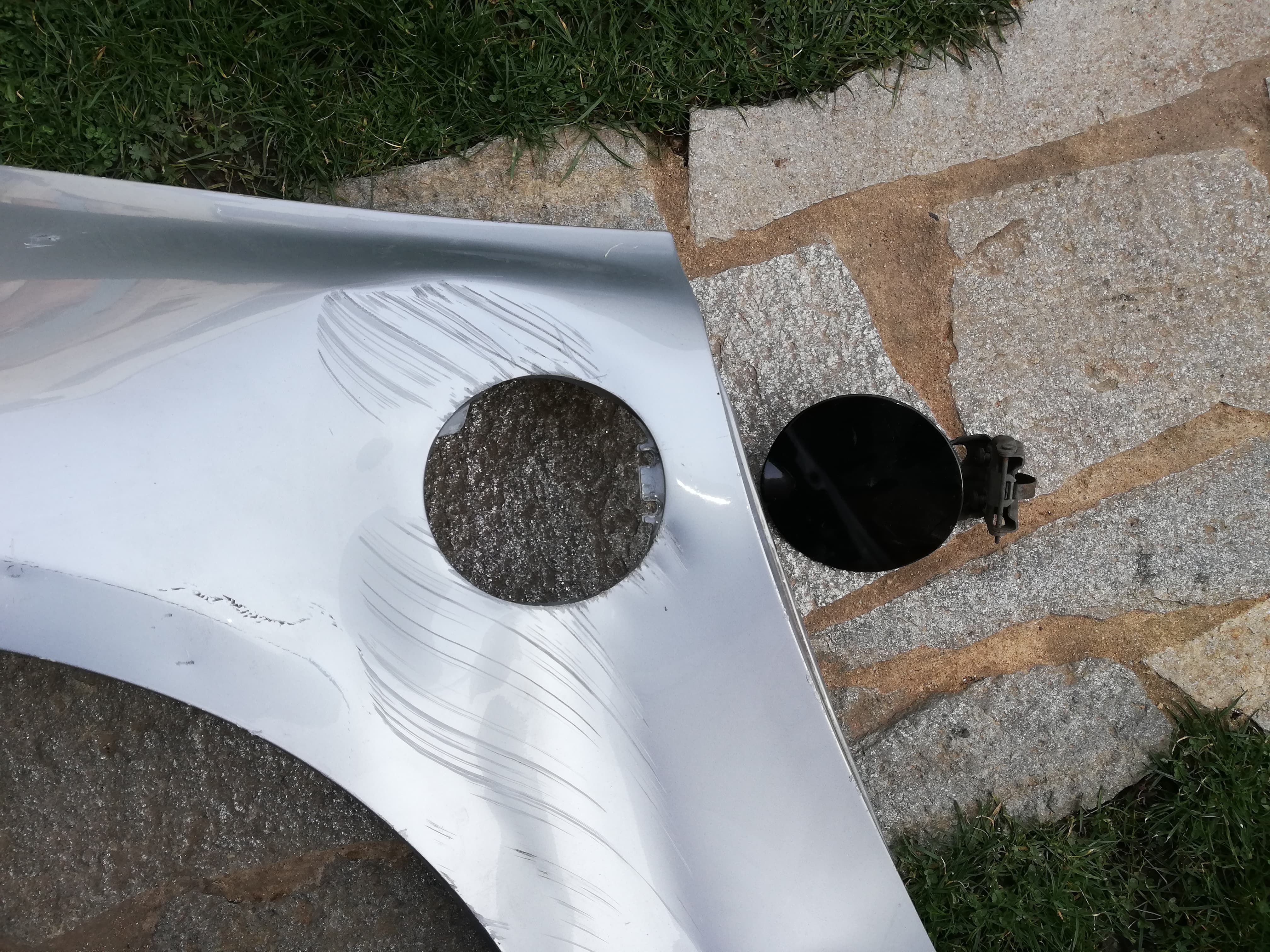

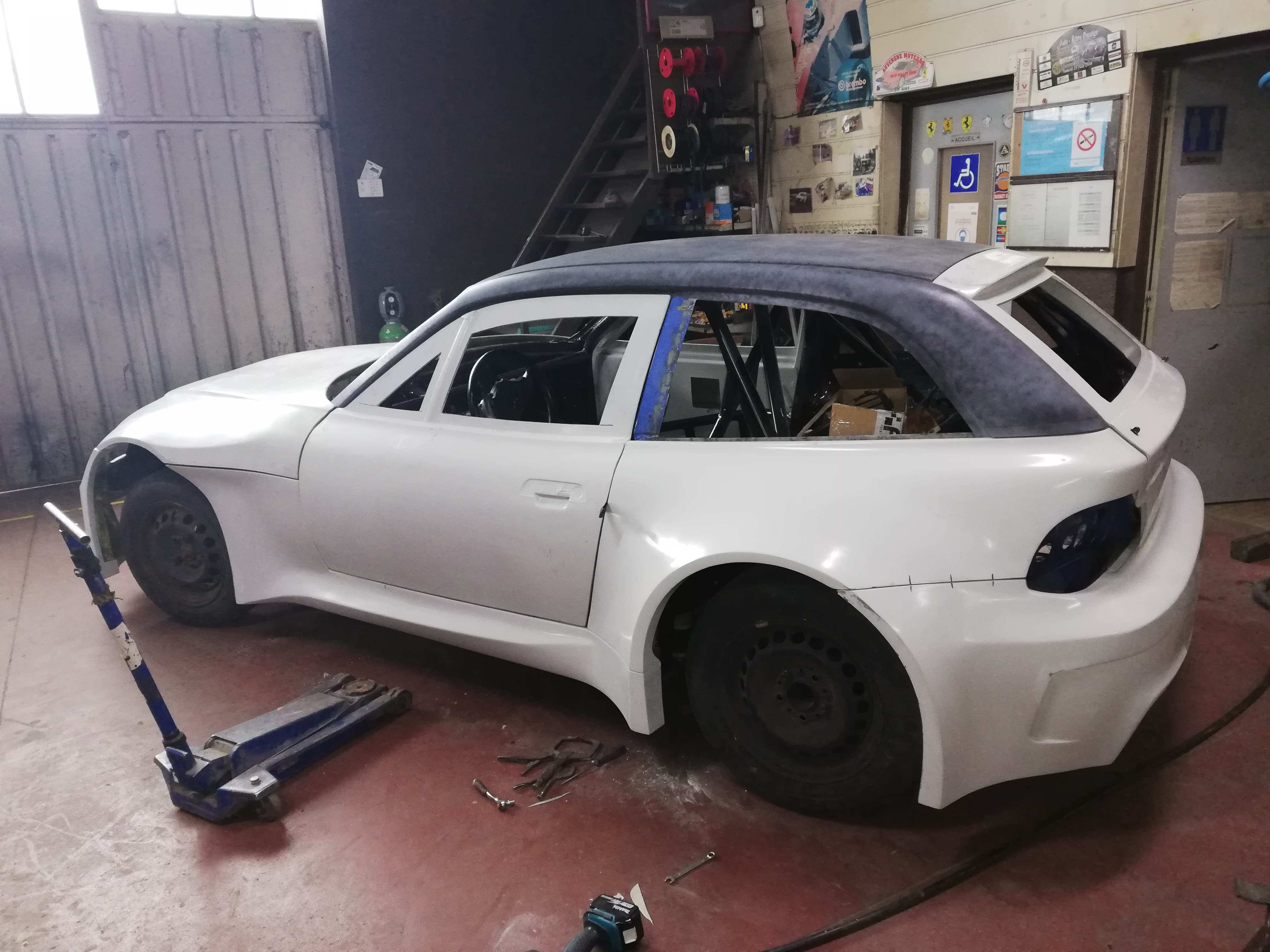

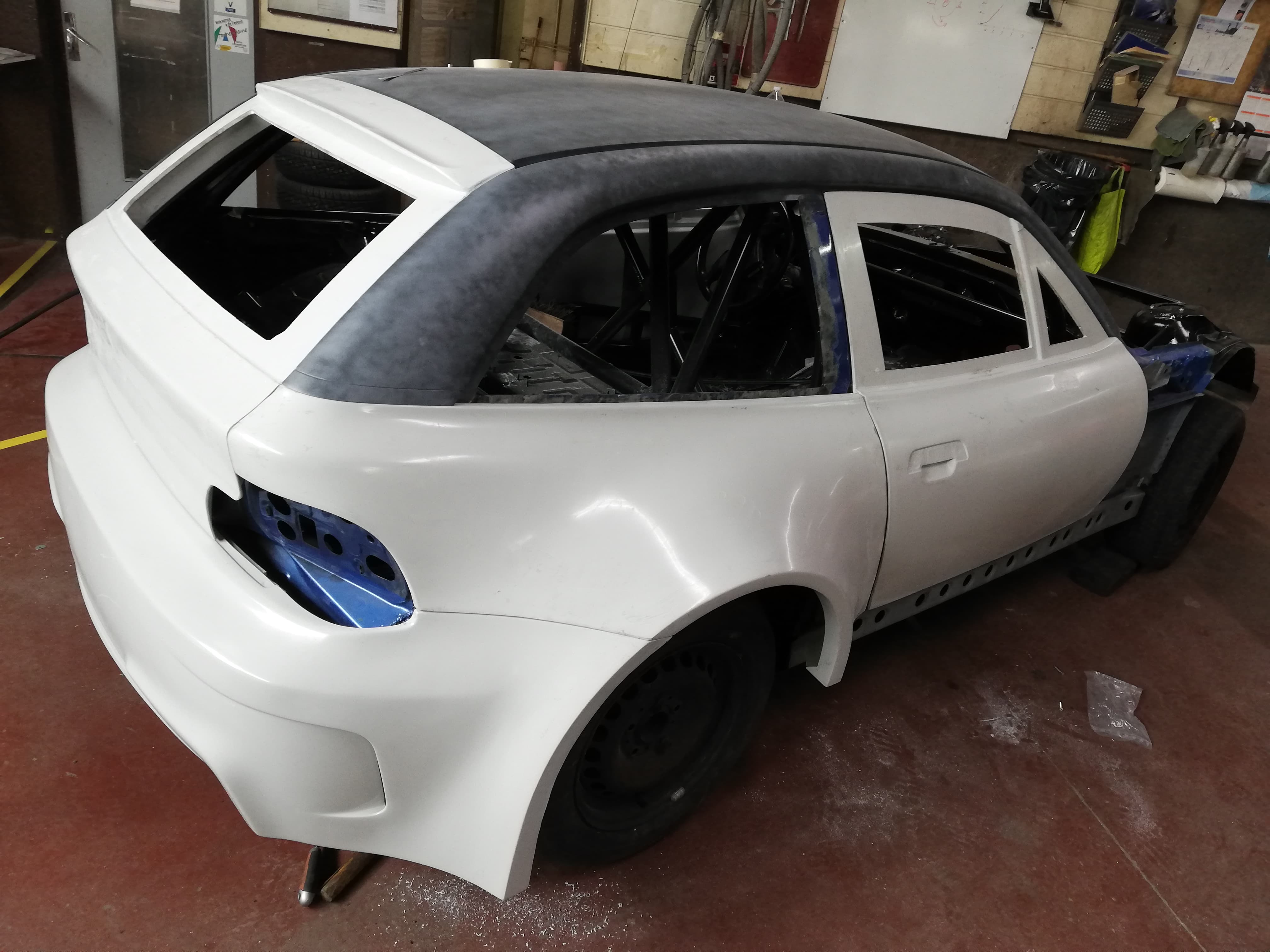

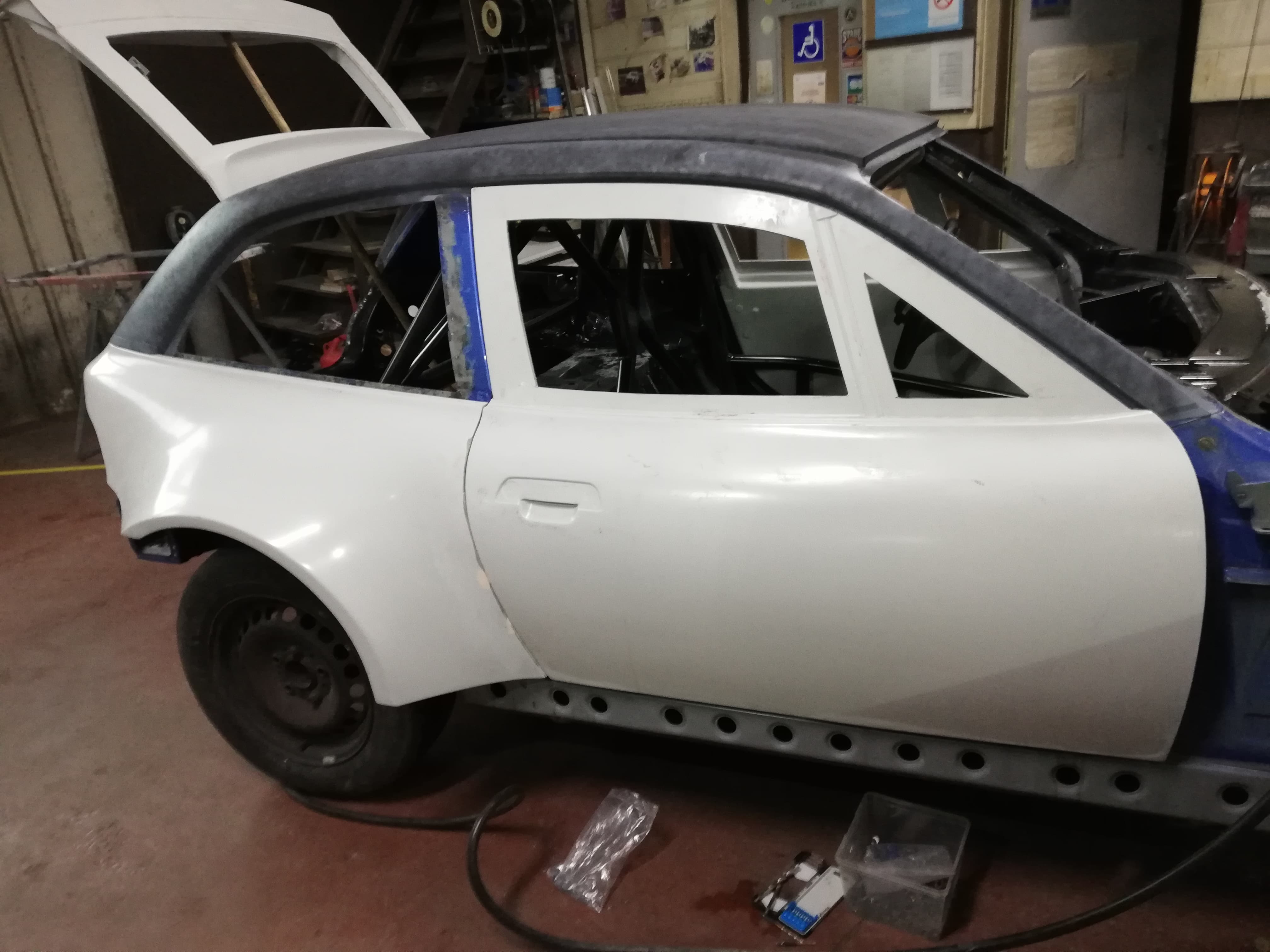

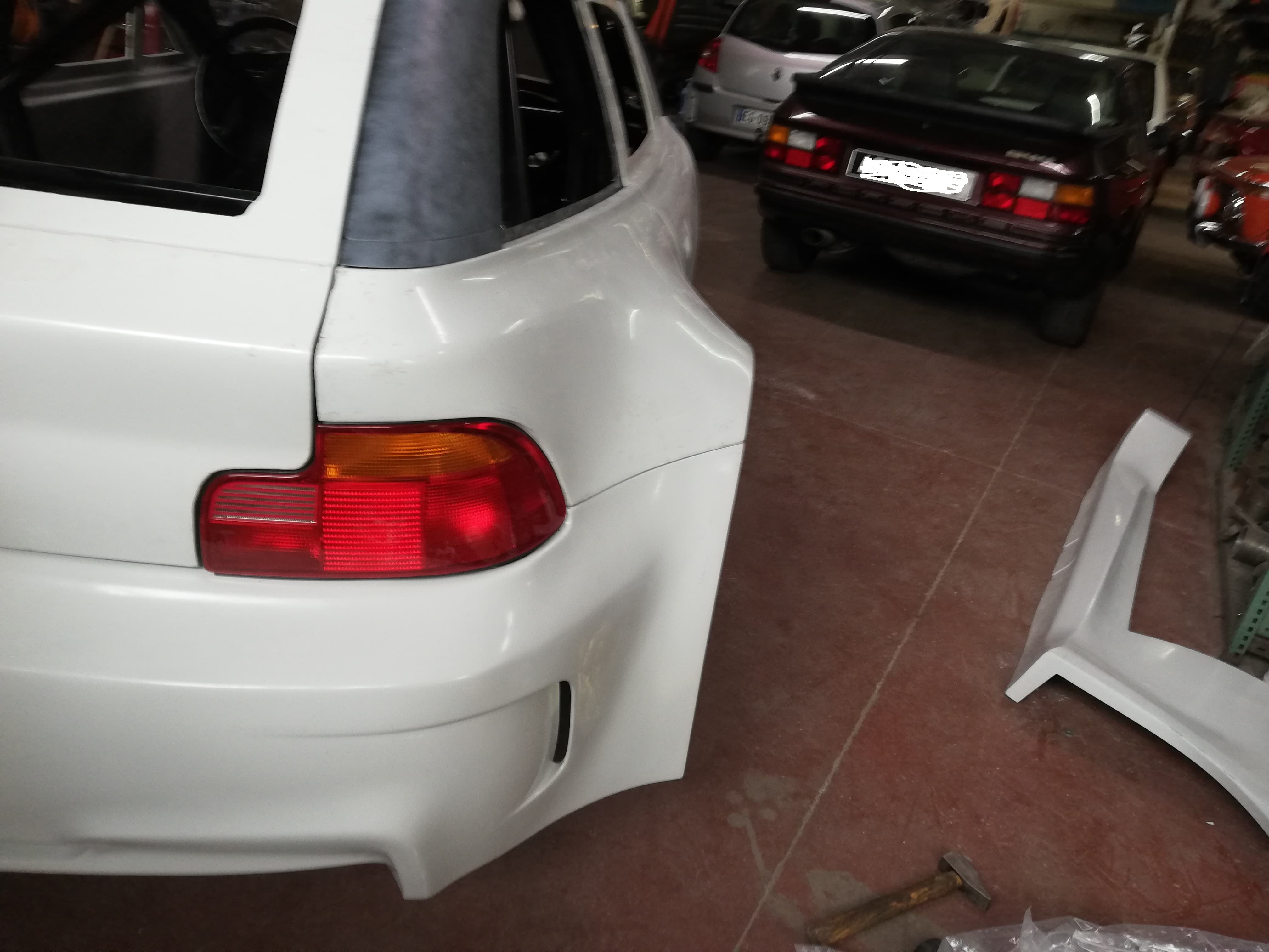

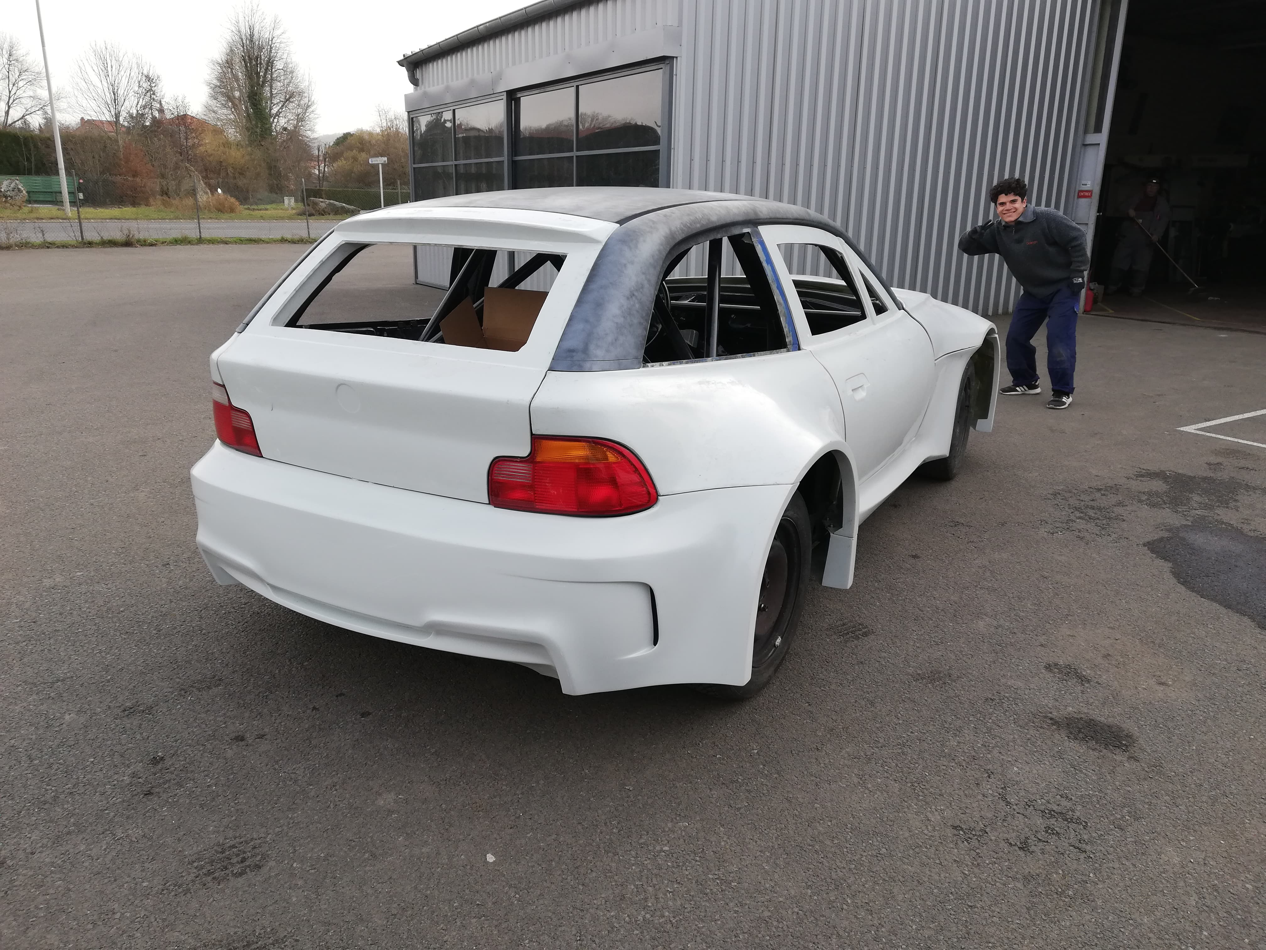

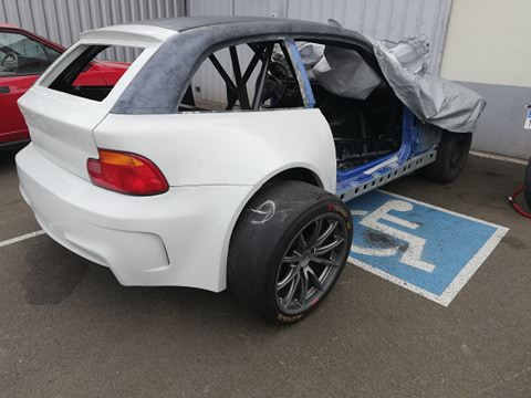

Présentation et fixation des éléments en polyester, les éléments sont plutôt bien ajustés, seul le capot a dans son centre une zone pas assez rigide qu'il faudra renforcer.
D'abord le hayon, puis les deux ailes arrière. Les portes.
144009256_318688996250645_6297441657940553985_n.thumb.jpg.a12ce0f607e940553468da9a070e96b1.jpg
144779113_466350607863647_5836734603390375035_n.thumb.jpg.fe7db42a1ffbe00f3b6d30cc105fcac2.jpg
J'ai deux modèles d'armatures en aluminium pour Z3 une avec un morceau de plastique noir, mais finalement c'est celui sans plastique qui s'accorde le mieux avec le pare-choc.
144454419_152526326547937_941118583633696682_n.thumb.jpg.a2fba36d7c5490871ef1f652de357f4a.jpg
Ce dernier est neuf.
144750941_2825446837675618_7347739373965307767_n.thumb.jpg.53087107450bc6e26ddaa62c8fe41be3.jpg
Montage sur l'auto.
144473905_501877227440707_5388838115965441894_n.thumb.jpg.fef01c9b8c1687bf5477360691be2dd5.jpg

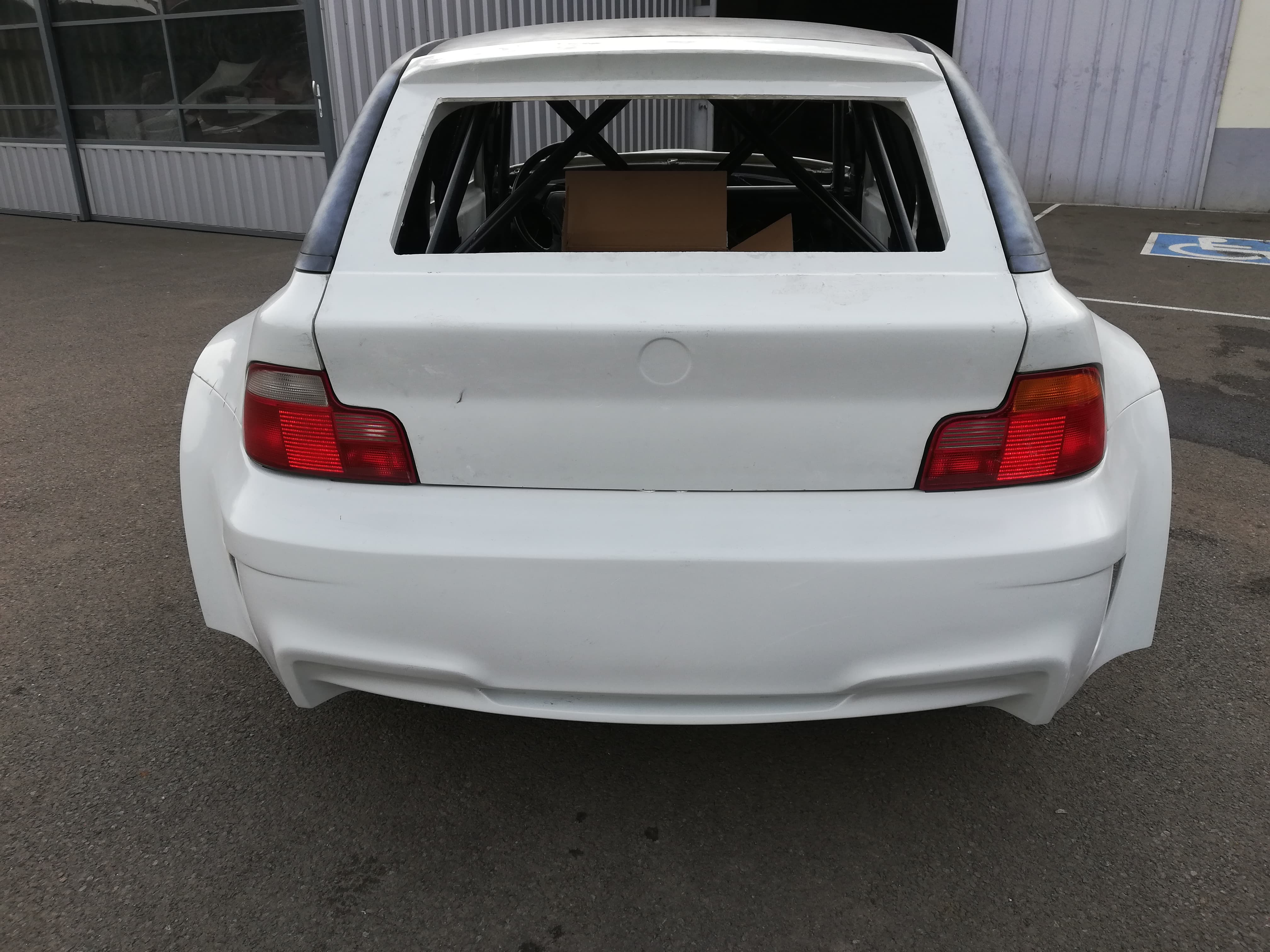

Ensuite le pare-choc.
145278557_270759844395691_8060121961271971854_n.thumb.jpg.0747db326444bb8387f1592bf8394e6a.jpg

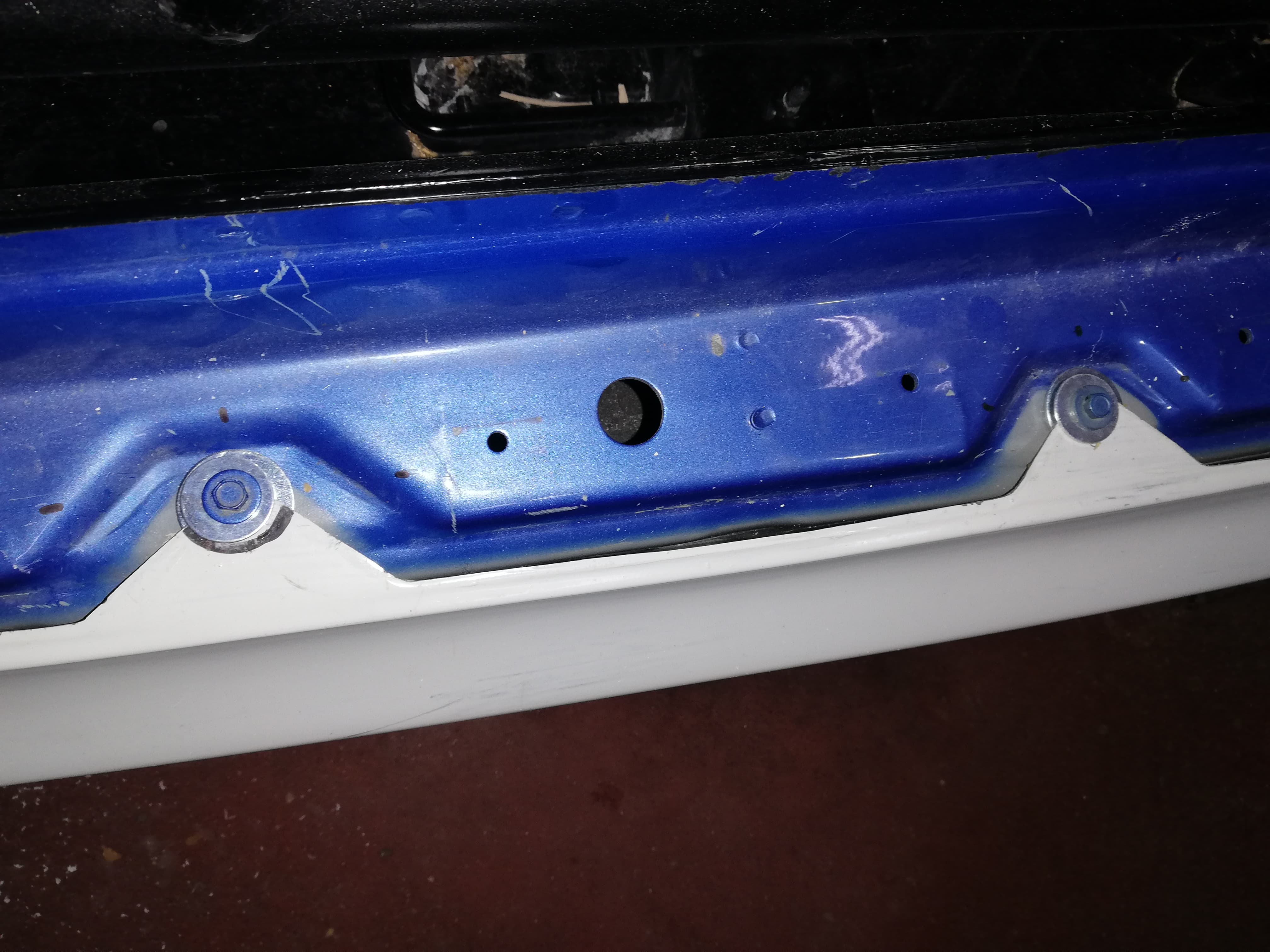

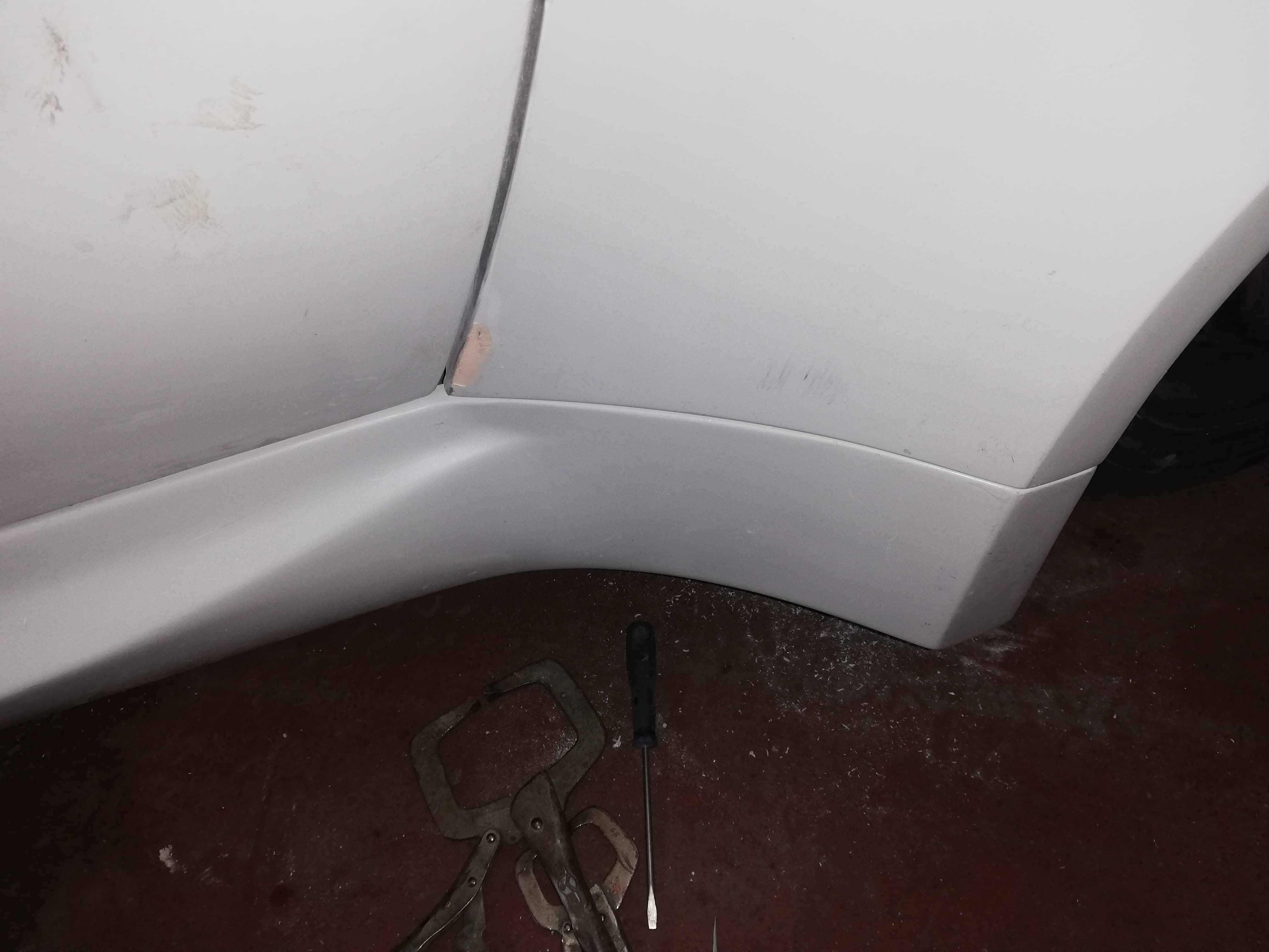

Présentation du feu, il faut un peu tricher sur les fixations mais pour de la fibre c'est pas mal, il y a un léger jour avec le pare-choc mais nous allons le combler. Le second feu n'est pas monté, je n'avais pas vu qu'il n'avait pas ses fixations.
145065212_126147592692481_1476234736212586637_n.thumb.jpg.097dbbf1bc0de9fd7bf6f6c7b89e61bb.jpg

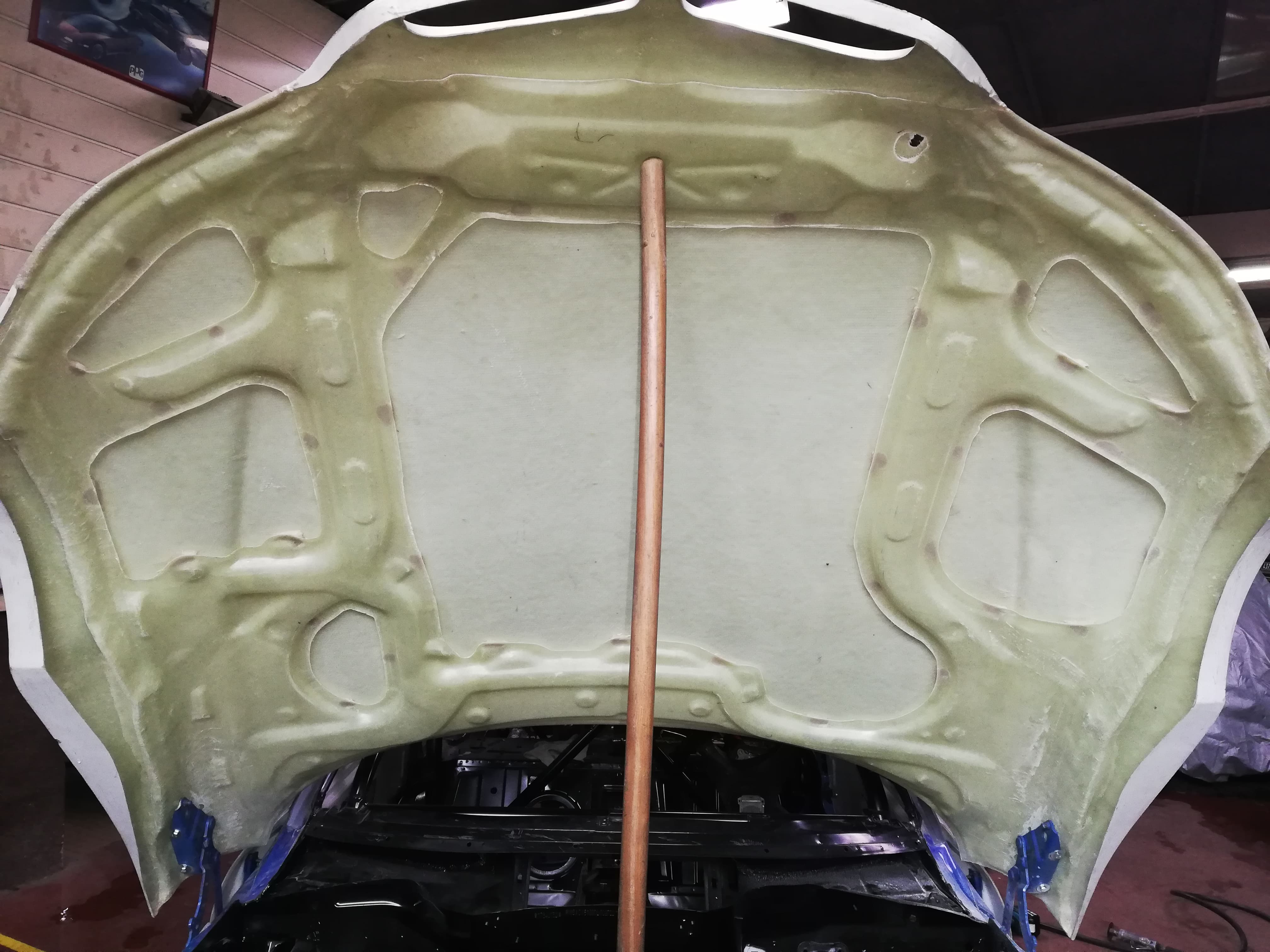

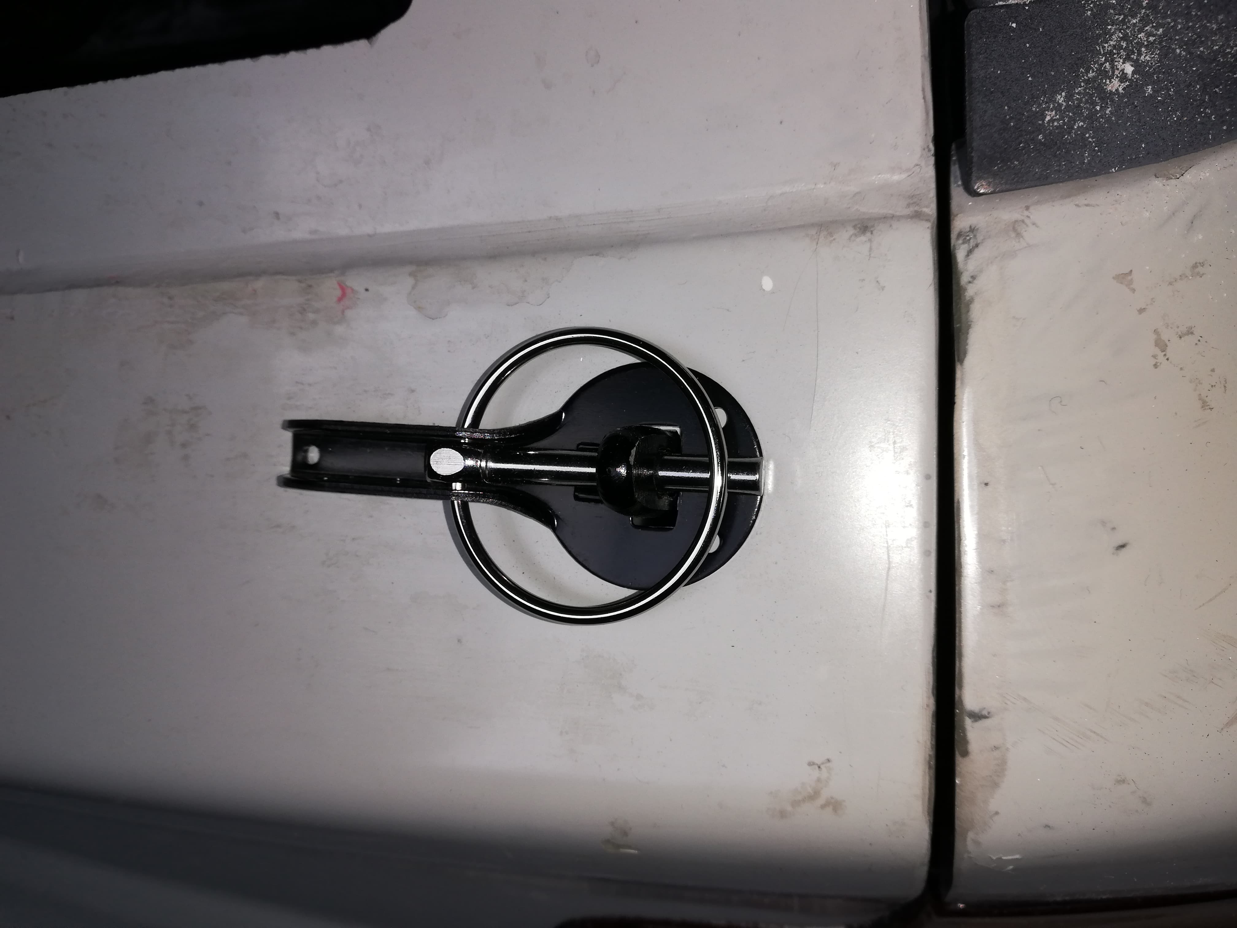

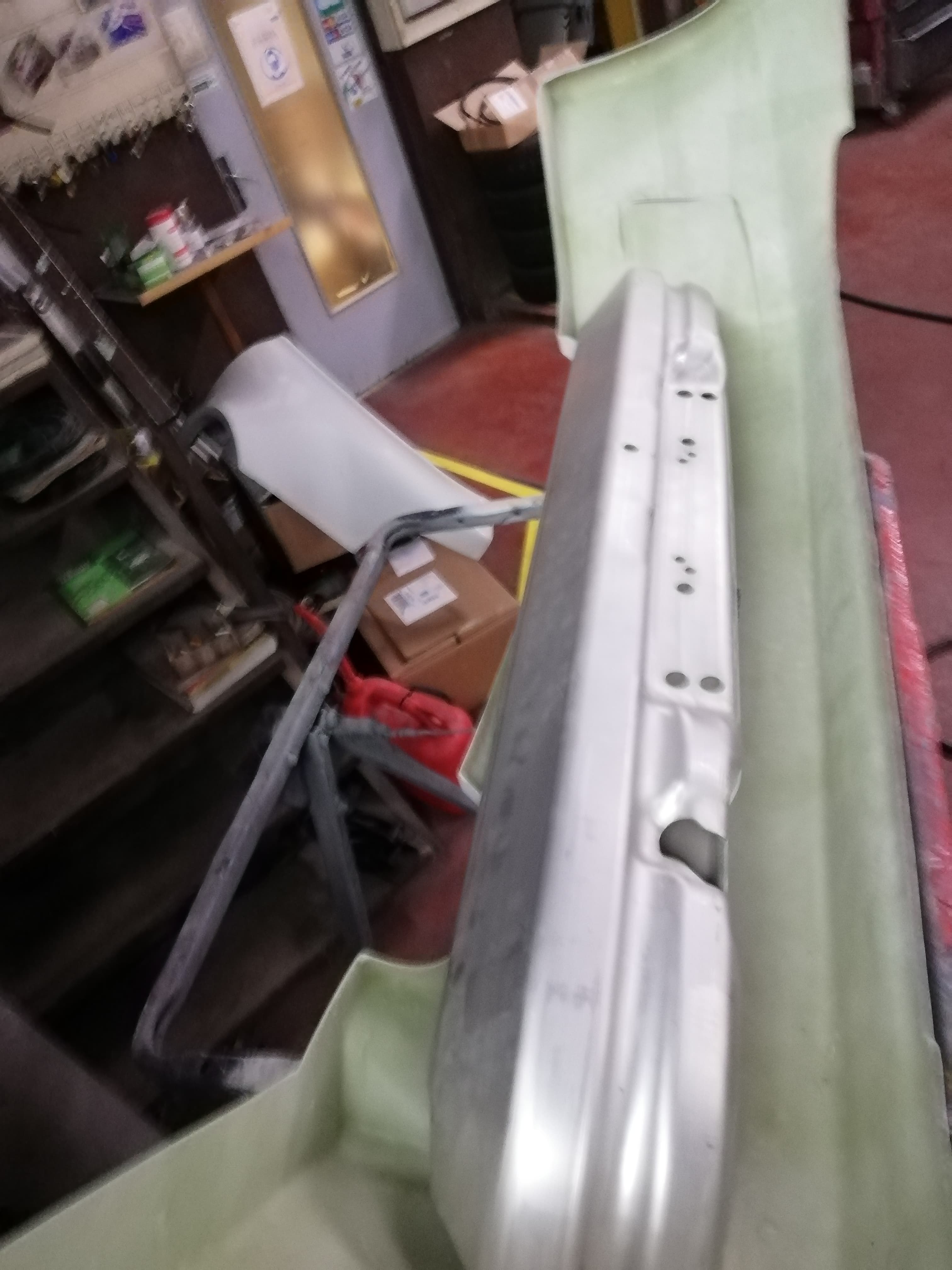

Le capot et le pare-choc, ce dernier est juste posé vite fait, nous avons aussi présenté brièvement les ailes avant qui font aussi les bas de caisse, c'est une seule pièce. mais plus le temps de les monter la prochaine fois !
144832855_231408595148219_1121847449724097906_n.thumb.jpg.6e1e62117f4d330b71d24968419562f8.jpg

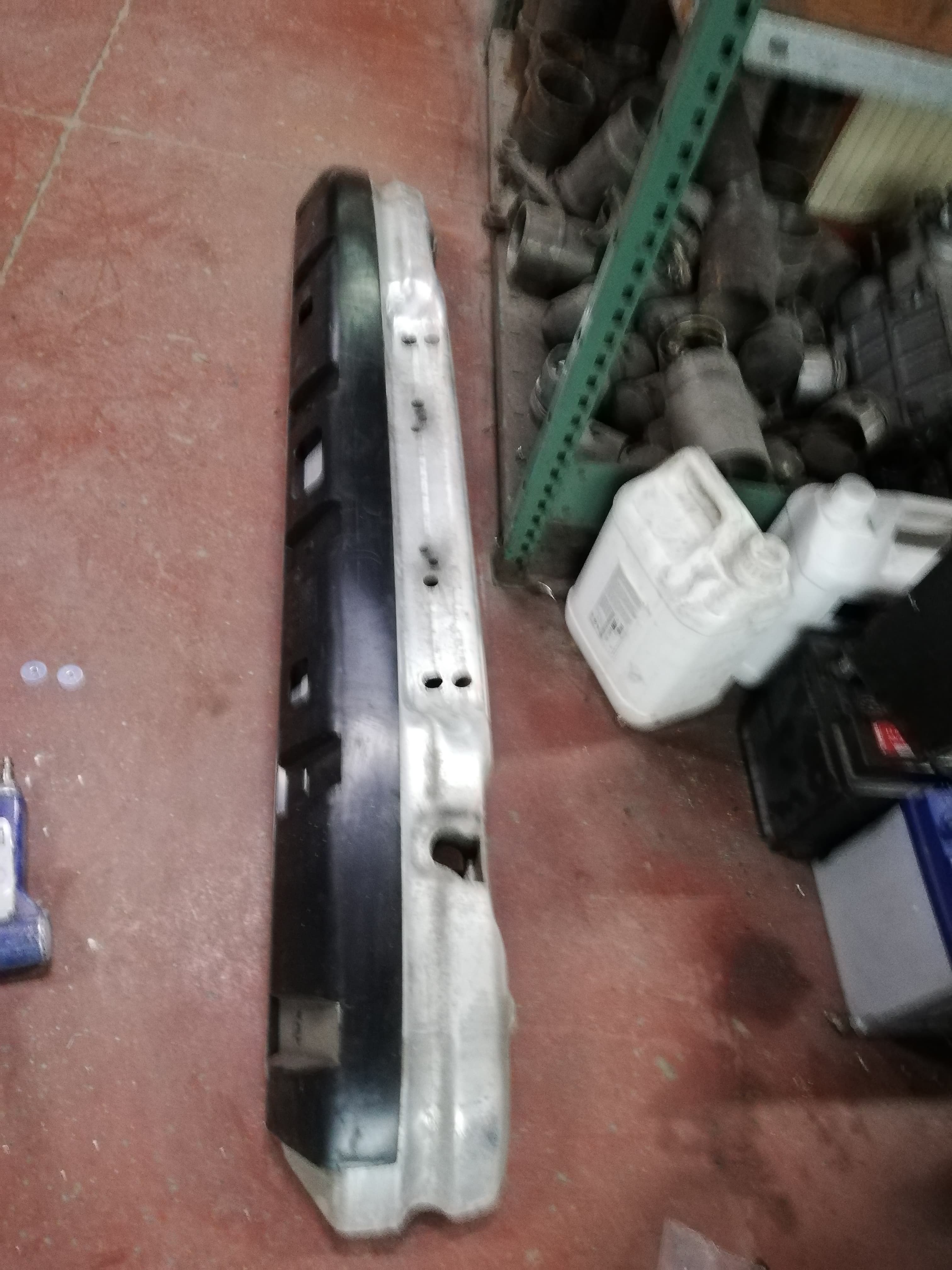

p'tain elle est enorme la traverse de pc ar !
Oui elle était absente sur la Gatmobile 1, je ne l'ai jamais eue, mais elle permettra de bien maintenir le pare-choc en fibre (qui sera collé dessus), elle absorbera les chocs si on tape de l'arrière (sécurité pour mon fils et moi) et cela permet sans doute de limiter les dégâts de tôlerie en cas de touchette.

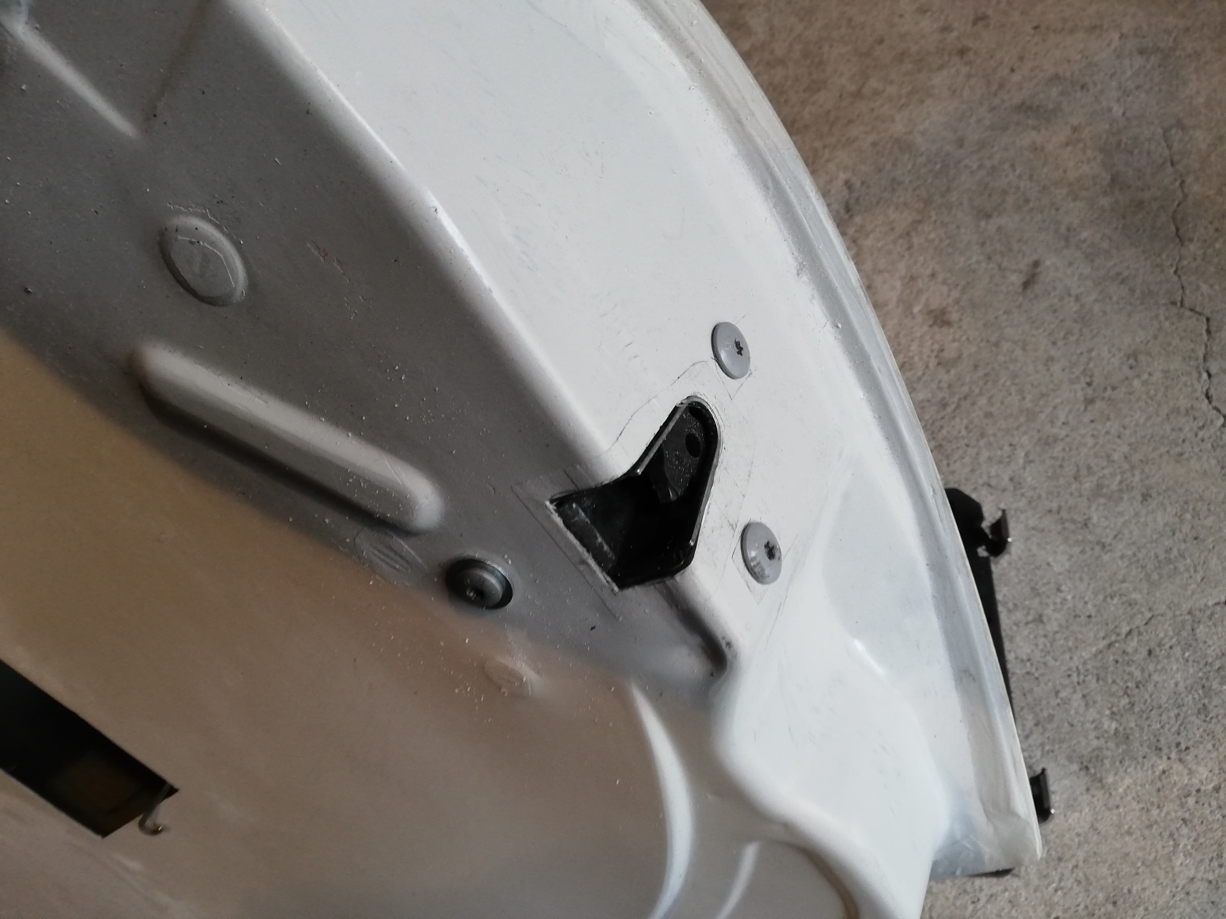

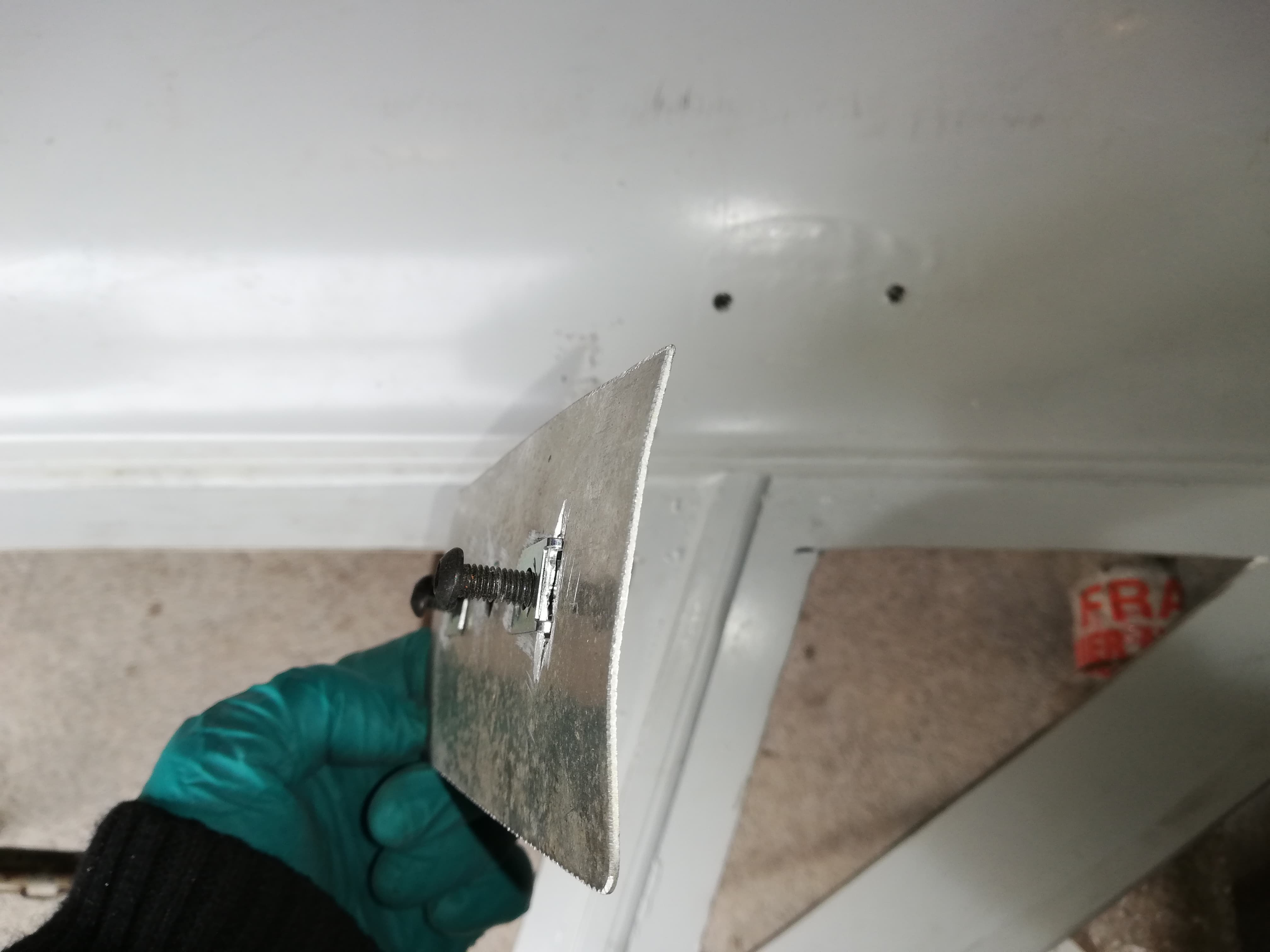

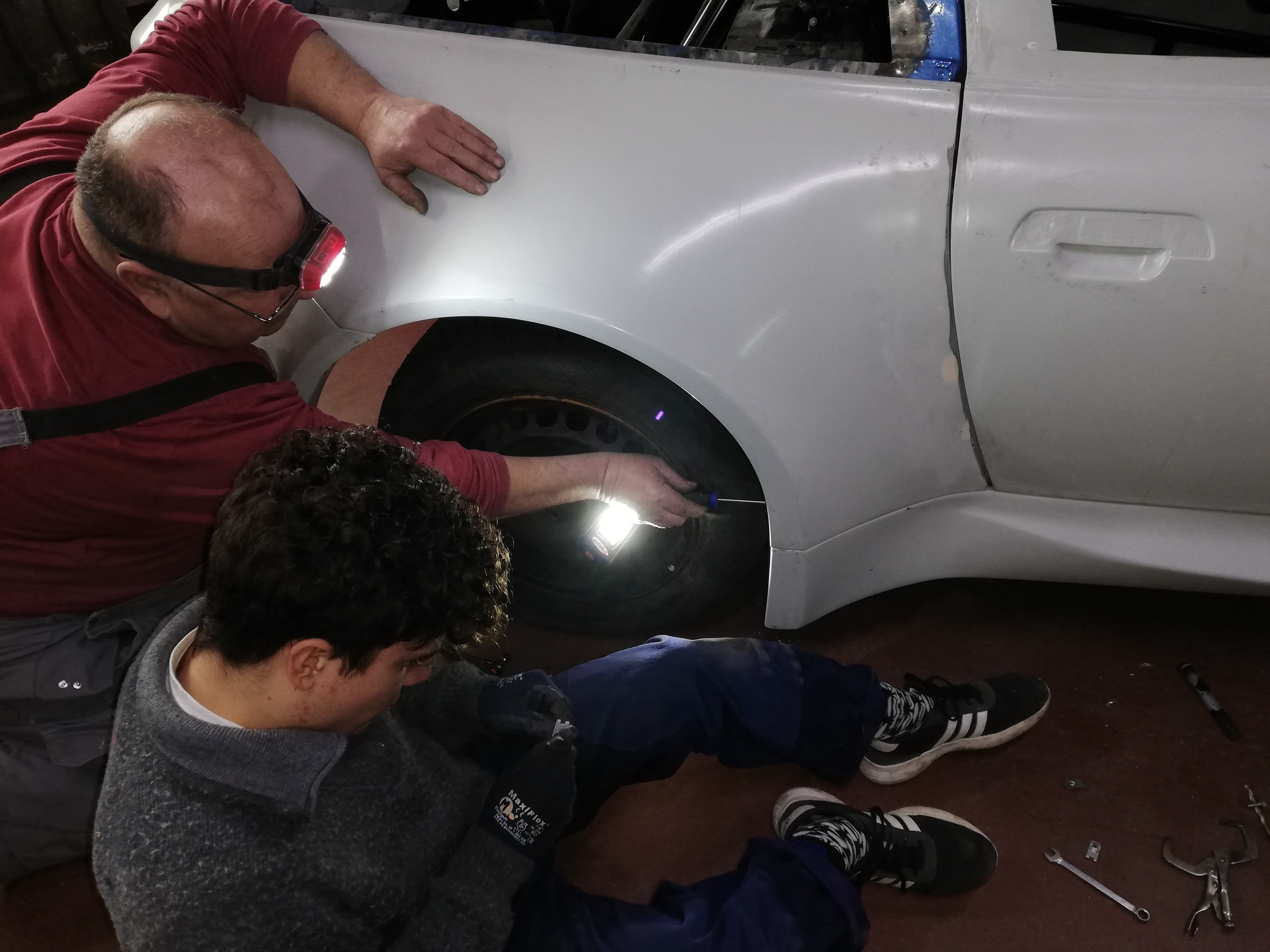

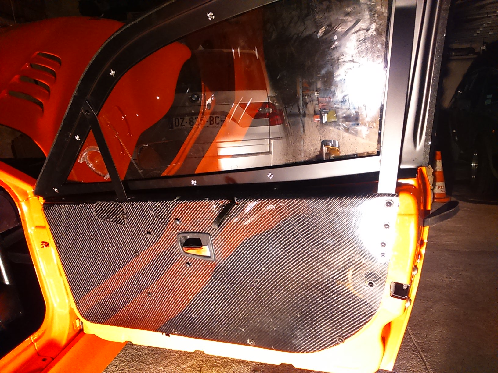

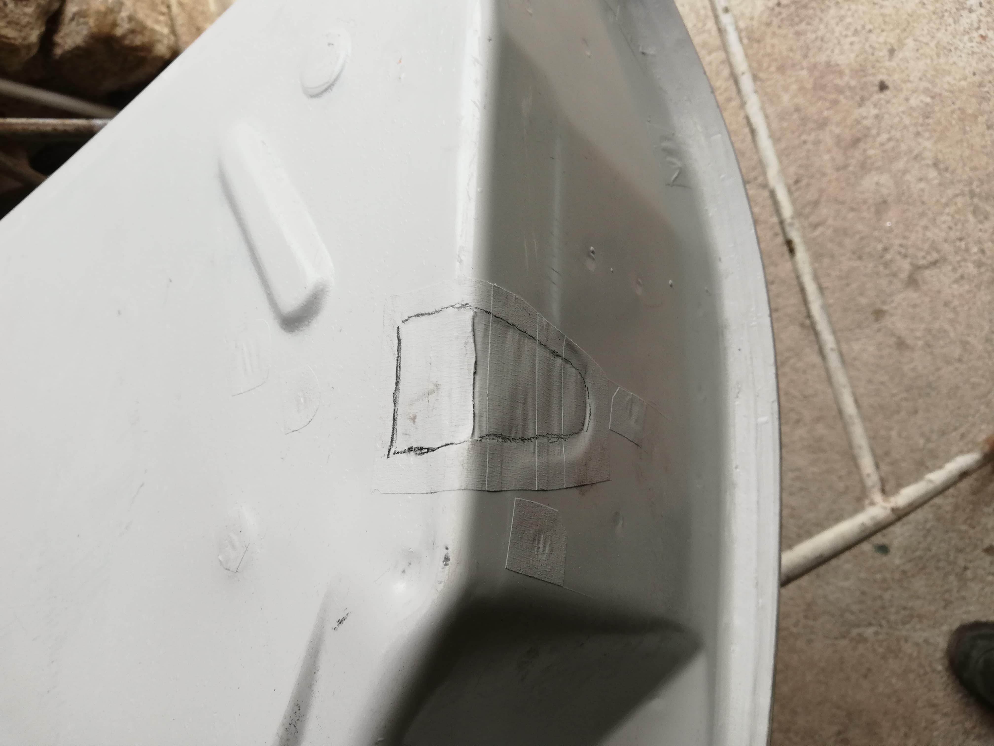

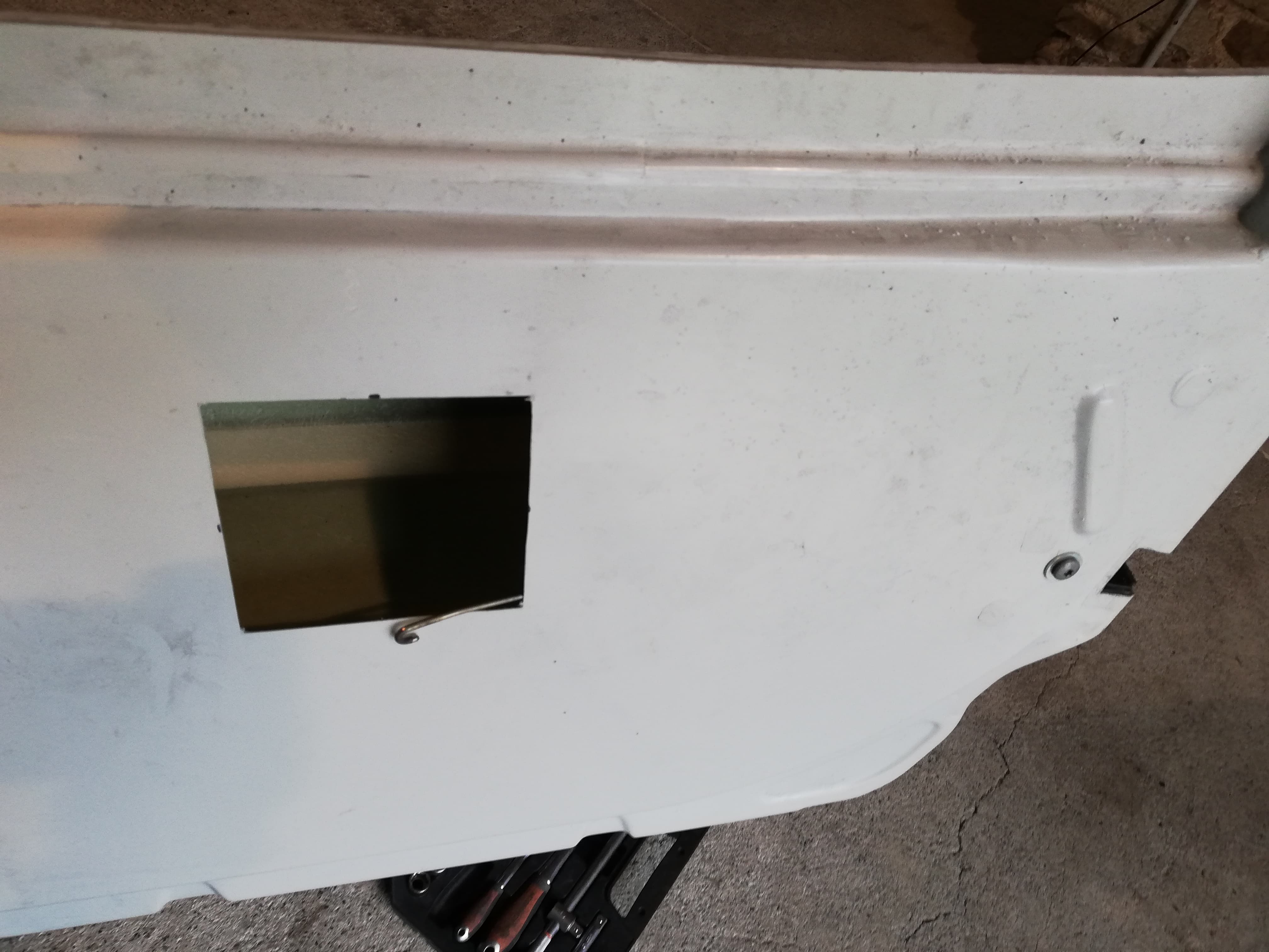

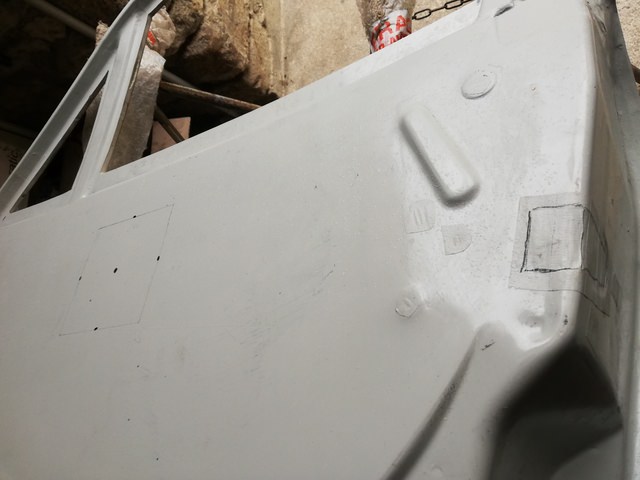

Montage des serrures dans les portes, je reprends le système à sangle pour ouvrir de l'extérieur, cela évite un montage fastidieux des poignées extérieures plus simple plus léger, et sans danger pour la rigidité de la fibre,
D'abord je trace emplacement de la fermeture, c'est facile il suffit de suivre la prédécoupe laissée par le fabricant et un carré sur le panneau de port permet de passer l'ensemble assez volumineux.
144888686_597471244437386_4436927461061659954_n.thumb.jpg.e2ac464fe2e76c0c8c5e099717953ac4.jpg145064947_485250909535257_2290835110859843503_n.thumb.jpg.a12f8e3a3995fe85c0d0463c1c82c902.jpg

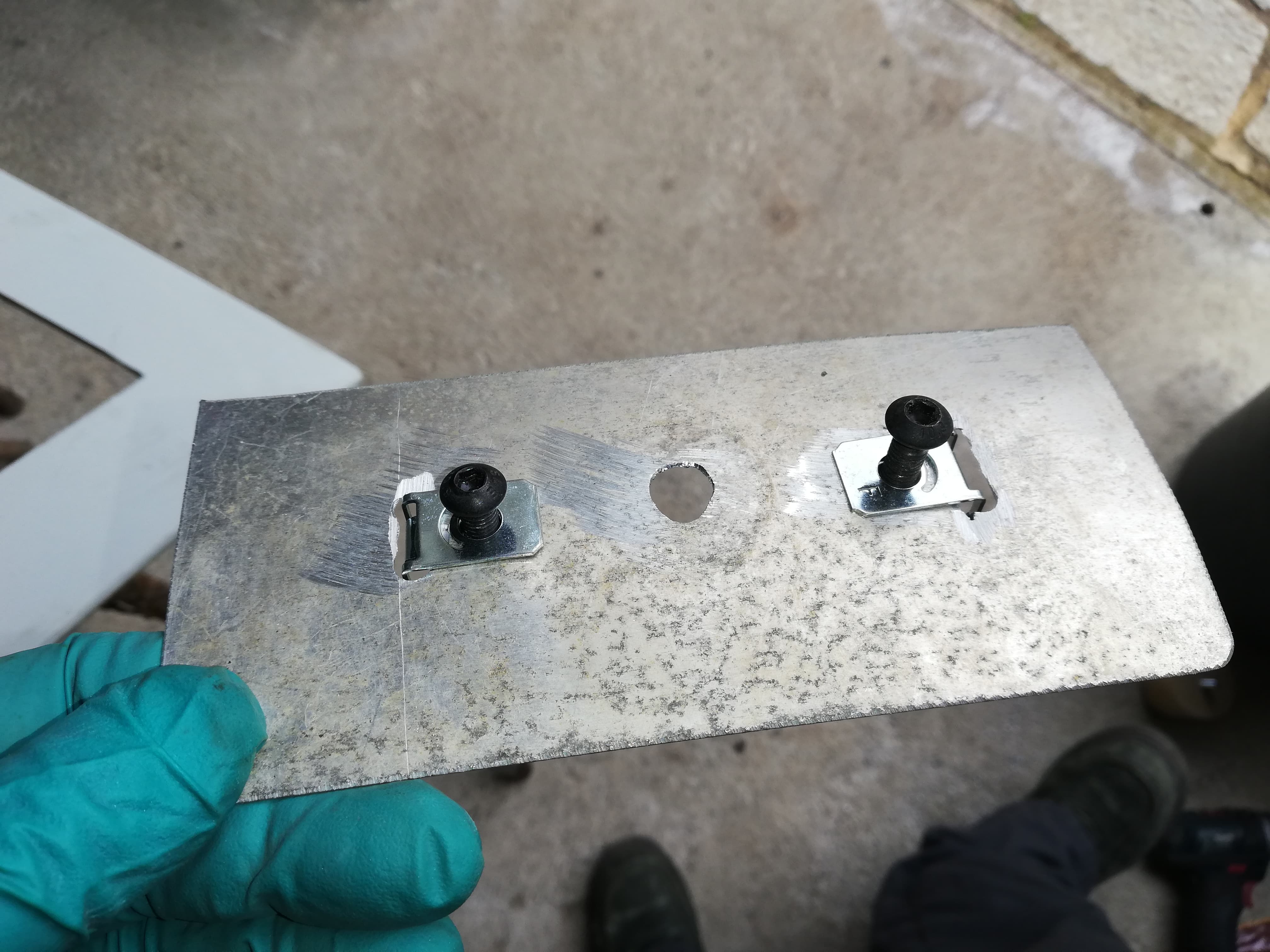

Les emplacements des vis sont repérés par le fabricant ce qui me facilite la vie. J'utilise des vis à tête large ou avec une rondelle pour répartir l'effort sur la fibre.
144984324_3477180039078012_183283173418057819_n.thumb.jpg.a434b8fffd2e3f2bbaa53110ba7091f6.jpg

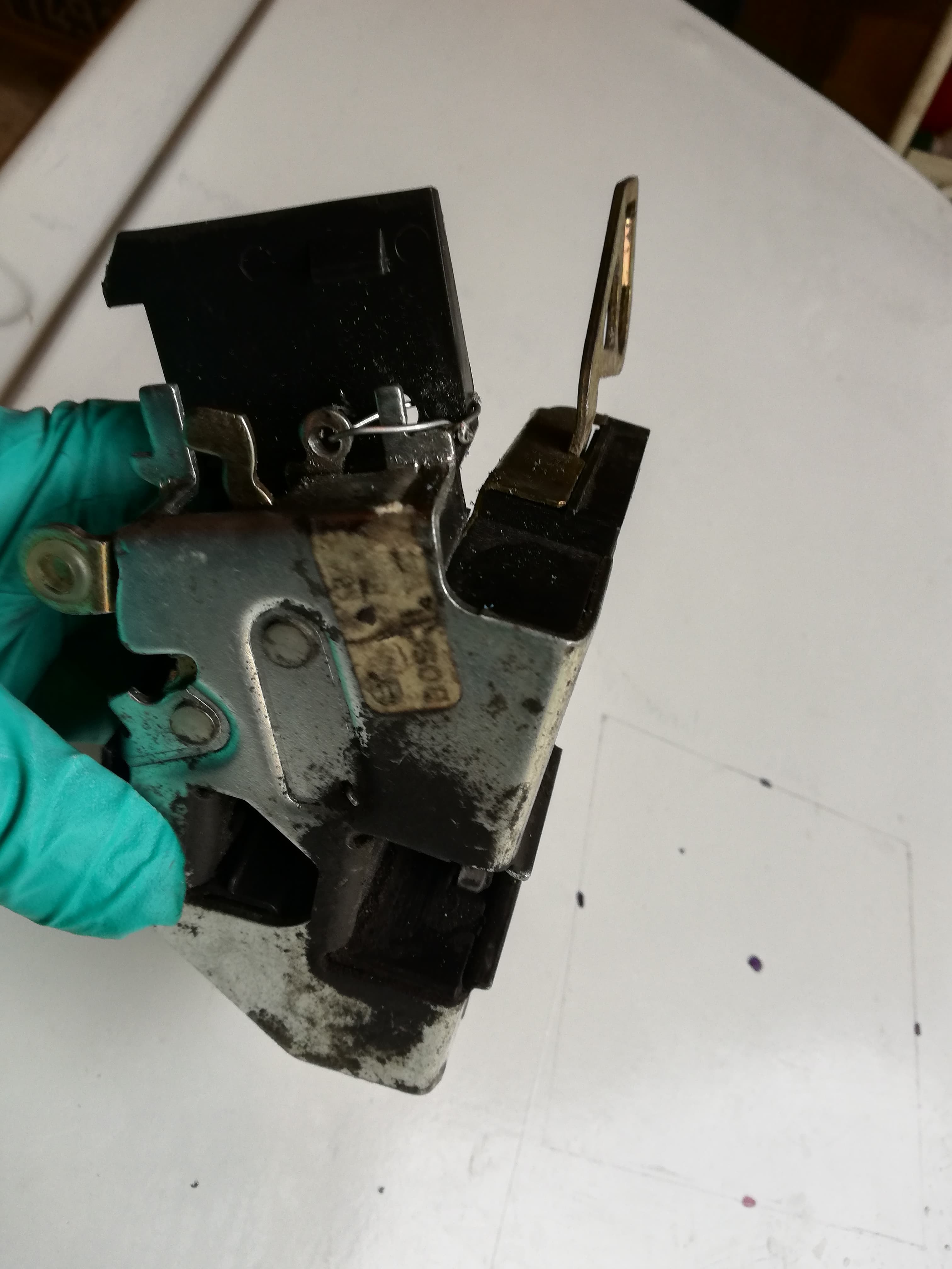

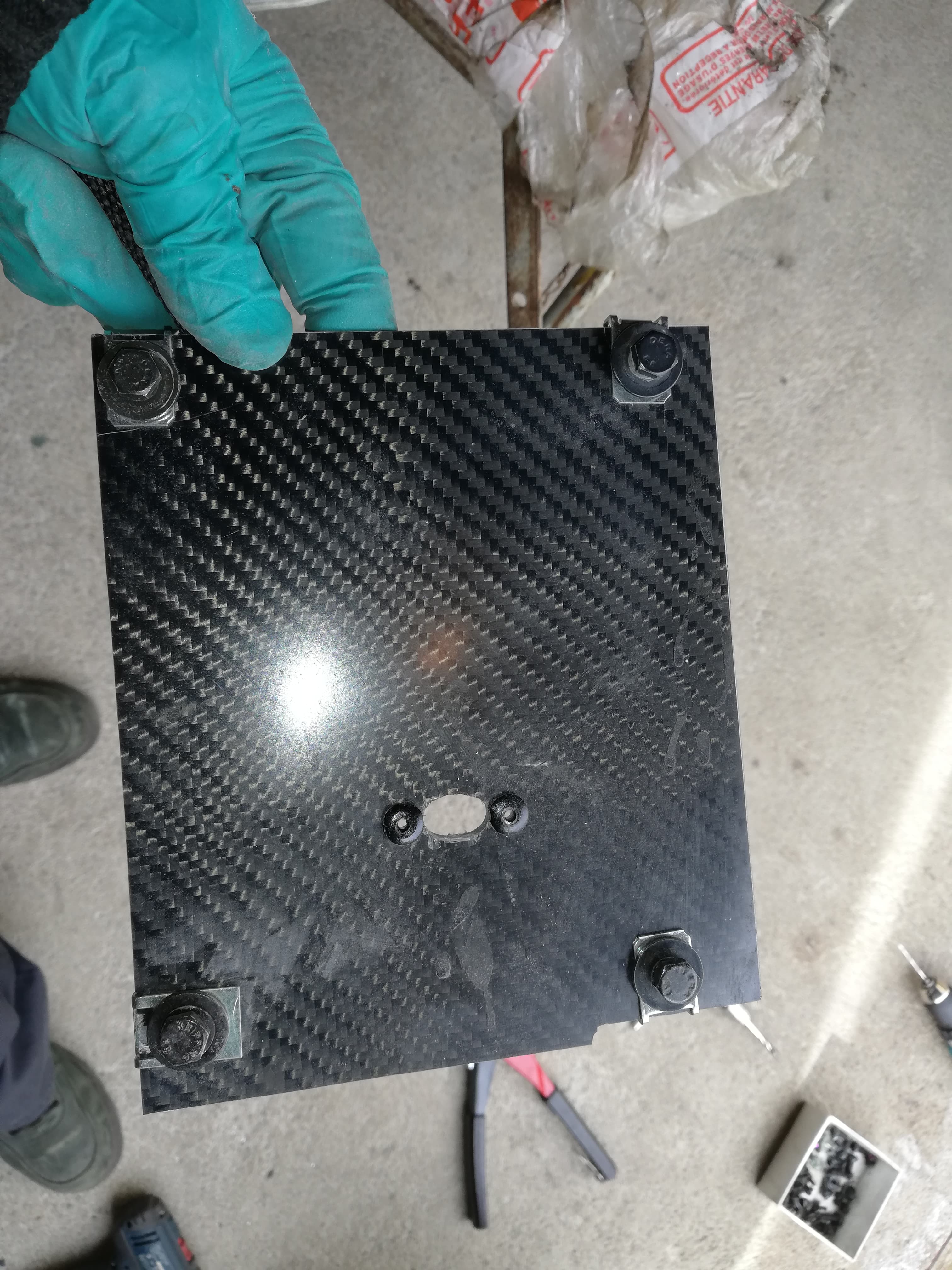

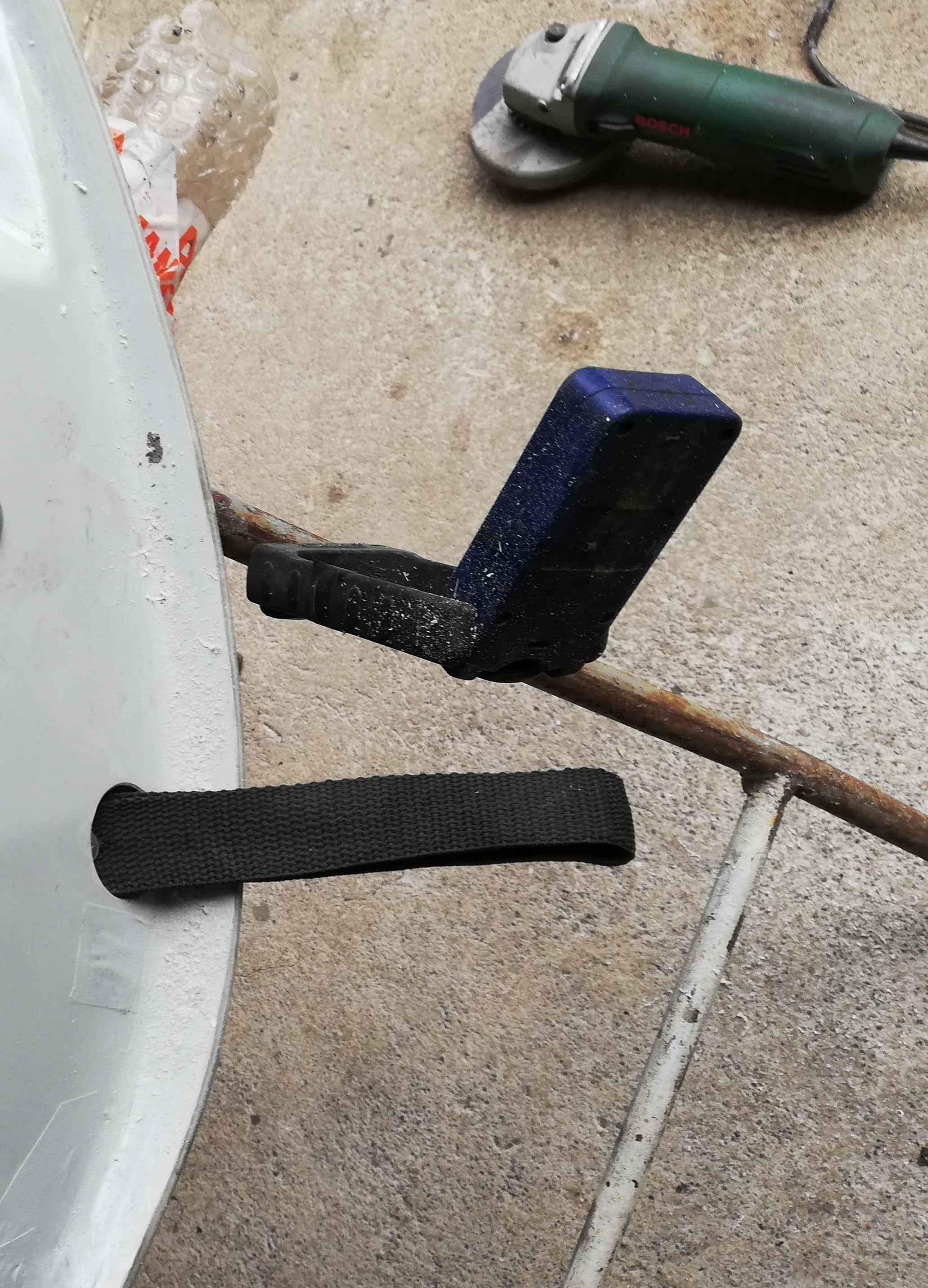

La fermeture, j'ai condamné le loquet de verrouillage avec un fil de fer, cela évite de rester coincé dans l'auto.
144899187_833165027415027_7984383526213656333_n.thumb.jpg.e5b2f4535a930c34567d0ff05db27ed0.jpg

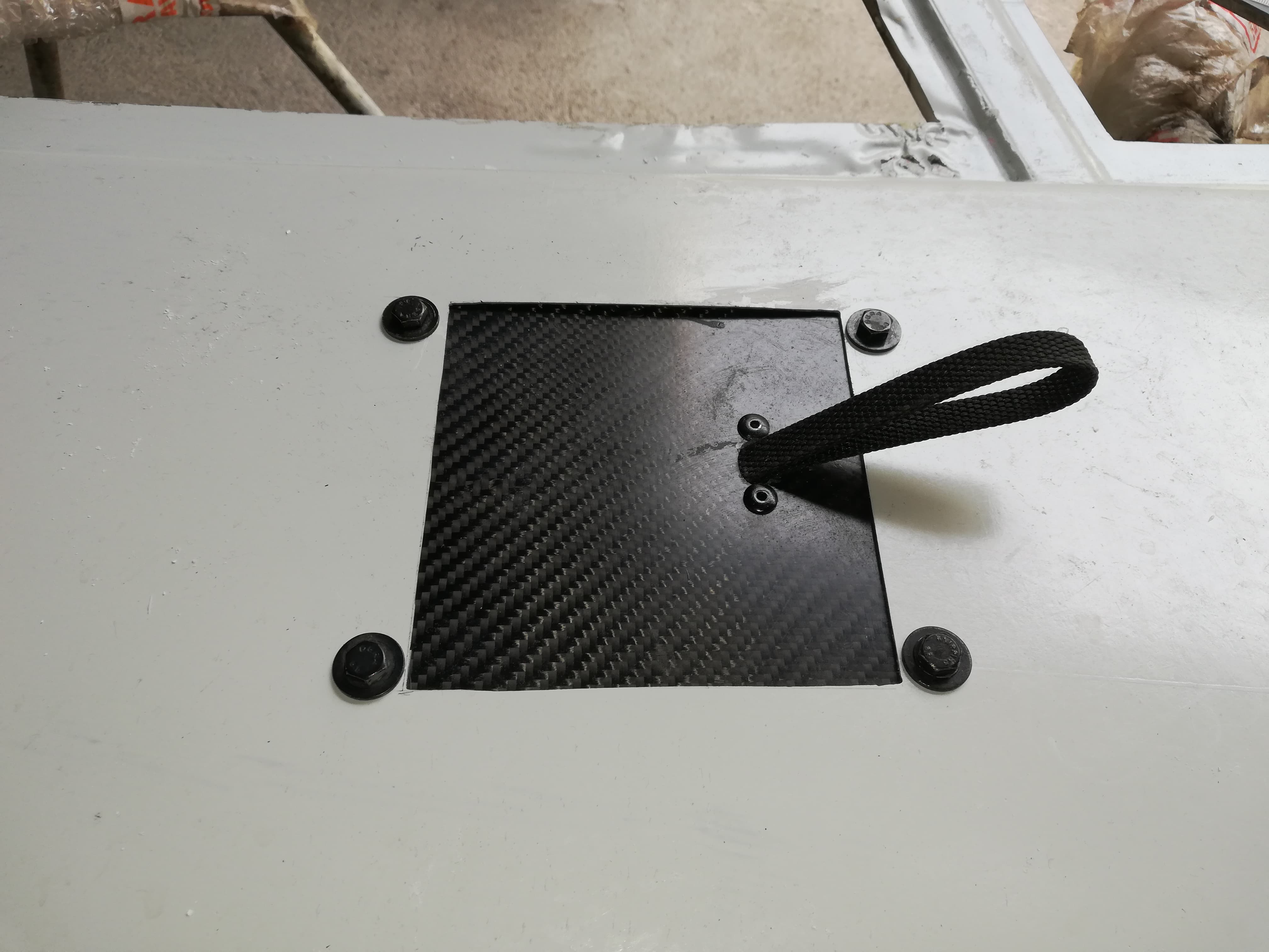

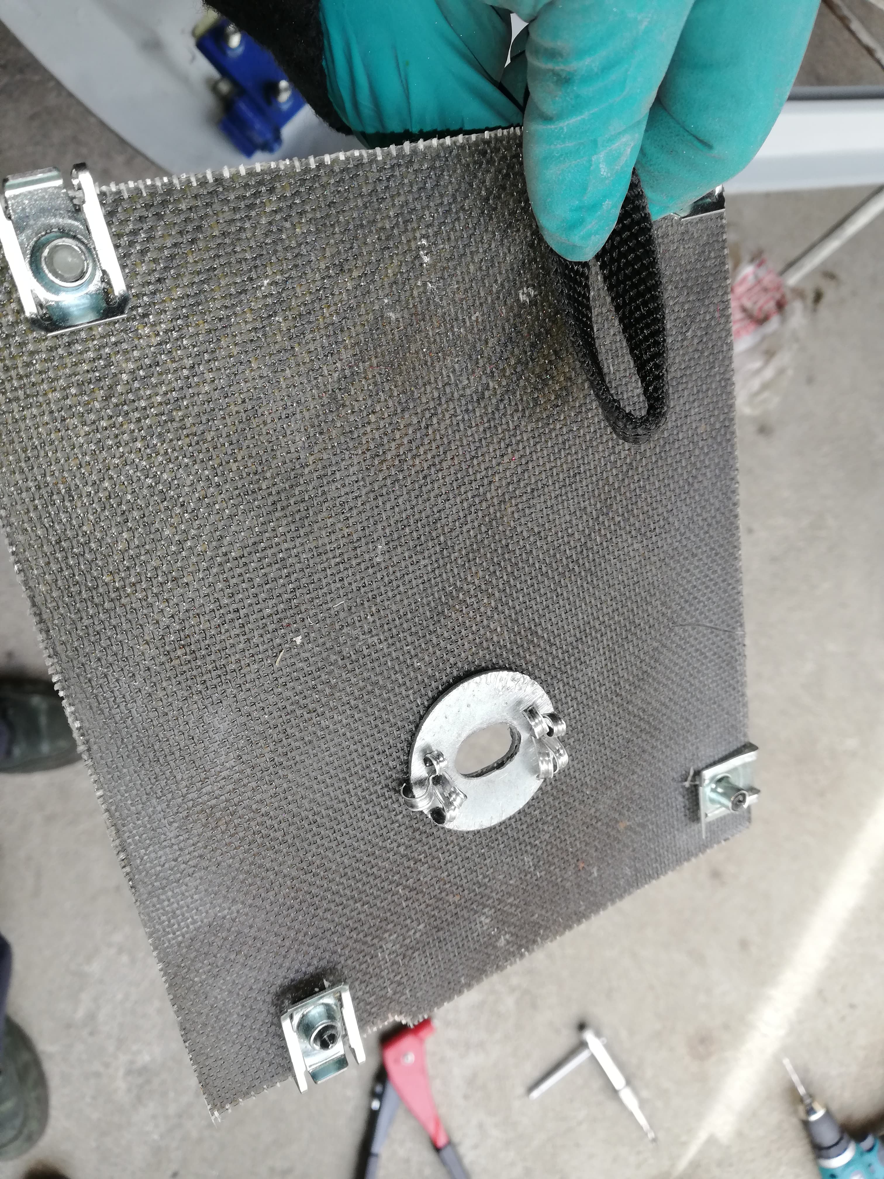

Le carré sera bouché avec un morceau de carbone et je ferai un système basique de tirette pour ouvrir.
145356347_1827255780783545_6237578876142139952_n.thumb.jpg.683e6452b64e7ef7dc09f07b4362e11a.jpg
Une petite sangle permet d'ouvrir de l'extérieur comme sur le Z3M coupé !
Pour rappel le montage sur le coupé Z3M, un simple cache en carbone à la place de la poignée et ma sangle :

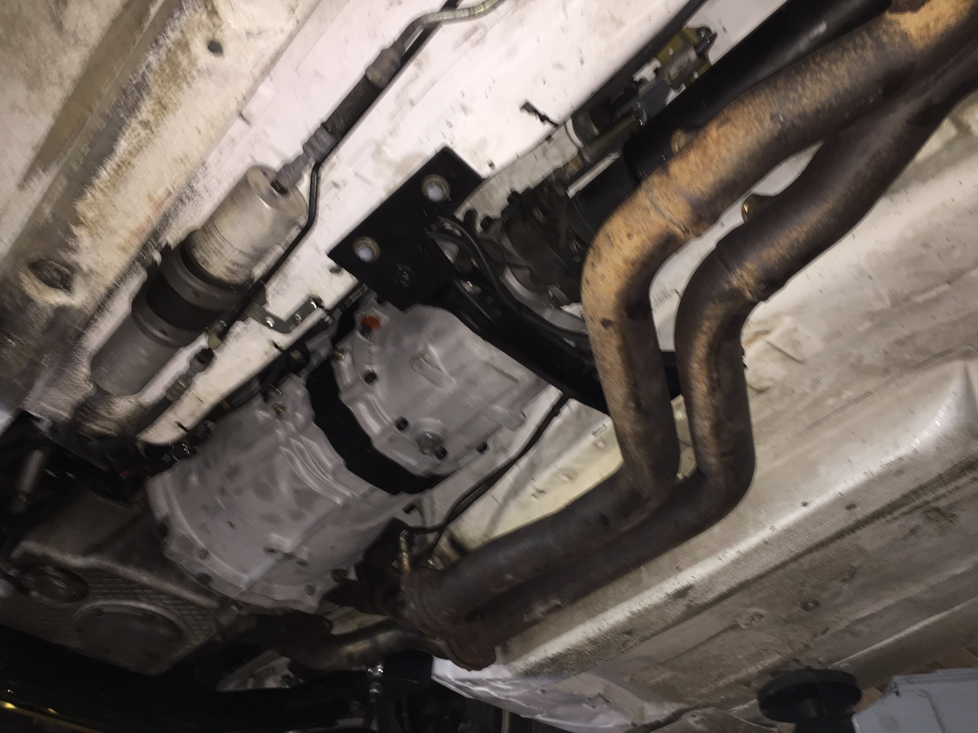

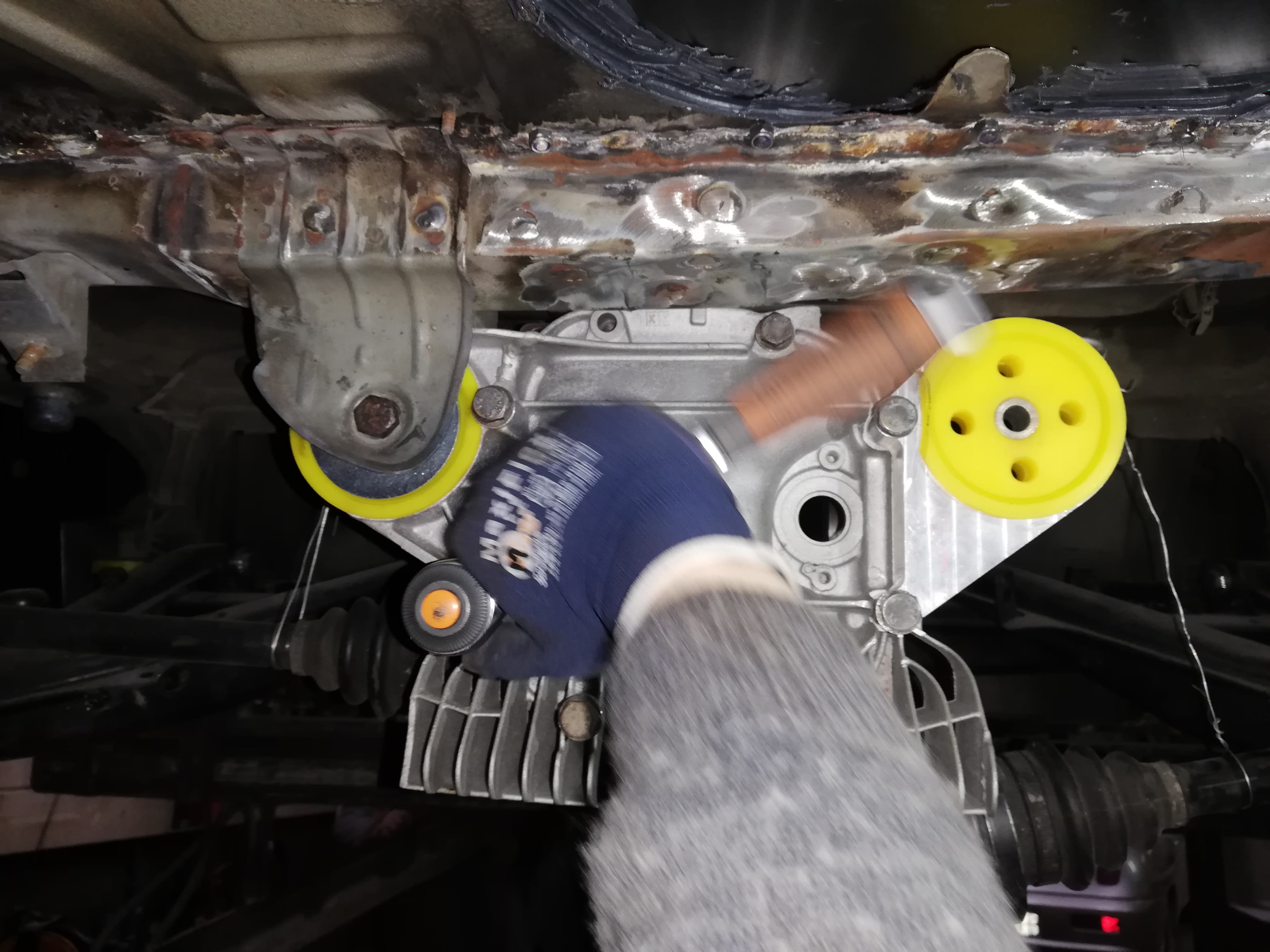

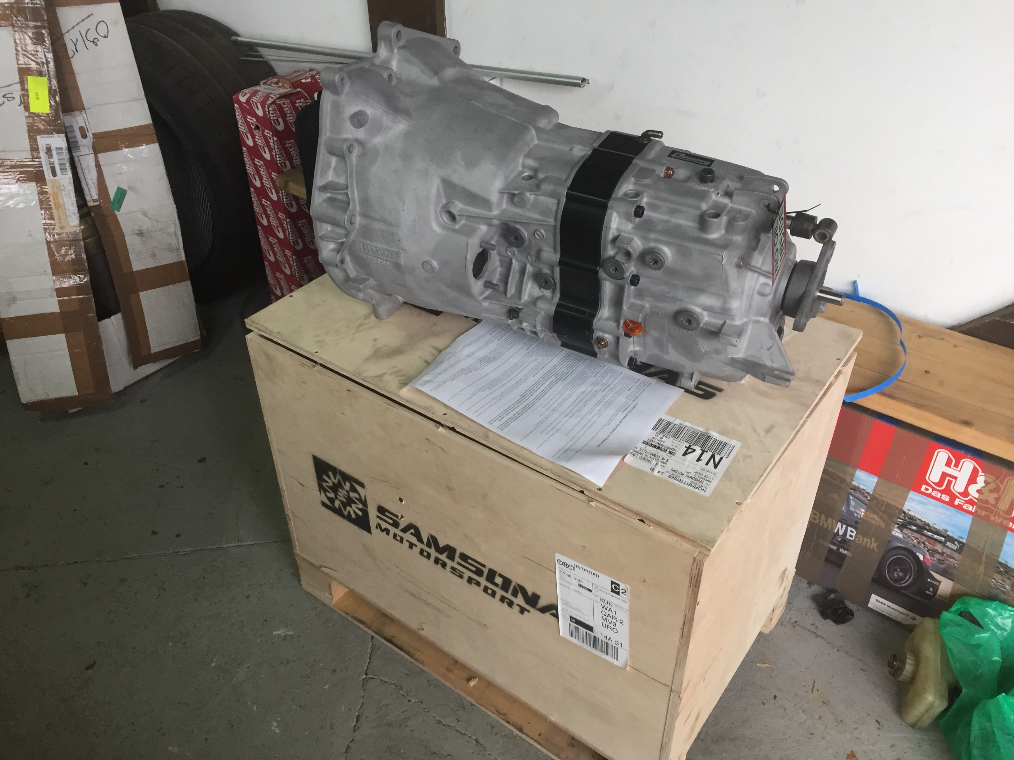

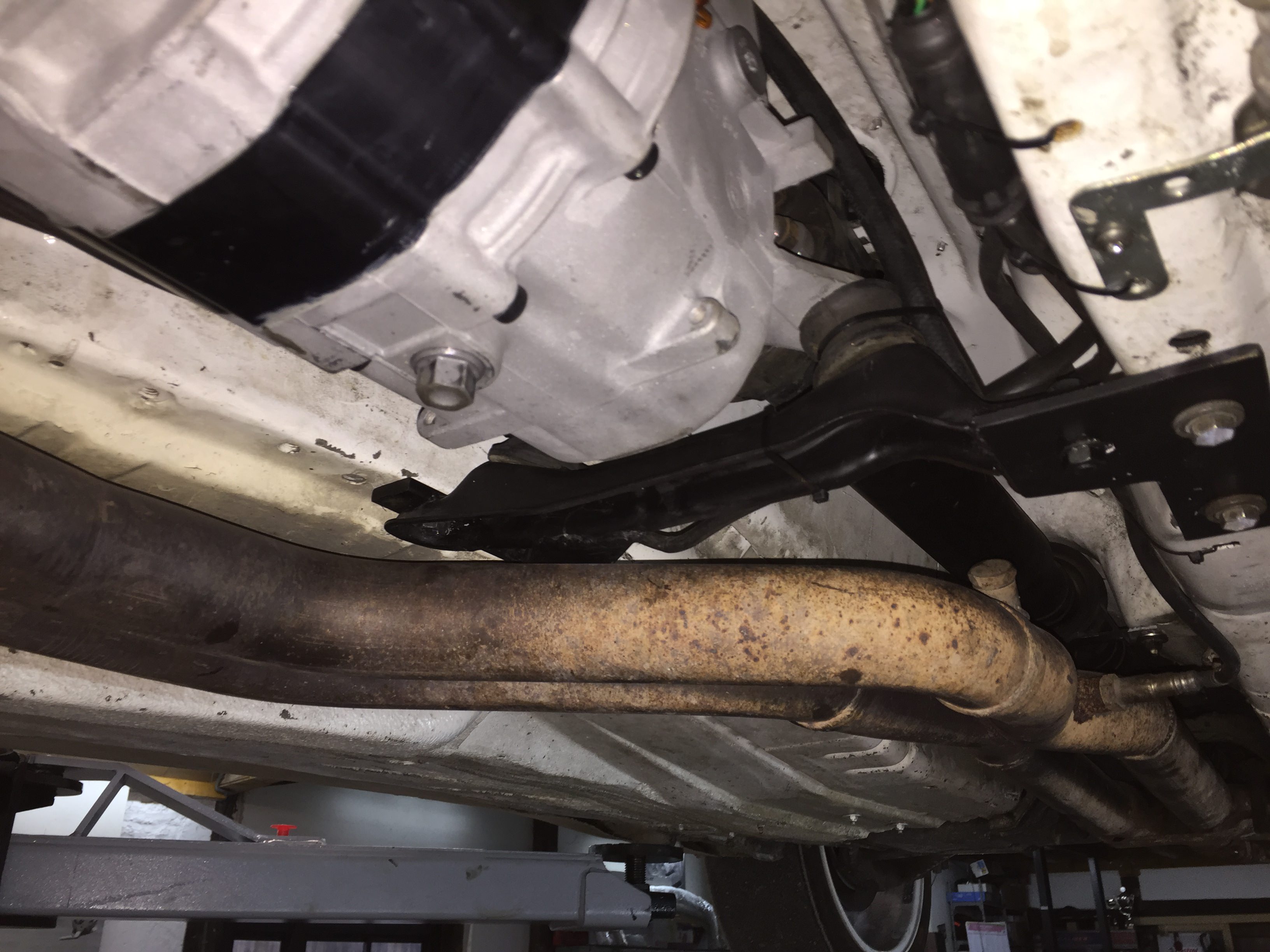

Quand je regarde l'ETK, les traverses de boîte de vitesse des Z3 tout modèle et les E36 M3 ou pas sauf 3,2 sont identiques.
Savez-vous si on peut monter la BV6 avec une traverse non M3 3,2 ?  Merci
afrrrr , bonne question !
faut que je mette une 3.0sur le pont pour te répondre ...
en même temps c'est pas une pièce difficile à fabriquer , base bmw 2002 bv5 , modifié pour compact bv6 Samsonas à crabot sur une E36 compact ...
J'ai une traverse renforcée toute prête et neuve pour E36 non M3 et m3 3L j'aurai voulu savoir si çà se monte, et comme rien n'est monté sur mon auto c'est compliqué😄

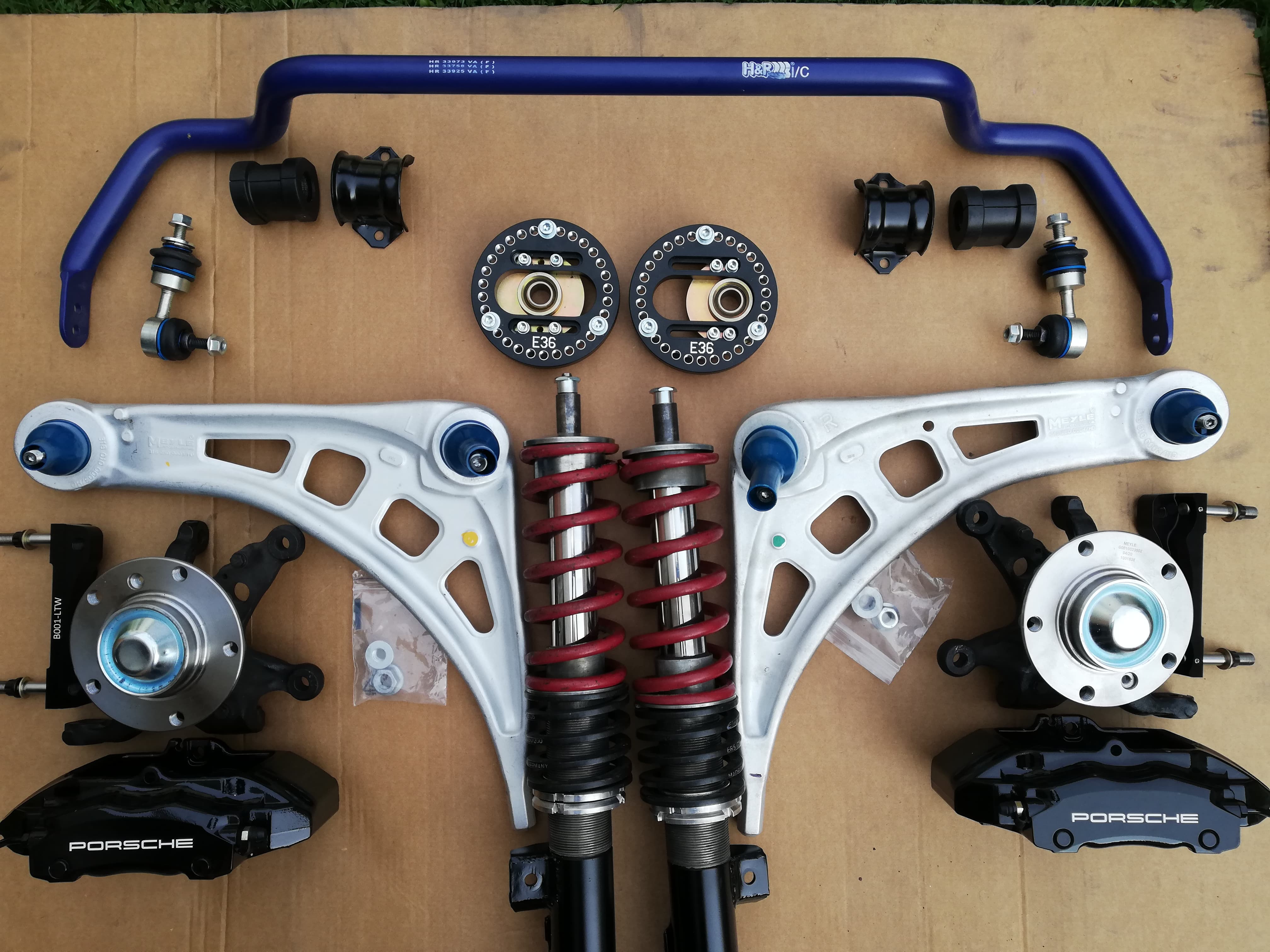

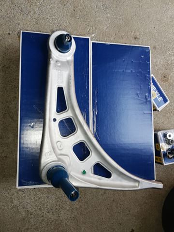

Réception des triangles de E46 pack M, la marque Meyle est réputée et le pack M permet d'avoir la fixation de la rotule plus ferme que le standard. Les triangles de M3 E46 sont beaucoup plus larges que ceux de E46 eux-même plus larges que ceux de E36/Z3 c'est pourquoi je ne monte pas du M3 E46.
145874603_258238959147306_2708858422565218325_n.jpg.a9641891245b7135ab9a689abd1239a8.jpg
250 euros la paire

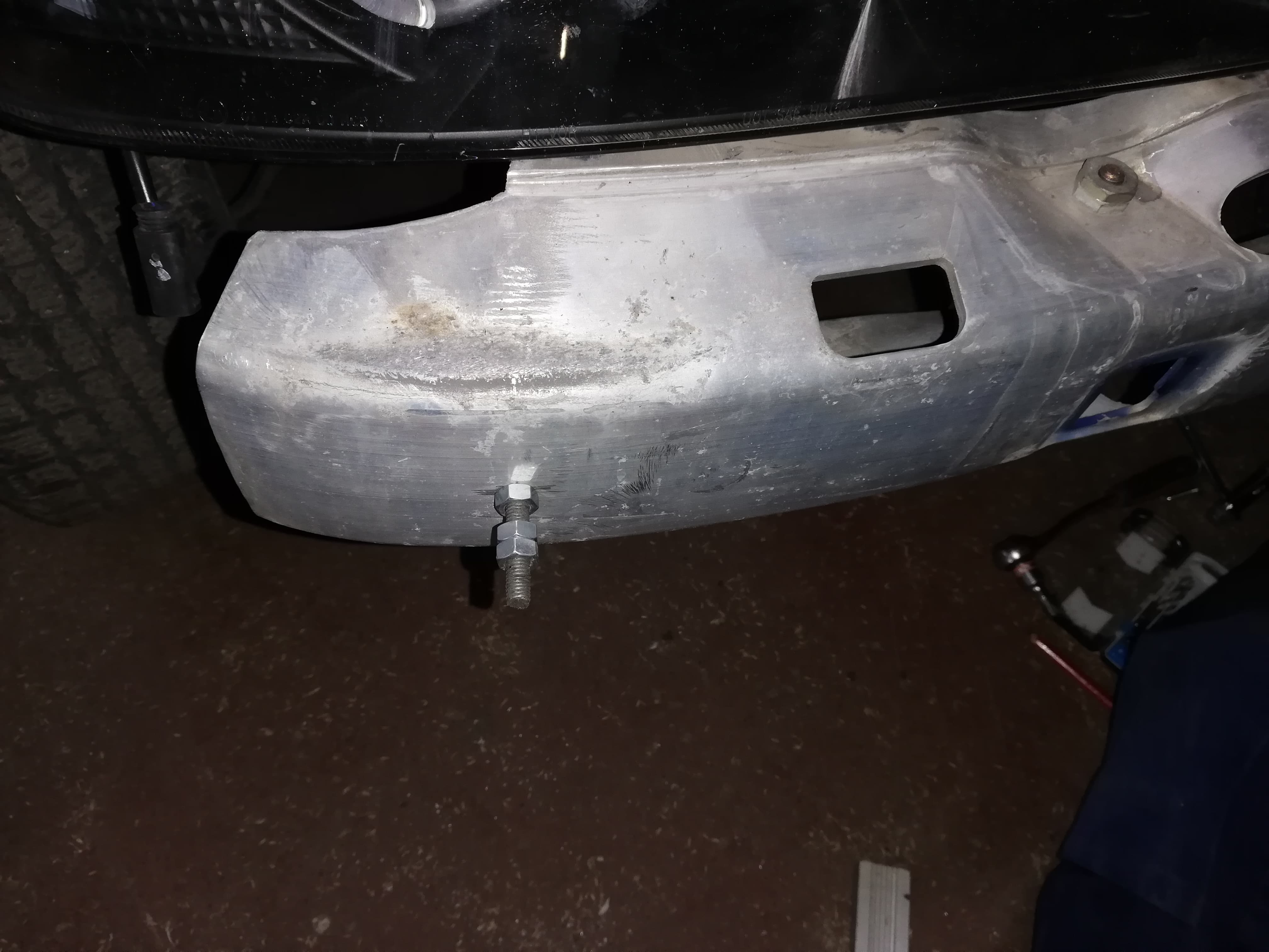

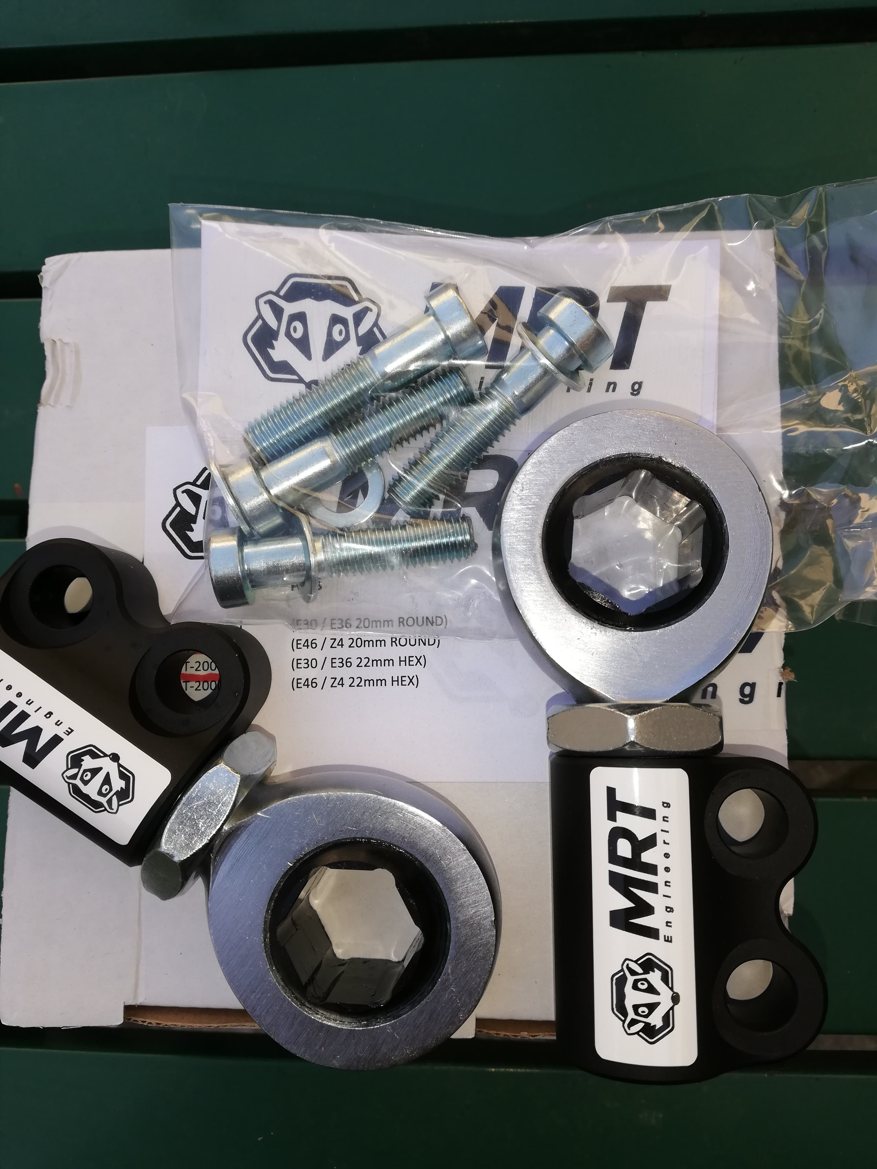

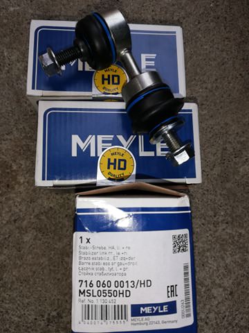

Pour les fixations des barres antiroulis avant et arrière des pièces de Ford Mondéo font le job toujours en Meyle Garantie 5 ans.
Pour l'avant ce sera fixé sur les triangles et à l'arrière montage pour Z3 compact E36 E30. Simple et économique.

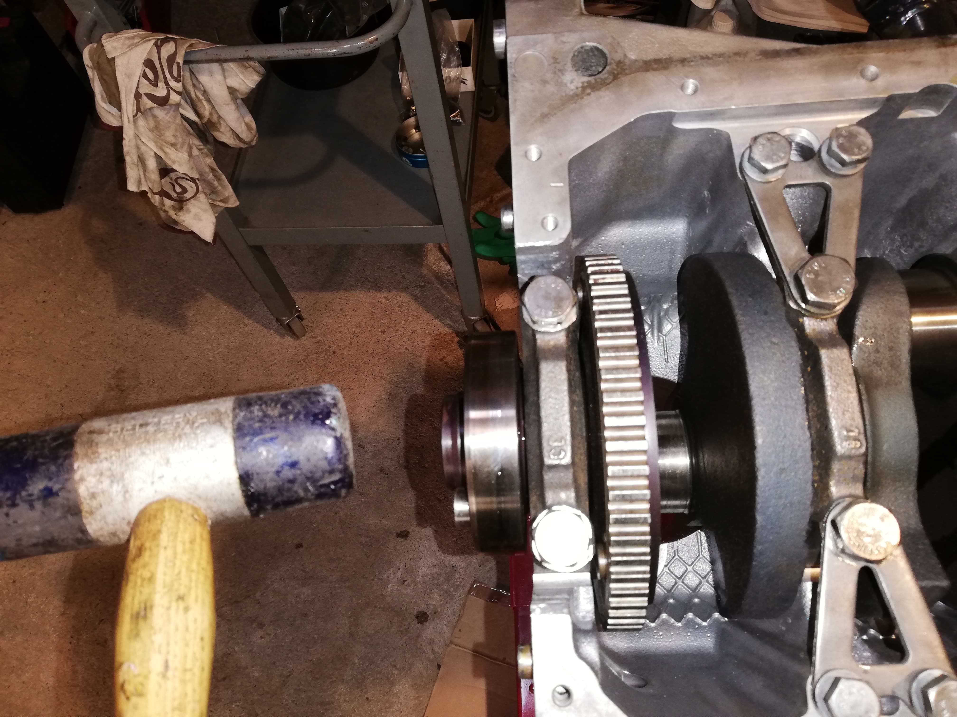

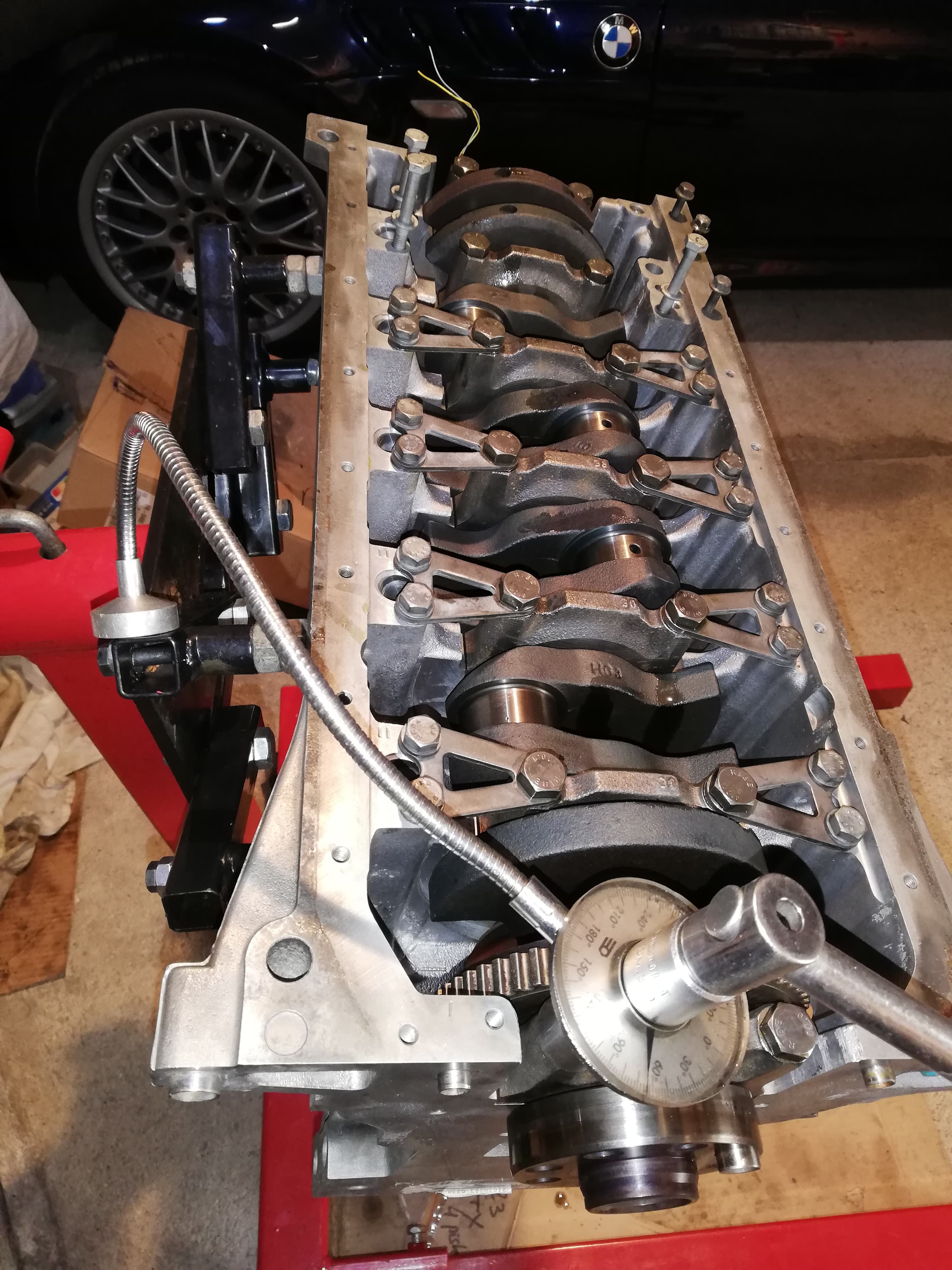

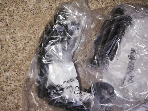

Réception de pièces mécanique, il manque une vis de bielle qui va être livrée par BMW plus tard.

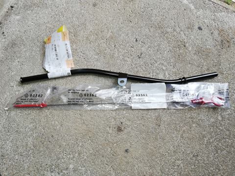

La jauge et son puits de Z3M, pour aller avec le carter.
146634486_746869089599227_4391643611297935903_n.jpg.41bdcf99d3eafa5ef7635471992181dc.jpg

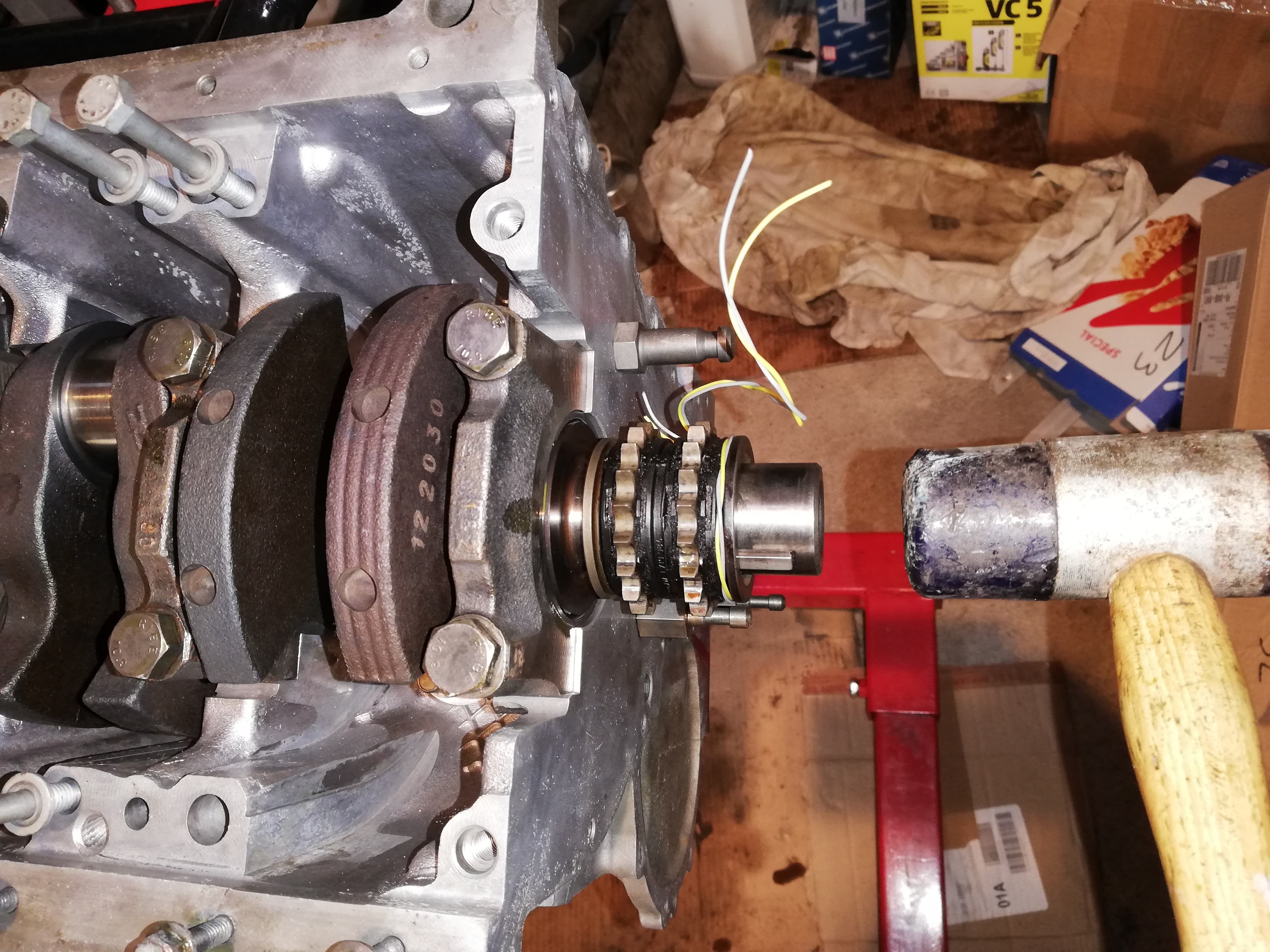

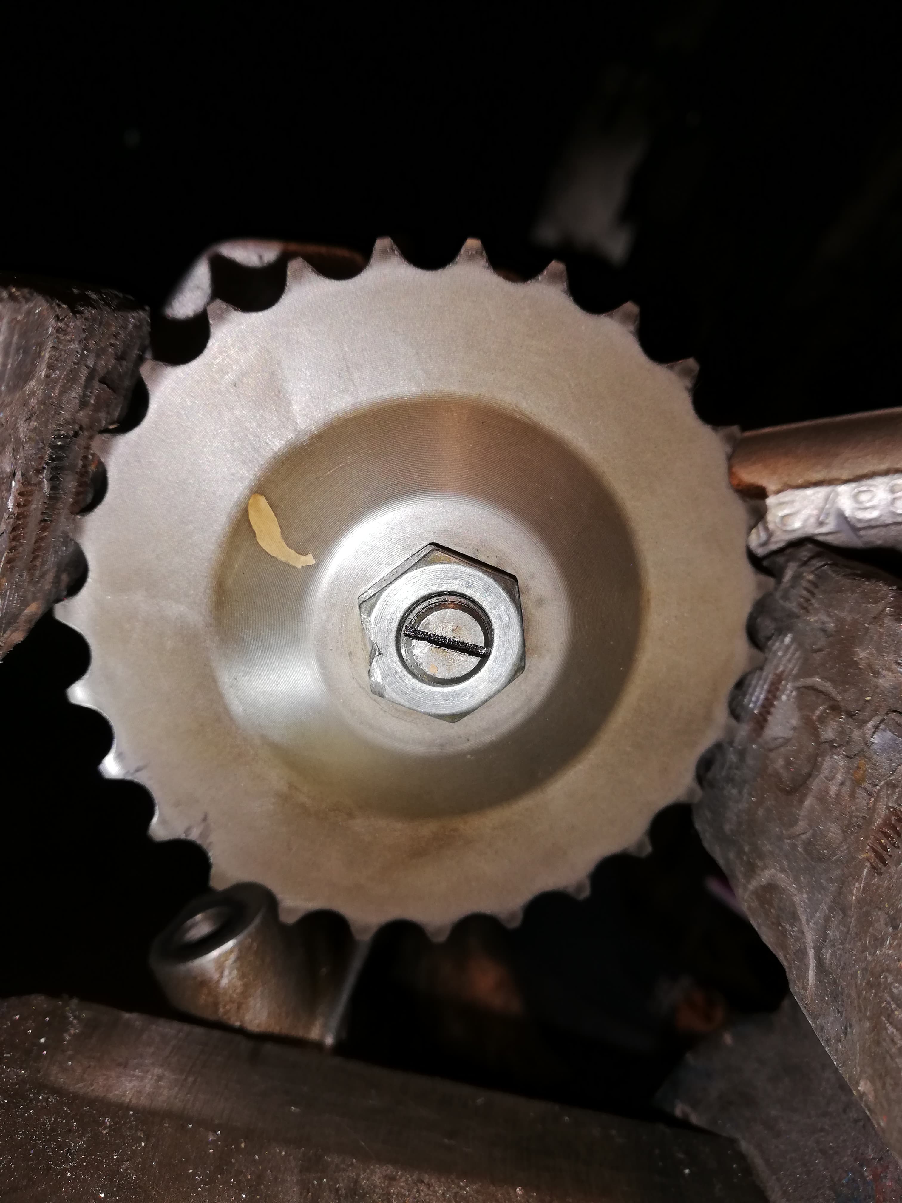

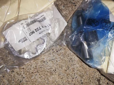

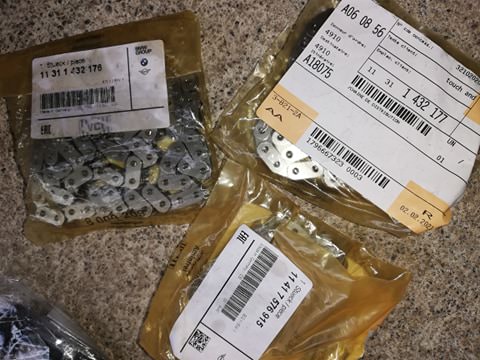

3 chaînes, 2 de distribution une de pompe à huile
146018480_245105573729625_3171759270870482339_n.jpg.45b4cdc2daebb14a00287dbc4ff8b07f.jpg

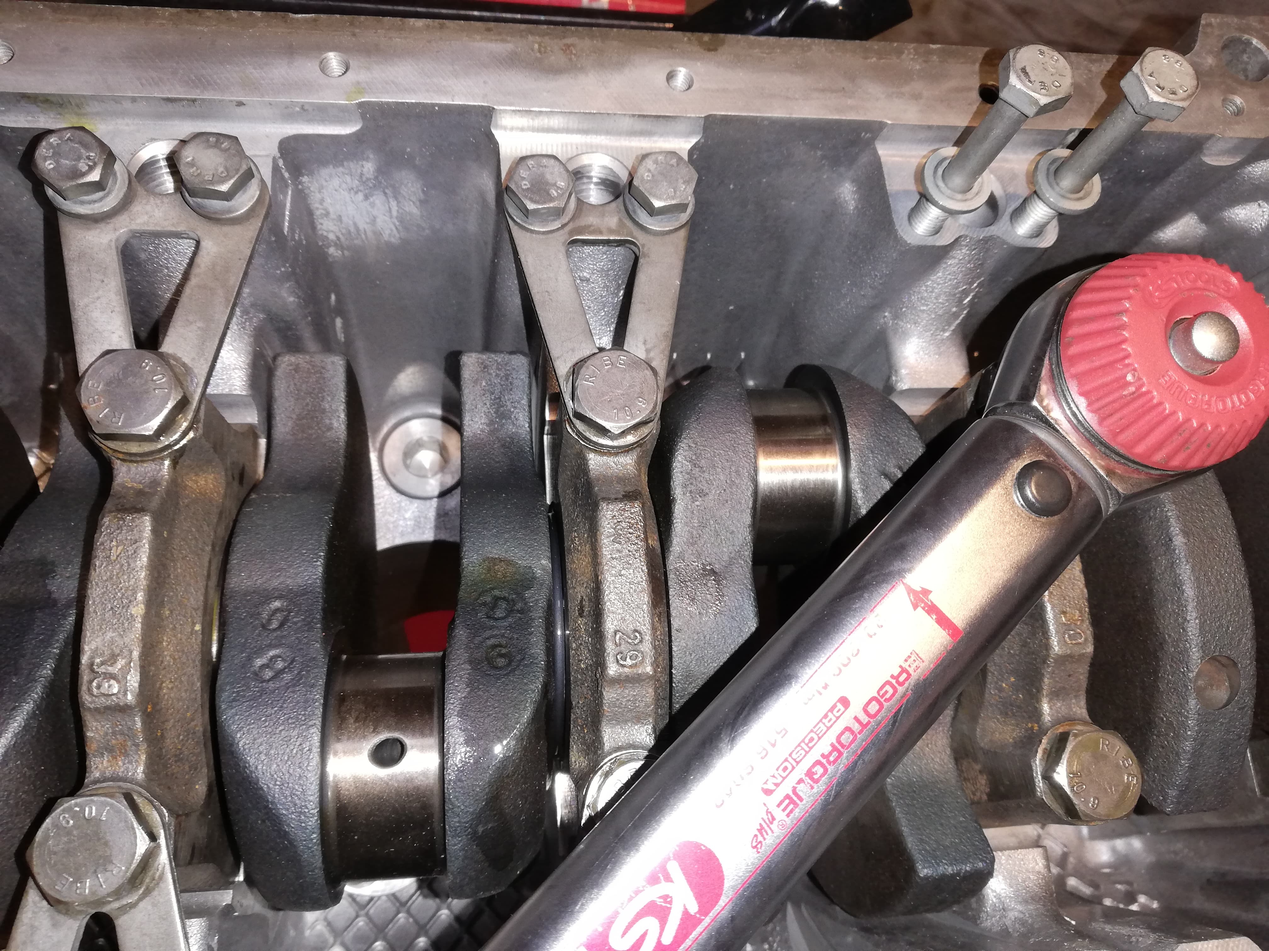

Les vis de bielles
145902782_424300405513222_2412579489609718502_n.jpg.fb00789f8e20cfb032c45dcb2a6114a6.jpg
Rotors de pompe à huile M3
146735078_120003883341550_3132732959011945956_n.jpg.d07080ee56c18ee7e8737186dd551fbb.jpg

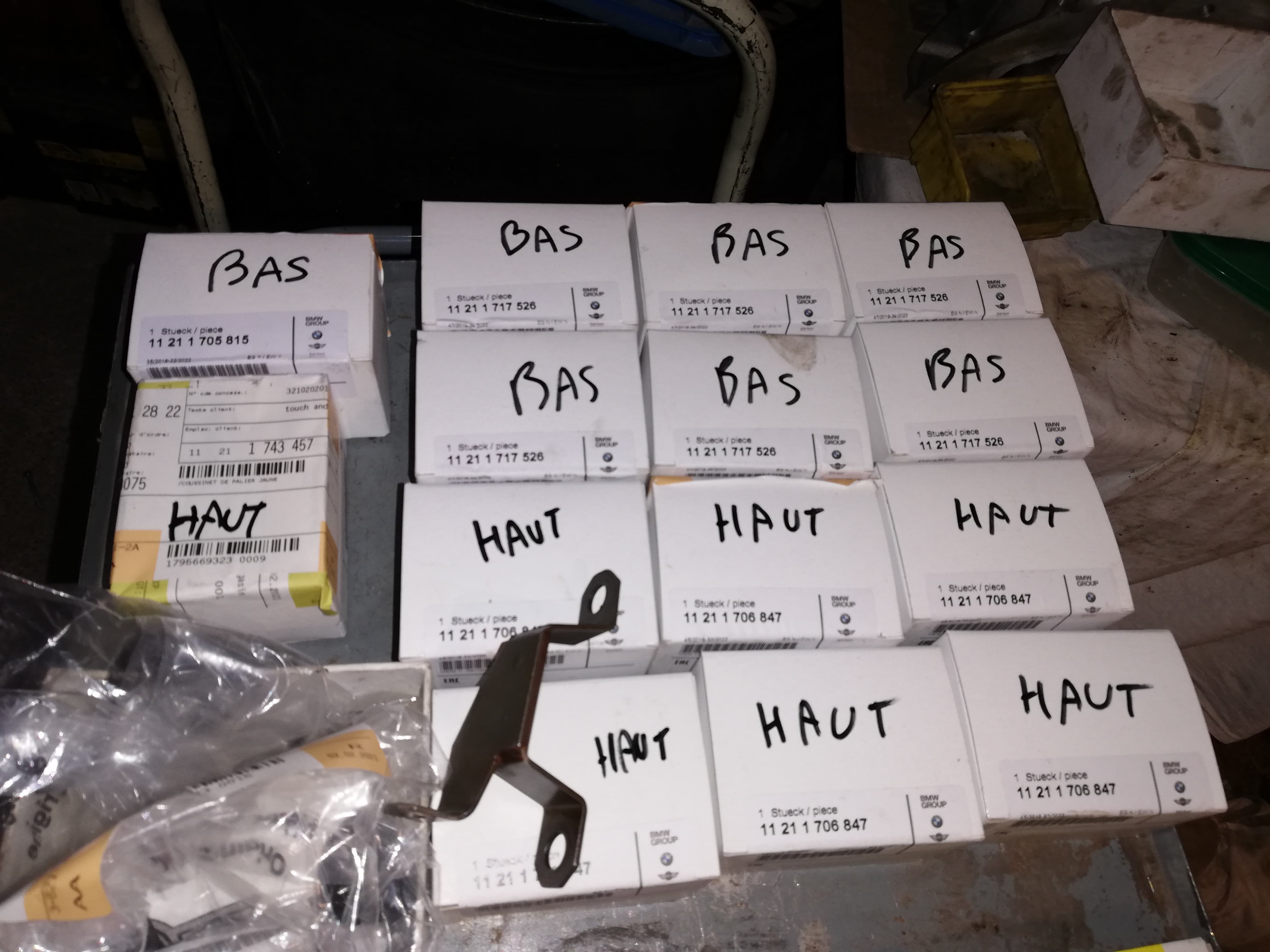

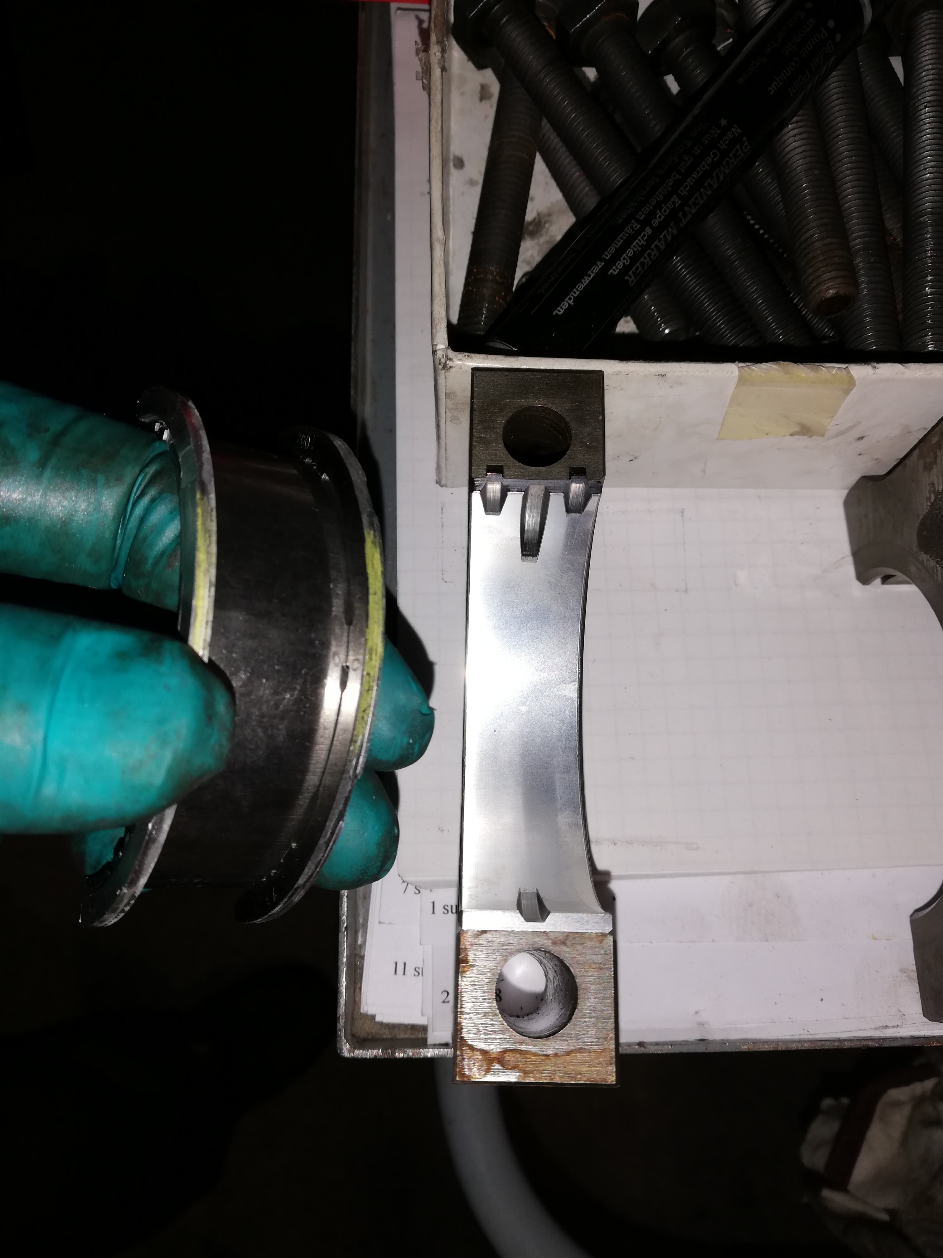

Coussinets de palier haut et bas (ils sont différents)
146416670_2826036907660161_8167781620540725012_n.jpg.892817fa1aa5e9b740887d9f6eaa1bb8.jpg
Coussinets de paliers avec cales latérales sur le palier 5 de mémoire. pareil un haut un bas.
146844301_246180296958541_5462838879088484962_n.jpg.e08e292769ec9392e1044d944e33342f.jpg

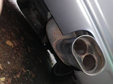

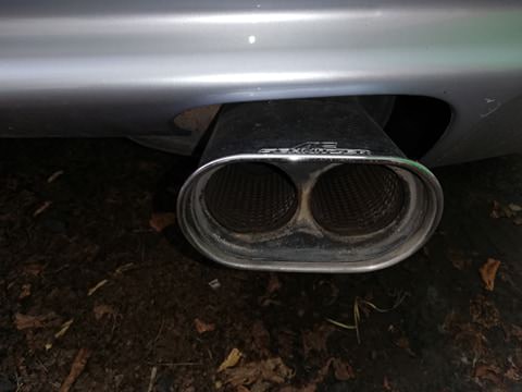

Je devrai recevoir bientôt mon intermédiaire Supersprint de Z3M et les deux silencieux AC Schnizter
145757915_252462763219224_484006316467321310_n.jpg.c26b11dc7d89721543000ac978d37459.jpg
146033604_425528338694867_5490654021630710872_n.jpg.b9984cbf0e97f3afc6c3cbc2ca9a70d5.jpg
146762409_436846640991838_3590816991942890475_n.jpg.ab18e52176ce261282dba4d7c1e776c9.jpg
Merci ACS3 qui allie passion conseils et compétences, et m'a bien aidé pour le dossier échappement !

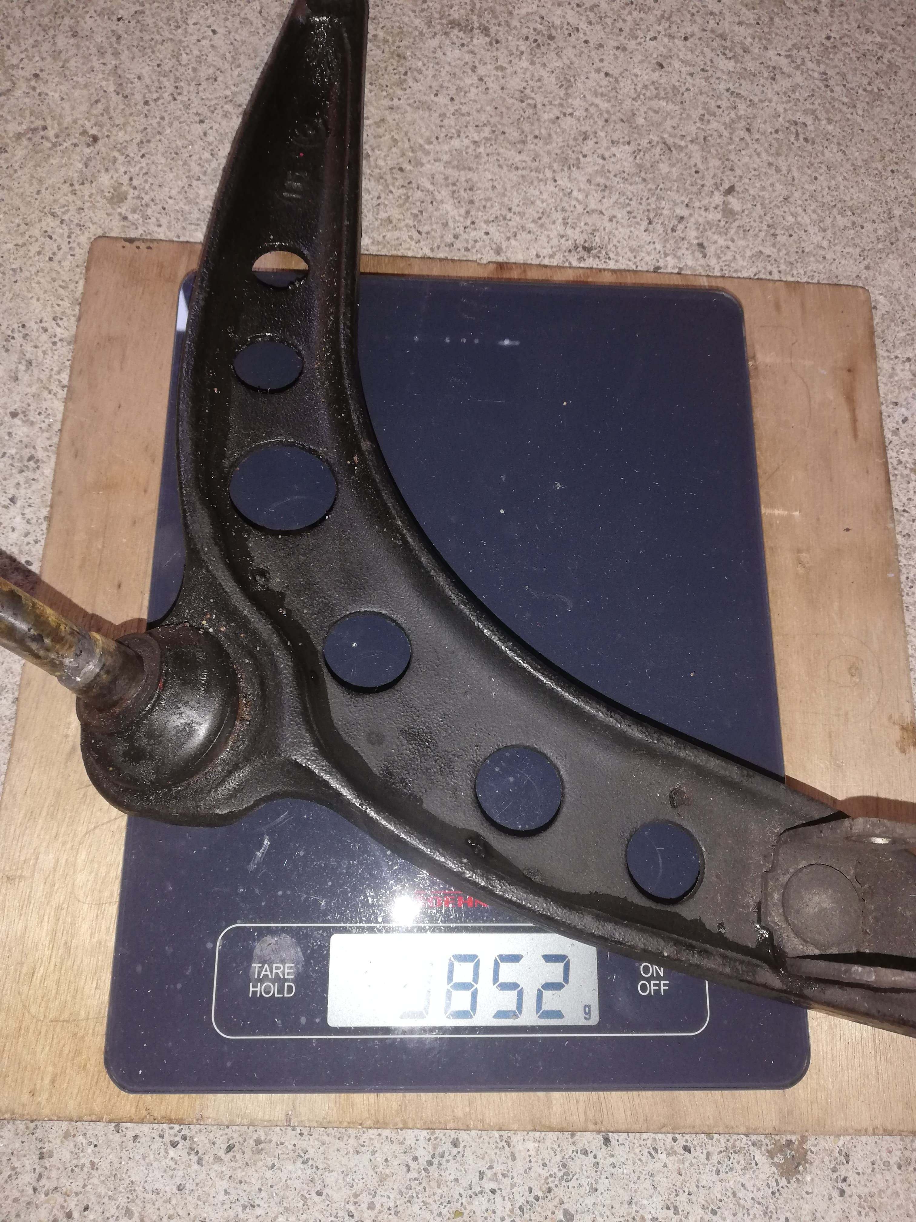

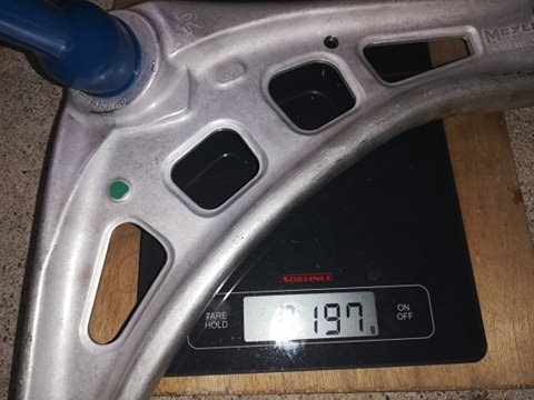

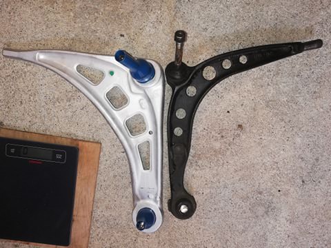

Les triangles sont mis ensemble pour comparer les 3 cm de différence.
146298086_892996348122906_7192795170401202148_n.jpg.8ab35040e8ad5daa12bb93bffebda66d.jpg
Différence de poids par coté 650 grammes

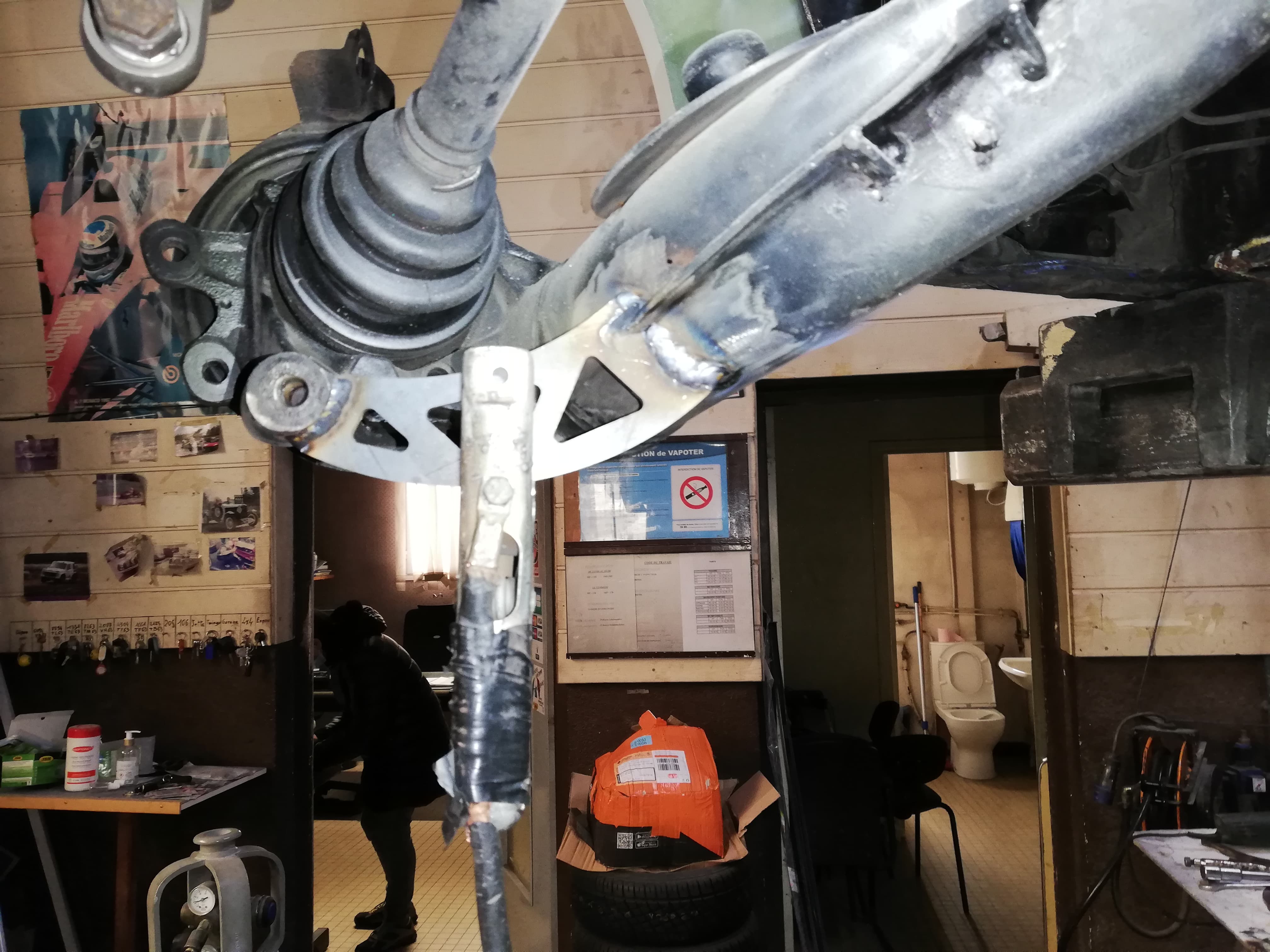

Aujourd'hui, renfort des bras de suspension arrière,
147624463_1368304300228605_4325376186245324632_n.thumb.jpg.6a970b750cd1f73ad57aafe06f3237bd.jpg
321296455_renforts-demi-train-arriere-bmw-e30-e36-compact-a-souderE.thumb.jpg.e2c95bca261a8f05ceefb29c716863d7.jpg
Renfort et deuxième fixation du pont, j'ai oublié de faire des photos mais c'est fini.

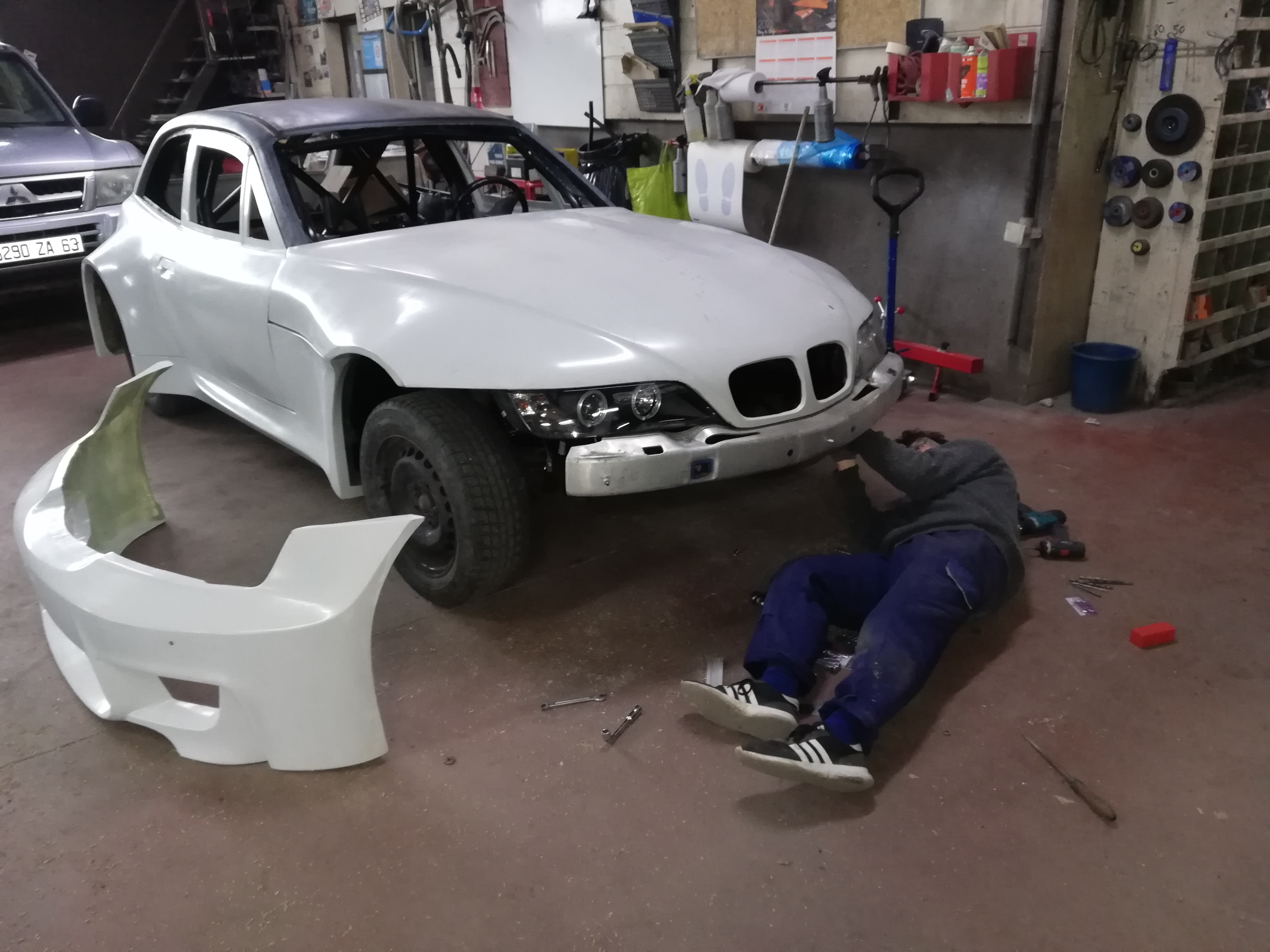

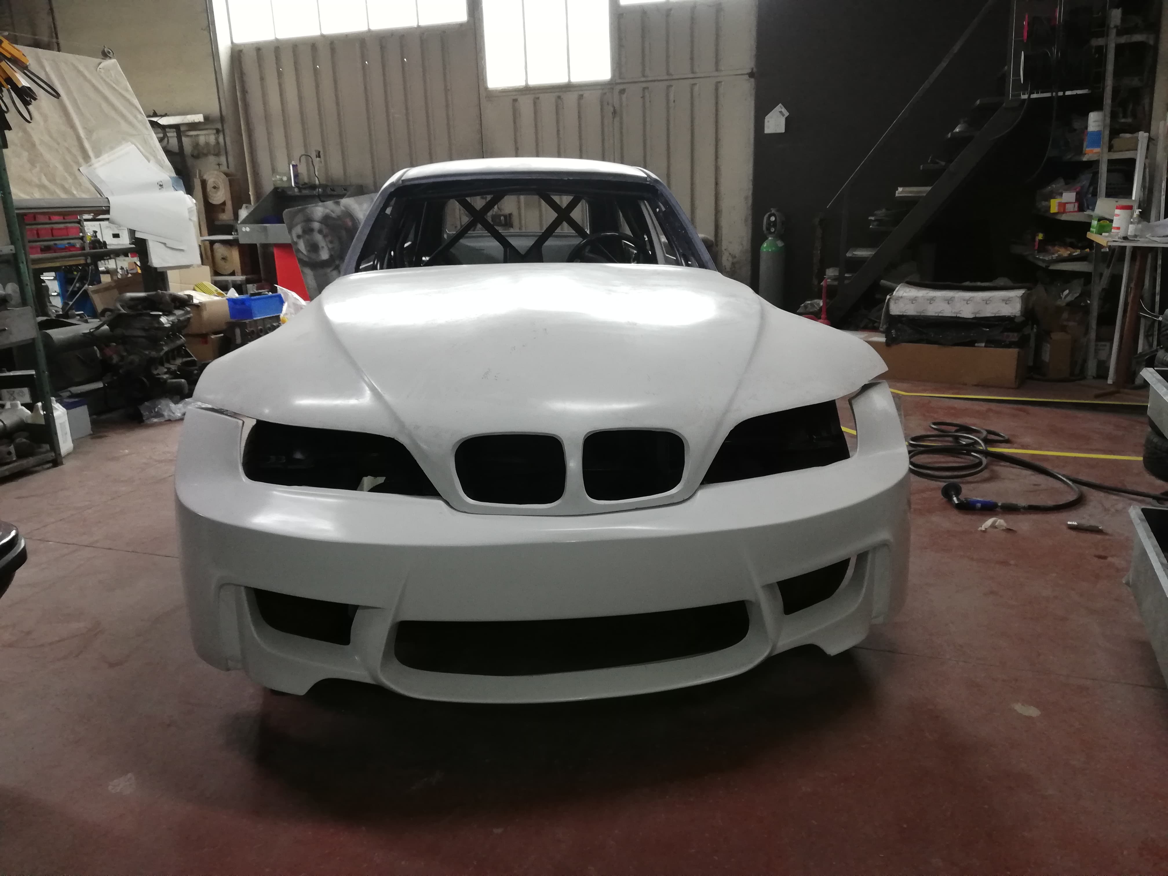

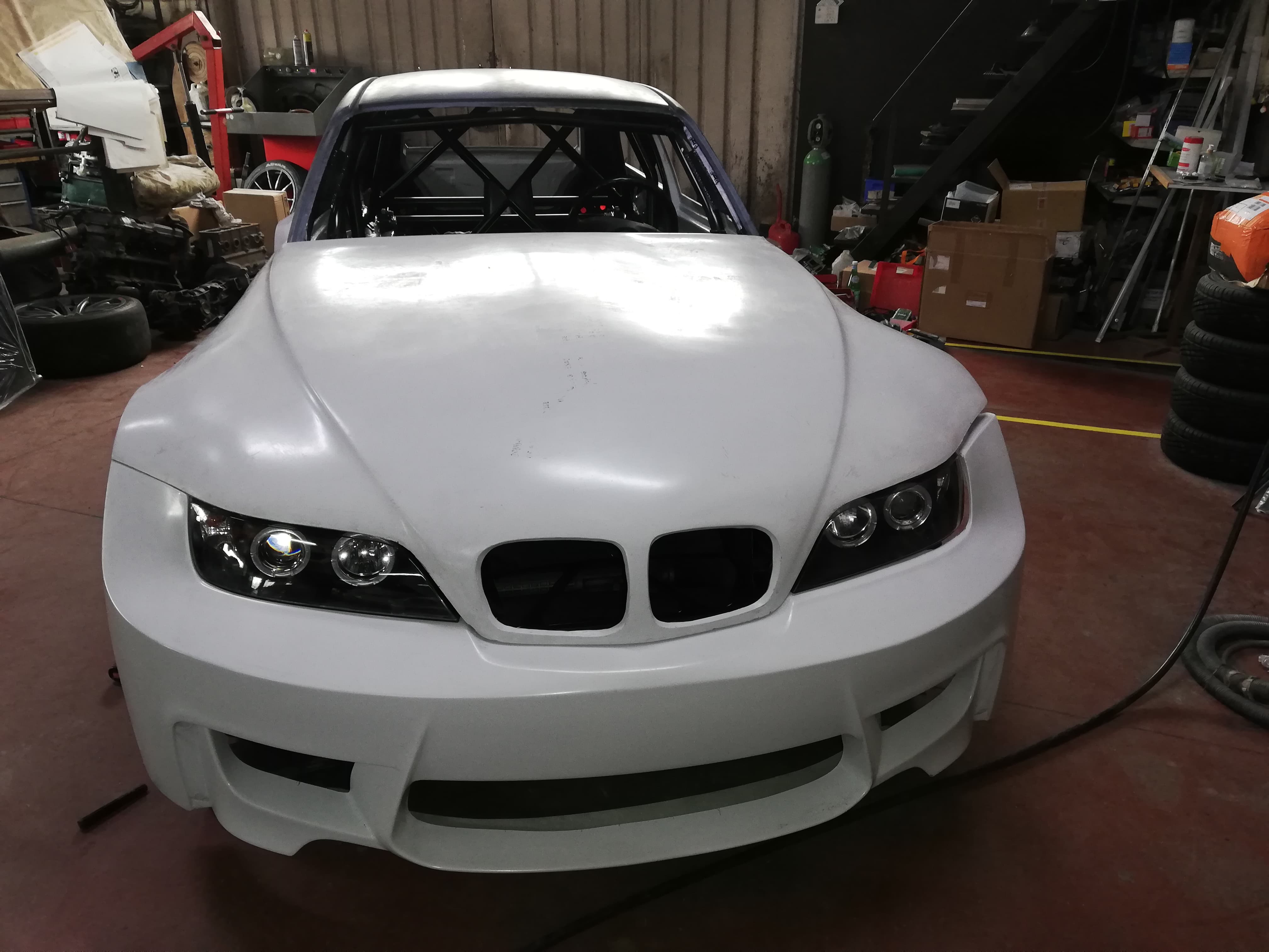

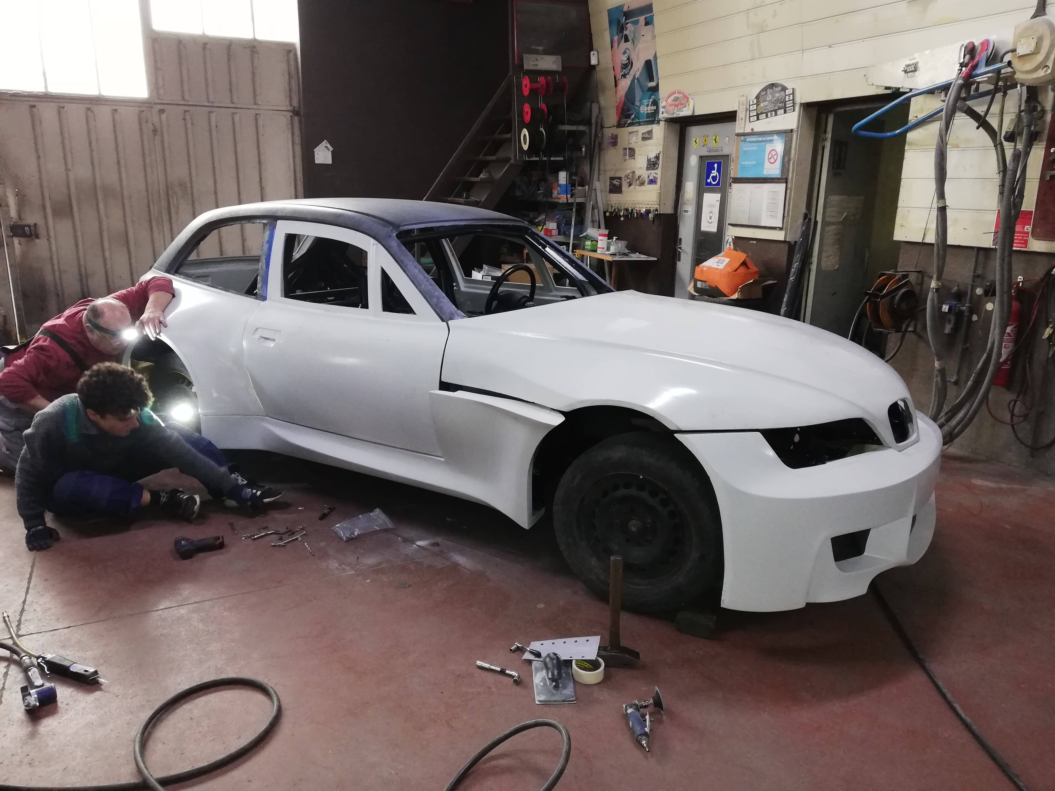

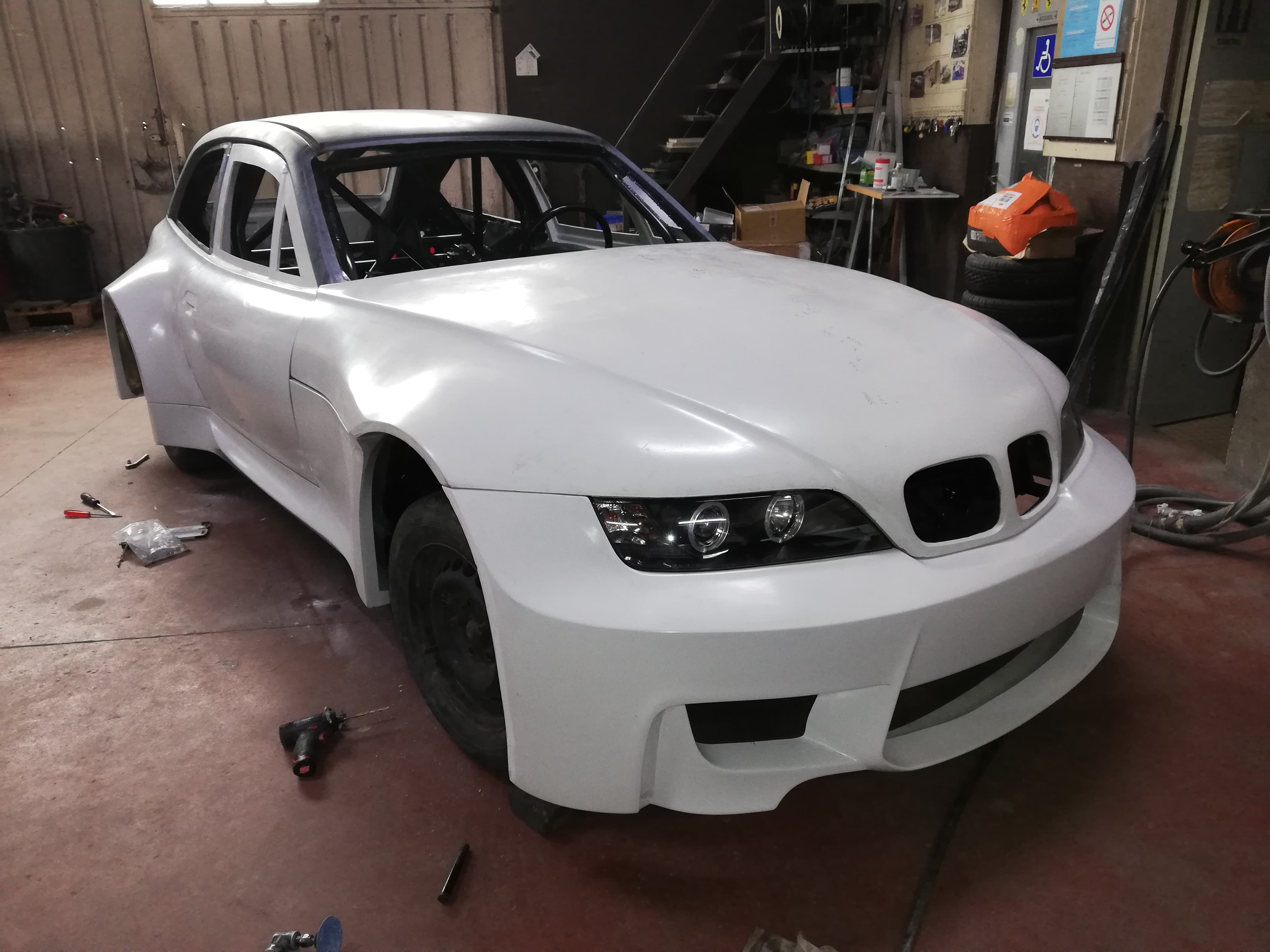

Présentation rapide du pare-choc avant et montage des phares.
147173966_881971015965904_7932146566771361113_n.thumb.jpg.08ddadfd4fbe4b1598de8648292d2434.jpg
146651394_255688975999991_5997584924918905781_n.thumb.jpg.b8a291550e07da8b98cd0ea65be1927c.jpg
J'ai fixé sommairement le pare-choc avec le capot pour voir comment cela s'ajuste, c'est vraiment pas mal les phares ne sont pas encore réglés mais c'est très proche.

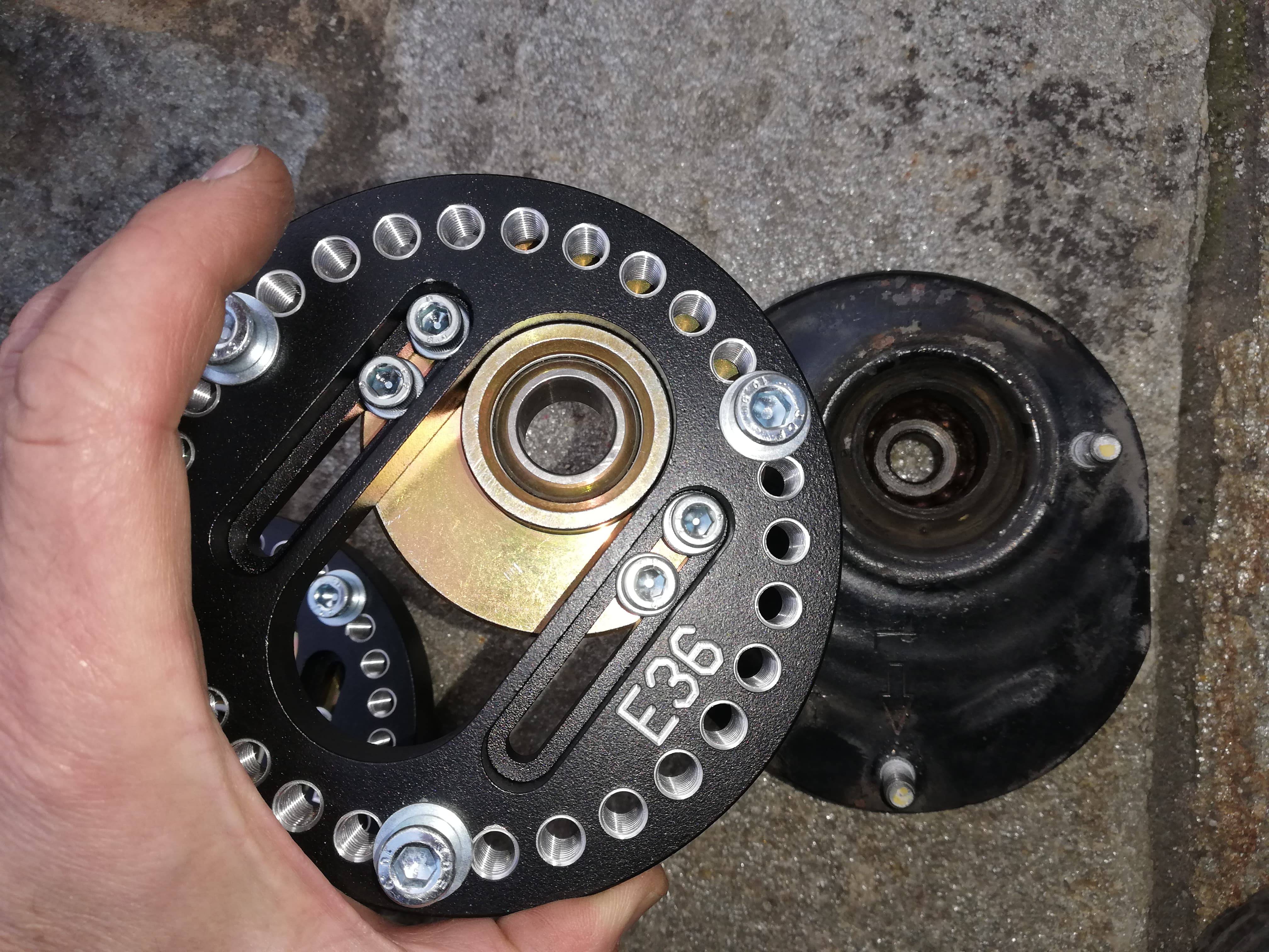

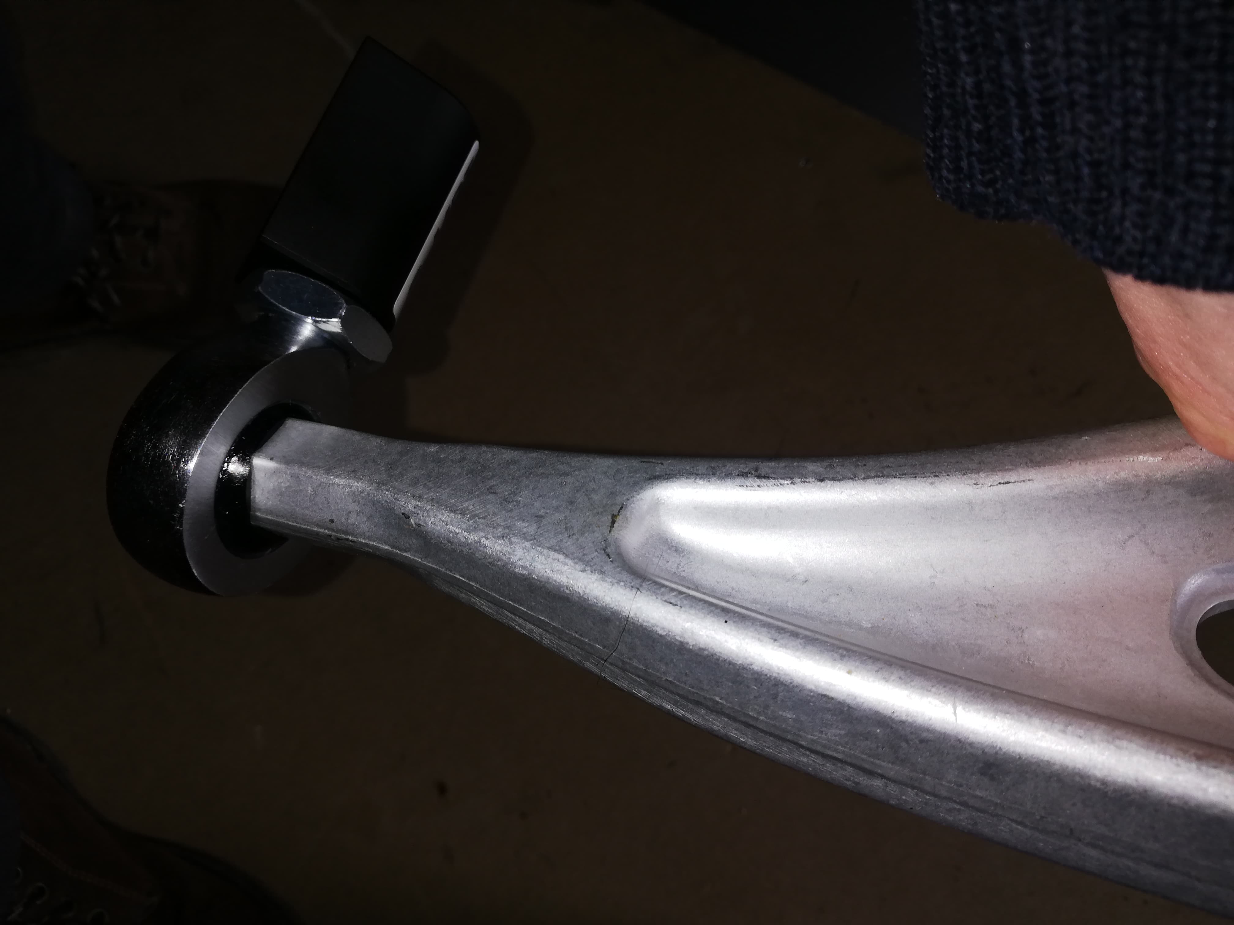

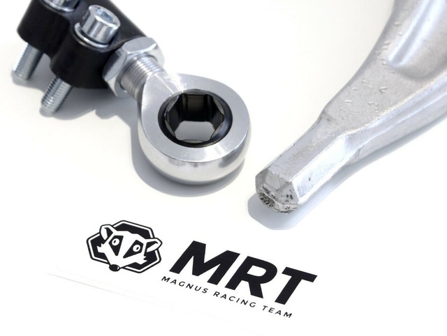

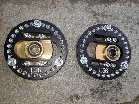

Sinon une solution pour monter mes triangles de E46 et avoir un réglage qui vient de Finlande, le réglage permettra de jouer aussi sur la chasse en plus des platines et si j'ai besoin de plus de chasse, sur la platine c'est au détriment du carrossage, alors qu'en bas c'est plus indépendant. :
57460246_2317003584986384_7805922040493375488_n.thumb.jpg.97fa74483698990a7c9dbb2495c0585e.jpg

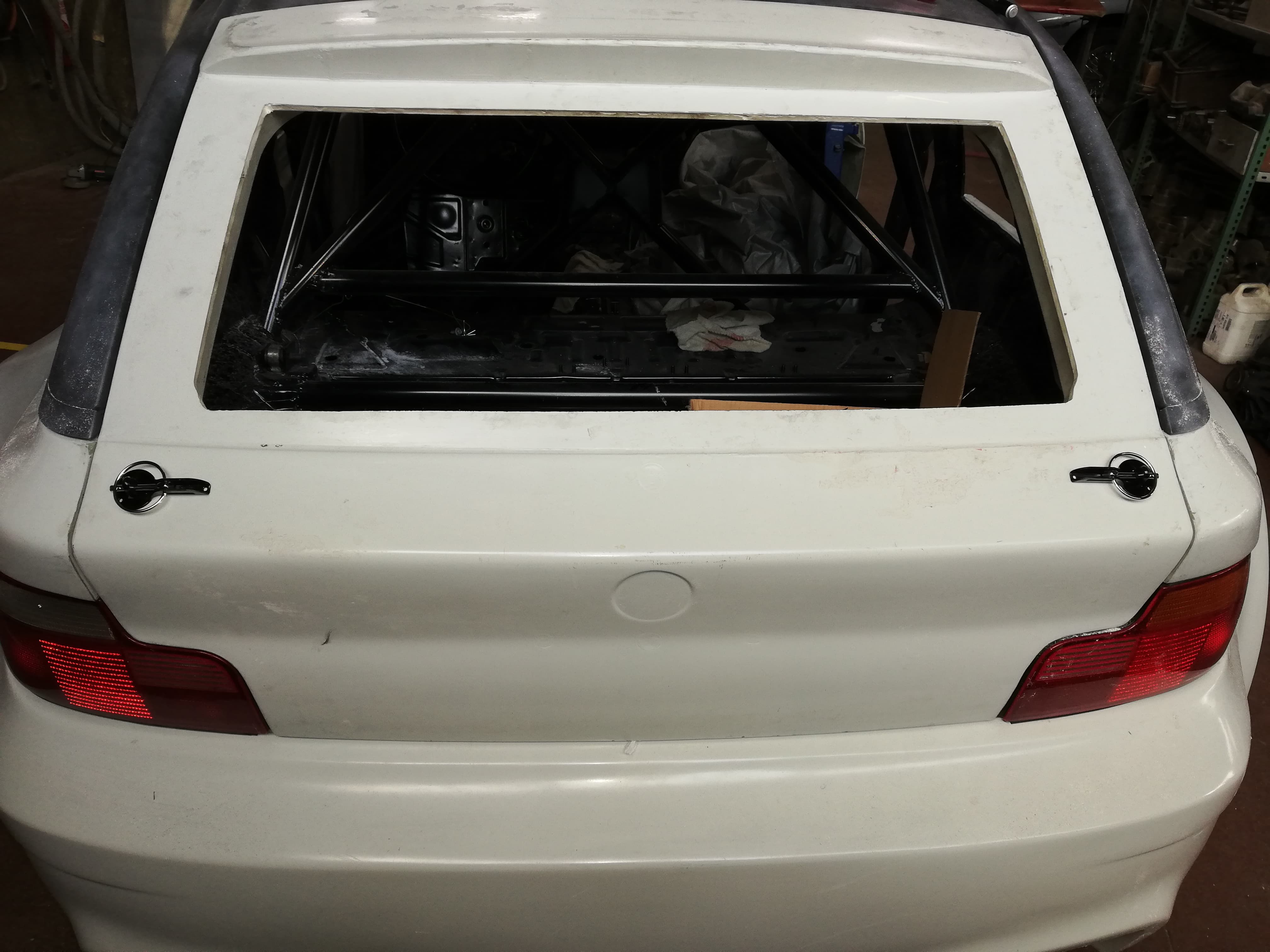

Pose des fixations du hayon.

Fixations du pare-choc arrière, pour le moment des écrous mais nous mettrons des goupilles rapides.
149133130_1131942590572131_4703564594066687565_n.thumb.jpg.1d9bb603c8b9bd23b41b4f4ec18194bf.jpg
148938790_857778681449239_7547105136155361682_n.thumb.jpg.1f3e7f9298eaba31359cfccd09b91bb2.jpg
Des bricoles sur la porte et des renforts pour les fixations des bas de caisse, des bricoles mais une journée de travail à deux c'est sympa !
Aujourd'hui montage du deuxième bas de caisse, Romain est pensif devant le travail !
149130365_222145856290645_8602575515417574379_n.thumb.jpg.b2edac2111aff5d82d9e14e2657f5054.jpg
Mais l'ensemble aile avant bas de caisse se monte bien !
150159842_158732549392996_7866908764217655880_n.thumb.jpg.514f8a7406618792e2a2ede868584ba6.jpg
Bien ajusté, les finitions permettront d'arrondir les arrêtes du kit polyester brut de démoulage.
150299000_445550640213388_4533492652806587198_n.thumb.jpg.be65b690ab643f86f8548426c960c900.jpg
Voilà le résultat, nous allons mettre l'auto sur chandelles afin de fixer le bas de caisse dessous
150157759_1820674661421162_4317914154721977797_n.thumb.jpg.6579c3ca585a0ac61db1940ce9053363.jpg
Ces fixations seront doublées et rallongées par des tôles fines en aluminium faites sur mesure par Romain

Le capot manque de renfort au milieu et les renforts ne sont collés que par quelques points, nous allons arranger çà en collant la doublure tout le long, le nez de calandre trop fragile et soumis à rude épreuve quand on ouvre le capot sera renforcé par une armature sur mesure.
150039222_459908138385106_7423092619515935539_n.thumb.jpg.305acdfa438f5e48a75f214711027bc7.jpg
Pour le plaisir une photo d'ensemble du train avant freinage, il manque les disques E46 M3 CSL /Z4M les plaquettes. J'aime beaucoup !
Barre antiroulis HR avec ses silentblocs, les fixations ont été sablées et repeintes en noir, Fixations de barre de rotulées de Ford mondeo. Platines SCP Shop réglables dans tous les sens, Bilstein combinés filetés compétition, triangles de E46 normale mais pack M pour avoir des rotules fixées de manière plus rigide?
En freinage sur des fusées de M3 E36 rénovées, des platines d'adaptation rallyroad et des étriers Porsche entièrement refaits de 996.

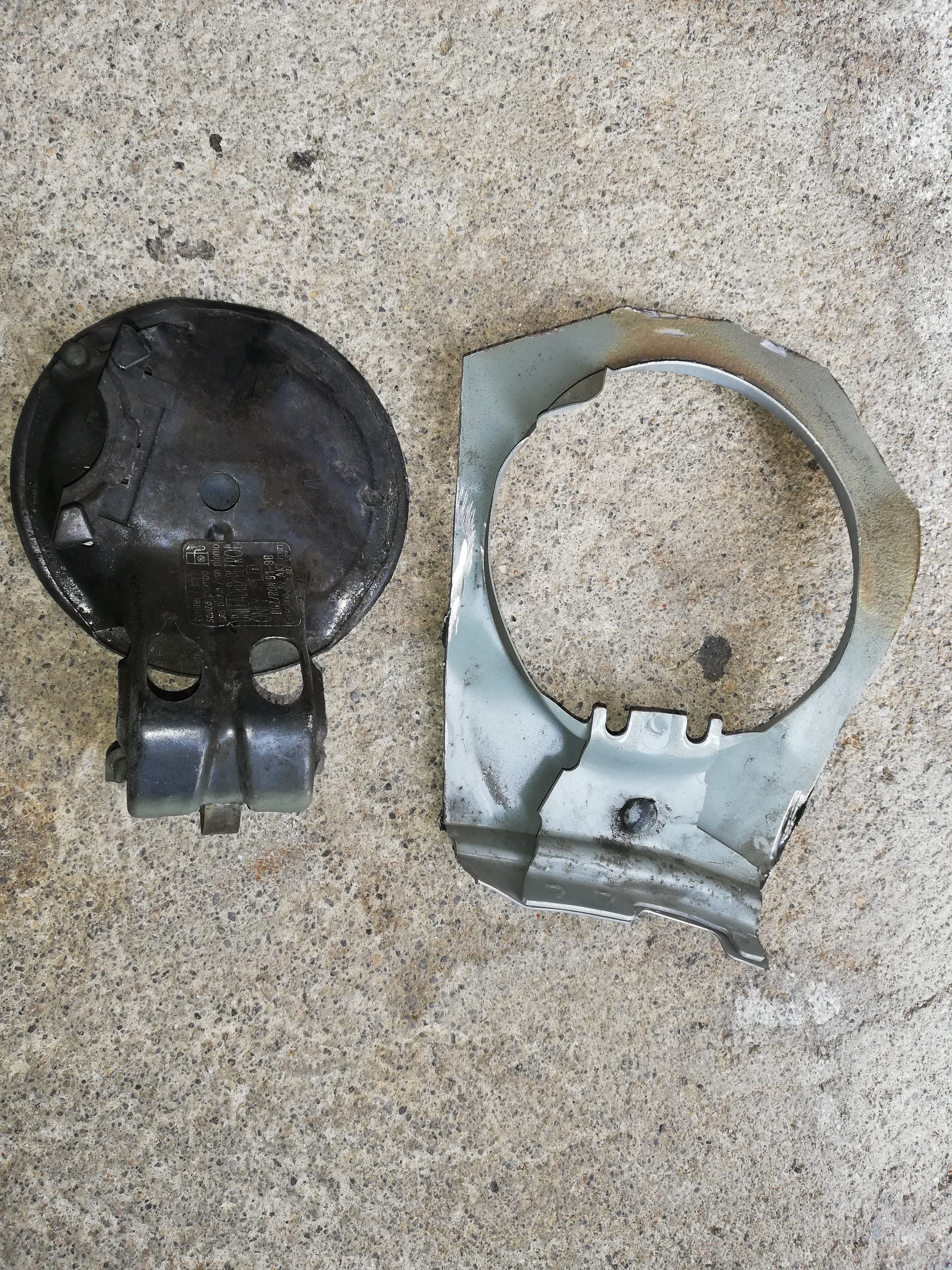

Cette aile provenant de mon ex roadster 2,8 que j'avais réparé, est en sale état non ?
150382303_2861447920845123_2398327897640304140_n.thumb.jpg.6c2f2aab79e3f783619c93e7d7d21c63.jpg
Mais elle va me donner une partie nécessaire que je vis coller sous l'aile en polyester afin de fixer la trappe d'origine. Il y a des systèmes type compétition mais il me faudrait couper le réservoir, manchonner et c'est vraiment cher. Je vais garder un look origine que je trouve sympa.
Si c'est possible la trappe en métal sera faite en kevlar sinon acier oem.

Perçage :
La fibre ne serait pas assez solide pour tenir les rétroviseurs, et pour limiter les vibrations, j'ai fabriqué une tôle de renfort formée au galbe de la porte.
152016012_2786116644940045_5414262953748566504_n.thumb.jpg.355ff1441e04dfb16d923a420fb5f6d8.jpg152022420_452860299103137_3973609324022967494_n.thumb.jpg.747b84c5141d85dba4b50ad41c5ff789.jpg
Des inserts filetés de carrossier.
L'ensemble est vissé collé avec des vis provisoires, je ne monterai les rétroviseurs qu'à la fin.
Pour boucher la trappe ménagée pour permettre d'introduire la serrure, un cache en carbone est fabriqué, avec un insert pour faire coulisser la sangle d'ouverture de la porte.
152042497_238675461309525_8570323352098767741_n.thumb.jpg.a14357afef7b06a8e8f8313f98525fd5.jpg
151915521_447519036400236_2827294564607024200_n.thumb.jpg.118648a8db4f440223b30502e252228c.jpg
151939743_762160907745605_6822453152532344797_n.thumb.jpg.6d857091eca1e60f0431bf91ab2600e7.jpg
Le trou ovale est taillé en biseau pour un coulissement facile de la sangle.
L'intérieur de la porte sera peint en noir.
Taraudage derrière la rotule pour mettre une vis qui va serrer la rotule du rétroviseur, au dessus de 150, ils avaient tendance à bouger, j'avais trouvé cette astuce sur le coupé Z3M
152256440_794580007931643_9146186005724606671_n.thumb.jpg.58300d81c8fe82071927f736f804adf4.jpg
J'ai fait les deux portes !

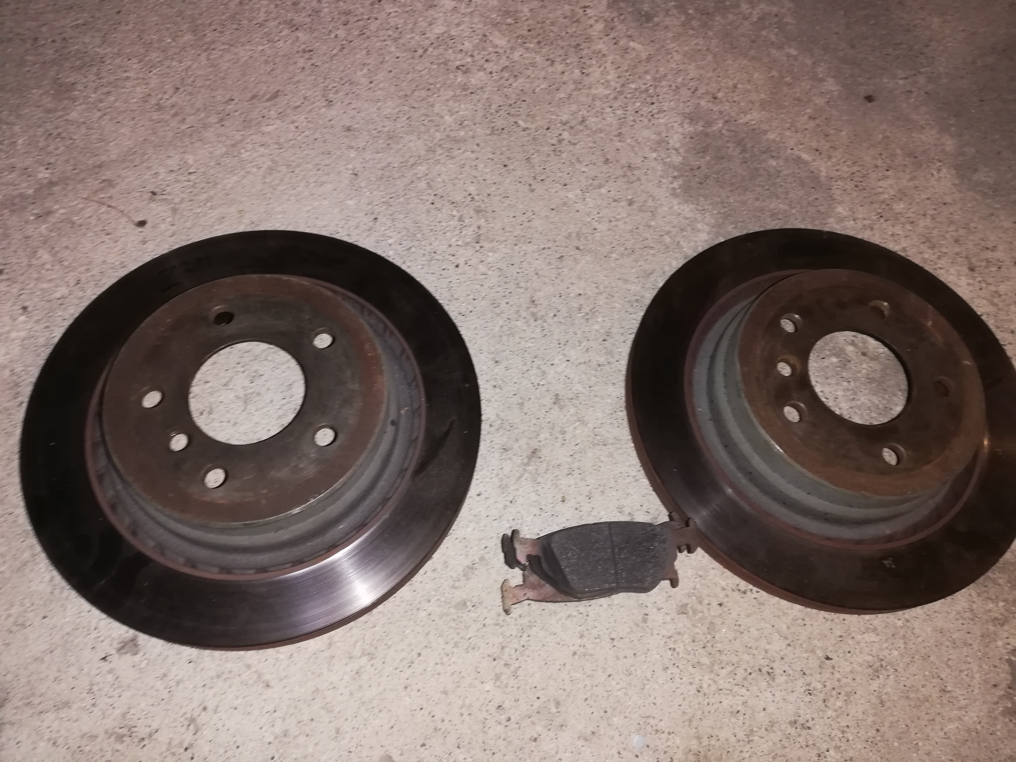

J'ai reçu mes disques étriers arrière de Z3M et les plaquettes compétition Carbone Lorraine RC6

J'ai reçu les fixations spéciales pour E36 ou Z3 qui permettent de monter des triangles de E46 proprement.

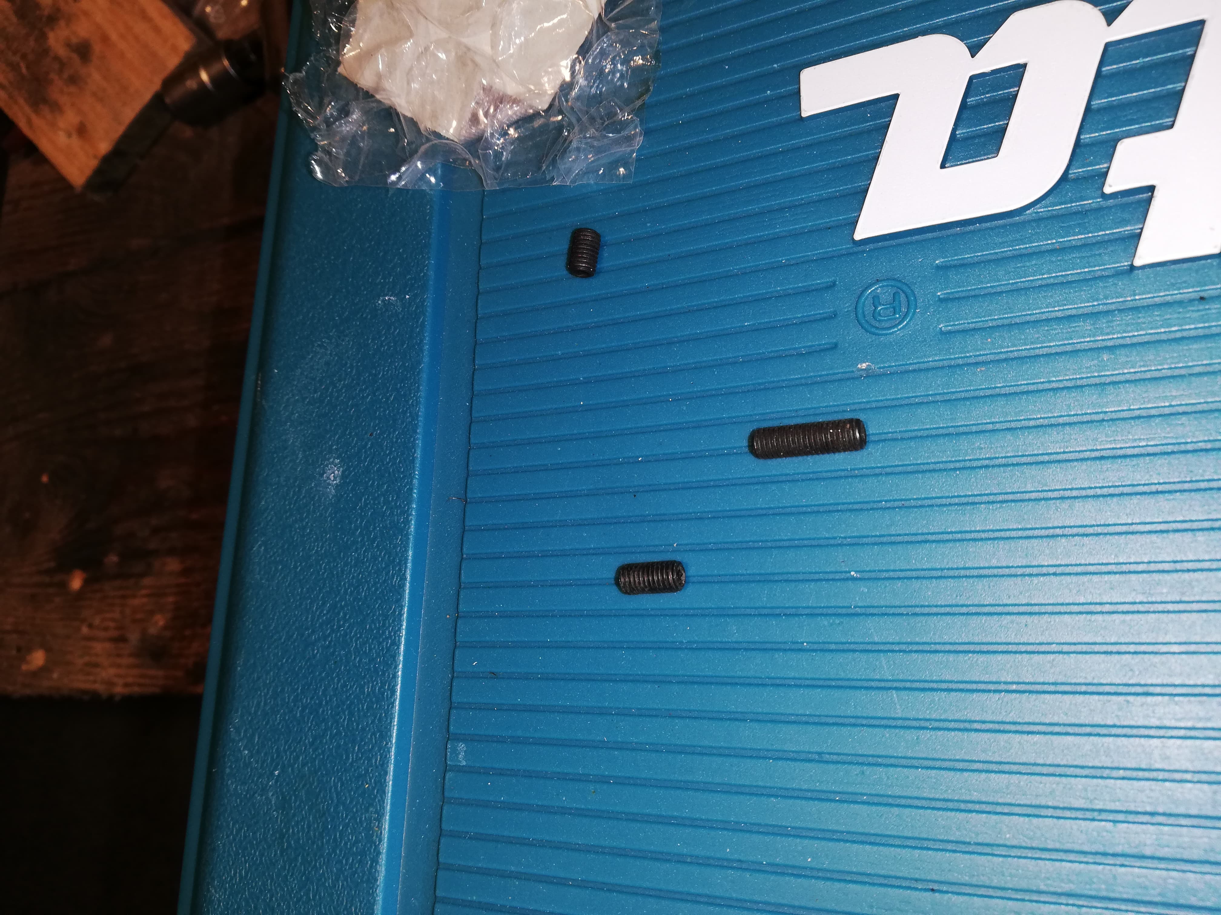

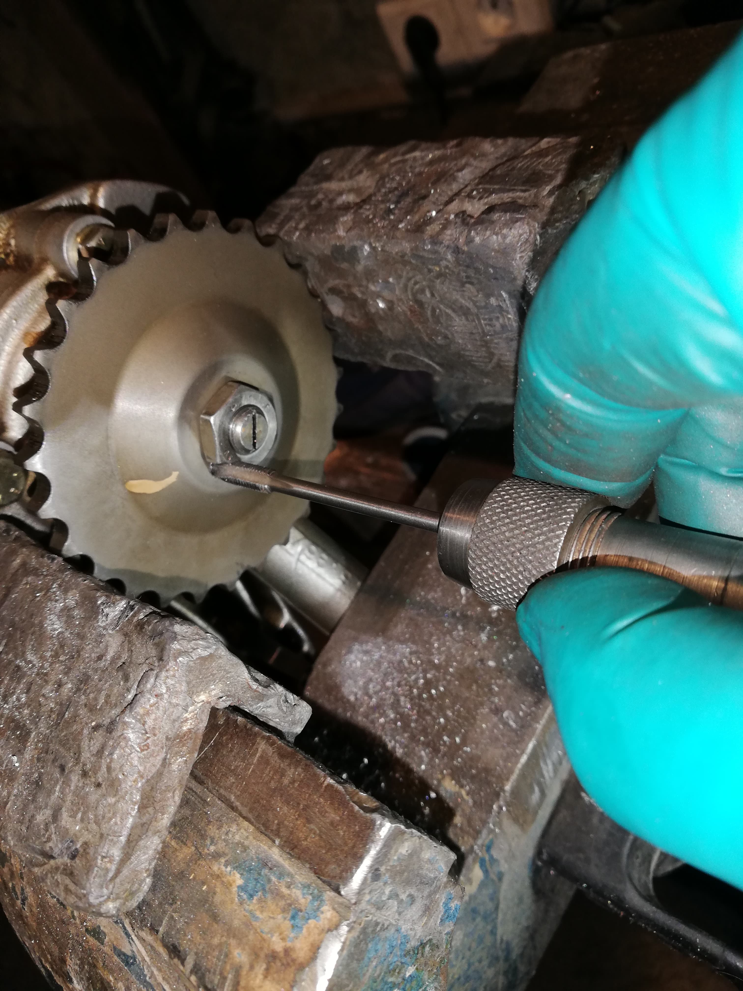

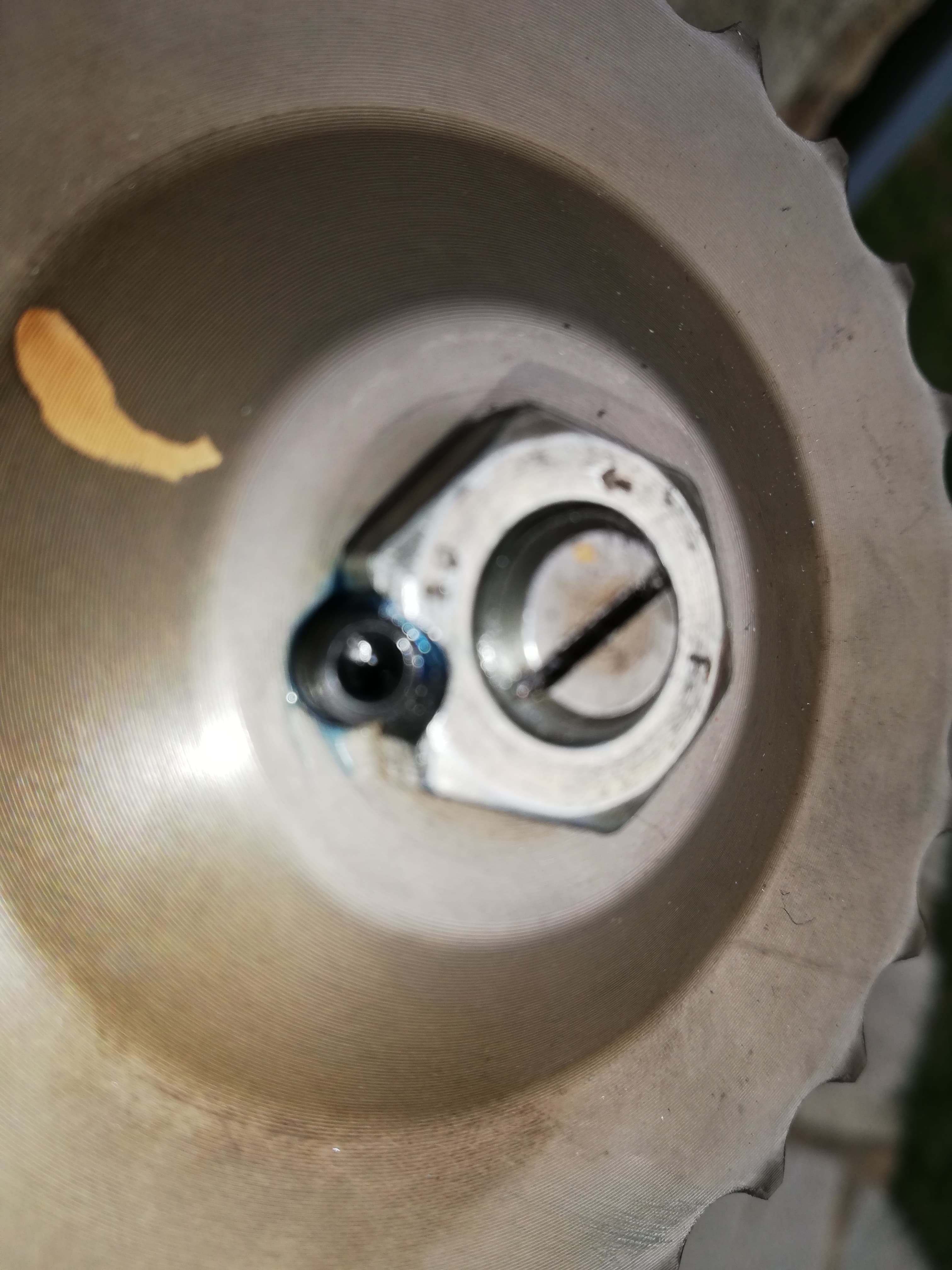

Le M54b30 est connu pour desserrer l'écrou de pompe à huile en usage intensif 6000 tours et plus.
L'écrou est en pas inversé, mais les harmoniques font vibrer la chaîne, ce qui peut desserrer l'écrou avec les conséquences que l'on imagine !
Première chose, le moteur aura une chaîne neuve qui aura tendance à moins battre. Ensuite un montage en "cuir et chair", j'ai entaillé l'écrou.

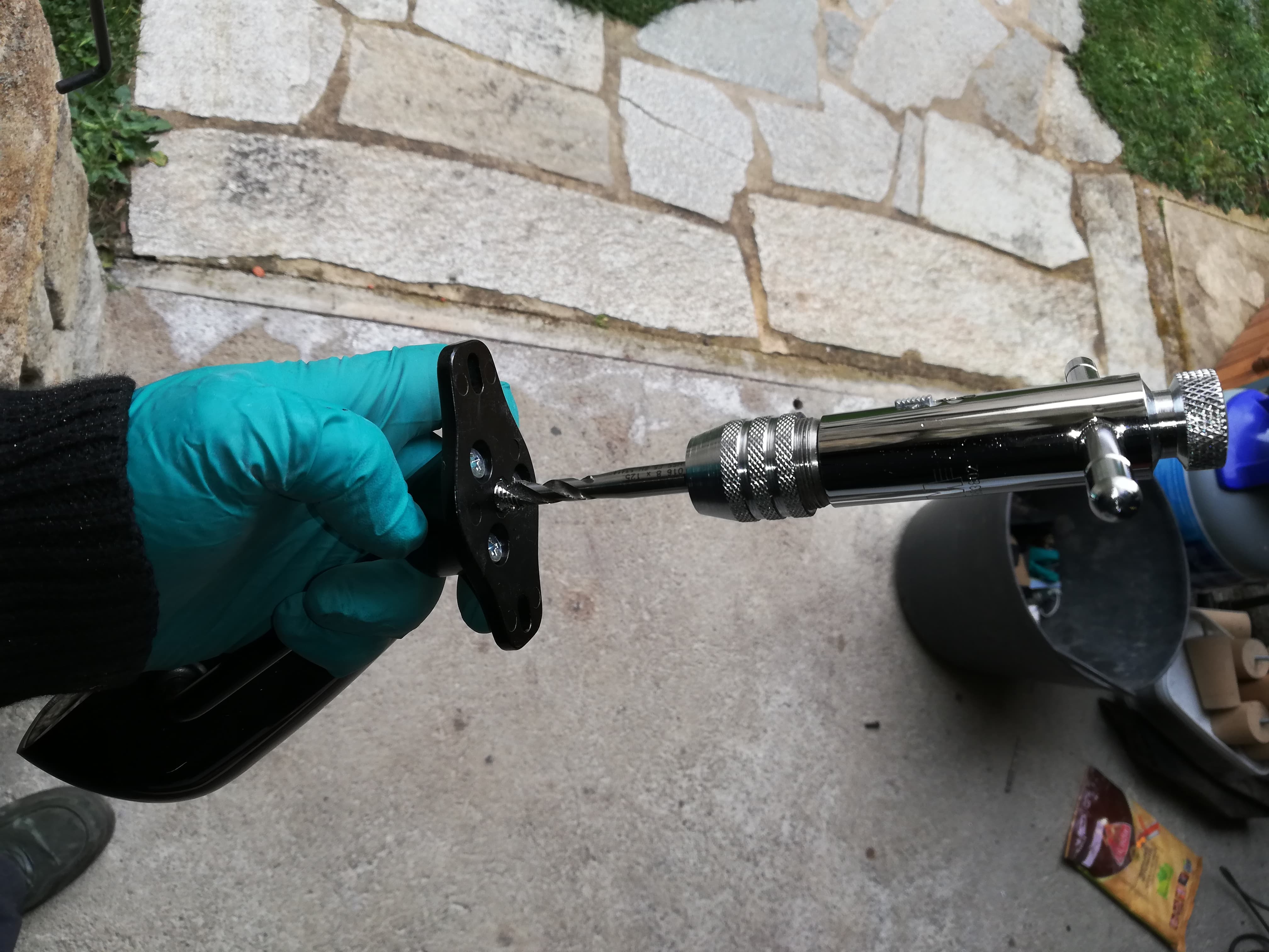

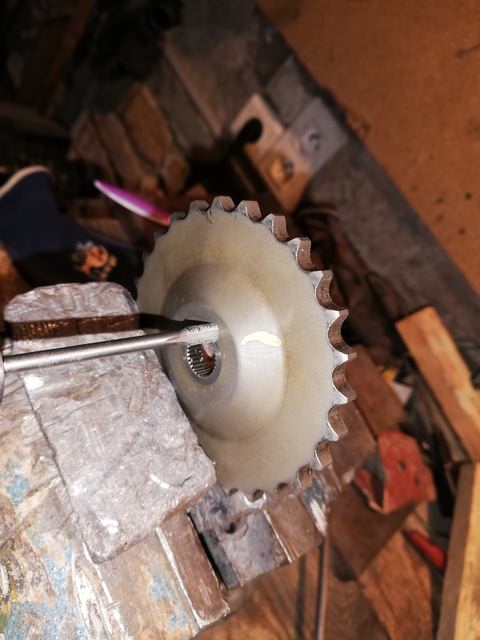

Ensuite pour pouvoir monter ces vis sans tête à empreinte CHC (BTR creux) j'ai percé taraudé la couronne.
Il faut ensuite ajuster l'entaille de l'écrou puis le tarauder, il faut le faire avec soin pour que la vis force un peu.
J'ai choisi la bonne longueur, montage légèrement en force donc et avec du frein filet. Si çà bouge à moi la peur !
Première étape du remontage moteur ! Je suis content de commencer ce chantier. D'abord les gicleurs d'huile pour pistons, serrage au couple donné par BMW 10 Nm, ma clé habituelle travaillant sur une plage 20Nm 200Nm, j'utilise ma petite clé dynamométrique de précision. Comme à l'origine du frein filet bleu moyen.
Remontage du vilebrequin et donc des coussinets de palier, il y a des hauts et des bas dans la vie ! Pour les coussinets de BMW aussi ! J'avais soigneusement repèré les hauts des bas, cela s'avère inutile car ils sont différents, 2 encoches de montage pour les uns une seule pour les autres, il faut mieux deux fois que pas du tout.
En rédigeant je vois que j'ai oublié le support de pompe à huile que l'on voit sur la photo du dessous, il me faudra desserrer deux vis pour le monter !
Un des paliers possède des coussinets spécieux avec des cales latérales pour le jeu latéral du vilebrequin.
1 ou 2 encoches :
Approche des vis à 20 Nm
Serrage angulaire avec l'outil spécial, lors de ces opérations de serrage il ne faut pas être dérangé et faire très attention à ne pas oublier une vis, le serrage angulaire demande un soin particulier, il faut surveiller l'aiguille qui indique les degrés, mais aussi le point fixe avec aimant qui ne doit pas glisser, sinon cela fausse la valeur. J'essaye de faire le serrage d'un coup sans arrêt, il faut placer la clé au départ de manière à pouvoir faire toute l'amplitude du mouvement sans à-coup, les vis ont été huilées comme les coussinets bien entendu. Attention à ne pas trop mettre d'huile sur les vis car leurs logements sont borgnes et il y a risque d'éclater le bloc.
Après avoir desserrer le palier comportant les cales latérales, comme l'indique BMW, je tape avec un maillet sur les deux bouts du vilebrequin.
Les fils blancs/jaunes sont un repère pour remonter le pignon dans le même sens que l'origine, ils indiquent l'extérieur.
La prochaine fois montage des segments neufs, des pistons dans le bloc et des coussinets de bielles.
