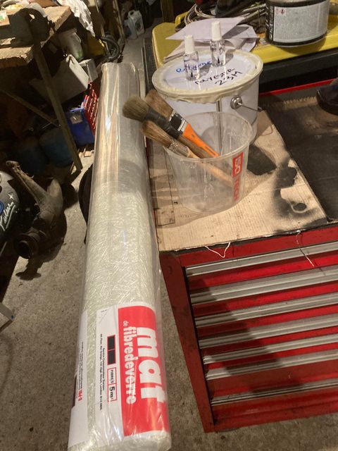

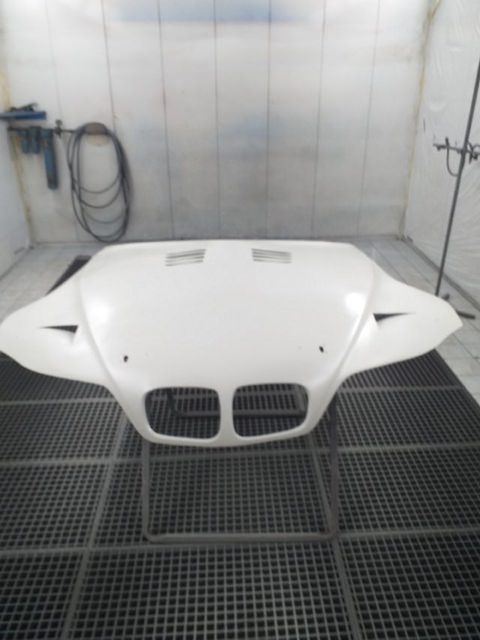

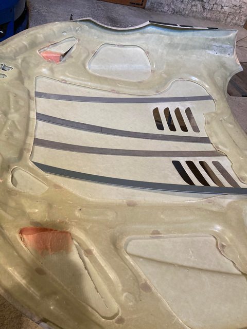

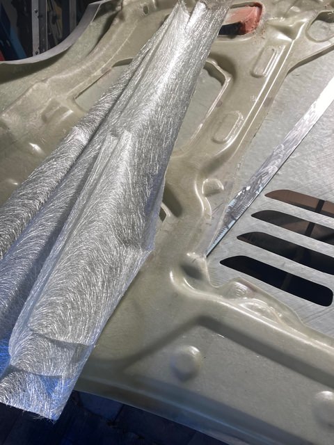

Renforcement du capot :
Le matériel est au complet tissu de verre résine durcisseur.
273690842_636035690959353_6412567840135649545_n.thumb.jpg.098a04483c0ece186f2df60cc5164138.jpg
Dépose du capot !
273831697_369057211731139_8164140318222424509_n.thumb.jpg.2cebd64de10f1be3bd85c4d1a3295ee0.jpg
Découpe de renfort en alu que nous présentons
273714383_1675550406127484_335550989854404301_n.thumb.jpg.eff231e9cfccc63ea268d9a45f338354.jpg

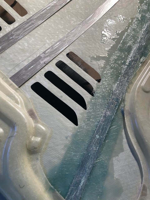

Découpe de bande de tissu de verre :
274165121_670237294167271_6558982458675670095_n.thumb.jpg.92a4e2ae28158b2507ac58286ee016e6.jpg
Ensuite il faut enduire de résine
273786813_3281777005375573_5878425384902437367_n.thumb.jpg.60e6f342debaf2177f484c93d8c09fcd.jpg
Maintien de certains profilés alu qui ont tendance à se décoller
273947124_638949090509657_292882922327640593_n.thumb.jpg.c772d7179a9b39fd346c56db3c8a2b56.jpg

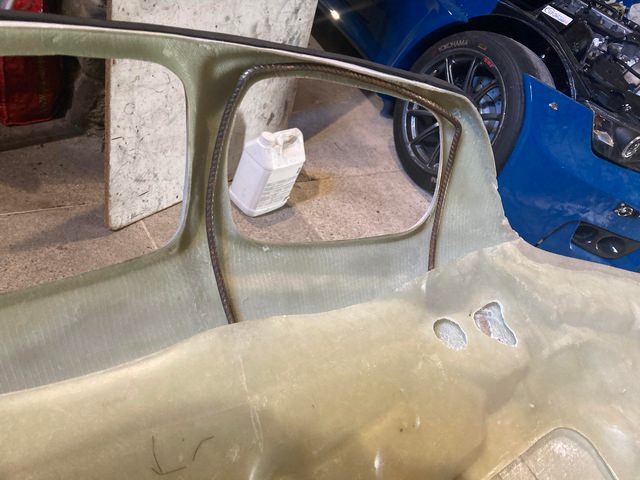

De la ferraille à béton pour renforcer le nez trop fragile il sera fixé un autre jour il faut que le reste sèche.
274060185_631658618121928_27557714300485838_n.thumb.jpg.f8d4b263ab0f4dce0aede27a07f07121.jpg

l'alu ok
mais le fer à béton non
tu prend de la mousse type isolant rigide ( voir une bombe de mousse expansive ) tu tailles au cuter , et tu fibre dessus , c'est la fibre posé en U qui va amener la rigidité ...
J'avoue qu'après les renforts alu bien propres bien posés, la dernière photo elle sent un peu la morue !  j'imagine la bétonnière qui tourne en arrière plan😄
A vous aimez bien ma ferraille, moi aussi !

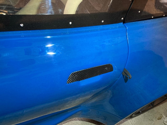

On reprend notre sérieux, et plus de blagues, on est loin du premier avril,  à la place de l'acier à béton, du carbone sur les portes :
274100707_700866567576373_3648539086398352261_n.thumb.jpg.ab5646e24956f7b47cfa241a16657521.jpg
Dans la poubelle jaune un carton de biscotte a permis de faire le modèle, ensuite pointe à tracer et on découpe à la disqueuse, finitions au papier de verre épais puis fin, colle plus 2 rivets.
J'avais déjà fait ce genre de poignées sur Gatmobile 1, j'ai fiabilisé avec deux rivets car les gens ont tendance à vouloir relever la poignée comme l'origine, mais non tire la chevillette et la bobinette cherra  😄

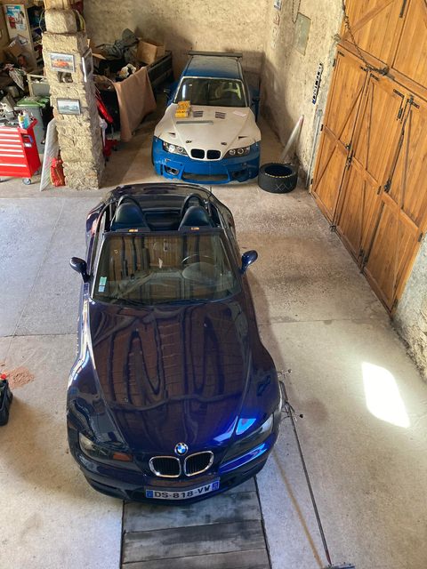

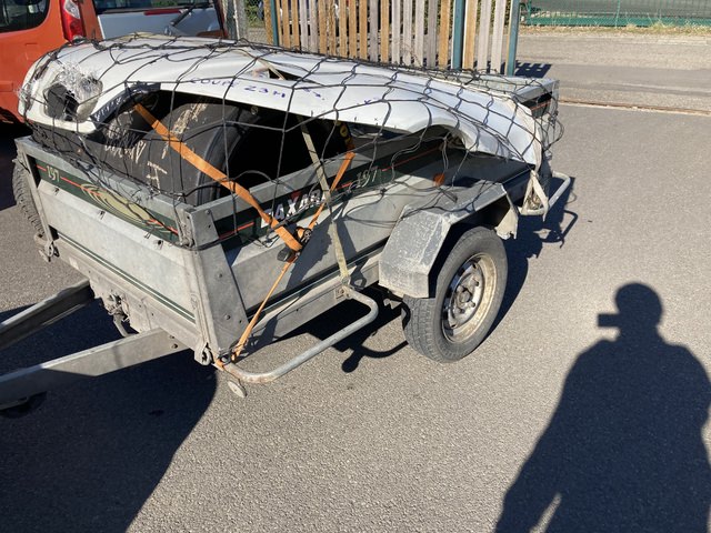

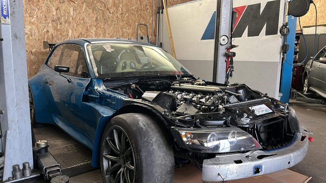

Pour livrer le capot chez le carrossier je suis idéalement équipé !
B3524CD6-5C39-4DCB-B820-473226A7BD22.thumb.jpeg.8f1f1b909e66487f7fc0fd2849bf8f62.jpegB63D3696-5C7E-4E9D-87BA-D75E3D5F80F3.thumb.jpeg.f7d0b591461f37bc9733997ab98464ff.jpeg

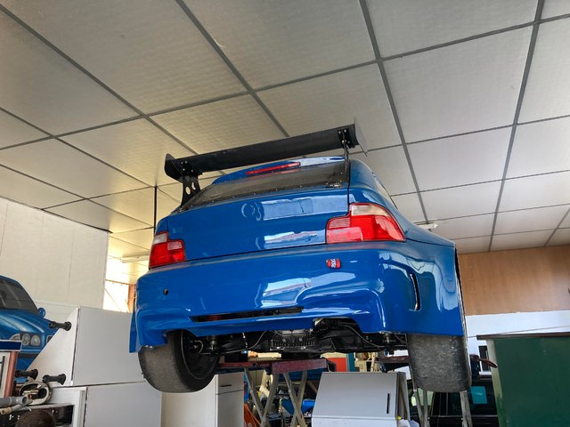

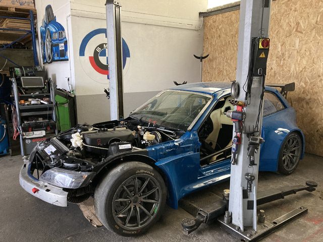

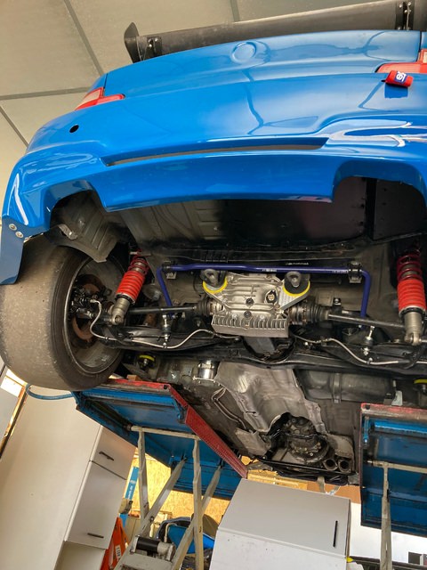

L’auto est posée au garage Touch’nstyle Jérôme le boss connaît bien nos autos bmw et M spécialement les E30 E36 E46 335i depuis 2014 il fait partie du réseau de professionnels sur qui je peux compter pour mener à bien mes projets ou entretenir mes autos.
3216F89A-2C7D-4134-9707-D356B28BB4E9.thumb.jpeg.8a1d074bb786436ddd42cf468db68cb2.jpeg18298CC3-EE8E-4E9E-9A07-7CF775236911.thumb.jpeg.b58c181fbf39ee12011bca5aba37d9ba.jpeg
il y a 20 minutes, Nakamiki a dit :
ce 3/4 avant... on a l'impression qu'elle a des roues de tractopelle lol
j'aurais dit rouleau compresseur ...
Il y a 4 heures, Gatouille a dit :
enfin @Gatouille à force de sortir des Z3 bientot plus large que long , tu va vers des soucis ...
Citation
désolé Monsieur ... mon pont deux colonnes n'est pas assez large pour recevoir votre .... truc , mais j'ai un collegue chez RVi , qui doit pouvoir le monter sur son pont PL
🤣😇:ptdr:

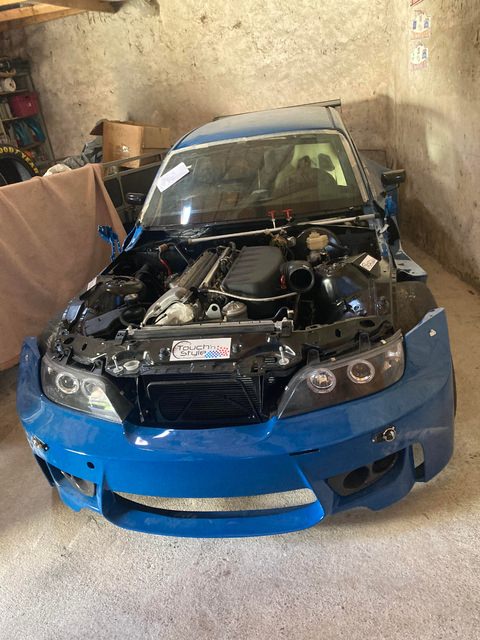

Le train avant n'est pas réglé c'est juste mis à l'arrrache, mais en effet j'ai hâte de voir ce que çà donne ! Le para est trop ouvert mais je vais mettre du carrossage je pense 4 au moins. Faudra voir avec les good year plus rigides en flancs si j'ai raison ou pas.
J'ai reçu une admission M3 E46 de la part de @Pti_kiwi   Merci beaucoup pour le geste ! je vais pouvoir aire mes bidouilles de Gatouille !
vu l'empattement du Z3 , 4° max me semble déjà bien ( voir beaucoup )
tout dépend de qui pilotera ... mais en entrée de courbe , attention à ne pas avoir un train avant qui ce place en pivot , car avec un S54 qui pousse derrière , ça risque de dériver violent ...
laisser un peu dérive sur le train avant calmera les désirs de survirage ...
après , ça c'est des réglages en fonction des essais et de l'interface volant / pédales ...
@Gatouille tu veux pas renommer le projet ?
 « dad’s trackday tool »
soyons réalistes
Merci Acs j’avais plus de 4 sur la orange ça allait bien Gabs le gamin mettre pas longtemps à me doubler j’en ai bien peur

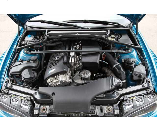

@Gatouille regarde le cache bobines ...
Salut c'est quoi ce cache ?
bah ...
Avec mon capot ouvert ventilé je voudrais bien conserver une protection sur les bobines en cas de pluie....

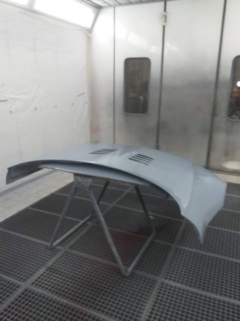

A ce propos il est en apprêt !

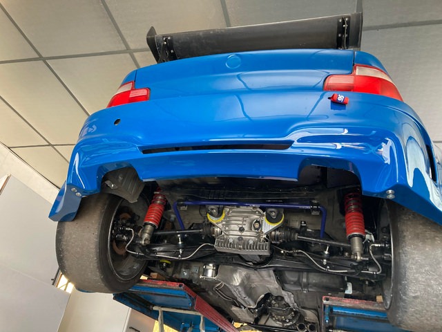

Une vue de l'auto sous un angle pas courant

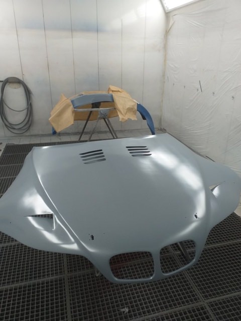

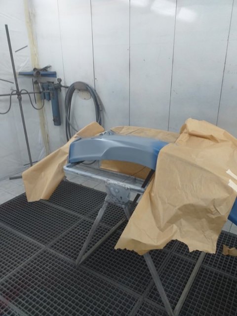

Apprêt de finition sur le capot et le pare-choc avant, qui avait été peint mais que j'ai abîmé lors d'une manœuvre
277708367_316565933898263_2668600527690314815_n.thumb.jpg.eea06582fb39874a92cd7b5dd49ca638.jpg
277933799_707320954026726_1100994819231672669_n.thumb.jpg.b4c26446183d814803d8597a59ce0e7f.jpg
277910238_1006732443609813_9116218477061540925_n.thumb.jpg.714a2dbaa36407ae608fce4addf6cf84.jpg
