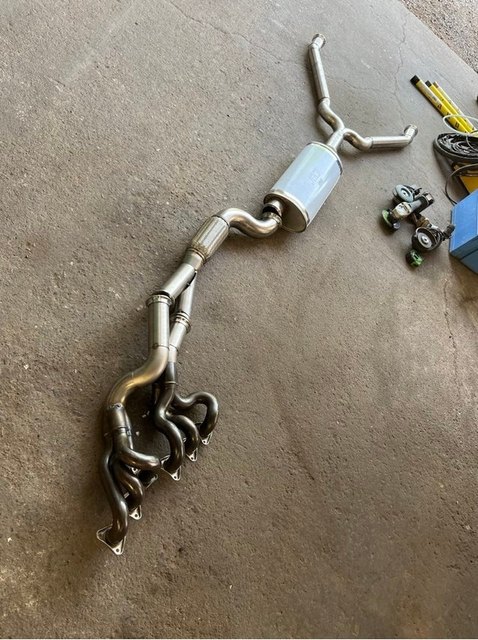

C’est beau, léger et pratique à démonter. Ça va être top !!

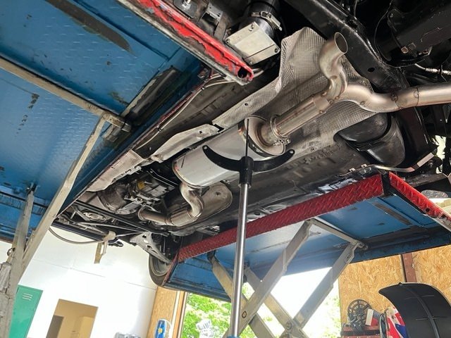

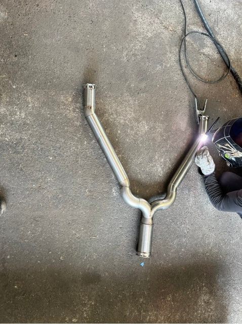

Diamètre des collecteurs modifiés et des tubes de silencieux finaux 2 X 2,5 inches 2 X 63 mm et la partie centrale 1 X 3 inches 76 mm
avec sur le théorique , un gain en couple en passant en mono-ligne avant le premier frein ( silencieux )
le split pour les silencieux , c'est pour faire beau ... le gain est nul ...
Exact les deux silencieux c’est juste la signature z3m

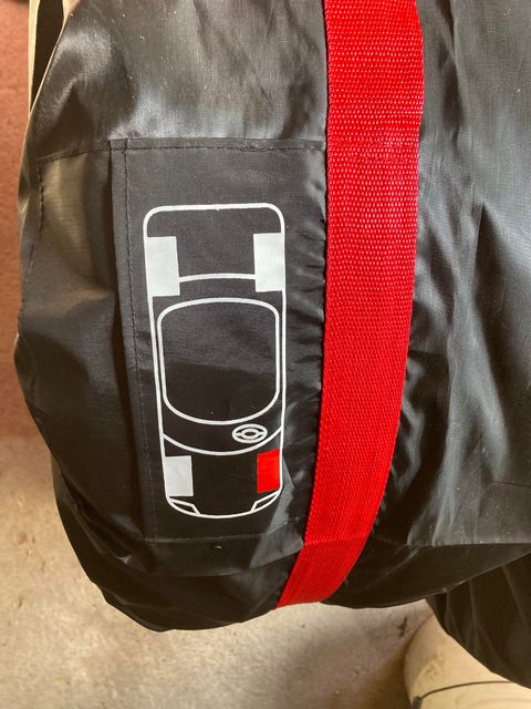

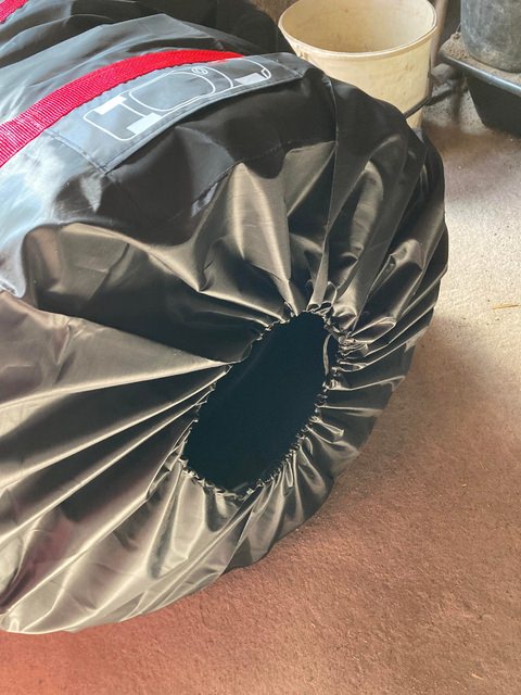

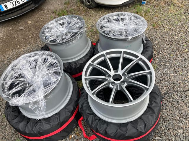

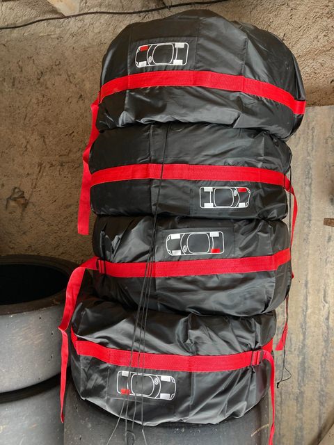

Les housses Michelin pour penus étant devenues hors de prix genre plus de 40 euros une housse  :whistling:
J'ai trouvé sur ebay des housses à 38 euros les 4 depuis passées à 44 euros :cry:
Cela permet de ne pas salir l'auto quand on transporte les roues sur les sorties circuit et aussi les protéger de la lumière, surtout les pneus pluie compétition mais aussi les slicks aiment être rangés dans un endroit frais et sans lumière.
278925246_367608732009479_4101033209564777075_n.thumb.jpg.821ab5fb16d76ad390d0072515177917.jpg
279678922_1444926072615442_4827731302000138453_n.thumb.jpg.b3add113ec03ebaf6743f4dc4a35e2ec.jpg
petit détail qui tue, chaque housse identifie la position de la roue sur l'auto c'est utile quand on veut permuter par exemple des roues neiges ou autres !
280313620_1182142392639616_1888764270343297729_n.thumb.jpg.45cc153ef933603a1c40e8303504d40a.jpg
Top ça, ça pourrait m'intéresser tiens
Ah oui...top ces housses ! Les UV sont effectivement terribles pour le vieillissement des gommes...

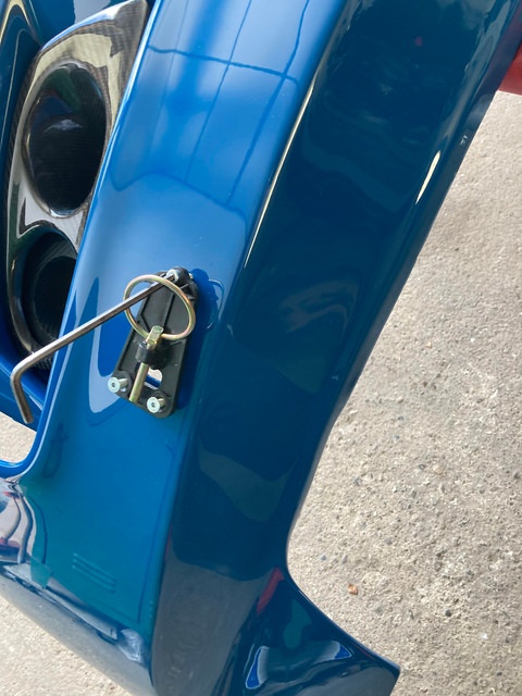

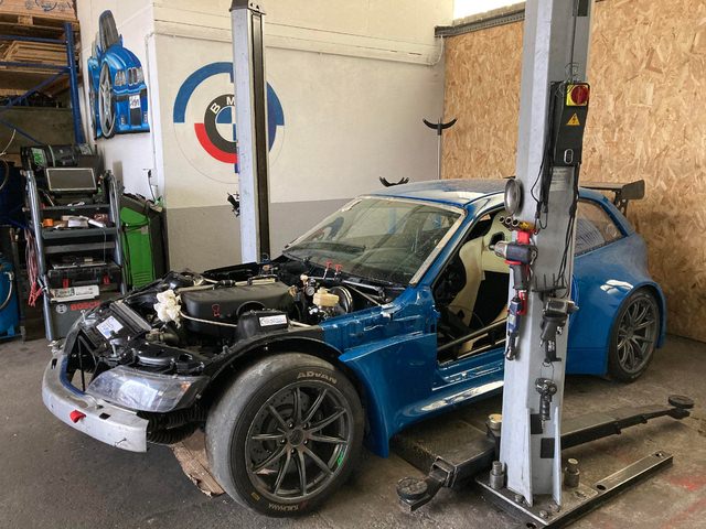

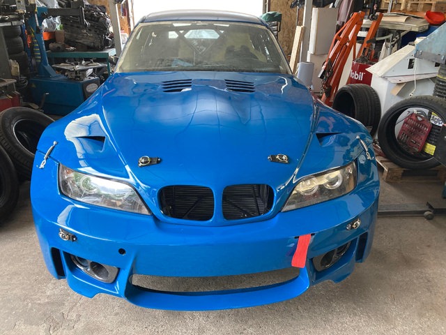

On avance beaucoup aujourd'hui, les pare-chocs avant et le capot ont été peints, je remonte les accessoires de fixation dessus :
Au garage Touch And Style, fidèle partenaire de ce projet !
274035916_483914016648507_34905832095815562_n.thumb.jpg.6f0a5acc3ddf0751cd52973925dc59c3.jpg
274069912_697131411471828_2231671875259281556_n.thumb.jpg.2c32ed69c46e5658bf1720090b2f04e1.jpg

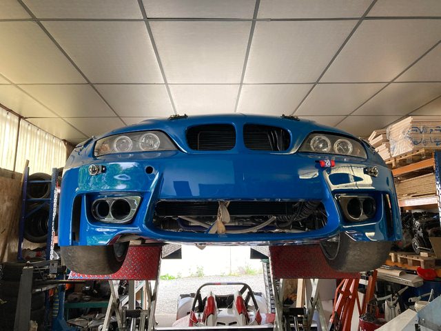

Le pare-chocs est monté !
281293589_499121938658652_3815562346500156746_n.thumb.jpg.b786b6054f638b43a3eab5cf08a5cf6a.jpg
281128337_561418525578449_357995320823423691_n.thumb.jpg.642a89e871f2a4f2000e8935be1e7c22.jpg

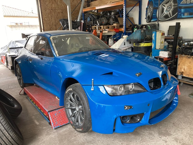

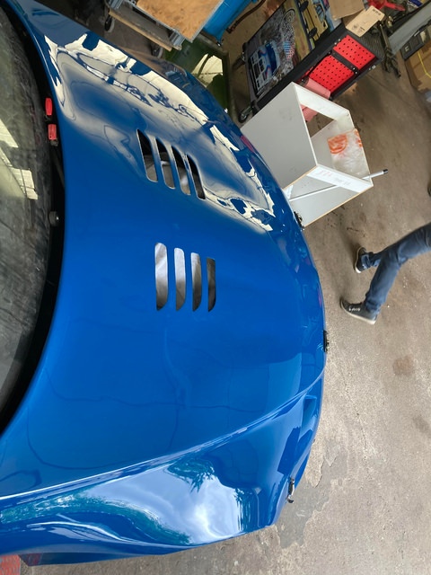

Ensuite le capot c'est la première fois qu'on voit l'auto complète avec la peinture définitive ! "What a peach" comme ils disent outre-manche !

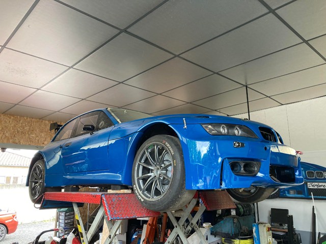

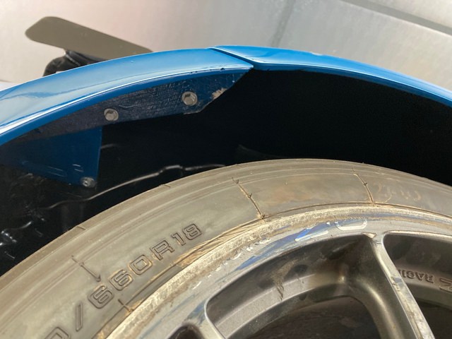

Il faudra découper un peu les pneus touchent la jonction des de l'aile et du pare-choc

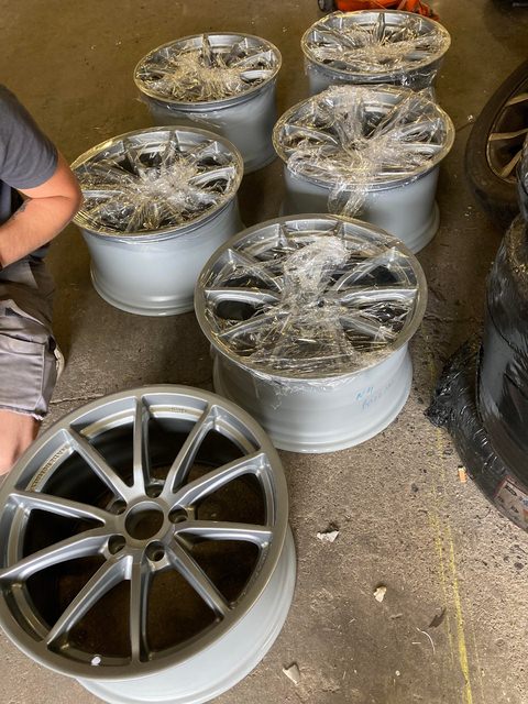

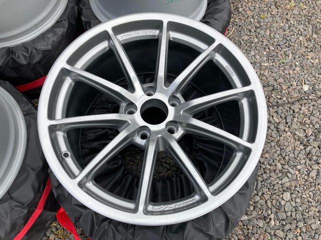

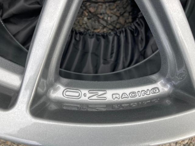

J'ai fait rénover 10 jantes,
281685892_557165529103387_7733855463985935391_n.thumb.jpg.d580ea5137bca0b90633ab46a0d660b8.jpg
283316618_859398848795592_3016113634753455671_n.thumb.jpg.4ce820a6083b2431b4ae4af466ff0efd.jpg
281613294_7415907691814863_453018658064348686_n.thumb.jpg.875e8348e3d960c3bc476b18958869d1.jpg

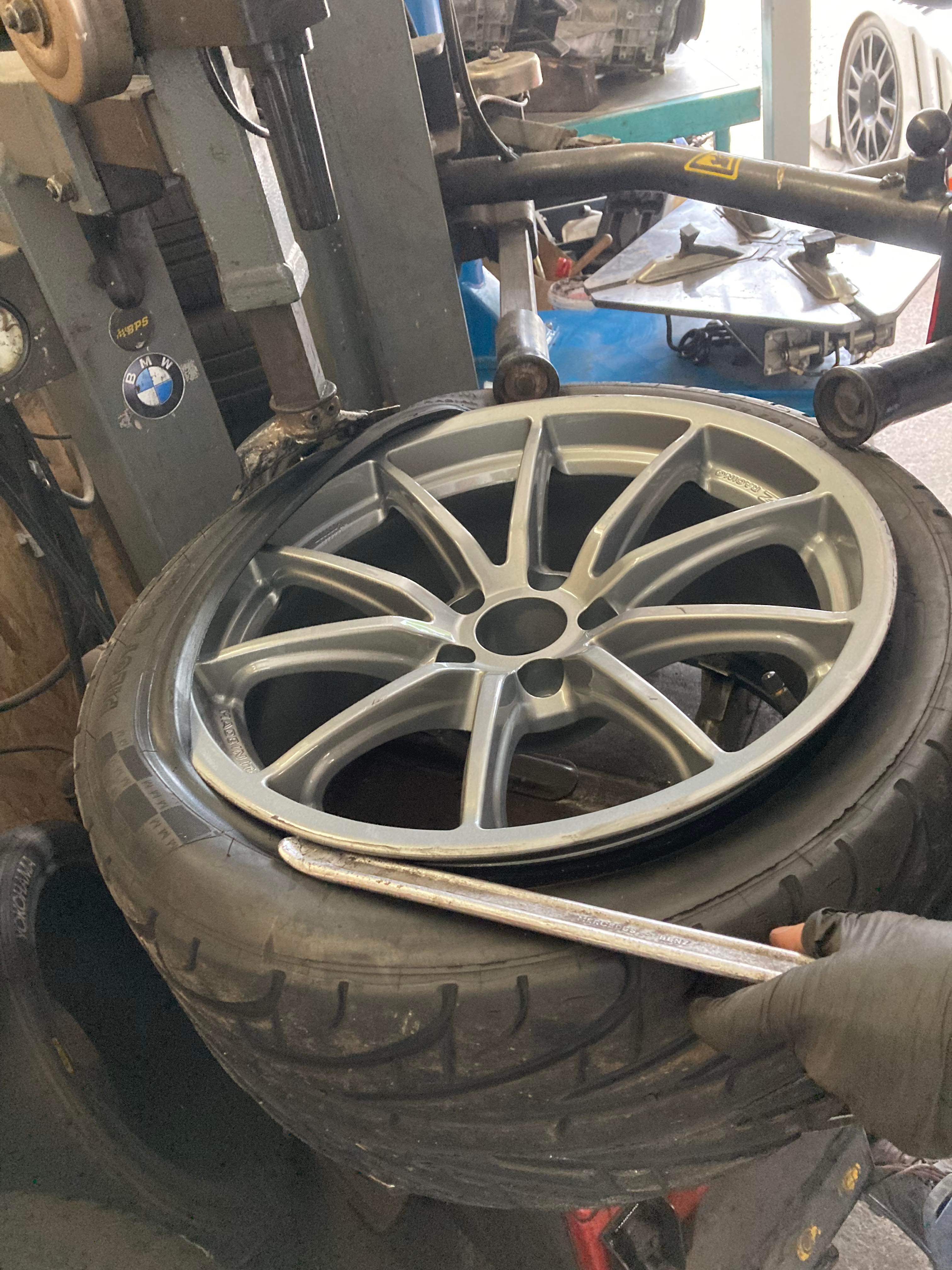

Elles sont belles ces OZ Racing de vraies jantes de compétition ex-championnat du monde de tourisme, elles méritaient une rénovation dans les règles, soudure si besoin, contrôle du saut et du voile, apprêt, peinture puis vernis cuit au four
281525154_1455389241584964_3134399969272595519_n.thumb.jpg.4ee36372f75cb3a265cbdde14af6e188.jpg
4 sont montées en pneus pluie ! Jérôme, le boss du garage a mis une protection plastique sur la machine à pneu, pour protéger mes jantes j’approuve ! 👏

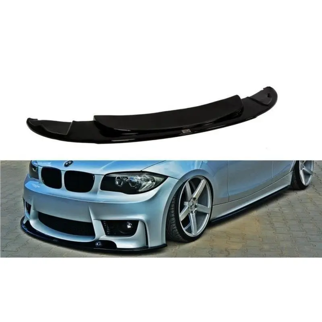

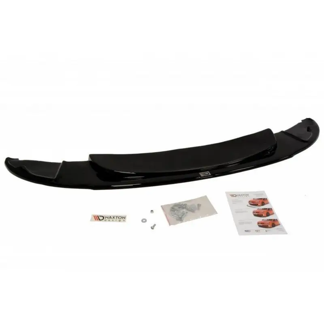

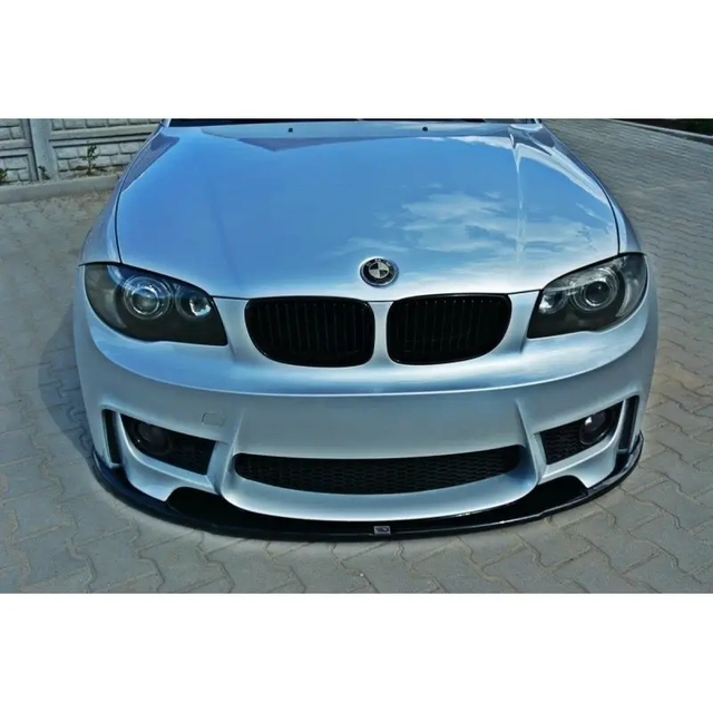

J'ai commandé une lame de BMW 1M puisque mon pare-chocs en est un adapté à la Z3.  Il fera pas long feu sans doute mais 164 euros c'est tout prêt.

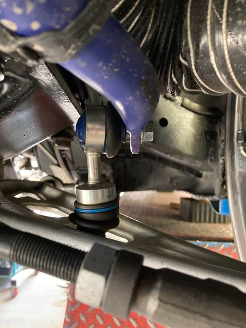

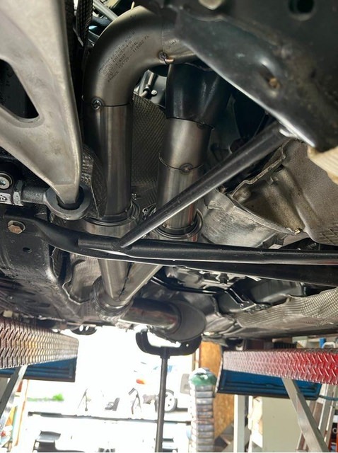

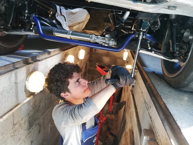

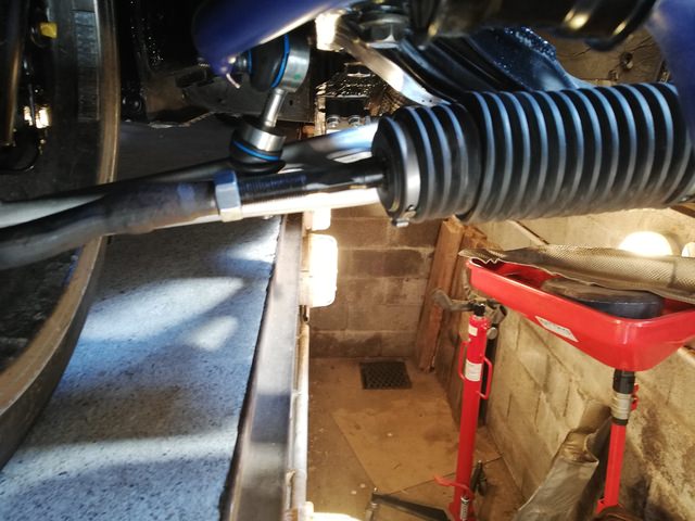

Romain avait monté la barre antiroulis avant (quand il avait une vie sociale 😄 ) nous avions noté que les biellettes étaient trop couchées en utilisant les trous OEM des triangles E46.
197964119_493183265337352_598448332591270585_n.thumb.jpg.7d6850e44099b813593e5cc7a5c3ff3d.jpg
197964120_512334743242126_194554583330522678_n.thumb.jpg.89f225d01bf9fa375add079ff91c94f7.jpg
J'ai donc refait un trou pour avoir une biellette qui travaille plus droit.
280733788_745106739848147_6712264169411640763_n.thumb.jpg.a64c48d3dfd728b94ae18c730e45d2bf.jpg

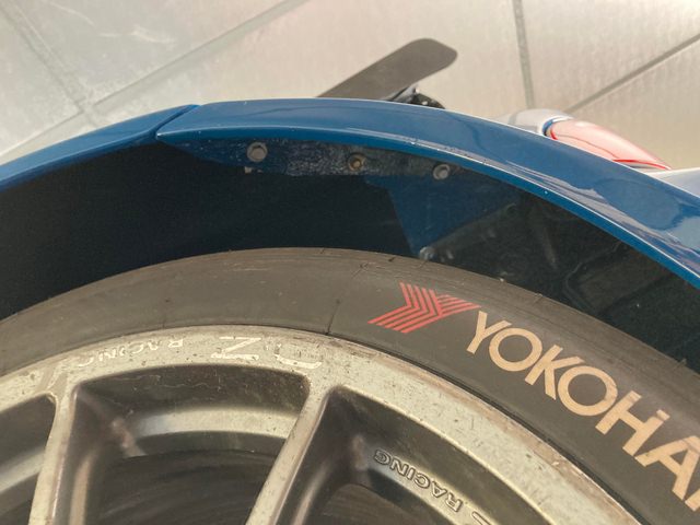

J'ai découpé le pare-chocs avant, les intérieurs qui touchaient les roues, ces rectifications et le passage en pneus 65 cm de diamètre au lieu de 66 cm évitera les problèmes.

Ah oui mais en fait elle n'est pas très basse, c'est le pare-chocs qui est plus bas que l'OEM.
Gabs, On a des suspensions Bilstein compétition certes mais pour compact F2000 de rallie ce ne sont pas des razmokets.
Je devrais au nom de la performance avoir une auto plus basse mais tu sors tu arraches tout les echappement sont défoncés
