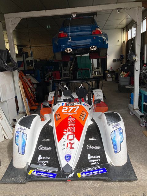

Son's trackday's tool, BMW Z3 M S54 Coupé !
Trains avant triangulé type DTM 👌

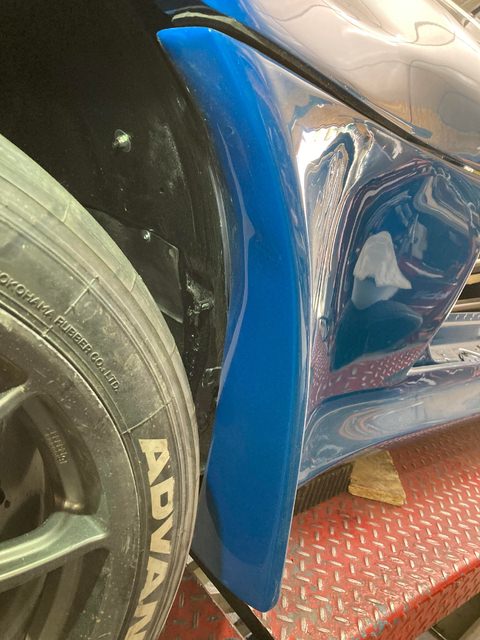

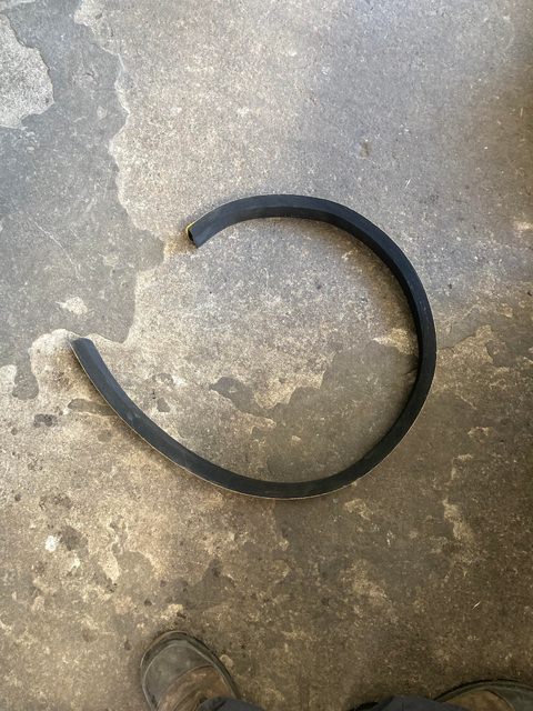

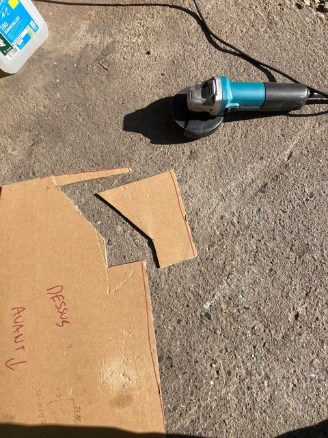

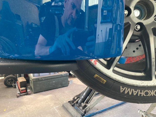

Fabrication d'un modèle en carton puis de la bavette de protection avant gauche, qui va éviter d'abimer la partie de l'aile avant dans le passage de roue également le bas de caisse et l'aile arrière. Reste les finitions au papier de verre sur les tranches, également de la mousse noire entre la bavette et l'aile. un grillage la prolonge à l'intérieur pour protéger tout en laissant passer l'air (débourrage aéro et refroidissement)

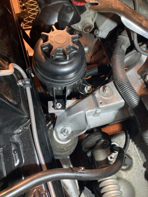

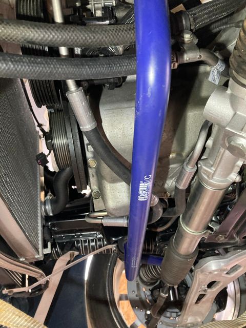

J'ai fini le circuit de DA, toutes les durites sont neuves avec les colliers neufs OEM BMW, la crémaillère est neuve ainsi que la pompe de DA

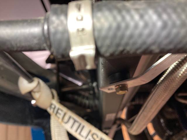

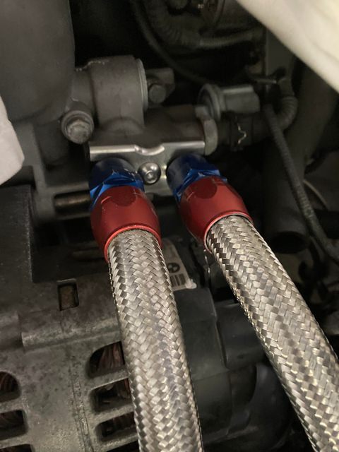

Il a fallu ruser car le flexible ne va pas exactement mais j'ai pu le fixer.
Radiateur d'huile connecté il faudra soigner les fixations des différentes durites d'huile et de DA avec des protections aux endroits qui peuvent toucher.

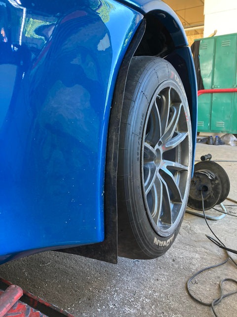

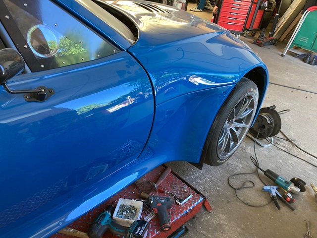

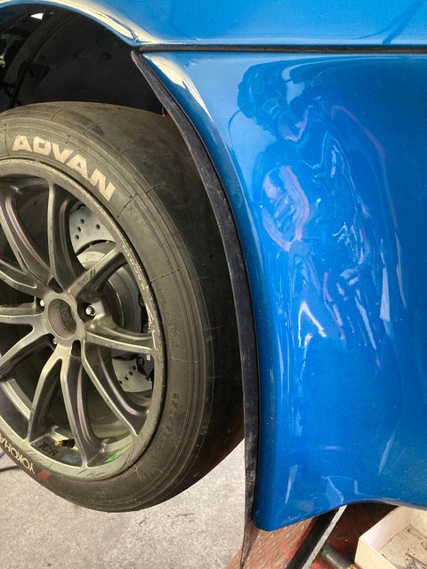

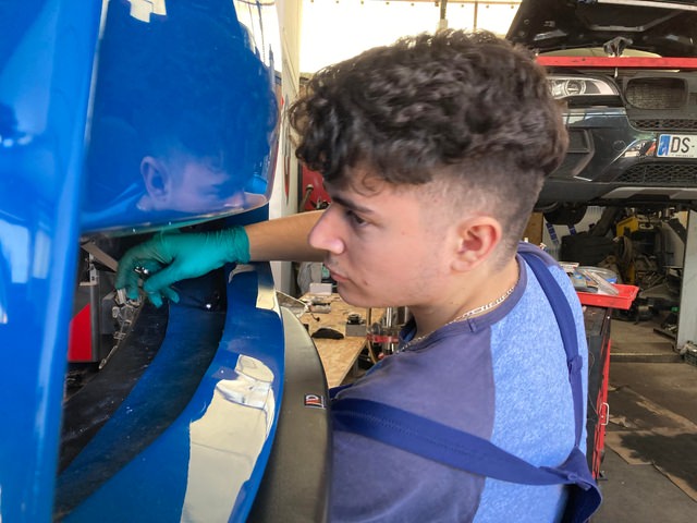

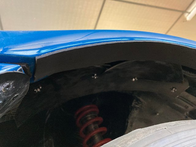

J'ai peaufiné les bavettes, fixées avec des rivets pop et du double face autocollant de qualité pour la finition aile bavette. Au départ, on ne donnerai pas cher de la jolie peinture en une seule sortie tout aurait été sablé par les gravillons projetés par les slicks, les gommes tendres accrochent bien les gravillons, ceux qui rouent en pneus très sportifs ou semi slicks sur route me comprendront
283357895_535910168210640_6086194445881599650_n.thumb.jpg.87523ad3edf57aeb5ba0541bde375bfa.jpg
Le double face 3M permet une bonne finition.

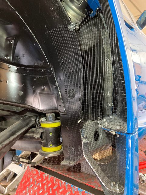

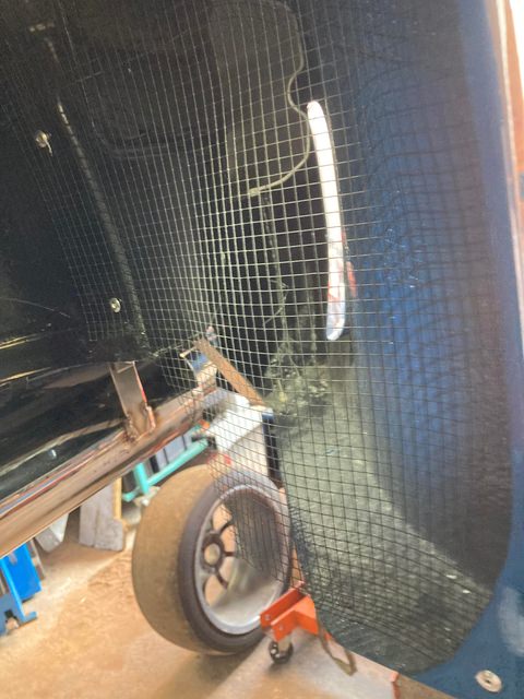

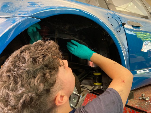

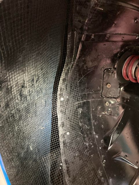

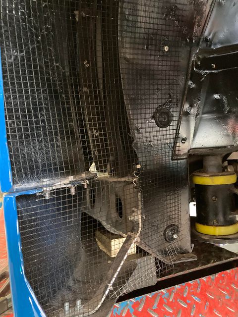

J'ai commencé à poser les grillages de protection dans les 2 passages de roues arrière, un patron sommaire en carton et ensuite je peaufine le vrai modèle sur place puis peinture noire

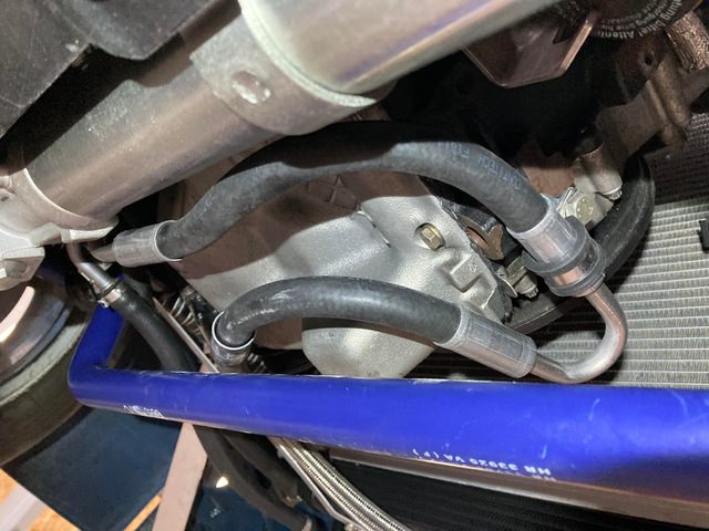

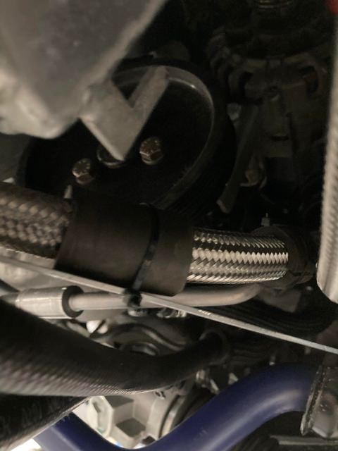

Les durites aviation du radiateur d'huile sont protégée sur plusieurs endroits avec un morceau de vieille durite d'eau de ....BMW.

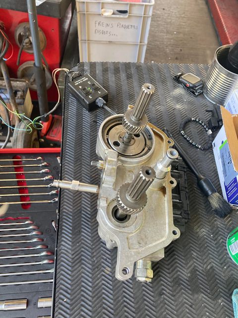

Dépose de la boîte de vitesse M3 E46 BV6 manuelle car elle fuyait à la jonction cloche d'embrayage boîte, je n'aime pas re démonter ce que j'ai monté, mais si çà fuit déjà à froid sans rouler....
Et c'est très facile sans arbre de transmission ni échappement !
Dépose de la cloche j'ai refait le joint, remontage de la boîte et çà ne fuit plus.
J'ai reçu les silentblocs de silencieux qui me manquaient, je les ai installés.
3H30 pour fait tout çà

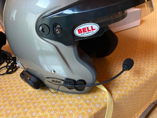

J'ai monté mon kit Sena (çà ne s'invente pas comme non pour du sport automobile!) acheté chez Dafy Moto, un intercom à prix raisonnable, les tests sont concluants, au niveau du son et de l'encombrement, il y pas mal de différents kits pour le fixer, scratches, autocollants ou pince, enceintes HQ ou normale micro long ou court pour environ 250 euros.

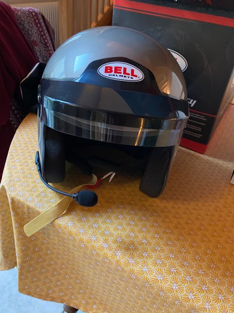

Voici mon casque Bell

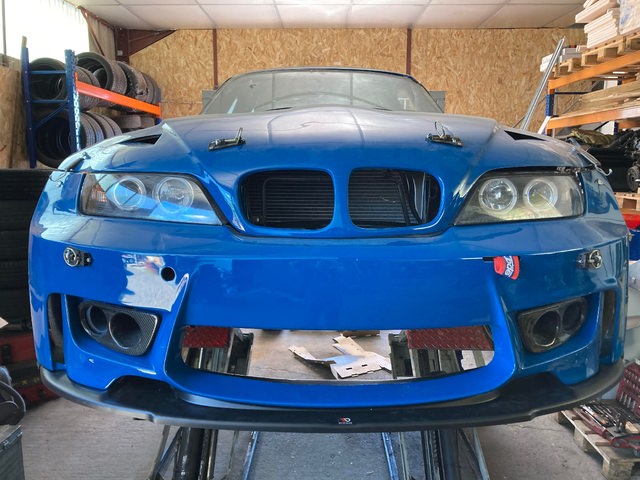

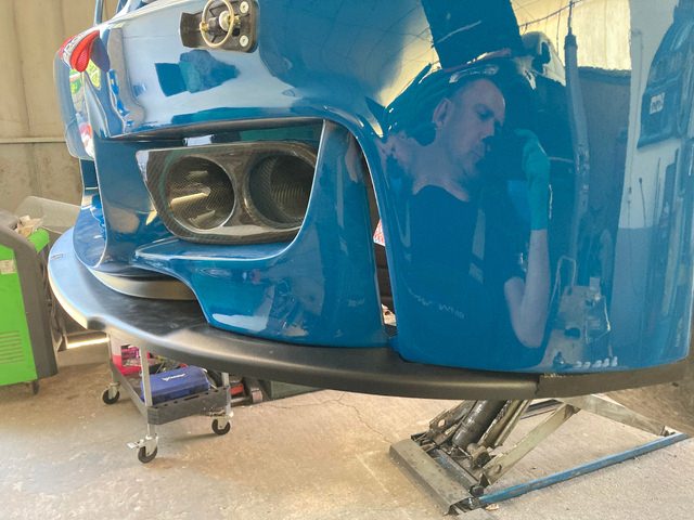

J'ai reçu la lame splitter pour 1M, il y aura un peu d'adaptation mais çà se présente bien !
Je l'ai présentée vite fait car pas beaucoup de temps en ce moment.

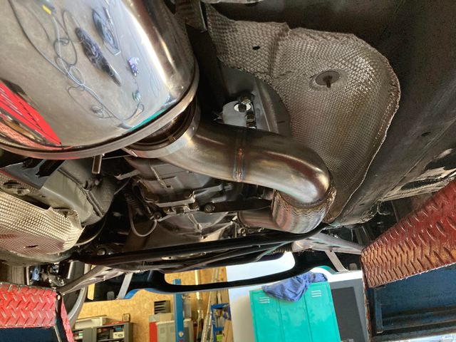

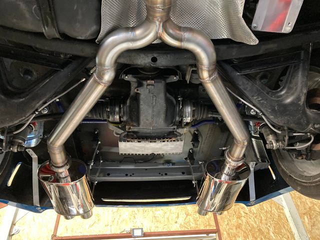

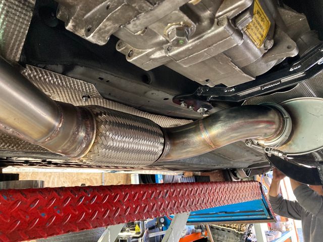

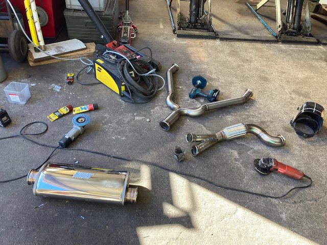

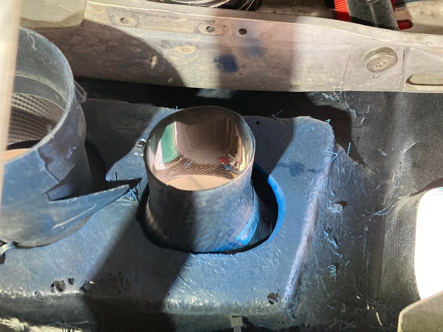

La ligne d’échappement a été terminée reste juste les fixations des silencieux définitives, on voit sur les photos mes fixations provisoires qui ont fait office de gabarit pour le soudeur?
C'est parti !
291069171_2289094447907076_8971176591354681826_n.thumb.jpg.38003b4febbc1d8bafc40aeaadf12c02.jpg

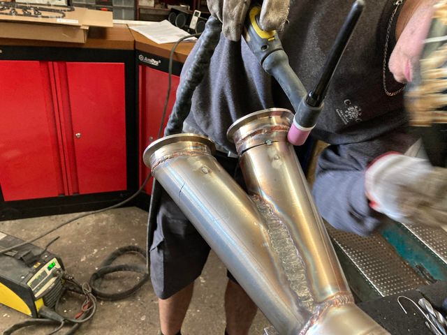

Au montage il faut un peu rectifier un Y qui a bougé lors de la soudure
288649313_1341318983064454_1310247700901350007_n.thumb.jpg.12a24dd7e61f6ad994dcb007e4374d4f.jpg
Également le silencieux à cause de moi  :whistling:
291143515_813068833412150_5231238608385800888_n.thumb.jpg.b92669b1b26ed41d08957a5c81a06ebb.jpg

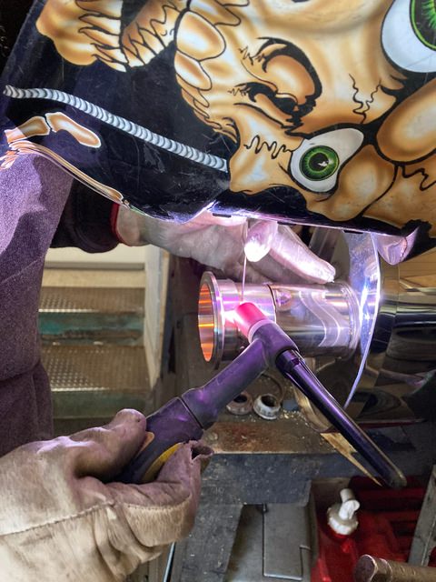

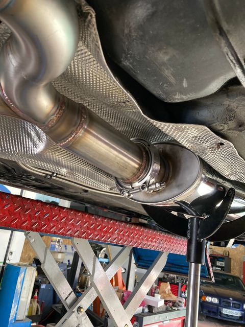

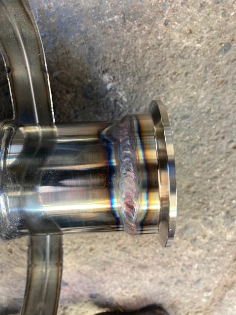

Les colliers V band sont très pratiques avec un épaulement centreur des deux pièces assemblées
La soudure de deux pièces de diamètre différent qui demande une soudure plus grosse
290695865_744197120367531_3076742973928153997_n.thumb.jpg.20e2781ad0eba79c42a681691a197785.jpg

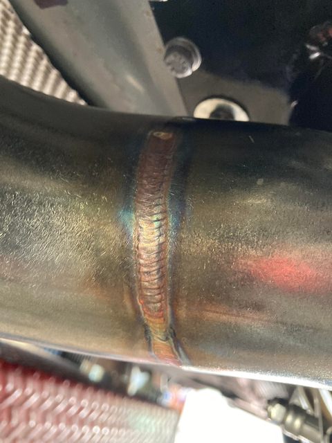

Deux pièces identiques en diamètre la soudure est vraiment très belle
290304498_373267454728663_2276748121097559132_n.thumb.jpg.53f18b6cae07d2ca8eb1e786f3c682ed.jpg
Le résultat est vraiment conforme à nos attentes bravo !

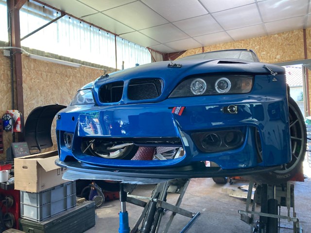

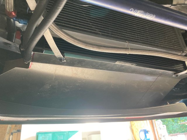

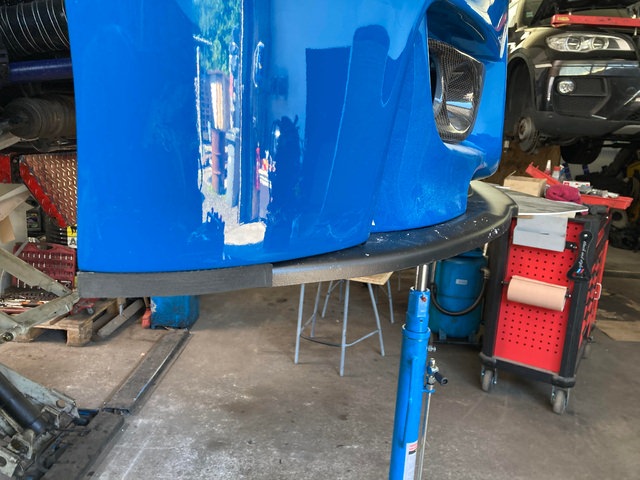

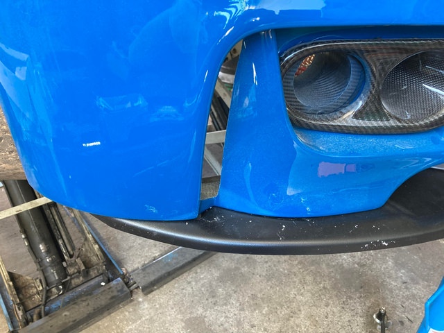

Présentation de la lame splitter Maxton, au passage c'est pas mal comme matériel et fourni avec 16 vis rondelles écrous nylstop de bonne qualité. Le vérin de fosse et une plaque alu permettent de la maintenir pendant le montage. Il a fallu un peu de mousse 1 cm autocollante pour ajuster au mieux car il est plus étroit que mon pare-choc (prévu pour une BMW 1M)
291514049_536672941489480_5368297117114480066_n.thumb.jpg.df61cfa72825ce453932e2e5701ff9fe.jpg
On voit que c'est plus étroit
291087557_700352934598542_2645360179589417254_n.thumb.jpg.abc664f72680892f15d50046c8f47c12.jpg

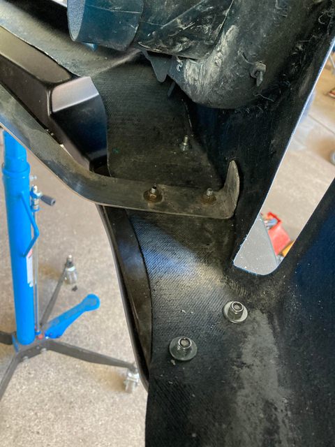

Cela a bien rigidifié mon pare-choc !
291057784_811202713184952_2263733258362651093_n.thumb.jpg.ff983ec356d3da055b23b23062de25bc.jpg
De la mousse 1 cm et 2 cm  entre le pare-chocs et la lame m'a bien aidé on verra tout à l'heure son autre utilité.
291016513_5023174964446807_545064747163164493_n.thumb.jpg.869facf0d883782b3c1211b6305f0982.jpg
C'est pas mal non ?

Comme la lame est un peu plus étroite
Nous trichons avec de la mousse autocollante, un peu après j'ai mis un ruban pour la finition (pas de photo oubliée) mais c'est très trompe l’œil.

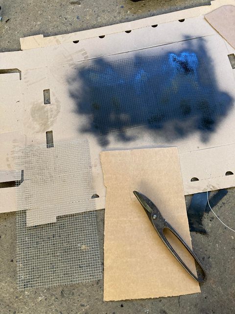

Maintenant il s'affaire à poser les grillages à lapin peints en noir comme sur Gatmobile 1 pour protéger les éléments en polyester des projections de graviers qui peuvent arriver à percer les ailes ! L'avantage est de laisser passer l'air pour le débourrage aéro et le refroidissement des freins.
291063542_390405019738827_3723529505155496107_n.thumb.jpg.1a7c68024a521a9f4db64f1a99945d78.jpg
La partie avant le dessus des passages de roues arrière
291348692_776036603538358_6962886973743443345_n.thumb.jpg.07c596dc9897e8900161c7bb97d02f8a.jpg
 Et la partie arrière il manque encore des fixations que nous ferons plus tard
290997671_576089410713441_102112951351474926_n.thumb.jpg.047d775d0be11e03c7c2a48f192777cc.jpg

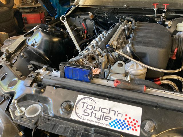

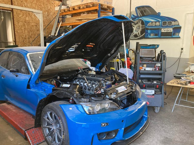

Remontage des vanos en cours,
294990525_1209066116582927_750552609356389097_n.thumb.jpg.75527a2cb4794f3faa65b544f22c26aa.jpg

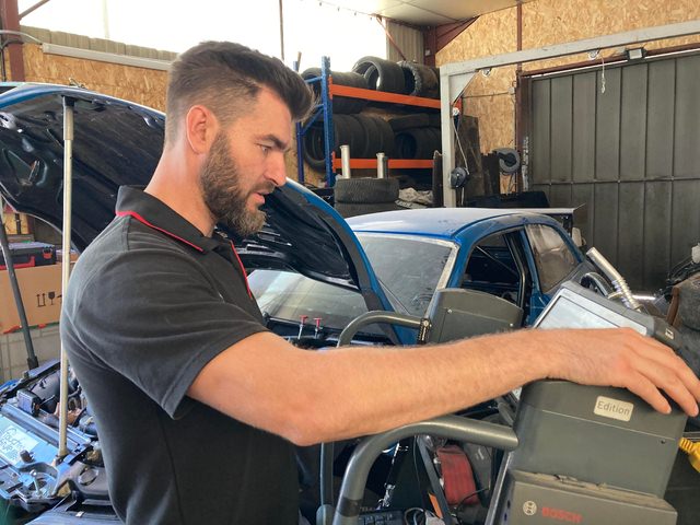

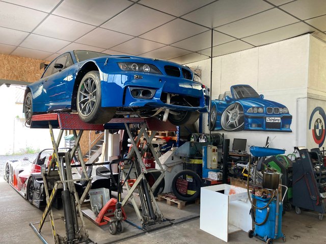

 le boss du garage, Jérôme,  Touch and Style est concentré sur la documentation TIS BMW !
294587531_508640154356168_3397939498832755159_n.thumb.jpg.a6bc665cbce40dc440023e0f60dfcb9f.jpg

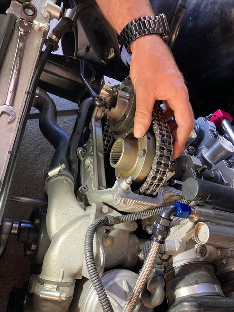

Les outils de calages des AAC du S54.
294593008_415196110576578_1752982541083582693_n.thumb.jpg.a4e3699c837d4c971334ed62818ac364.jpg

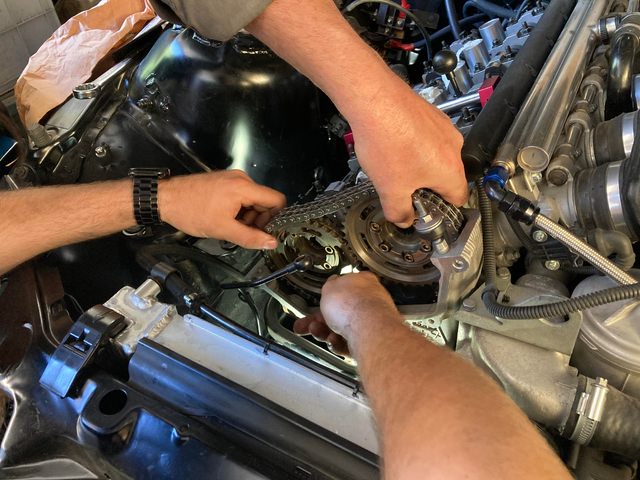

Le sytème avec la rondelle belleville qui va s'enclencher ou pas selon l'indication donnée par le Boitier électronique en fonction du régime etc... Il déclenchera des électrovannes qui vont jouer sur le circuit d'huile haute pression pour faire pivoter les AAC sur eux-même et les décaler.
294677137_765789604844024_5509773072158042311_n.thumb.jpg.945481ae630be1867bf99d3d74e82626.jpg
L'autre coté admission ;
294843297_730960048014553_2293770577973149246_n.thumb.jpg.986463ce1ecbb5e1289770b05b38e684.jpg
Il faut plein de mains à la Shiva !

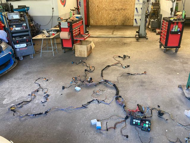

Nous commençons le travail sur le faisceau, enfin nous surtout lui moi je fais l'apprenti,
295092683_1259971801407638_3683893442373643890_n.thumb.jpg.8d704ccf5bcd8adee0759a81c905d50e.jpg
Enlève ce morceau de scotch lis moi la liste des fusibles relais, non ne coupe çà ! 👏
294749647_1111872849708703_8299226900322807938_n.thumb.jpg.47187b08adecfb2a92afb8cf83ea67d0.jpg
On part du faisceau du Z3 RHD roadster 2,2, aucune importance puisque le faisceau est refait, mais il possède la prise de l'accélérateur électronique.
C'est long !
Le faisceau suit son cours par Touch And Style, il faut adapter le faisceau OEM avec mes boîtes à fusibles et portes-relais situés devant le passager, s'occuper de la pédale électronique le faisceau moteur c'est du boulot mais pas pour moi.

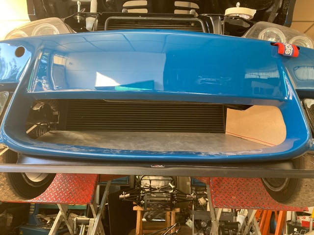

Je m'occupe du refroidissement d'huile, après avoir fait un modèle en carton j'ai découpé une grande plaque en aluminium légère passée à deux endroit à la plieuse de carrossier pour lui donner la forme voulue, elle canalise l'air qui entre en bas du pare-choc vers les radiateurs d'huile et eau. Elle sera sans doute peinte en noir
294748936_782238569458954_7173707423940444041_n.thumb.jpg.be8ee507b2a6053725b9b322dcbc3e1d.jpg
Vue de derrière il y a ura un joint entre la plaque et le radiateur. Montée sur silentblocs.

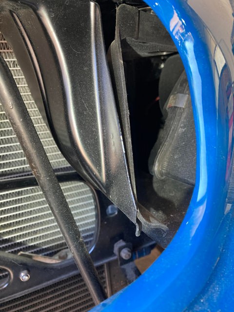

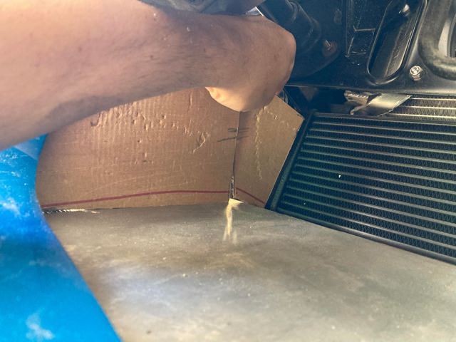

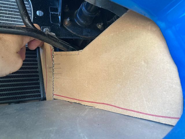

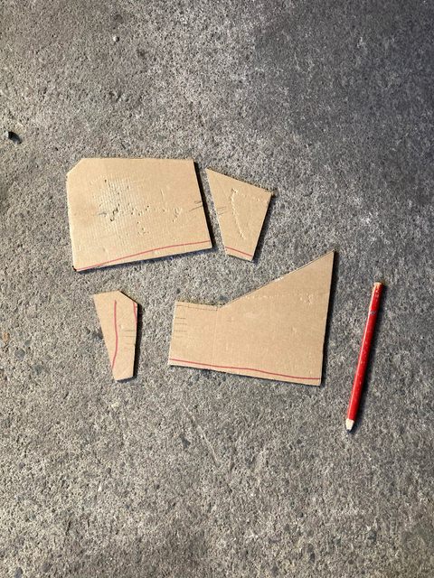

Pour canaliser l'air sur les cotés je fais 4 modèles en carton pour découper plus tard en alumnunium.

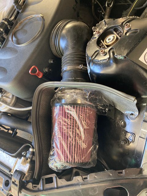

J'ai acheté un manchon au double diamètre un silicone pour le relier avec le débitmètre car mon filtre était d'un diamètre supérieur à celui du débitmètre,
çà passe il ne faut pas plus grand ! J'ai réutiliser la cloison Carbone M de Z3 2,8, j'ai du agrandir et décaler l'ouverture pour passer la plus grosse admission. Pour combler le trou original qu'on  voit sur la gauche je ferai un flap caoutchouc.
294760709_805784860444766_4224220666494996968_n.thumb.jpg.3538e5f897cd5580af699f84145650d5.jpg

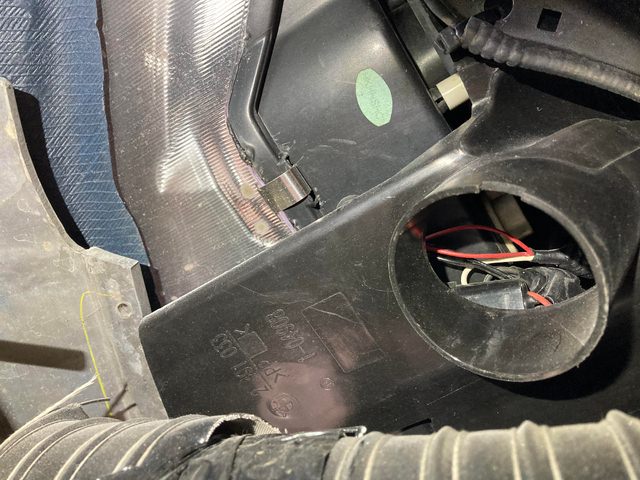

Cet espace admission d'air isolé de la chaleur sera alimenté en air frais en 3 endroits :
1 Celle d'origine à gauche du phare avec une écope plastique bien faite qui était d'origine sur la base coupé 2,8
295754483_629277991866221_8044632213197426765_n.thumb.jpg.68a1d5e849b889a8592368b9ccf8cda2.jpg
2 Cette même écope dispose d'un trou dessous qui était bouché, je l'ai débouché, il est d'un bon diamètre et sera alimenté par une des prises d'air avant du pare-chocs

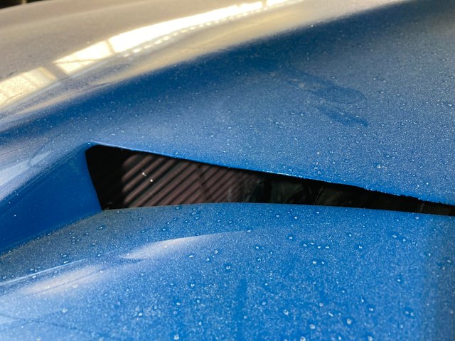

3 Sur le capot, notre entrée d'air maison qui imite celle des capots Z3M V8 Harge tombe pile devant le filtre à air !
295931890_1121567561759375_7122043410750320245_n.thumb.jpg.cc5446664d410b981b6e06ee46064835.jpg
Tes petits details ont les croque comme des petites saucisses apéro 😍
ça doit etre du carton de competition pour devoir le couper à la disqueuse 🤪
Merci pour vos messages car on commence à en avoir un peu marre 2 ans et demi surtout de la part d’un professionnel de qualité et un amateur très éclairé !
il y a 18 minutes, Gatouille a dit :
tu sais que j'aime te taquiner , tant que je critique négativement la disqueuse pour le carton , c'est que le reste est top
Je commence à te connaître ! Et c’est moins chiant qu’avec des ciseaux on ne déforme pas le carton

Enfin aujourd’hui j'ai pu démarrer, accélérer enquiller les vitesse sur un Z3 de couleur Laguna Secca à moteur S54 !!!
Ah mais George me souffle dans l'oreillette qu'il y aurait un problème  :o
 :evil:
Merci Pat pour le tour de manège qui me fait patienter, très très belle auto !
Patrick est venu promener son nouveau Z3 près de chez toi?
Oui il s'est promené avec le vice prez du club Z3 vers chez moi et il est venu chercher des pièces de ton ex Z3 compteur manette de cruise control etc... Mais le gars il vient avec du fromage Comté jeune vieux, il te fait essayer sa merveille, la classe comme à son habitude.....
