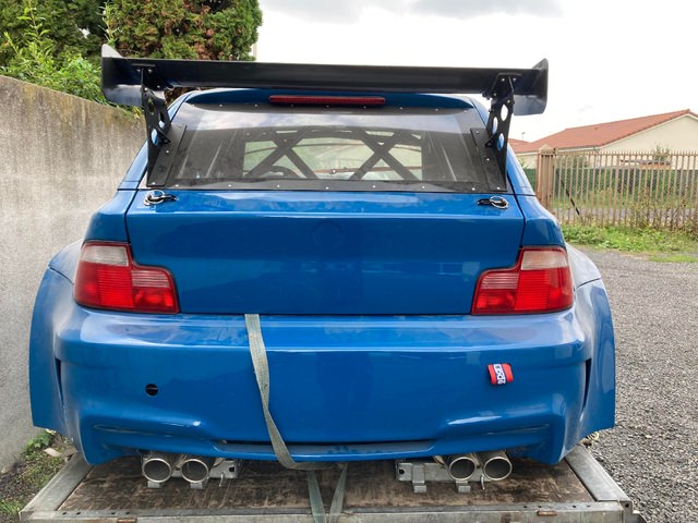

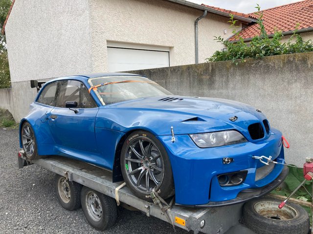

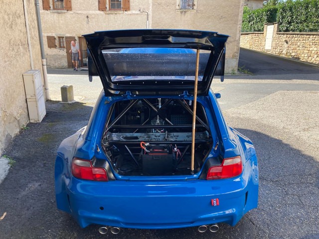

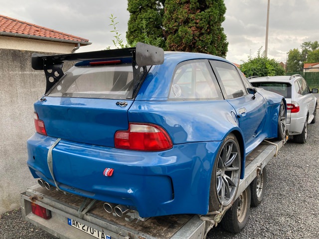

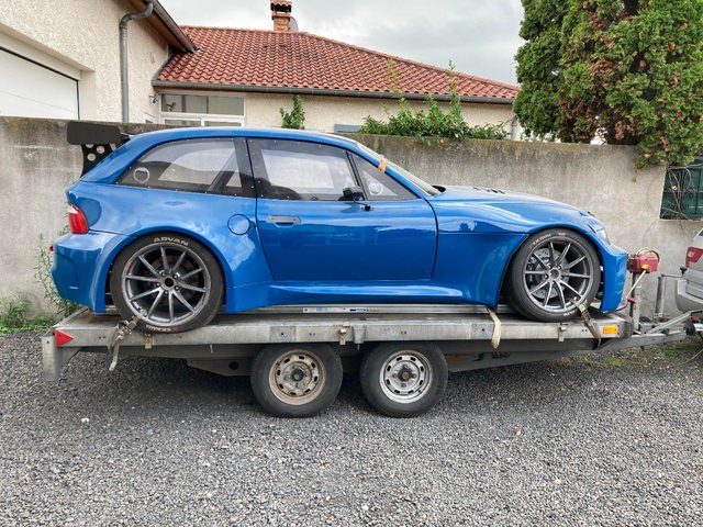

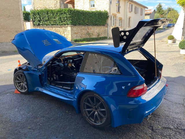

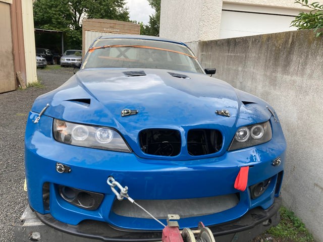

Chargement de l'auto pour l'emmener chez le carrossier, c'est pas simple avec la lame la voiture basse un pneu dégonflé (je n'ai vu que trop tard 😄 ) Mais cela m'a permis de jauger ce qu'il faudra fabriquer en rampes d'approche.
Cela fait vraiment voiture de course !

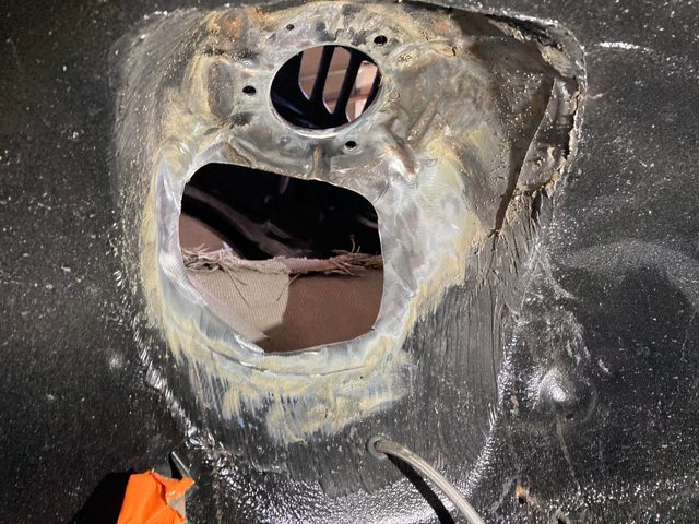

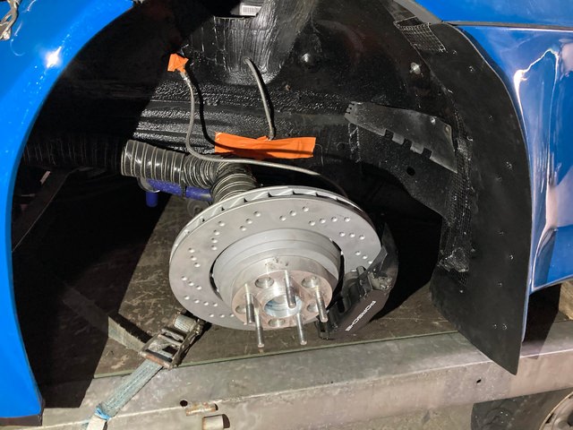

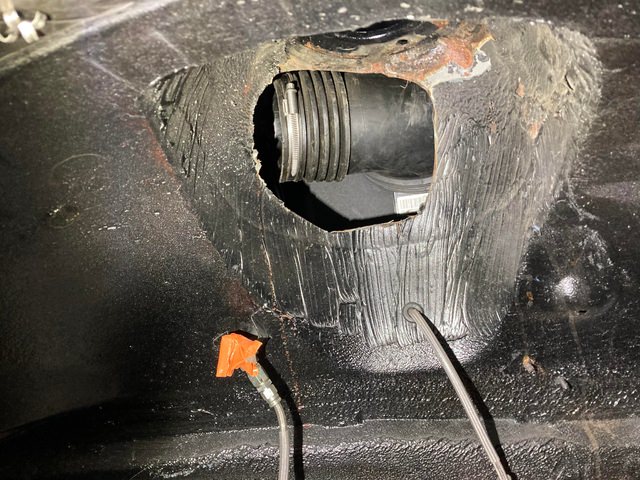

Nous allons refermer la joue d'aile avant gauche que j'ai découpée pour passer le conduit d'admission, il vaut mieux le faire avec un pro, l'auto pourrait s'en passer une tôle rivetée car le passage de roue est renforcé 3 fois, les tubes d'arceau, les renforts soudés latéraux et la barre anti rapprochement, mais autant faire le boulot propre avec une tôle formée soudée.
Démontage du combiné fileté pour donner de la place pour travailler
306556614_783022866280235_4350159251228052799_n.thumb.jpg.4fe93b5f36158bcbbbbfb3b00c7055f1.jpg
Ce trou sera bouché
306341506_539102857974220_7693913124932601503_n.thumb.jpg.0b4e585c0d8e0a2517d056703d967daf.jpg
La voiture est sale car j'ai respecté les directives crise eau potable cet été.

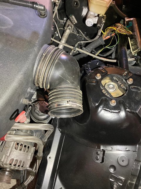

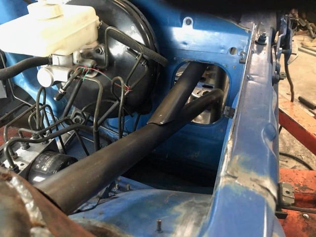

Après ma découpe pour laisser passer le conduit d'admission entre le plenum et le débitmètre, il fallait reboucher ce trou béant et surtout faire une tôle sur mesure pour épouser la forme du manchon, Les passages de roues sont en tôle épaisse nous avons donc pris de la tôle de 1,5 mm.
Même si 'il n'y pas de risque de déformation car le passage de roue est renforcé par les tubes d'arceau, les renforts latéraux, et la barre anti-rapprochement.
306644877_1279203076269144_7608426417728381017_n.thumb.jpg.14516eed777cf0f8a8cb9f65d601ebed.jpg

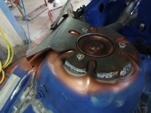

L'arceau vient prendre les tourelles comme on le voit en cours de construction.
124438238_785500392012951_6047510277318048804_n.thumb.jpg.7cd6c895f0ec638a33da3a9a34090665.jpg
Des renforts latéraux de E36 un peu modifiés renforcent les tourelles

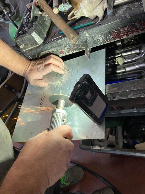

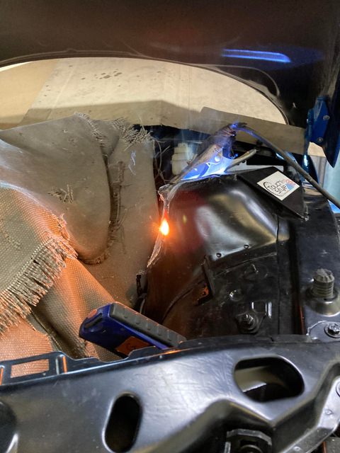

Un magicien a transformé cette tôle plate de 1,5 mm, je vous invite à essayer de former en arrondi concave une tôle comme çà, c'est très difficile.
307194708_1268736477221943_8548434433912483830_n.thumb.jpg.3b023881f3feeb3e089fcf179fa140d6.jpg
La soudure en cours petit à petit au départ pour bien trouver la forme idéale.

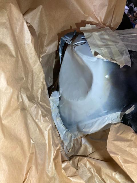

Ensuite classique mastic et apprêt
306870976_1269302983827056_1156164925985652314_n.thumb.jpg.0883be51ebcbf7c44446b98ca7816b06.jpg
Peinture !

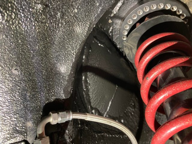

Peinture anti-gravillon dans le passage de roue

Cela épouse parfaitement la forme de mon admission !

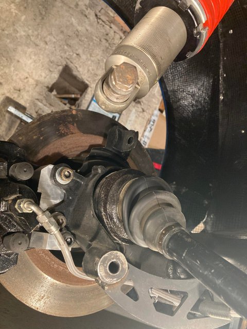

Puis remontage de la suspension avant droite, j'en profite pour ajuster les combinés filetés qui avaient été réglé vite fait voiture vide, maintenant l'auto était trop basse. J'ai fait une assiette dite légèrement piquante l'avant un peu plus bas que l'arrière, mais ce n'est qu'une ébauche, il y a encore 40 ou 50 kilos à mettre je l'ai donc faite un peu plus haute pour ne pas être ennuyé pour la déplacer pendant les chantiers divers. Mon outil Facom est bien utile pour les hauteur de caisse ! On aperçoit les outils pour régler les combinés filetés au passage.

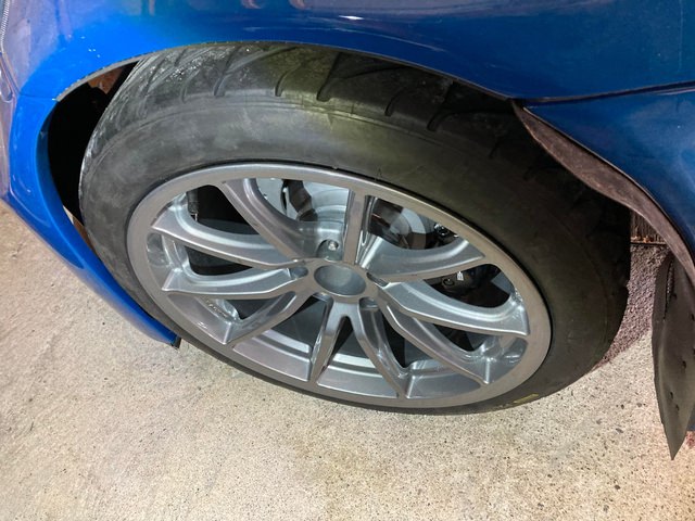

A l'avant montage des roues pluies pour voir le rendu avec les jantes rénovées

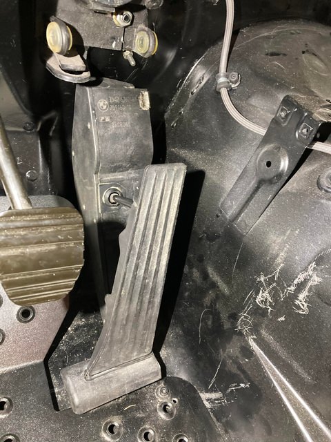

Dépose de la pédale à câble qui avait été convertie en pédale électronique, ce Z3 était un 2,8 M52B28TU donc double vanos mais commande à câble,  je l'avais transformée pour monter mon M54B28 maison à papillon électronique, la partie électronique étant à part de la pédale sur les Z3 M54B22 ou B30.
Mais comme j'ai changé de moteur comme de chemise lors de ce projet, il en faut une autre maintenant pour le S54B32.

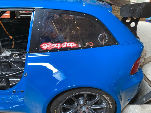

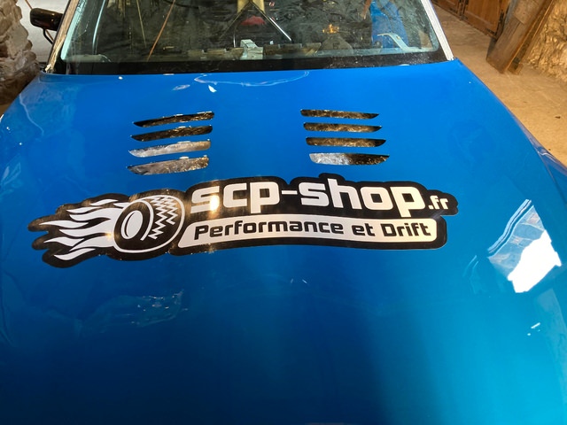

Nettoyage de l'auto puis pose de stickers, il y en aura d'autres pour remercier SCP SHOP pour plein  de pièces racing et le kit carrosserie, le garage AUTO PASSION BILLOM pour le montage de ce kit carrosserie ses modifications, sa préparation, sa peinture, réparer une épave tordue par un tonneau, ensuite pour la partie mécanique le garage TOUCH AND STYLE spécialiste BMW et M, bien entendu pas mal d'autres personnes sont concernées par ces remerciements ! on en parlera plus tard à la fin du projet !

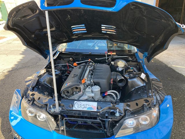

Il faudra protéger soigneusement le moteur bien entendu

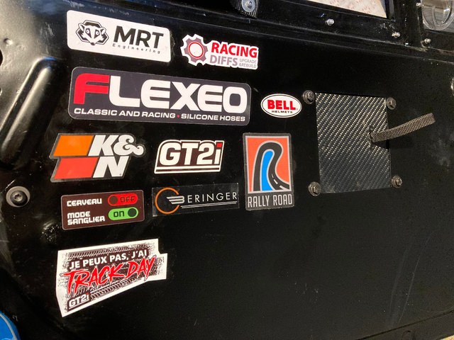

Le montage, la préparation, les améliorations du kit carrosserie on oublie sans eux :
Depuis le début je mets de coté des autocollants de fournisseurs (freins, filtre à air, GT2I etc...) ce qui permet de décorer les 2 portières à l'intérieur
308054701_3312359909086351_307463622613208391_n.thumb.jpg.d9c12227a35e40559966f10093108561.jpg

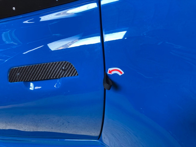

Une petite flèche pour éviter que les gens s'acharne sur la poignée factice, expérience vécue sur Gatmobile 1
308343987_499757401966752_7169964990572171557_n.thumb.jpg.d772a828b0c197821fb5b56189c3012f.jpg
Ce n'est pas de la pub c'est juste que les gens ne croient pas que je sais tout faire et que je suis un gars super fort ben non, j'ai une équipe avec moi.

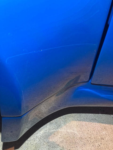

Aujourd'hui 4 heures de travail pour pas grand chose...
Pose d'autocollants transparent pour protéger le bas des ailes arrière et les bas de caisse qui débordent bien, sur Gatmobile 1 nous avions des impacts et j'avais posé un faux carbone, c'était joli mais trop fin.

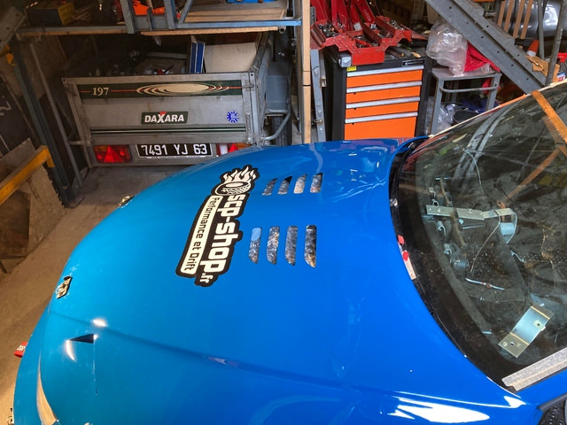

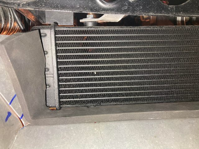

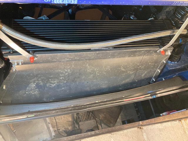

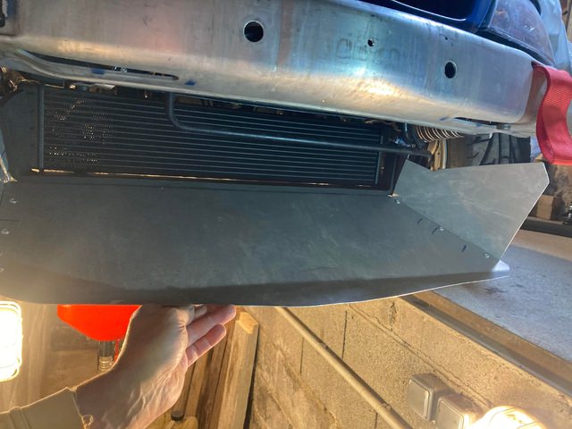

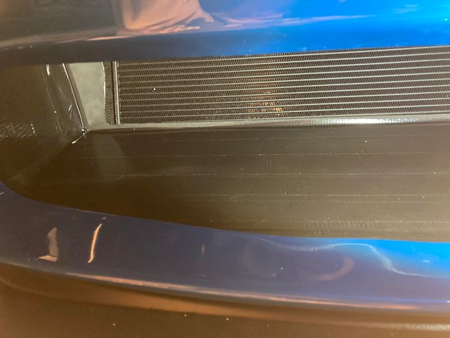

J'ai continué la grande écope qui canalisera l'air vers le radiateur d'huile. De la mousse épaisse autocollante permet de garantir l'étanchéité radiateur écope.
307954697_509944704290087_3765365566438004629_n.thumb.jpg.97df8beecc1bba21749422d2d7cb23c7.jpg
295035812_1254366388678029_6565868161078152910_n.thumb.jpg.36897e5970310afdf78341188668b963.jpg
Pour le noir j'ai mis du scotch US, la peinture ne tiendrait pas sur l'aluminium avec les gravillons, et ma grille sera en arrière pour permettre l'accès aux vis rapides pour démonter le pare-choc avant.
308201881_3253416654974716_8082165445854277874_n.thumb.jpg.3c1cbb6e0d6c6b4833bcaaa2fbae19a3.jpg
Vu de dessous.

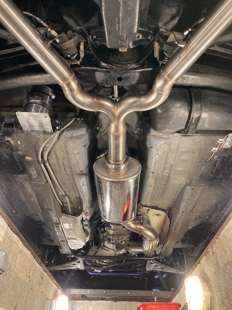

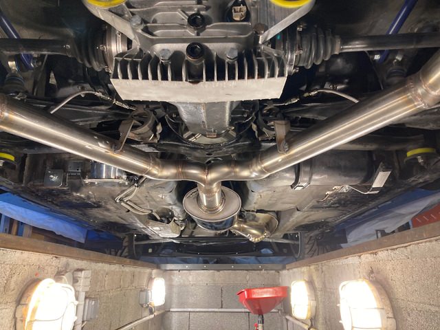

Pour finir la ligne fixation des 2 silentblocs entre l'intermédiaire et les silencieux comme l'origine sur un Z3M,
309446489_764917421473945_6189733455478006595_n.thumb.jpg.b5f173ac847c2090a241a831bcb05801.jpg

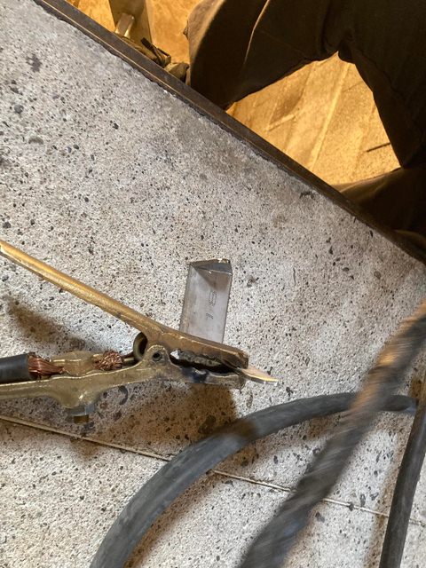

Comme ma traverse est celle d'un 2,8 il faut souder à droite la fixation
309263412_1843534345980728_7183507630440539752_n.thumb.jpg.024a31a7c8aa50006b7aee097f12c14b.jpg

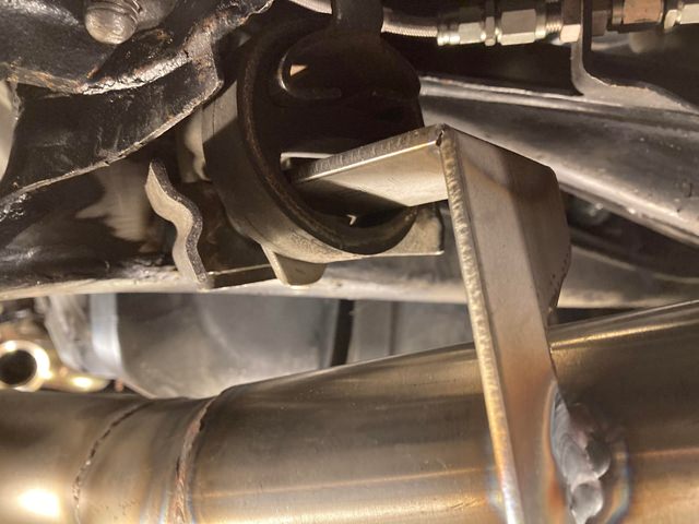

Faire des fixations (en inox môssieur) à souder sur les tubes des silencieux
309576878_5130114630425521_5585764205344270636_n.thumb.jpg.8d5f41286f995b159c4eb5ce7882e7f4.jpg
309614023_458542672973492_5523494125686693833_n.thumb.jpg.f8b4a223ca855c003969cc33b0d97a26.jpg
Le résultat est impeccable silencieux bien tenus en latéral et pour vaincre la gravité (de mon cas ?)

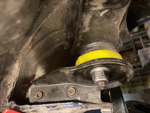

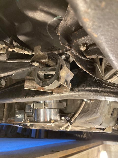

J'ai commandé 4 silentblocs neufs d'origine il y en a 2 mais je les double pour limiter les mouvements trop amples qui pourraient abîmer le pare-chocs

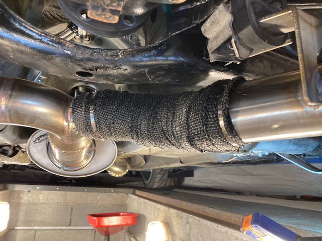

Je remonterai le pare-chaleur qui protégera le palier et le flector de la la chaleur et fera écran avec le réservoir d'essence, je vais aussi mettre de l'isolant en bande sur le tube qui passe le plus près du réservoir. L'inox rayonne bien la chaleur, on est jamais trop prudent avec ce genre de chose.

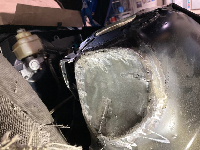

c'est vrai que le coude passe vraiment prés du réservoir ...
La photo accentue quand même
Oui, ça serait vraiment trop dommage qu'il brûle.
Pose de la bande thermique, je l'ai mise dans de l'eau chaude et je l'ai laissée tremper quelques jours, cela facilite la pose, j'ai commandé des colliers supplémentaires.

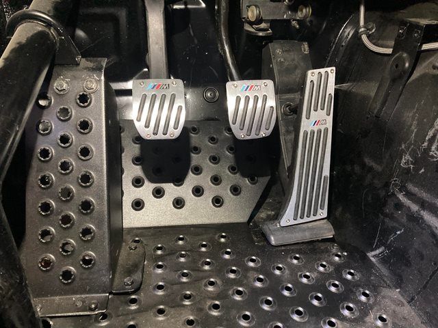

Pose d'un pédalier siglé M donc +23 cv garanti par la notice !

Il y a 2 heures, Gatouille a dit :
Hoooooooooouuuuuulalaaaa t'est loin du compte !!!!
j'ai entendu dire que c'etait minimum 40ch , et si tu frotte l'alu à la semence de @Beef c'est direct 80ch garanti !!! :ejac:

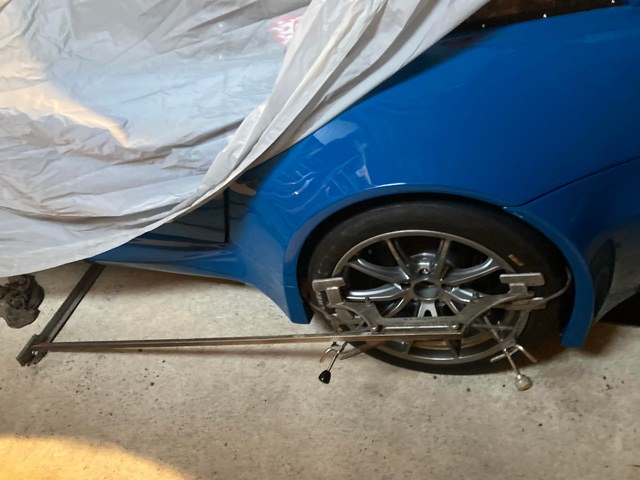

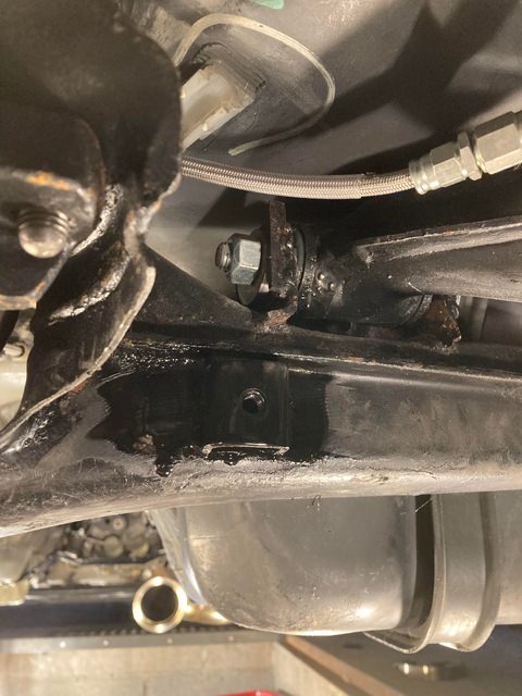

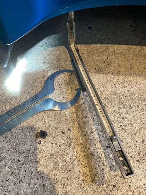

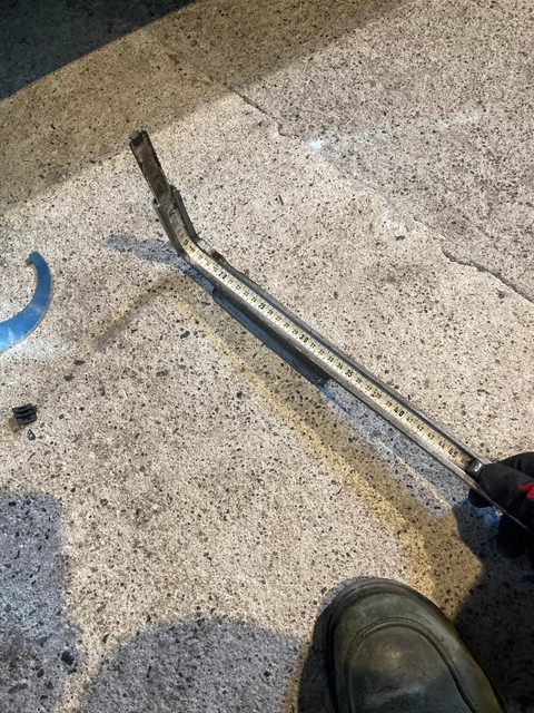

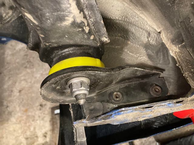

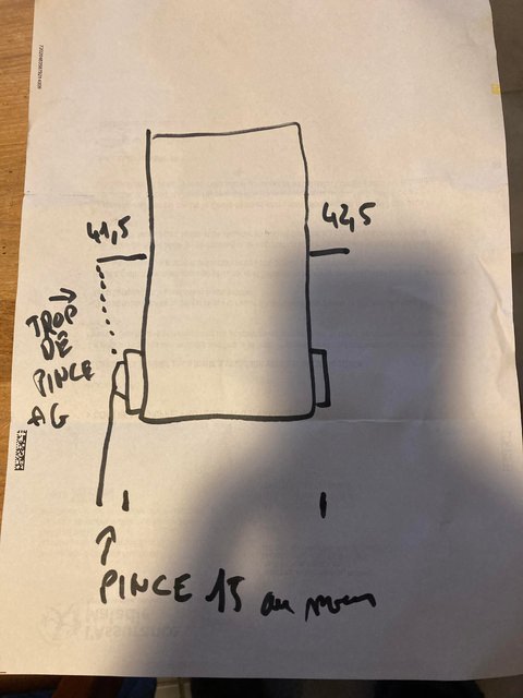

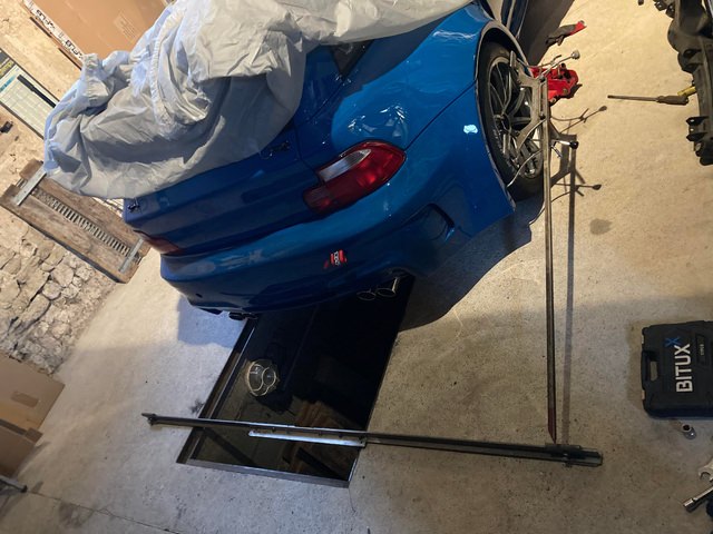

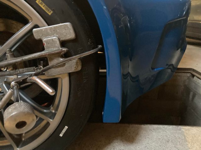

En réglant mon essieux arrière, même au maximum je suis en pleine ouverture au niveau parallélisme, sans possibilité de rectifier.
Si je tenais le @#\\ù* qui a monté tout çà ! (c'est moi!)

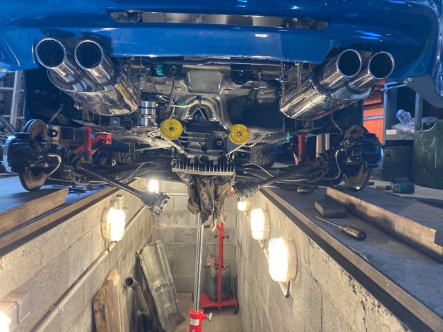

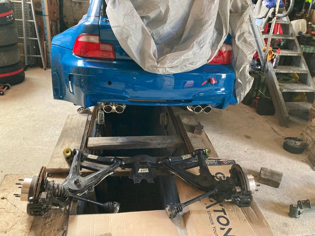

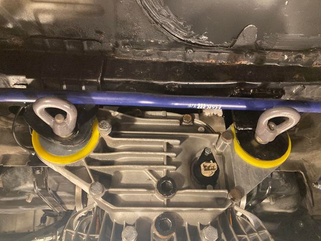

Du coup dépose de l'essieu arrière pour comprendre. Je suis toujours ravi de démonter ce que je pensais fini  :whistling:
Pour la dépose je connais par cœur, et aucune vis n'est rouillée !
Il faut dévisser les 2 gros écrous de traverse qui tient les bras de suspension, et ne pas oublier les vis CHC (dites BTR)
310243896_846373379863142_5673602752513911317_n.thumb.jpg.32b3a6fa12153ff071d87ce31be56142.jpg
310301021_1608474252903355_2730924944186649800_n.thumb.jpg.f68e86a153592be6c27fb268cd7d3921.jpg

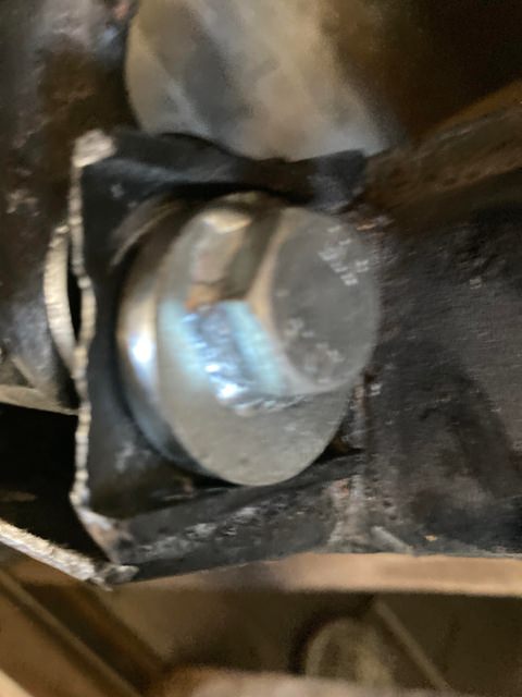

Il faut aussi démonter les vis de pont celle d'origine fixée au carter de pont et mon montage perso. Ces 4 points traverse et pont relient l'essieu à la coque, le 4 ème point maison et des liaisons plus dures (polyuréthane) améliorent la tenue de route et évitent d'arracher la traverse, le plancher, la fixation de pont, voire le carter aluminium du pont , points faibles connus des Z3 surtout avec un gros moteur, d'autant plus en usage piste.
Avant de démonter tout cela il faut préparer le terrain :

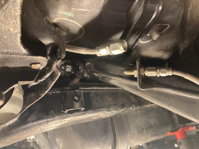

Débrancher les durites de frein, quelle bonne idée de ne pas encore avoir mis de liquide !
310234165_1360401361156735_1548440538922383741_n.thumb.jpg.dbfbfc9c9ac6903bee07a9de7dd7509a.jpg

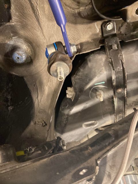

Dévisser les fixations rotulées de la barre antiroulis arrière :

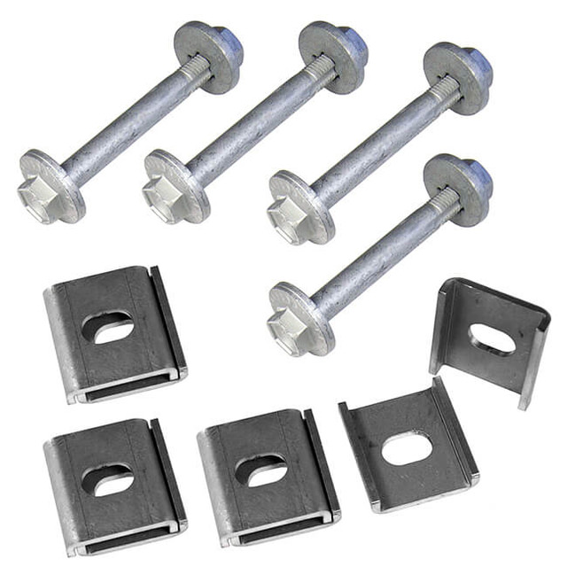

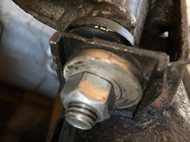

Les excentriques Permettent d'un coté du bras de monter ou descendre la fixation pour ajuster le carrossage, l'autre coté permet d'avancer ou reculer la fixation  pour régler le para.

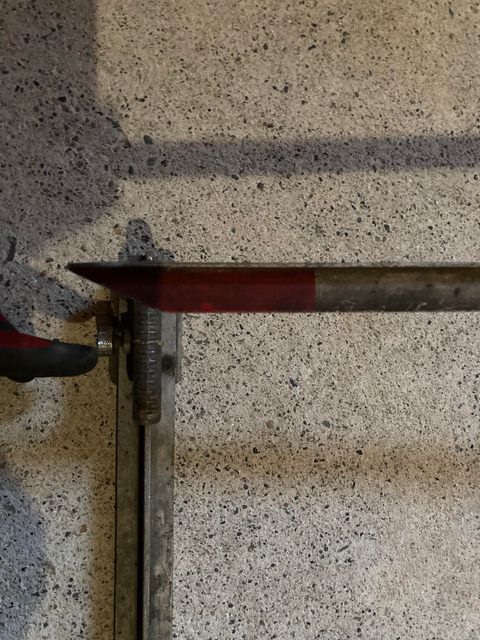

Une fois tout déposé, je me rend compte que j'avais inversé ma logique de réglage en pensant être à fond de pince c'était l'inverse !
310082916_3262924097299694_8094854778568518216_n.thumb.jpg.ddb4dc7db95a89e626ac62effce3902e.jpg
Un démontage pour rien, mais je suis rassuré.
Remontage de l'essieu, le vérin de fosse et deux crics pour la traverse permettent de monter progressivement, très important sinon la traverse se met en travers et se coince.

 je contrôle sommairement la géométrie pour vérifier ma théorie.
AU passage avec mes nouveaux réglages la roue s'est éloignée du pare-choc arrière et a une position plus conforme à l'autre coté, j'avais cru à une déformation du pare-choc en polyester mais non c'était mon mauvais réglage
310170120_634540108265667_361494231533148319_n.thumb.jpg.9c63d3e9f651dbafae5ea51b7ff3d4c1.jpg

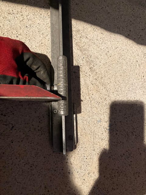

Avec le banc FACOM U70, c'est facile :
D'abord établir la base de référence on peut partir de l'avant de l'essieu ou de l'arrière, je choisi l'avant.
Il faut aligner le repère central de la régle sur la pointe du bras fixé à ma jante arrière gauche
307887099_431181472489411_1936924200434290771_n.thumb.jpg.26c01a715c724e47c50a5ab383c89d5c.jpg
De l'autre coté, en dévissant la coulisse du repère de la règle on met en face le repère central avec la pointe du bras fixé à ma jante arrière droite.
310295063_836579540697898_3714439104824293997_n.thumb.jpg.c11996c822f5d9bdfdf6d695af797d50.jpg
On a maintenant la largeur de référence en avant de l'essieu arrière (faut suivre hein ?)
On monte maintenant le bras fixé sur les jantes vers l'arrière de l'auto, pareil pour la règle

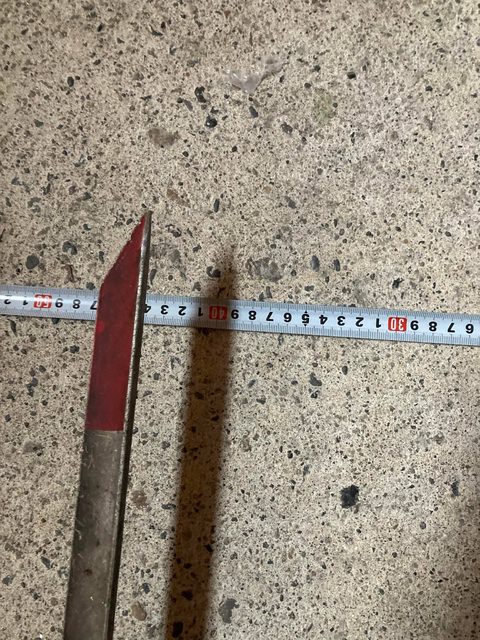

310987012_1108906279750704_788696852078730396_n.thumb.jpg.88258b49af5b2adcee95d957bbe20c28.jpg
D'un coté (arrière droit sur la photo) je met la règle en face du repère je ne touche plus aux réglages de la règle bien entendu.
De l'autre coté arrière gauche je fais la lecture de la différence entre le repère central et la pointe du bras fixé à la jante arrière gauche
La pointe part vers l'extérieur de l'auto donc beaucoup pince  (il y en  a beaucoup trop, 8 graduations, mais je voulais savoir si j'avais compris)
310542610_513831570565161_1252835525122509739_n.thumb.jpg.0218bab1ab6d8b3802a34d091978981f.jpg
Pour l'alignement de l'essieu arrière,  je prends un point fiable de la coque (les longerons latéraux sous les bas de caisse, on imagine que BMW construit des autos droites) en mesurant la distance avec le bras fixé aux roues arrière je compare la différence.
310451614_547046527181522_7069326386109611441_n.thumb.jpg.a8a60cce379874e94a3a9ad3837e84d7.jpg
J'ai 41,5 à gauche  et 42,5 à droite
310483047_926631755391498_424058645521315376_n.thumb.jpg.420208e30bd67823b5cadca0d5be7568.jpg
Donc trop de pince du coté gauche je vais donc régler à 42,5 et je referai une géométrie, je pourrai savoir si cela a suffisamment enlevé de pince. Si oui super sinon il me faudra en enlever de chaque coté de manière égale toujours en surveillant les distances et arriver par exemple à 43 et 43.
Voila j'espère que vous n'avez pas trop mal à la tête !
