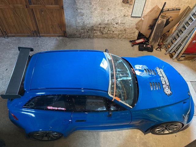

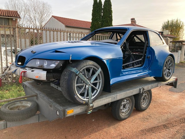

Son's trackday's tool, BMW Z3 M S54 Coupé !

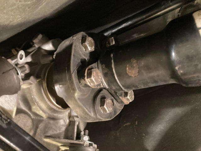

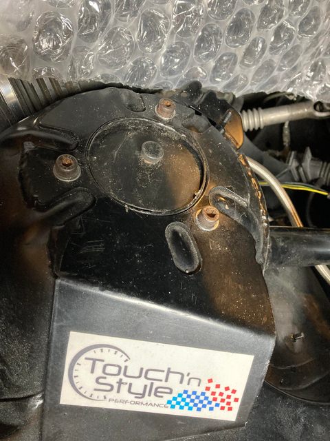

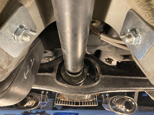

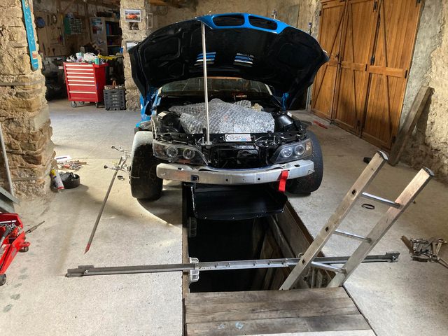

Serrage de l'essieu arrière qui est réglé, les fixations de bras je les avais laissées libres afin de faire mes réglage avec les vis à excentriques.

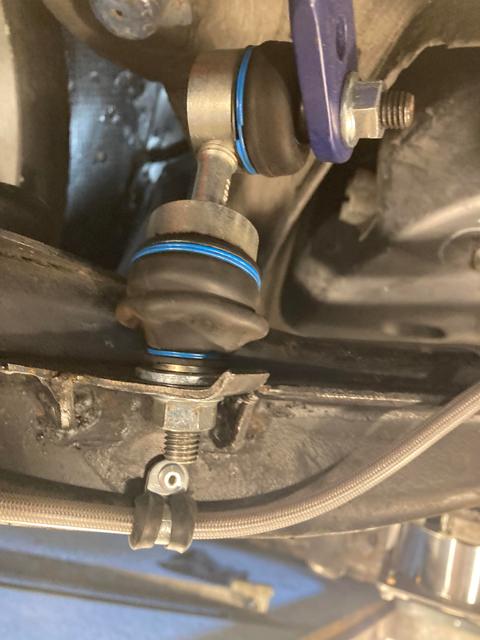

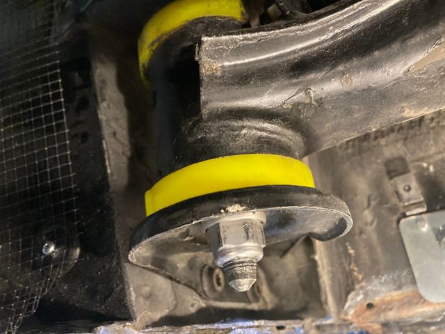

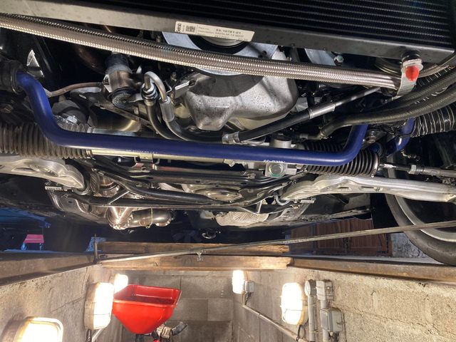

Les fixations de la barre antiroulis

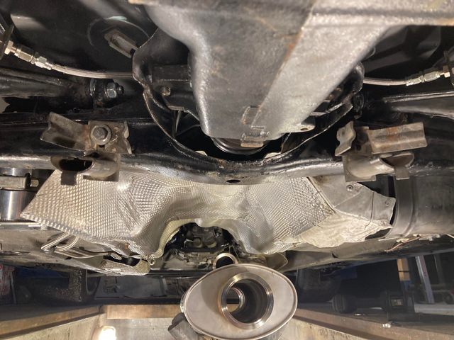

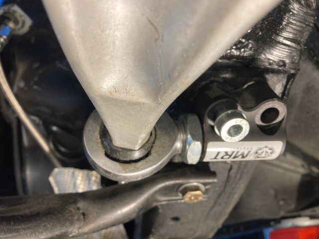

Les deux fixations de la traverse, j'ai serré autant que je suis idiot, les contraintes sont très fortes et je veux éviter tout jeu.

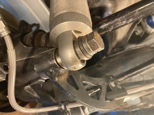

Je vérifie les serrages des axes des combinés
310676308_598694475278620_3611106574188688458_n.thumb.jpg.8aac129b98a97fdbb290537dc543b028.jpg

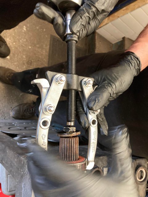

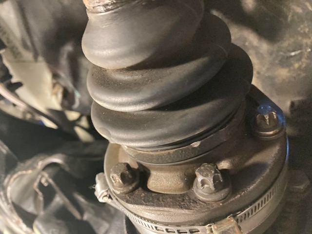

Remontage des cardans
311301153_3246475532334997_177854844801781340_n.thumb.jpg.08565eea35c97eede5d49f754b0c0a0b.jpg

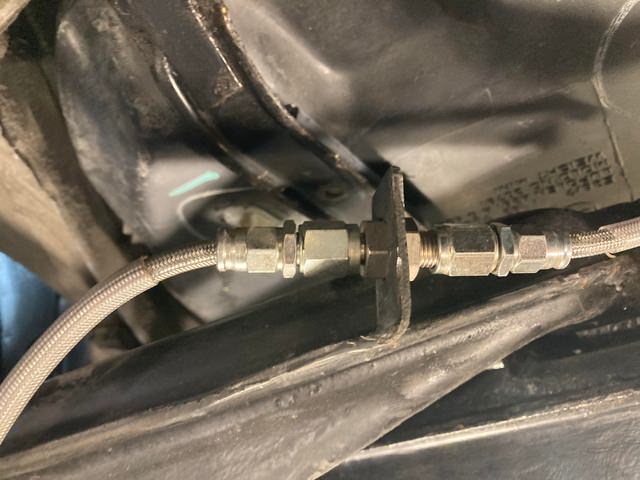

Des deux flexibles de frein
308837322_872266954183200_8927786291753068259_n.thumb.jpg.f68201a4c679e56306ff6210f62a9f7c.jpg

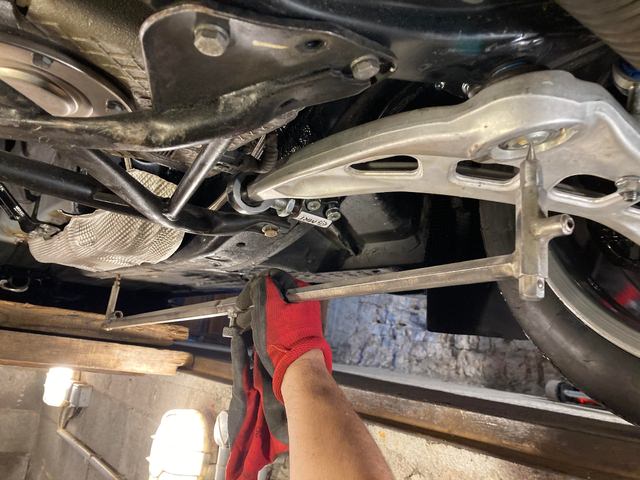

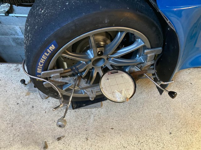

Ensuite je passe à l'essieu avant. L'idée de départ étant de régler le para, le carrossage et l'angle de châsse. et de voir comment la roue se comporte dans le passage de roue, frottements sur l'aile ou le pare-choc et découpe si besoin
293137942_8226511870723787_7508626403115526024_n.thumb.jpg.6b262c77a3d1134ece2a94715f4fc218.jpg

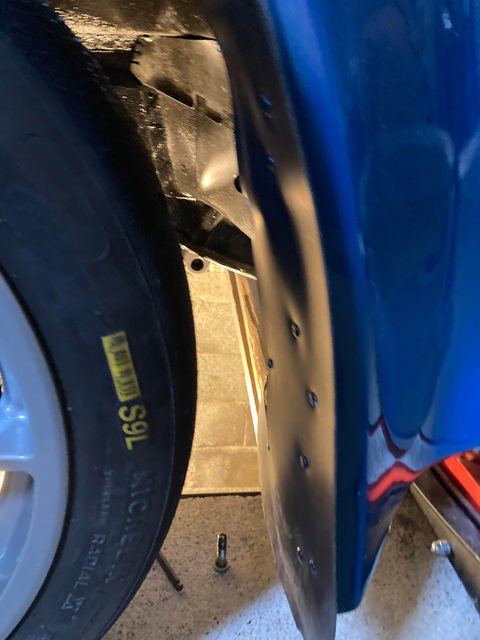

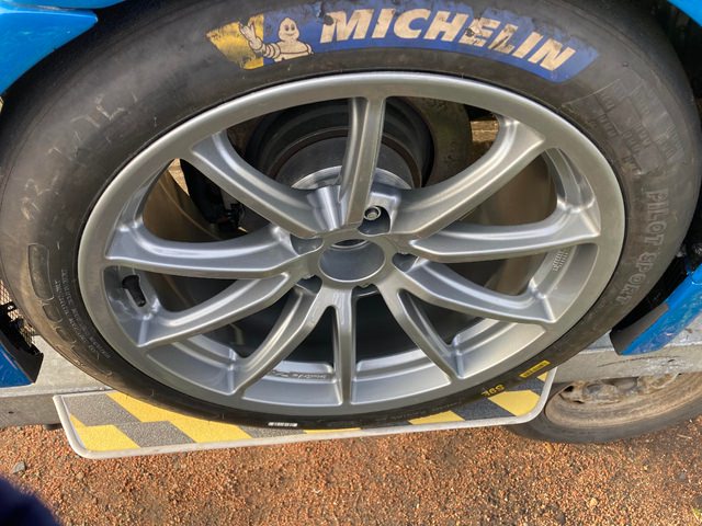

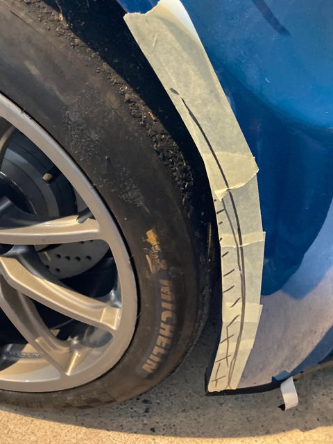

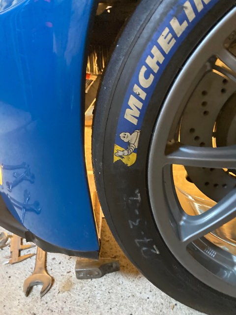

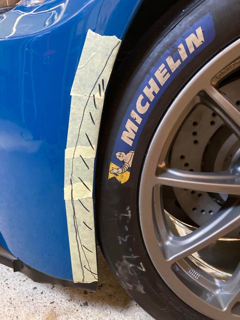

Si besoin on taillera, les roues pluie Michelin en 250 645 X18 çà va mais les  Michelin slicks 270 65 X18 ou pire les Good Year slicks  265 660 X18 il faut les caser.
Comme pour l'arrière je fais un réglage de para d'approche car j'étais ouvert à 10 çà fait beaucoup...
Vous avez l'habitude maintenant !
311146638_1625282051225931_1808216309309539016_n.thumb.jpg.07e4d54809ee4bb1a71ba26d0fd2a6e4.jpg311226783_475892787896759_843787703181991947_n.thumb.jpg.1d0b779fdde2f38accb616351bb361ea.jpg

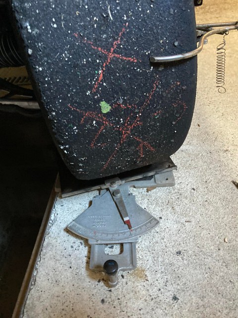

Un nouvel outillage que je n'ai jamais utilisé auparavant entre en action pour régler la châsse, il fait partie de l'ensemble Facom U70, c'est un niveau à bulle sophistiqué en fait :
311445300_483021903869013_3519740754701863642_n.thumb.jpg.bdf26910e38c1bfb54ab767dae317791.jpg
Il m'a fallu bien lire plusieurs fois la notice pour tout comprendre !
Mais, après avoir pratiqué, je le fais les yeux fermés, c'est vraiment génial cet ensemble d'outillage !

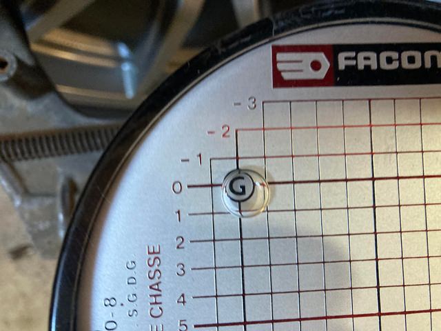

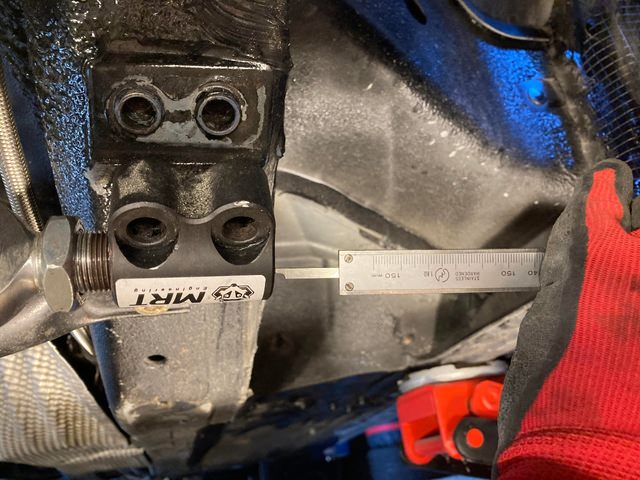

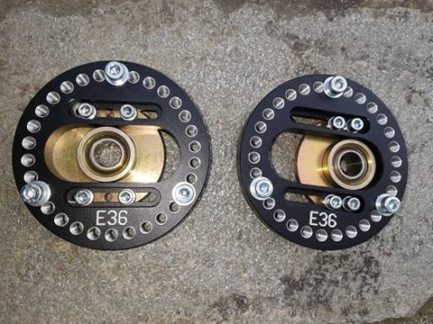

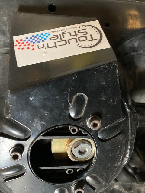

Je m'affaire à régler la châsse, mes fixations de triangle sont réglable à cet effet et mes platines aussi
146239575_329313255075153_100984659071117346_n.jpg.2063eaf85db0814ea95648fca60ab762.jpg
309234293_799357341383628_2939758984770948537_n.thumb.jpg.db9addba66b4c16d9734684e472948f0.jpg311433529_453233566799779_5891078827022351360_n.thumb.jpg.f05f19ef69206bfc0e1f8c0635a65b6a.jpg
Le pied à coulisse jauge la profondeur de réglage,
mais bon j'ai du abandonner, je n'arrive pas à avoir gauche et droit pareil, il y a un truc qui m'échappe.
On verra plus tard. Il me semble qu'un combiné est plus en avant sur la fusée que sur l'autre pourtant j'ai vérifié avec l'aide , les références de mes fusées sont bien M3 E36 3,2 ou Z3M j'ai pensé un moment avoir une fusée de 3 litres d'un coté et 3,2 L de l'autre (références différentes)
Je n'ai donc rien compris à part le fonctionnement de mon outil, et comme çà m'a bien gavé je suis passé à autre chose, rien faire ! Merci Jean-Phi toujours aussi dévoué et compétent pour ton aide précieuse !.

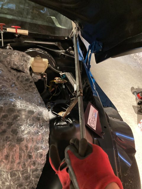

J'ai un nouveau jouet ! Une pige de carrossier pour vérifier les alignements de coque. En fait un gros compas télescopique.
En fait l'auto est droit dessus dessous, on un poil de carrossage différent, comme souvent. Rien de méchant.
J'avais des erreurs l'autre jour en pensant qu'il y avait une différence et en la compensant pour rien j'en avais créé une vraie ! Merci ACS3 pour les conseils.  J'ai des valeurs correctes à gauche et à droite

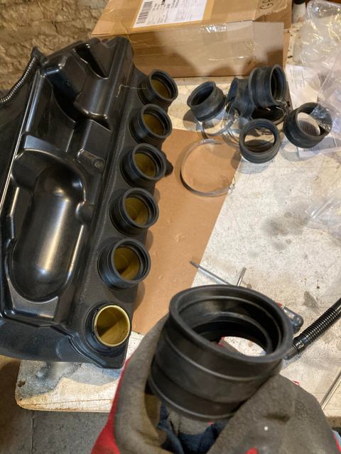

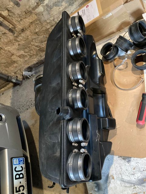

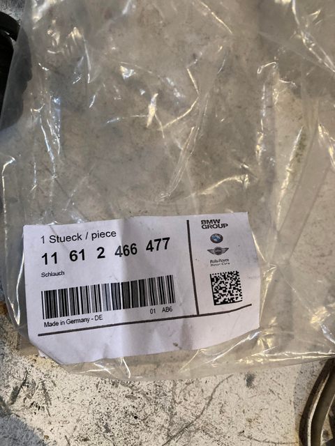

Pose de 6 manchons neufs OEM avec colliers neufs, ils sont très souples une belle couleur (comme le vin) alors que les anciens sont plutôt fermes.
312370886_402510011932818_1912583882139903064_n.thumb.jpg.07ce54c3e81ac158f898511109c785b3.jpg
La référence pour ceux que çà intéresse :
312388973_1168412077420571_8899800396093300780_n.thumb.jpg.13d643c48fb845b6509a339c6d9594be.jpg

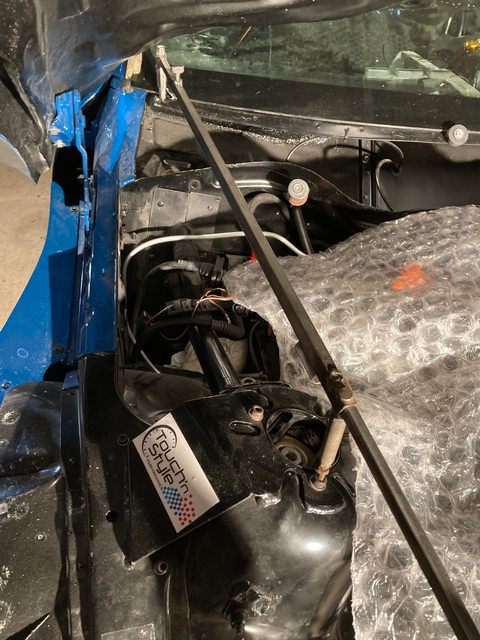

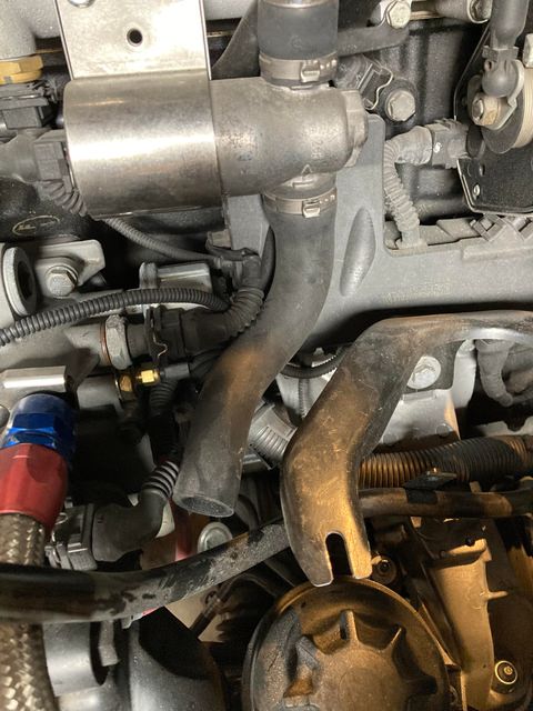

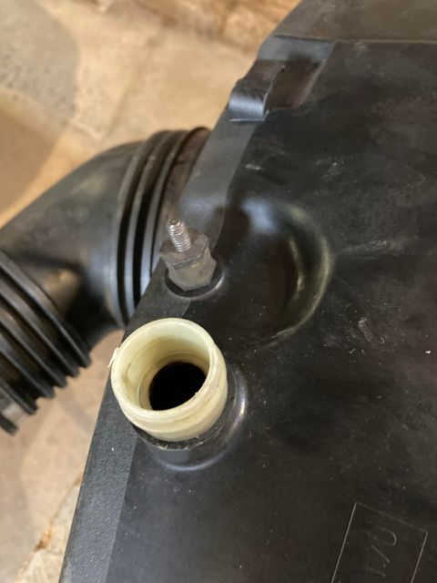

Il y a une durite qui part au recyclage de gaz moteur ok
et enfin une durite relie le plenum au carter moteur inférieur. ok

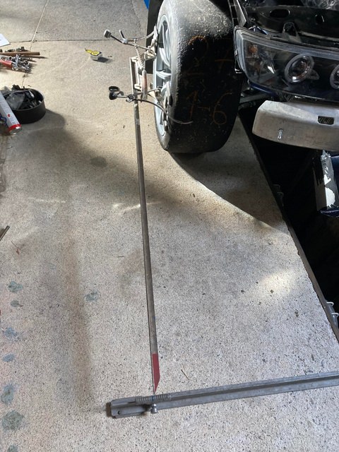

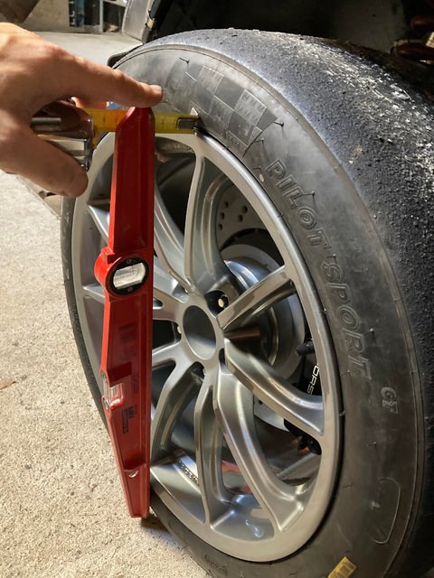

J'ai continué ma géométrie après la châsse j'ai fait mon carrossage, j'avais 3 de chaque coté, j'ai mis 4 comme la Gatmobile 1 orange.
J'ai vérifié aussi avec un niveau et un mètre pour voir si c'était cohérent, c'est le cas.
312372572_338778125135830_3896733567157507565_n.thumb.jpg.9de3bcc3499bcca595e59596a67222f2.jpg
Si vous vous souvenez, j'étais parti avec un parallélisme réglé autour de 0 comme approche provisoire. Mais le fait d'avoir réglé la châsse, le carrossage j'ai 9 de pincement ! On comprends l’intérêt de finir par le parallélisme !
L’objectif étant d'avoir une très légère ouverture et de garder les roue droite par rapport à la caisse avec le volant au point milieu, ua début c'est facile pour corriger 9 d'ouverture, mai plus on s'approche du but plus le réglage est fin en tournant les vis des rotules de direction il est facile de trop en faire ou pas assez.
Et il faut corriger du bon coté pour garder le volant en ligne, les roues....
C'est chose faite j'ai un poil d'ouverture.

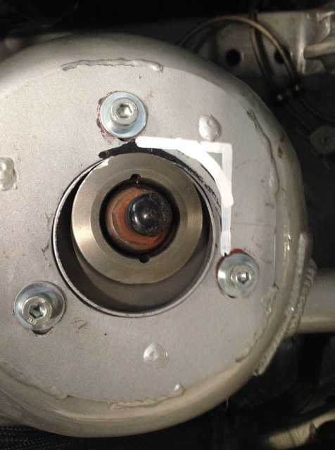

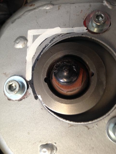

Ce seront mes réglages de base pour les essais.  Sachant que je suis au bout des réglages pour enlever de la châsse et peu de latitude pour enlever du carrossage.

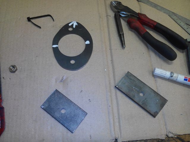

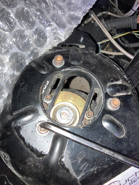

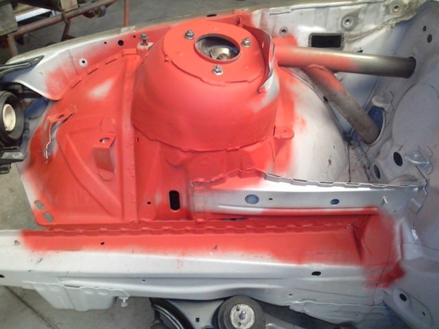

On verra à l'usage, et si besoin il faudra déplacer les fixations des combinés sur les tourelles.
Mes platines sont à fond :
312476045_459270192961224_6731080448970604089_n.thumb.jpg.63fc4b426f69d24ec479a26274150afa.jpg
C'est un chantier mais pas infaisable comme sur la superbe M3 E46 de mon copain Jérôme

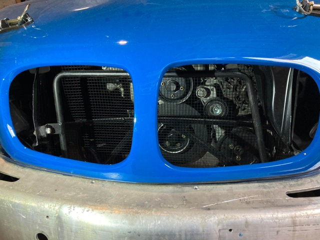

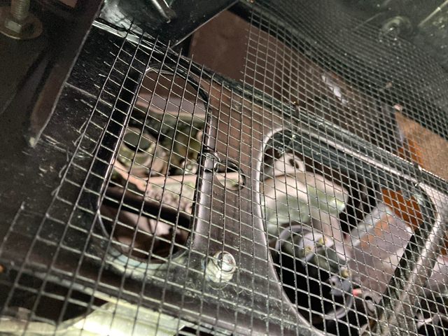

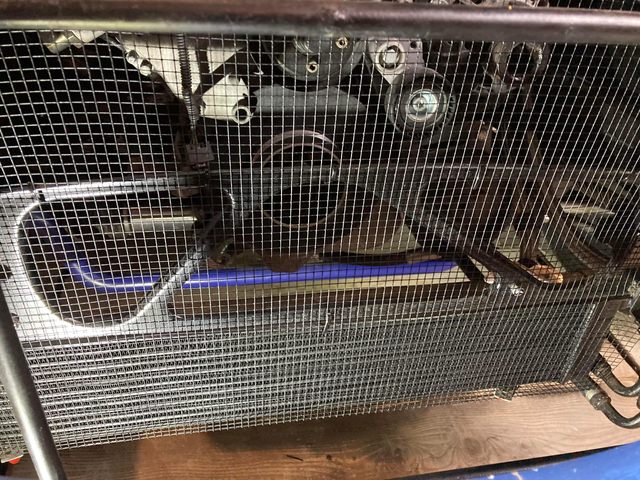

Quelques protections par ci par là mais surtout une grille de protection pour les 2 radiateurs huile et eau.
Pour rappel j'avais cassé un pare-brise à cause d'une pierre projetée par la voiture précédente à Lurcy sur Gatmobile 1. Un grillage à lapin, un coup de bombe noire et des fixations avec des rilsans et hop !
1025651634_305981248_833160207871606_4506295489114849979_n-Copie.thumb.jpg.f6390ce19fc5d1799ec2949ca058aa67.jpg
128736690_312497632_2954586438176703_3857478620029638723_n-Copie.thumb.jpg.b18680d7bbc54f482288458796924ddc.jpg
312605443_1228642591030920_5554104096937264667_n.thumb.jpg.7d1d0aa732094462e5f8511d4bc3a31a.jpg
Le but étant de pouvoir passer la main pour ouvrir le capot, c'est pour cela que j'ai mis la grille en position reculée

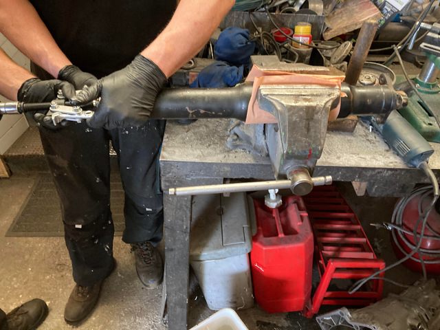

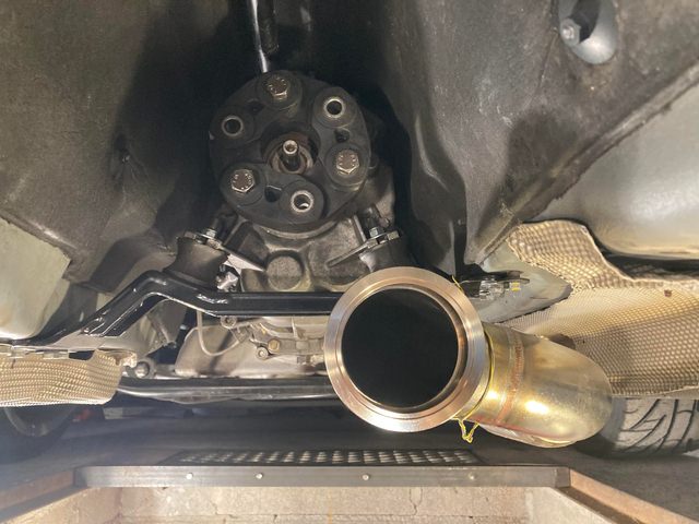

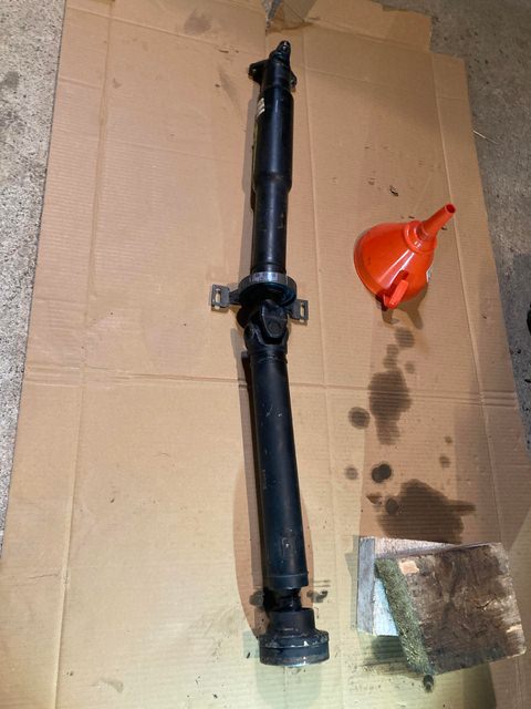

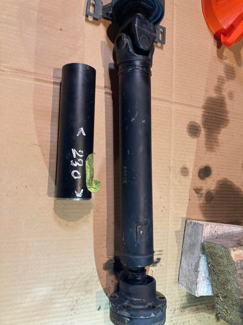

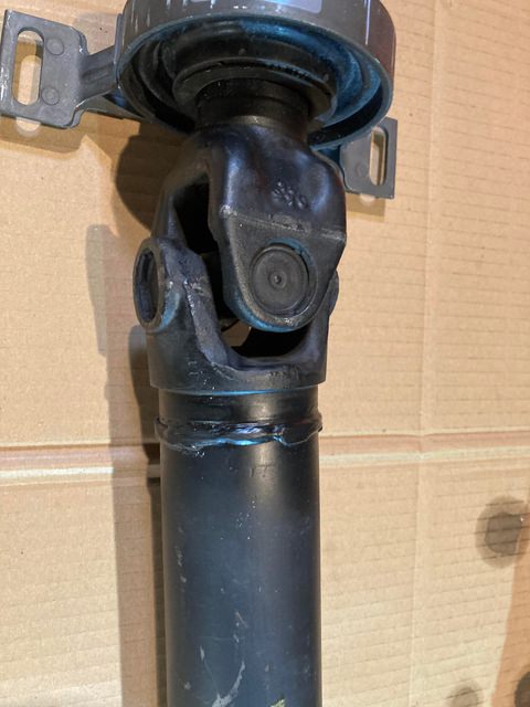

J'ai récupéré l'arbre de transmission de M3 E36 3,2, il a été recoupé et rééquilibré par un professionnel.
Le Z3 est une voiture courte !
313187519_1235081600555271_7793856021126137803_n.thumb.jpg.d4a2547a2fc2521b8da98cd141778d96.jpg
L'arbre est ressoudé au même endroit que l'origine puis équilibré.
313040726_8897277883631241_6122903810803015595_n.thumb.jpg.64da84f621c589c2fb53b91ef3672440.jpg
On en profite pour changer le palier intermédiaire et son roulement.

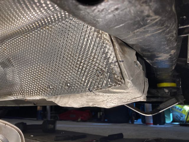

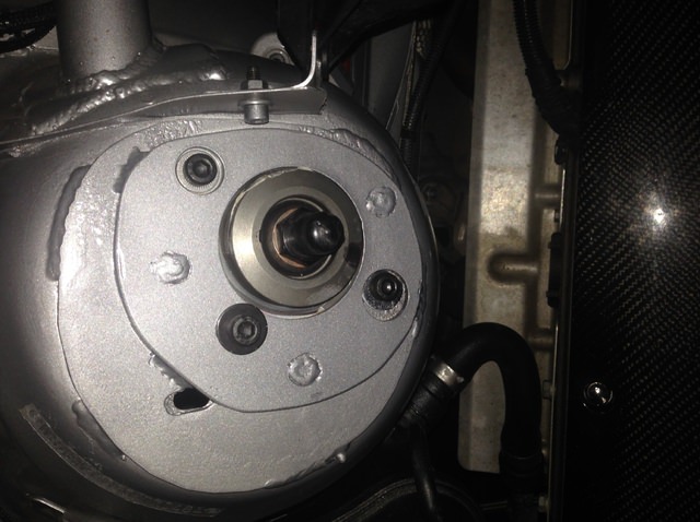

Avant de remonter la ligne d'échappement, je remonte la protection thermique qui va protéger notre palier tout neuf et limiter la température dans l'auto.
J'ai ajouté313210076_908038610165718_4002353584012382110_n.thumb.jpg.95f7fde5b0eccfd2b6f02514fd1eb8ed.jpg308360780_664799621725987_3153281381961942157_n.thumb.jpg.1f742ee2bd98651caa55b917e5faba20.jpgle réservoir en plus de la un écran thermique vers bande thermique sur le tube d'échappement.

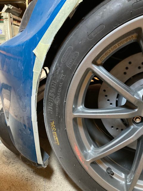

Découpe du pare-chocs afin de s'adapter à l'encombrement des roues, de plus en donnant de la châsse j'ai avancé mon essieu vers l'avant.
313337169_632965961832376_8705979097863496049_n.thumb.jpg.5b61d27b1cf81ae6fcc0e73b0010928f.jpg
J'en ai recoupé un peu après la photo pour avoir de la marge : appui du pare-chocs par la vitesse roues plus grosses en 66 cm de diamètre au lieu des actuelles en 65 cm

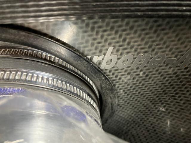

L'autre coté pareil, ensuite finitions de la cloison du kit admission direct, petits écrous plastiques OEM Z3, c'est l'avantage d'avoir démonté plein de Z3 et d'avoir tout récupéré et rangé dans des sachets.
312947820_663543021832305_5666592667022502202_n.thumb.jpg.13a094f0ea0c174cfc89aadafc010c04.jpg
et un jonc en caoutchouc pour éviter l'usure du manchon d'admission sur la carbone de la cloison.

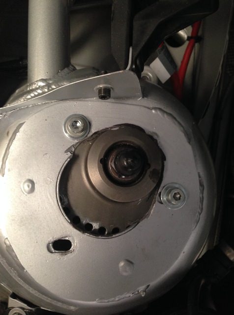

Pour éviter les projections d'eau ou de poussières j'ai fait des caches pour mes tourelles.
Les platines laissent un trou béant.
309622002_5485086671604683_870425164487129916_n.thumb.jpg.02ef6cbad324d3ae3dae5c09f3782719.jpg
La vis plastique est là pour les enlever facilement.

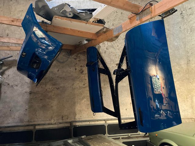

Mise à l'abri des portes et du pare-choc avant qui seront des gênes pendant le chantier faisceau et moteur.

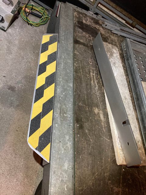

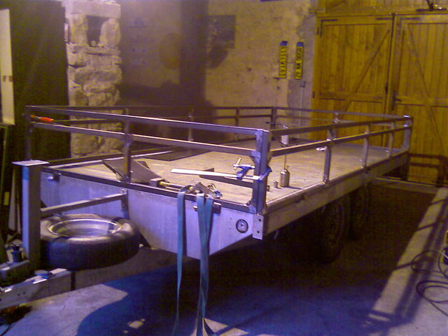

Kit élargisseur remorque pour l'essieu arrière très large, je continue à utiliser ma super remorque polyvalent ridelles, plateau ou porte voiture et surtout qui entre pile entre l'atelier et l'Alfetta.
De antidérapant autocollant est posé

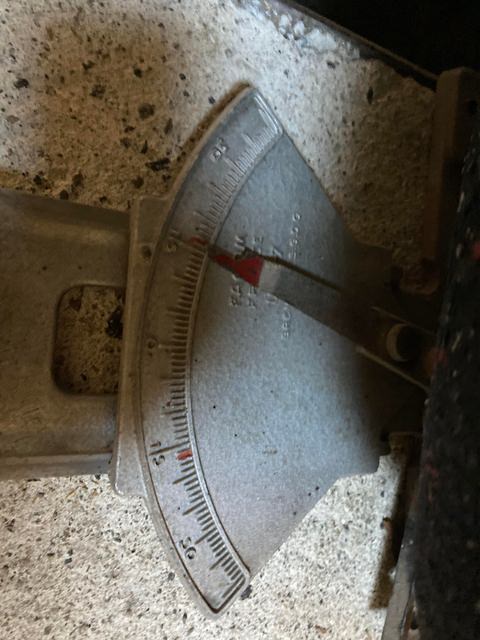

 Rappel des valeurs de poids  sur la précédente Gatmobile :
Coupé Z3M S50 Gatmobile 1 orange:
30 litres d’essence (petrol 8 gallons)
A vide/ whithout pilote and passenger :
AVG/Front left 331 kilos (729 lbs.) AVD/Front right 306 kilos (674 lbs.)
Avant/Front 637 kilos (1404 lbs.)
ARG/Rear left 276 kilos (608 lbs.) ARD/Rear right 251 kilos (553 lbs.)
Arrière /Rear 527 kilos (1161 lbs.)
Total 1164 kilos (2566 lbs)
Avec pilote (with me) :
AVG/Front left 332 kilos (731 lbs.) AVD/Front right 335 kilos (738 lbs.)
Avant/Front 667 kilos (1470 lbs)
ARG/Rear left 309 kilos (681 lbs.) ARD/Rear right 272 kilos (600 lbs.)
Arrière/Rear 580 kilos (1278 lbs)
Total 1247 kilos (2808 lbs)
Avec pilote et passager (2 persons in board):
AVG/Front left 356 kilos (785 lbs) AVD/Front right 337 kilos (742 lbs)
Avant/Front 693 kilos (1527 lbs)
ARG/Rear left 325 kilos (716 lbs) ARD/Rear right 299 kilos (659 lbs)
Arrière/Rear 624 kilos (1375 lbs)
Total 1317 kilos (2903 lbs.)
On passe d'une répartition de poids de 45% pour l'arrière, donc 55 pour l'avant à 47,4 % pour l'arrière avec 2 personnes, c'est un bel équilibre finalement ! On verra vec Gatmobile 2....

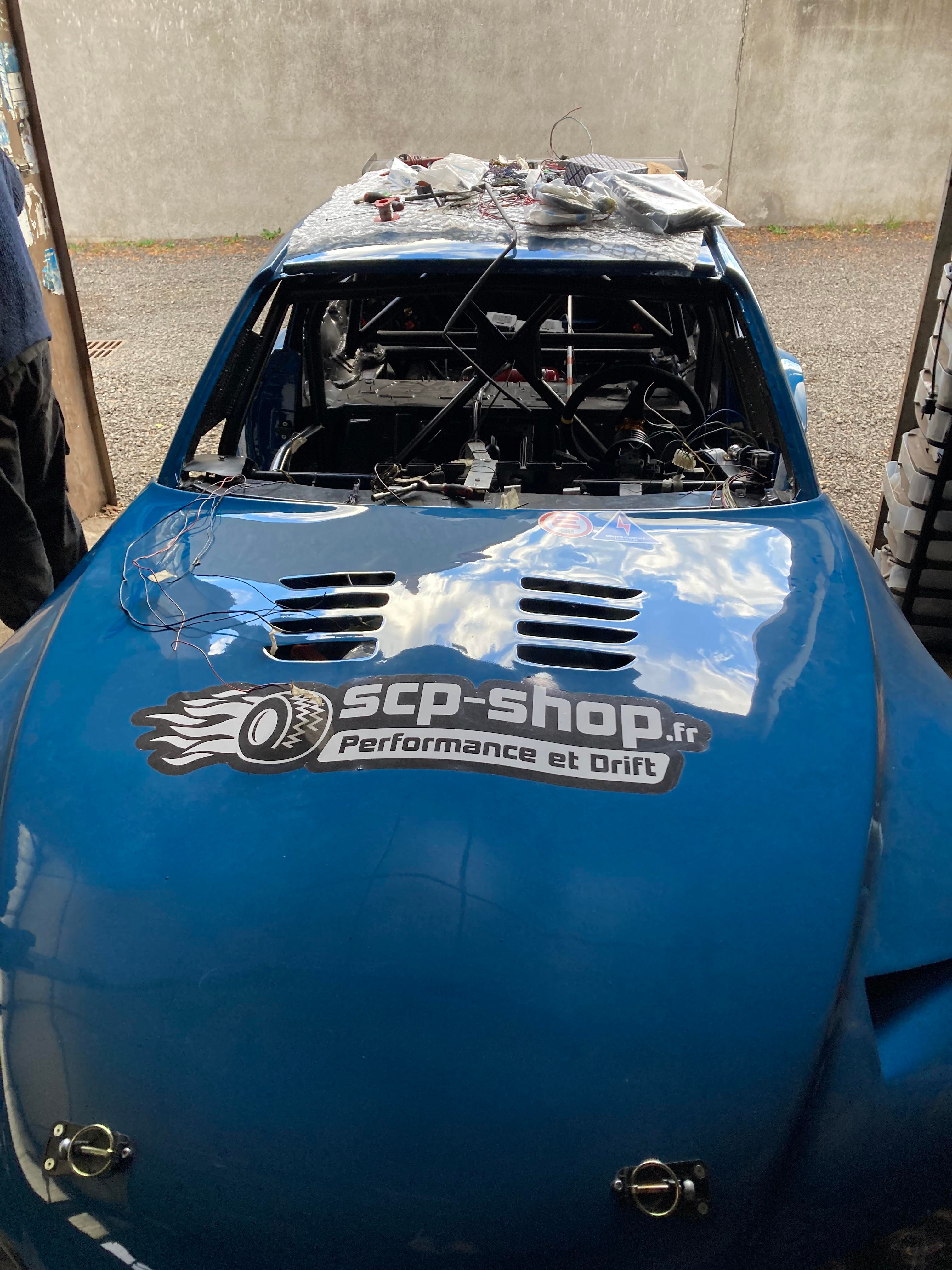

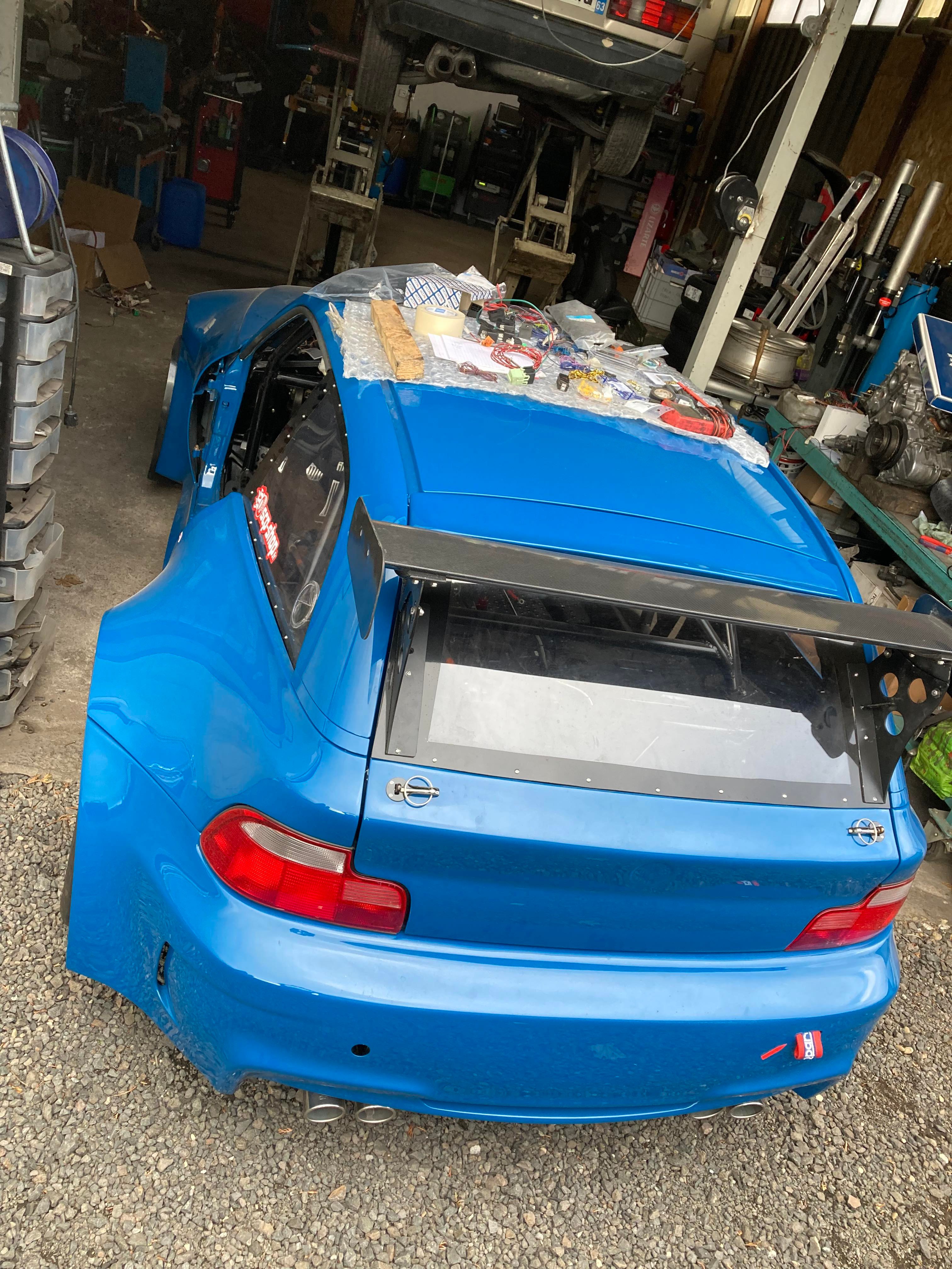

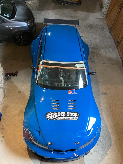

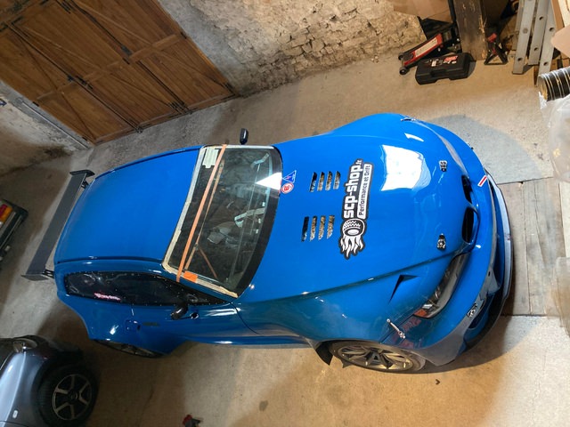

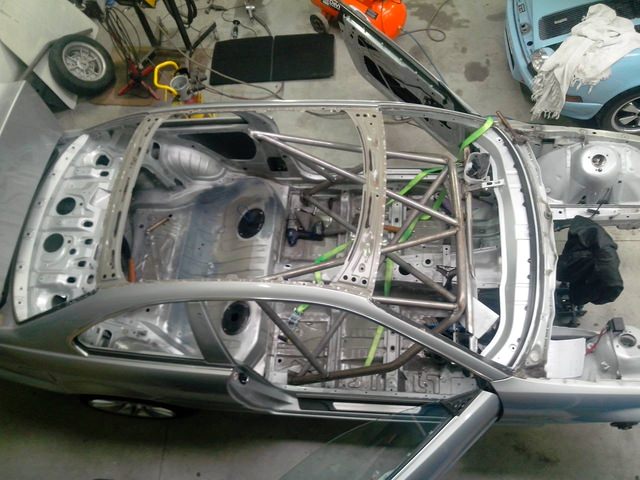

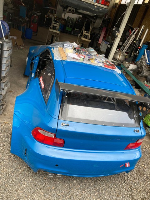

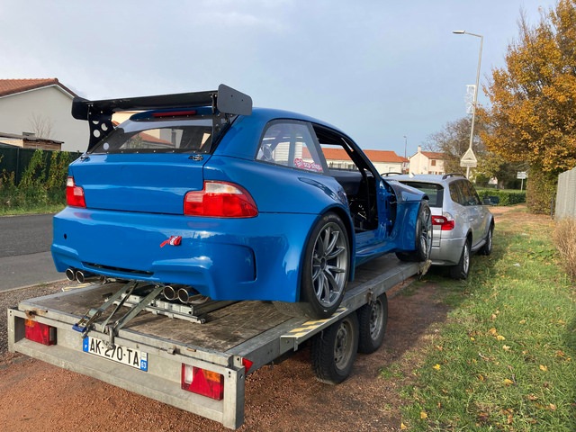

Pour  finir les chantiers, dépose de l'auto au garage Touch And Style, quelques photos statiques, forcément!
316402436_693116785568051_7063181046180181871_n.thumb.jpg.9ff9b8a616ce3ba5b66f57735a9e59c5.jpg
316447982_537178544581381_7755963527392442134_n.thumb.jpg.041273f2c8e1b75dd89139596a18b9e0.jpg
316914915_674227840771174_3881002313915864787_n.thumb.jpg.c328a83d39130552d9c3c44ab336fdd5.jpg
Pas de pare-brise pour faciliter le travail sur le tableau de bord
et test du kit élargisseurs avec revêtement anti-dérapant. c'est concluant.
316584048_899098221251165_5481756573879304867_n.thumb.jpg.702bf2af253e0e25ece923d26378e0b9.jpg
elle commence à etre petite la remorque 🤣
t'est à combien en voie hors tout à l'arriere ?
Je sais pas mais large j'ai acheté des rétrovisseur de caravane !  😇
Je ne veux pas une autre remorque  170 cm de large celle-ci rentre dans mon atelier 180 çà ferait chier du coup je m'adapte, en plus elle est très solide très stable j'ai tout l'équipement.🤠
il y a 39 minutes, Gatouille a dit :
bin voilà faut refaire l'atelier ...
j'ai refusé deux fois d'aller chercher des autos ... à cause de la largeur ... désolé , 1m95 max ...
et entre autres , une testarrossa ... désolé , il me manque 2.5 cm ...
Alors quelques nouvelles, le moteur est remonté, calage des vanos etc.... reste le couvre culasse à monter manquait les joints de puits de bougies, pour le faisceau habitacle, les pompes à essence sont alimentées, les essuies-glaces, les faisceaux de feux phares sont tirés, bon les relais avec fusibles de chez GT2I

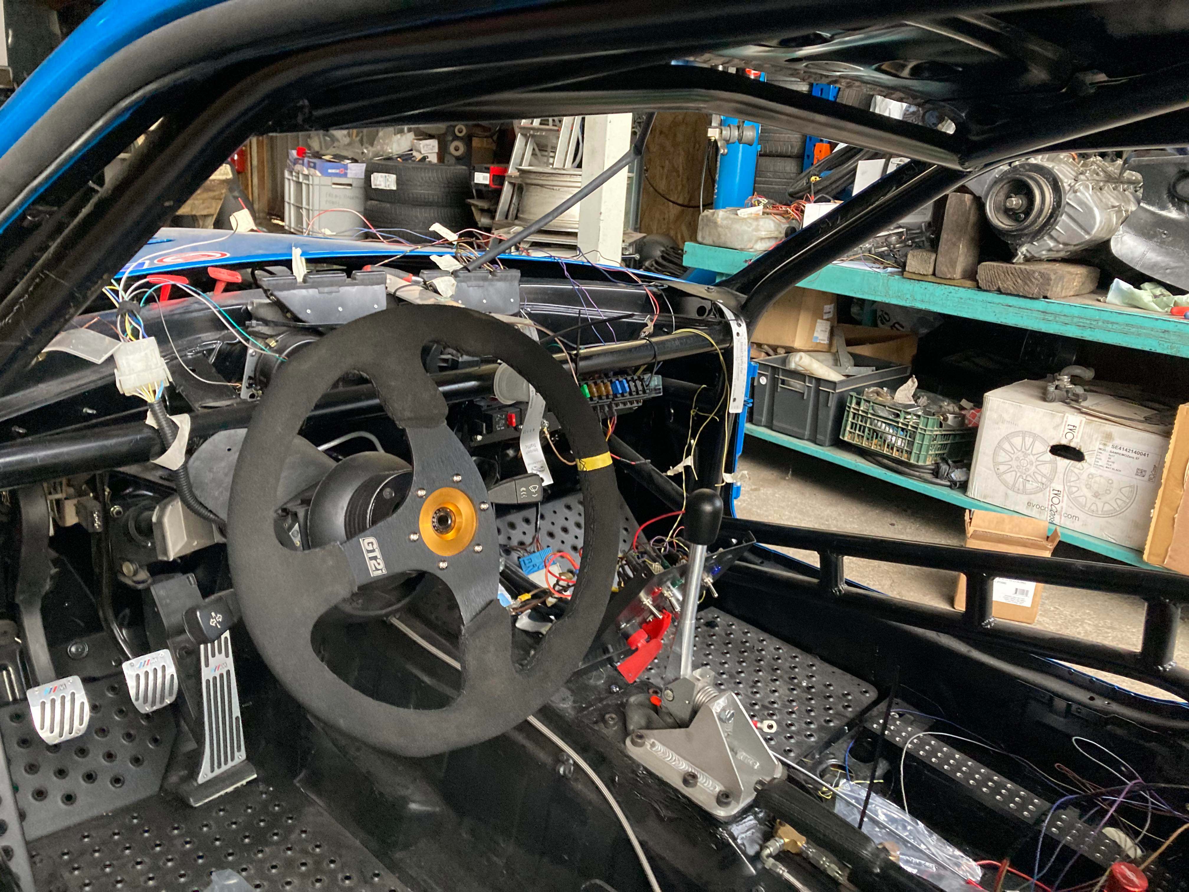

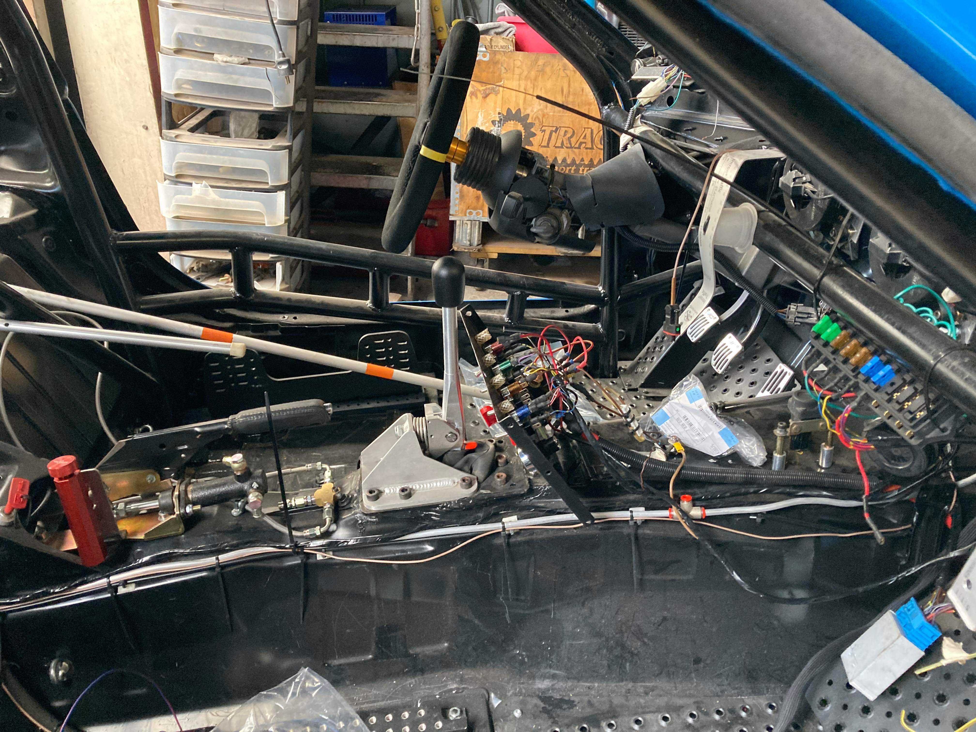

Le chantier avance donc, j'en oublie, je ferai des photos mais il faisait trop froid dans leur garage ouvert coté nord avec vent du nord, c'est bon j'ai passé l'âge.
Anniversaire des 3 ans du projet en janvier 2020 avec mon fils on partait sur une épave d'Alfetta pour faire une auto de course.... La suite dans ces 2345 pages de posts !
La fabrication d'un faisceau ce n'est pas très photogénique mais bon, ce sont plusieurs petits faisceaux à faire et à tester, c'est beaucoup de soin et de temps par le garage Touch And Style situé à coté de Clermont-Ferrand, spécialiste BMW et M.
