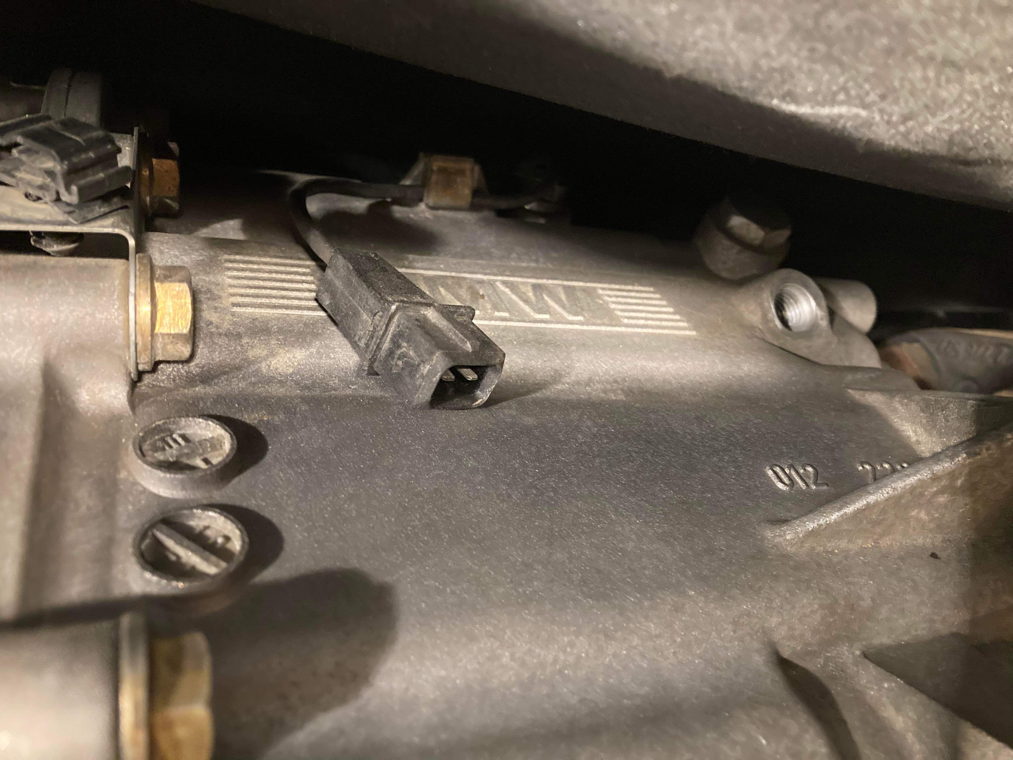

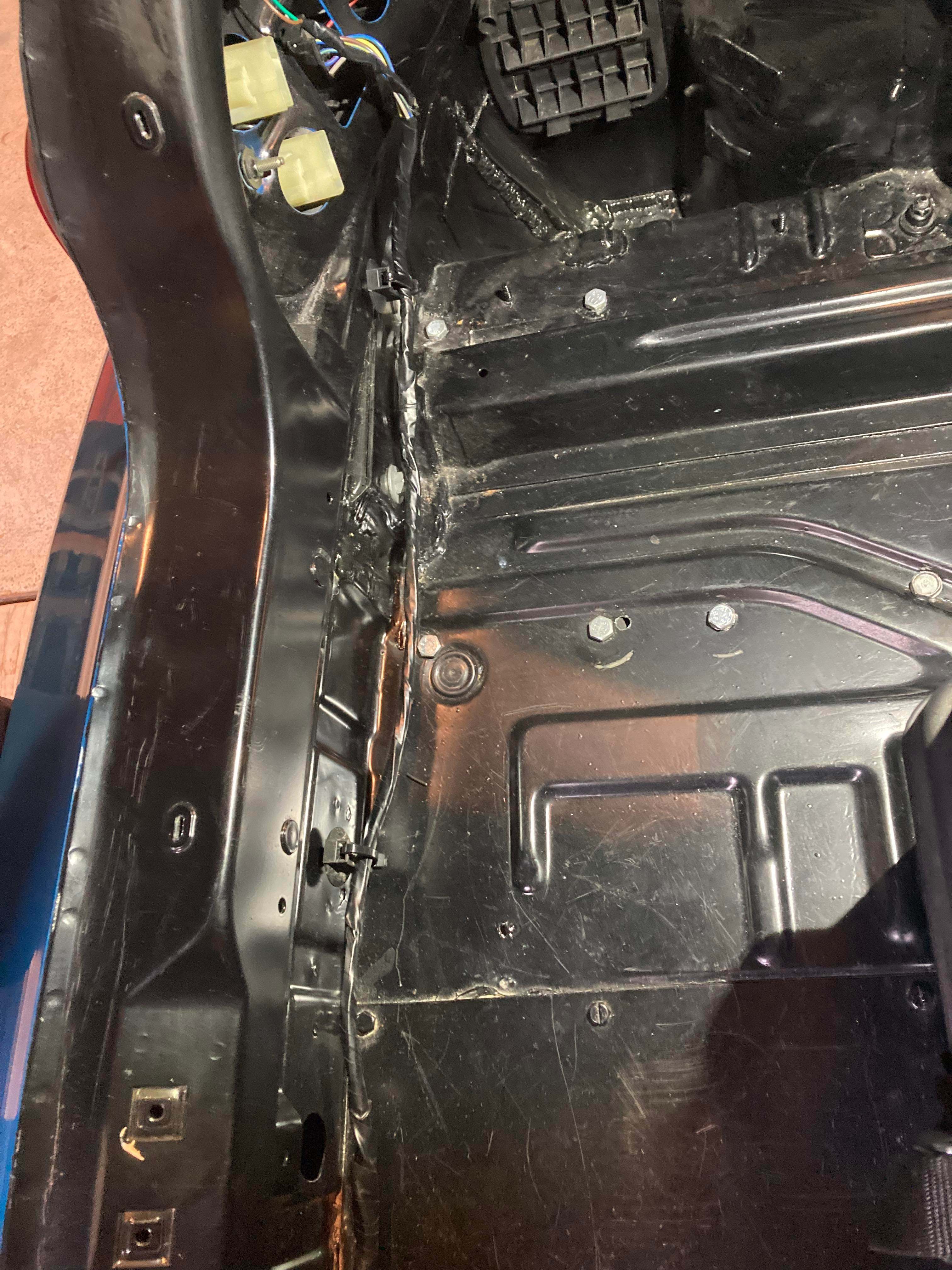

Le Z3 est revenu à la maison, les faisceaux sont faits, il reste à connecter la sonde de feu de recul absente sur ma boîte, j'avais oublié les mois passant et les soucis de santé divers. Visiblement n'importe quelle sonde E36 E46 Z3 ferait l'affaire.

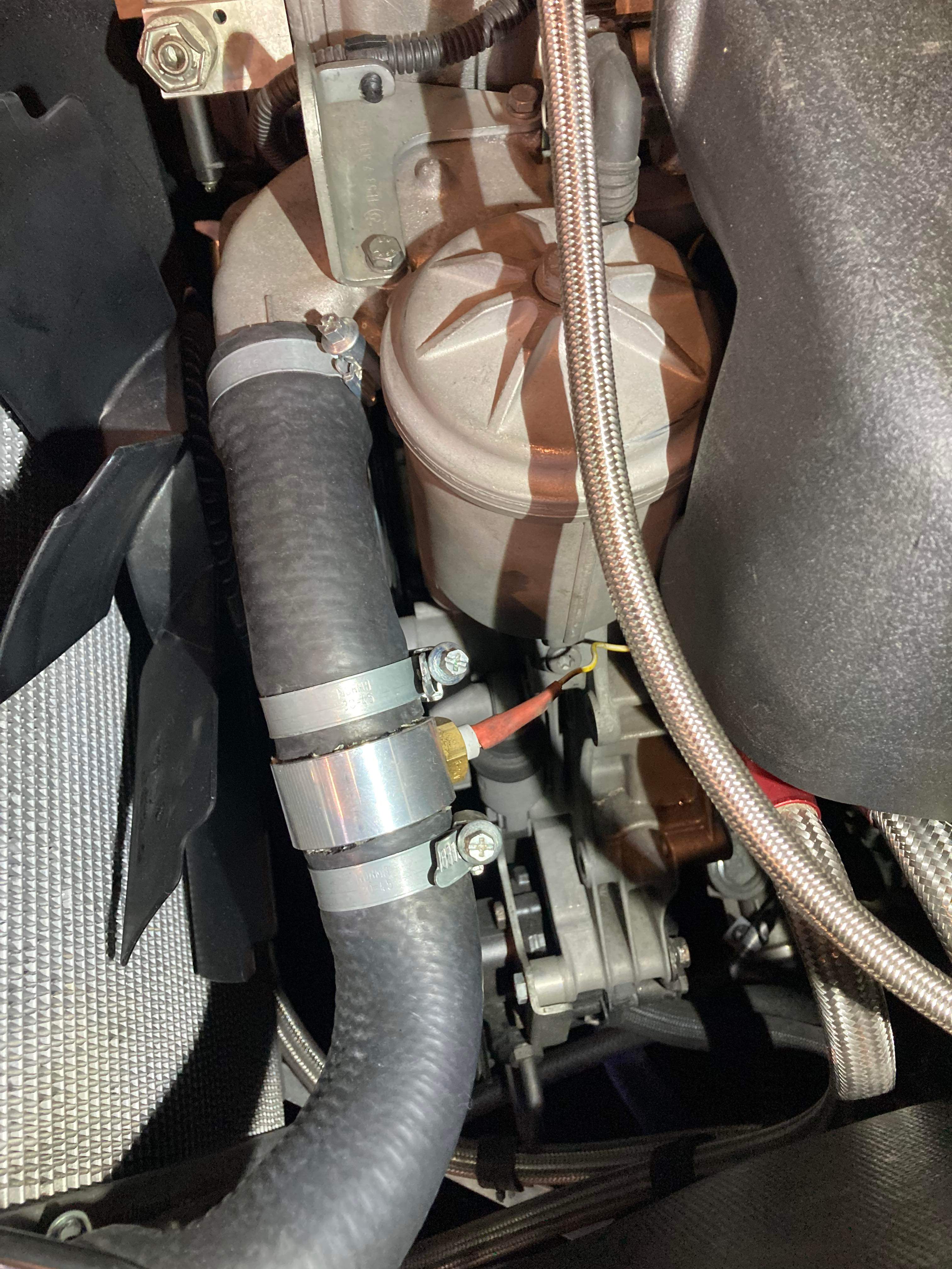

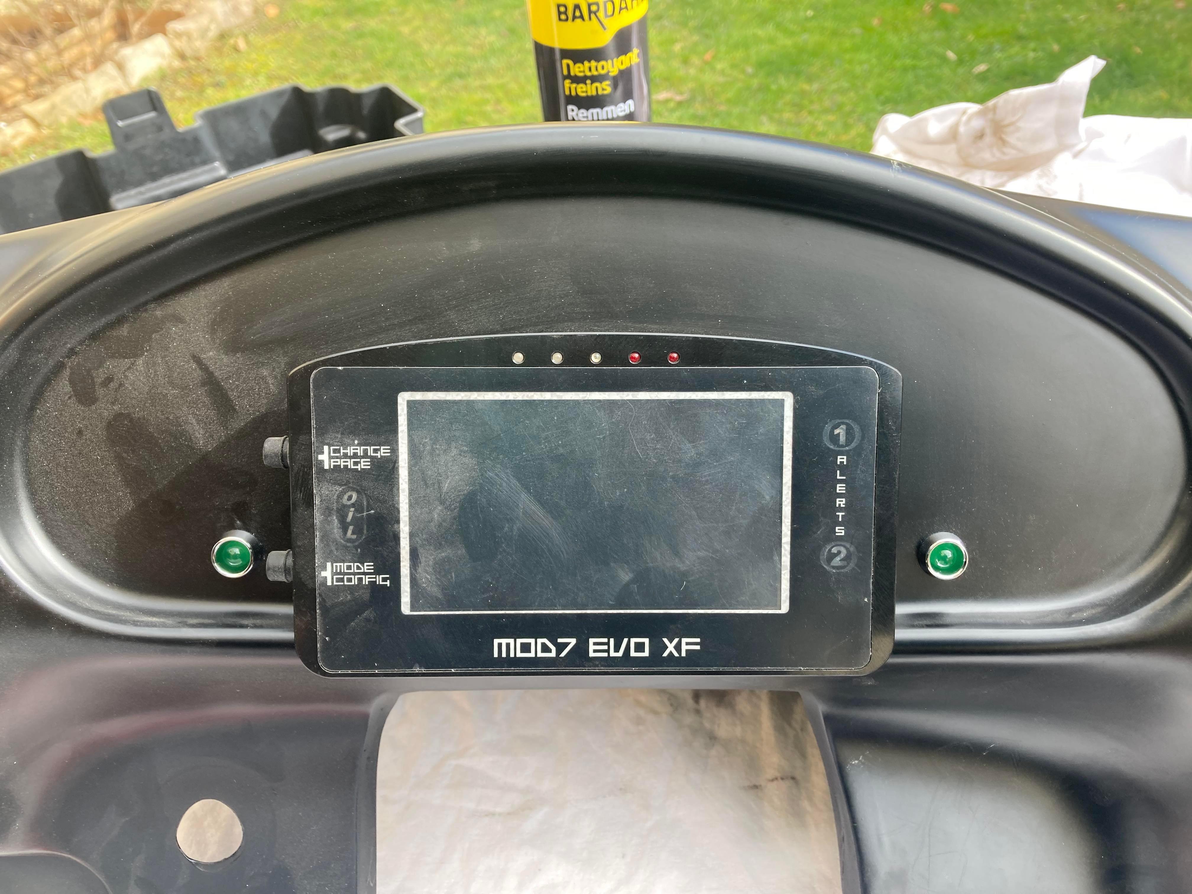

Pose d'un manchon avec sonde de température d'eau pour l'info sur le Dashboard Mod7

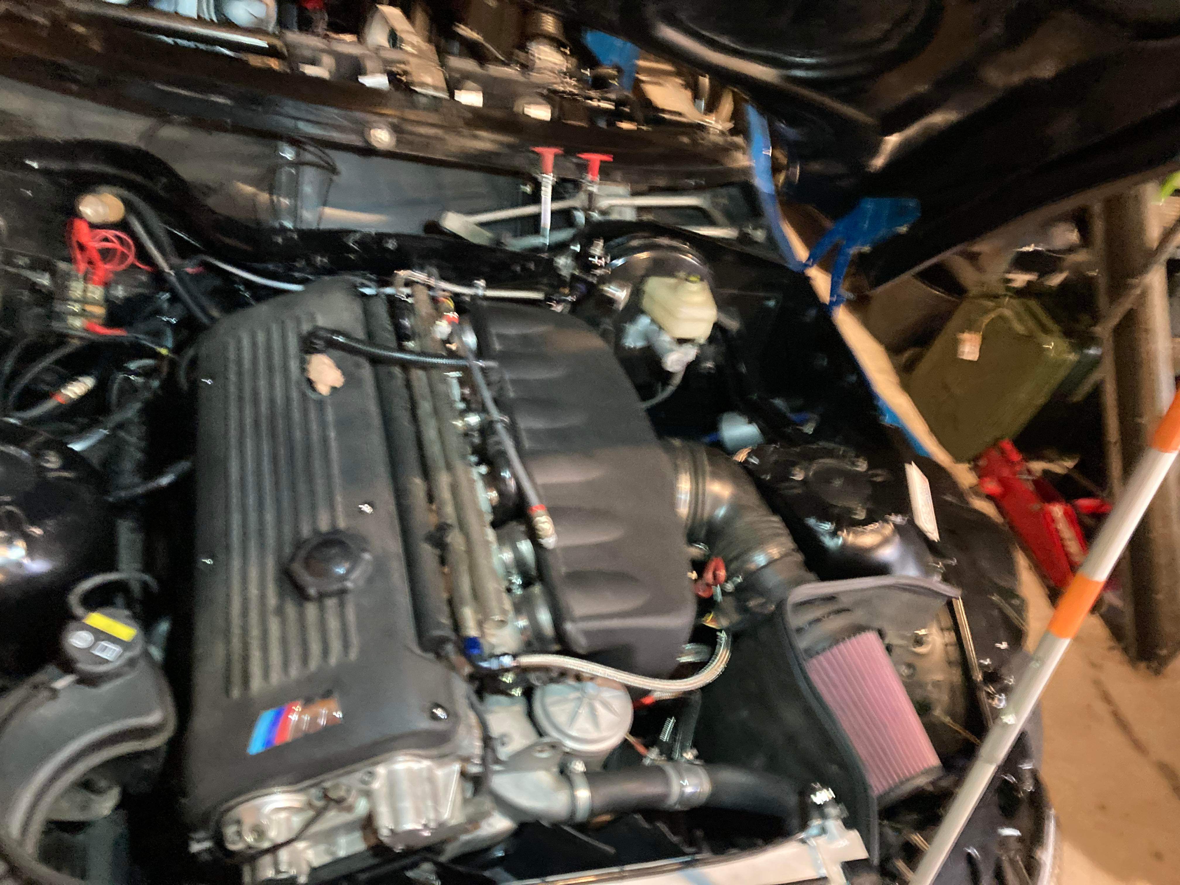

Cela commence à ressembler à quelque chose, désolé pour la lumière

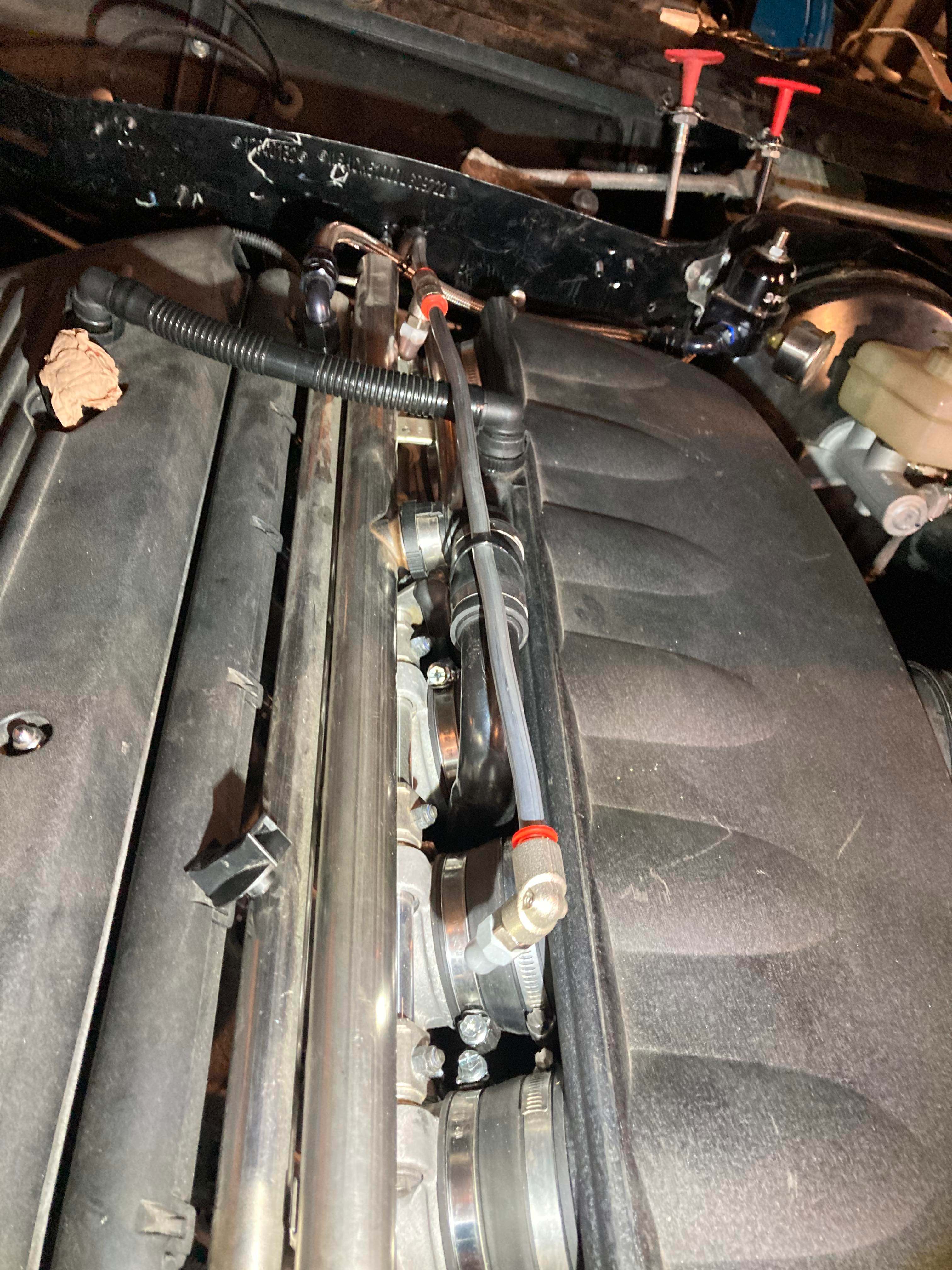

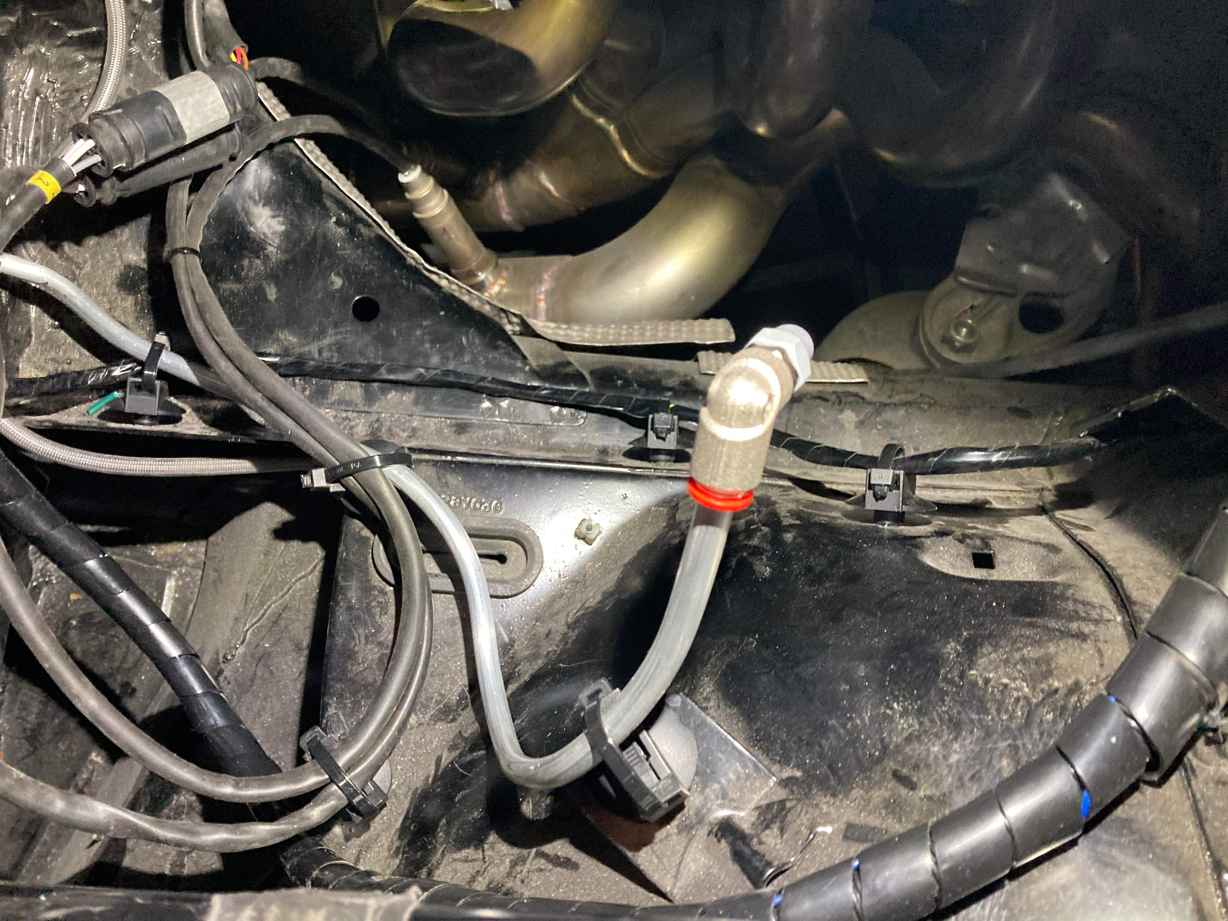

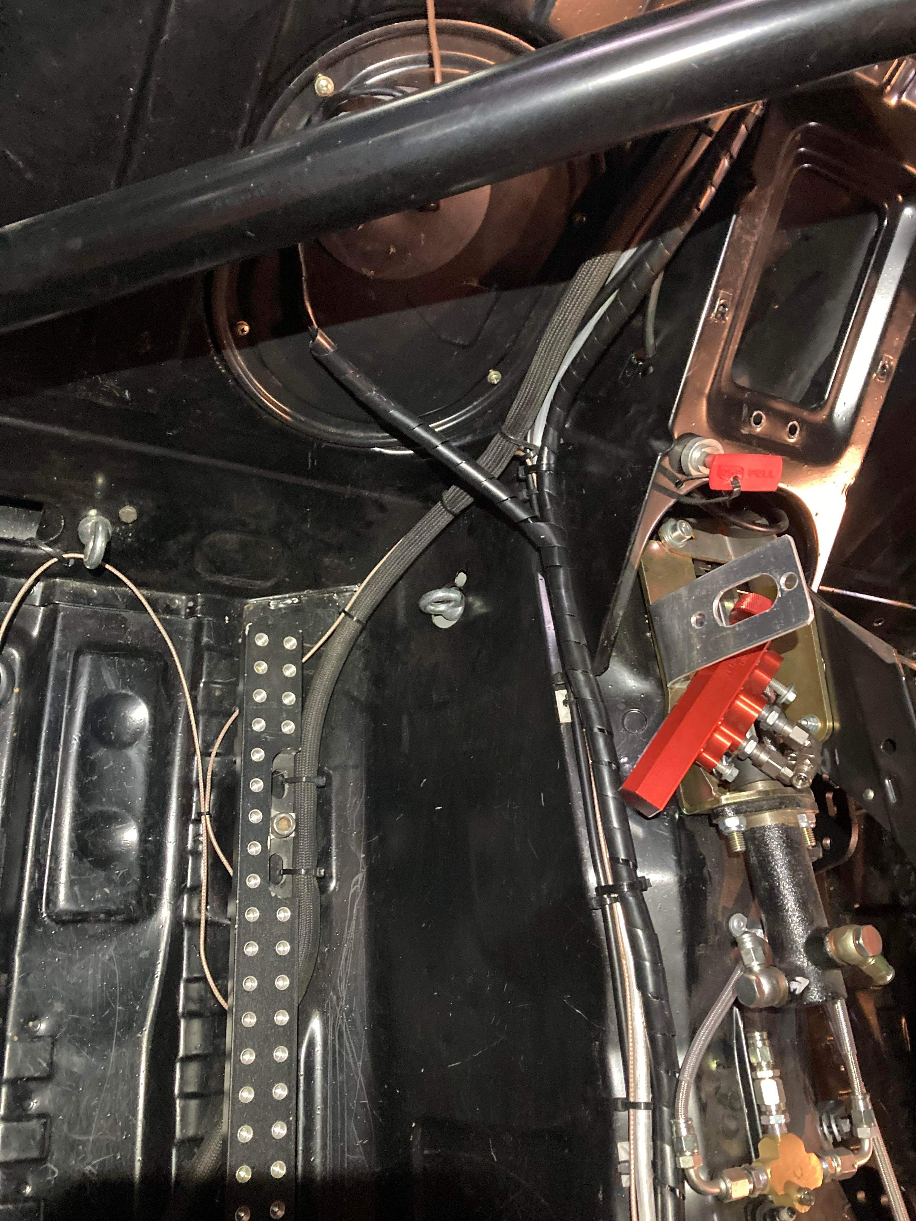

Il a fini le réseau extincteur coté moteur à chaque qu'on tire un fil ou un tube il faut soigner les passages et attacher le tout, on voit les fils des lambdas bien fixées pour éviter de bruler sur les tubes de collecteurs pas loin. Une buse coté collecteurs et deux buses coté injection, il paraît que l'essence peut s'enflammer.

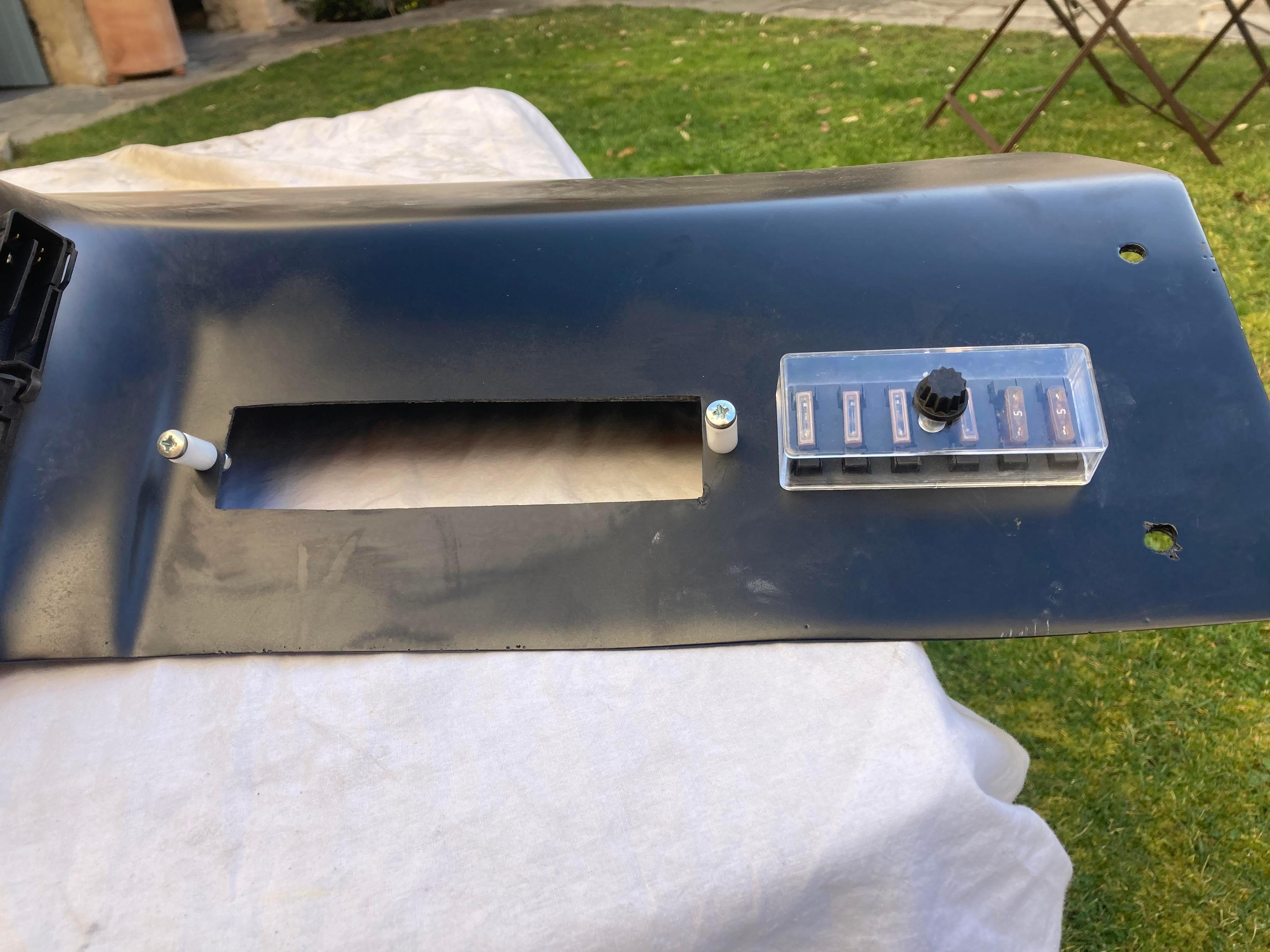

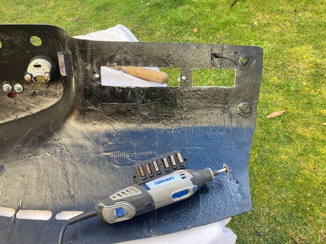

Il faut découper un emplacement supplémentaire dans le tableau de car il y a une boîte à fusibles de plus. Il faut souder un support pour la sonde de température échappement qui équipe les M3 E46 d'origine. je vais récupérer cela sur un intermédiaire M3 E46.

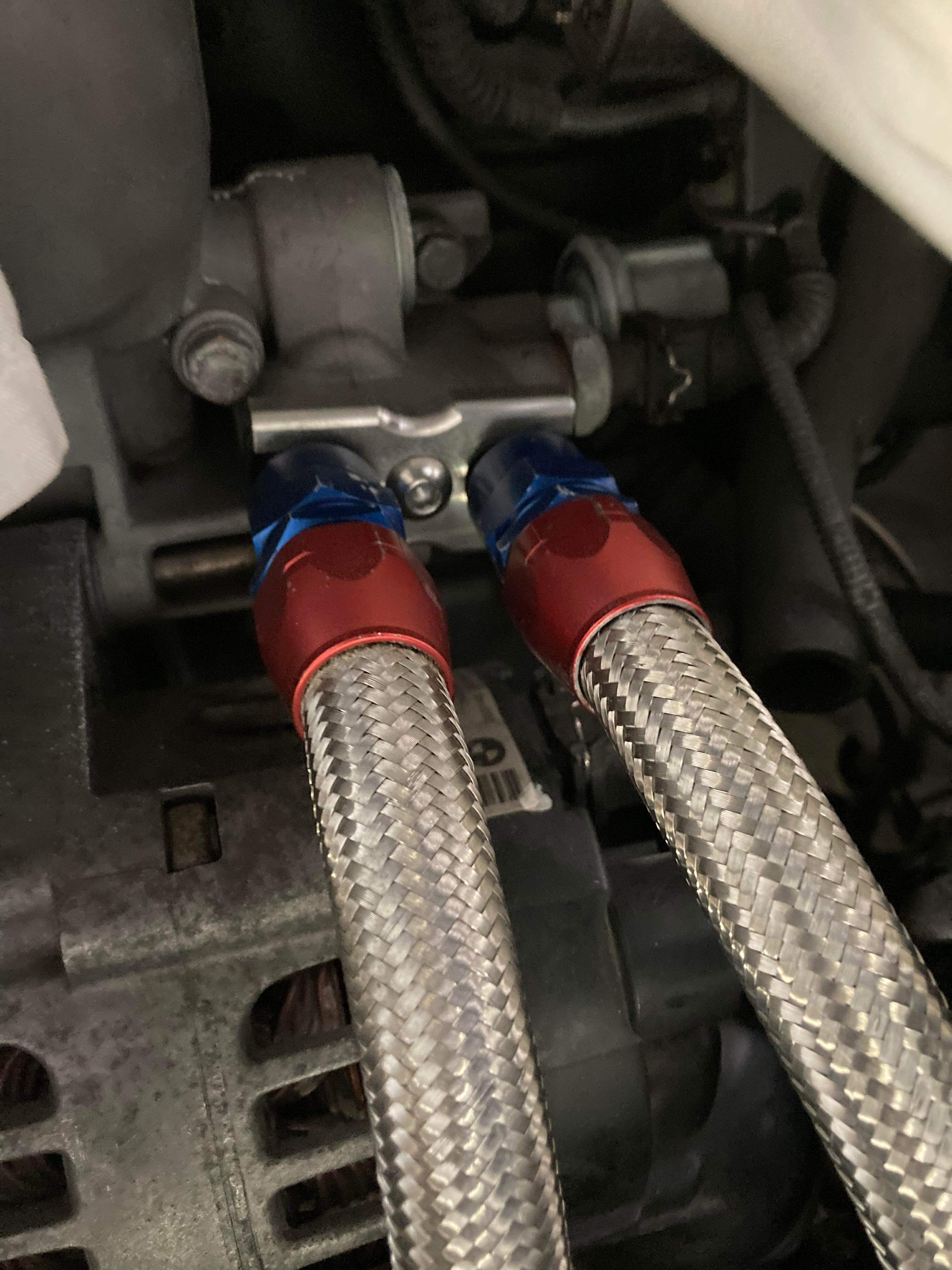

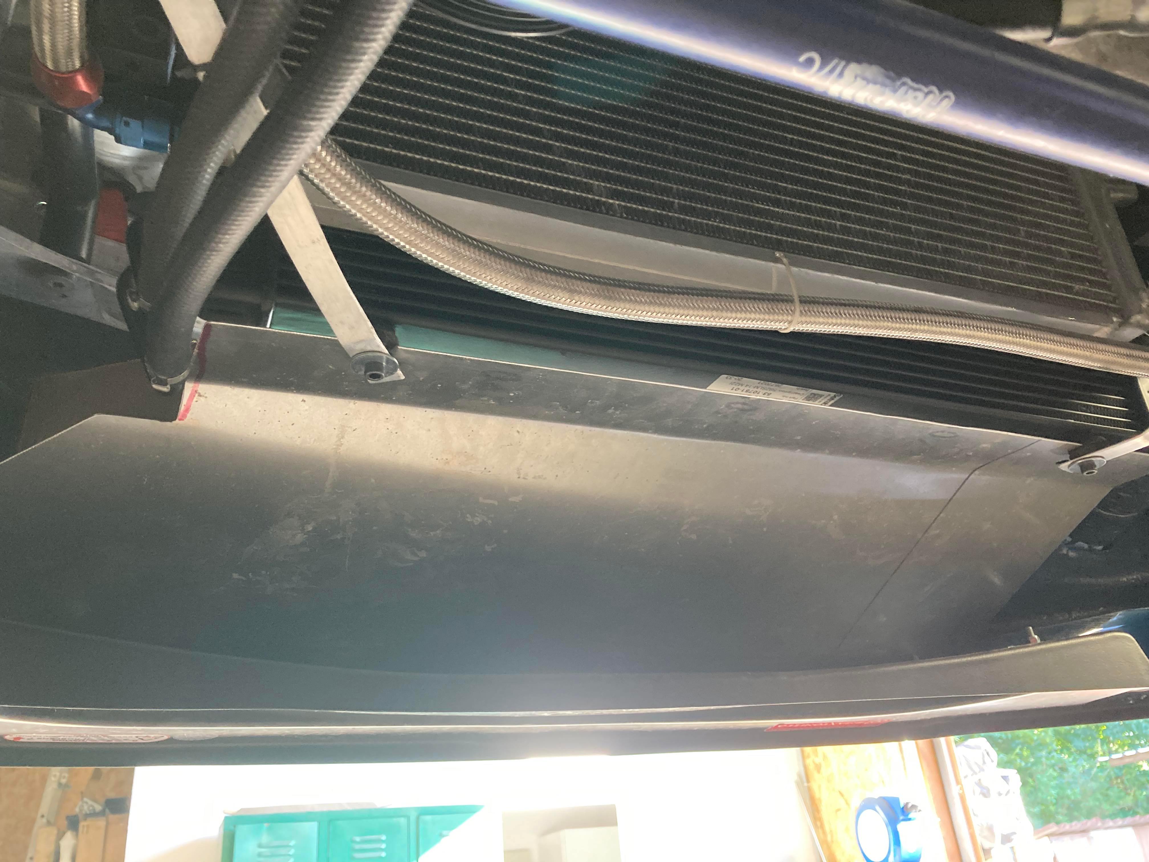

Le circuit de radiateur a été rempli avec un petit entonnoir en démontant un des raccords aviation dash 10, il faut quand même 1,1 litre quand même !
282312865_581965763200748_4237470597753492775_n.thumb.jpg.82df4fc1b90e6d893aa3a3891ce12ce9.jpg
296096792_1082347026010606_2770384673467988779_n.thumb.jpg.95a87f44f0541247fb65eac483accf4d.jpg
Sur mes S50 roadster de route ou coupé orange de course, comme je suis un peu maniaque je débranchais toujours un des raccords d'huile du radiateur en position basse pour bien tout vidanger. J'avais aussi percé et taraudé un deuxième bouchon de vidange dans le carter dans la partie qui ne se vidange jamais. Ce deuxième bouchon est présent sur certains S50 d'autres pas.
Tu t'es trompé d'endroit pour la sonde d'eau ...
sur E46 et sur beaucoup de bmw modernes , elle est sur la durite basse ...
là , tu vas avoir la temperature de liquide "après" passage dans le radiateur
donc après ouverture du calorstat
et donc si cette temperature est prise en compte par la gestion , bah c'est faux ... c'est pas la temperature de l'eau qui circule dans le bloc
Après l'essentiel est peut-être d'avoir une référence par exemple sur mon X3 je ne sais pas du tout la temp mais la position d'aiguille est pile à midi, là si d'habitude j'ai 80 et un jour 90 par exemple il y a un souci

perso , je prefere la temp° avant passage dans le radia
sur le S54 du Z3M manifestement , c'est comme sur S50 , c'est pris sur le bloc ...

La Dremel pour prévoir un emplacement de fusibles supplémentaires.

Pose de deux voyants de clignotants warning

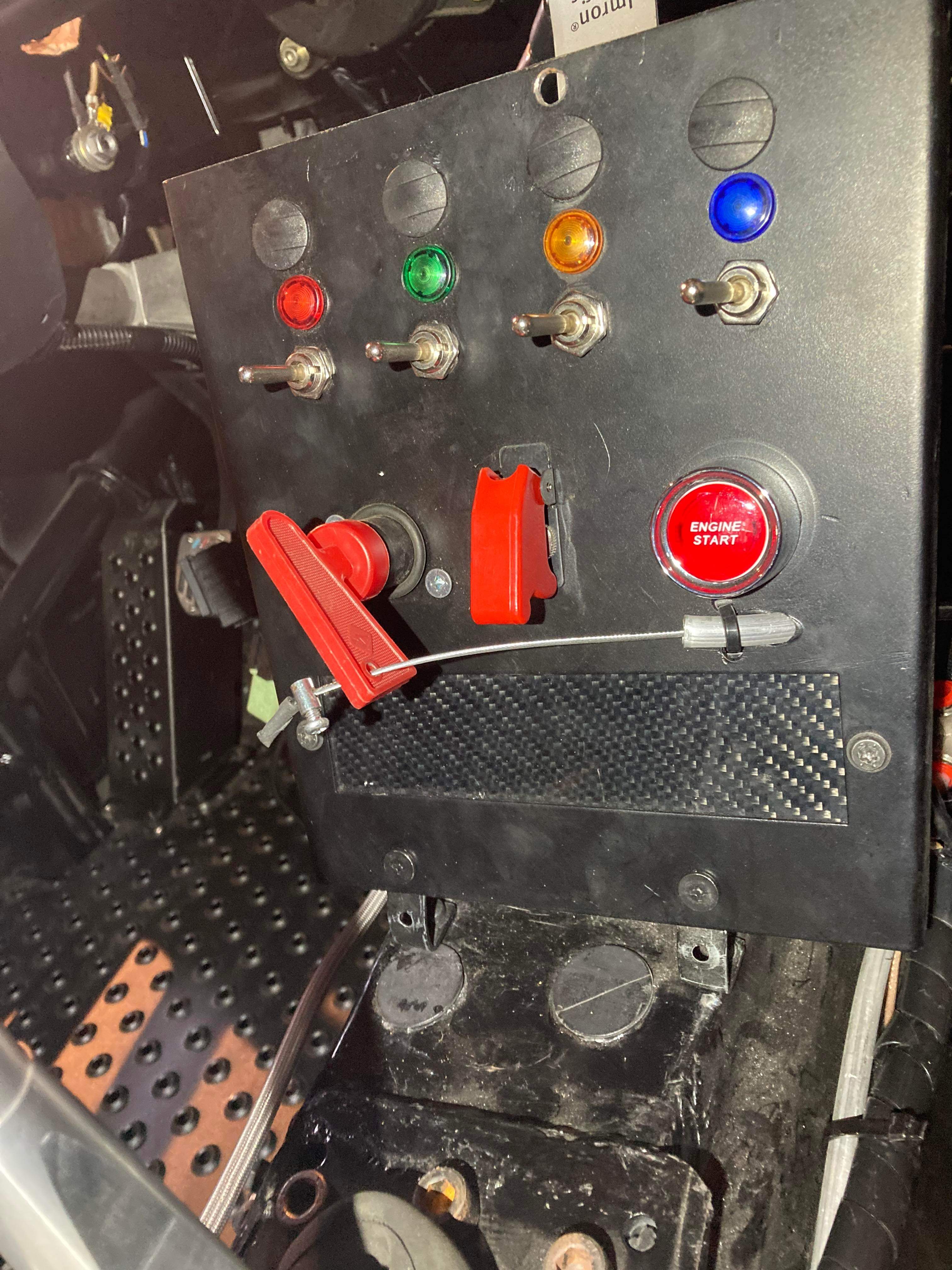

La console central est fixée j'ai protégé les plus permanent qui arrive de la batterie sur le coupe circuit afin d'éviter un court circuit en travaillant ou lors d'un choc. Pose du câble et de son serre-câble relié à la tirette homologuée FFSA sur la baie de pare-brise
335054884_582889163861499_3900273658444746027_n.thumb.jpg.95e0e79c6787bcbb771b6f141d81c6ac.jpg
Pour rappel la tirette d'urgence coupe-circuit on voit aussi celle de l'extincteur.

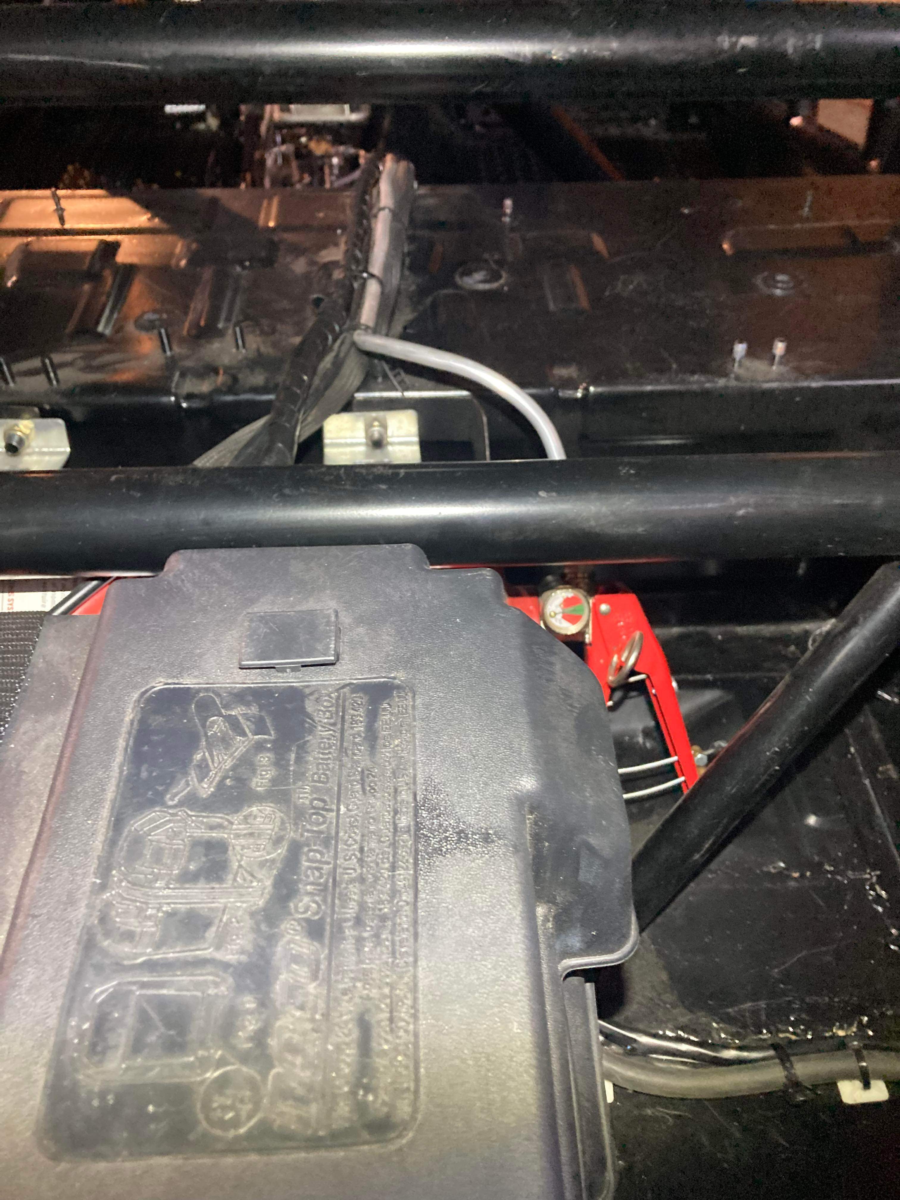

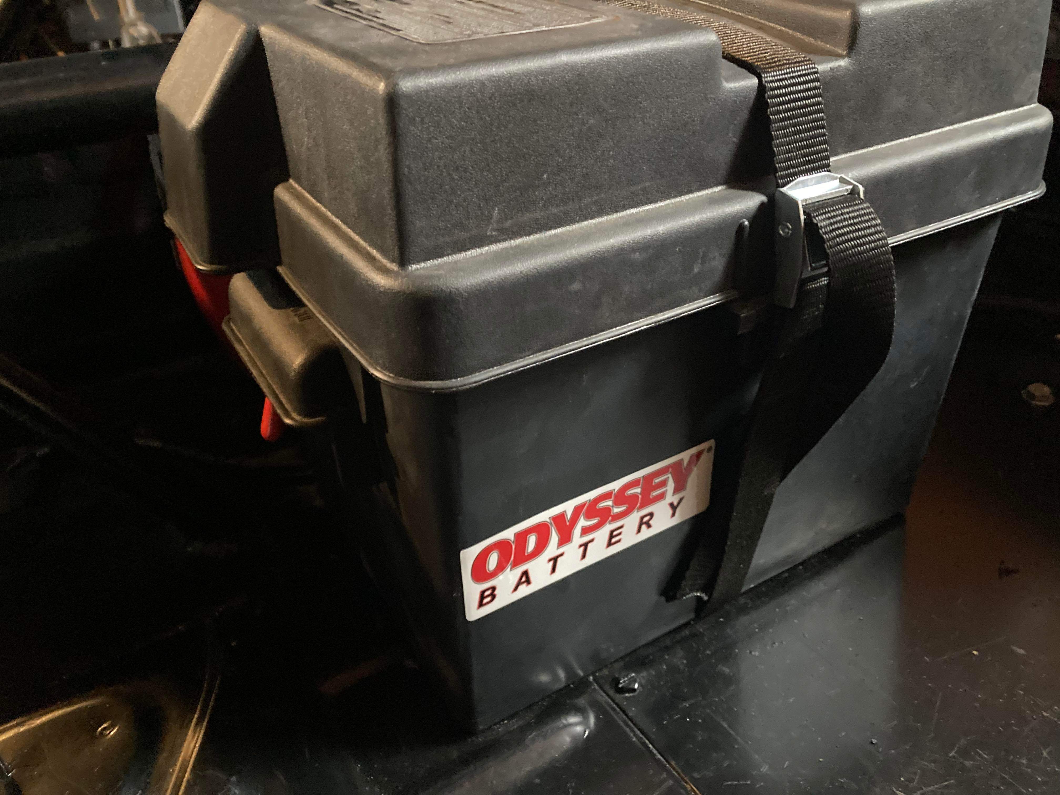

Pose du couvercle de bac à batterie les câbles + et - sont attachés au coffret afin de limiter les contraintes sur les cosses et le desserrage. le petit bout en plastique rouge que l(on devine à gauche sous le couvercle protège un + destiné à brancher le chargeur de batterie pour son entretien, on a intérêt avec 16A !

le risque que vas avoir c'est de lire une temperature trop basse ...
tu me dira que l'on peut s'y habituer , mais en fait non , car la température qui sera affiché sera apres passage dans le radia , donc tu ne saura PAS à quelle température est ton bloc ...
cependant ta sonde peut servir à déclencher un Spal ...

tu doit avoir des durite de S50 ...
ou de Z3M S54 ... qui capte comme le S50
la durite de M3 E46 est différente elle a l'emplacement ....et en fixation , c'est clipé sur le radia
pour toi le plus simple est de mettre une sonde à la 13
http://ills.bmwfans.info/3iz4.png
J'ai démonté l'admission il est déjà connecté pour info calculateur, et la notice indique de ne pas utiliser l'info directe, et c'est le but de l'autre sonde, je peux corriger de +ou - 30° la température indiquée sur le Dashboard et paramétrer une alerte température, je vais comparer les température basses et hautes après radiateur et je corrigerai par exemple de 12°
Merci beaucoup pour ces pistes intéressantes !
perso , je ferais la même modif sur la durite basse
comme ça tu mets une sonde de mesure de temperature sur la basse ( celle que tu as déja mis en haut ) , et tu remplaces celle du haut par un thermocontact qui active le spal
