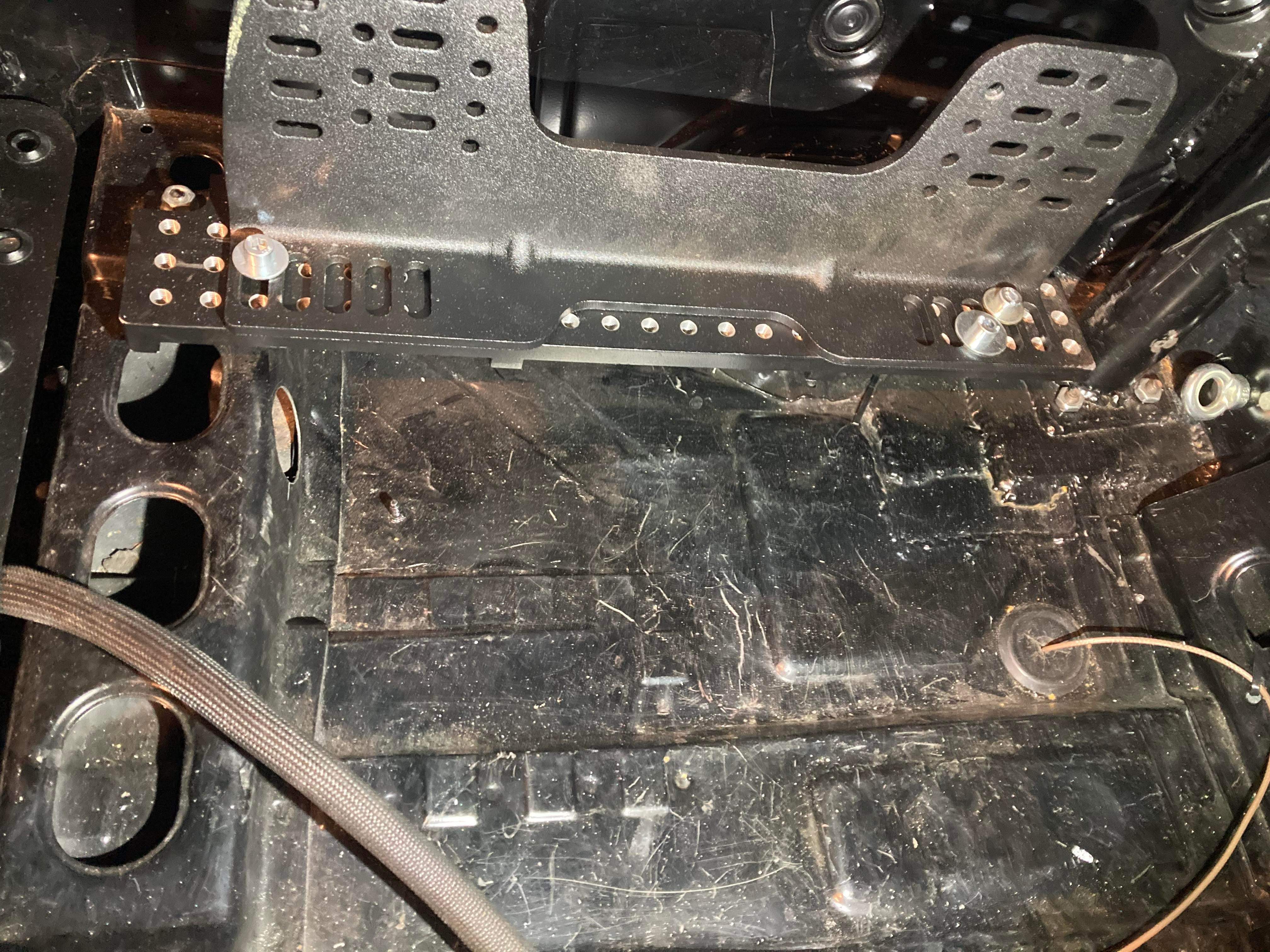

Réglage du siège passager, les platines avec plein de trous filetés aident bien ainsi que les platines avec plein de montages possibles, mais même avec tout cela, l'espace est compté dans un Z3 coupé arceauté, et c'est  pas mal d'essais pour trouver le bon réglage !

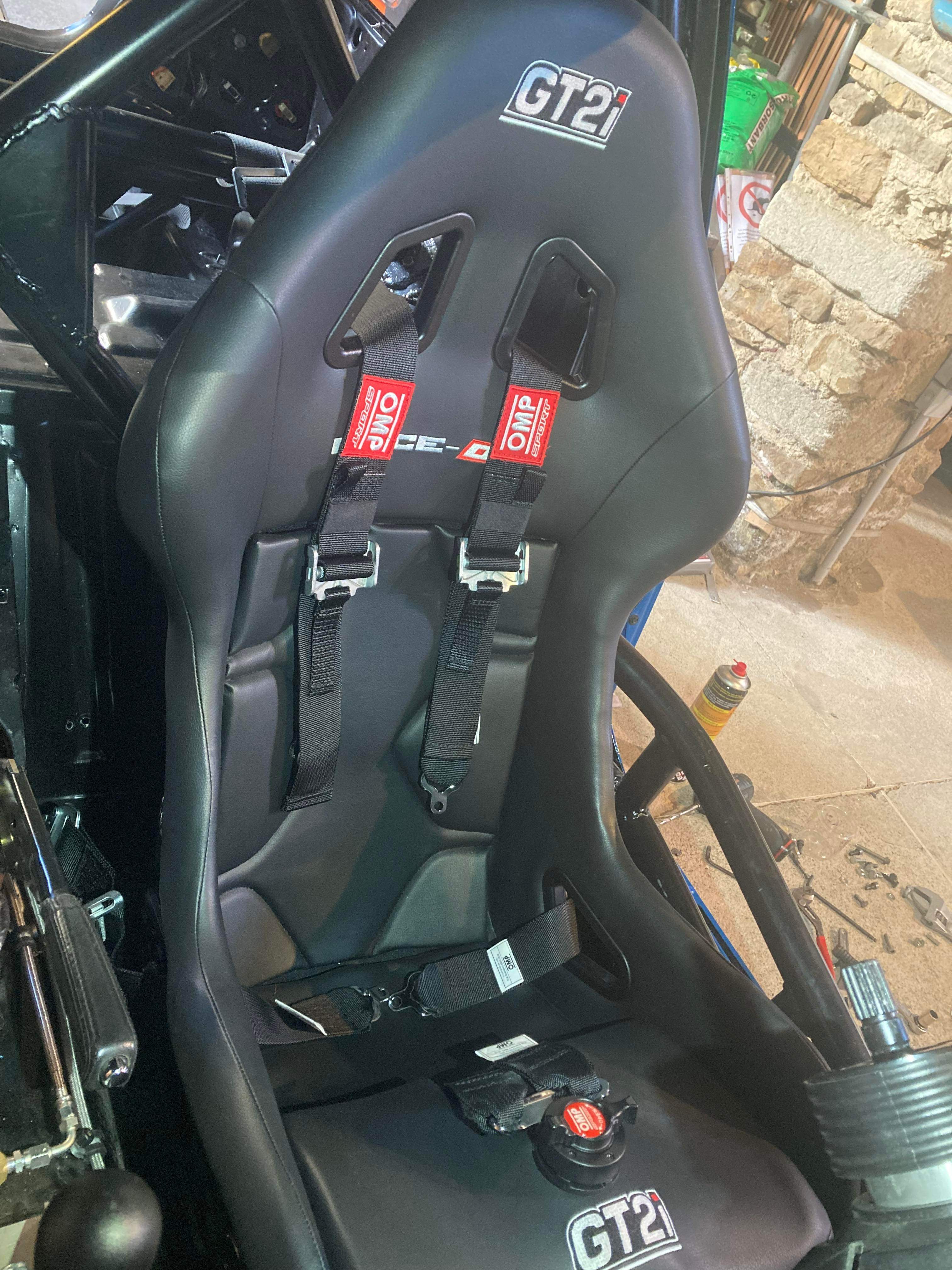

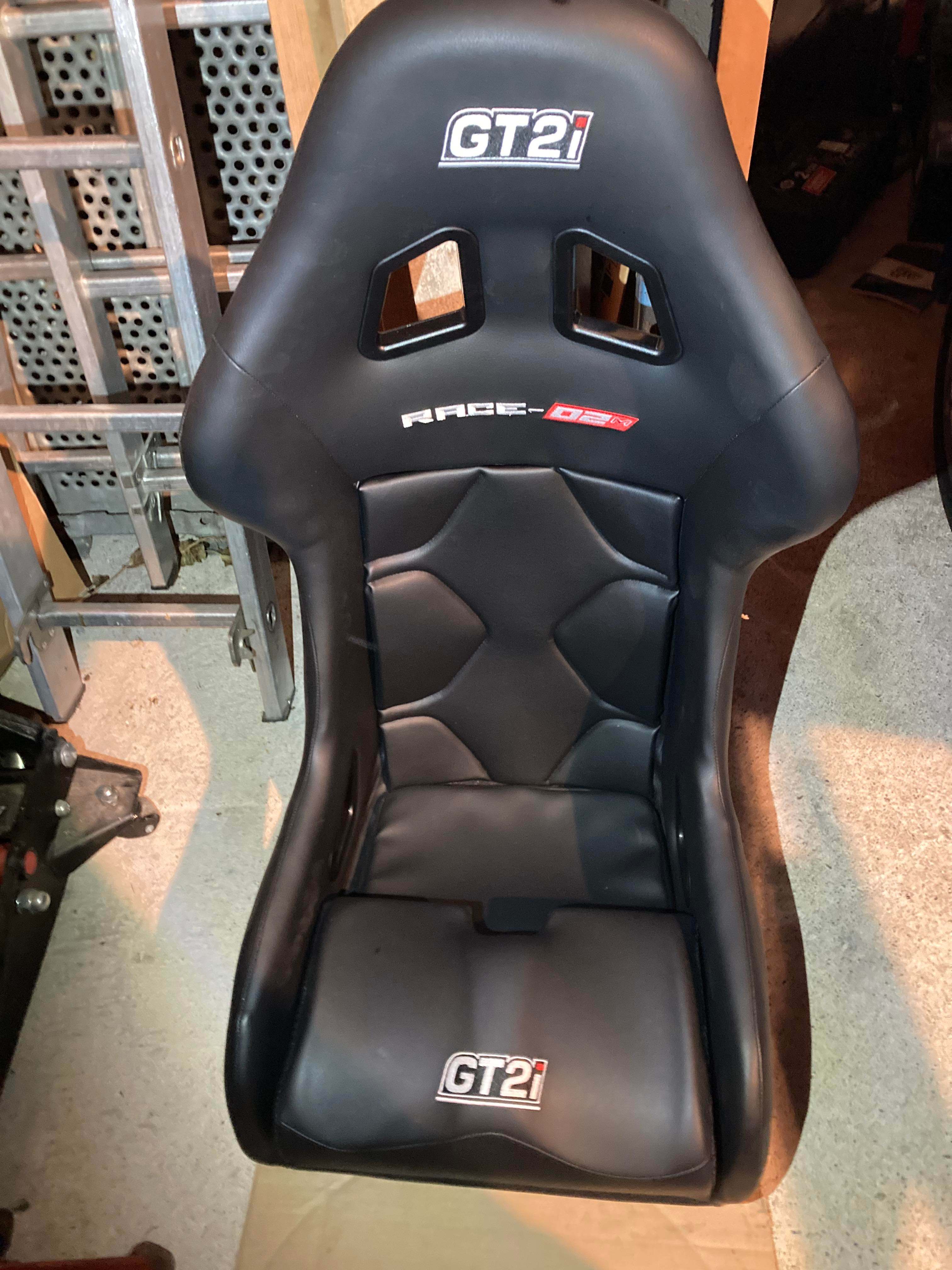

Nous avons opté pour des baquets neufs en skaï, en tissu c'est un enfer à nettoyer.

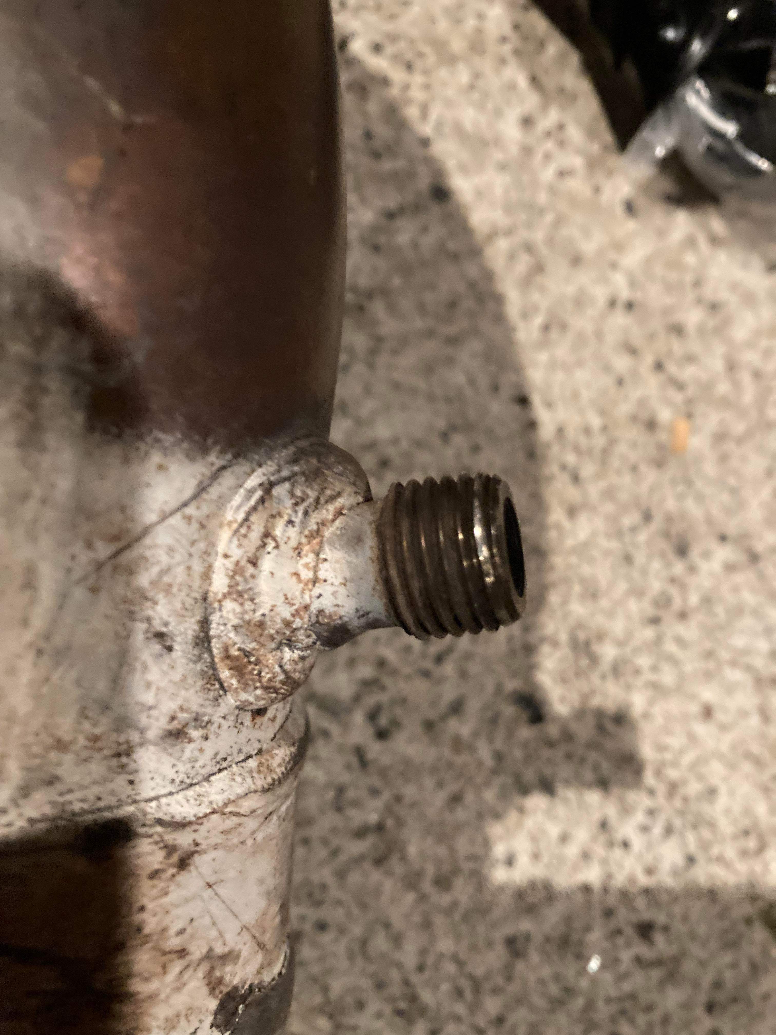

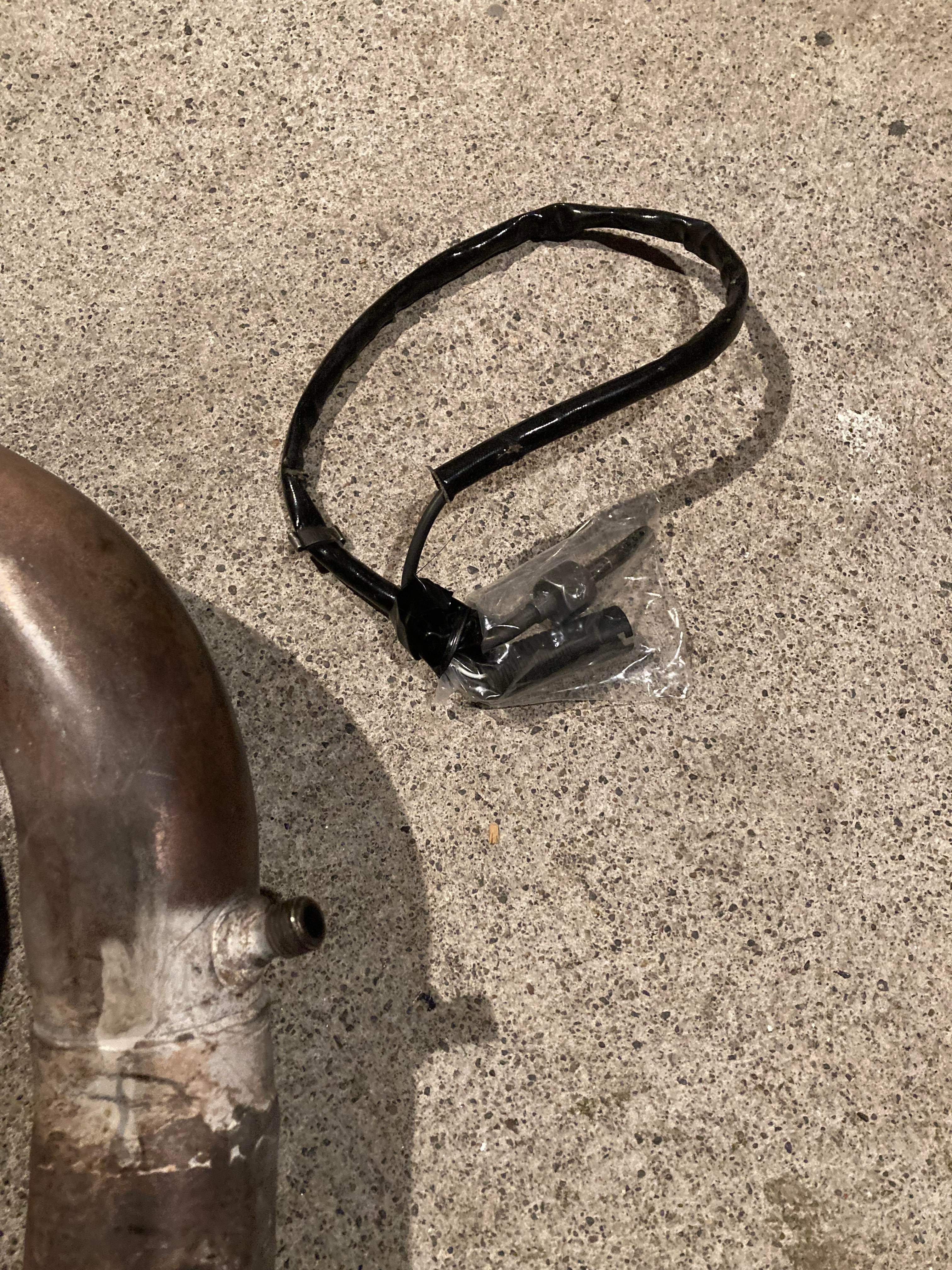

Il va falloir prélever le support de sonde de température d'échappement pour le souder sur la ligne :

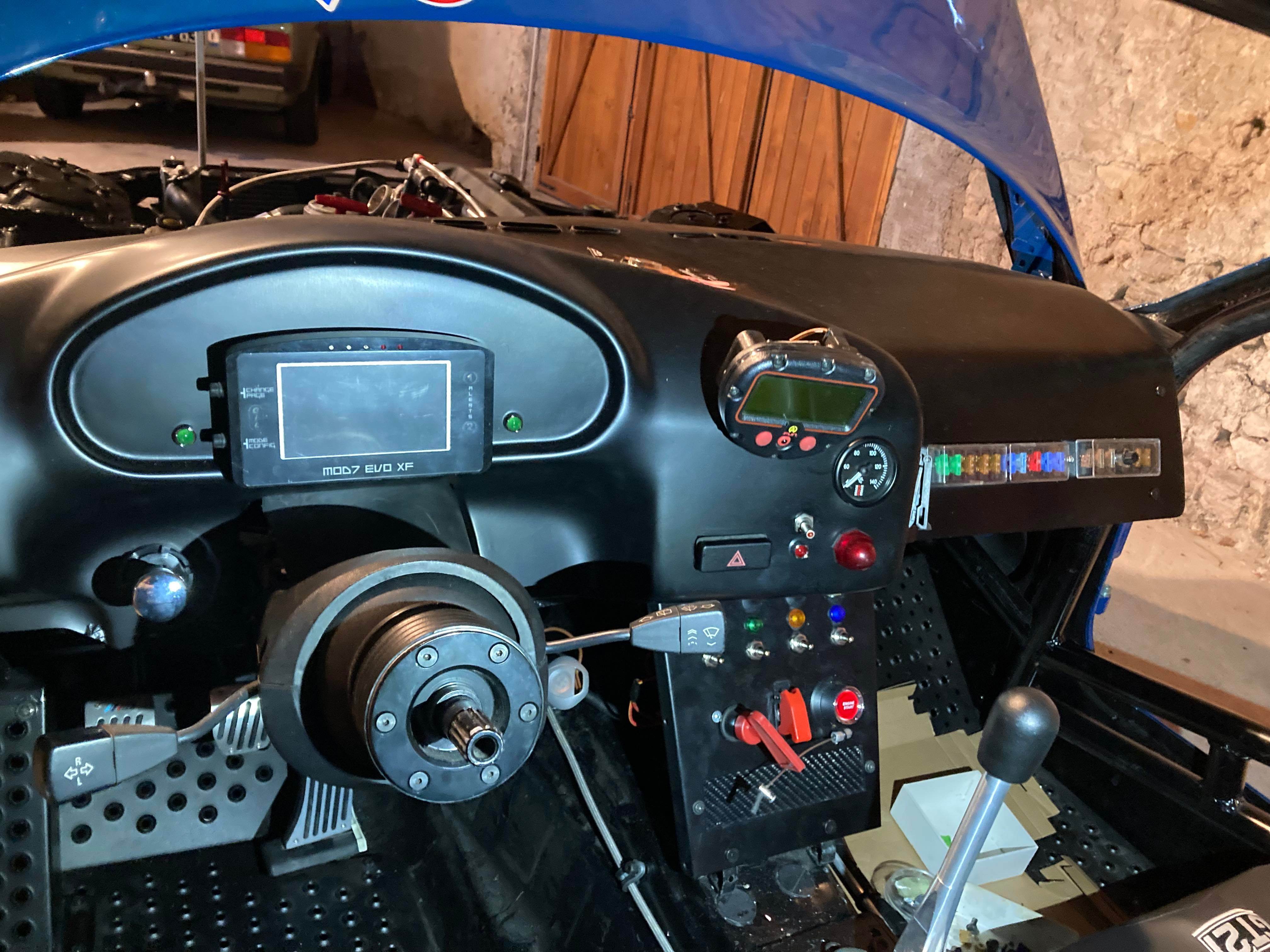

Mise en fonction du dashboard, test des différentes commandes, on continue d'attacher les fils et faisceaux pour faire les finitions, montage du baquets conducteur ajustement avec le volant le tableau de bord.

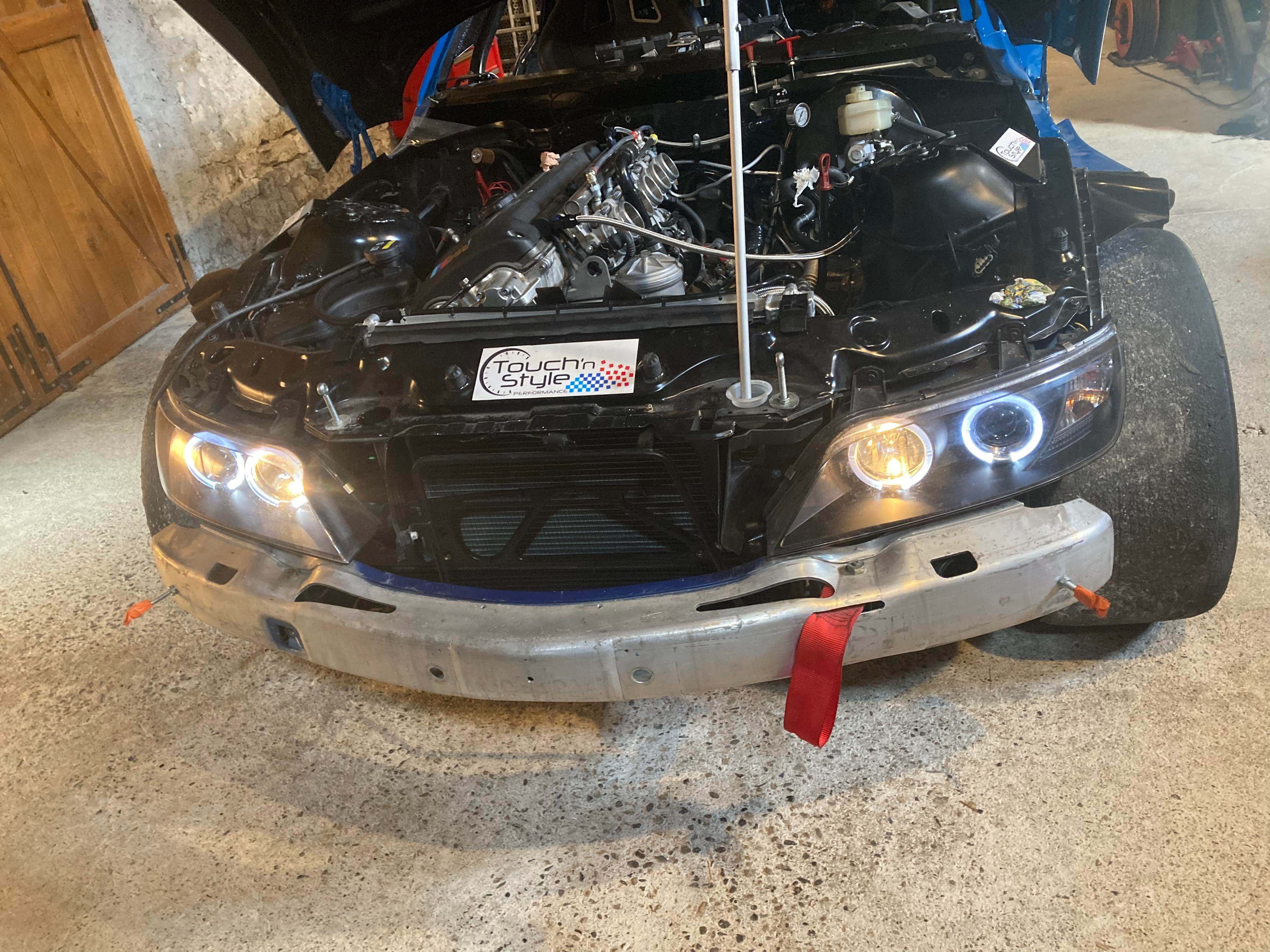

Test des diverses fonctions ok par exemple les Angel eyes  et ce petit interrupteur
335584338_205991095361414_6658246296013765504_n.thumb.jpg.bd3e09f15788b85e4b767e0979659a19.jpg

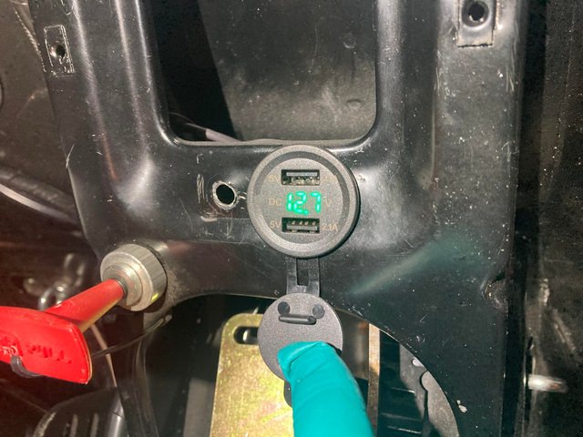

Romain a tiré une prise USB entre les deux passagers derrière le levier de frein à main pour la caméra. Il donne le tension de la batterie en plus.

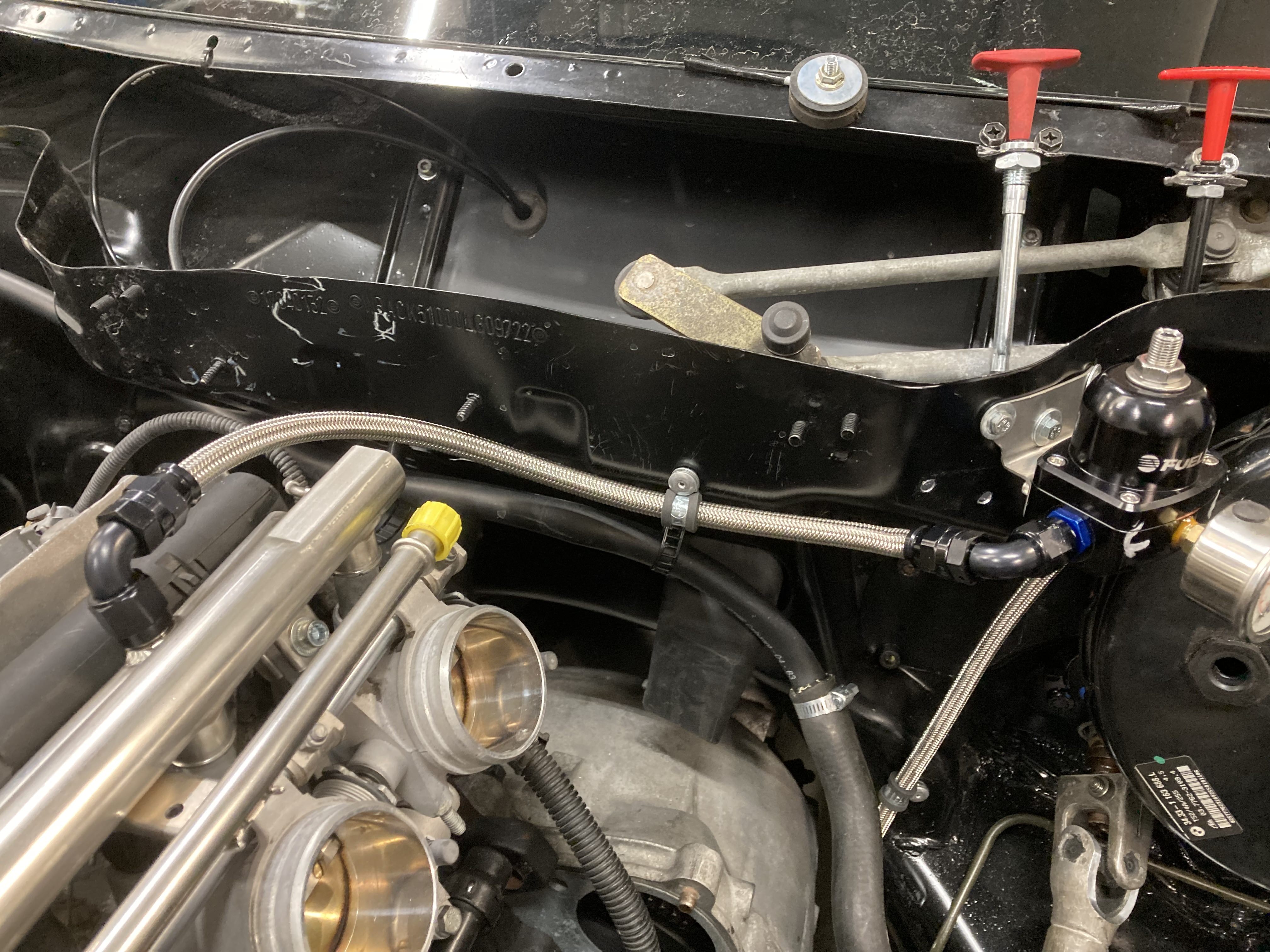

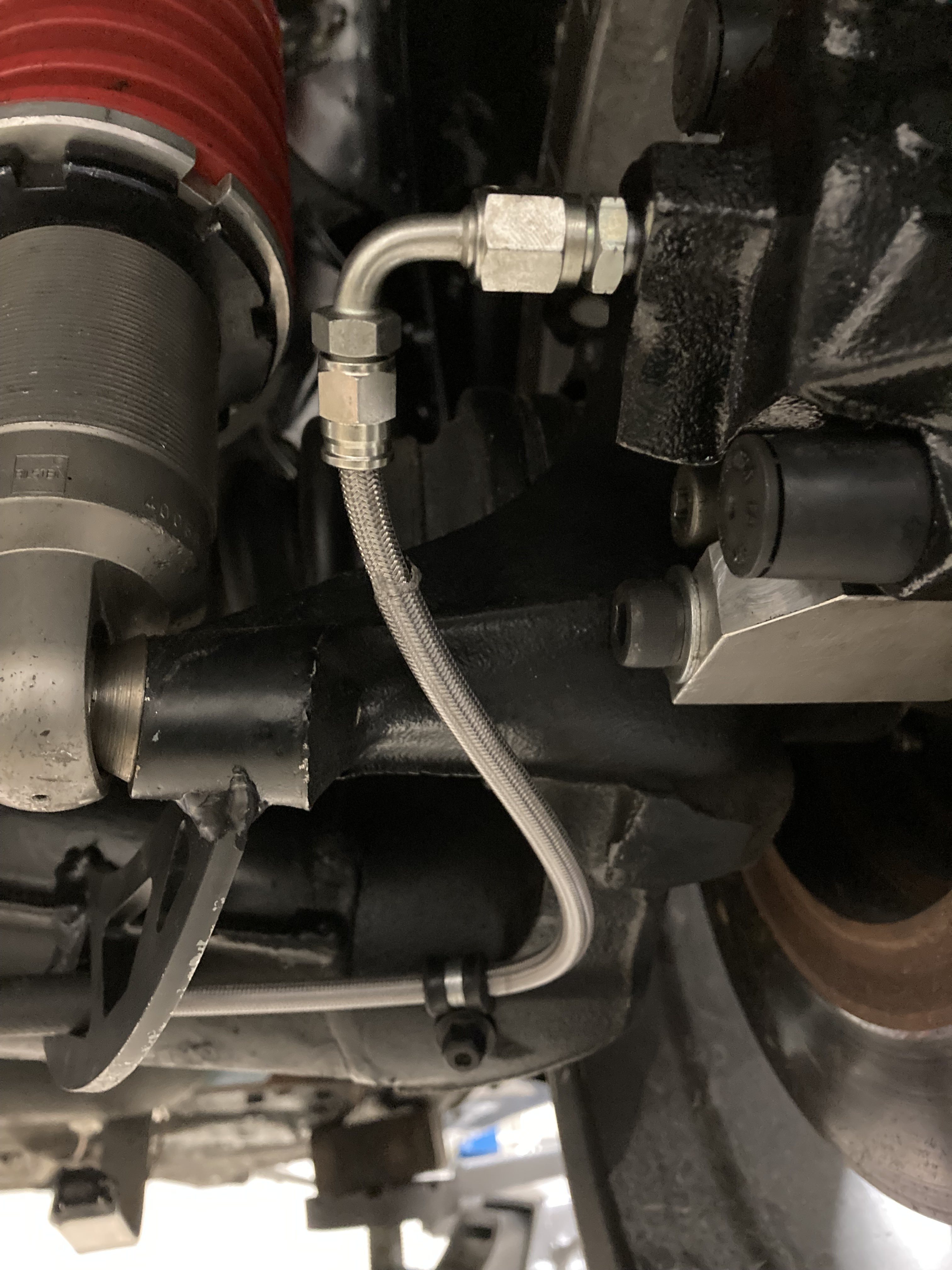

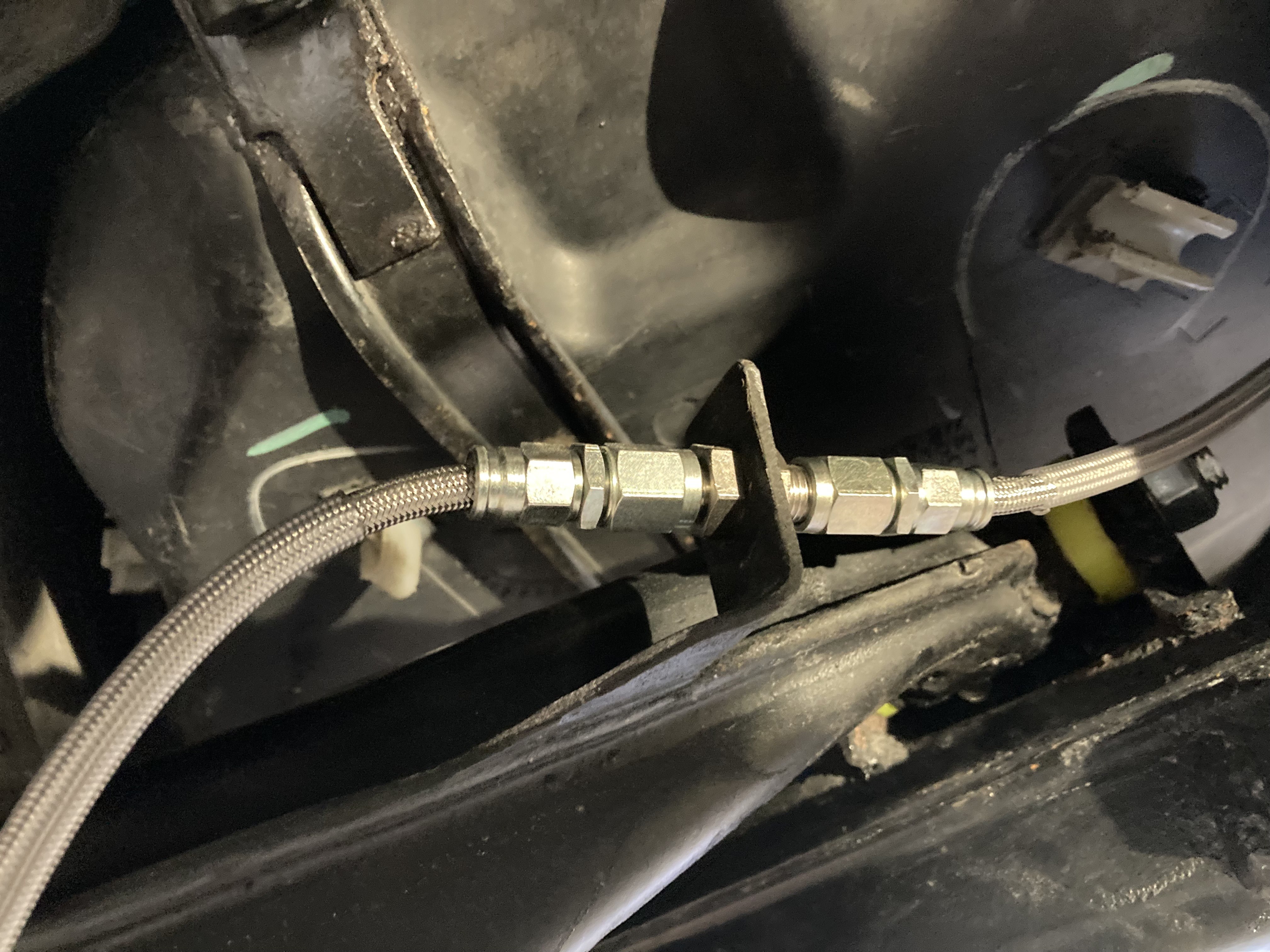

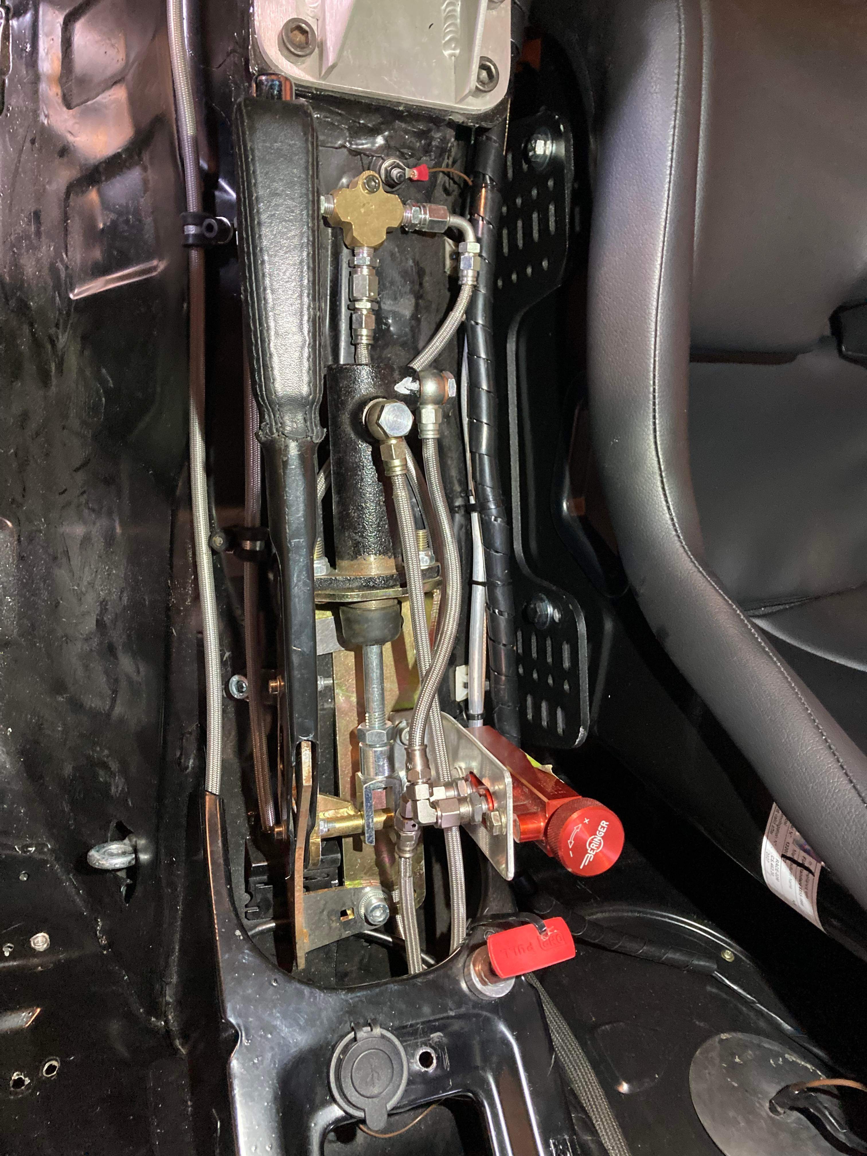

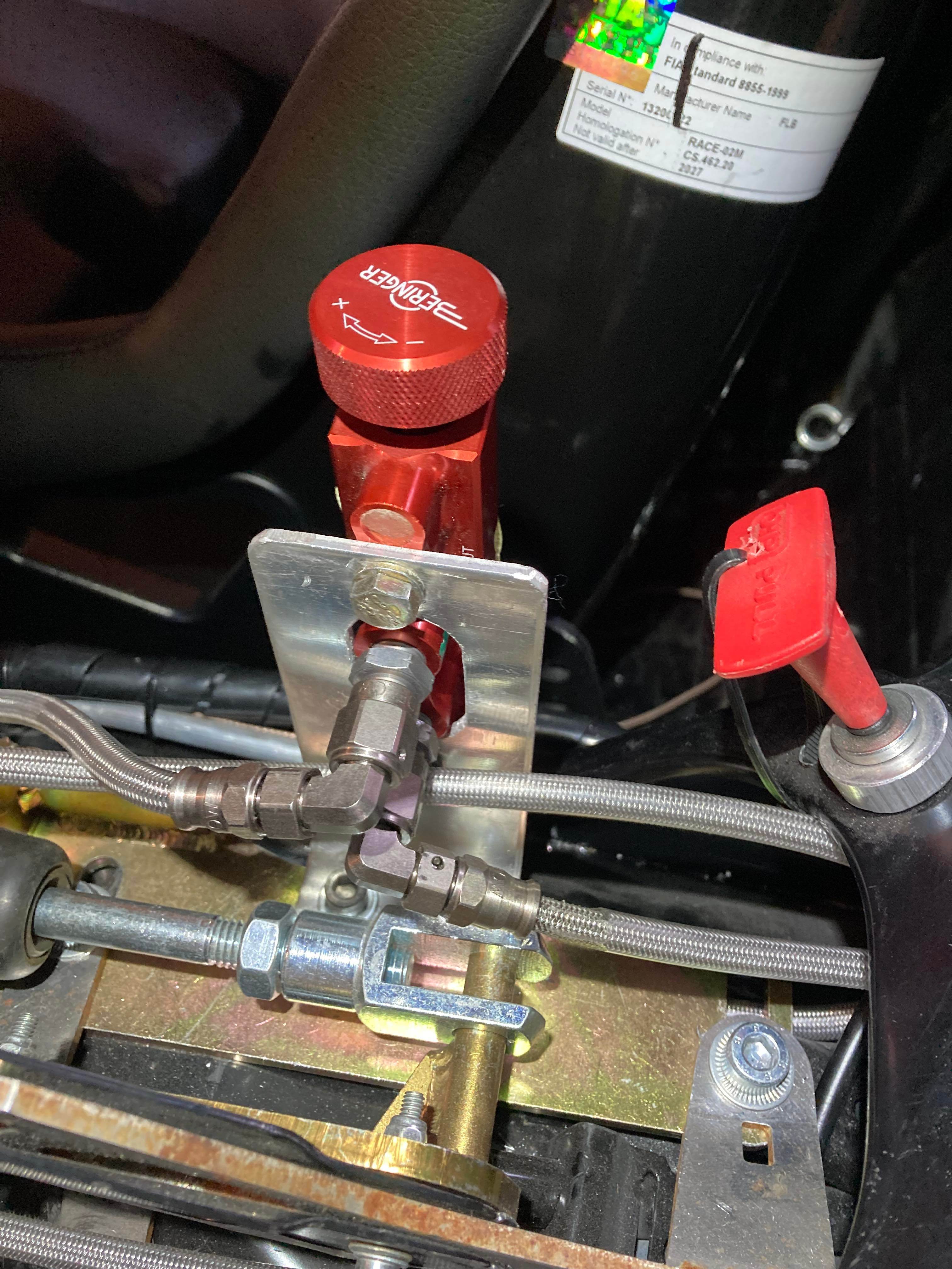

Préparation des durites pour le sertissage des durites aviation vers le frein à main le régulateur réglable.
Ça commence à sentir bon le ronronnement de 6l par ici ! 😉
Oui on devrait tenter vendredi !
Sertissage des durites de frein dans l'habitacle, je l'ai fait tout seul mais avec les conseil d'un pro, le revêtement plastique transparent est très flatteur à l’œil mais c'est ennuyeux pour le sertissage cela fait une épaisseur qui empêche d'enfiler l'écrou de sertissage, il faut enlever ce revêtement avec de la marge pour travailler l'olive....
Vers le régulateur de frein arrière.

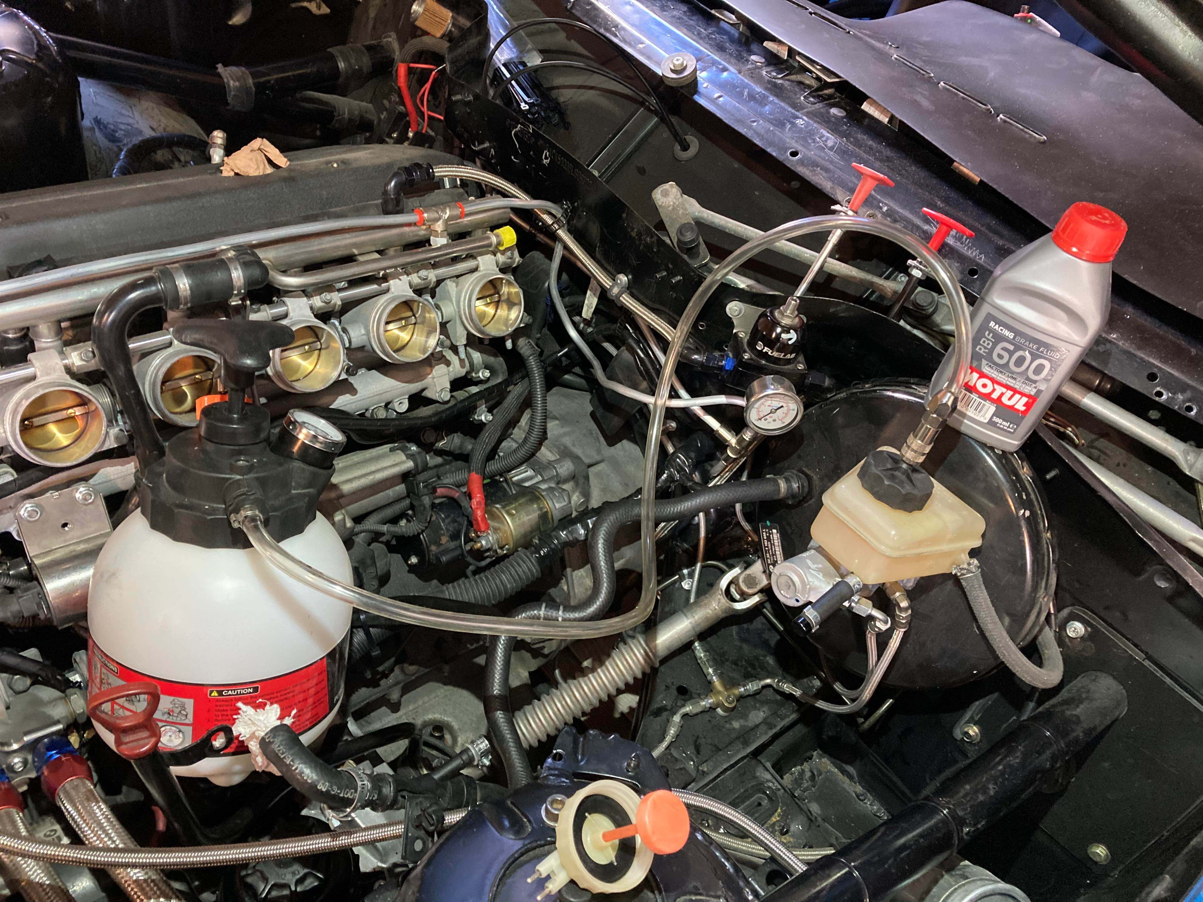

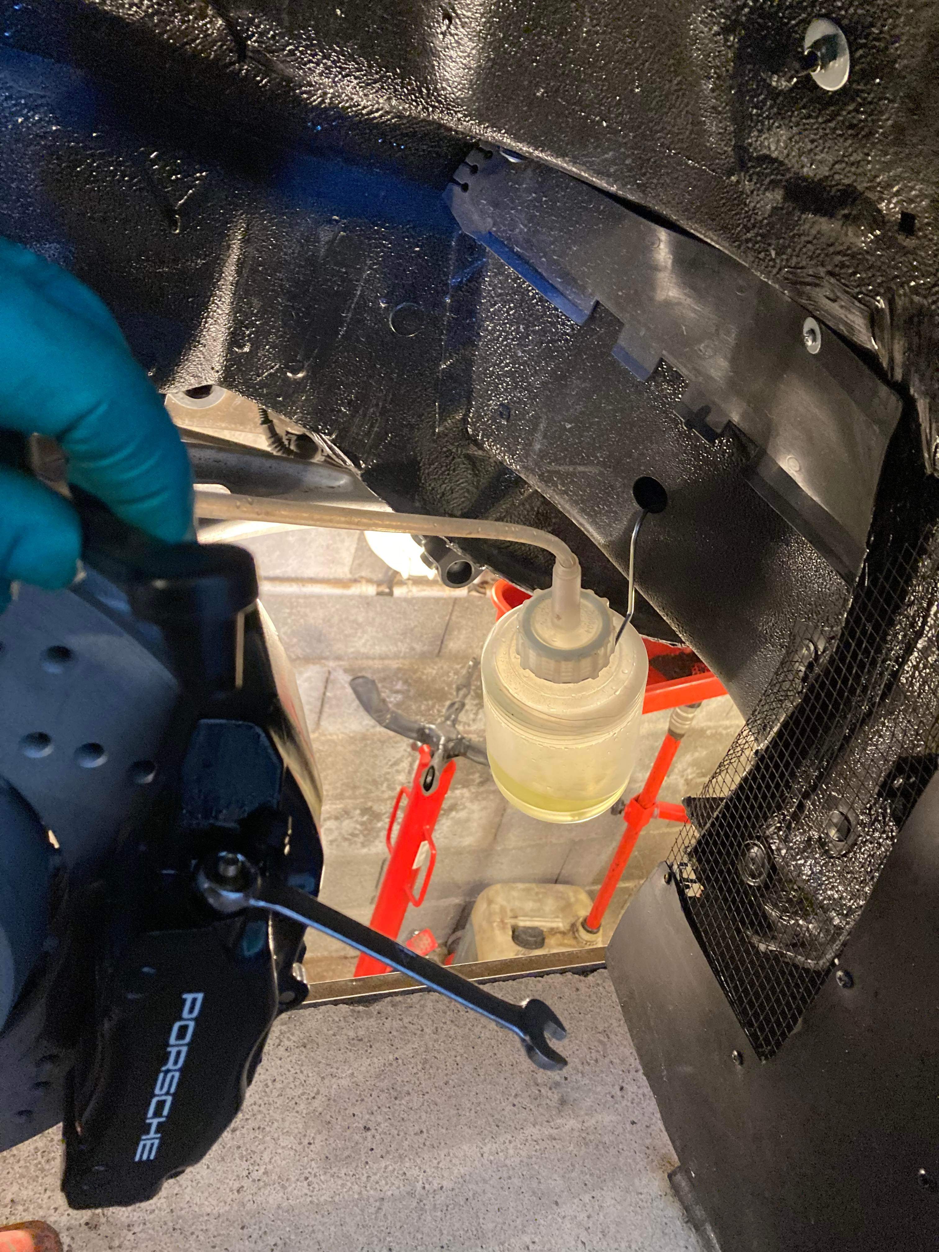

Purge frein embrayage dans la foulée en RBF 600 et avec mon kit auto purgeur à 800 grammes 1 bar de pression maxi pour ne pas retourner les coupelles des maîtres cylindres

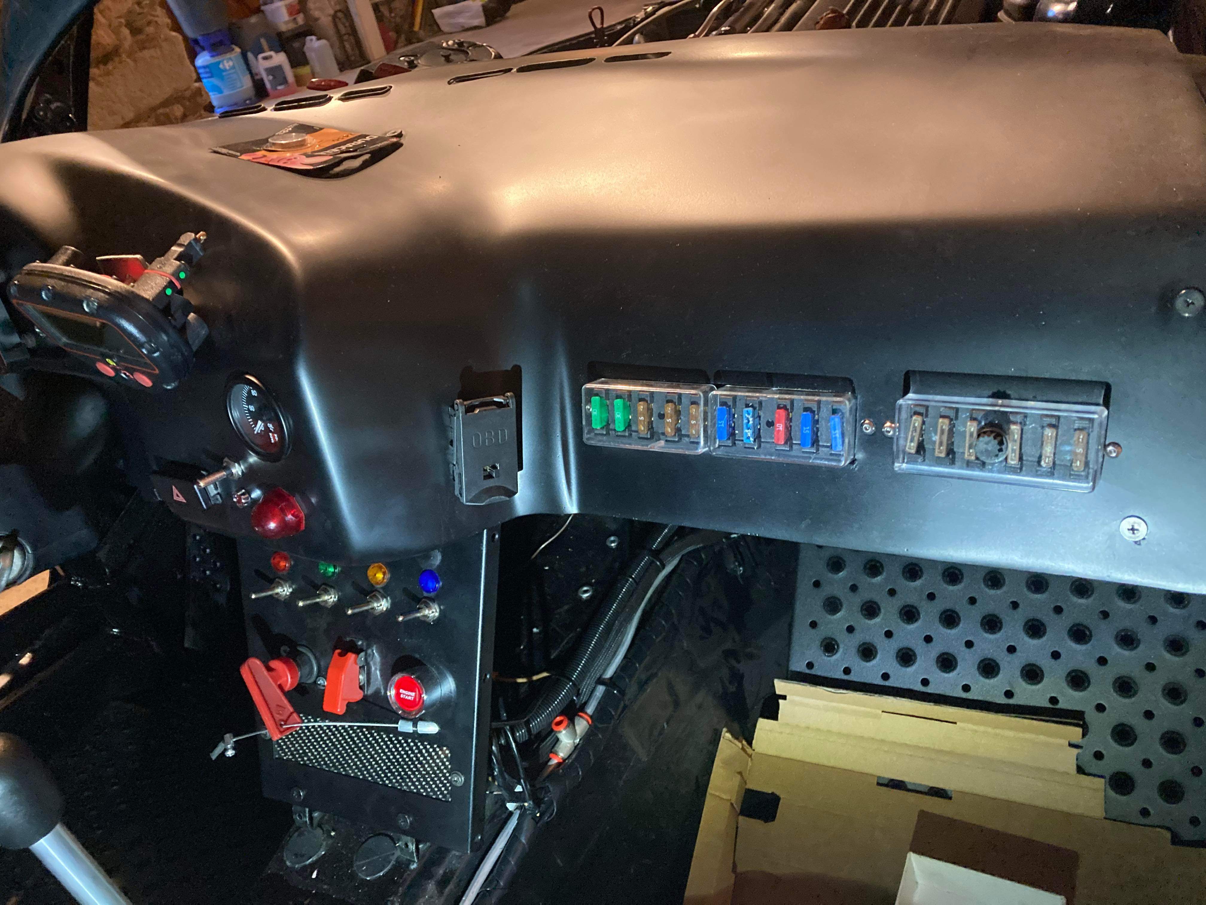

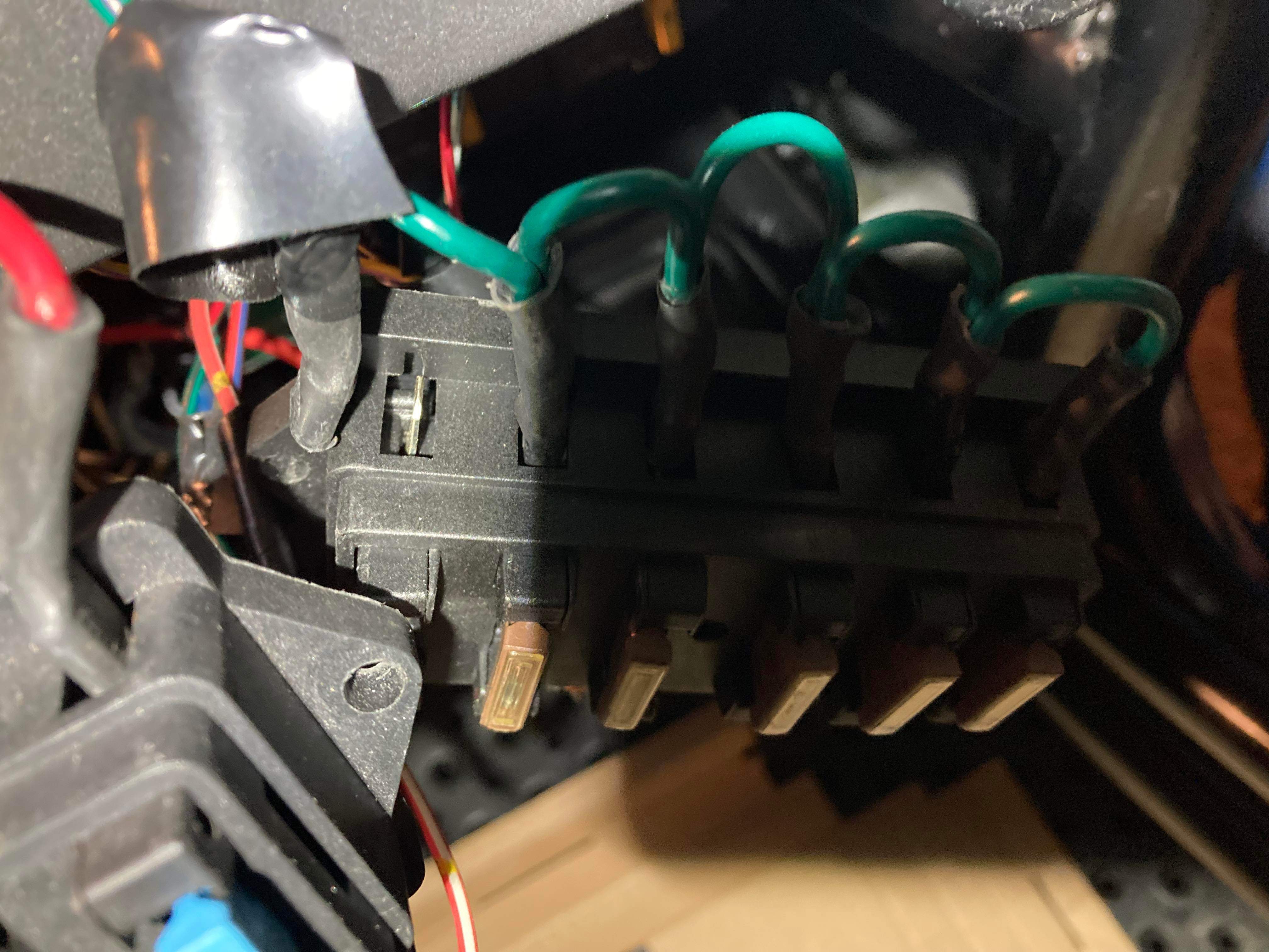

Le tableau de bord est monté avec les rampes de fusibles, et oui il y en a de grillé j'ai fait une mauvaise manip ! :whistling:
Cela commence à prendre forme,

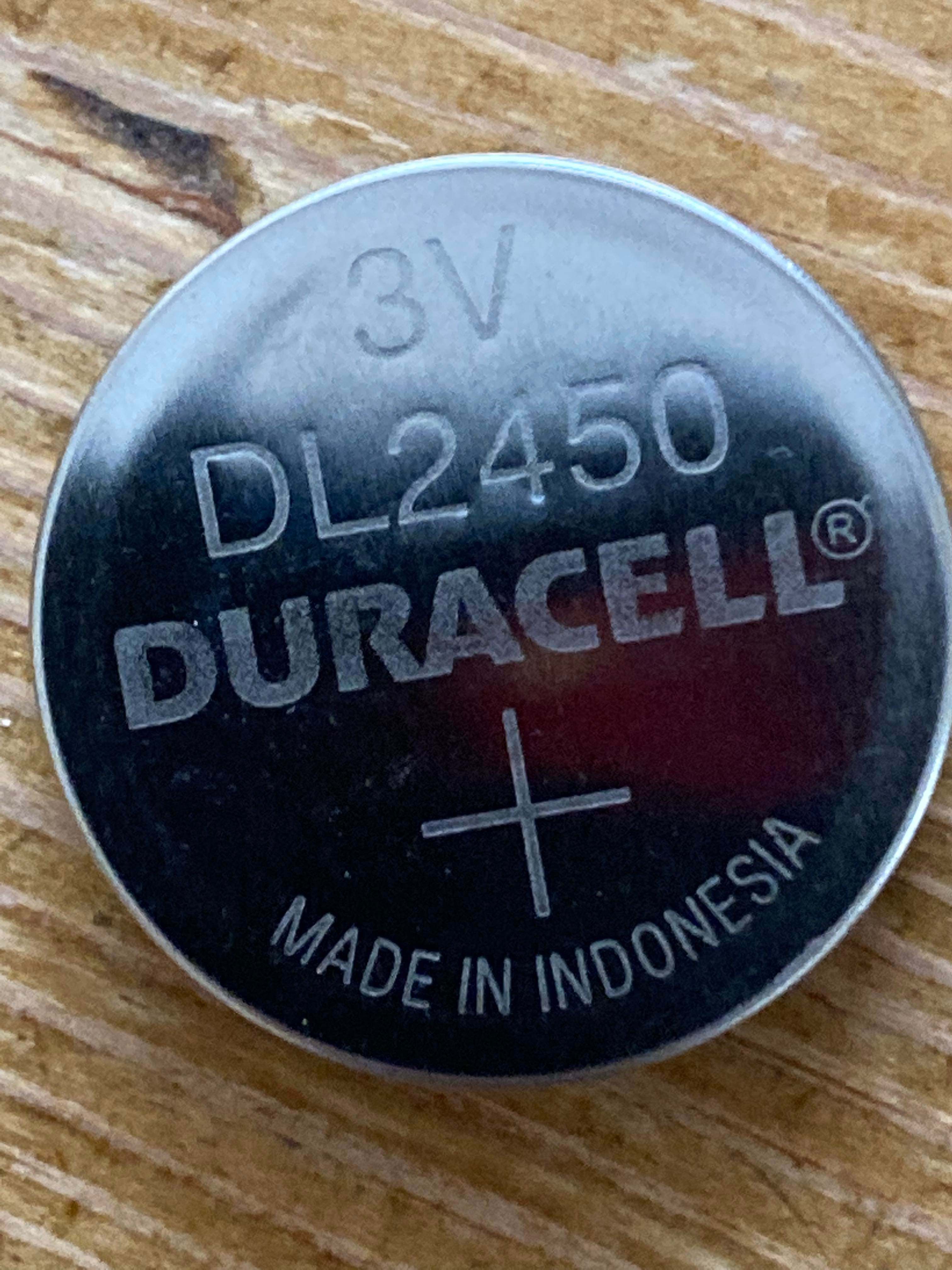

 l'Alfano n'est pas fixé, la pile est HS je dois la changer mais j'en ai marre on verra plus tard.

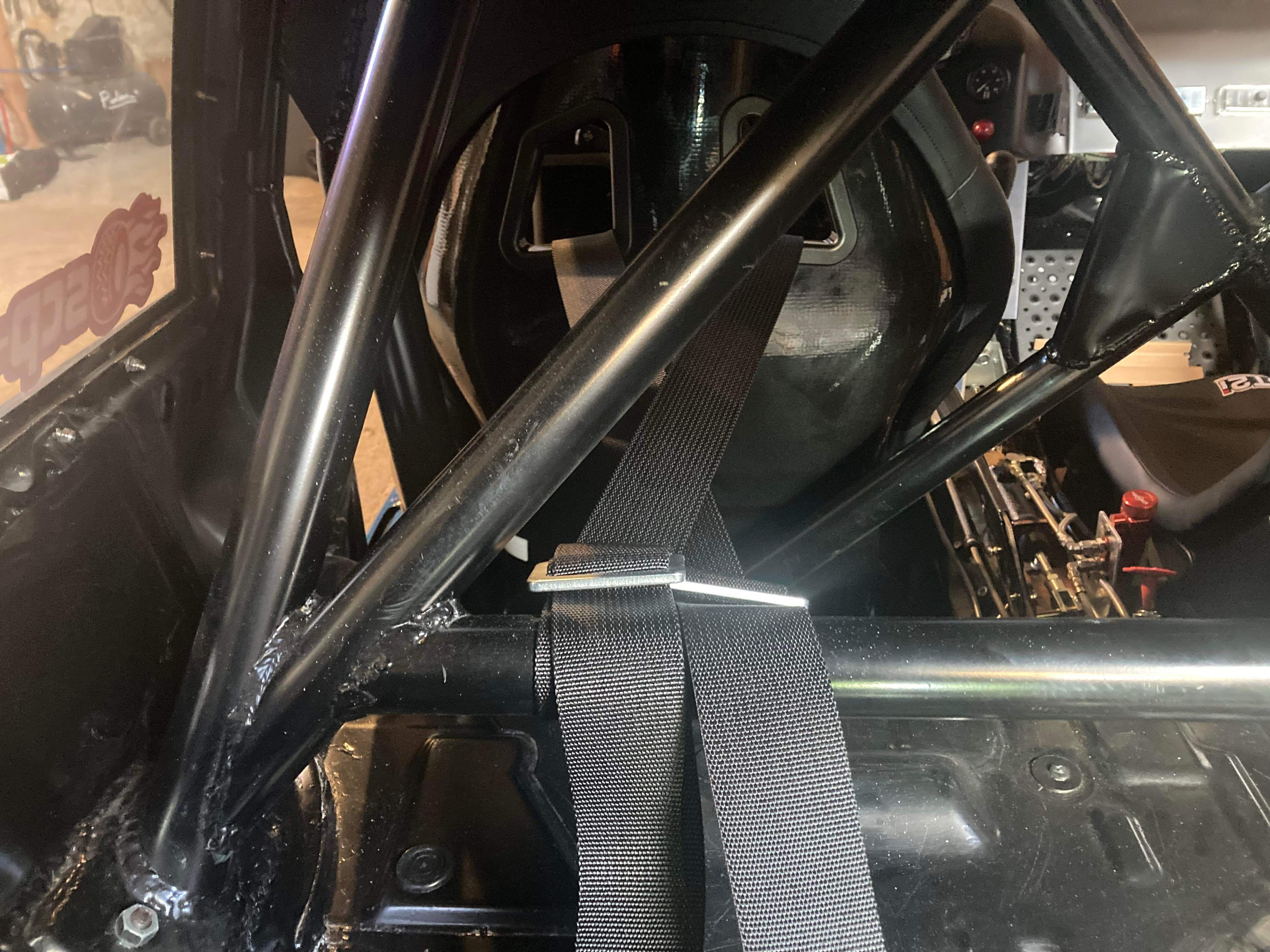

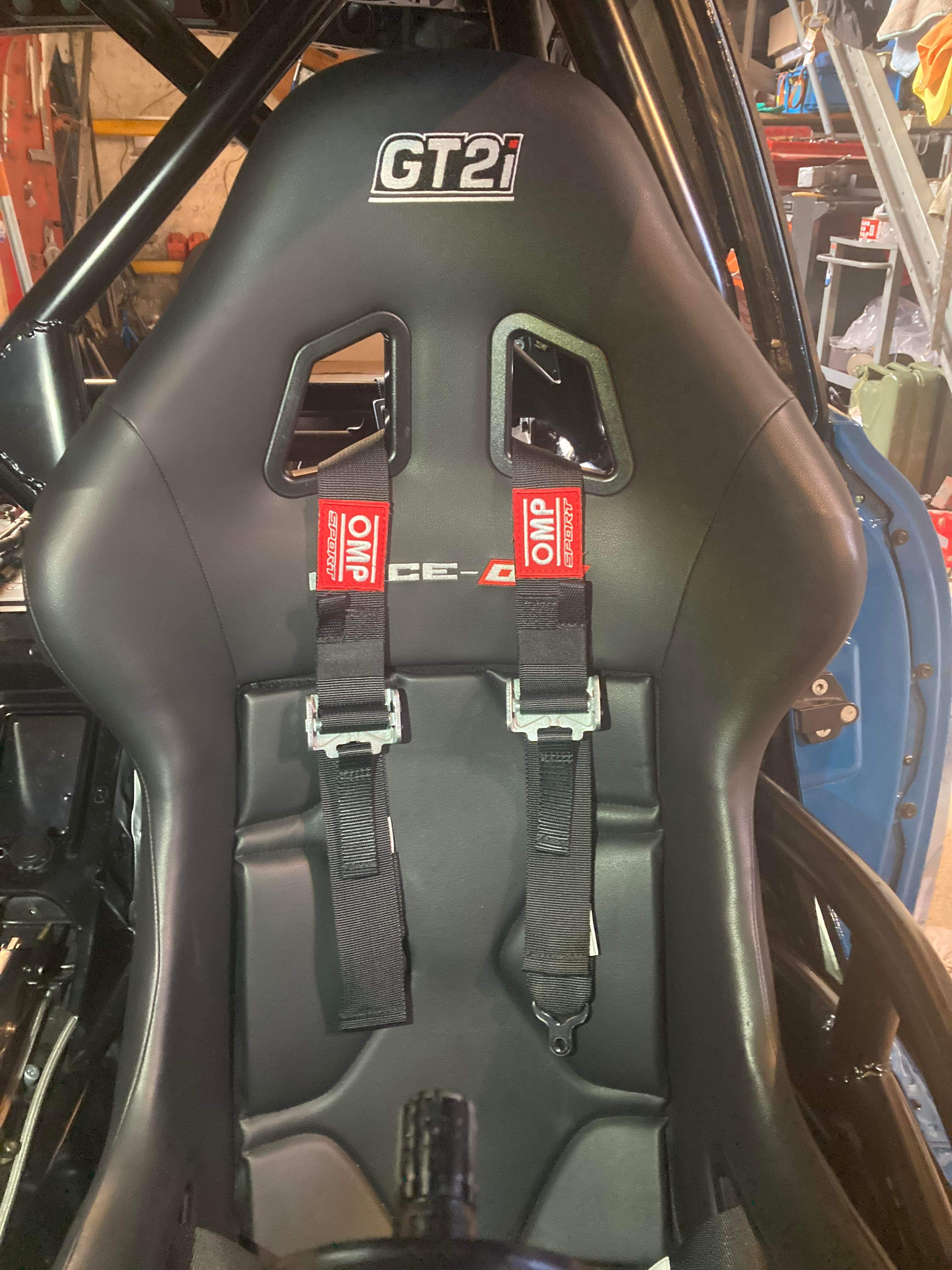

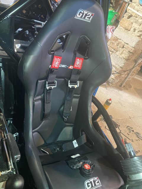

Montage définitif du baquet pilote et des harnais, reste à attacher les boucles derrière mais la position et les réglages vont à nous deux, pour rappel le baquet est fixe pour éviter le jeu inévitable des glissières, cela perturbe je trouve pour sentir l'auto qui part ou pas ou pour se caler au freinage c'est du chipotage de maniaque qui reste un gland pilote, mais je n'aime pas.

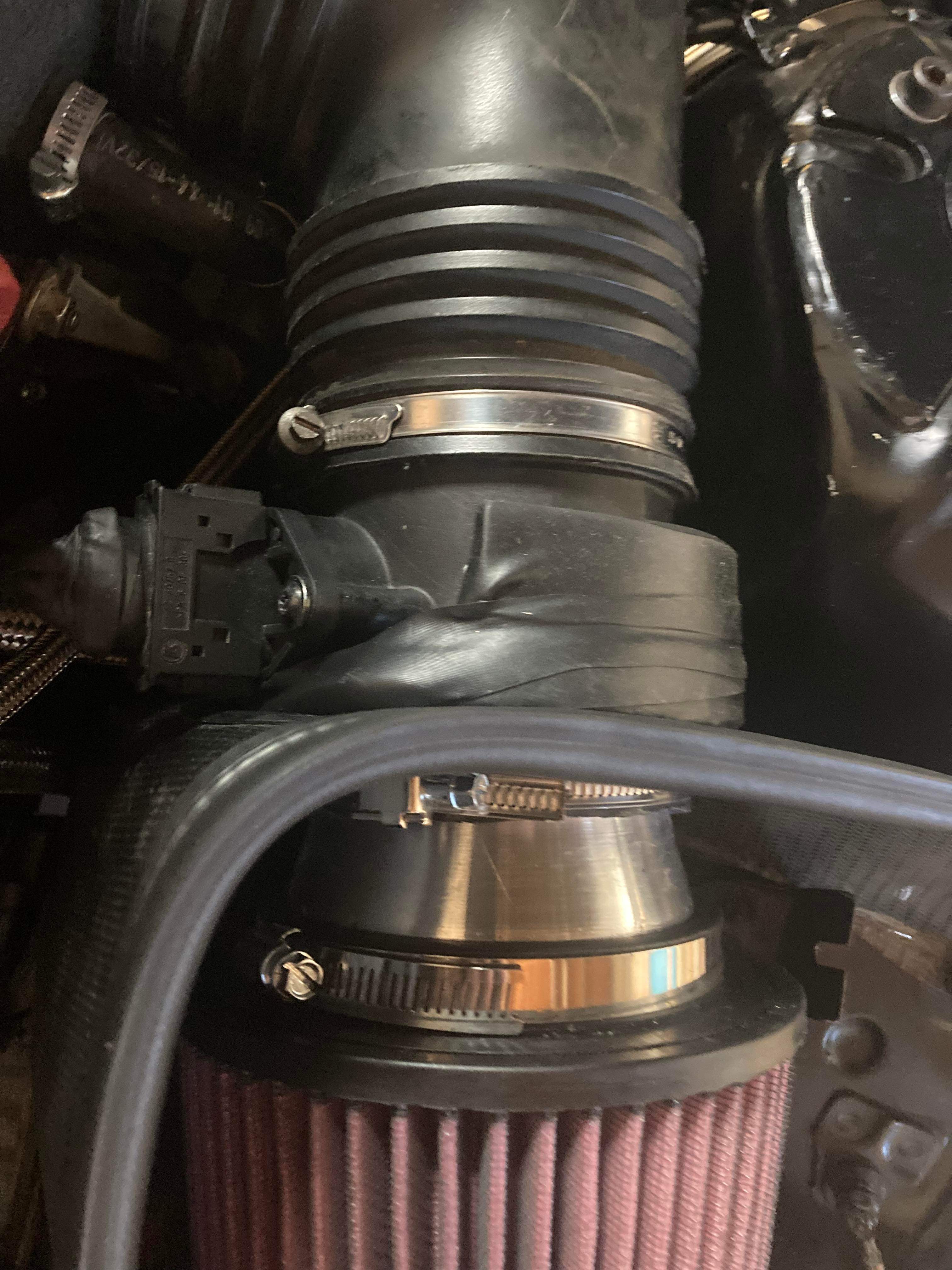

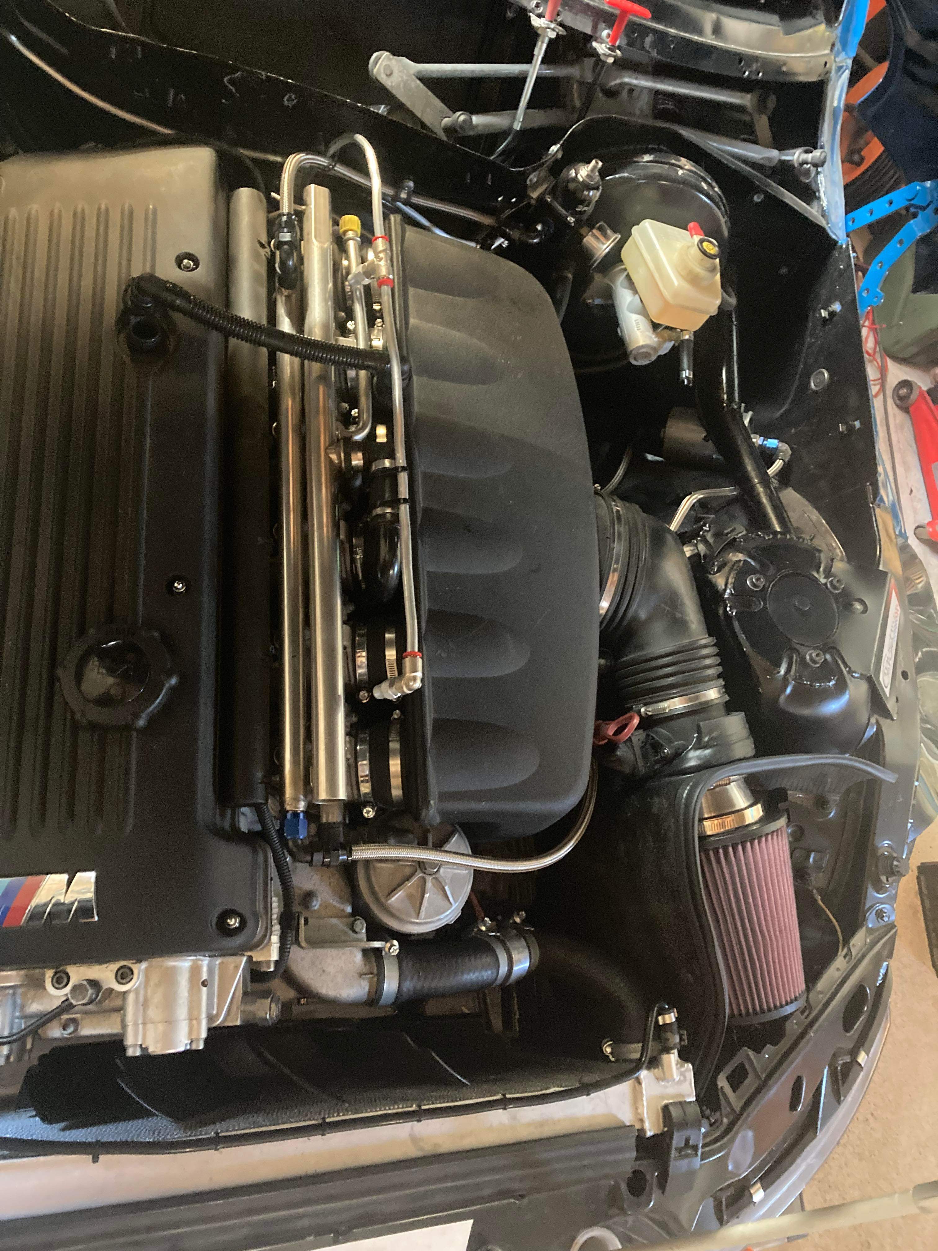

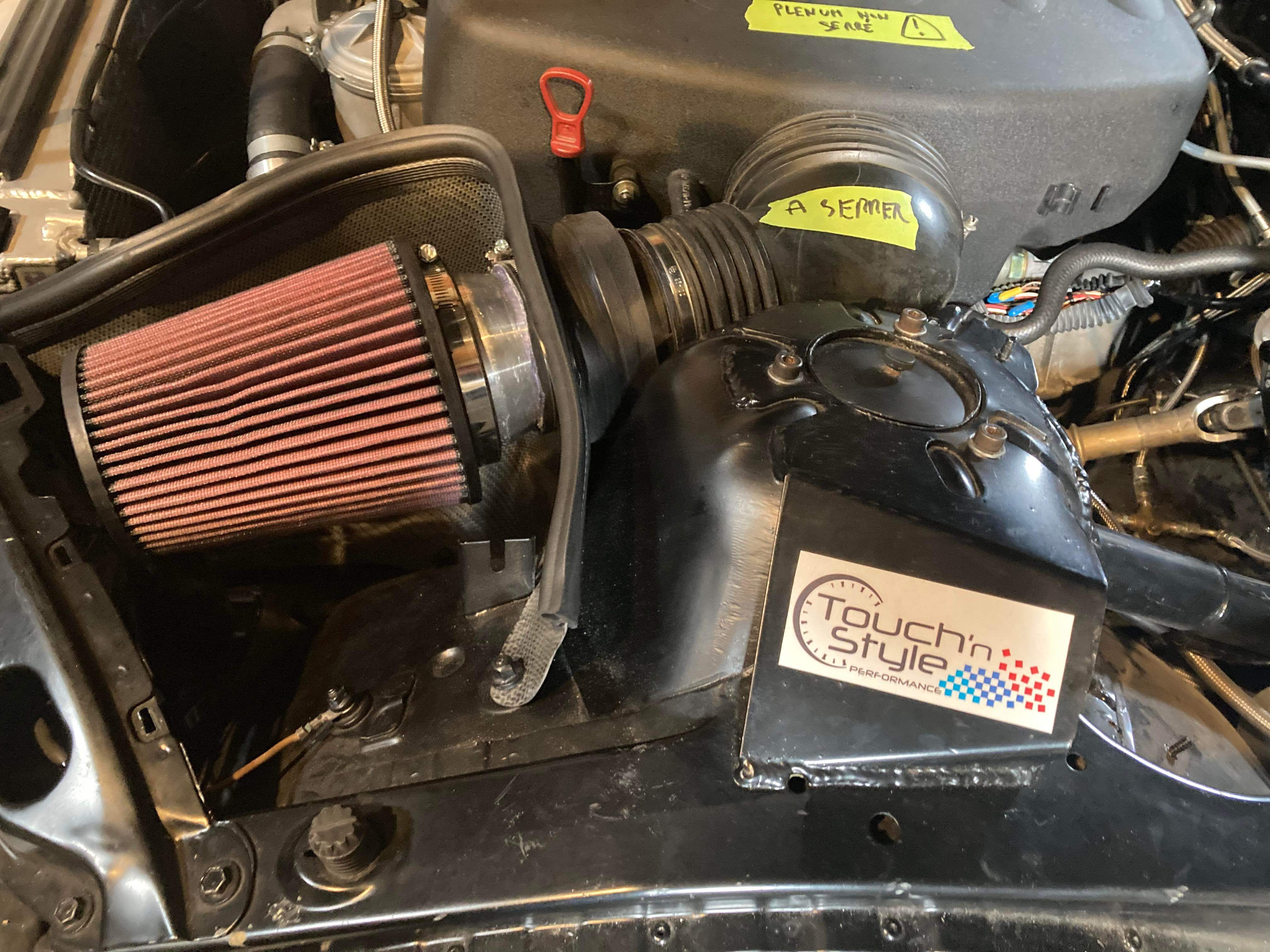

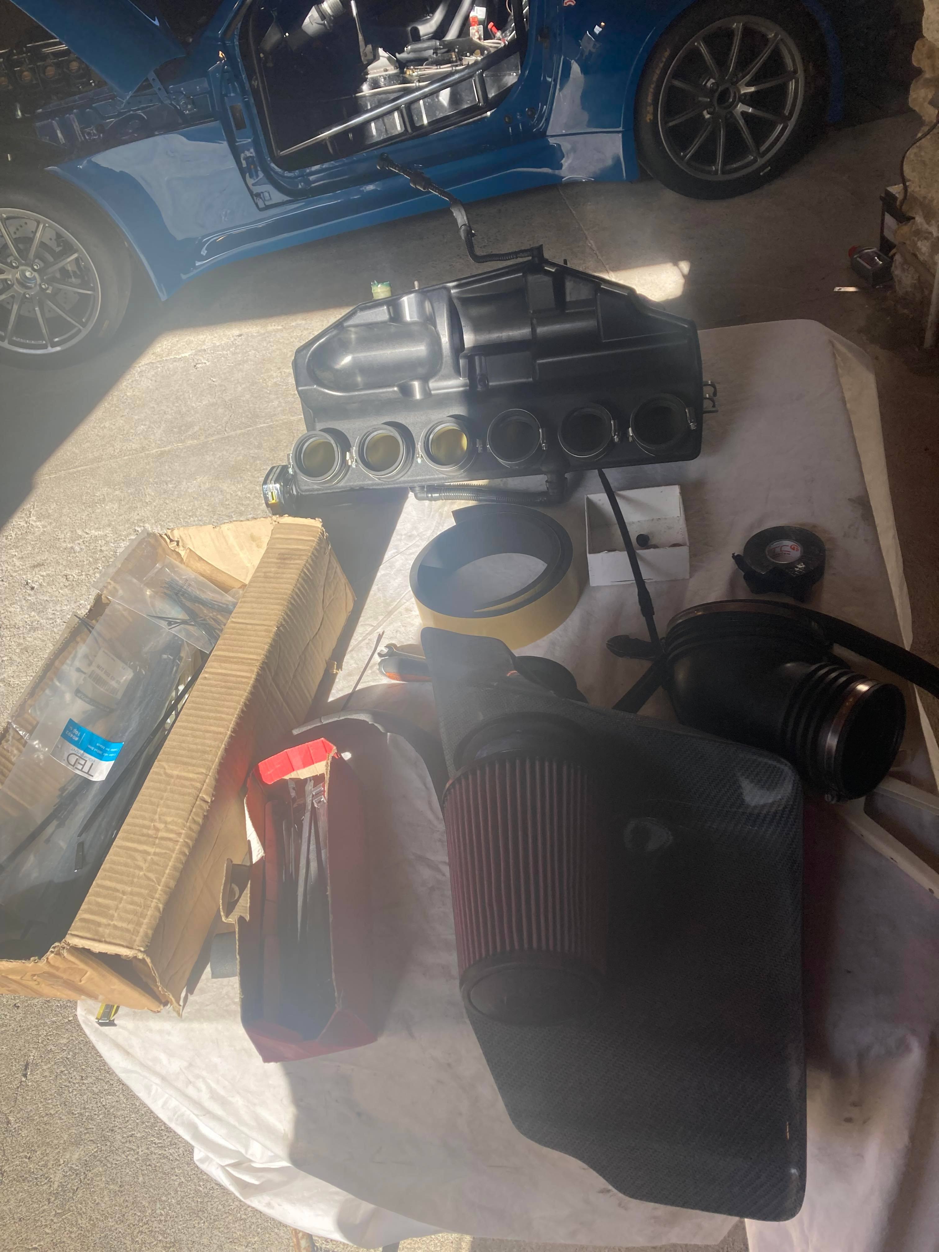

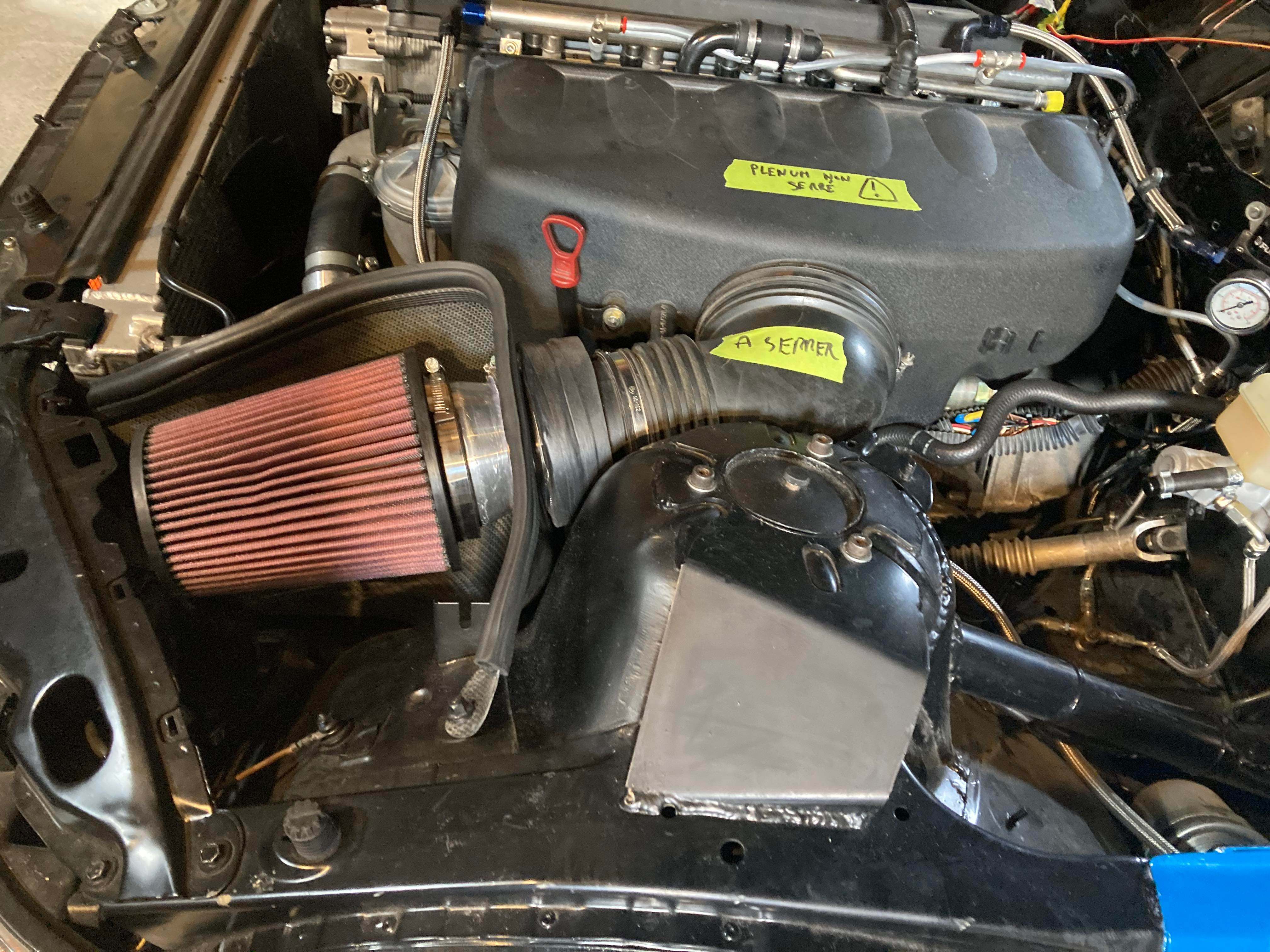

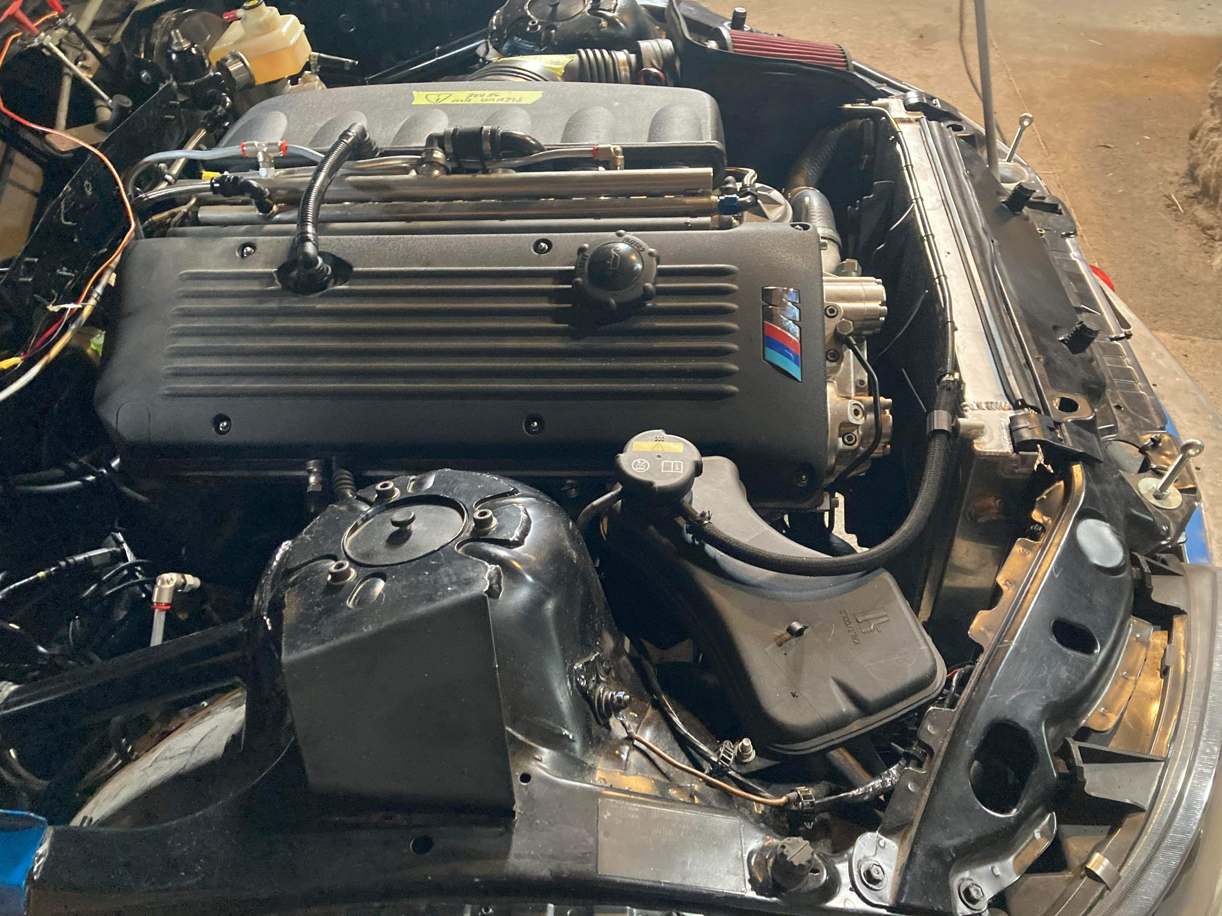

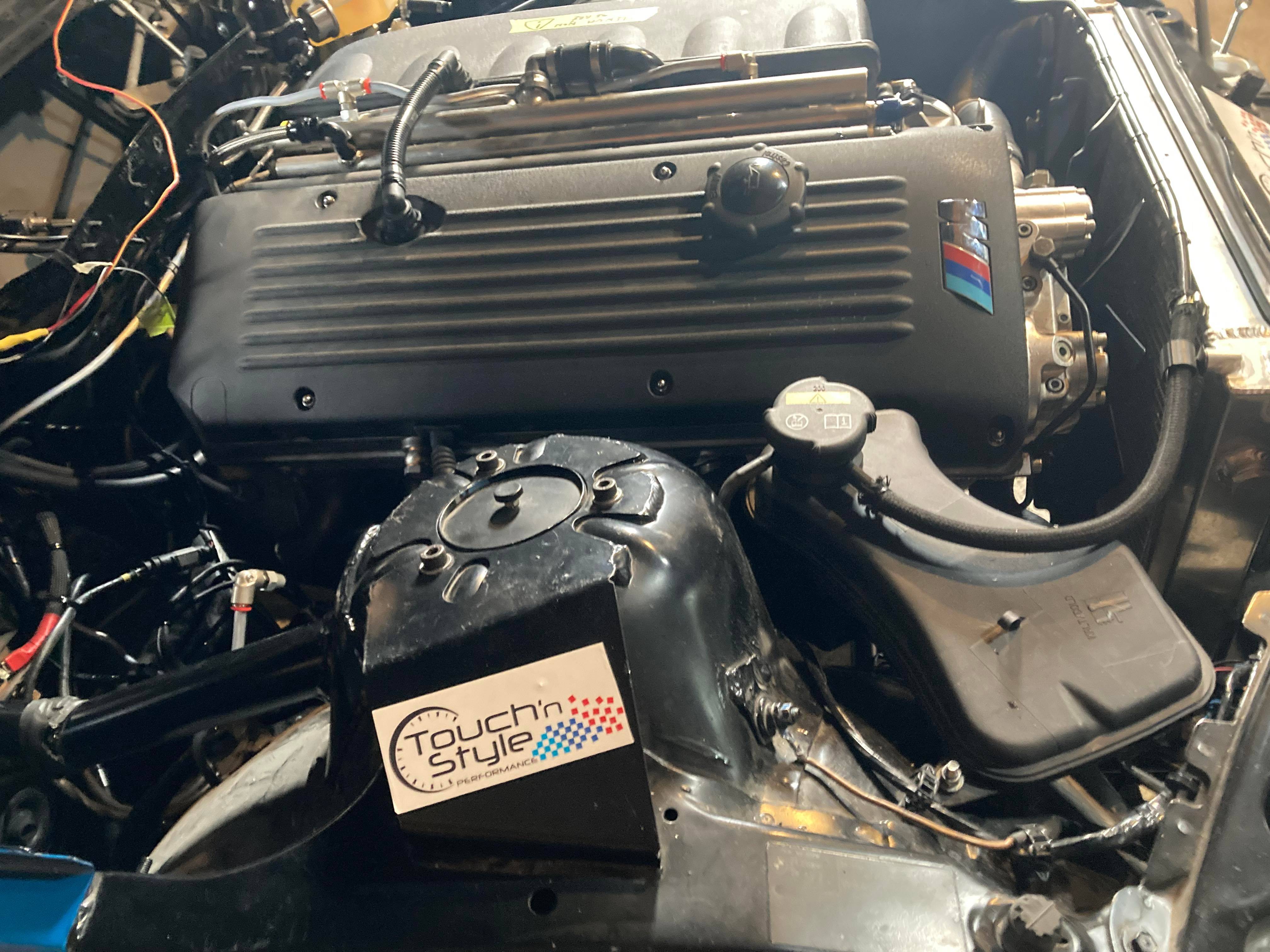

Remontage de l'admission, les pièces sont préparées :
335607513_928619574907823_1544294311179478188_n.thumb.jpg.54a79be2093c74f503d953970d935004.jpg
et j'ai amélioré le calage du filtre avec une mousse maison qui le laisse un peu libre mais bouche l'air chaud venant du moteur, et cela évite que le filtre ne ballotte trop.

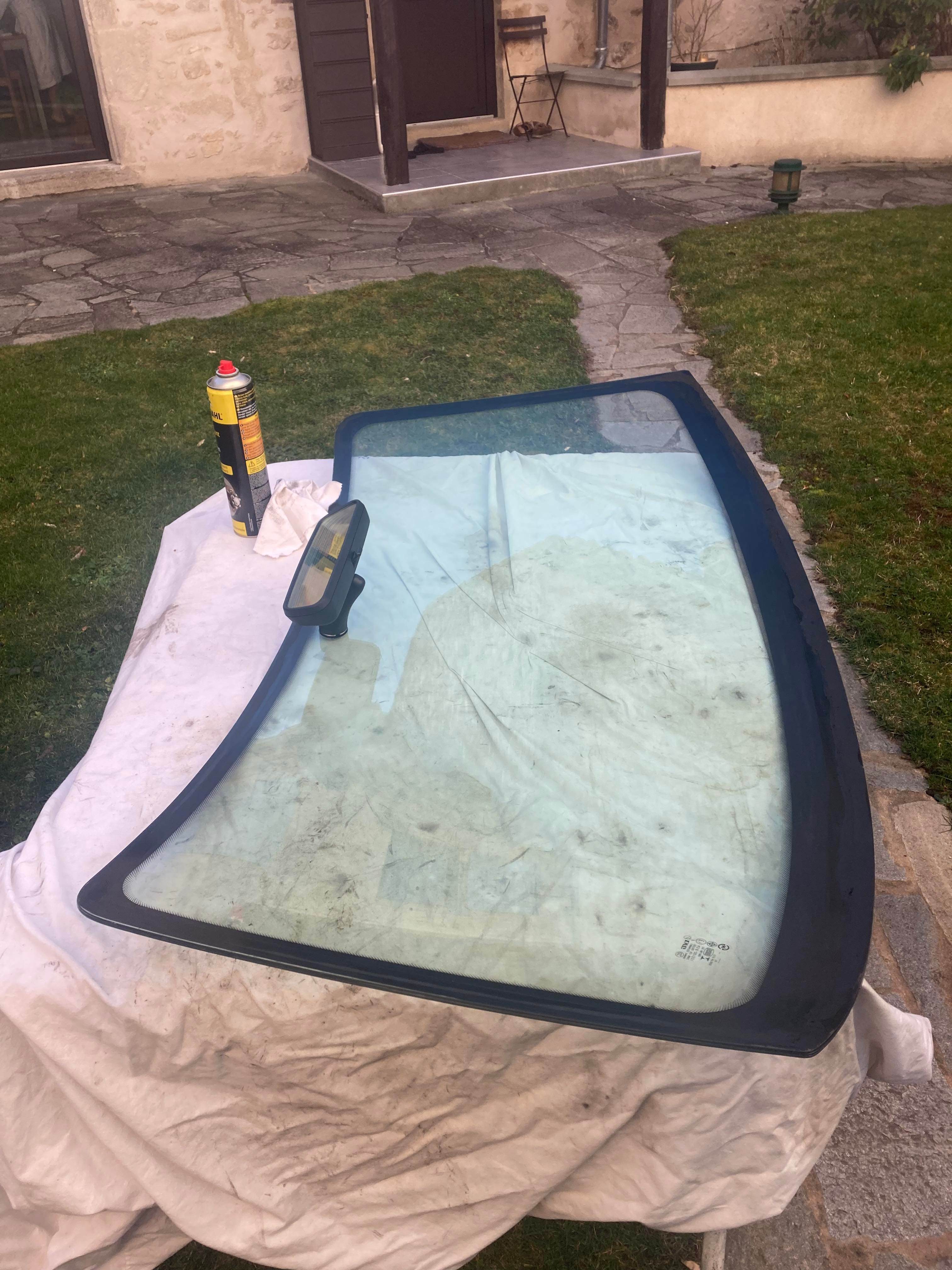

Nettoyage du pare-brise pour son prochain montage présentation du rétroviseur des baguettes de toit, et des bras d'essuie glace, il m'en manque un d'ailleurs.

Pas tout de suite il faut reprendre le "travail" du faisceau par exemple une cosse dessertie quand on sert les boites à fusibles sur leur support les cosses se sortent du plot de connexion fils trop courts,  le spal en attente claque les fusibles, la prise diag n'a pas été vérifiée ni les alim pompe et allumage et puis les photos sont sans doute explicites, on en dira pas plus après un an  d'attente....

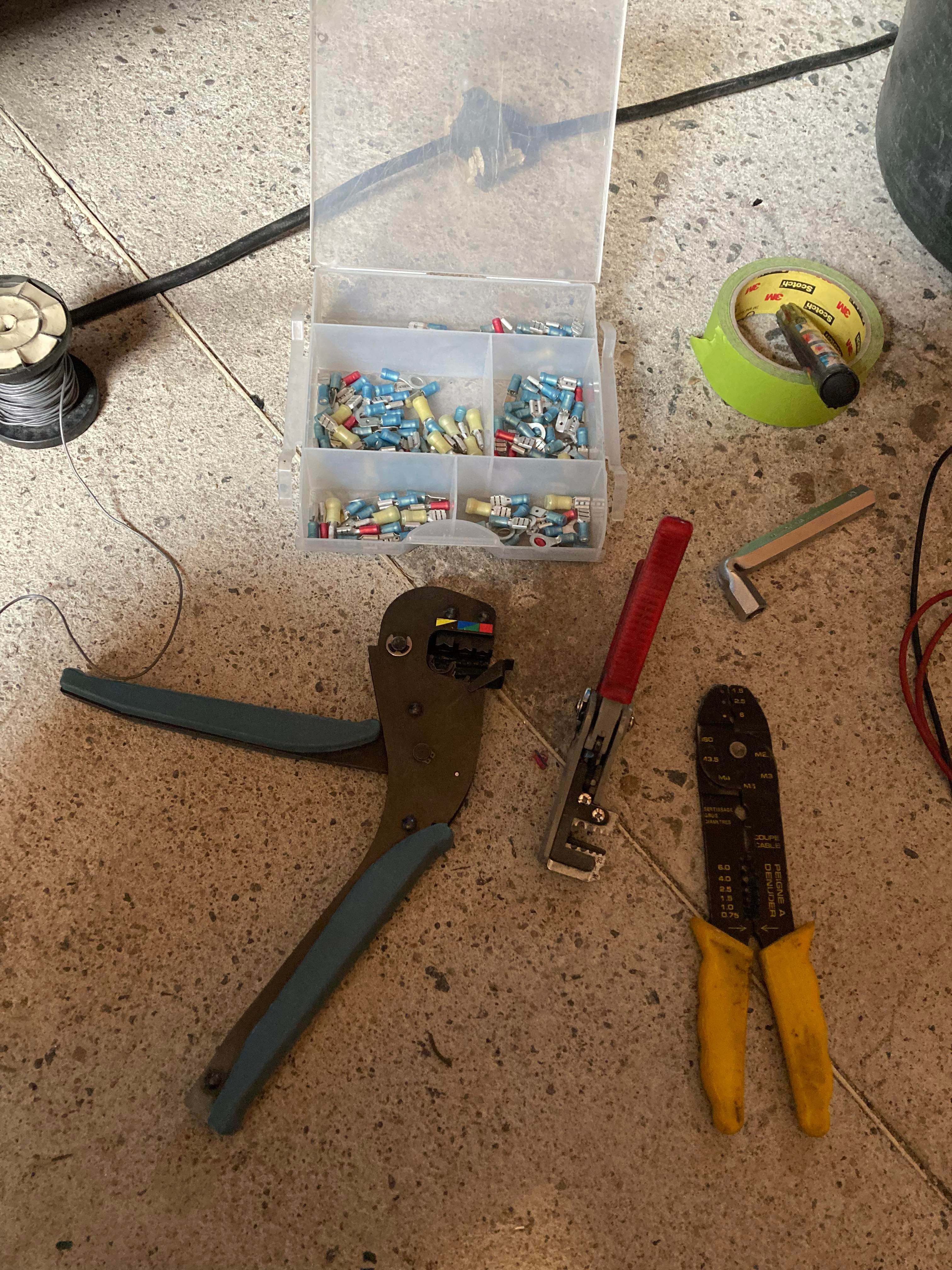

J'ai tout repris pour  couper pour repasser sans croiser, mettre les cosses de qualité que j'avais fournies pas utilisées et qu e je sertie avec une vraie pince à sertir utilisée en nucléaire? Je suis "enchanté" vraiment.....🙄

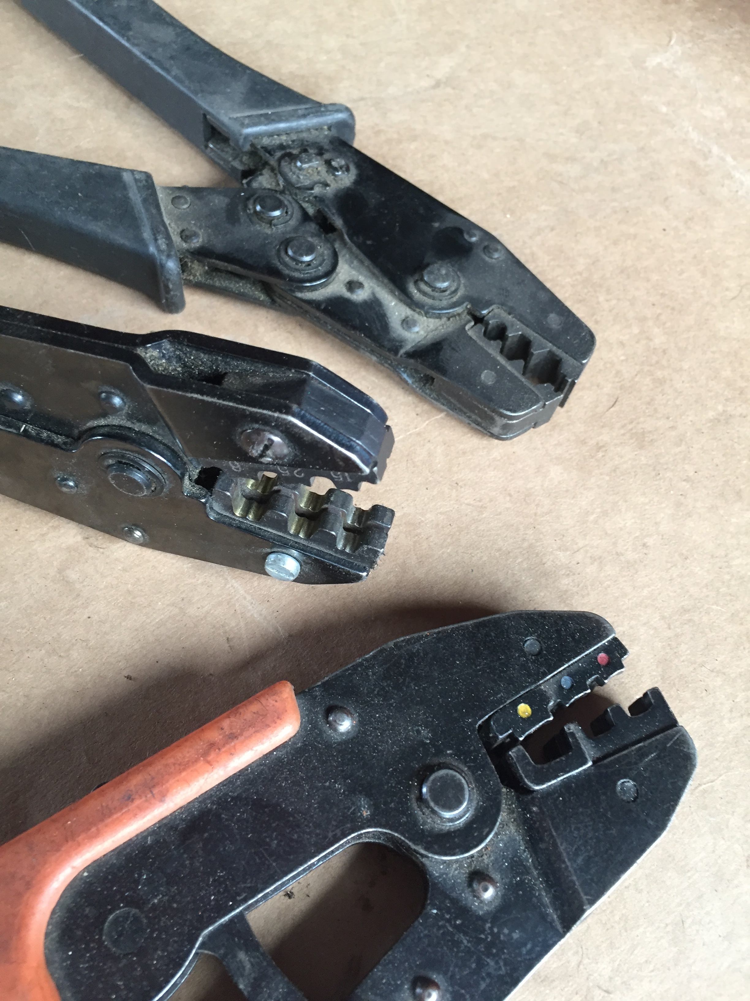

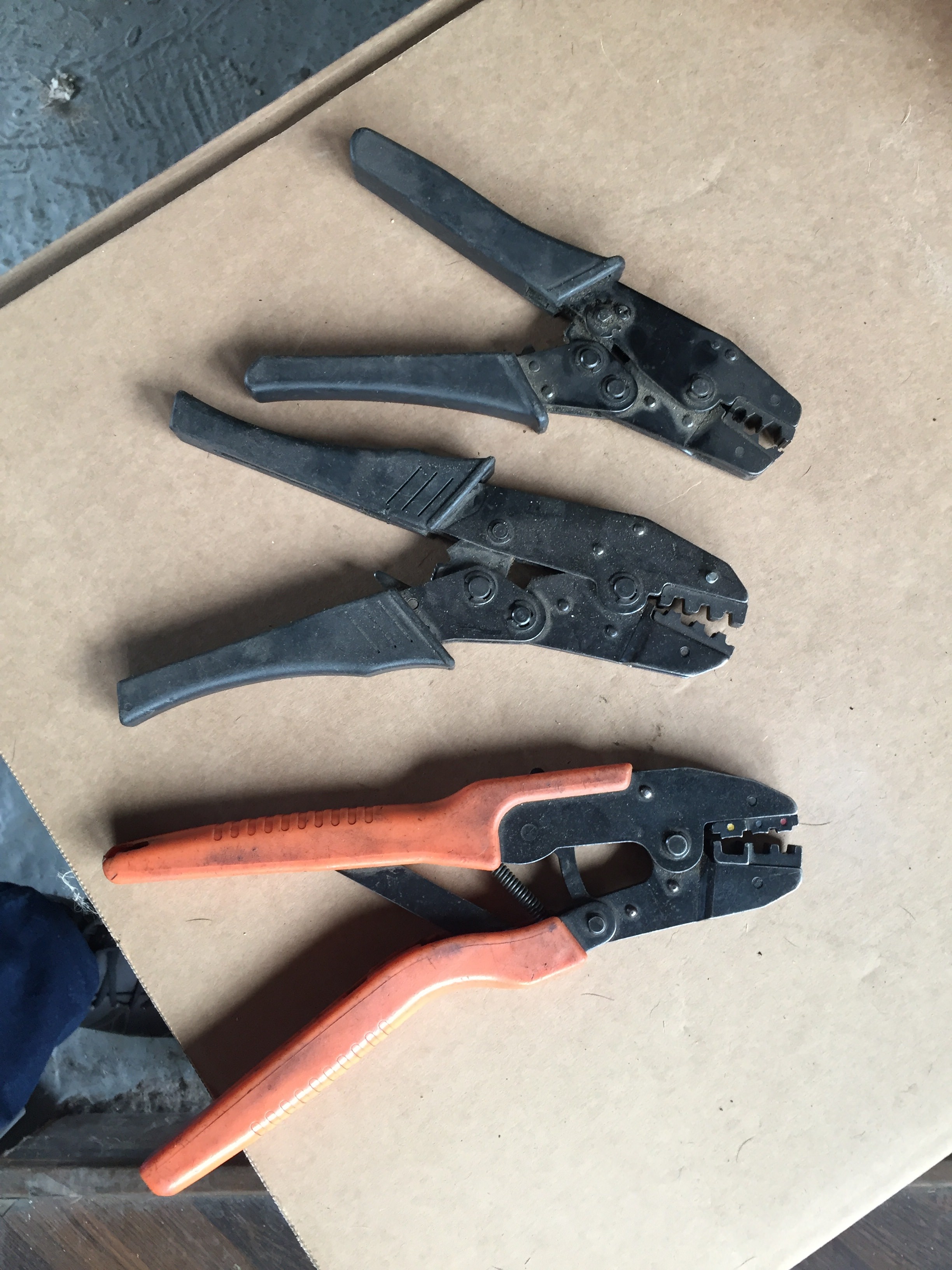

perso en pinces , j'utilise ça ...
dans l'ordre de haut en bas , coaxial/ serti ( voir soudée) / standard avec isolant
et là , tu peux tirer sur le fil ... ça va pas sortir tout seul ...

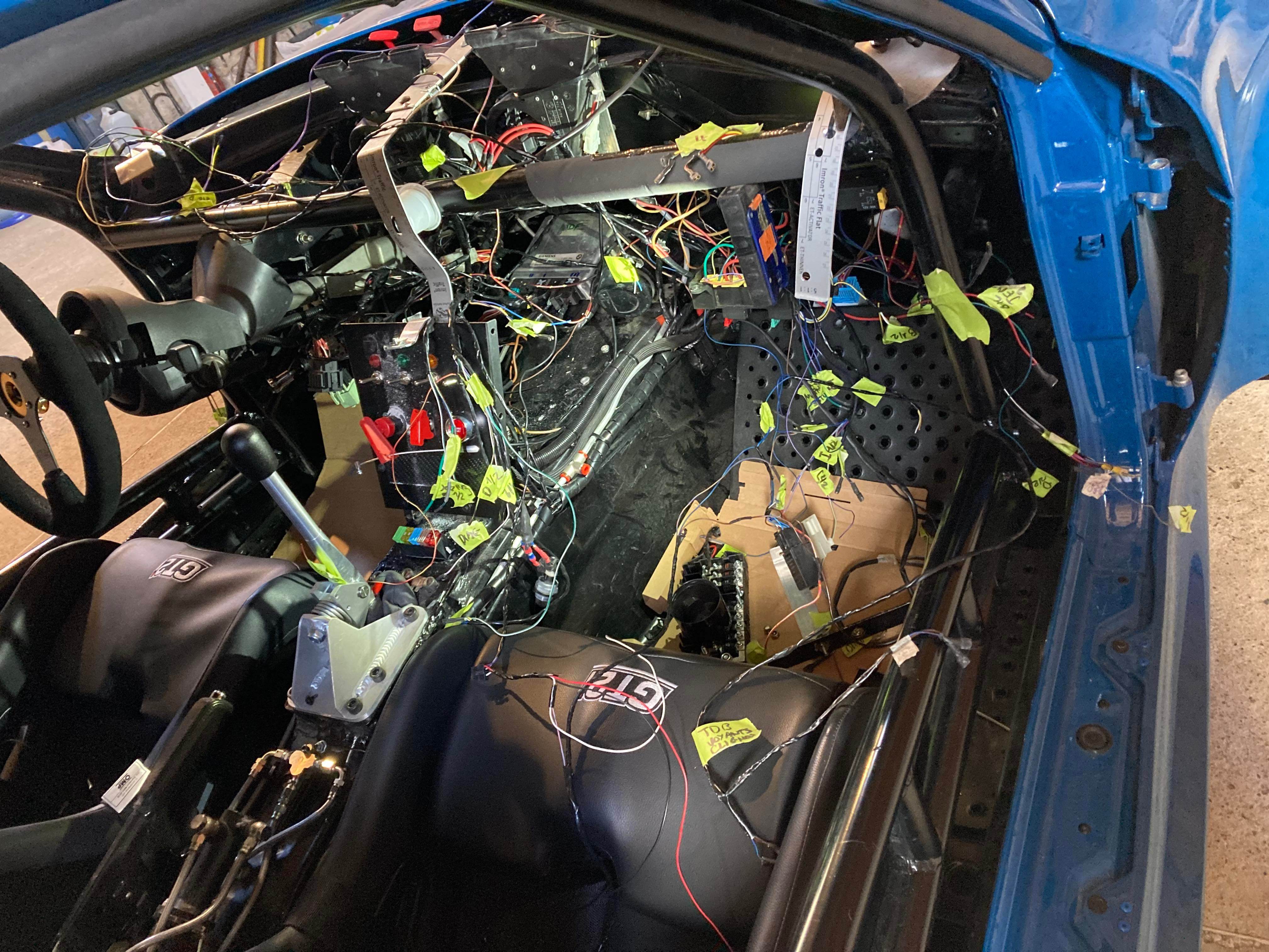

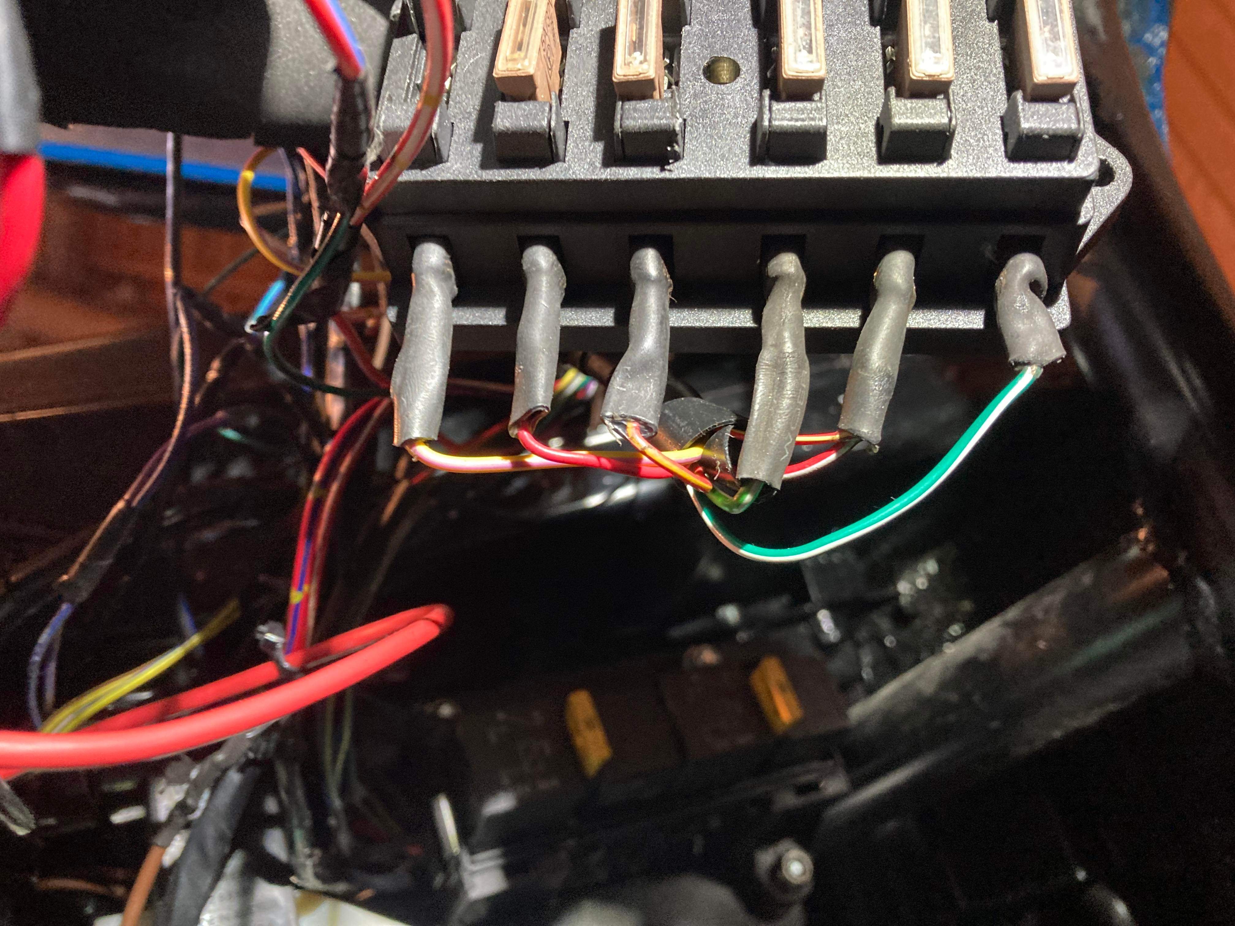

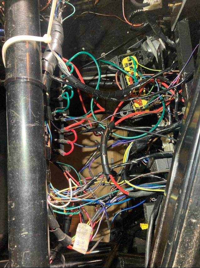

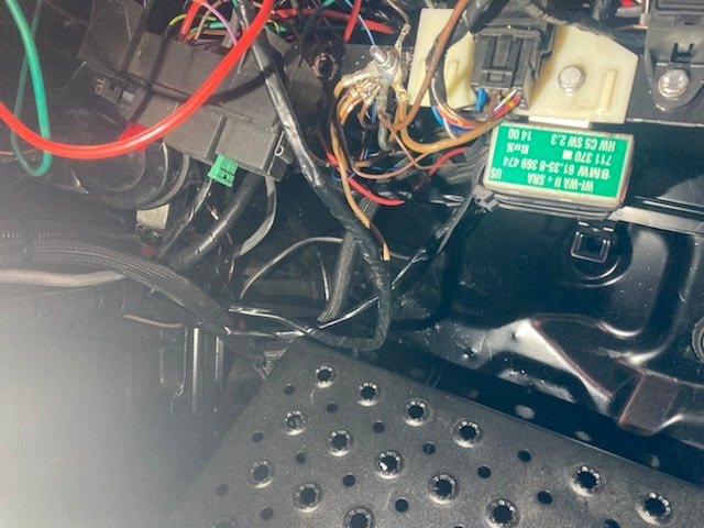

Objectif tenter de rendre plus joli à l’œil, plus fiable surtout tout ce bazar, on voit pas exemple une alimentation après contact qui était sortie :
336104630_624968186125764_5883305894887010832_n.thumb.jpg.74f573ae07523f300577d7fb5df5f66e.jpg
Pas joli des fils trop courts un enfer ,je vais donc rallonger les fils soigner leurs passages pas de croisement de faisceaux au maximum de ce que je pourrais refaire.

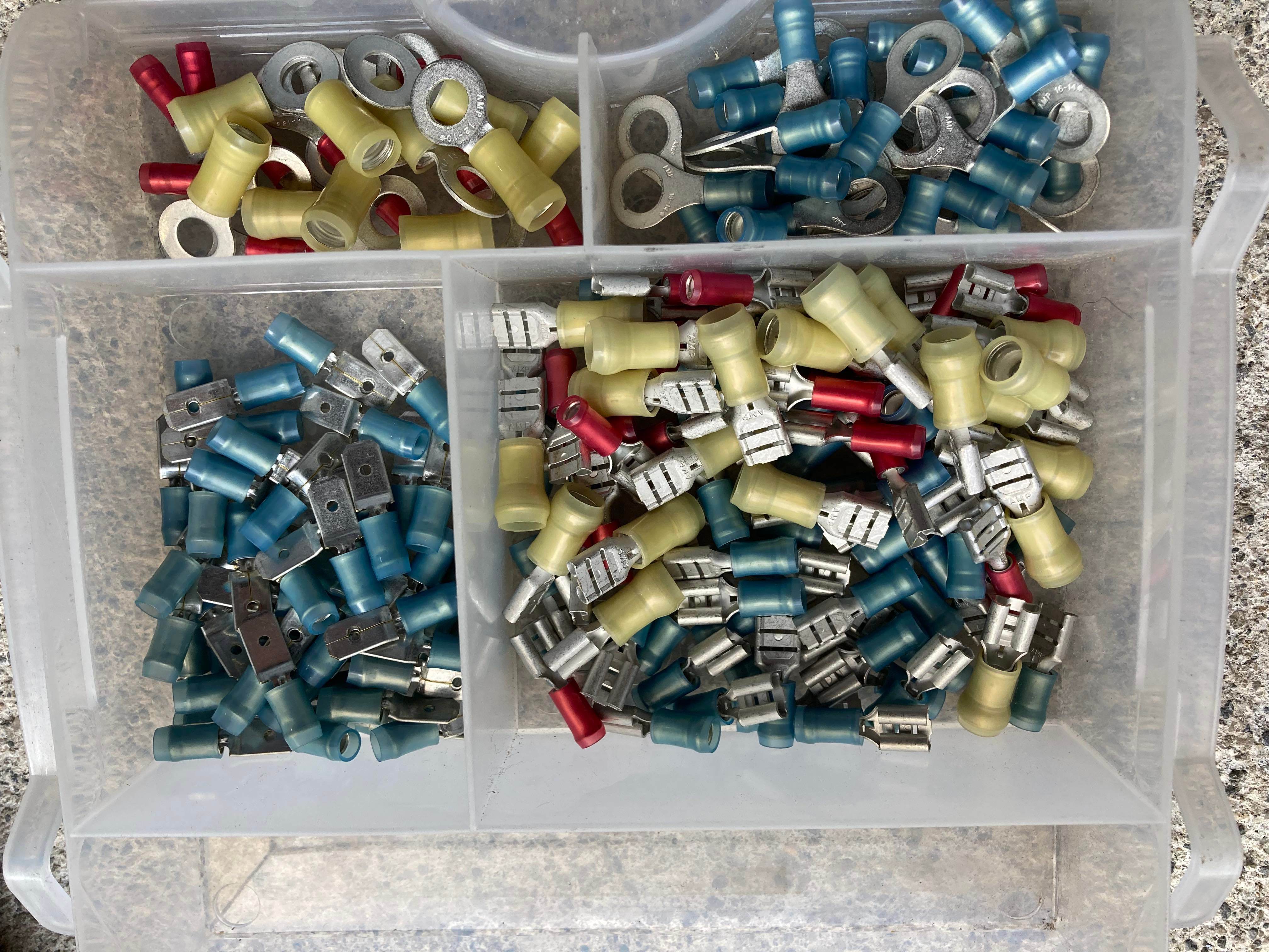

Les cosses de pro que j'avais achetées exprès et qui n'ont pas été utilisées, bonne nouvelle je les ai pour refaire !

C'est assez flippant pour un néophyte comme moi de couper tout çà afin de faire passer différemment refaire les gaines rallonger.... Alors je me suis fait des étiquettes et repères par exemple fuisbles A1/2  et 12/2 position 4 je sais que ces deux fils vont sur le 4 ème fusible et à sertir ensemble sur la cosse.

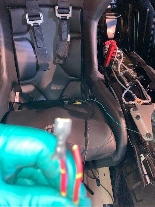

ça si je me trompe pas , c'est des cosses sertissable à gaine de thermocollage
tu sertis , puis tu chauffe et ça fait gaine thermo+ colle .
 faut faire au essai ...

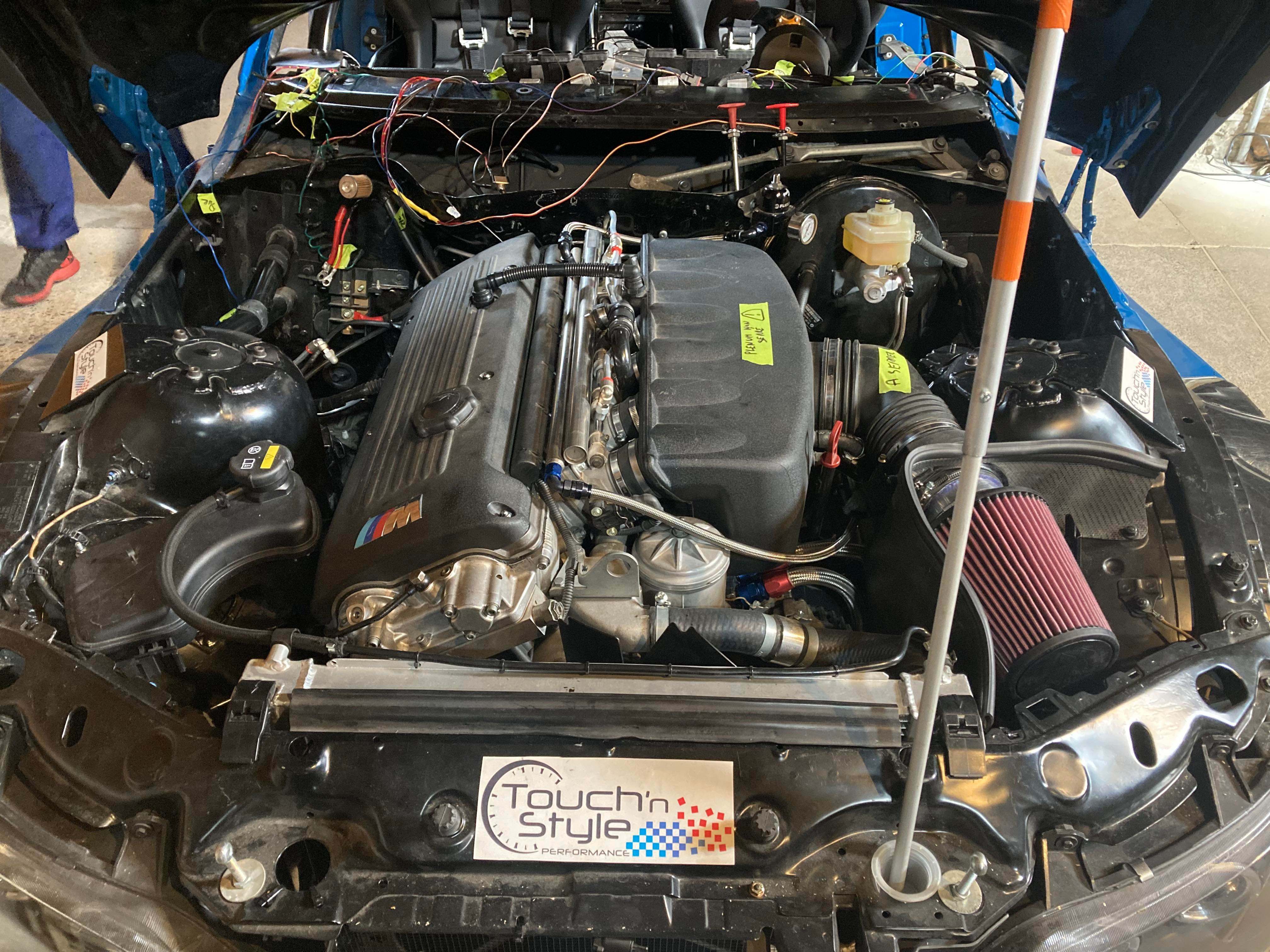

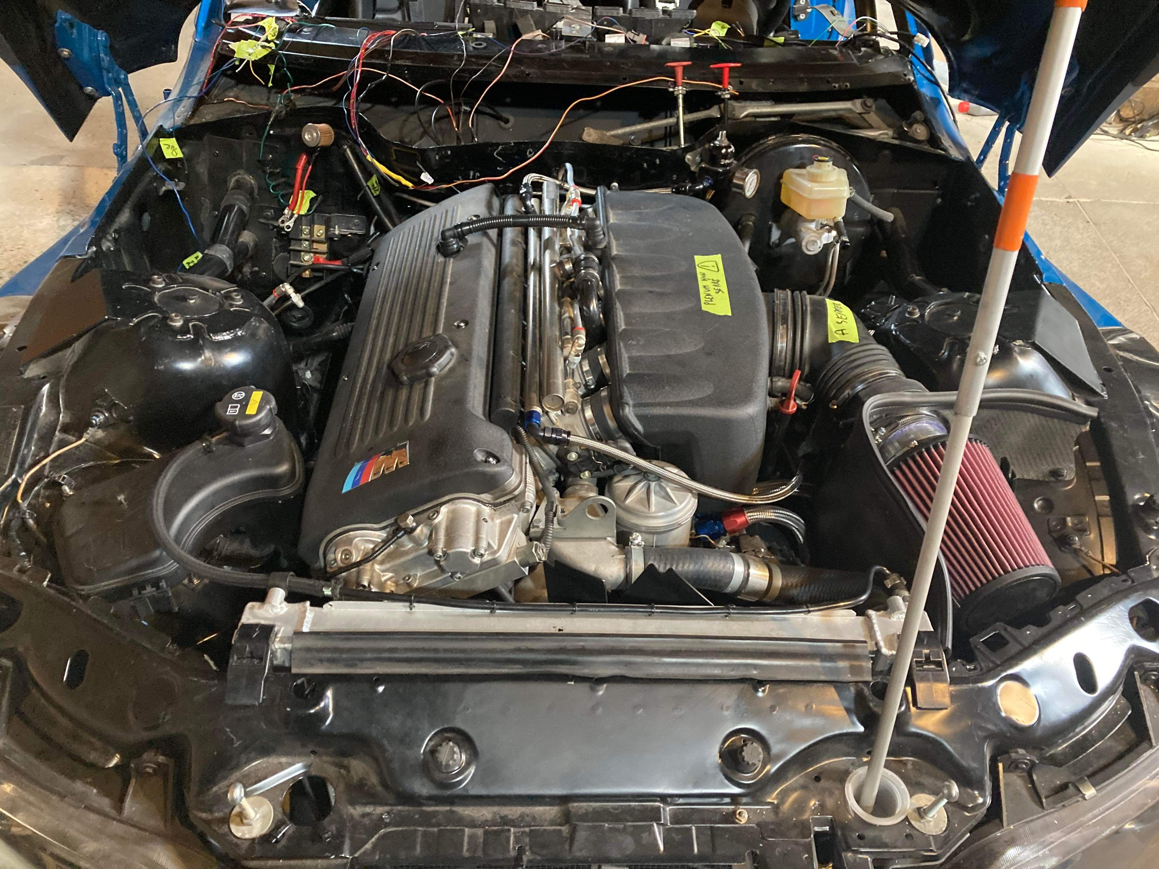

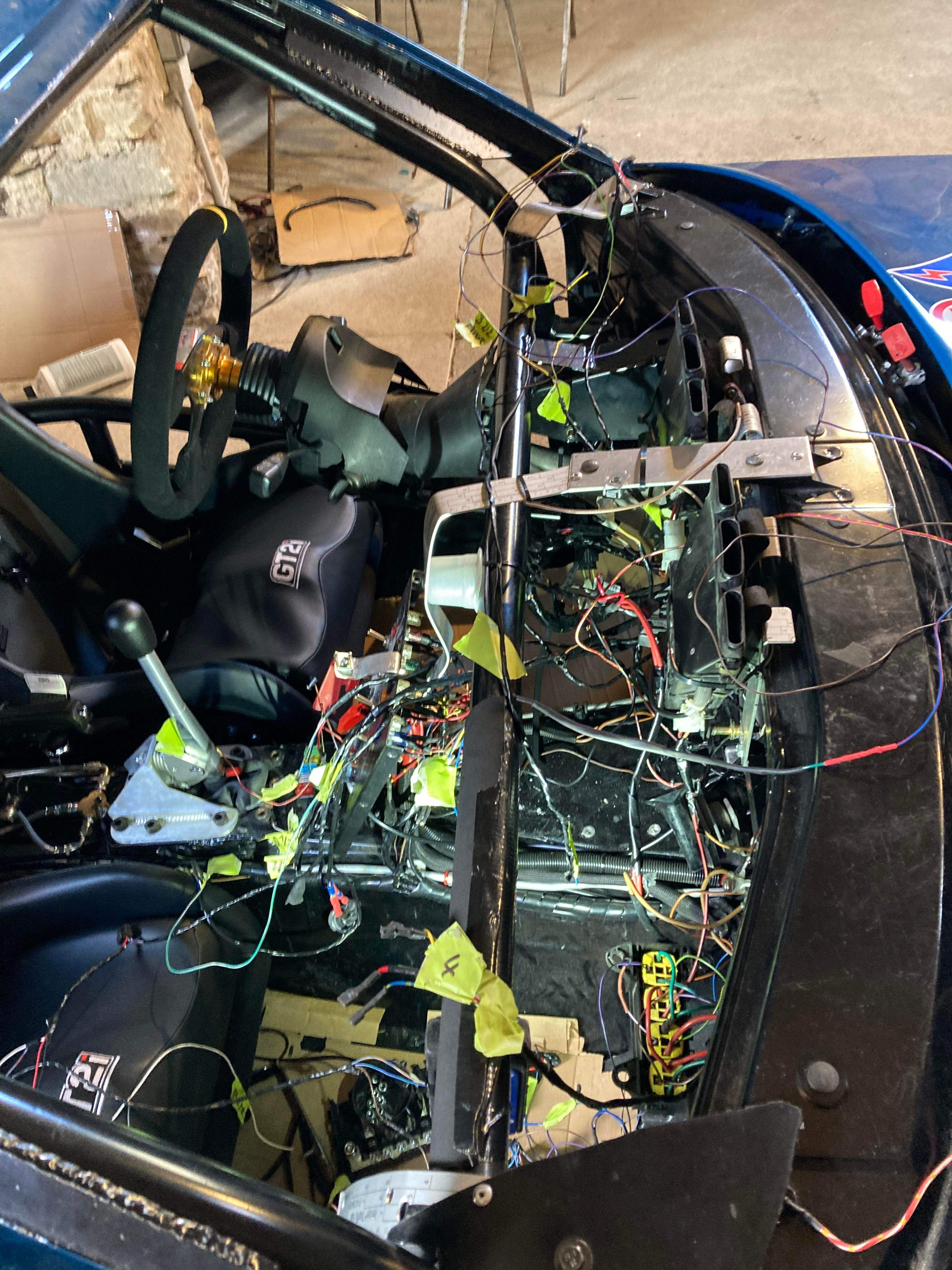

Mon fils Romain profite de sa convalescence pour réorganiser le compartiment moteur :
336463789_888031052275457_2819322153832022056_n.thumb.jpg.cbf73d0b40e0fcbdba850bf508e6a8be.jpg
336389686_181976144607504_7594466787477291603_n.thumb.jpg.b703243dffb11d5cb965ea6ac59546dd.jpg
336487793_166977586170009_6994427674194412893_n.thumb.jpg.613d96fadc6039249ace3adedec9178e.jpg
On va pouvoir avancer maintenant. Enfin reculer et devoir tout reprendre.
MDR j'ai une E46 passée chez un pro , ou c'est là même ... chaque fois que tu rectifies un truc , tu t’aperçois que y'en a plein d'autre à faire ...
On a "Car SOS à la rescousse" qui va m"aider à refaire ces faisceaux, vous souvenez-vous de mon copain préparateur qui avait fait les lignes d'essence, les freins etc...
Il a un peu pitié de moi je crois 😄 Et m'encourage depuis le début dans le projet car il trouve que pour un petit amateur c'est plutôt pas mal.
