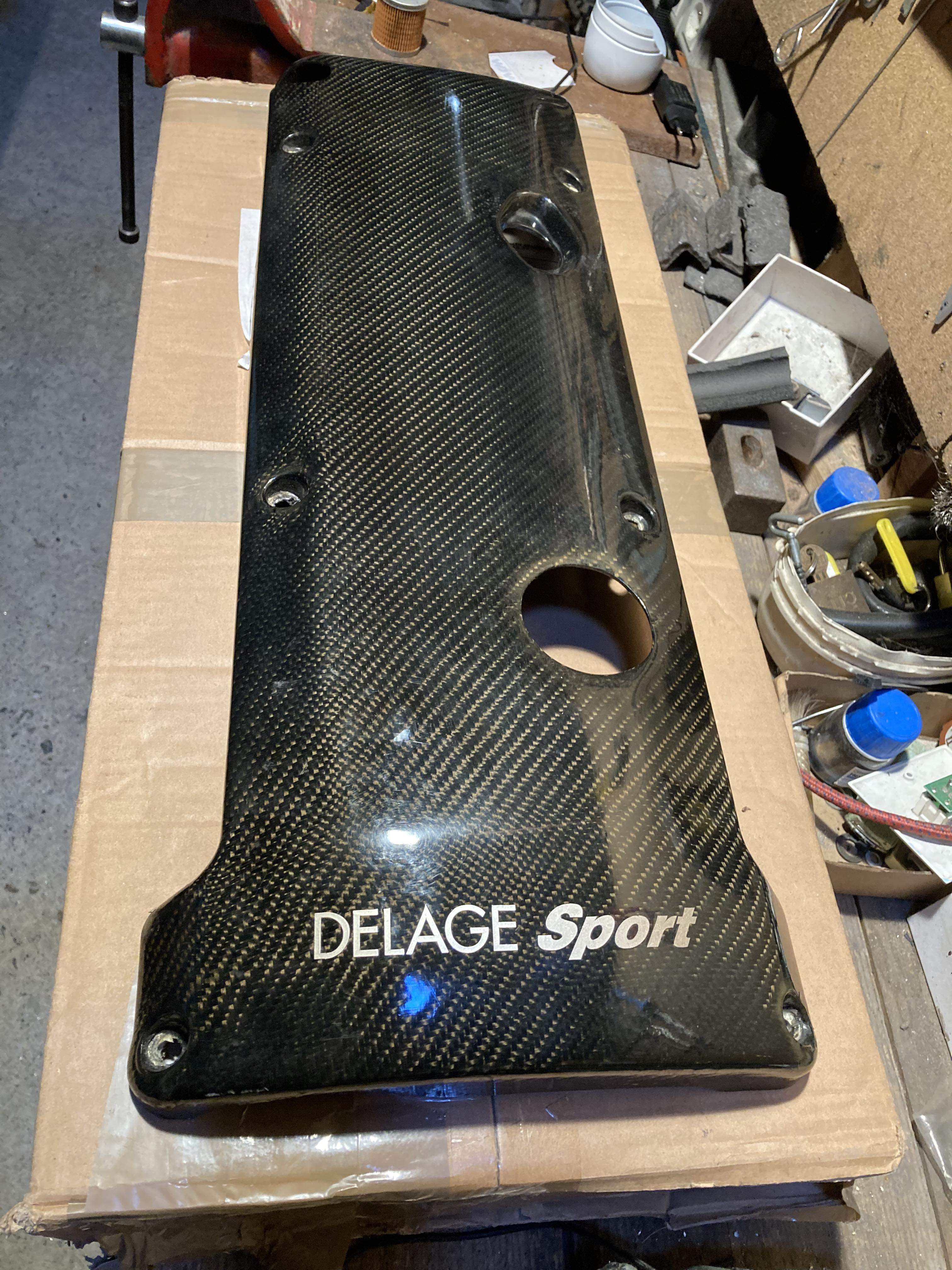

Réception du couvre culasse carbone S54, cela fera assorti dans le compartiment moteur avec la barre anti-rapprochement Wiechers carbone, déniché sur le boncoin à prix intéressant. On patiente comme on peut !

Il y a 13 heures, Gatouille a dit :
bravo , outre le fait que cette pièce ne sert à rien hormis protéger de l"eau quand il pleut , véhicule à l'arret avec un capot ajouré ...
elle fait surtout la gloire d'une personne qui n'a rien fait sur ton auto ...
ce genre de sticker provoque en moi la même réaction que lorsque je vois un sigle ///M sur une 320D tuning ...   🤣
j'ai deux ou trois client qui l'ont au cul de leur auto ... et quand je demande ce qui a été fait sur la voiture , on me repond : une vidange ...
alors pourquoi ne pas mettre un autocollant Midas , Securitest , Profil+ , ou même Leclerc puisque le dernier plein y a été fait :ph34r:
Ce que tu ne sais pas c'est que je n'ai entendu que du moyen sur cette boutique et j'ai comme projet de mettre un autocollant par dessus du type M S54B33, je ne l'ai pas acheté pour le nom ais pour le produit 120 euros port compris pour ce genre de truc ce n'est pas cher.

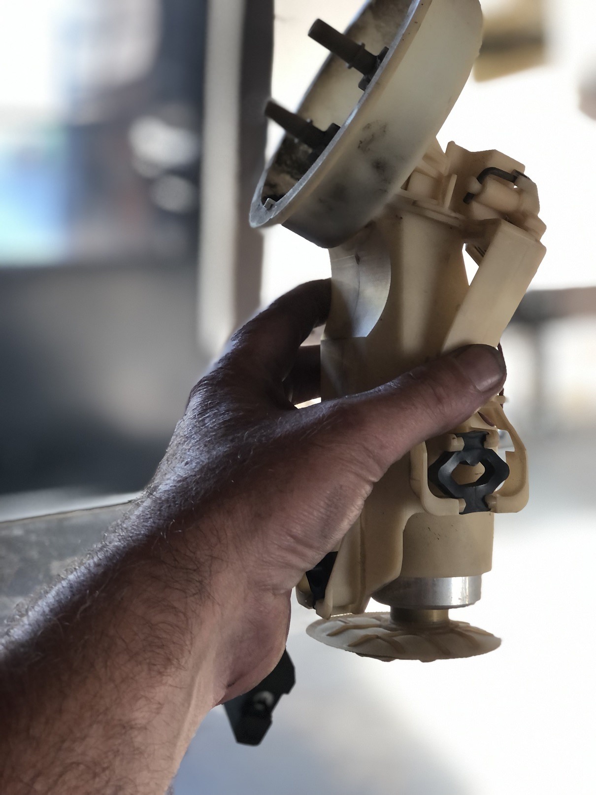

La pompe immergée neuve est grippée 😪 on en a une autre que j'ai d'avance sans les nombreux mois d'immobilisation
il y a 23 minutes, Gatouille a dit :
La pompe immergée neuve est grippée on une autre que j'ai d'avance sans les nombreux mois d'immobilisation
alors figures toi que j'avais mis dans ma berline 1.5 ans avant de la vendre une pompe NEUVE OEM ...
et bin grippée et indebloquable ...
pourtant j'en ai sauvé des pompes ...

La nouvelle pompe fonctionne, le dossier avance, je devrais la tester avant mes 80 ans, j'en aurais 57 samedi 7 octobre prochain  😁
