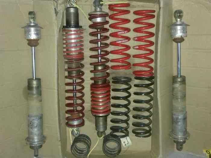

En amortisseur tu comptes mettre quoi en bilstein?

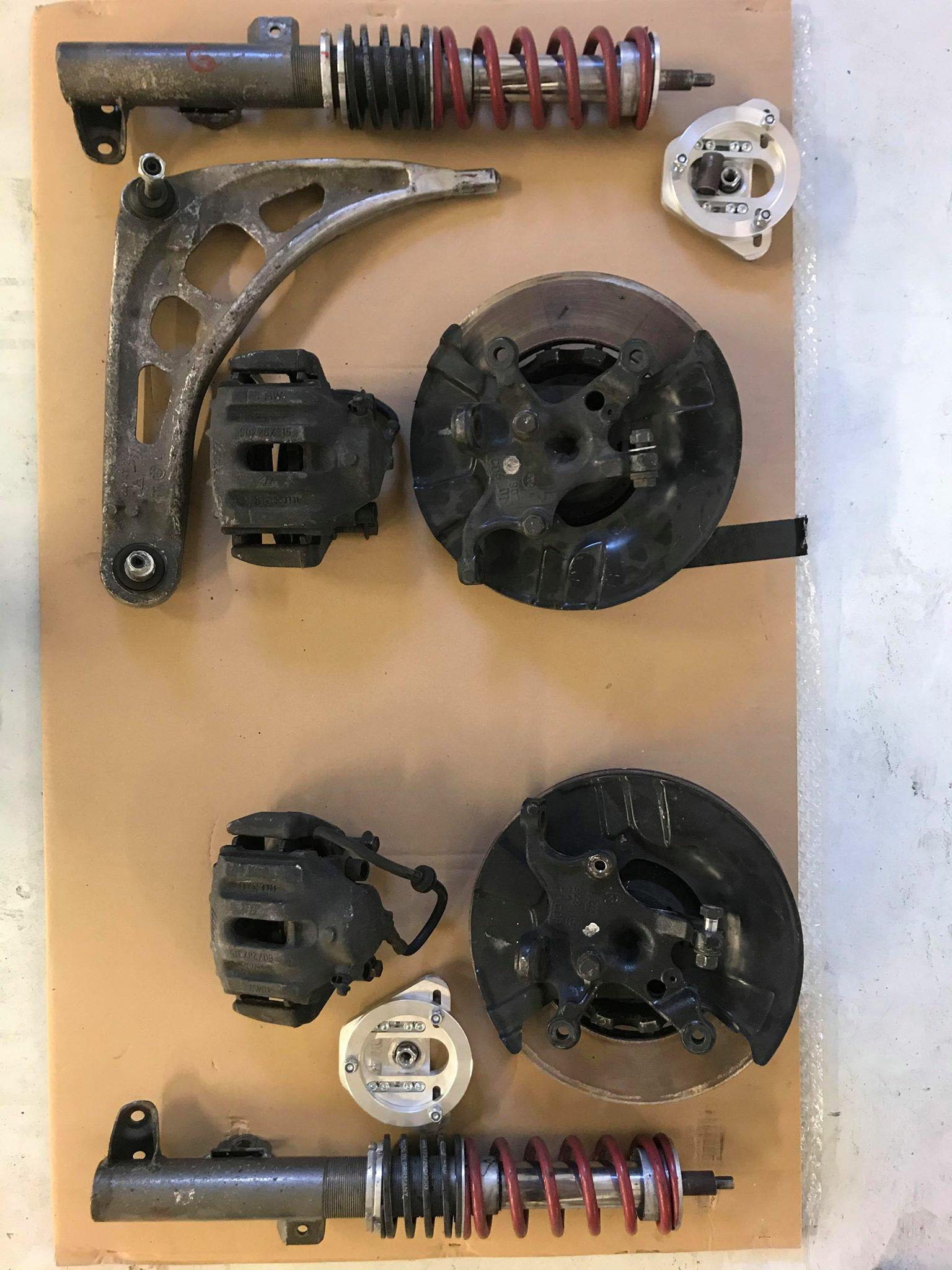

En suspensions des Bilstein de compétition de compact de rallies, on fera un montage et des tests, en fonction du poids final de l'auto et de ce que nous ressentirons, l'ensemble sera ensuite ajusté en hydraulique et ressorts, ce sera sans doute trop souple venant du rallie, mais c'est un avantage pour débuter, l'auto sera facile pour apprendre à mon fils
14618644_arrirebilstein.jpg.d448bbb94e933a8a321222d11a5e0bd5.jpg426974832_Bilsteincombine.jpg.3f7b469b0461d893ace084d449116215.jpg
