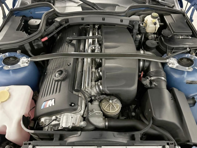

En fait les pales du visco montent plus haut que le radiateur, et quand elles tournent elles sont invisibles, on avait peint les pointes pour que cela se voit mais pas assez sécuritsé. On voit bien le carter en plastique qui évite les accidents sur Z3M S54 OEM
9c3ab4e169f81929b325f64cd94d594286e24074.thumb.jpg.786369b405cb4fbe030dc55291448b75.jpg

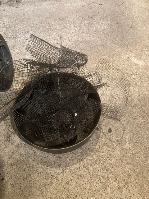

Au travail donc, j'ai démonté les 4 roues, d'abord pour monter des slicks un poil moins larges, en attendant j'ai mis les roues pluies, j'ai profité de l'accés aux passage de roues pour virer les excès de grillage qui ont été chiffonnés lors du roulage.
Le résultat :

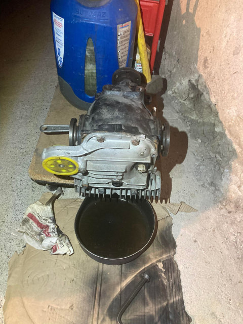

Dépose du pont pour faire monter des clips neufs qui tiendront fermement les tulipes, vidange et nettoyage du carter couvercle Z3M. J'ai vraiment l’habitude maintenant  çà n'a pas trainé pour le déposer.

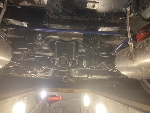

Ensuite je passe toutes les vis en revue sous l'auto pour contrôler le serrage. Je trouve quelques vis desserrée, par exemple de fixation des bas de caisse, une vis de pont....

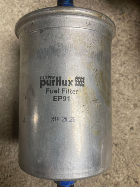

Du coup nettoyage de la crépine du bloc pompe jauge qui avait ramassé des morceaux de mousse, je vais changer le filtre principal également, celui après la pompe principale située sous l'auto.
453983233_1671358623650678_3085518191619630275_n.thumb.jpg.d57b7150c135473d0864bf690f454ac8.jpg

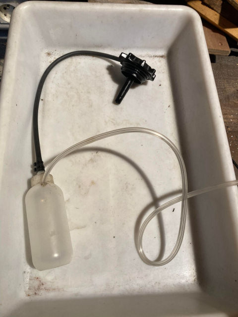

Le bouchon de bocal de DA refoule par la mise à l'ait, problème classique des E36 et Z3 qui font du circuit.
J'ai pensé à un OCT (oil catch can) maison sur le principe des récupérateur d'huile de vapeurs moteur.
D'abord percer un peu gros le trou de mise à l'air du bouchon, bien le nettoyer et le souffler, vérifier qu'il fonctionne toujours emboiter de force une petite durite en caoutchouc, la relier à un bocal avec un évent, il me faudra fixer tout çà et tester.
453696175_1054299522721350_1924038145376916563_n.thumb.jpg.9ce3602cfd7f8e598a5a7a16f077fa75.jpg

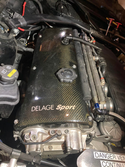

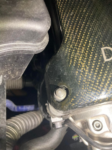

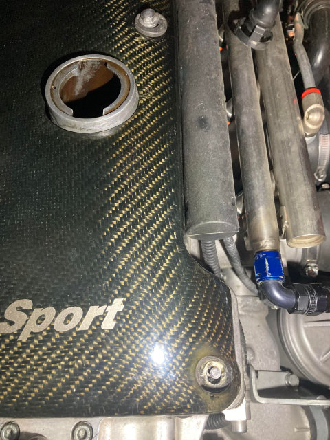

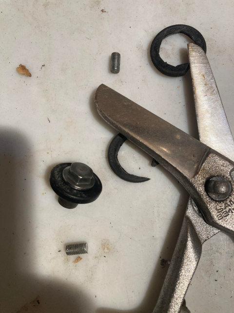

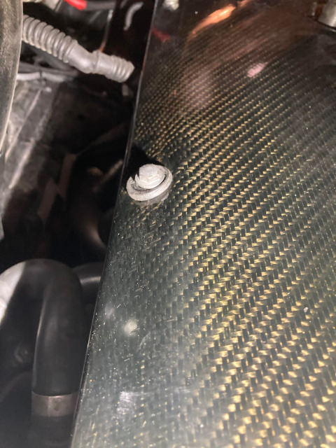

Aujourd'hui pose du couvre culasse en carbone S54, il a souffert au niveau des fixations, et il est impossible de monter des écrous comme d'origine.
454531821_527171859848240_6523692658380828137_n.thumb.jpg.4cb898654f590d96063303de1737c893.jpg
Dans mes pièces de moteur M54BXX j'ai ces écrous spécifiques. L’intérêt d'avoir démonté 3 ou 4 de ces moteurs....
453979318_2313446982338829_9029932060773139298_n.thumb.jpg.e0ae80c50d972675826d0a78be713e53.jpg
C'est presque bien mais il faut enlever le caoutchouc en trop.
454119124_485377097450378_3667631421579925975_n.thumb.jpg.f6529e7777adc602e235e1469c1b1e0f.jpg
C'est mieux, le métal ne vient pas toucher le carbone le caoutchouc fait silentbloc et anti desserrage !
452638471_1189038812416636_9152497763263502274_n.thumb.jpg.bc8adc46f4a0a4ed40ae089a4b5eff74.jpg

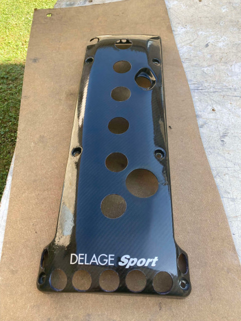

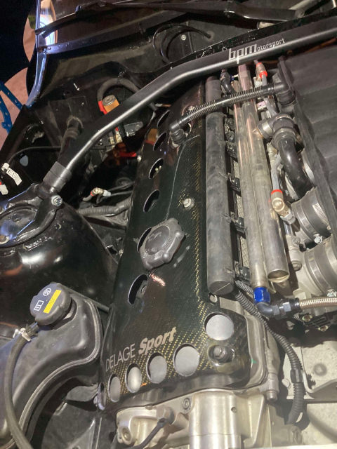

Suite à une remarque sur Facebook m'informant que le couvre-culasse carbone a tendance à garder la chaleur, ce dont n'a pas besoin le S54 qui a déjà tendance à claquer de la bobines surtout si soumis à fortes sollicitations.

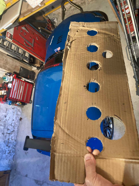

J'ai fait un modèle en carton pour tomber pile sur les bobines et j'ai fait plein de ventilations, c'est très long comme travail.
456144377_694428369544038_806671085943470863_n.thumb.jpg.4bee08c7dfb24b67eb808bb0b95ead58.jpg
Chaque trou est une occasion de bien abimer le cache, plusieurs forets sont nécessaires, des scies cloches,  il faut ensuite jouer de la lime, du papier de verre, noircir les tranches coupées devenues trop blanches.....
455771189_1615079019068461_9104463703402973376_n.thumb.jpg.82fb928337d5b22dd5216a1b054e3262.jpg
455089488_943257051151279_8448300448405151615_n.thumb.jpg.c8e9c9e19966a6bff90fab331ffbf4c4.jpg
Sympa le gruyère !
que je t'aurais viré ce truc de gitan , qui n'a en plus rien fait sur ton auto ...
tous les S54 que j'ai vu utilisé pour la piste , se passe purement et simplement de cette pièce ...
minute écolo : imagine le temps et l’énergie que tu as dépensé pour arriver à ... un truc que tu vas virer ... tu aurais mieux fait de planter du gazon ou un arbre ...
Ou de peigner une girafe !
+1... je rejoints le "chef"....
pour une fois :oui:
Vires nous cette merde 8)
C'est indigne de ton auto en affichant en plus de la pub pour un pro qui n'a rien fait sur l'auto ...
A la rigueur , sacrifisant un d'origine  en lui faisant des beaux petits trous bien répartis et discrets pour ventiler les bobines... et encore
Ben voyons, et pourquoi pas un petit ventilateur sur chaque trou avec le faisceau électrique qui va bien et une batterie de secours ?
Je ne suis pas prêt pour ça c’est vraiment moche sans couvre culasse c’est dommage pour un des plus fabuleux moteurs
