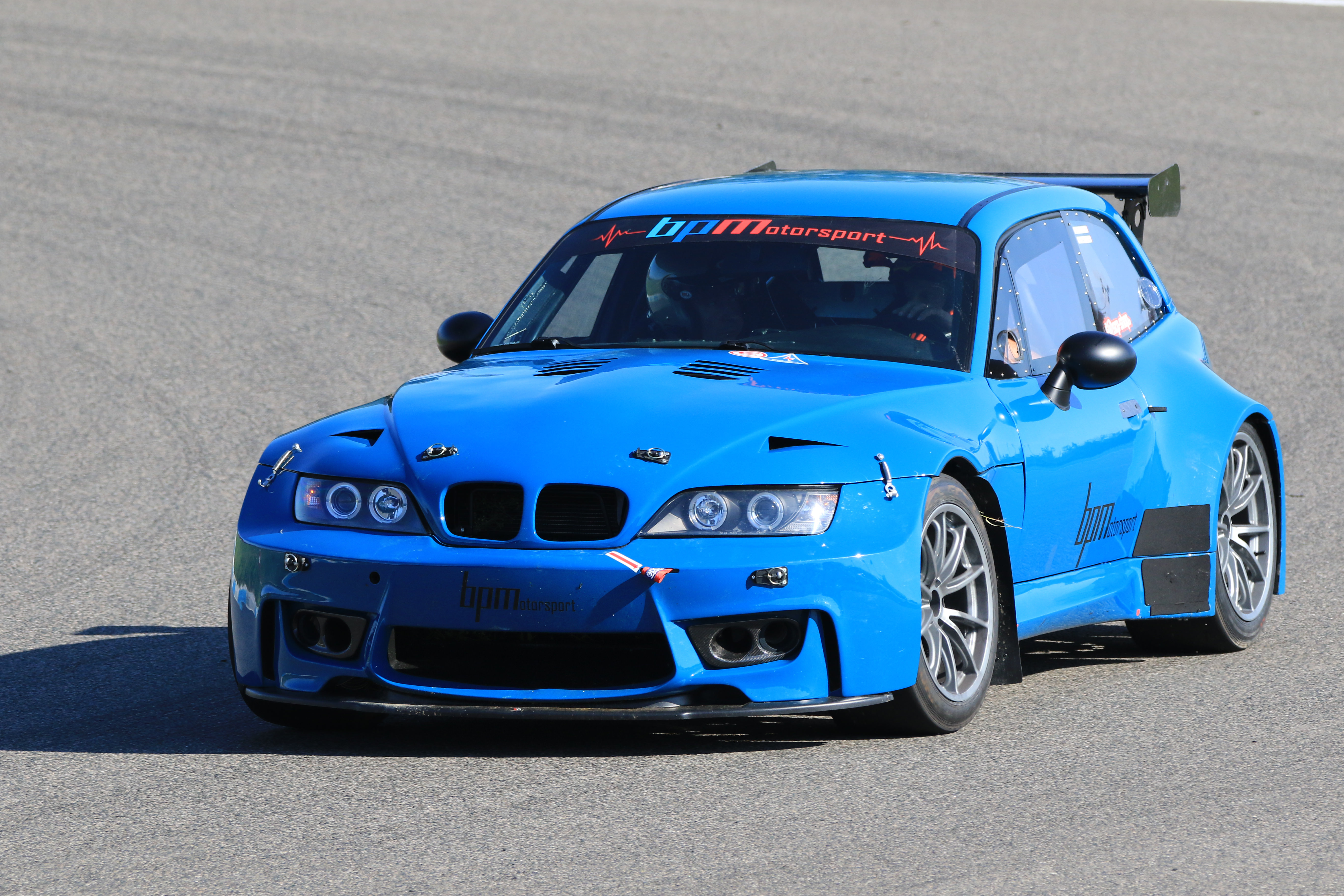

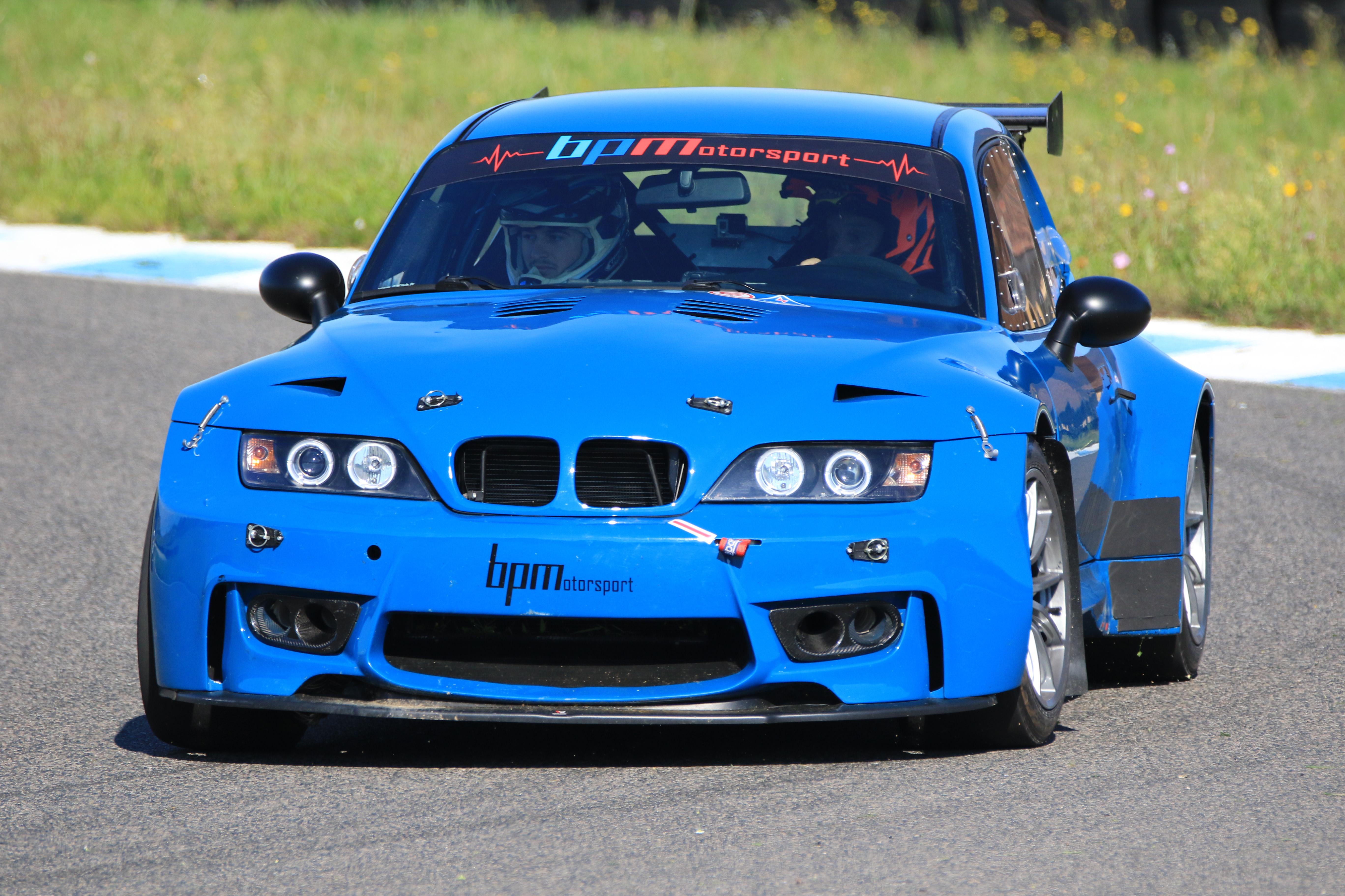

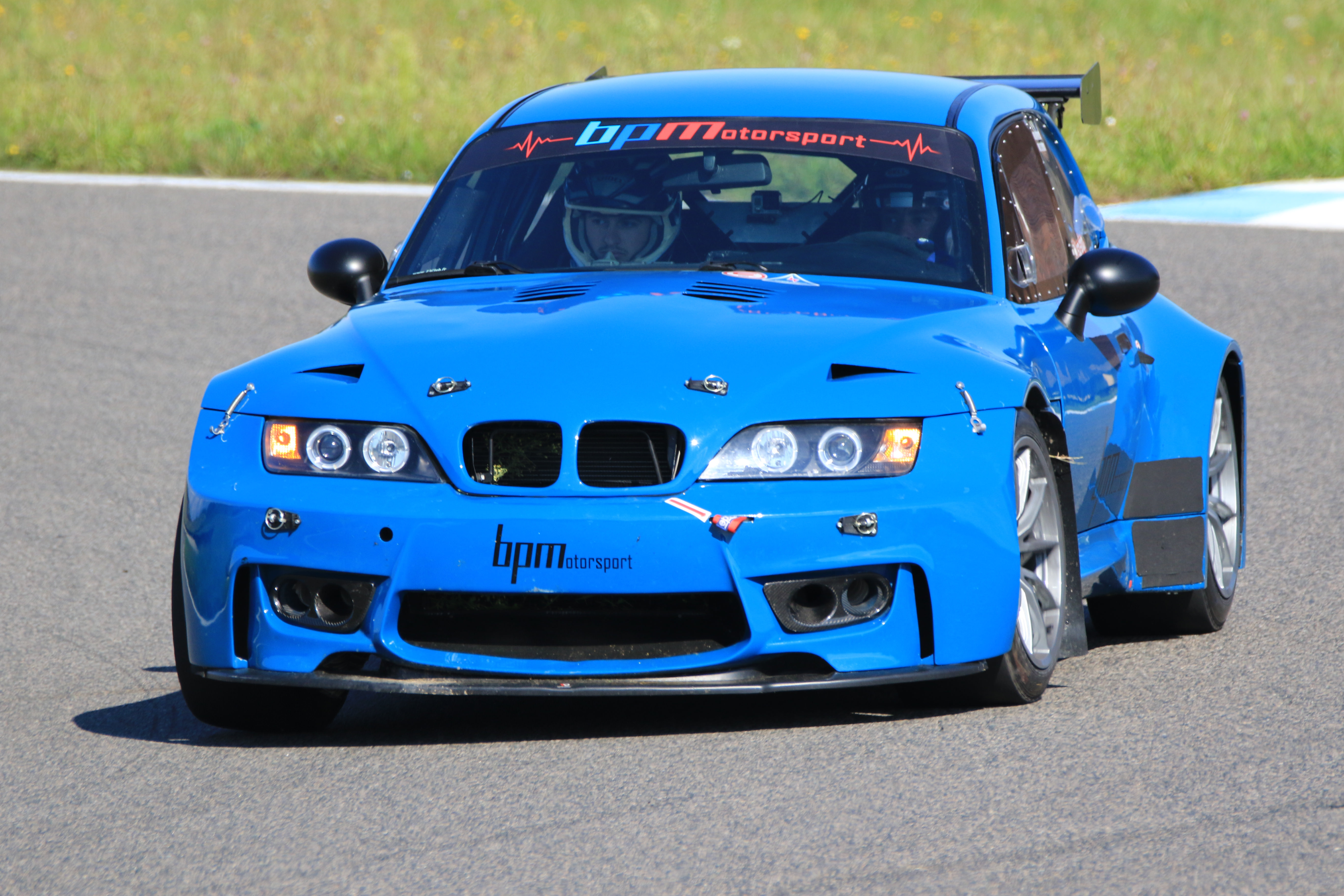

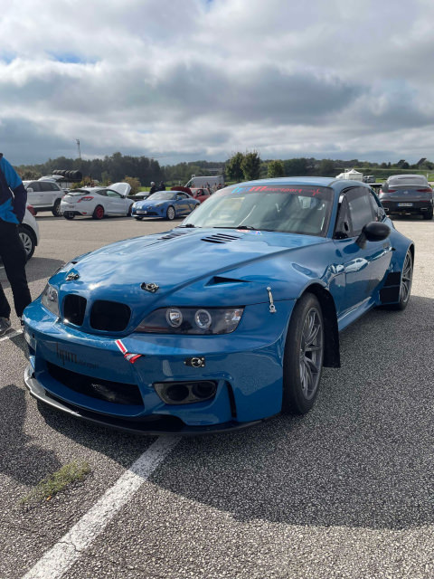

Salut à tous, je n'ai pas eu le temps encore de vous raconter notre sortie au circuit de Bresse le samedi 5 octobre, un de mes préférés, très technique, pas trop rapide et pas de glissière tout ce qu'il faut pour un humble pilote comme moi.
La veille je dors chez un copain d'enfance dans le Jura tout proche 22 km, Michel, c'est à "cause" de lui que vous lisez ces lignes et ces pages. Un peu plus âgé que moi, c'est lui qui m'a mis sur une 125 Husqvarna à 13 ans, m'a prêté un ex Buggy du championnat de France des rallyes sur terre, un Buggy LM1C, une Alpine A310, une GT turbo dans les années 80 c'était incroyable pour moi, et c'est grâce à lui que j'ai osé ...
Un autre copain d'enfance nous rejoint le samedi matin, et voila :
461449291_900650005305410_2156167182844715199_n.thumb.jpg.82eeb41bc559df43107348c8be4fe347.jpg
461410962_1458979108823997_3069770713059627836_n.thumb.jpg.dbe630e9c361785ed9fd7d1be5f4e32f.jpg
C'est le regard des autres qui me rappelle que c'est une auto pas commune,  je préviens au briefing pilotes que nous sommes en phase de mise au point et que nous roulerons doucement.

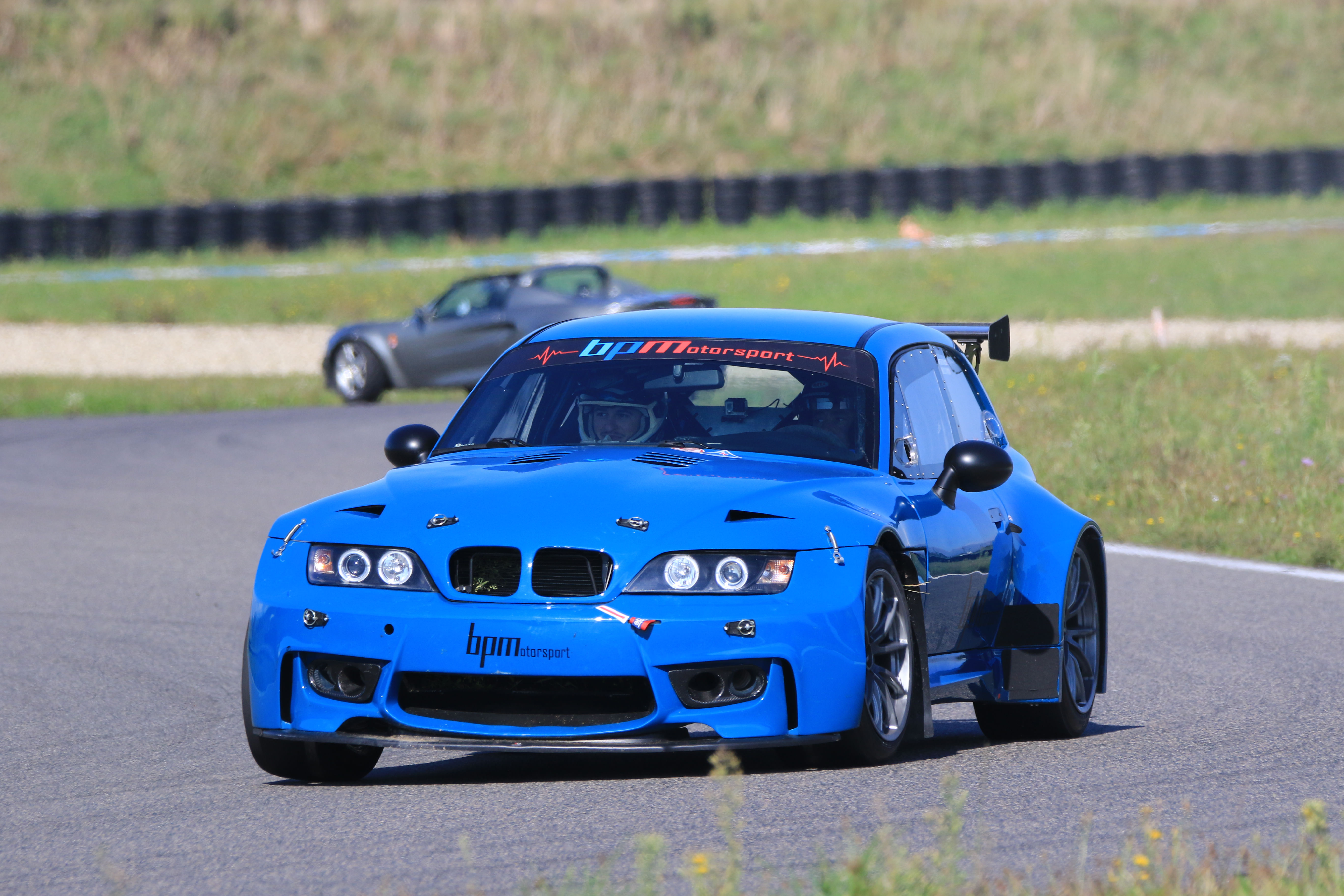

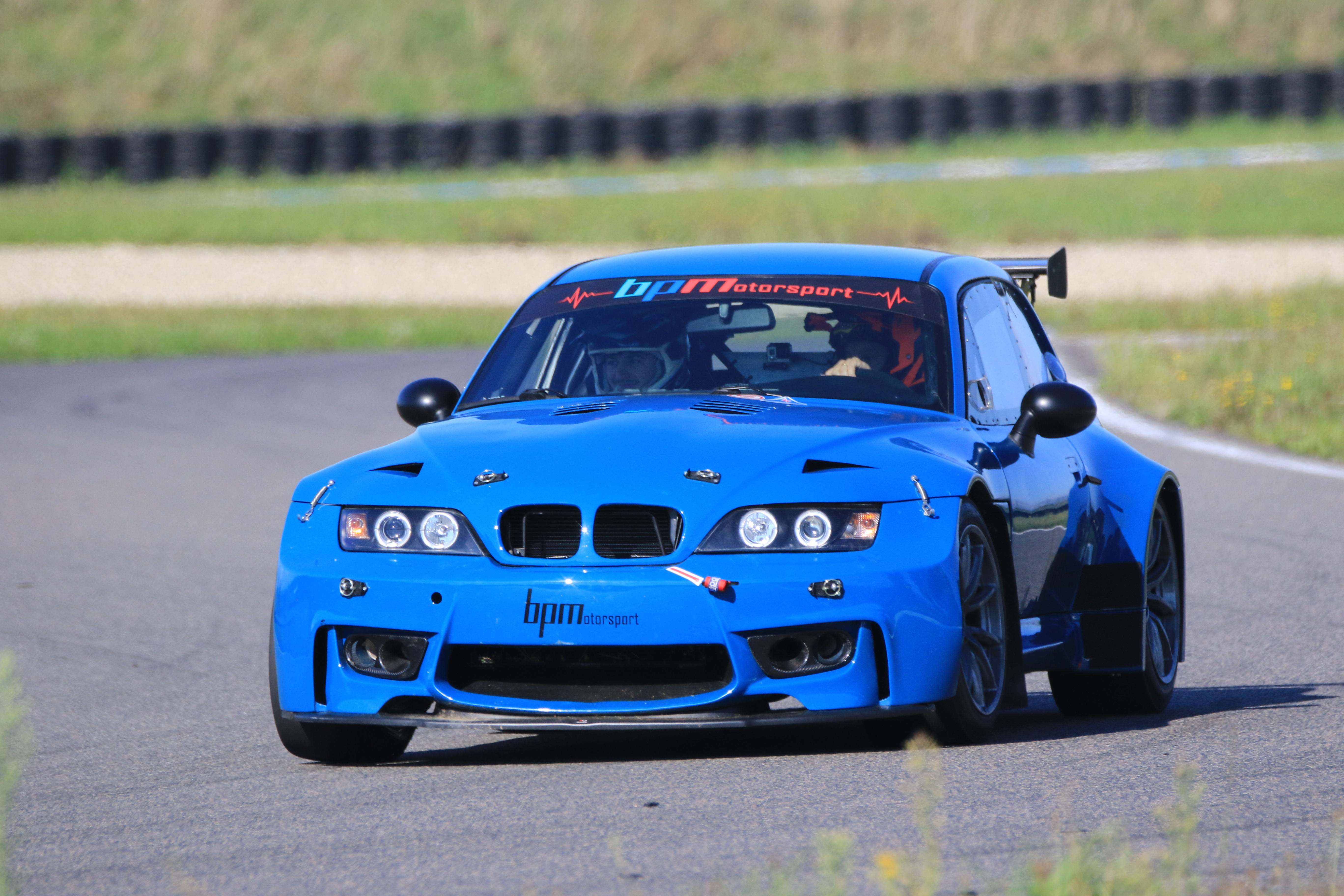

Le matin c'est un peu le calvaire, je glisse de l'avant de l'arrière, je bloque les roues avant au freinage, j'ai des bricoles à faire sur le parking.
je me dis que j'ai construits un saucisson, ce n'est pas la joie.
Mais à midi  Christophe C et sa M3E3001 rouge et très très rapide(avec lui dedans) me dis t'inquiète il n'y avait pas de grip pour moi non plus (slicks neufs) , voiture qui fait passer la mienne pour une épave roulante, S50B30 330 cv et surtout surtout Christophe au volant, il y  a plein de videos de lui, par exemple avec Gatmobile 1 je faisais 1 13 à Lurcy ce qui est très rapide, lui 1 11
une ancienne photo

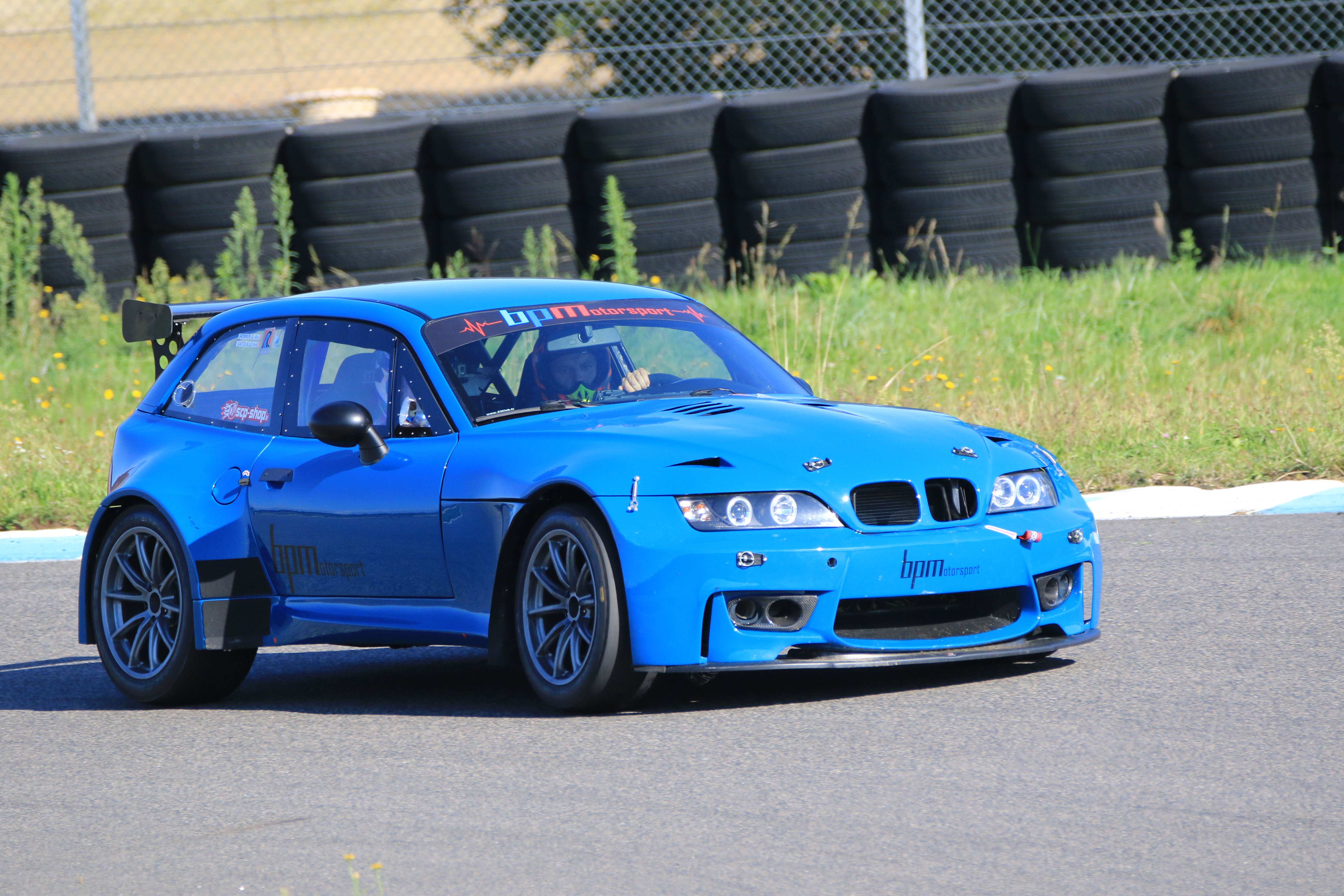

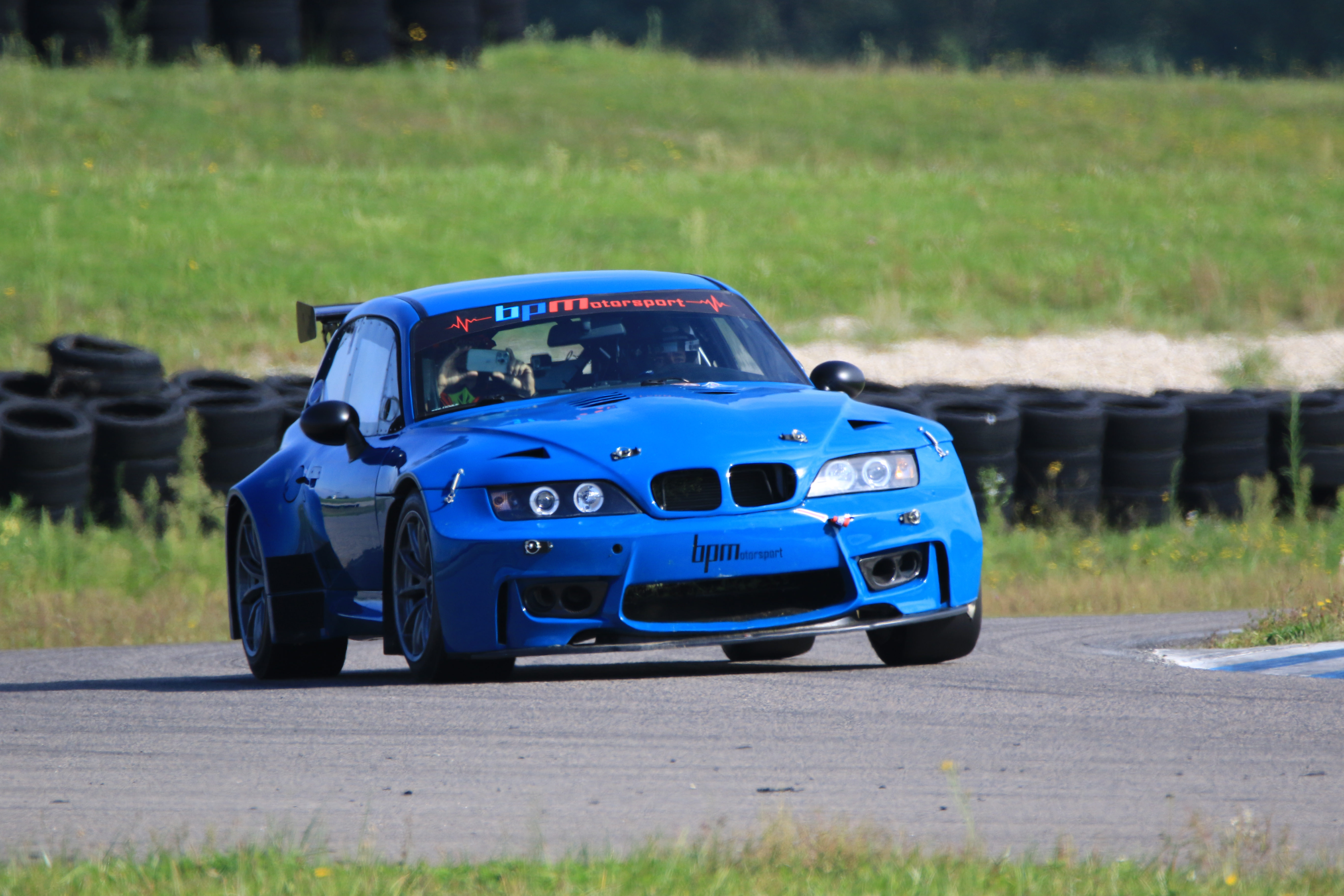

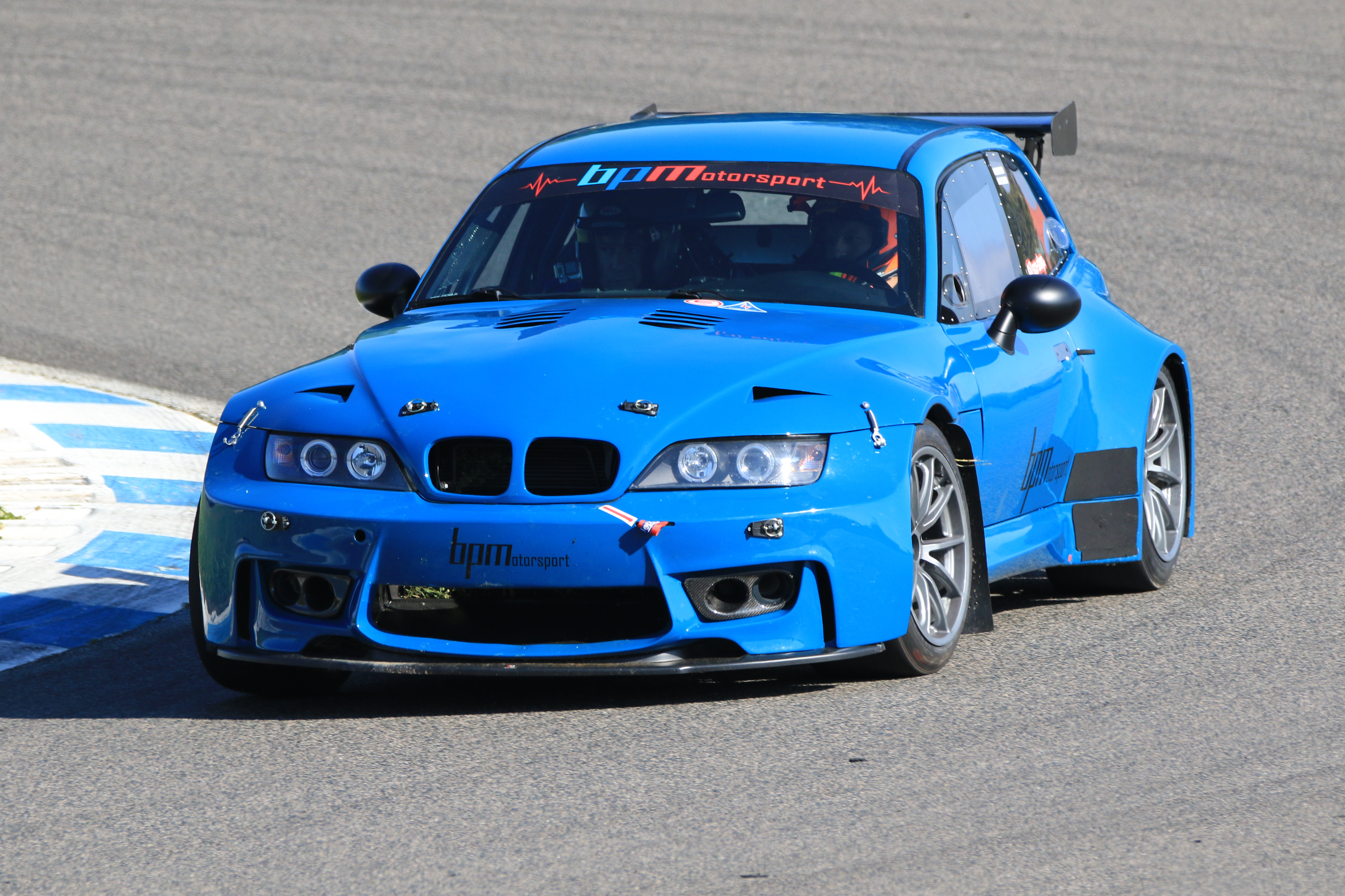

Le soleil sort et chauffe la piste, et là, je découvre une autre, j'arrive à suivre mon copain Jean-pierre et sa R5 turbo Gr A 900 kilos plus de 300 cv (il gagne des scratches en rallye VHC et fais dans les 10 en rallye moderne (Montbrison)en spéciale pour repère oui oui avec son auto qui date de Napoléon premier !),
Pour le Z3M le moteur est fabuleux, le châssis va bien c'est juste ces @#~{ de freins avant qui bloquent, du coup je dois ralentir à 200 m et freiner comme un débutant, je ne peux pas bénéficier du transfert de masse sur l'avant, je sousvire, même avec ce handicap l'auto est rapide, je bataille avec une Caterham, qui revient peu à peu inexorablement. Mais rien à faire avec les deux lignes droites de Bresse et "pas de freins"
Mon copain Jérôme, préparateur qui m'a vendu le S54 entièrement refait au passage, et ancien pilote pro, essaye mon auto et me fait un compte-rendu:
Super le shifter la boite les rapports de pont, le moteur , le châssis ouah!!!!!
Mais alors tes freins 0/20 comment tu fais pour rouler comme çà avec ces freins me dit-il  ! Ils ont du mordant mais impossible de doser l'avant bloque immédiatement,
mais non il exagère :

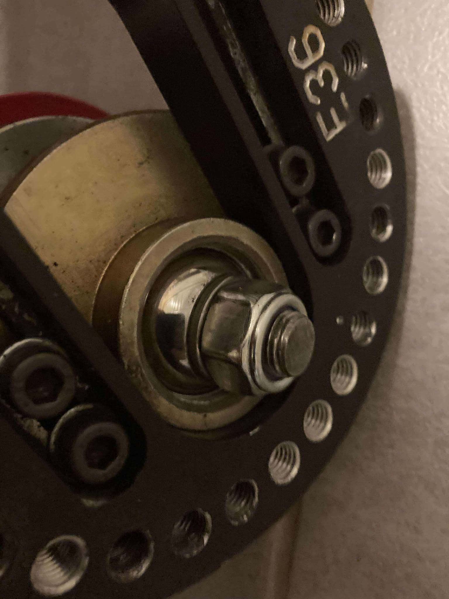

Les points forts et faibles sont posés, malgré le changement des clips de pont, les tulipes sortent encore, et qui c'est qui avait raison ???
C'est, c'est........................................................................................ Fabrice @Bimmer
Qui m'avait conseillé çà :
https://st-trackparts.com/products/E36-axle-spacers?variant=41338803060901
C'est commandé, merci Fabrice ! pourtant les tulipes qui sortaient à la main avant les changement des clips demandent un pied de biche pour sortir.

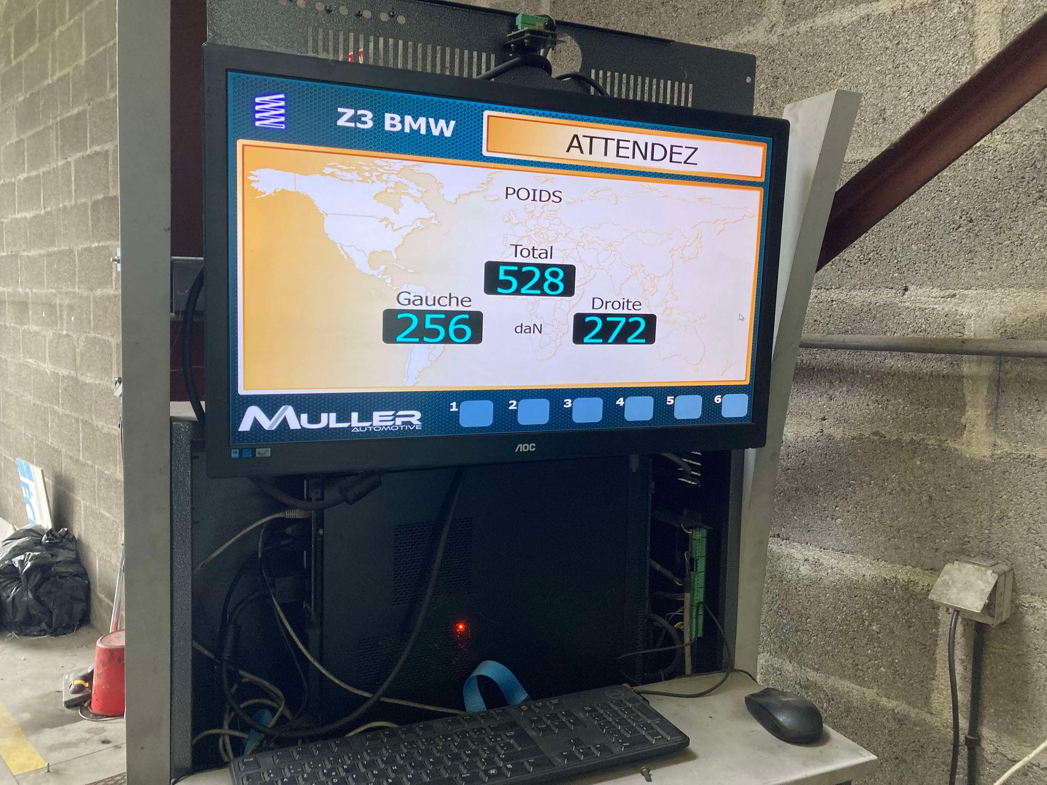

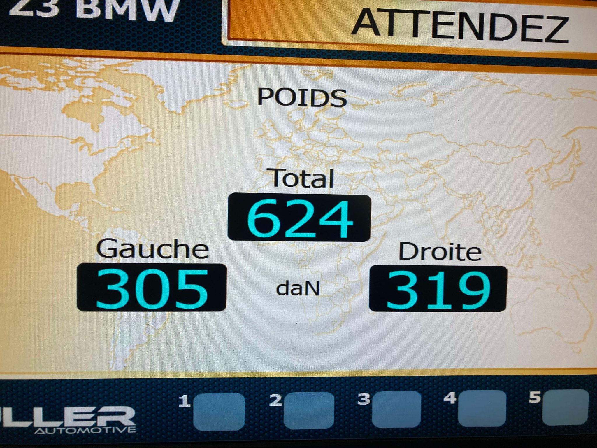

Je suis donc allé au contrôle technique, bonjour c'est pour ma clio  diesel coupé bleue avec un aileron, ah non je n'ai pas de carte grise, c'est grave ?
Très bien monsieur voici le compte-rendu  on a peséà vide et avec 2 personnes : avec mi plein d'essence
-Barres anti-roulis :
Un kit HR Référence 33936-2 est monté, 28 mm à l’avant, 21 mm à l’arrière, avec liaisons rotulées.
-Voies/jantes :
Origine voie avant 1422 mm/ Voie arrière 1492 mm
Jantes avant 7,5X17 ET41/ Jantes arrière 9X17 ET8
Actuel triangles avant de E46 +94 mm /jantes 18X10ET30
Arrière +110 mm d’élargissement /jantes 18X10ET30
-Poids :
Poids total à vide mi plein réservoir 1152 kilos :
Poids avant :  624 kilos, avant gauche 305 kilos, avant droit 319 kilos
Poids arrière : 528 kilos, arrière gauche 256 kilos, arrière droit 272 kilos
Poids total avec 2 personnes mi plein réservoir :    1298 kilos
Poids avant :  677 kilos, avant gauche 333 kilos, avant droit 344 kilos
Poids arrière : 621 kilos, arrière gauche 305 kilos, arrière droit 316 kilos
Utilisation circuit loisir et un peu compétition (GT classic)
En effet, je vous rappelle que ces 4 amortisseurs Bilstein compétition étaient montés sur une compact F2000 de rallye.
J'avais prévu de les tester puis de les faire régler et réviser. L'auto penche pas mal en virage pour de la piste.
Voilà !!!!!!!!!

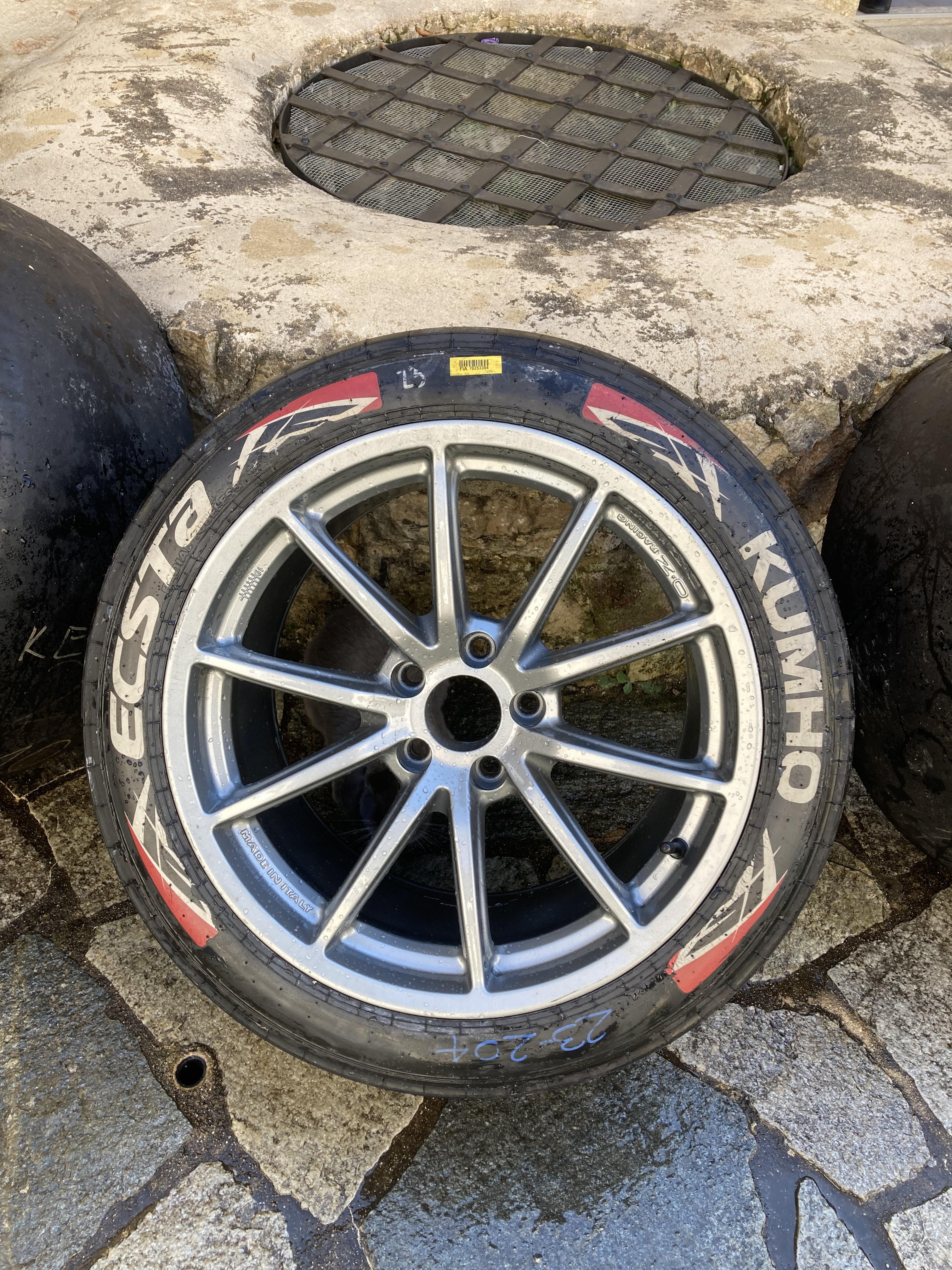

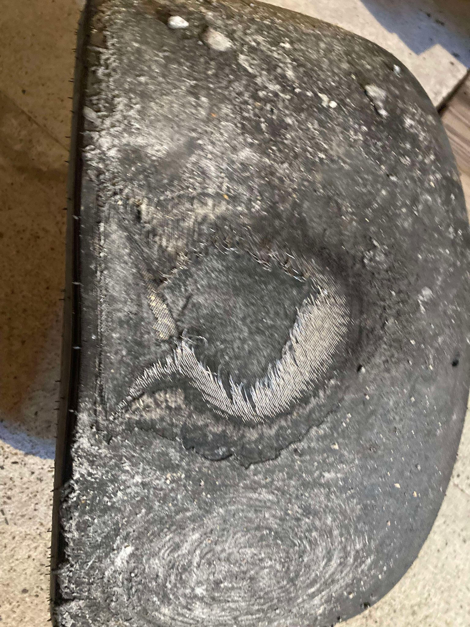

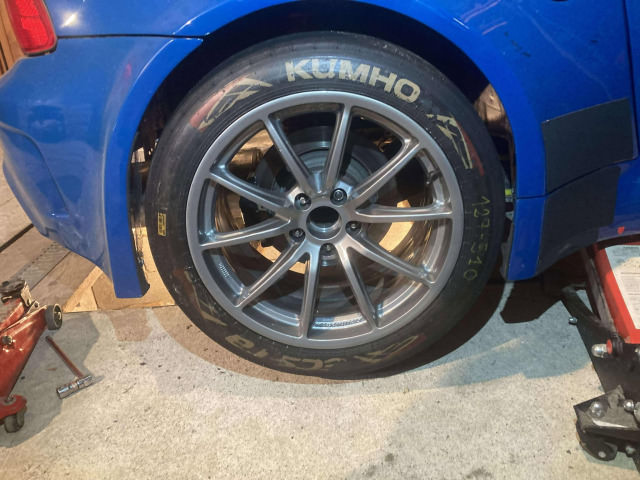

Le pneu !
Merci à Jérôme pour l'organisation de la sortie, et Christophe Automopho (Fb) pour les superbes photos.

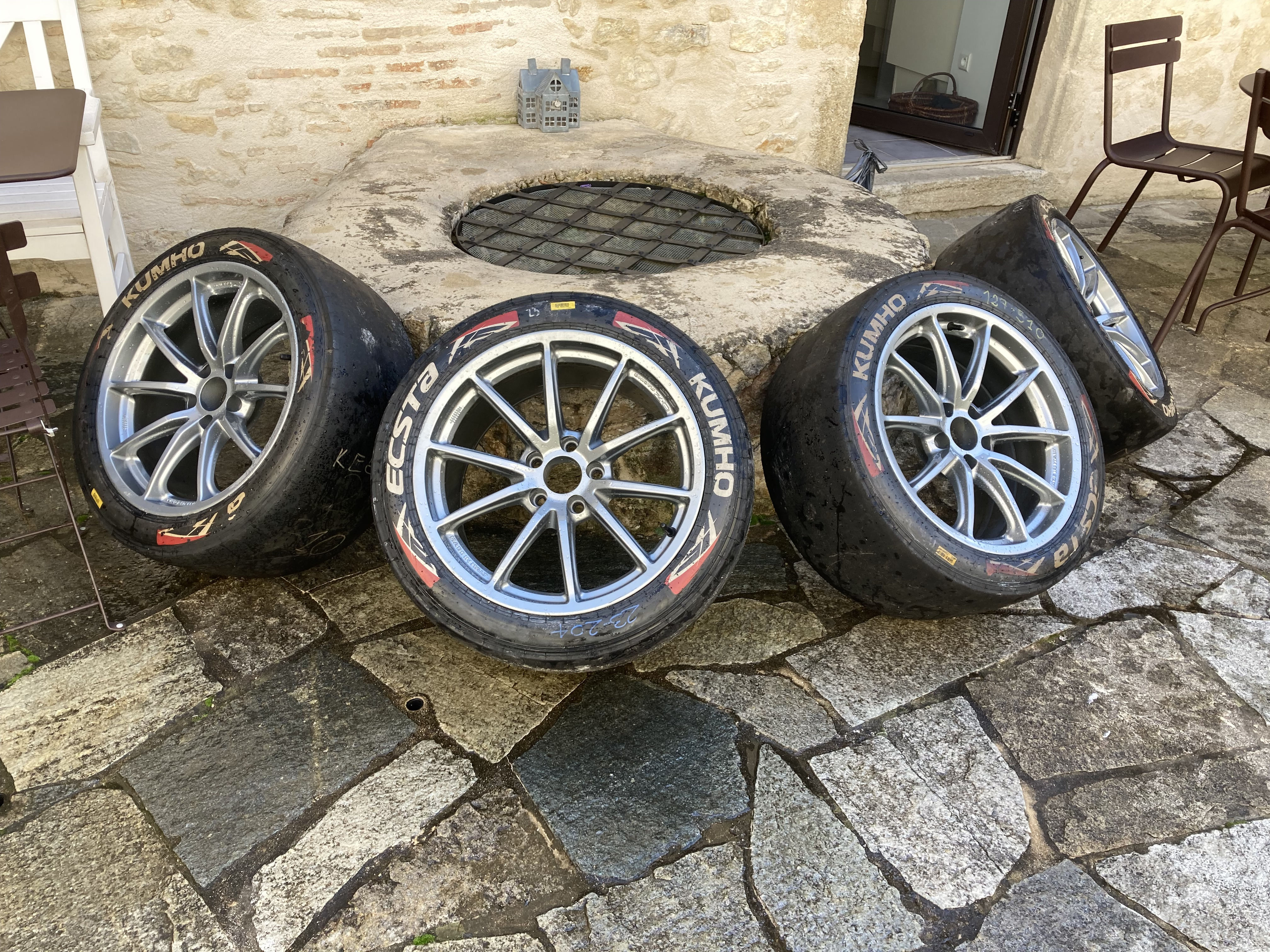

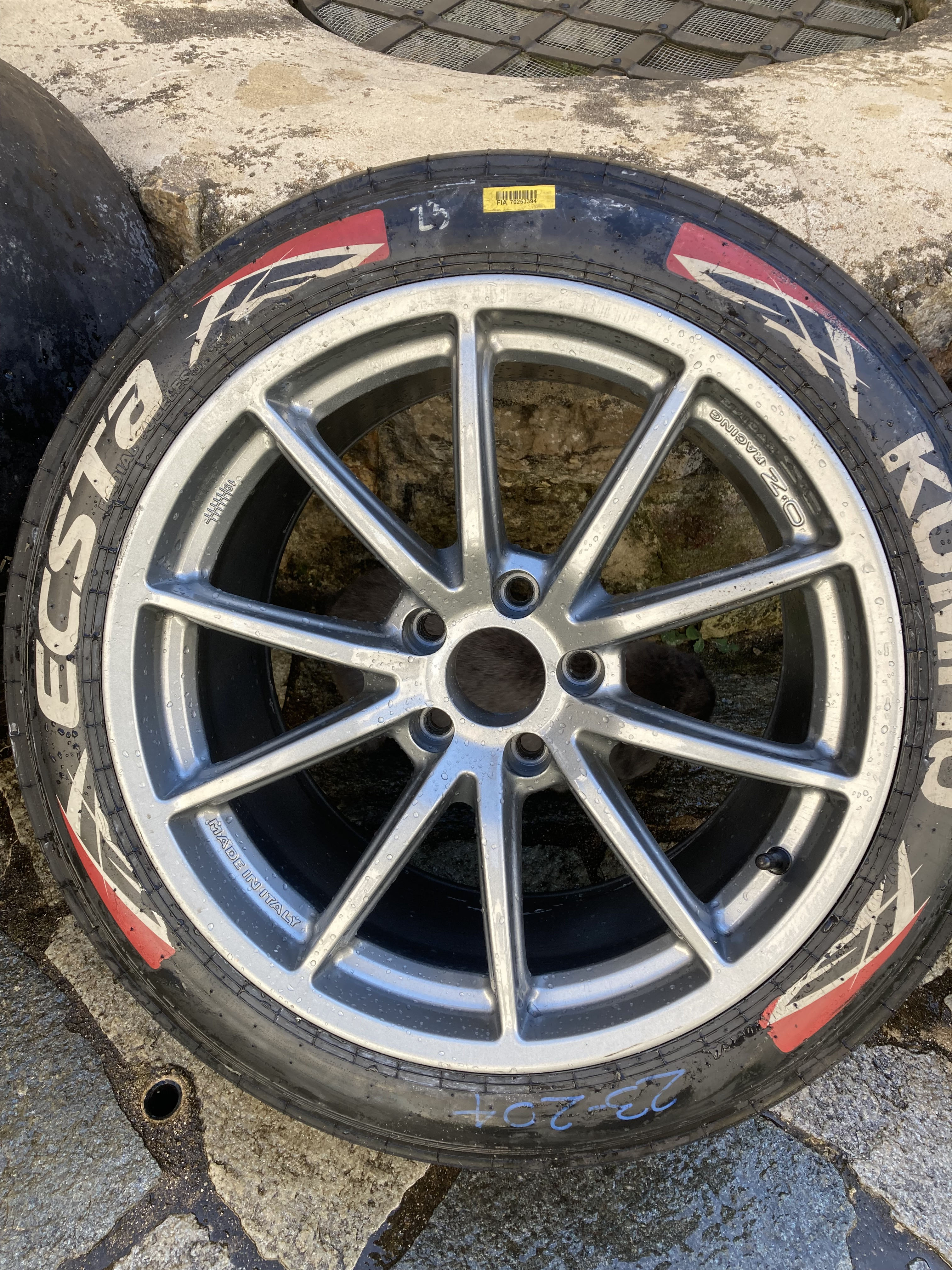

Montage de 4 Kumho ex championnat du monde de voiture de tourisme gomme intermédiaire parfaits pour le trackday ou des courses de moins d’une heure

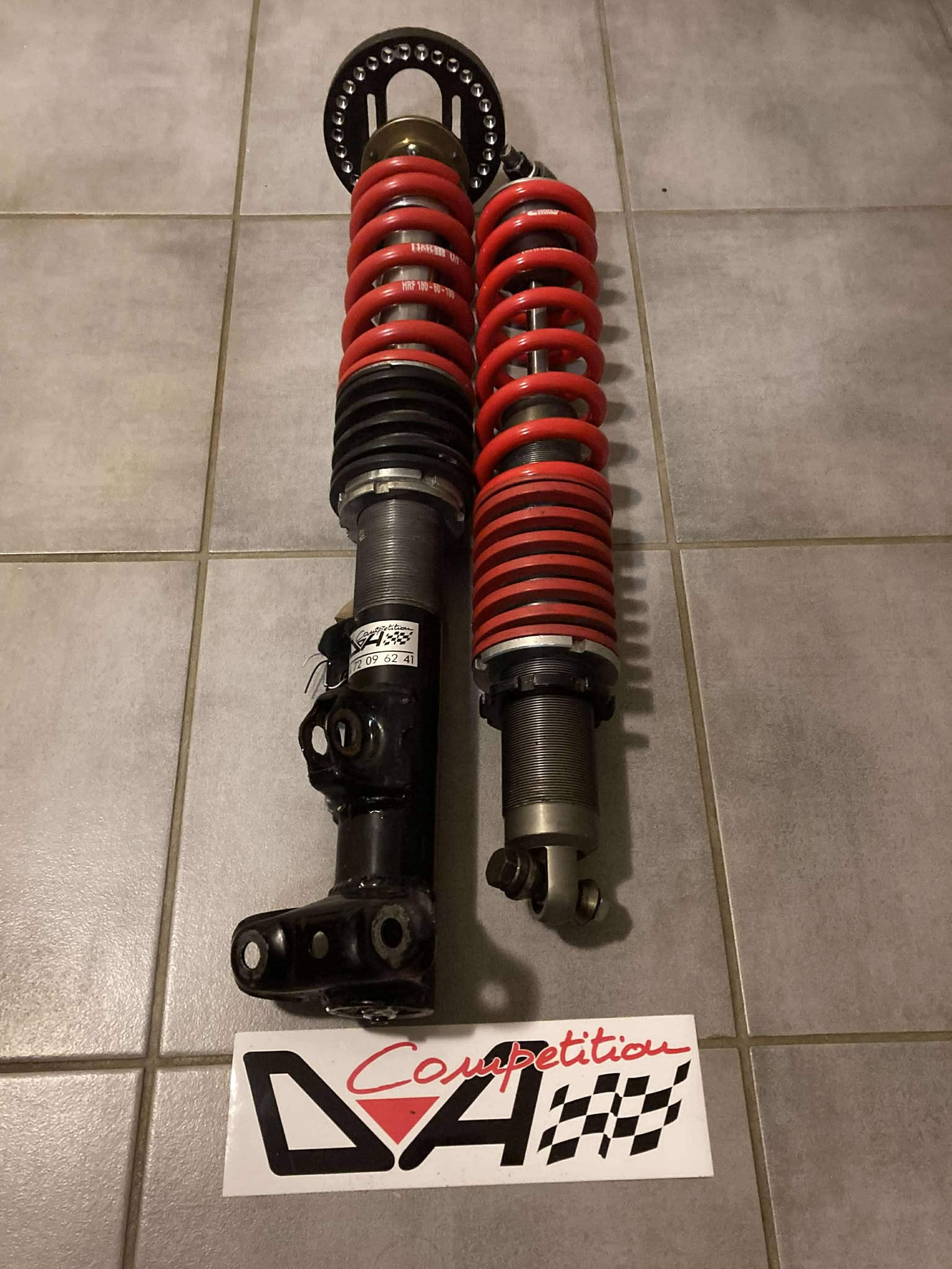

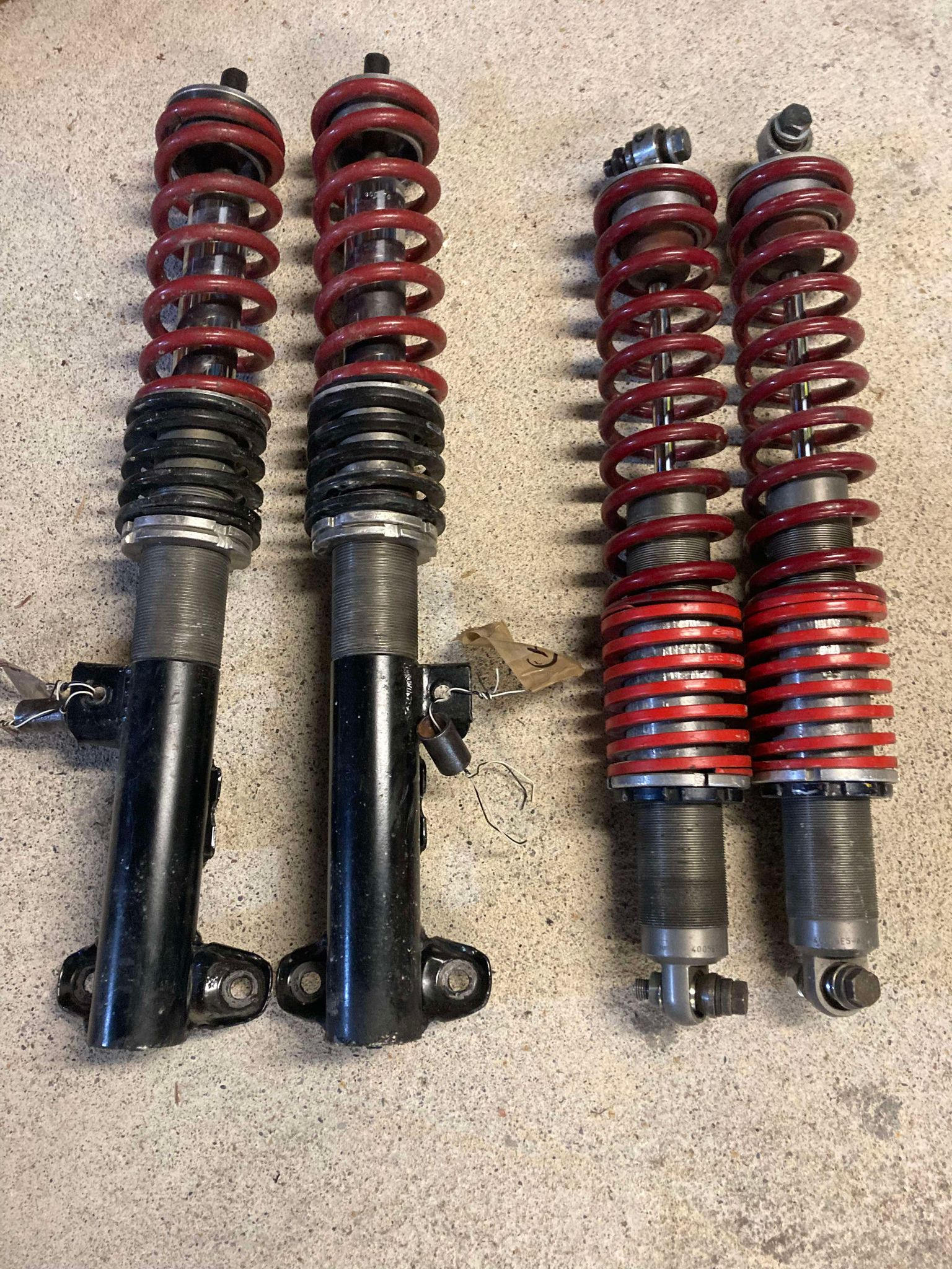

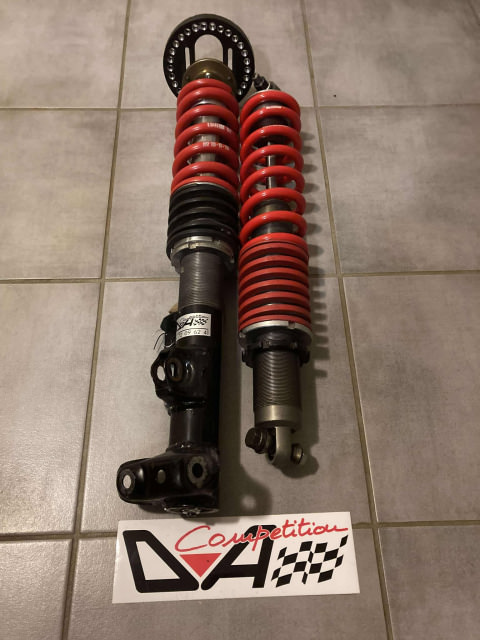

Démontage des 4 combinés Bilstein compétition :
Après mise sur chandelles plus cales de sécurité, je dépose aux 4 coins.
462585963_1489984151713370_680756511283453964_n.thumb.jpg.78c86b7873d56957f7b974259718b064.jpg
462549847_1112213446986164_56114286863560248_n.thumb.jpg.ae803a3d7ab28a74a7361438e1015702.jpg
C'est prêt pour les remettre à DA Compétition dans la région lyonnaise, il m'a demandé des informations sur l'auto et j'ai établi une fiche en essayant d'être le plus précis possible, il va pouvoir mettre les ressorts adaptés au poids de l'auto, à son usage (circuit) et au "pilote" :
Données suspensions DA Compétition BMW Z3M coupé S54 :
Un kit HR Référence 33936-2 est monté, 28 mm à l’avant, 21 mm à l’arrière, avec liaisons rotulées. (D’origine 23/19 cm)
-Voies/jantes :
Actuelle triangles avant de E46 +94 mm /jantes 18X10ET30
-Poids :
Extension maximum des amortisseurs arrière trop longue, les roues touchent les ailes arrière quand elles sont pendantes, ce qui rend le démontage de la roue difficile. Actuellement 51 cm entre le haut des ressorts et l’axe inférieur, il faudrait 3 cm de moins en extension détente maximum.
L’auto est un peu trop basse de derrière j’ai comprimé les ressorts avec les clés spéciales sur les 4 combinés jusqu’à ce que cela devienne dur de tourner plus sans forcer. (sur ce dernier point, vos conseils de réglages seront précieux) Et les 4 ressorts semblent trop souples pour un usage circuit.
Assiette actuelle hauteur sous les points de crics, avant 18 cm arrière 17,5 cm, il me faudrait une assiette piquante l’arrière un peu plus haut que l’avant qui resterait à 18 cm
Utilisation circuit loisir et un peu compétition (GT classic) Niveau de pilotage, je ne suis  pas un champion, mais pas débutant non plus, sur un trackday avec des pilotes du dimanche comme moi, je fais souvent partie des autos les plus rapides.

Les combinés sont en cours de préparation, nous avons vus avec le spécialiste, qui a bien noté que mes combinés arrière sont en magnésium (EX M3 E30 Gr A) A 400 euros la paire, je n'ai pas perdu mon temps. A droite sur la photo
462549847_1112213446986164_56114286863560248_n.thumb.jpg.eee433a128b69478ec5502698d4e6a79.jpg
Les avant sont des cartouches Bilstein compétition aussi tige de 41 mm, sont dans des jambes de force copiant le montage E36. 400 euros la paire aussi
Tout va être démonté, il était possible de les transformer en 1 voie avec un réglage hydraulique, pour 220 euros par combinés, mais j'ai du renoncer, le réglage ne serait pas accessible à l'arrière en haut du passage de roues. On a pensé à monter les combinés arrière à l'envers (c'est des gaz donc pas de pb) mais avec  la proximité du cardan, on aurait le risque de toucher le  ressort.
On va rester sur la config actuelle sans réglage, mais entièrement révisés, réglés et ajustés ressorts et hydrauilque.

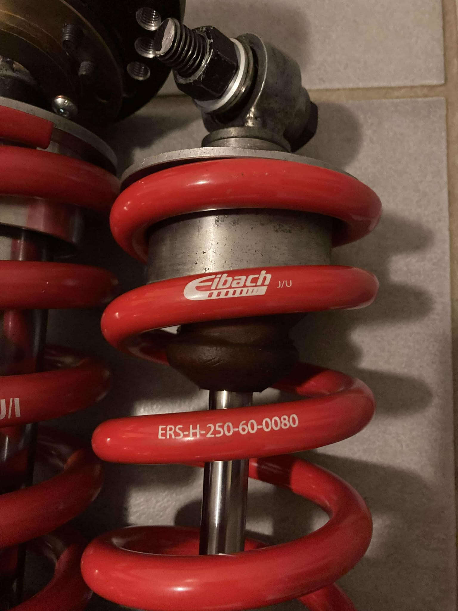

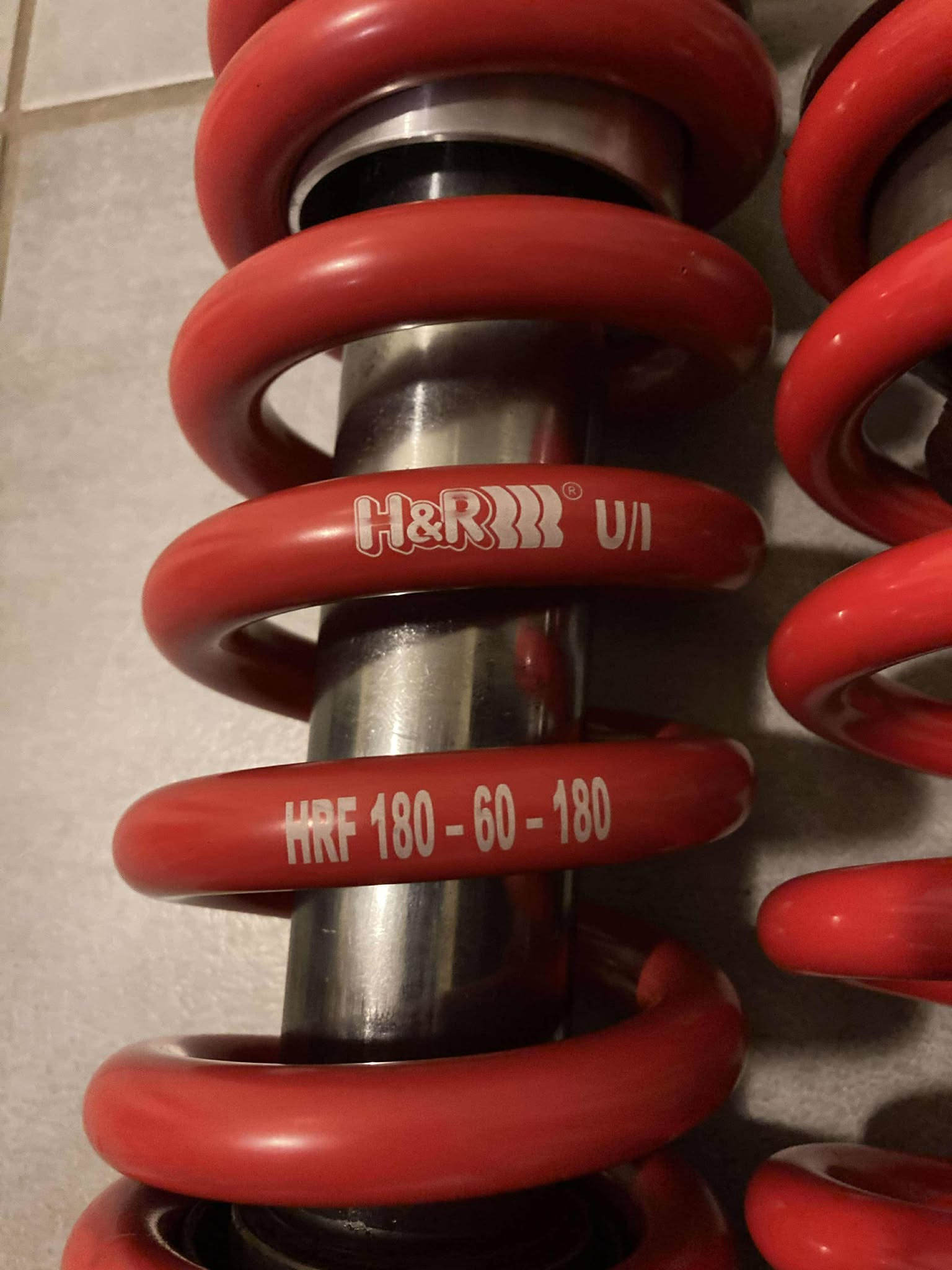

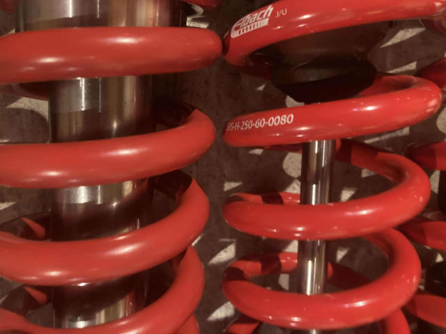

Récupération des combinés filetés, des ressorts adaptés à l'auto, son usage, poids etc.
462650102_613806897762894_1378997393482059937_n.thumb.jpg.f812c2fb2eaf9df0b328c1d287a3a10a.jpg
180 kilos à l'avant 80 à l'arrière et l'hydraulique associé :

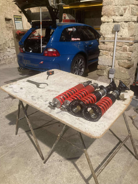

Aujourd'hui 6H de boulot pour monter 4 combinés filetés et changer les durites avant aviation pour des plus longues.
J'ai commencé par l'arrière, tout seul ce n'est pas si facile, avec le montage rotulé qui rentre juste dans les attaches supérieures.
Je commence par mettre les précontraintes au même niveau par paire, pour avoir la même hauteur à gauche et à droite, c'est une valeur de précontrainte au jugé, que je vais ensuite modifier pour avoir les hauteurs de caisse avant arrière voulues.
Une table permet de travailler confortablement avec une température de 8° c'est encore pour travailler.

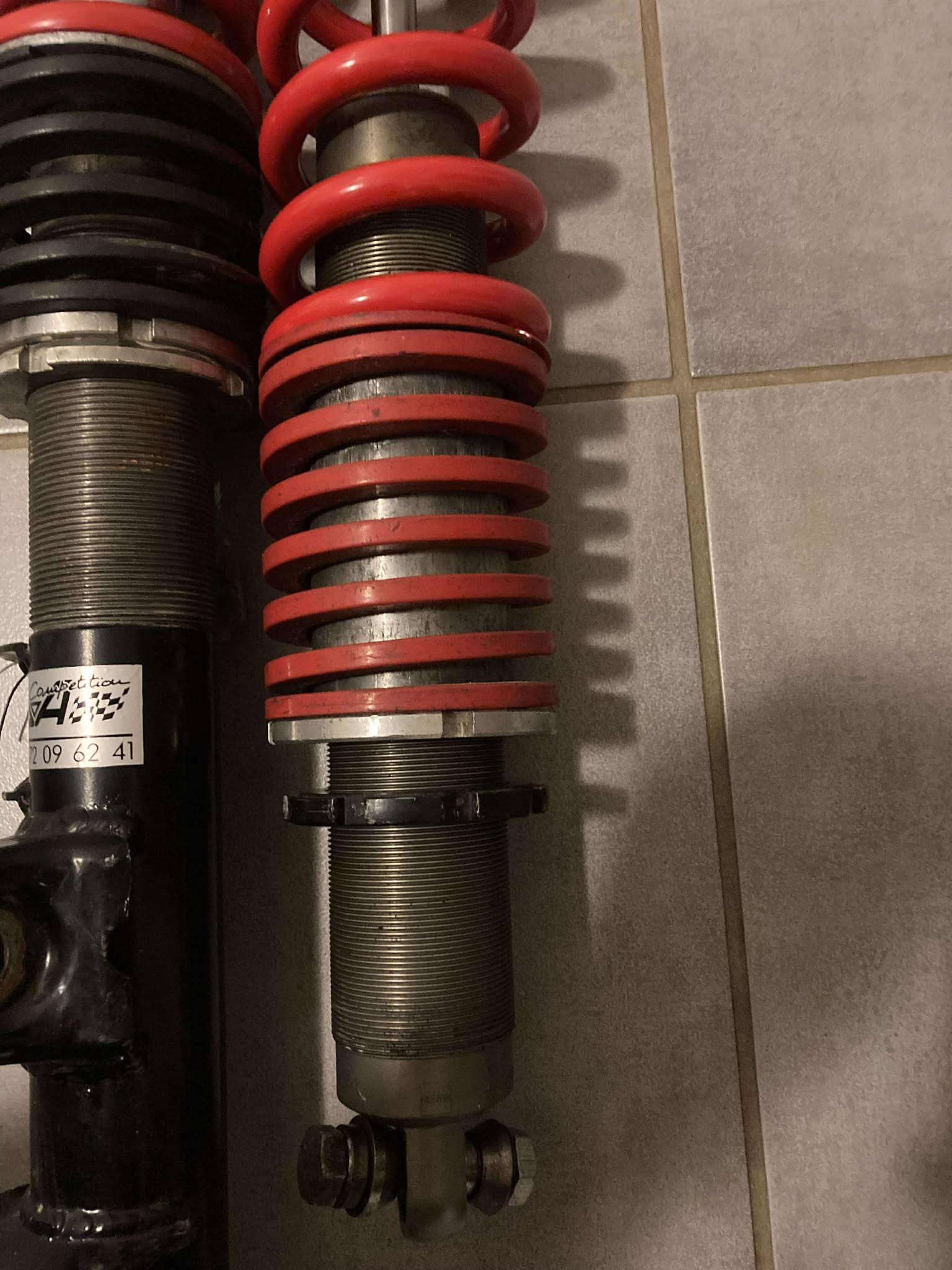

On voit la diamètre de 41 mm de la tige du combiné avant, celle de l'arrière paraît petite à coté, mais les contraintes ne sont pas les mêmes.

J'ai demandé 3 cm en moins de course en détente, afin de pouvoir démonter mes roues sans problème, auparavant il me fallait 2 crics, un pour l'auto classique et l'autre pour soulever le bras de suspension arrière car la roue touchait l'aile. Maintenant çà passe juste mais ça passe !

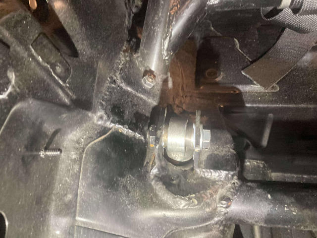

Le montage des platines supérieures est différent de l'origine, il m'a fallu redémonter, j'avais oublié les cache poussière qui évite les projections d'eau ou de saletés dans l'habitacle, j'étais ravi....

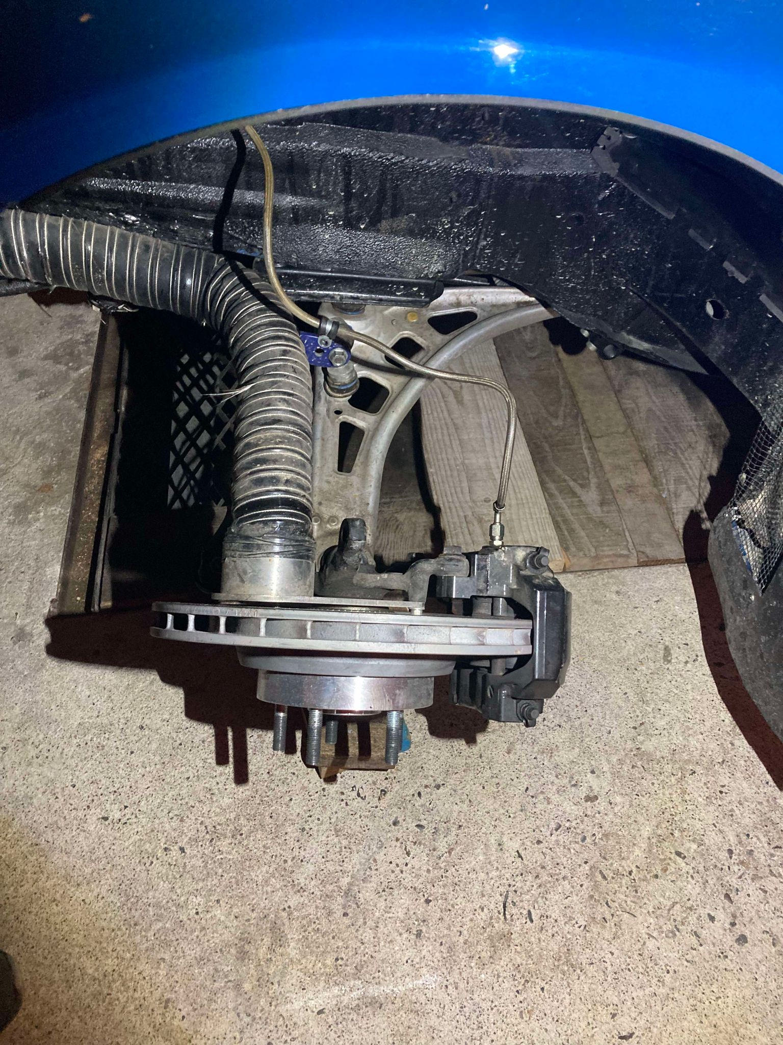

Devant montage des platines, des combinés, changements des durites de frein purge.
En hauteur de caisse , je suis 1 à 1,5 cm plus bas que la cible, je vais rectifier cela une autre fois, j'en ai bien ma dose pour aujourd'hui, et l'objectif était de pouvoir déplacer l'auto, pour mettre le roadster Z3M à la place sur la fosse (dépose du moteur et de la boîte de vitesse, ligne d'échappement...
