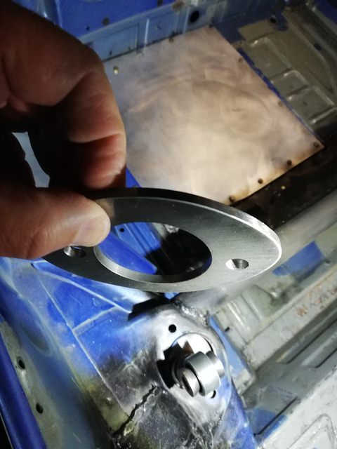

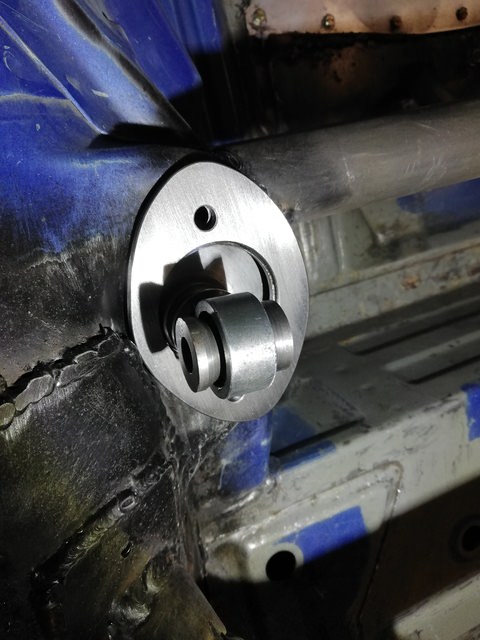

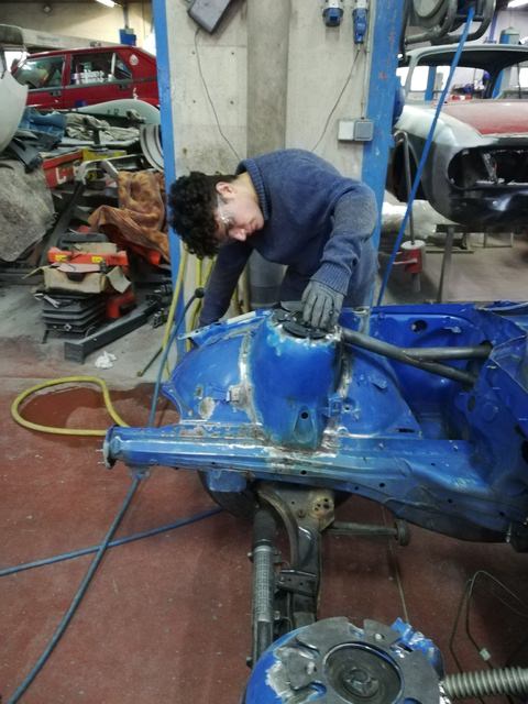

Les platines de suspensions demandent trop de modification, je vais donc les fabriquer moi-même, j'ai présenté l'amortisseur, il faudra décaler la platine pour avoir un jour de 6 à 7 mm au plus près du passage de roue, je meulerai ce dernier à un endroit pour gagner encore un peu.
Il va y avoir un peu de boulot ici pour tout faire sur mesure ! la platine sera soudée et fera office de renfort de tourelle en même temps
Deux bagues de teflon de 3,5 mm d'épaisseur passent ce qui me permet de jauger l'espace minimum, BMW n'avait pas prévu qu'il y ait aussi un ressort ici !

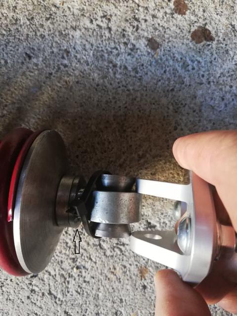

Hélas en tentant de les monter j'ai trouver 3 écueils pour pouvoir les adapter :
La largeur est insuffisante et demanderai une rectification impotante des deux demi coupelles de la rotule, ce que m'a vivement conseillé ce revendeur, mais en prennant conseil auprès de plusieurs garages dont des préparateurs qui roulent et gagnent avec leurs autos depuis 30 ans, ils m'ont déconseillé, l'amortisseur n'aurait pas assez de place et pourrait toucher lors des mouvements de suspensions créant des frottements parasites, pas terrible en courbe à haute vitesse.
Autre écueil, impossible de glisser l'amortisseur dans la platine par dessous, il touche, il faudrait usiner 'amortisseur voire la platine. on rappelle que c'est de l'alliage, et qu'on perle d'élément de sécurité.
Ensuite et c'est le moins important, le diamètre de l'axe est différent il faut donc usiner, mais là c'est facile et faisable.
On voit  donc que cette solution qui était standard demande beaucoup de travail, ce qui est décevant par rapport au prix et au discours annoncé (qui est nié aujourd'hui par la personne)   De plus les modifications envisagées pourraient nuire à la sécurité, on parle de ma sécurité et celle de mon fils quand même.

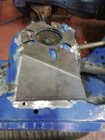

Cette ébauche m'a été donnée par un copain préparateur il faudra souder des plaques de chaque côté

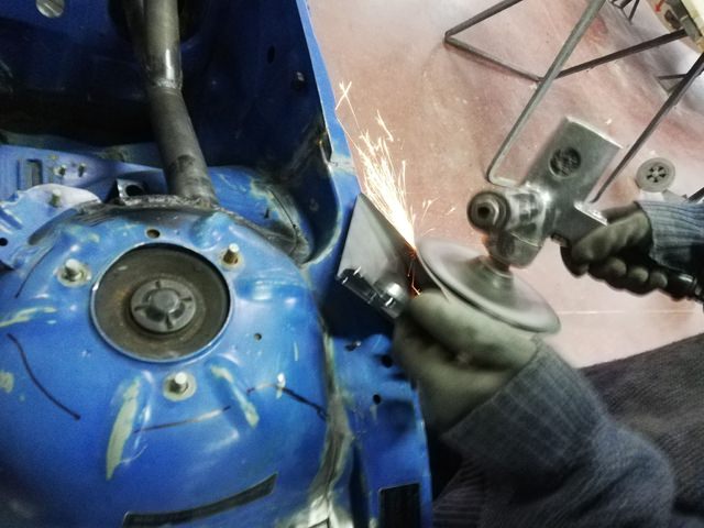

Voiture posée  chez carrossier, présentation avec Romain  des renforts de tourelles de E36, qu'il faudra donc ajuster.
