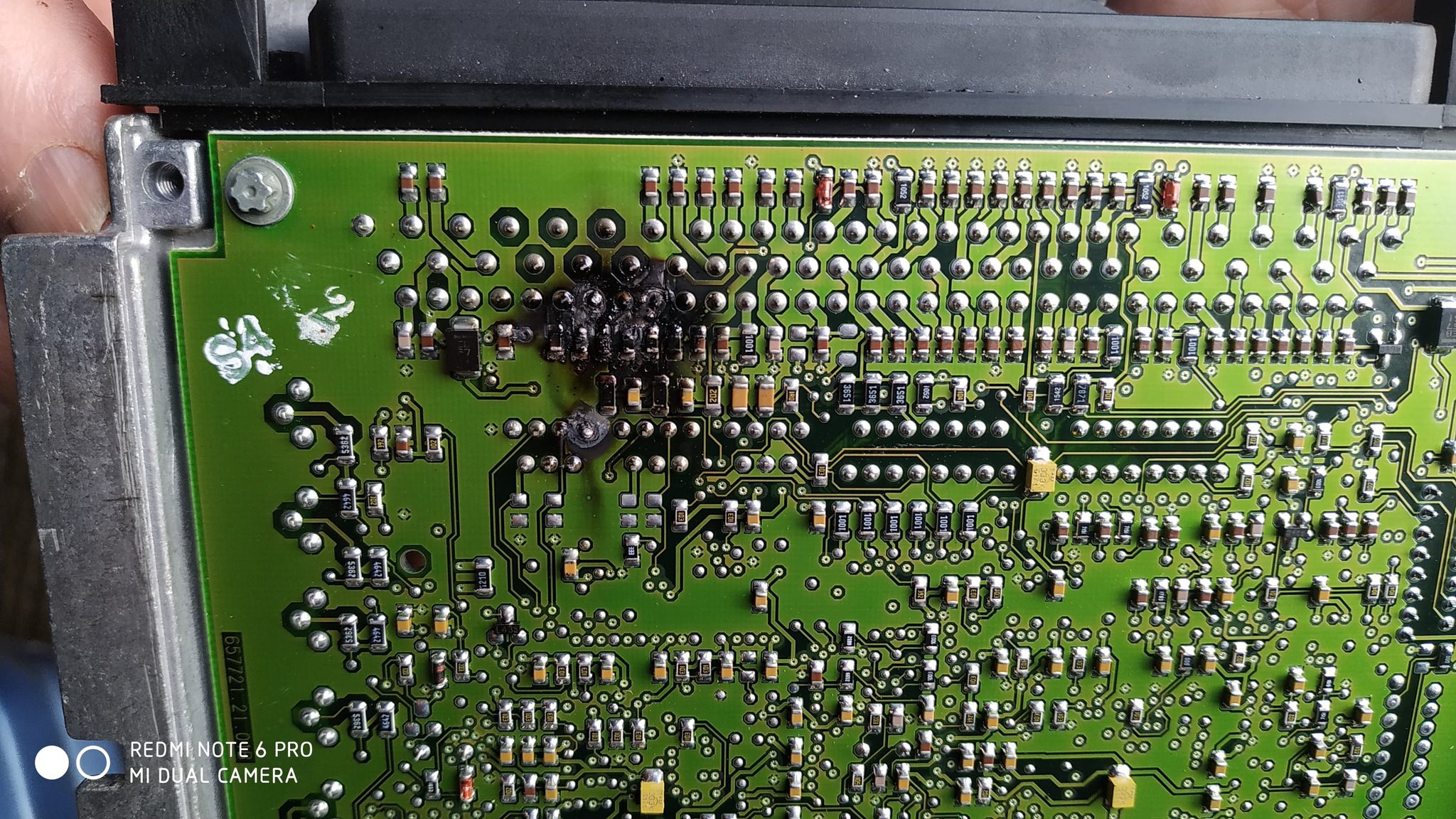

est ce qu il ya une boite qui répare les calculateurs moteur le mien as grille ?

comment t'es tu aperçu qu'il avait "grillé"?

je l ai demonte  a un endroit c est tout noir et ca pue le crame

j avais un court circuit dans le faisceau de commande de l électrovanne d échappement  avec la chaleur du moteur l isolant se durci et casse et il ya plus d isolant entre les fils  .je ne sais pas si il on mets du fil aux haute température  la j ai rachete  a conrad du fil qui tient jusqu as 180 degrés
