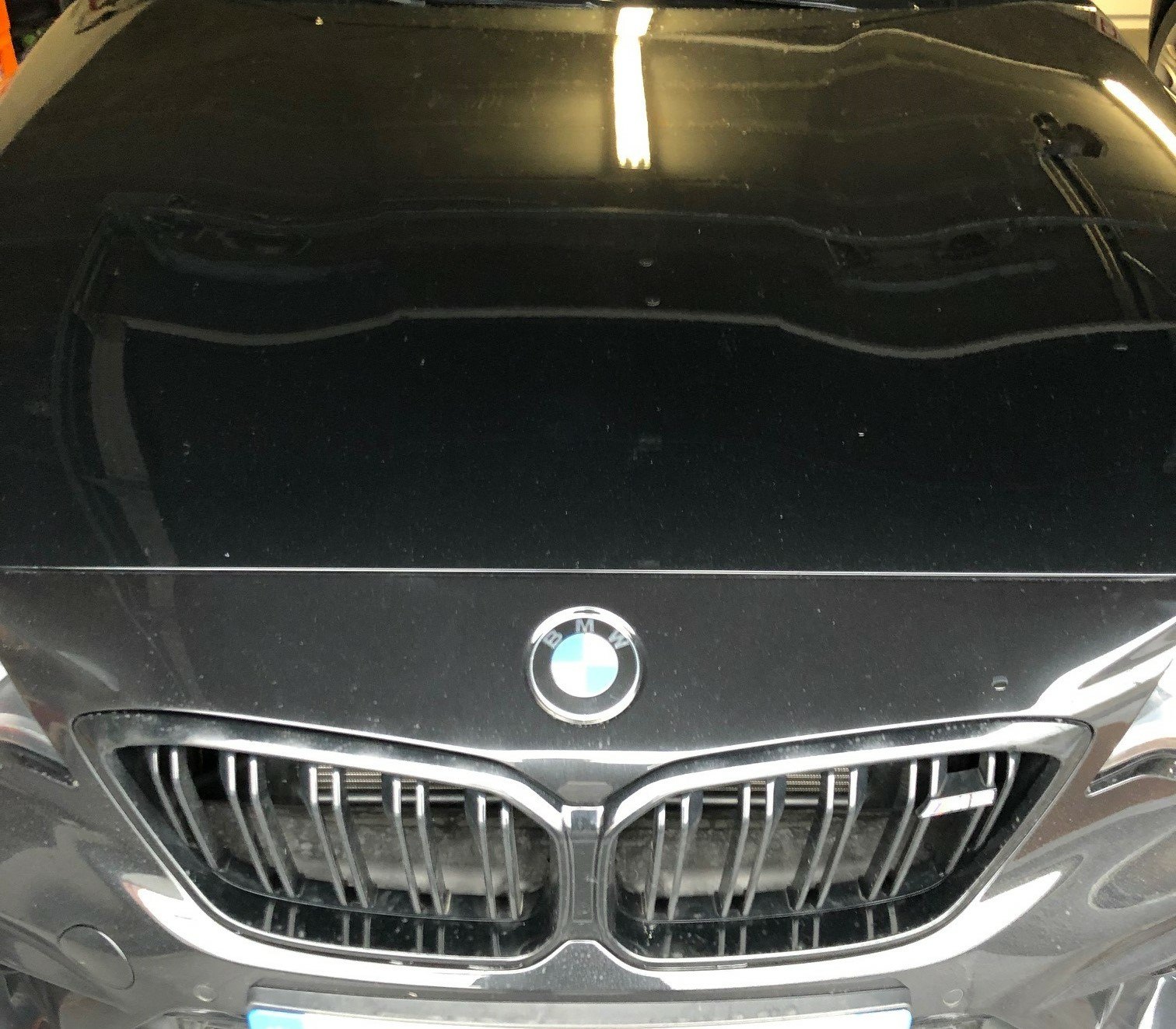

Posté(e) le 3 février 20205 a comment_1007181 Salut tout le monde, suite à un léger accrochage, j'avais amené ma voiture à la concession pour refaire une peinture pare choc avant et aile avant. J'avais remarqué des micro rayures et une légère différence de teinte sous certains éclairages. La peinture a été refaite à nouveau et c'est toujours pareil….. Le carrossier me garantie que c'est la bonne couleur 475, mais que les pigments de la peinture sont différents ce qui provoque les nuances. Donc en extérieur pleine lumière on ne voit rien, mais aves les contre-jours de lumière extérieure ou de lampe c'est assez flagrant. J'ai même exagéré en regardant avec un phare et le fond de la peinture est plutôt brun…. Par exemple quand la voiture est au garage et que j'ouvre la porte, sous certain angle on voit bien la différence. Je pense que la base de peinture n'est pas bonne, mais je ne dois pas être le seul si ils utilisent cette référence. Quelqu'un aurait déjà eu ce genre de problème ou une idée ??

Posté(e) le 3 février 20205 a comment_1007193 Cool, cela signifie qu'ils utilisent les produits et suivent les instructions du constructeur, ce qui est un bon point. Leur as-tu montré le problème ? Il doivent trouver une solution. Une hypothèse serait que la peinture d'origine ait un problème de couleur ou qu'elle ait souffert du soleil ou d'autre chose. Sinon ils ont merdé en repeignant.
Posté(e) le 3 février 20205 a comment_1007230 Ah oue effectivement c’est flagrant ! Il faut qu’il trouve une solution.

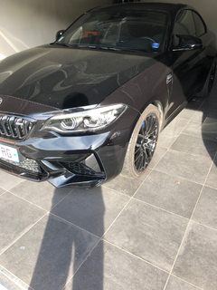

Posté(e) le 3 février 20205 a comment_1007231 Sur la dernière photo on dirait carrément que ce n'est pas la même couleur...

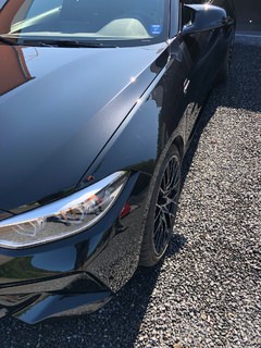

Posté(e) le 19 août 20205 a Auteur comment_1039006 je suis retourné avec avis du chef d'atelier, et passage de l'expert du fournisseur de peinture, avec un appareil il a tout de même constaté qu'il manqué des paillettes ou une histoire comme ça... Bref j'avais rendez vous en juillet pour la 3ème couche mais ça a été annulé..... à suivre.... Par contre c'est toujours compliqué pour faire constater le problème, il faut vraiment qu'elle soit sous un certain angle de lumière, dans mon garage c'est flagrant mais à l'extérieur on ne voit rien du tout, voir les 2 photos. On a dû chercher la bonne place pour voir la nuance, mais ce n'était pas aussi flagrant que chez moi. Sinon effectivement la 1ère fois ils n'ont fait que l'aile et le pare choc. La 2ème ils ont étendu sur la portière pour ne pas trop voir le raccord. Mais là il faudrait aussi faire le capot, ou la voiture complète même pour ne plus rien voir ?
Posté(e) le 19 août 20205 a comment_1039121 Effectivement, dans ton garage on a l'impression que t'as un capot carbone?
