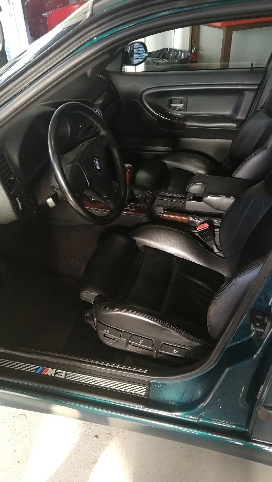

Bel exemplaire, pratiquement toute d'origine .. c'est une bonne chose. Elle a même encore toute la boiserie qui était l'option par défaut sur les M3 berlines à l'époque.
Reste à voir comment elle roule, comme mentionné plus haut c'est souvent là que les problèmes se situent.
Pour ce qui est du châssis ressoudé, je n'ai jamais entendu ça sur une E36. Je suppose que tous les points de sécurité tel que les amortisseurs, freins, .. sont vérifiés au contrôle technique français? Avez-vous un contrôle obligatoire avant de pouvoir vendre une voiture en France?

Aller retour hier...impression mitigé:
-Carrosserie et intérieur en très bon état, pas de possibilité de la monter sur le pont ce dimanche, pas de traces de corrosion
-3 éme main, petit garage ou était entretenu la belle mais qui la revend en tant que particulier
-rabaissé et posé sur bilstein, barre et étriers repeints en rouge mais possible de remettre les amorti d'origines...
-Modéle commandé en Allemagne et Kilométrages affichées modifiés en 1996 par BMW car panne aux alentours de 40000 kilomètres, pas mal de factures mais absence de carnet
-prise en main, bonne santé moteur mais je n'ai conduit une 36 qu'une seule fois... boite à vitesse rêche et suspensions seiches...
Voilà, voilà....

Il faudra impérativement voir le dessous. Pas besoin d'un pont, un cric et une paire de chandelles et le tour sera joué au pire.
Si l'intérieur est en bon état c'est déjà un bon signe. C'est très bête à dire, mais je n'ai jamais vu une grosse merguez avec un bel intérieur. Une voiture avec un vice oui, mais pas une voiture mal traitée.
Pour le rabaissement et les Billstein c'est pas forcément une mauvaise chose. Tu peux toujours la remonter en sachs / ressorts oem. Ca sera pas un gros investissement si tu revends les Billstein... Mais au moins ça prouve que le châssis était surveillé...
D'ailleurs ton CT dit d'après moi que tu as les deux SB de bras arrières à faire. Un classique. Environ 250€ chez un pro de mémoire.
La peinture des étriers c'est kitch mais c'est comme les Billstein, quelque part ça peut dire qu'ils ont été entretenus... Pareil pour les barres stab elles s'oxydent vite. Regarde comment ça a été peint. Sagouin ou propre ? Etrier démonté ou non... Et de toute façon, soit tu passes une peinture noire, soit tu remets oem neuf ou bonne occase, les freins oem sont pas chers, c'est du ATE.
Pour le compteur c'est courant. Mes 2 3.2 ont des compteurs n'affichant pas le kilométrage d'origine, et ce n'est pas par "vice".
La boite Getrag 3.2 est dure, c'est un fait. Encore plus à froid. Tant qu'il n'y a pas trop de jeux, que le guidage est précis, que les vitesses ne "sautent" pas, et passent bien sans craquer, normalement pas de problème.
Pour avoir une bonne idée de la santé moteur, son comportement doit être comme cela au niveau de la prise de tours : 2500/5000 tours "oouuh ça marche",  5000-6500 "la vache ça monte vite !" , 6500-7600 "viiiite le levier, j'vais pas pouvoir passer le rapport à teeeeemps !" Bref, c'est linéaire en ce que ça pousse de plus en plus fort, et surtout très fort en haut. C'est sur le haut de la plage de régime que mon vanos neuf faisait le plus de différence :W
Cette Boston m'a pas l'air male, tu n'as pas fait plus de photos ?
Plus tu nous en montre, plus on verra les détails.
