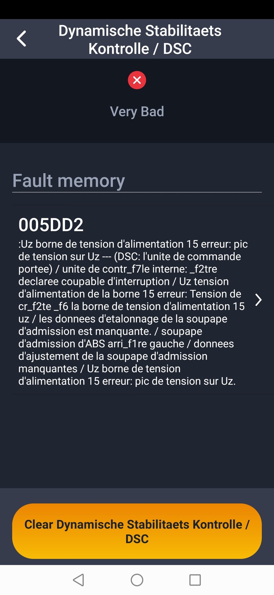

Posté(e) le 13 février 20205 a comment_1008534 Bonjour les amis comme dis dans le titre j'ai ce code Défaut qui apparaît (5dd2) et en lisant le code je n'arrive pas à comprendre ce que ça peut être, sachant que je viens de changer mon bloc abs (il est neuf de chez ecu) je l'ai ré amorçé sans soucis avec inpa Mais j'ai toujours ce code défauts qui reste Ps: j'ai aussi le câble ibs de déconnecté ? En attendant vos réponses ??

Posté(e) le 13 février 20205 a comment_1008550 Le capteur ABS arrière gauche a l'air défaillant, sachant que la platine se trouve sur le roulement, soit c'est simplement encrassé, soit le capteur est à changer. As tu vu de ce côté ? Une intervention a t'elle eu lieu sur ton auto avant de voir apparaître ce code erreur ?
Posté(e) le 13 février 20205 a Auteur comment_1008554 il y a 9 minutes, wiloskill a dit : Le capteur ABS arrière gauche a l'air défaillant, sachant que la platine se trouve sur le roulement, soit c'est simplement encrassé, soit le capteur est à changer. As tu vu de ce côté ? Une intervention a t'elle eu lieu sur ton auto avant de voir apparaître ce code erreur ? J'ai nettoyer tout les capteurs Abs donc s'il c'est bien l'arrière gauche il faut le changer Et la seule intervention avant l'apparition de ce code erreur c'est le changement de bloc abs, qui lui a été ré amorçé comme cité plus haut

Posté(e) le 14 février 20205 a comment_1008707 Le code erreur de ISTA doit avoir un libellé différent de ton screenshot non ? As-tu fait, sur ISTA, les tests liés à ton code erreur ? Modifié le 14 février 20205 a par wiloskill
