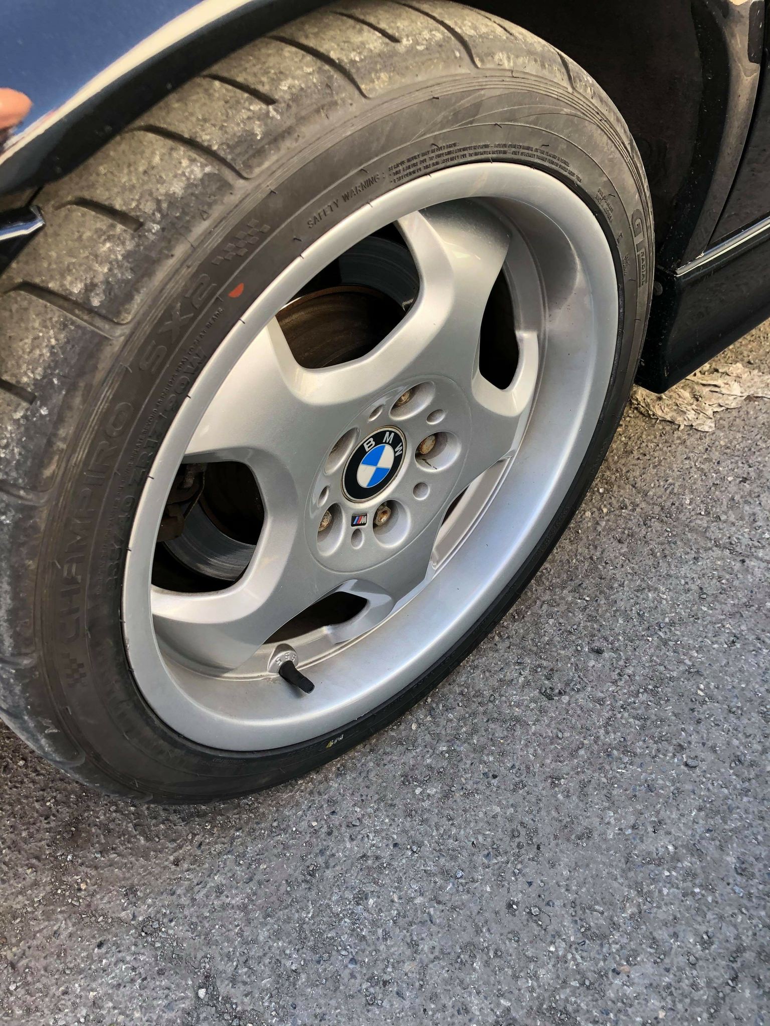

ACS3 Posté(e) le 21 février 2020 Signaler Partager Posté(e) le 21 février 2020 et les pneus champignon ... moaaaaaaaaaaaaawwww c'est quoi ça 1 Lien vers le commentaire Partager sur d’autres sites Plus d'options de partage...

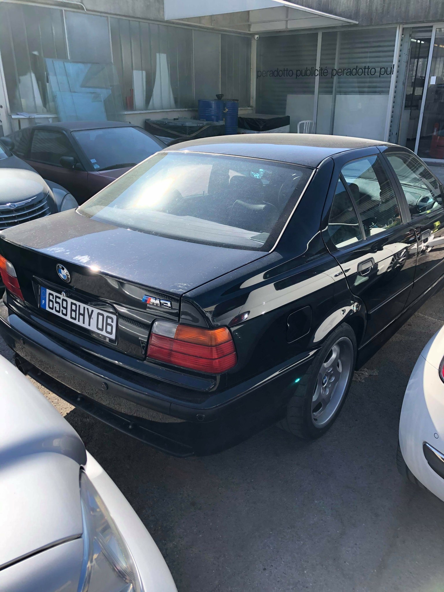

julien m Posté(e) le 21 février 2020 Signaler Partager Posté(e) le 21 février 2020 C’est pas rouillé sur la glissière du siège ? Pas mal d’oxydations dans le compartiment moteur 1 Lien vers le commentaire Partager sur d’autres sites Plus d'options de partage...

ACS3 Posté(e) le 21 février 2020 Signaler Partager Posté(e) le 21 février 2020 Il y a 2 heures, Filipe08 a dit : Pour le reste je pense plutot que la caisse a dormi quelques années sous le soleil du sud !! Et il a commis quelques dégâts vu comment l'intérieur est cuit ! c'est possible ... mais les cuirs ont sale gueule ils semblent "cartonné" comme du cuir qui a mouillé ... méfie toi du rapport de ct si elle est chez un pro ... ( en un mot , une bouteille de ricard et elle l'a ...) le rail du siege conducteur ,j'en tien pas compte , quand il pleut et que tu ouvre la porte il est en premiere ligne ... le joint de porte ...quand il va le changer ... ses voisin vont l'entendre gueuler lool c'est une belle merde à faire ça et si tu ne sais pas quelque astuce , tu risque de faire plus de mal que de bien ... 1 1 3 Lien vers le commentaire Partager sur d’autres sites Plus d'options de partage...
William21 Posté(e) le 21 février 2020 Signaler Partager Posté(e) le 21 février 2020 La boiserie a dû rencontrer une chaussure de ski..., on voit une trace d'impact au centre. Le cuir, il est "cuit", soit parce que la bagnole est restée longtemps garée dehors en plein soleil, ou alors parce qu'il a été "replâtré" pour cacher la misère (qui finit toujours par refaire surface). Voire, les deux. L'état de l'intérieur en dit généralement un bout sur la façon dont la voiture a été traitée. 1 Lien vers le commentaire Partager sur d’autres sites Plus d'options de partage...

Filipe08 Posté(e) le 21 février 2020 Auteur Signaler Partager Posté(e) le 21 février 2020 il y a une heure, William21 a dit : La boiserie a dû rencontrer une chaussure de ski..., on voit une trace d'impact au centre. Le cuir, il est "cuit", soit parce que la bagnole est restée longtemps garée dehors en plein soleil, ou alors parce qu'il a été "replâtré" pour cacher la misère (qui finit toujours par refaire surface). Voire, les deux. L'état de l'intérieur en dit généralement un bout sur la façon dont la voiture a été traitée. Je pense aussi qu'il y a tentative de réfection du cuir et elle n'a pas durée dans le temps !! Pour l'état général, je crois qu'elle a appartenu au même propriétaire de 2004 a 2012 et après sur le rapport j'ai un pro de 2012 à aujourd'hui ! Donc est ce que le pro l'as laissé séchée pendant toutes ses années ... Je suis bien évidemment méfiant, mais l'état mécanique me parle plus que l'aspect esthétique qui pour moi passe clairement en 2nd plan ! Lien vers le commentaire Partager sur d’autres sites Plus d'options de partage...
YAPLUSKA Posté(e) le 25 février 2020 Signaler Partager Posté(e) le 25 février 2020 vu les anciennes plaques c'a fait au mois 10ans qu'elle est au même propriétaire ? ou alors le pro la laisser dormir depuis sans jamais l'immatriculer? cuir sec oui , si c'est le soleil et qu'il la repeinte pour cacher les vieillissement regarde touts les joints de portes c'est un bon billet.....un propriétaire peut être peu soigneux niveau esthétique....en espérant que la mécanique le soit par contre. elle est ou exactement t'as l'adresse exacte ? 1 Lien vers le commentaire Partager sur d’autres sites Plus d'options de partage...
Filipe08 Posté(e) le 26 février 2020 Auteur Signaler Partager Posté(e) le 26 février 2020 Il y a 10 heures, YAPLUSKA a dit : vu les anciennes plaques c'a fait au mois 10ans qu'elle est au même propriétaire ? ou alors le pro la laisser dormir depuis sans jamais l'immatriculer? cuir sec oui , si c'est le soleil et qu'il la repeinte pour cacher les vieillissement regarde touts les joints de portes c'est un bon billet.....un propriétaire peut être peu soigneux niveau esthétique....en espérant que la mécanique le soit par contre. elle est ou exactement t'as l'adresse exacte ? Alors oui elle appartient à un pro depuis quelques années ! Elle a rouler même si immat non récente, Presque tous les joints on été remplacés, la mécanique est saine mis à part les SB de train Ar à prévoir. Elle est dans le 06 à Le Broc si je ne dit pas de bêtises, j'ai normalement conclu la vente avec lui, je fais le chèque de banque aujourd'hui... Mais ce n'est pas parce que le chèque est fais qu'en allant la bas je m'engage à la prendre !! Le CT a été passé hier sans contre-visite, les seuls défauts mineurs relevés par le technicien ont étés : - Pneu AR usure (3mm de gomme restante) - SB de train (bras de suspensions) - Le fameux AB mal orienté - Et silencieux non oem signalé. Lien vers le commentaire Partager sur d’autres sites Plus d'options de partage...
