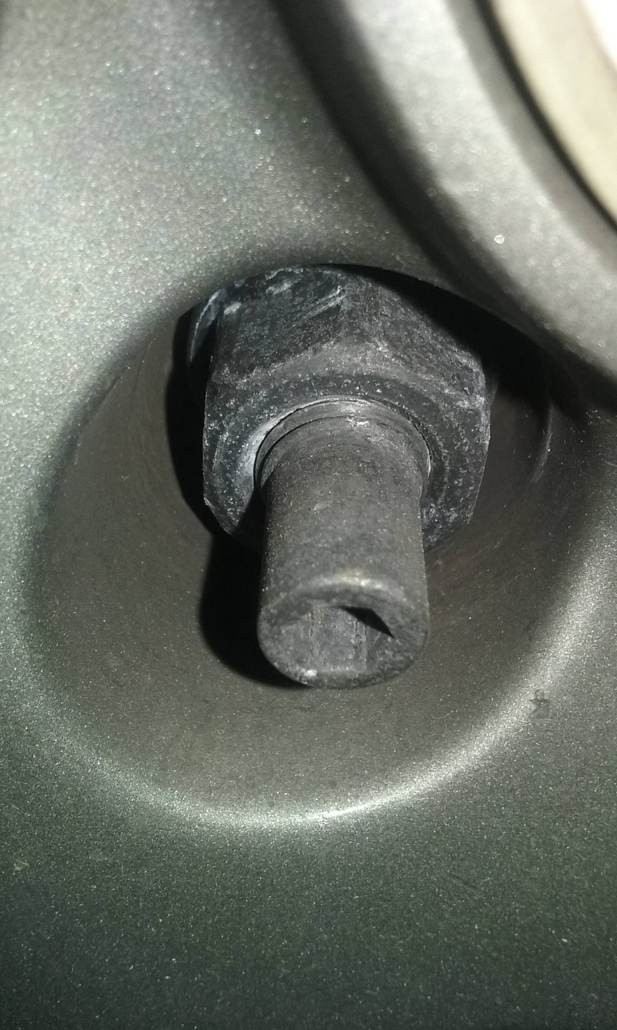

Tiens ca te feras une base en regardant les miens(ils sont sales), ils font 62mm, pas de cales possibles (c est voulu) et l écrou serré comme il faut sur toute sa longueur.
Donc cales de 12 avec goujons de 75mm mini (existe pas 74 lol), etc...

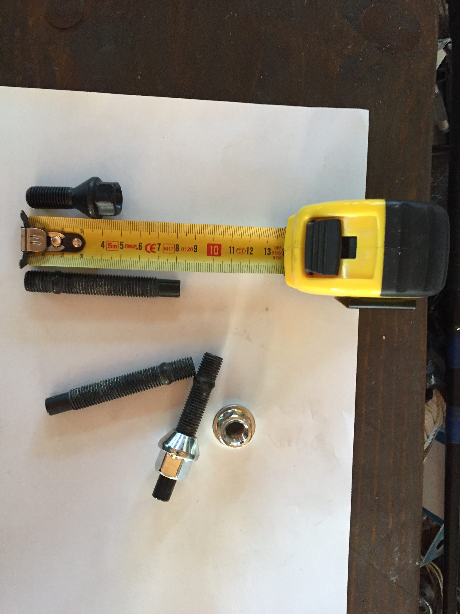

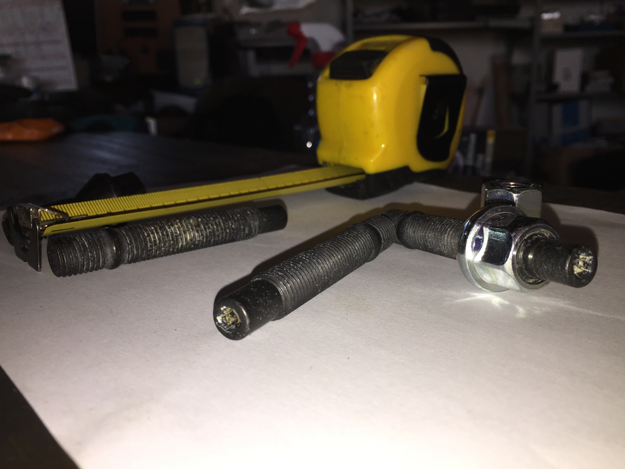

Il y a 1 heure, ACS3 a dit :
tu peux monter idem devant et derriere , concernant les goujons , prend en avec centreur de vissage , et pour les ecrou des debouchants ...
j'en ai un jeux en stock...
Tu a une photo du modèle que tu a ? Ils font combien de longueur ?
il y a 22 minutes, DAM3 a dit :
Ah oui effectivement les tiens tombent pile poil il ne faudrait pas plus.

C est top ca comme goujons, c est exactement ce que j ai, fini les galere à positionner ta roue. Et en plus ca minimise le risque de foirage grace au precentrage ( faut pas etre un boeuf non plus ! )
les miens doivent faire dans les 70 / 80mm en plus du filet pour loger dans le moyeu. Cale de 12mm il reste encore du gras.
