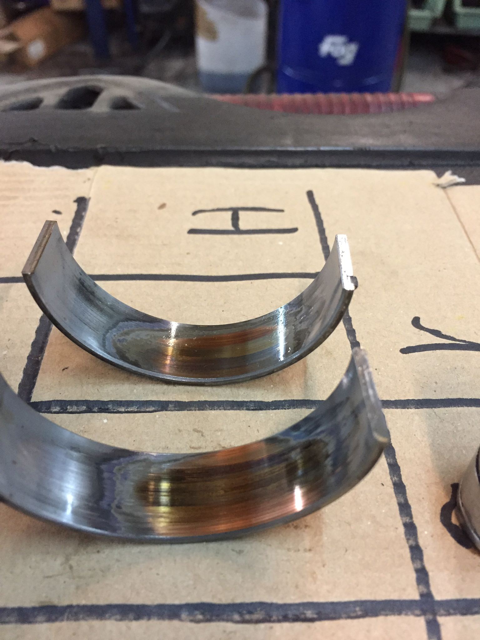

Posté(e) le 18 février 20205 a comment_1009236 ah ouais , on peut penser qu'il y a des roues en dessous

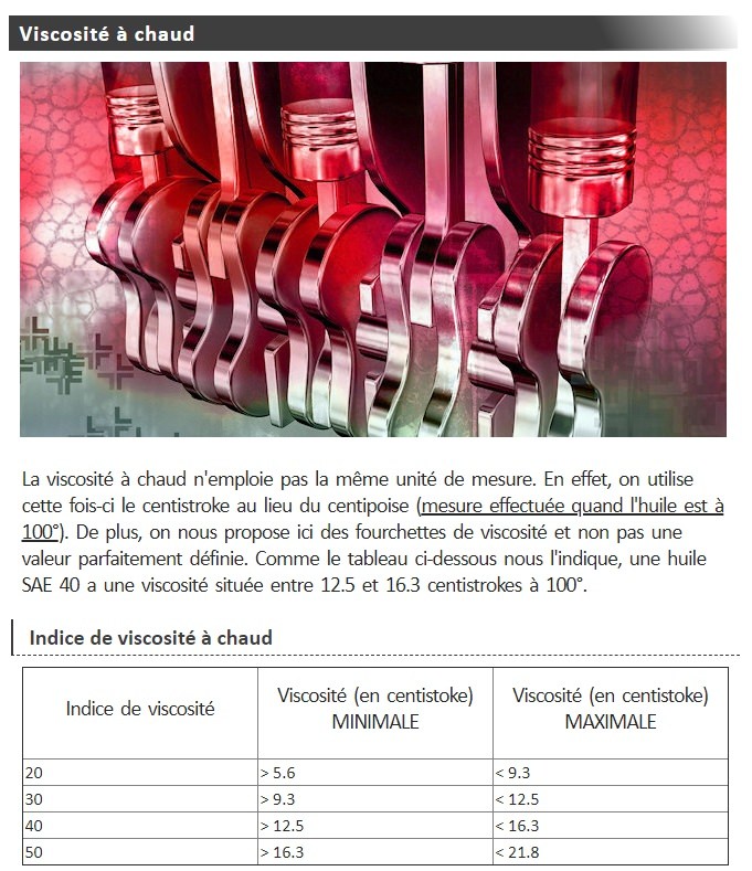

Posté(e) le 19 février 20205 a comment_1009299 Il n'y a pas la w60 dans le tableau ci-dessous, mais déjà que les intervalles de viscosité ne se recoupent pas entre la 20 ( de 5.6 à 9,3) et la 50 (de 16.3 à 21,8), alors la 60 c'est pire

Posté(e) le 19 février 20205 a comment_1009396 Il y a 1 heure, William21 a dit : Ils ont combien de bornes ? 100 000 .... M6 cabrio ... deuxieme main ...
Posté(e) le 19 février 20205 a comment_1009417 Il y a 1 heure, ACS3 a dit : 100 000 .... M6 cabrio ... deuxieme main ... Mauvaise utilisation, ou périodicité entretiens
