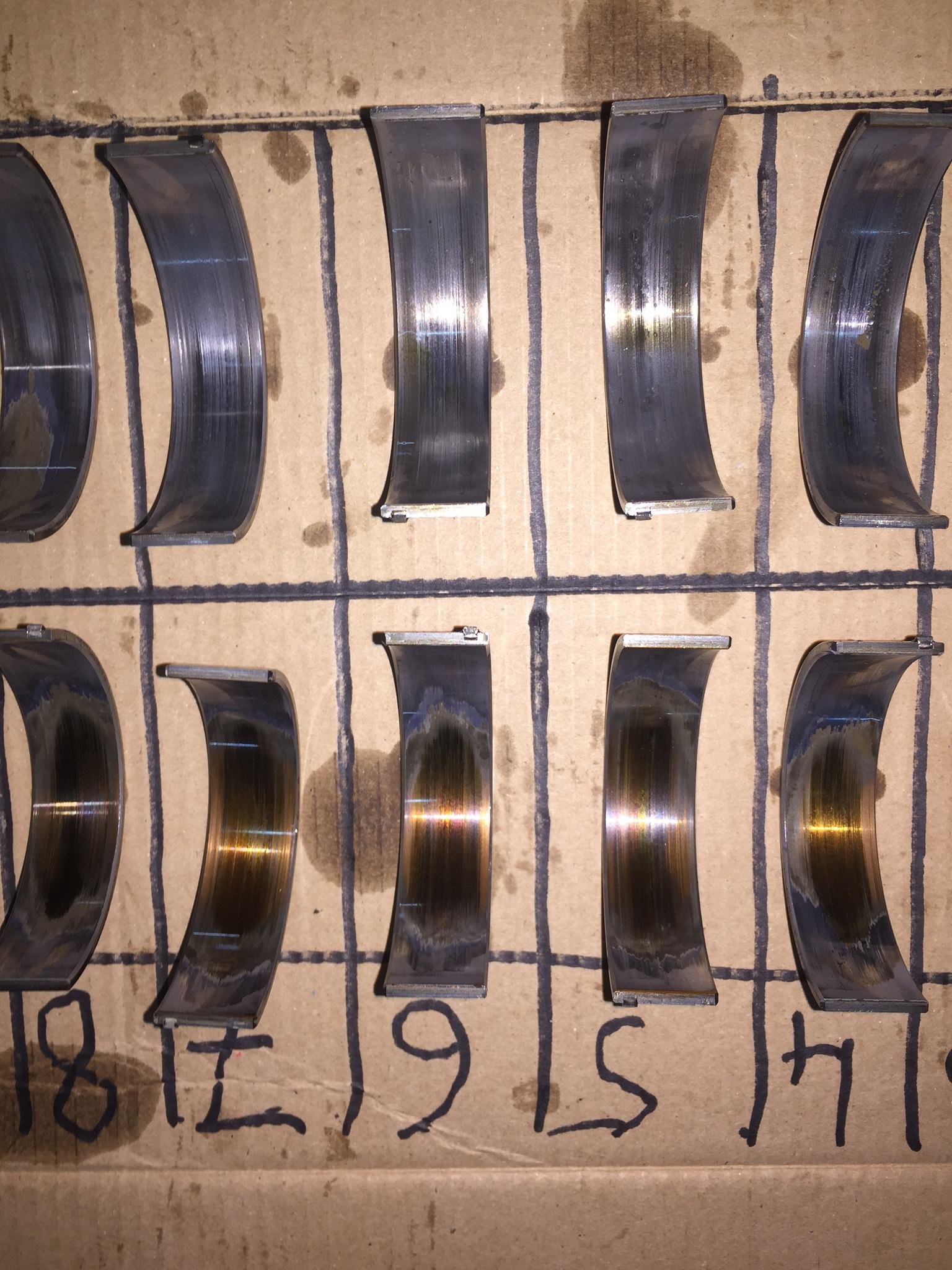

Pas passer loin de la correctionnelle !! Quelles ont été les intervalles de révisions ?
comment_1009496

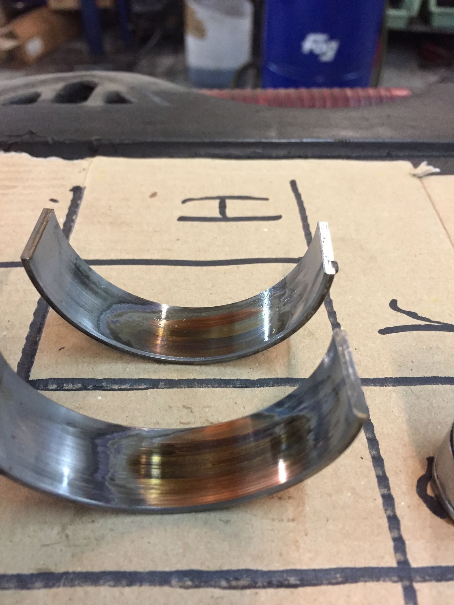

Il y a 2 heures, Babass a dit :

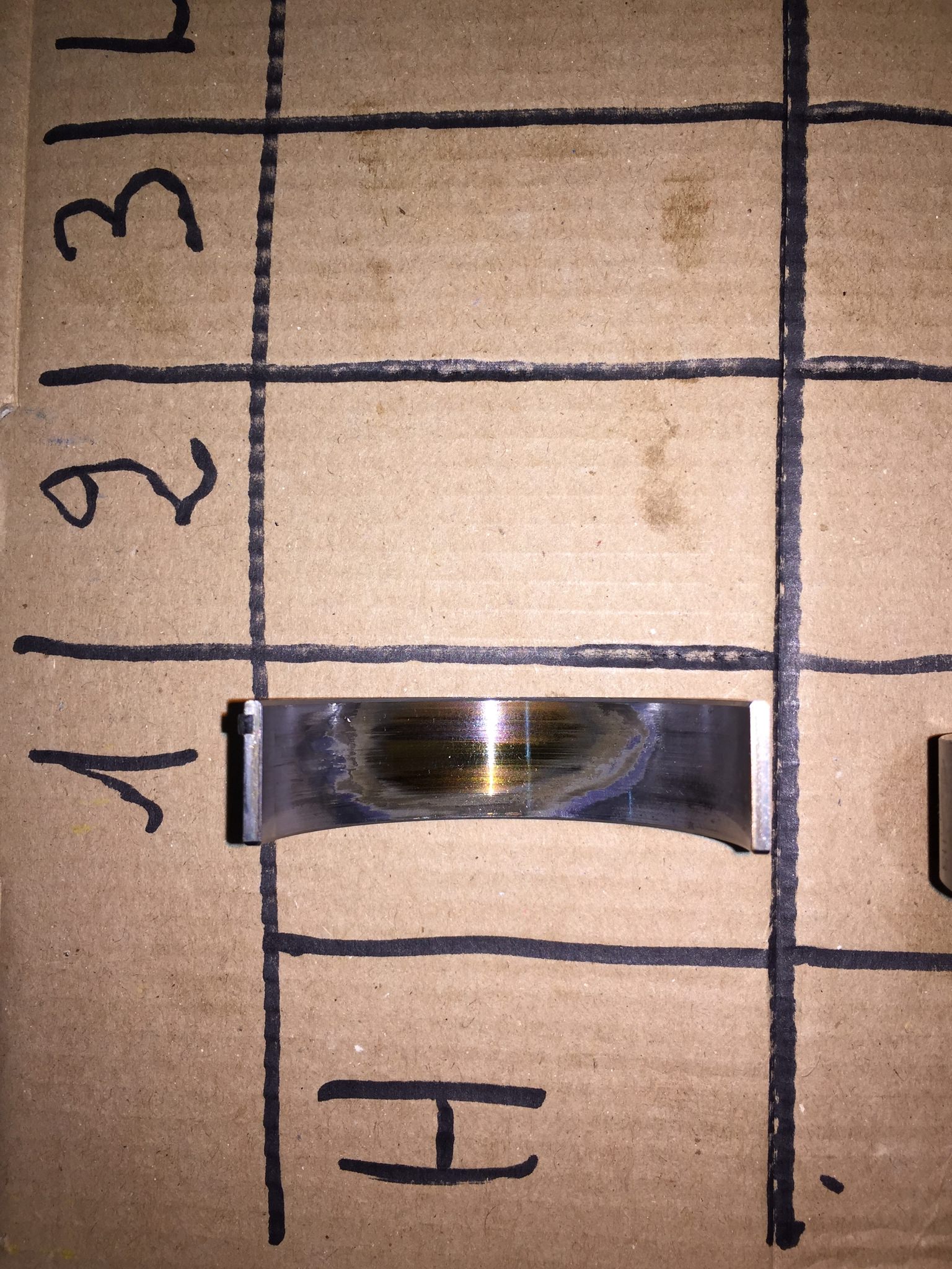

@ACS3 Tu peux nous faire une photo sur la tranche STP voir si la diff d'épaisseur est visible ?
Merci par avance
tu verra rien vu que la trace d'usure ne va pas au bord ...

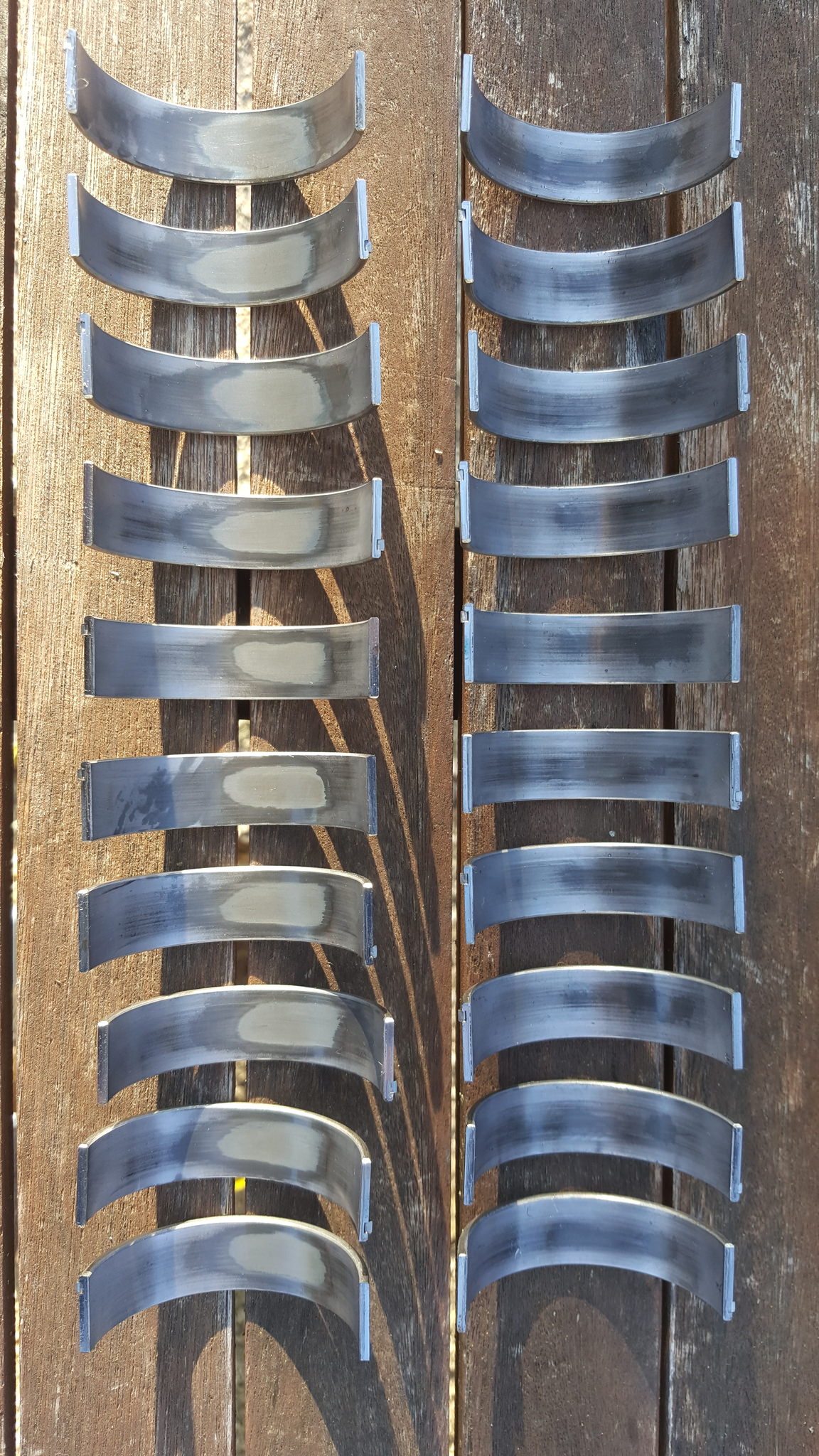

Moi je veux bien poster les photos des miens, mais aucune assurance des kilomètres des coussinets, je les ai changé à environ 190 000km compteur.

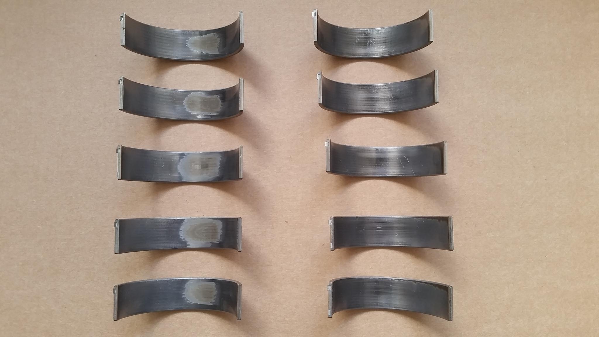

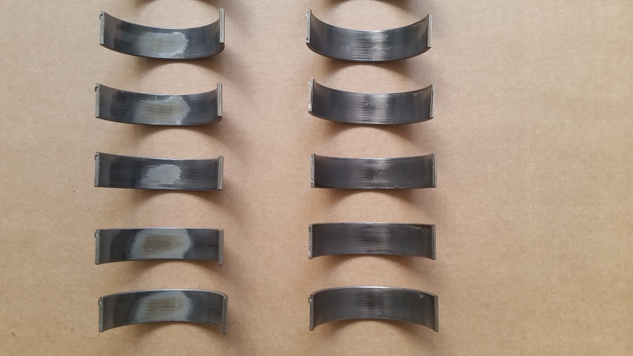

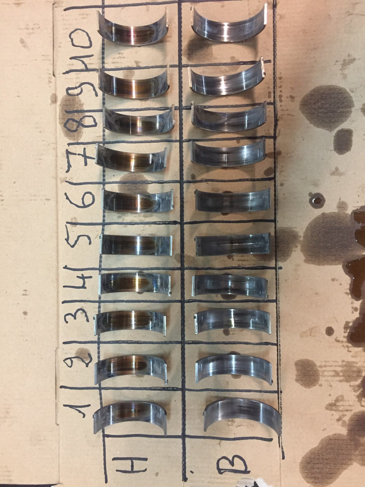

il y a 13 minutes, ACS3 a dit :
propre ...
La M6 cabriolet a du subir un peu, je pense à froid.
comment_1009566
Il y a 9 heures, afv a dit :
c'est une deuxieme main , l'actuel proprio est plutot maniaque , mais comme je dis sur une occasion , on ne sait que ce que l'on veut bien vous dire ...
comment_1009567
même sans subir, il suffit que la routine du 1er propriétaire soit : démarrage à froid, déposer les momes à 1km, redépart à froid je bosse à 2km, le midi je sors bouffer à 2km... bref que du rayonnage, le tout couvert sous garantie et je fais mes revisions en temps. ça suffit à te ravager des coussinets.
surtout que le S85 c'est ni plus ni moins qu'un S65 avec 2 cyl de plus dans la conception de l'ensemble chemise / piston / bielle / palier / coussinets... et comme le S65 aime lechouiller avec gourmandise ses coussinets ...
@ACS3 j'ai toujours lu et entendu que sur les S65 les coussinets sont recommandés à 70 000 km, c'est ça ?

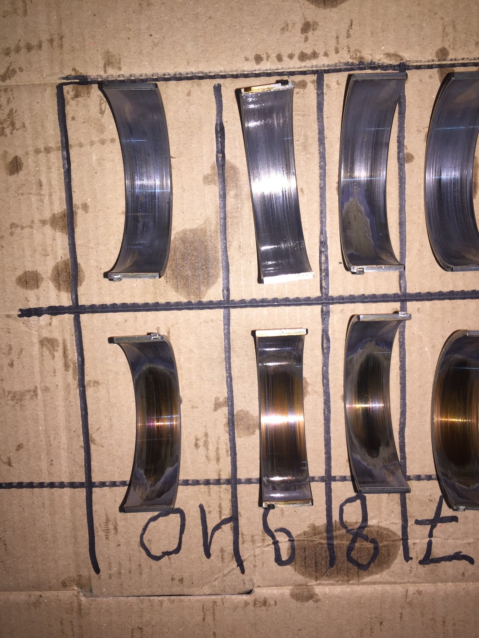

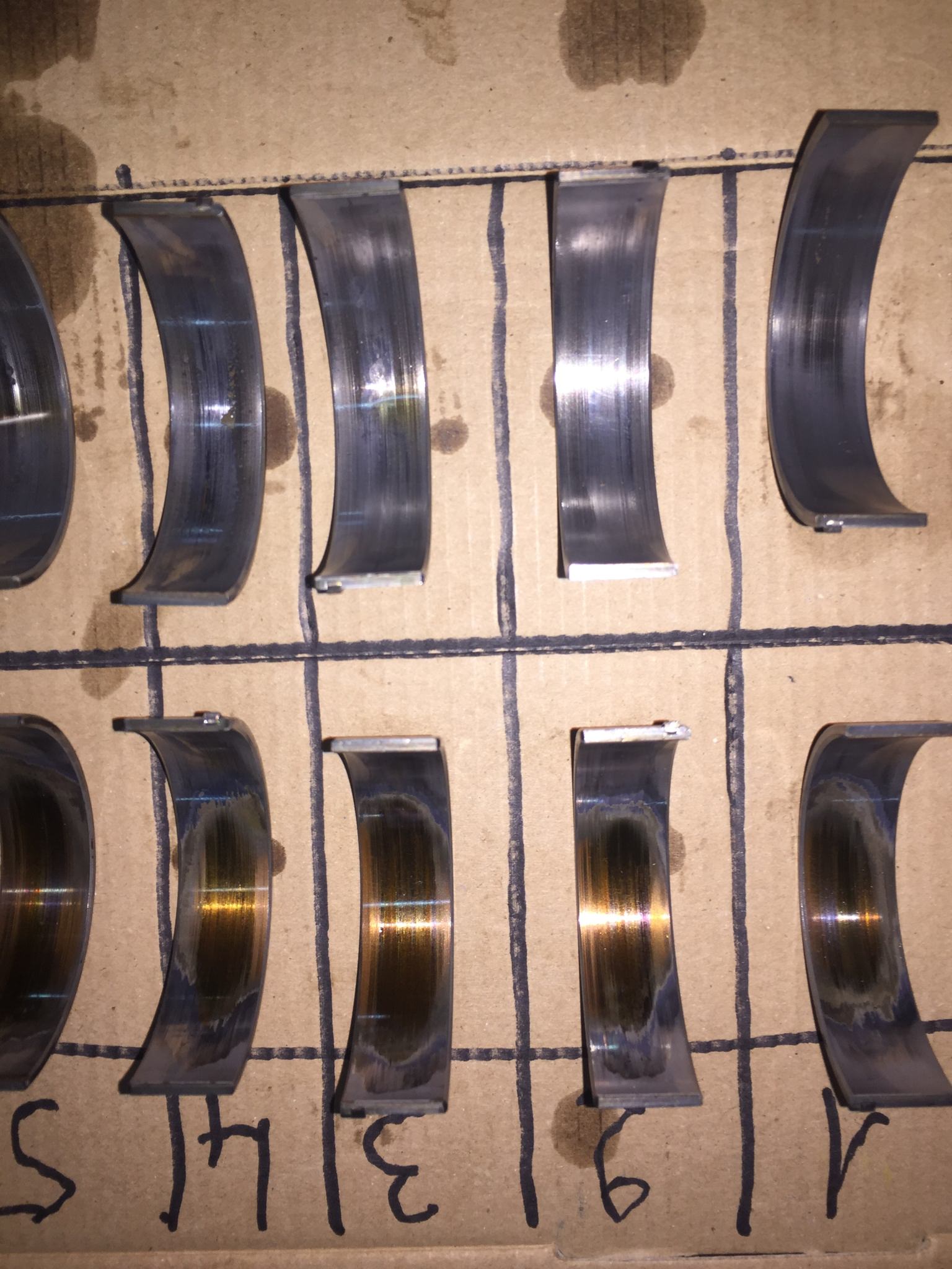

comment_1009568
il y a 6 minutes, Nakamiki a dit :
je te corrige en disant que le S65 est plutôt un S85 avec deux cylindres en moins ?
le S65 a donc quelque petites evolution ... déja lors de la vidange il ne reste pas 2 litres d'huile dans le bloc ...
ensuite , 70 000 c'est tôt , mais sure ...
les E9x sont moins lourdes , et plus dynamiques en utilisation ... donc on conduit moins sur le couple ...
enfin clairement S65 ou S85 , c'est à faire avant 100 000 ...

Changé à 190 000km compteur
Les marques d'appuis sont toujours sur les coussinets côté bielles, et le cylindre 1 (côté distribution est à gauche)
J'ai remplacé par du ACL trimetal.
