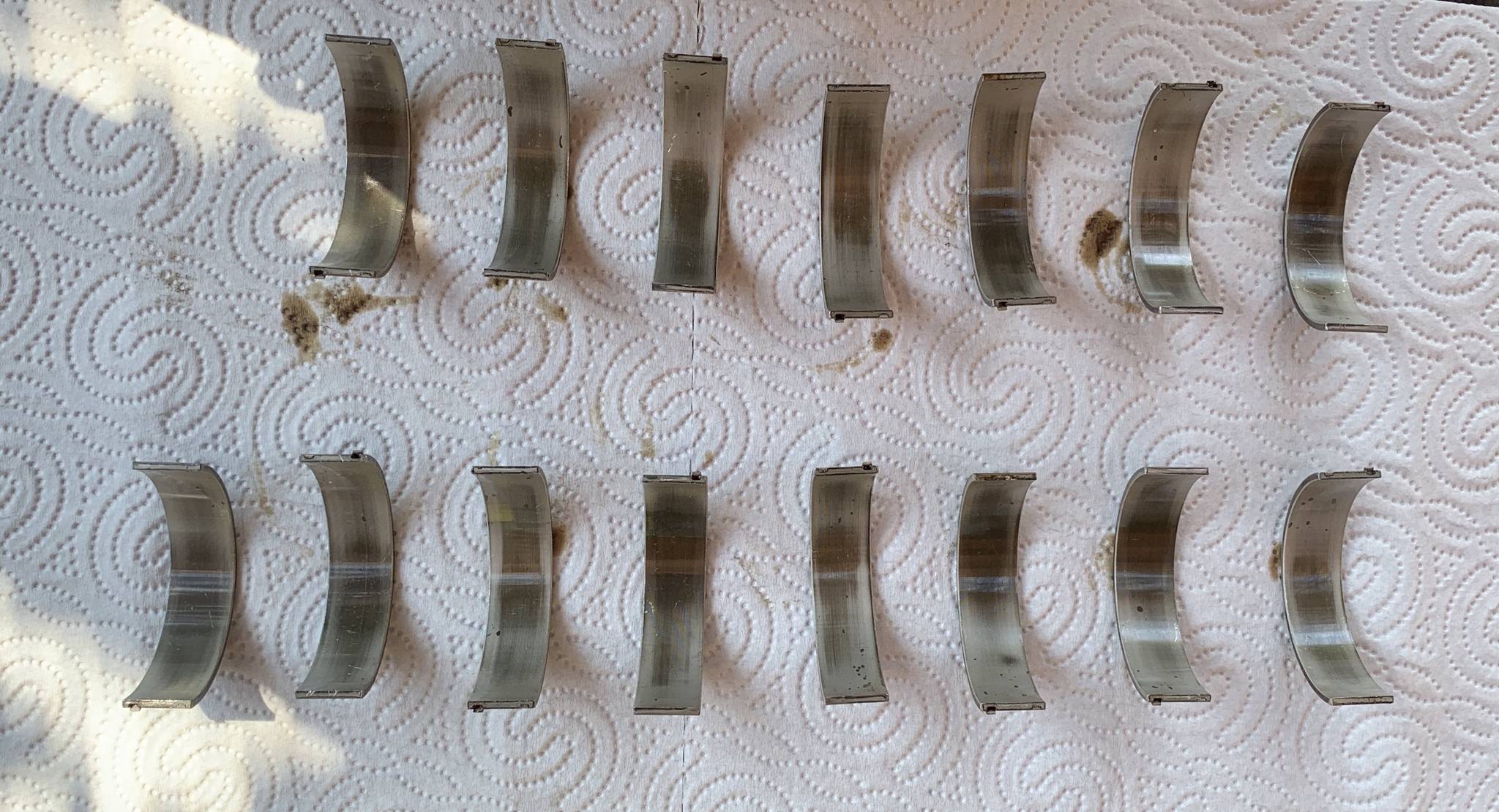

bonjour,132000 kilomètres...
Il était temps !
ah bon!!a ce point la!!portant je ne vois pas grande différence avec les autres posts.apres j y connais rien en terme d usure dans ce domaine.
il y a une heure, david26 a dit :
Quand tu vois le cuivre, c'est qu'il est temps de les faire !
okay,je ne savais pas.
Il y a 3 heures, david26 a dit :
comme le dis Lucas, @fan2BM, le cuivre est la matière constituante du coussinet dans sa structure. Partant du principe que les coussinets soient les bons,  si tu est au cuivre c'est que tu es hors côte.

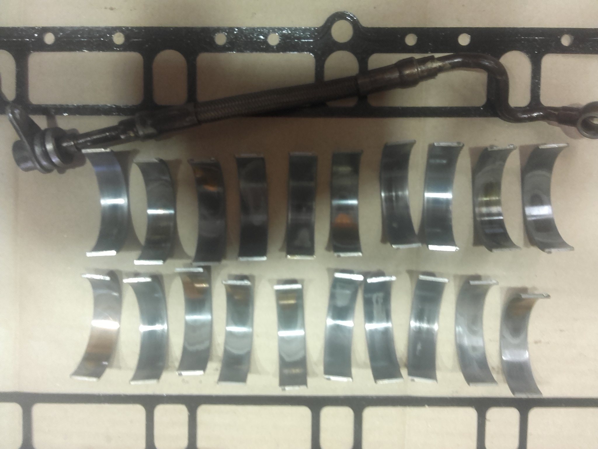

On dit que les coussinets sont fragiles sur ce moteur preuve qu'ils tiennent bien les bougres
On notera que le cuivre n'est pas apparent, sauvé c'est dans le cotes ^^
Ils ne disent pas si ce sont les cousscouss OEM du moteur ou déjà changé mais c'est violent surtout quand on lit, que défaut 0 ...

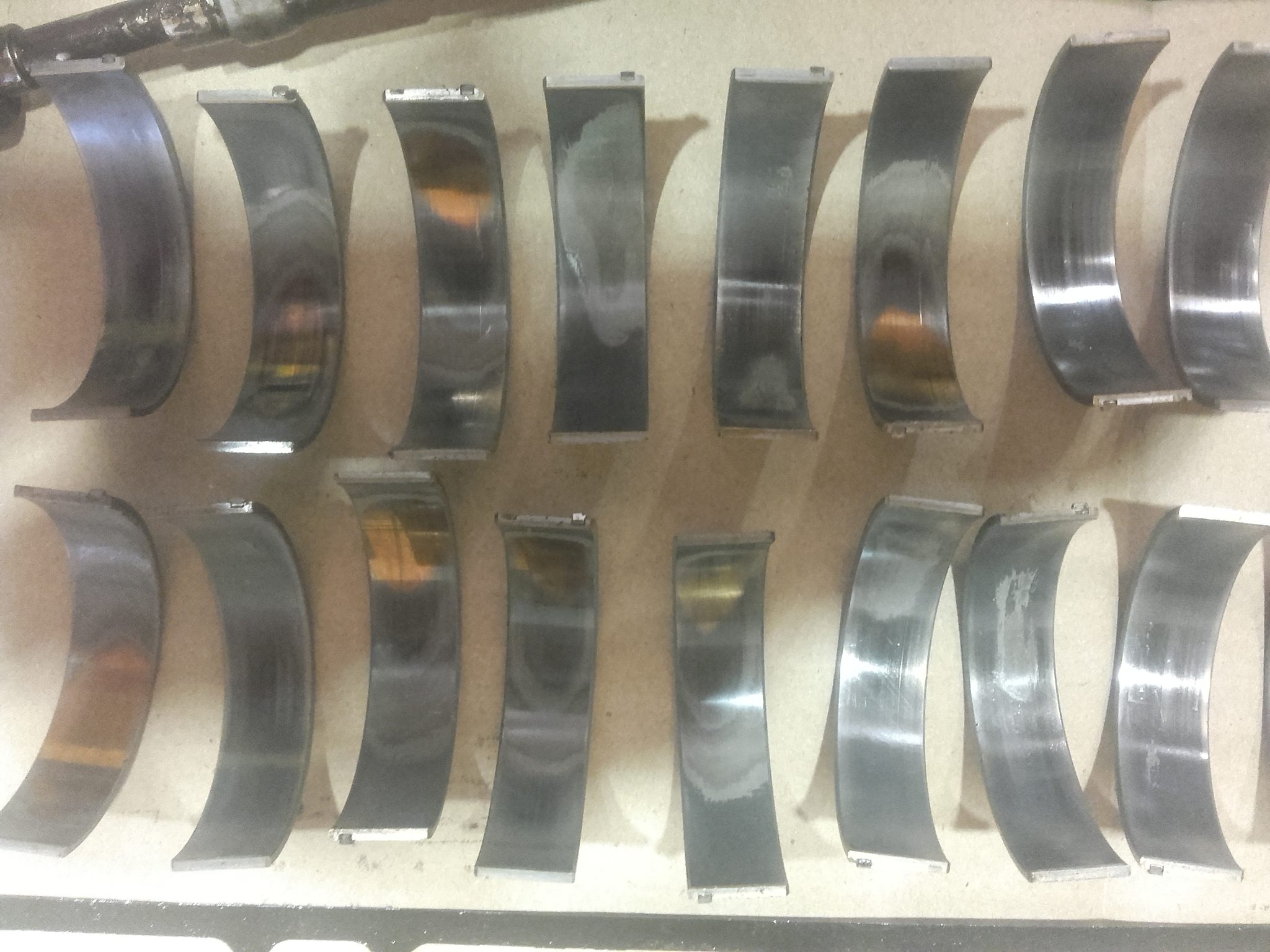

Photo prise sur un forum anglophone:
Pour info la voiture n'as que 53 000 milles, ce qui équivaut à 85 000kms et à été vidangée tous les 5 à 8000kms !
Les vidanges, c'est une chose, mais si l'auto n'a fait que des trajets de 15-20 km à chaque fois, ça aide pas.. car ce sont tous les démarrages à froid qui ne sont pas conseillés.

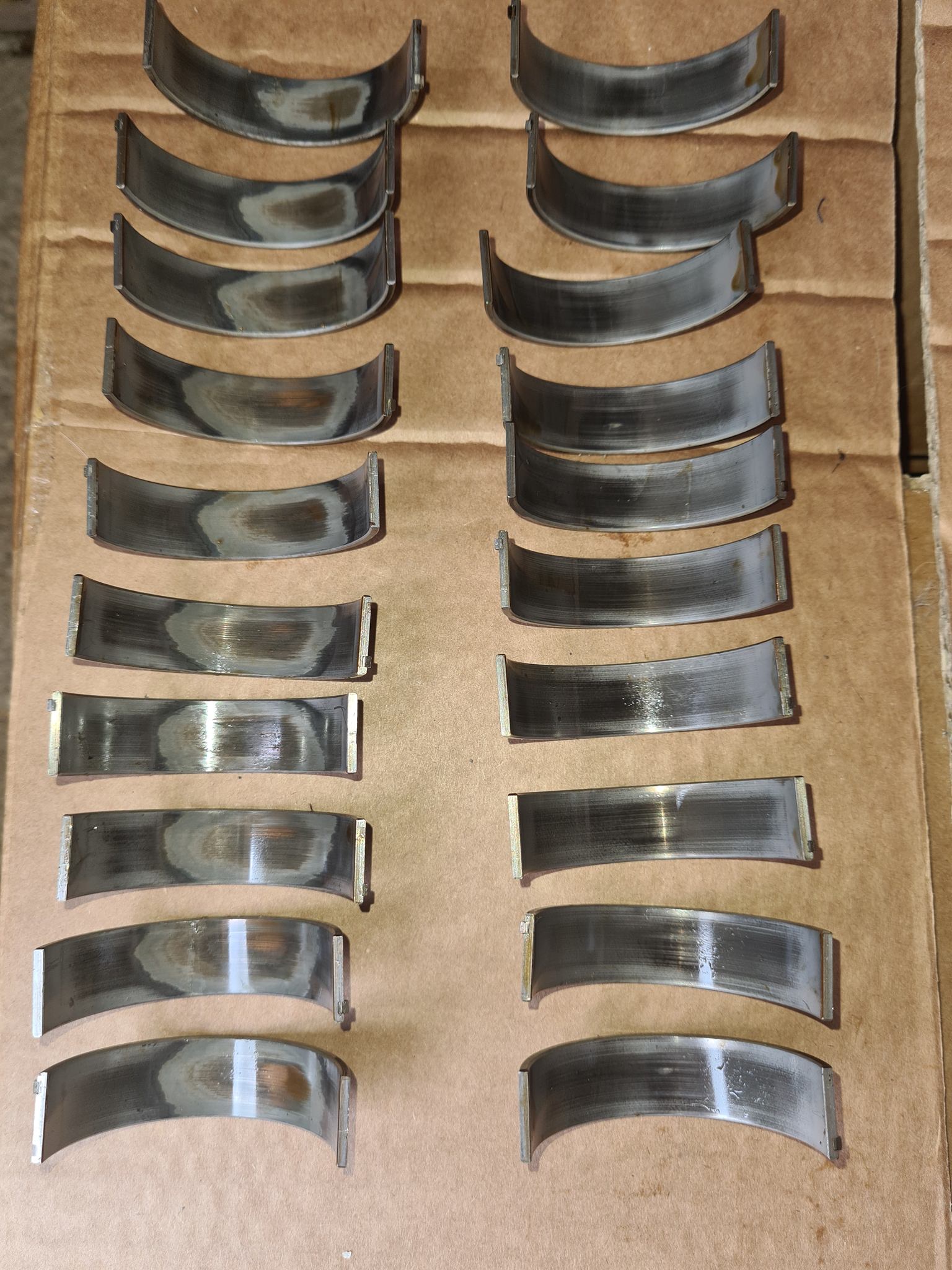

Ma voiture est sorti du garage ce week-end pour changement des coussinets. Pour 103 000km je trouve que c'est plutôt pas mal.
Cylindre 1 à 10 du haut vers le bas
Ça m’a l’air bien attaqué, certains sont au cuivre !
Ouai, apres j'ai la voiture que depuis 12 000km je sais pas comment elle a été utilisé avant, bien content de les avoir changé en tout cas.
Il y a 6 heures, Dest a dit :
Passé 100 000 km
je trouve ton usure cohérente
