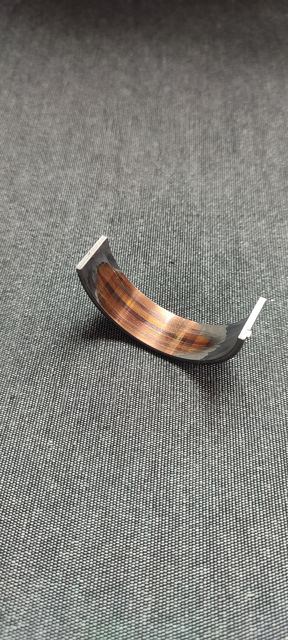

après une sortie circuit j'avais évaluer l'huile à l’œil, ça faisait 25mkm que ça me trottait dans la tête de remplacer les coussinets. on peu observer la transparence de l'huile en soutirant un peu d'huile par le filtre, et il y avait des paillettes dorées visible pour info.
j'ai décider de les remplacer à ce moment,
je n'ai aucun suivi, j’avais 222000km lors de l’opération. ma caisse était une merguez italienne acheté à 196mkm....

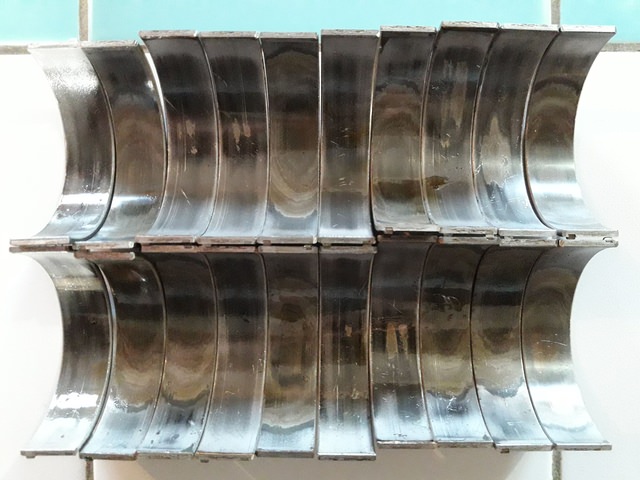

Voila fait samedi avec la grande aide du Docteur Wilo (dit le marabout du 78)
Coussinets oem voiture de 2008 comptabilisant 134 500km
Je les trouve pas vilain perso, on voit des rayures mais à l'ongle on ne sent rien (Plastigauge good).
Ya que sur un maneton (ou tourillon je ne sais pas qui est qui ^^)le 1er coté Pompe à Huile ou on sent un petit impact à l'ongle.
Gauche coté Pompe ==> droite coté VM.
Il y a 15 heures, Babass a dit :
Maneton : lien vilebrequin/bielle
Tourillon : lien vilebrequin/bloc

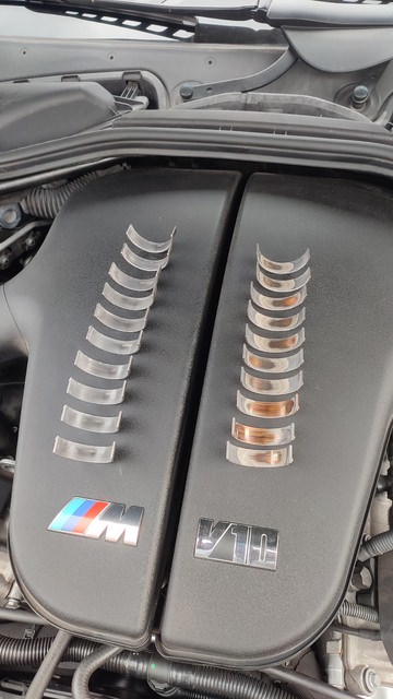

Voila les miens, bien attaqués aussi.
117000kms

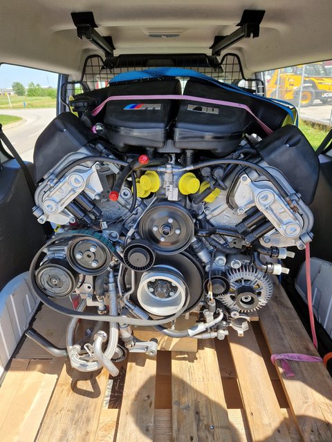

Photo très intéressante je trouve.
A votre avis combien de KM ont les coussinets ?
Bois Teintes et nuances Gas Font Teinture à bois
Réponse le moteur n'a fait que quelque tour après sa production ...
Il a du prendre en photo les plus touchés
Véhicule automobile Pneu automobile Ingénierie Gaz Machine
https://www.m5board.com/threads/just-sourced-a-brand-new-s85-engine.616305/

ça fait peur ...
Bah oui ils sont bons ils sont beaux les coussinets 702/703 ...mangez en
Moi je prefere la première version 088/089 😍
Modifié par aramis
