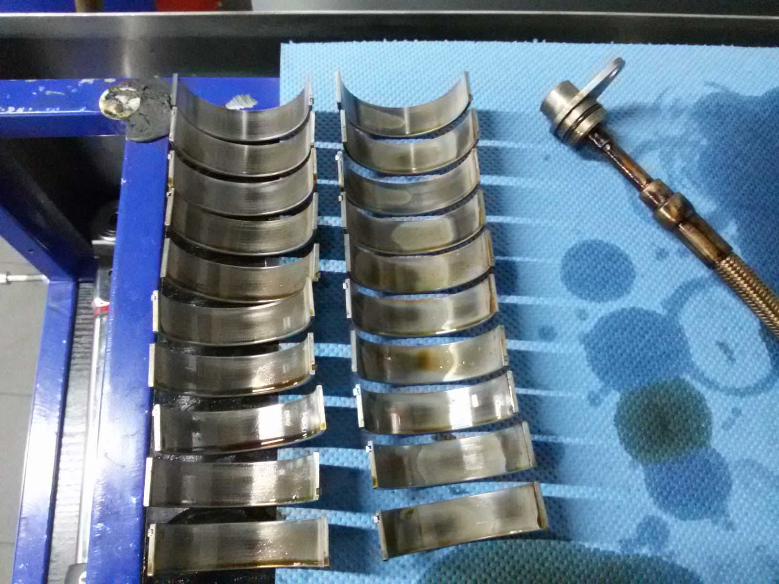

Bonjour à tous,
pour ce qui est de ma belle, et ne sachant pas s'ils avaient déjà été remplacés (d'après le propriétaire précédant ne n'était pas le cas) je les ai remplacé à 94 232km lorsque j'ai remplacé l'embrayage. À ma plus grande surprise aucune attaque au cuivre, ils sont légèrement frottés mais rien de méchant. Intervalle de vidange entre 5000 et 15000 km d'après les factures et le carnet. Mais je reste scéptique quand au fait que la 10W60 soit adaptée à ce moulin... d'ailleurs j'ai discuté avec un passionné qui roule en M5 E61 et il a tout fait lui-même depuis l'achat et il disait qu'il avait essayé plusieurs grades d'huile 10W60, 5W50, 5W40 et a réalisé une analyse d'huile pour chaque viscosité après 10 000km d'utilisation "identique" (même trajet quotidien etc...) et que depuis il n'utilise que de la Motul 300V en 5W40. C'est avec cette huile qu'il a le moins de particules et d' "usure". À voir ce qu'il en est dans le temps. Je sais qu'en Angleterre chez "Mr Vanos" ils n'utilisent que la Motul 300V 5W40. Qu'est ce que vous en pensez? Serait-ce peut être la solution?
Voir l'article sur les huiles à utiliser et qui montrent l'état de certains coussinets...

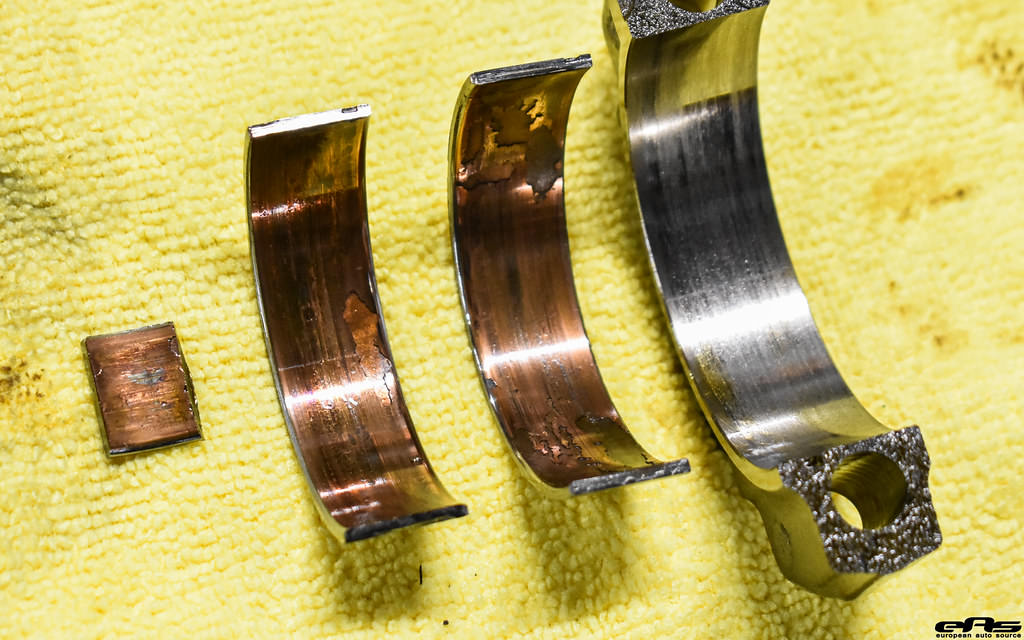

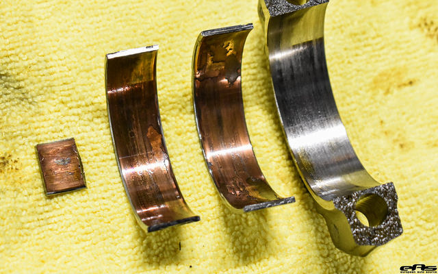

Pour ceux qui ne lisent pas l'anglais, je vous ai traduit le texte:
Après quelques questions concernant les moteurs S85 V10 et S65 V8 qui semblent souffrir de plus en plus de défaillances de coussinets, j'ai rédigé un petit texte d'information avec notre point de vue. Il s'agit uniquement de notre point de vue et de la façon dont nous voyons les choses. Nous ne nous attendons pas à ce que les gens suivent et chacun a sa propre opinion.
Les coussinets ont été modifiés principalement en raison des nouvelles lois concernant le cuivre. Ils sont maintenant en aluminium avec un revêtement en étain. Certains disent que le cuivre est meilleur parce qu'il est plus souple et peut mieux supporter la contamination par l'huile. Il n'y a pas beaucoup de débris d'huile de nos jours, grâce à des moteurs propres et à une très bonne filtration.
Les coussinets fabriqués en acier et revêtus d'aluminium/étain ou d'aluminium/étain/silicium présentent des propriétés antifriction extrêmement efficaces, associées à une résistance élevée à l'usure et à une résistance exceptionnelle à la corrosion. L'étain relativement mou assure une bonne conformabilité du coussinet au vilebrequin et constitue une excellente surface pour l'incrustation des particules de saleté présentes sous forme de débris d'usure et de saleté primaire dans l'huile moteur. Le silicium, en tant qu'élément d'alliage dans les coussinets en aluminium, est nécessaire lorsqu'on utilise des vilebrequins en fonte, en particulier des arbres "mous". Le silicium lisse la surface du vilebrequin afin d'éliminer tout métal plié et barbouillé qui pourrait recouvrir une inclusion de carbone.
Les coussins d'étain fonctionnent comme les blocs Alusil en ce sens qu'il faut leur apporter du silicone pour qu'ils se logent dans les segments de piston. C'est la même chose avec les vilebrequins, ils s'insèrent dans les vilebrequins, ce que les coussins à base de cuivre ne feront jamais. C'est une bonne chose pour le remplacement des coussinets, car cela permet de nettoyer le vilequin s'il y a des " dommages/marques légères " dus au contact des coussinets d'origine avec le vilebrequin. Si un coussinet a cassé, il est trop tard et un nouveau vilebrequin est la seule option. Les vilebrequins sont beaucoup trop mous et beaucoup de matière est enlevée lorsqu'un coussinet est cassé. Il n'y a personne au Royaume-Uni qui garantisse un travail de réparation, c'est-à-dire souder le vilebrequin et le réusiner. Je crois que cela peut être fait aux Etats-Unis, mais je ne voudrais pas garantir un moteur avec ce travail.
Ceci étant dit, les coussinets d'origine ne sont pas le problème, ils ne l'ont jamais été. Le jeu est trop serré pour l'épaisseur de l'huile. C'est aussi simple que cela, 10w60 n'aurait jamais dû être mis dans le moteur, point final. Cela n'a rien à voir avec la température de fonctionnement non plus car la F10 utilise de l'huile 0w30/40 avec 2 turbos et des températures moteur bien plus élevées que la S65/85 sans problème, et des jeux plus importants sur les bielles. L'huile plus fine s'écoule plus rapidement à froid, donc le moteur se réchauffe plus vite, et s'écoule plus rapidement en général, donc la température du moteur est légèrement inférieure en raison de l'augmentation de la dissipation de la chaleur due à l'écoulement plus rapide. De plus, les boulons de bielle d'origine sont également parfaits à 100% et ne présentent aucun problème connu. Certes, les boulons ARP sont plus résistants, mais dans le cadre d'une utilisation normale, ils ne sont pas défaillants et je n'ai jamais entendu parler d'une défaillance. Pour une M3 E92 ou un V10 suralimentée c'est une bonne idée d'utiliser des ARP avec le stress supplémentaire créé mais encore une fois ce n'est pas essentiel.
Deux M3 suralimentées que nous avons construites fonctionnent avec des internes standard depuis 6 ans maintenant et l'une d'entre elles a parcouru 80 000 km, sans aucun problème et avec une huile parfaite lorsqu'elle est changée. L'autre utilise la Motul 300v 5w40, changée tous les 4 000 km, et a également été soumise à de rudes épreuves.
L'idée fausse la plus répandue est que l'huile la plus épaisse est meilleure pour les températures élevées. Mobil 1 0w40 est évalué à 150 degrés. Si votre moteur voit des températures d'huile aussi élevées, l'huile est le dernier de ses soucis. Le seuil de sécurité est de 125°C sur les S65/S85. Au-dessus de cela, il passe en mode dégradé. Certaines M3 suralimentées ont des problèmes avec des températures d'huile élevées sur piste.
L'huile 10w60 est comme de la mélasse quand elle est froide, combinez cela avec le fait de ne pas chauffer le moteur correctement, des changements d'huile à 19000 miles, alors que l'huile Castrol a été prouvée comme se dégradant après 5-7k miles et ça ne va jamais bien se terminer.
Cependant, un moteur qui a eu des changements d'huile réguliers (8 à 10000km), chauffé correctement sera bien meilleur en term de longévité.
J'ai fait quelques travaux sur les coussinets de bielles de voitures ayant parcouru beaucoup de kilomètres et ayant été " sur-entretenues " et ils ont été comme neufs. Ma dernière V10 avait 130000km et 11 changements d'huile dans le carnet. Ils étaient comme neufs quand je les ai changés.
J'ai dû reconstruire plusieurs moteurs à très faible kilométrage, moins de 30 000 km et seulement 2/3/4 changements d'huile en 10 ans et les moteurs sont ruiné.
Ma recommandation est une huile Motul 300V en 5w40, changée tous les 8 à 10000km et ne pas s'en inquiéter. Utilisez des coussinets BMW lors des changements, ce sont les seuls coussinets en vente avec une garantie de 2 ans. Nous utilisons uniquement de l'huile Motul 300v 5w40 pour toutes les réfections moteurs que nous faisons et nous donnons une garantie. Mes propres voitures utilisent de l'huile Motul 300v, ainsi que toutes mes motos de course.

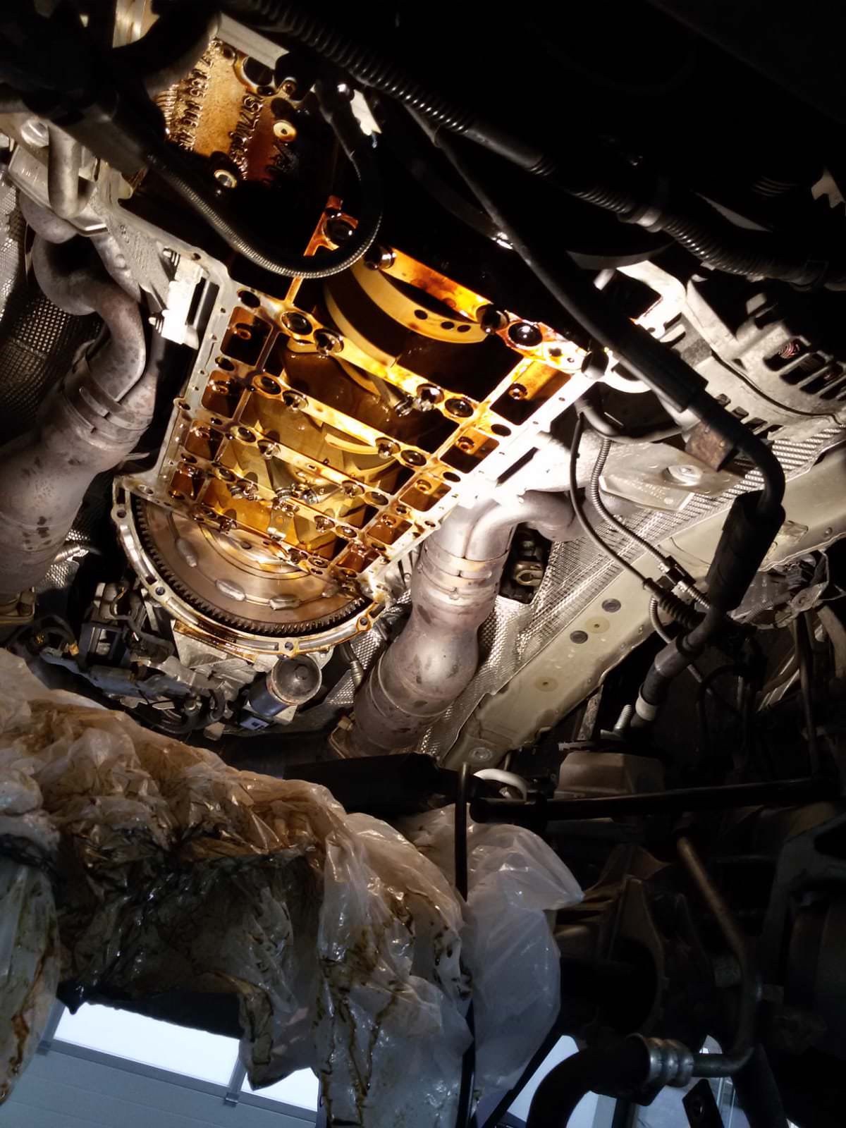

Comme tout le monde dit ce moteur n'est pas fiable (après les 3/4 n'ont jamais posé leur cul dans une auto avec ce dit moteur), n'a jamais été reconnu comme le meilleur moteur de sa catégorie pendant plusieurs années.
On est plusieurs a avoir fait nos coussinets sans un (semi) dieu du V10 pour travailler dessus, ca reste des vis a serrer desserrer à un couple donné, avec du temps de la patience et de la méthode n'importe qui sachant se servir d'outils peut le faire.
Sinon quand tu entends un bruit c'est généralement déjà mort, les précurseurs c'est des trucs qui ne devraient pas être dans ton filtre a huile ou dans ton huile de vidange.
Tu peux faire pour te rassurer une analyse d'huile ca coute moins cher.
