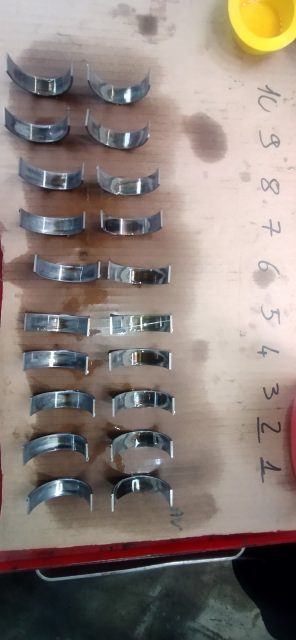

comment_1178181

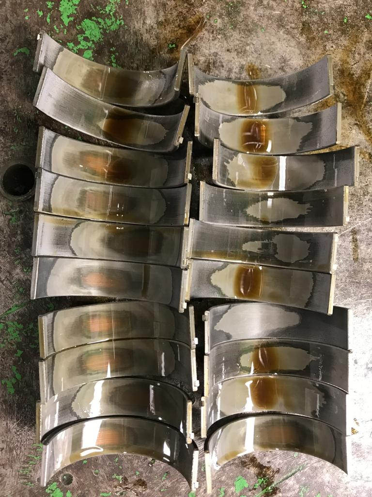

Voici les miens à 121000 kilomètres.
Il y avait un petit peu de particule de cuivre dans la cloche de filtre à huile mais rien dans le carter d'huile moteur.
Donc le filtre à huile a bien fait son job.
Dès son apparition dans la cloche, il faut intervenir pour faire les coussinets.
comment_1178185
Je ne suis pas un spécialiste mais vu l'état de certains il était clairement temps je pense.
Te voilà tranquille pour un moment !
comment_1178236
Oui plutôt bien attaqués à ce kilométrage je trouve, des démarrages à froid plus fréquents certainement.

comment_1184389
Les miens à 187000 km, il y a 3 ans et 8000km.
comment_1184392
Ils ont été changés il y a 3 et 8000km?
comment_1184394
Il y a 1 heure, julien m a dit :
Ils ont été changé il y a 3 ans, 8000km auparavant, à 187 000km 🤣
C'était pas loin de la catastrophe là.
comment_1184462
Il y a 6 heures, ssilver.3 a dit :
On est passé pas loin de la correctionnelle c'est clair, mais j'en ai vu plusieurs fois dans le même état sur d'autres V10

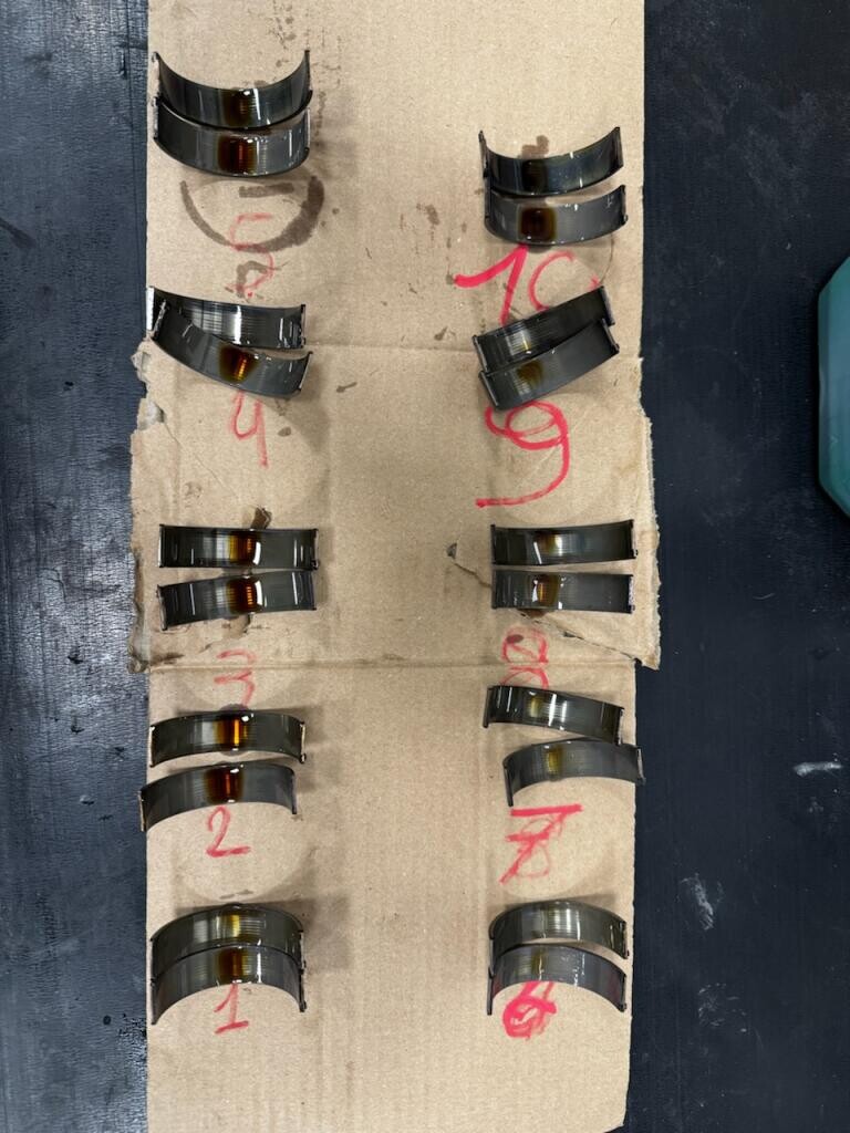

Update sur ma M6, 7000km après le remplacement des coussinets par l'ancien propriétaire, on a démonté pour vérifier parce que le garage qui replace actuellement la pompe de Vanos sur mon V10 s'est aperçu que les vis de bielles étaient d'origine, ce qui n'était pas bon signe. Résultat, les coussinets sont bien récents, des ACL, mais mauvaise cote et ils étaient déjà bien marqués. On remet du BMW à la bonne cote et on change bien entendu les vis, on a halluciné une prise de risque pareille...

Je n’ai pas trouvé le topic sur le groupe Z4 M, si besoin, n’hésitez á déplacer ou le dire.

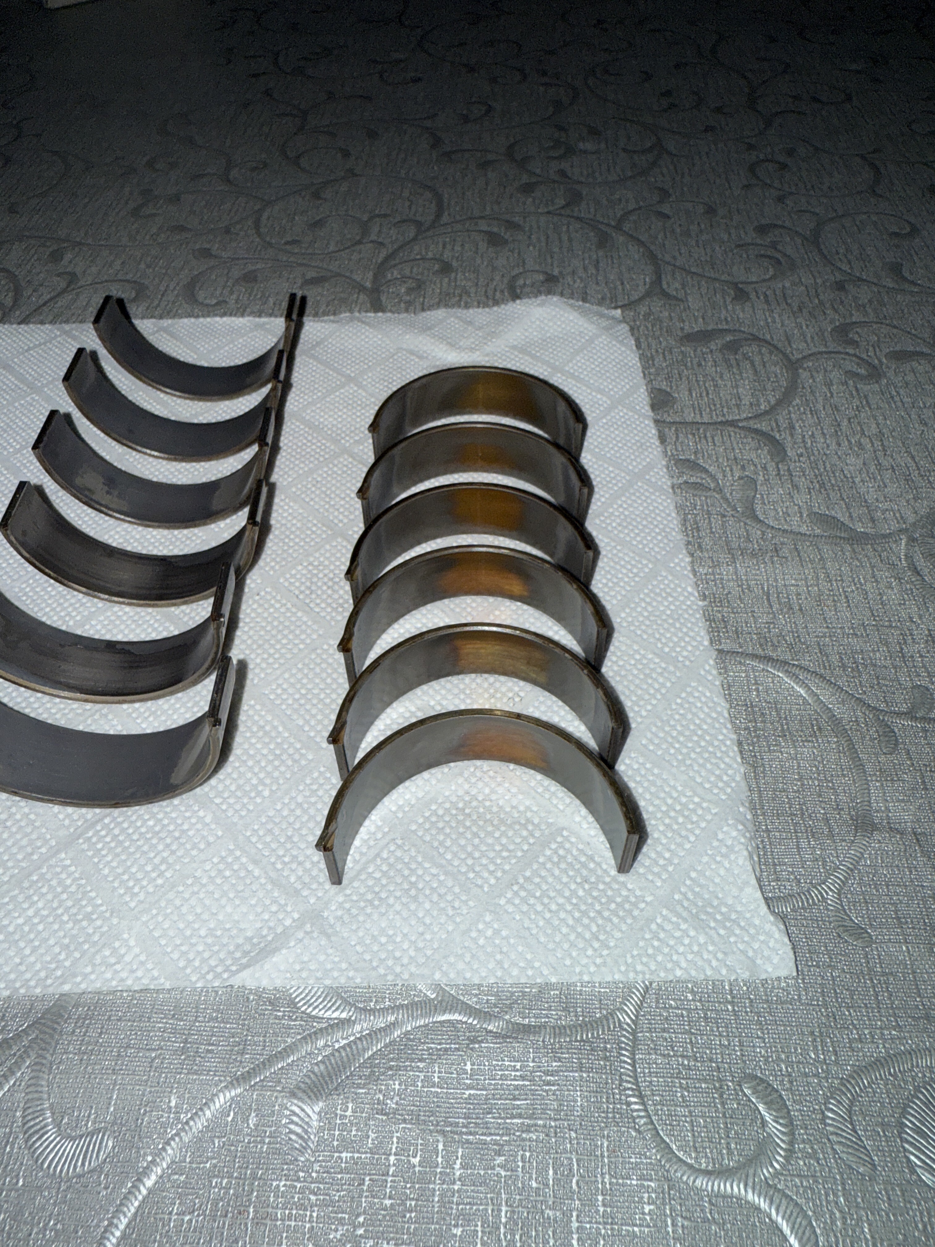

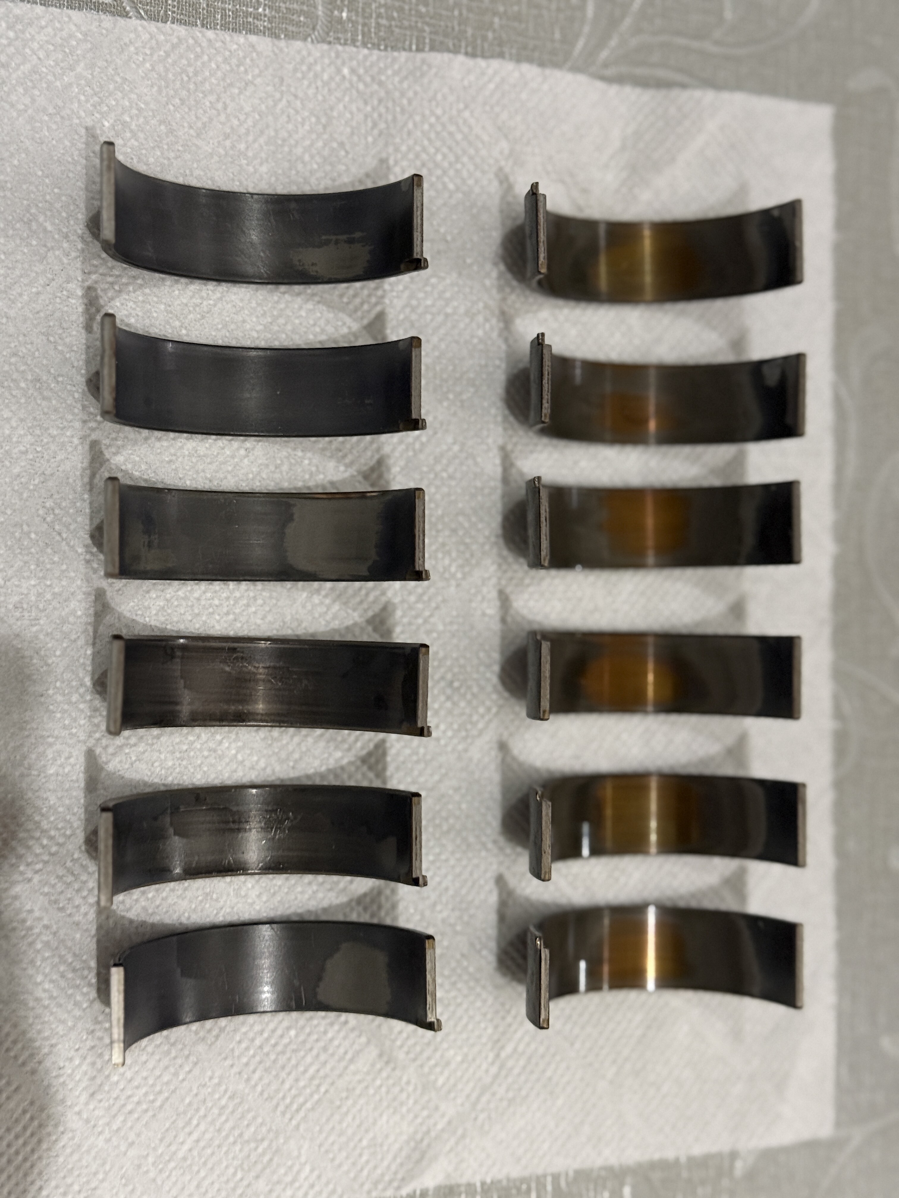

Photos des coussinets de mon Z4M à 170000 km, aucun historique de remplacement antérieur. L’ordre n’est pas respecté. J’ai fait le changement en 2021, je ne m’étais jamais penché dessus, vous en pensez quoi?
comment_1202522
Il etait temps de les changer.
Mais sinon rien d’anormal a ce kilometrage, l’usure est homogene entre tous les cylindres, ce qui est toujours bon signe.
