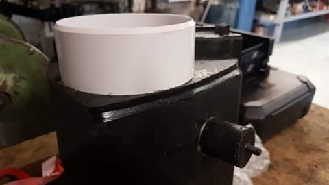

Je vous partage la modification de ma boite a air OEM pour y mettre un boa 102mm afin de prendre le maximum d'air frais

Bravo c'est vraiement bien étudié, on est là sur une vraie admission dynamique ( tu confirmes tout est étanche et l'air arrive quasi sous pression dans l'admission en fonction de la vitesse du véhicule ?)
Tu dois sentir une bonne différence :nickel:
K&N avit mis au point ce type d'admission dynamique du temps des golf vr6 et autres et le gain était assez important, seul bémol avec la prise d'air basse, certains ont eu des problèmes en roulant dans des grosses flaques d'eau ...
comment_1011266
Merci ;-)
Oui je te confirme que tt est étanche a 100%, je veux vraiment prendre de l'air frais.
Après pour les grosse flaques d'eau je passe jamais vite dans une flaque donc très faible aspiration, il faudrait que je rentre toute l'ecope sous l'eau entièrement pour en aspirer .
Niveau diff je vais la repasser au banc pour voir le gain  .
Mais dans les tours elle s'étouffe moins en récenti .
J'ai fait la même modification sur une Clio 2rs la semaine dernière avec passage au banc avant après. La Clio a pris 6cv et 10nm , passant de 177 a 183cv soit 3.4% de gain .
Si je gagne autant sur la m3 je serais ravi, rien que les 6cv serait top ???
Affaire à suivre

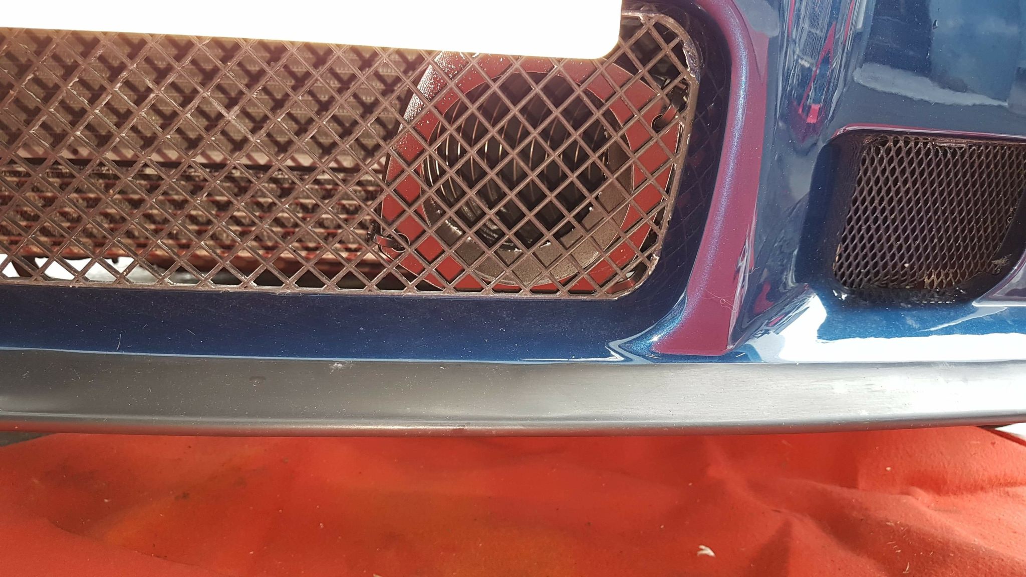

Toutes les boîtes à aire on un petit trou de 3mm pour évacué l'eau.
Sur ma m3 e92 j'ai carrément des ecopes en façade,  j'ai déjà fais de long trajet sous la pluie ca risque absolument rien .
C'est du vécu ;-)
Ci joint la photo de mes ecopes en façade sur la e92

Il y a 14 heures, Chris34280 a dit :
Merci ;-)
Affaire à suivre
Oui, je ne suis pas surpris pour le résultat sur la clio, un magazine indépendant avait testé ces admissions dynamiques et avait mesuré un gain assez substantiel.
Tu nous diras pour la M3 :)
