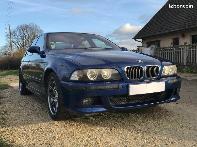

bon, j'ai pas joué franc jeu lors de mon premier message. Voici la fiche un peu mieux détaillée. La voiture est entrée au garage début mars pour toutes vérifications nécessaires et remises en état de certaines pièces d'usure. J'ai demandé, avant de s'occuper des perfs, qu'on s'occupe de la fiabilité et, surtout, de la sécurité de l'engin. Je ne connaissais pas le vendeur, ni l'état de la voiture, sauf ce que j'ai pu voir moi-même en en faisant le tour évidemment. Le patron du garage a très bien compris ma demande, ouf ! Elle y est restée pendant tout le confinement ... Les retrouvailles n'en ont été que meilleures ! Le mécanicien a bien failli ne pas me la rendre tant il s'est occupé d'elle pendant cette période. Aux petits soins. Il m'a même accordé 1 bonne heure le jour de la récupération. Le patron du garage m'avait prévenu que ce "rendez-vous" pourrait durer ; effectivement, le gars qui l'a entretenue aime beaucoup les voitures et a pris toutes les précautions pour me "présenter" la voiture et les travaux réalisés (fluides, filtres, joints divers, embrayage, certaines biellettes de direction et du train AR). Et le patron est, en particulier, un passionné des ///M ; je l'avais rencontré par l'intermédiaire d'un copain. C'est ainsi que j'ai emmené la voiture chez SMS Auto à Ecquevilly (78). A recommander.
Je roule donc dorénavant en M5 E39... Pas tous les jours ! En fait, on roule à 5 de temps en temps et des fois, je me sens bien obligé de la prendre tout seul. Pas le même genre de sortie ... Elle convient à toute la famille, moi le premier et il me semble qu'elle plait beaucoup aussi à madame la conductrice ! Un A/R retour dans le Bordelais le temps d'un WE tous les 5 avec 75% autoroute et 25% route nous a permis de prendre la mesure de la chose. La mesure oui, mais pas les limites ... Impressionnant.
J'ai encore plusieurs travaux à réaliser, mais moins urgent (pixels TDB, rétroviseur manifestement "secoué", PDC, joints de parebrises, joints de bloc phare, etc...). Du classique. J'ai néanmoins un ennui mécanique résiduel pour le moment (ennui que je connaissais en l'achetant) : après avoir roulé normalement, si je roule au ralenti (ville, bouchons, etc ...) et que l'huile monte à quasiment 100deg, dès qu'elle redescend de quelques degrés, le moteur ne sait plus tourner entre 1500 et 2000 trs : il tousse, broute, hoquette. Dès que les 2000trs sont passés, tout va bien, jusqu'en haut. Sondes lambda, débitmètre, ou autre, je ne sais pas encore. Mais, a priori, rien de gravissime à l'heure qu'il est.

Bienvenu et magnifique achat, elle est sublime.
Mets plus de photos avec l'intérieur.
Merci

comment_1054586
Bonjour,
7000 kilomètres parcourus et tout va bien. Roulage seul ou à 2 ou à 5 sur courtes ou longues distance, cet engin est bien polyvalent. Et vivant surtout !
Pas d'autres pb que ceux identifiés dans la présentation.
Malheureusement Orphée, sorry, elle est, elle-aussi, toujours bleue 😉. Et sale en plus actuellement vu la météo ...
Les Pixels TDB ont été réparés ; le MIDS sera envoyé en rep ultérieurement.
Quant à mon pb de "broutage dans les bouchons", ça n'a pas été pas simple : j'ai fait faire 2 diag :
un quand elle allait mal (bilan : 1 vanos banc 1 défectueux + boitier papillon HS) : ça me semblait bien sévère pour ce que je ressentais à la conduite.
- second diag 2 semaines plus tard, dans une autre enseigne, quand la voiture n'avait pas les symptômes : 1 seul truc en défaut : potentiomètre de la pédale d'accélérateur.
Depuis, je me suis concentré en conduisant sur ce pb : effectivement, à température de fonctionnement normal, sur un filet de gaz, la voiture "ne comprend pas" ce que je demande sur le/les premiers millimètre de course de la pédale. C'est naturellement encore plus symptomatique dans les bouchons (on roule sur un filet de gaz plus longtemps).
Je vous tiendrai informés quand j'aurai fait réparer. Mais rien de bien gênant à ce stade.
