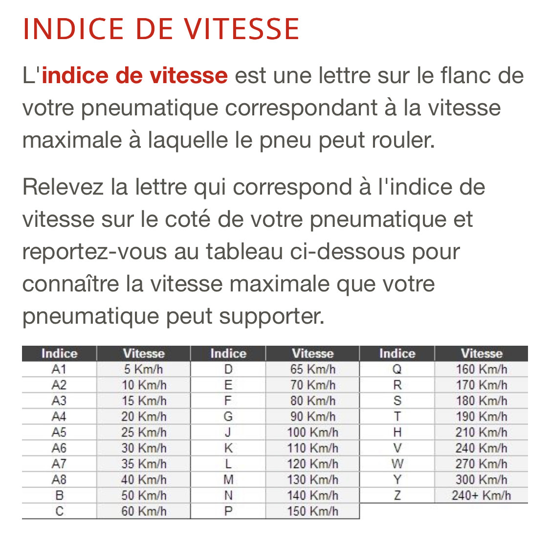

Et le contrôleur du CT m'a dit qu'il lui fallait du Z!!! D'où ma question débile.
Déjà tu vas changer de centre de CT ça va aller mieux parce qu’avec un débile comme ça tu n’es pas sorti de l’auberge !!
Après pour faire simple tu montes 4 PS4S, confortables et efficaces pour un usage routier et micro-arsouilles.
L’indice ce sera Y.

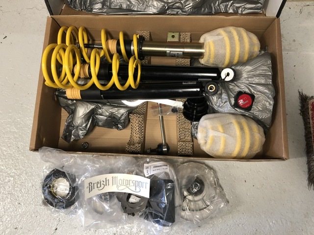

Quelques colis sont arrivés... 10C4C227-4684-4E6B-A523-C1966AC277F6.jpeg.117f4c501863d3178752dd2a13939610.jpeg58F77337-DC64-4218-8699-37288CC1F612.jpeg.38d79815a39fc631d4a7761b4af8991d.jpeg
Petit Kit amortisseurs... Yapluka les monter... j'espère avoir le temps en fin de semaine....

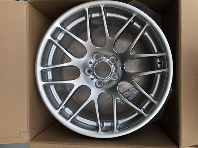

Et petites jantes OEM ? qui attendent leurs pneus.... Ça va attendre un peu. D'autant plus qu'il va falloir que je trouve une personne compétente pour me vérifier la géométrie après le montage des amortisseurs... et ça, c'est pas gagné.

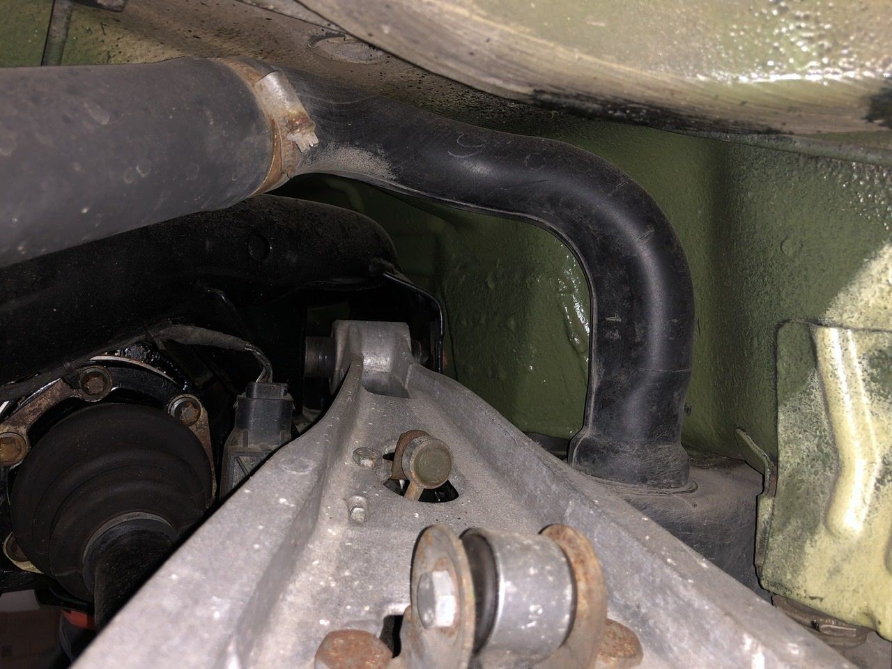

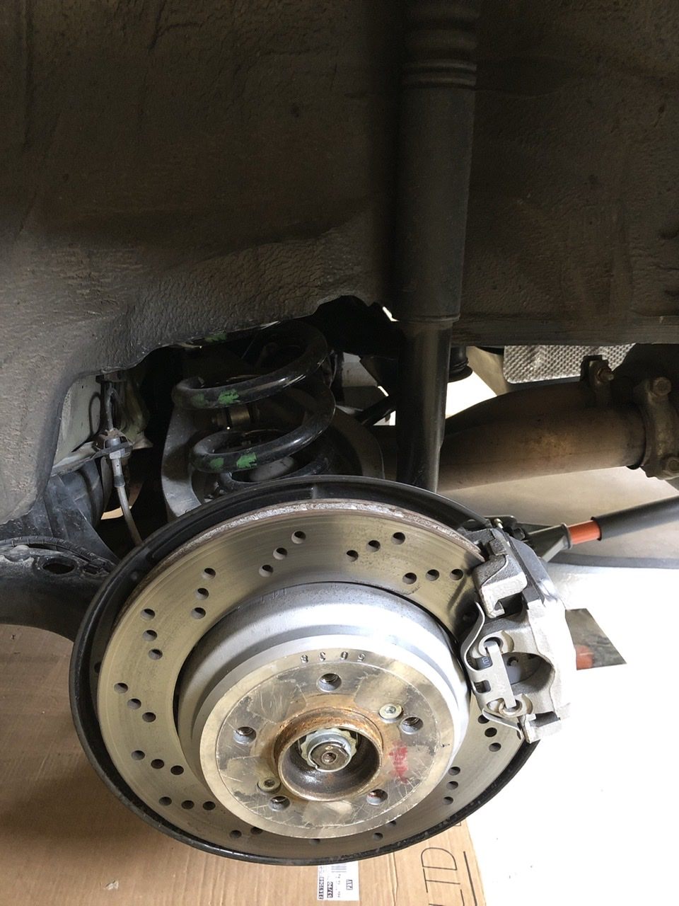

Montage des amortisseurs commencé, enfin, l'arrière est terminé... reste l'avant, bref, le plus dur ?
C'est propre. L'ancien propriétaire a bien bossé, le châssis a été renforcé de belle manière.
Tous les Silentblocs sont neufs, le berceau arrière a été repeint à la peinture epoxy, c'est chouette.
Ressort en place ??

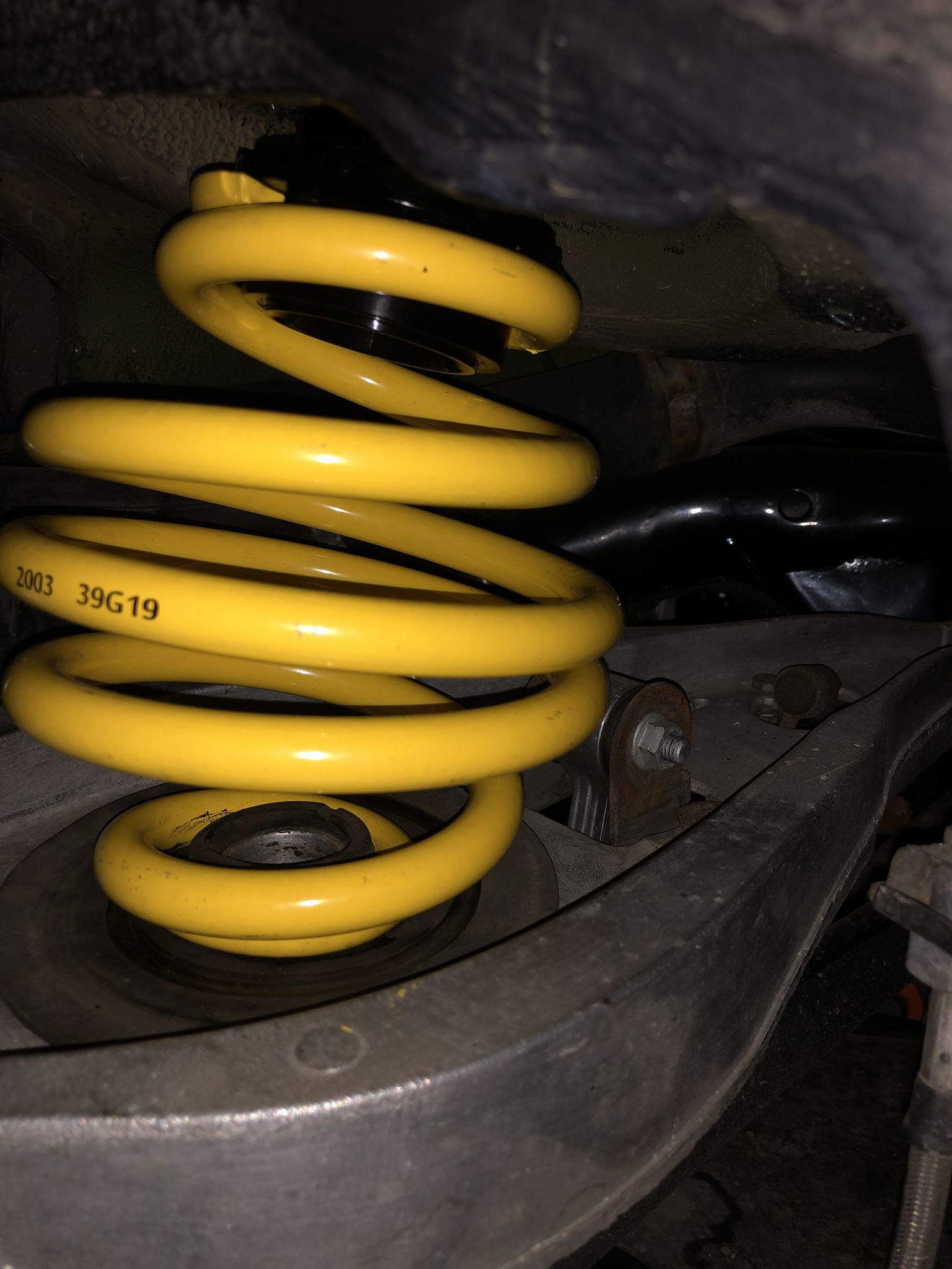

L'installation du kit ST terminé...
L'avant a été un peu plus chaud que l'arrière. Par manque d'expérience de ce véhicule, j'ai désolidarisé la fusée du triangle inférieur, heureusement j'avais un arrache rotule ?.
Une fois l'amortisseur par terre, tout se passe normalement. Je change tout et remonte tout en prenant soin d'enlever les tétons de positionnement sur les paliers.
Par contre, je n'avais pas de clé à pipe percée, alors j'ai récupéré l'écrou de mon amortisseur OEM (de dimension 21) pour tout remonter, c'est provisoire, en attendant de me procurer une clé à pipe de 22. D'ailleurs, je n'ai pas eu besoin de douille de 10 pour éviter que la tige d'amortisseur ne tourne, sans doute grâce à l'utilisation de mes anciens écrous...
Petit tour avec l'auto, elle reste confortable, tout en étant plus vive aux changements d'appuis.

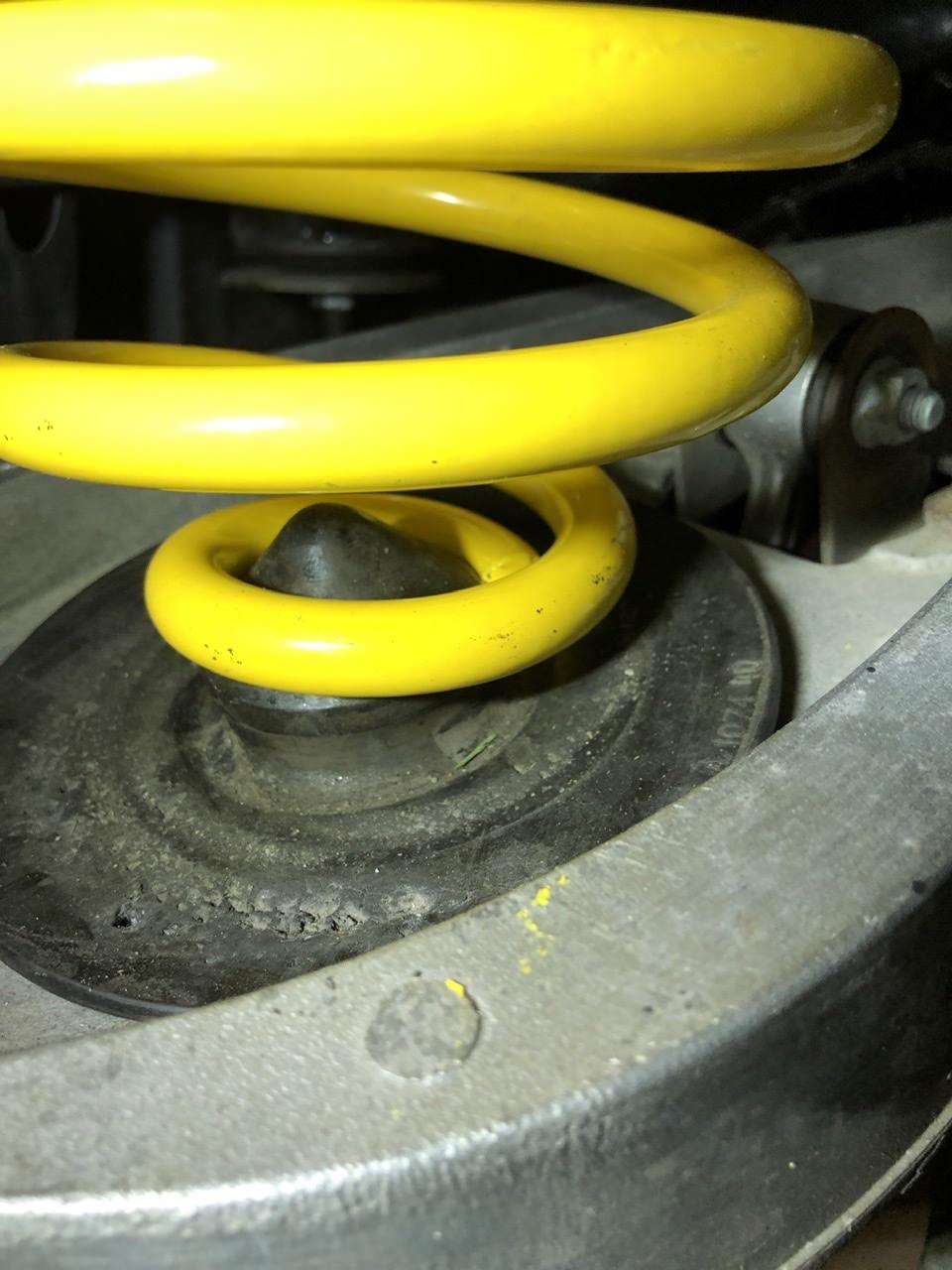

Par contre, un clong présent lors de la prise d'un rond point... je pense que ça vient des cales en caoutchouc. La notice indique de garder celle-ci en bas, mais comme on peut le voir sur la photo ci-dessus, le ressort s'emboite mal dedans... Par contre, en prenant celle du "haut", elle rentre parfaitement dans le ressort et se positionne bien sur le triangle... Inconvénient, il n'y a plus le cône qui devait faire office de butée...
Photo pour illustrer avec le "tampon" supérieur monté sur le triangle : (on peut deviner aussi un test de réglage hors tolérance, là, je suis à 40mm au lieu de 32mm)

Bref, je suis un peu déçu par le montage, je suis surpris par le manque de "rigueur" de la notice ou des ressorts qui ne se montent pas sur les "tampons" inférieur. Même si au final, ça se monte, c'est un peu limite pour le particulier que je suis. Heureusement, j'ai eu de l'aide ?... Un grand merci à lui ?

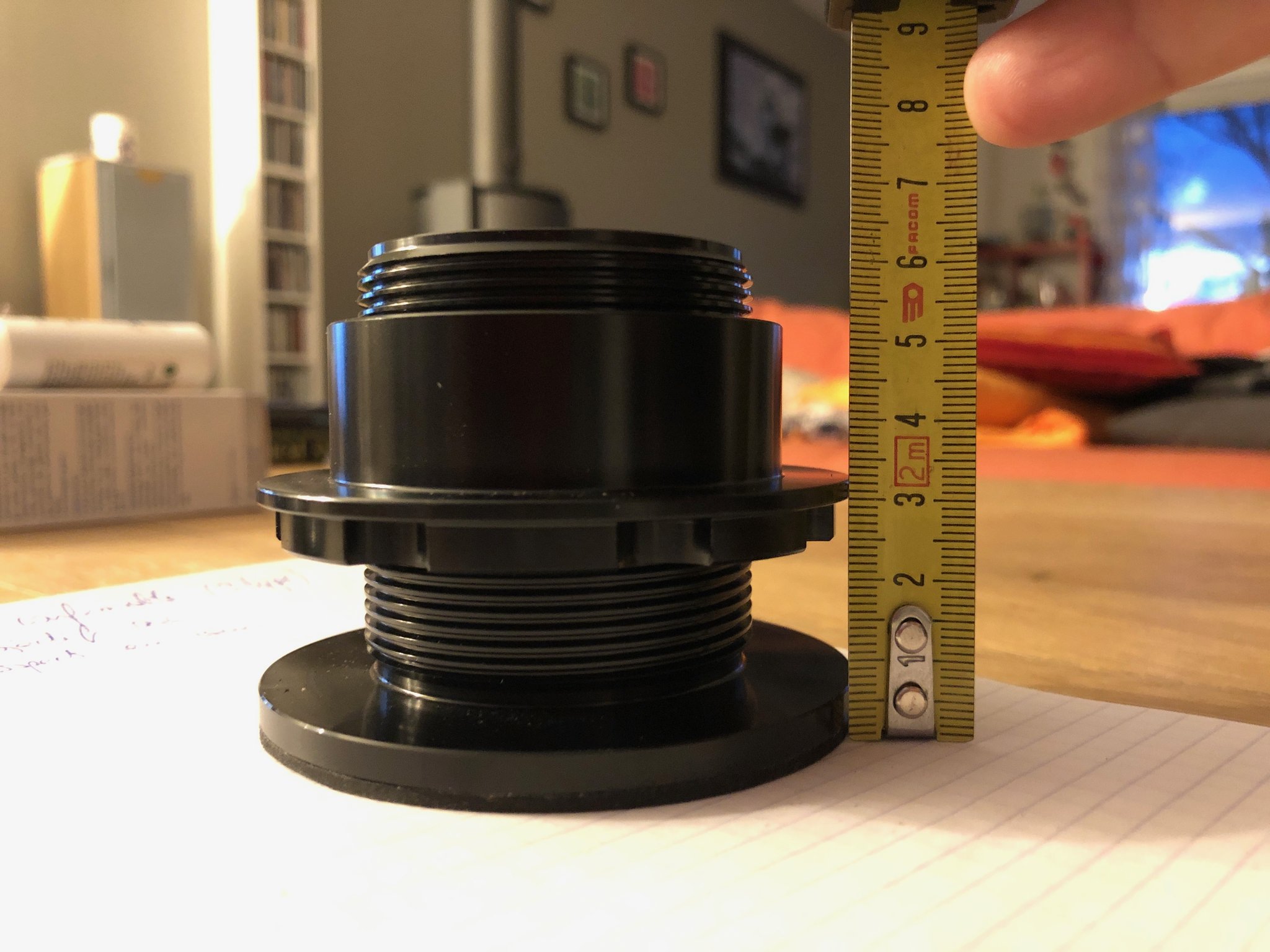

Malheureusement, pas possible dans mon cas. La pièce de réglage vient à la place du tampon d'origine, donc pas possible d'y glisser une entretoise... en plus j'aurais peur qu'elle se barre, puisque le ressort n'est plus guidé par son "téton" en haut...
Je pense que des semelles inférieures différentes doivent solutionner ton soucis.
A voir si ça existe en powerflex et dans une autre épaisseur pour gagner une dizaine de mm.

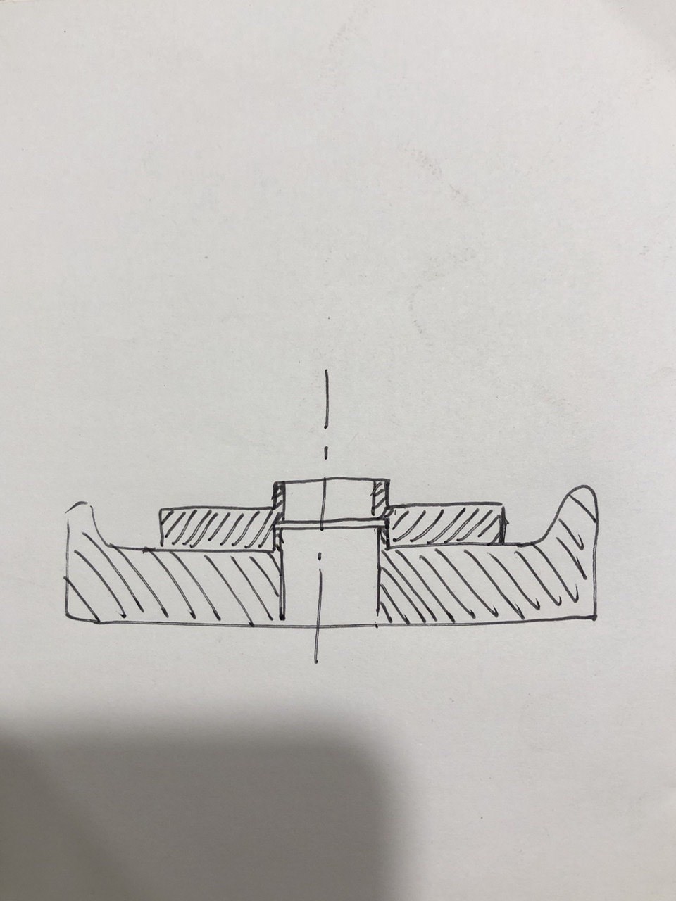

Le problème d'ajouter une pièce, c'est que cette pièce doit centrer impérativement le ressort...
J'avais fait un schéma :
Il faut une pièce genre cale comme pour pour les roues!!!! A poser sur le triangle ou sur la partie supérieure...

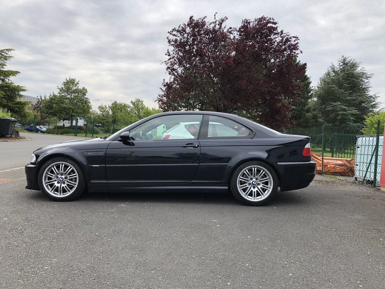

Photo du jour (réglée à 40mm) :
La hauteur comme ça me va bien ?... dommage, il faut que je la baisse...
Les 18 gagnent beaucoup en rendu avec un léger rabaissement, surtout les ar qui ont un joli deport, si ca te va ...au 8mm pret... mais d ici a ce que tu ais ton truc = mets la cote prevue.
