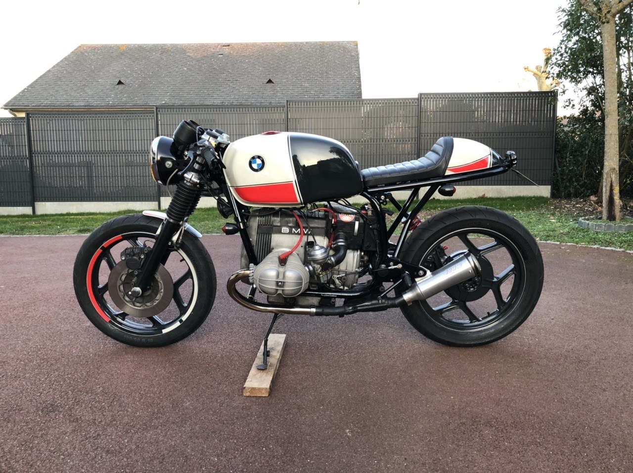

  • Photo du jour :   Pas le même délire...  Mais une autre façon de rouler et de se faire plaisir...
  • Avec plaisir ? C'est une ex moto de gendarme!!! Une BMW R80RT1. Cadre et moteur sont d'origine. J'ai levé le réservoir pour lui donner un aspect plus plongeant... et changer la boucle arrière pou

Terrible la bécane!!! Tu peux nous en dire plus dessus?
il y a une heure, NicoXO a dit :
Avec plaisir ?

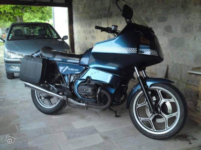

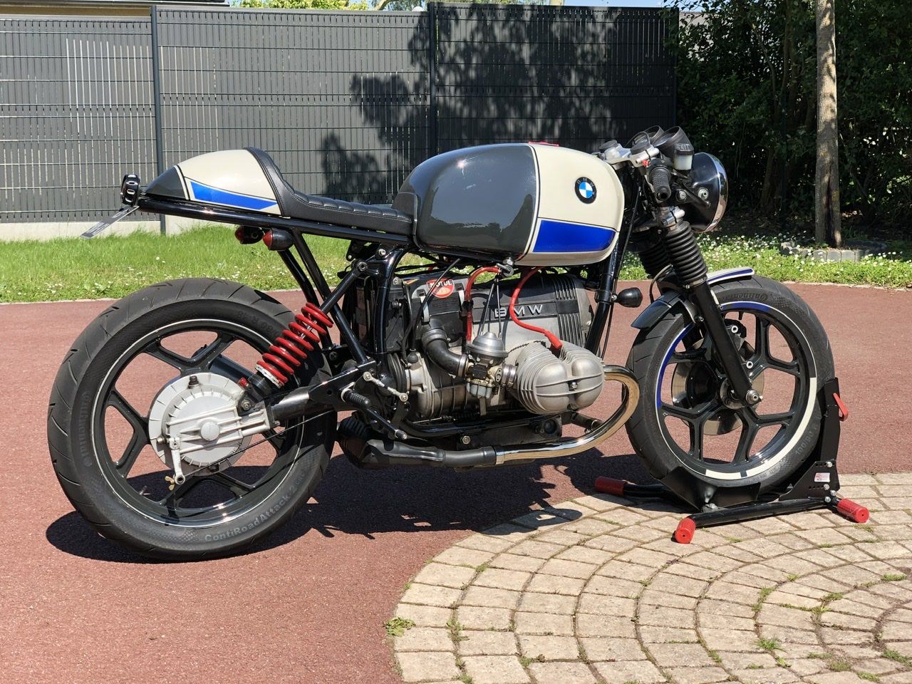

C'est une ex moto de gendarme!!! Une BMW R80RT1. Cadre et moteur sont d'origine. J'ai levé le réservoir pour lui donner un aspect plus plongeant... et changer la boucle arrière pour la transformer en monoplace.... installé des demis guidons... des commandes reculées... et bien sûr, une peinture de mon choix (les couleurs sont celles de mon casque ?).
L'échappement a changé de nombreuses fois pour finir sur un Supertrapp (généralement monté sur les Harley!!!) qui a l'avantage de pouvoir être plus ou moins bruyant suivant les "rondelles" que l'on monte. Moins de rondelles, moins de bruit... et inversement ?

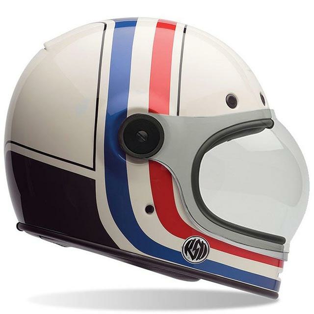

mon casque :
la moto avant :
Et maintenant :
Voilà la petite histoire ?
J aime beaucoup le coté graphique tres soigné !! Et jusqu au casque
Terrible.
C'est un bell bullit que tu as fait repeindre le casque?
Vraiment cool à faire une r80. Je voulais me faire un projet similaire mais les prix des donneuses... Si parfois possesseurs de ///M pensent avoir de l'or, ceux de r60 ou 80, c'est des diamants.
@Deno : Merci.
Le casque est bien un Bell Bullitt... le modèle est un RSD Viva. Il était peint comme ça à l'achat.
Et comme j'aimais bien la couleur... je me suis dit que la moto avec ces couleurs, ça pourrait être sympa... Voila le résultat.
C'est vrai que les prix des donneuses sont devenues sont hallucinants.
