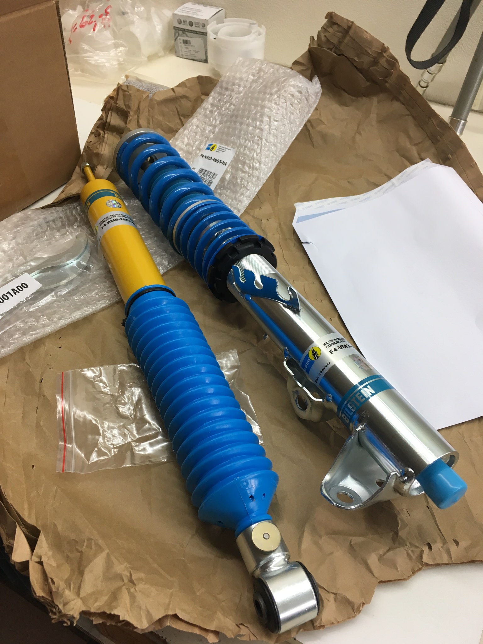

Les amortisseurs sur ma bleu sont des PSS9 Clubsport de ce que j'ai vu voir :
Ce que je remarque c'est l'histoire des petites biellettes sur les PSS9 classique : pour moi ce serait une ref universelle et non pas M3 ? La M allant avec les longues biellettes obligatoirement.
D'ailleurs en regardant sur le net, je ne trouve que ceux ci pour M3, et non ceux avec deux ressorts.

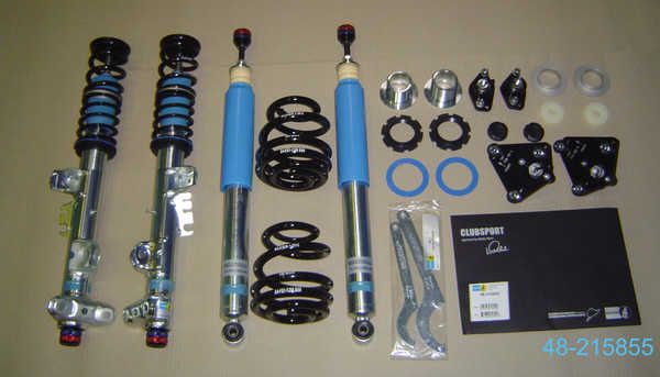

Je crois que tu confonds le sujet : la question n'est pas entre PSS et Clubsport, qui sont, comme chez KW deux gammes différentes, avec des CS nettement plus chers et "évolués" piste, mais deux références de PSS, une "classique" et une dénommée "Clubsport".
Après vérification sur plusieurs sites de vente hier, je crois que ma "théorie" sur le fait que les PSS9 "clubsport" sont tout simplement les PSS9 pour M3 tient... En effet, je ne retrouve que ces amortisseurs là (avec les ressorts progressifs comme tu écris) pour M3 E36.
Les Billstein Clubsport ressemblent à ça (on voit bien le double régla détente compression)
Bilstein Clubsport vs KW Clubsport - Suspensions - Motorsport-Passion

sur la mienne j'ai de PSS9
Du coup tu es passé sur les petites bielles de BS ? Celles qui se prennent sur le triangle ?
comment_1016804
oui
d'ailleurs ci tu regarde sur la première photo du poste elles sont fournie avec
Modifié par ludocasti

a mon avis sur les PSS9 comme les mien tu as une plage de réglage plus grande vue que tu n'as pas la patte de la biellette regarde le ressort il descend plus bas
et vue que tu as les deux ressort sa doit être un peut plus souple (a voir j'ai pas comparé)
par contre il faut impérativement mettre des cales de mini 5mm sinon le pneu touche la bague de l'amortisseur

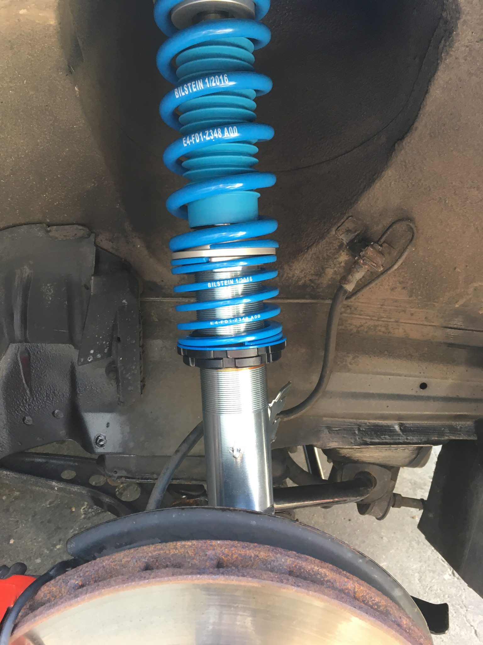

Il y a 2 heures, ludocasti a dit :
L'histoire des 2 ressorts ça ne change absolument rien au confort sur la photo de tes combinés le ressort du bas est ce qu'on appelle un helper spring, il a une raideur très faible quand la caisse est au sol il est tout le temps comprimé. Il sert juste à éviter en détente maxi qu'il y ait du jeu entre le ressort principal et le combiné et qu'un clong se fasse entendre

il y a 38 minutes, eMJiDé a dit :
Aaaaah nickel, je me fourvoyais depuis bien longtemps à ce sujet. Merci beaucoup pour l'explication.
