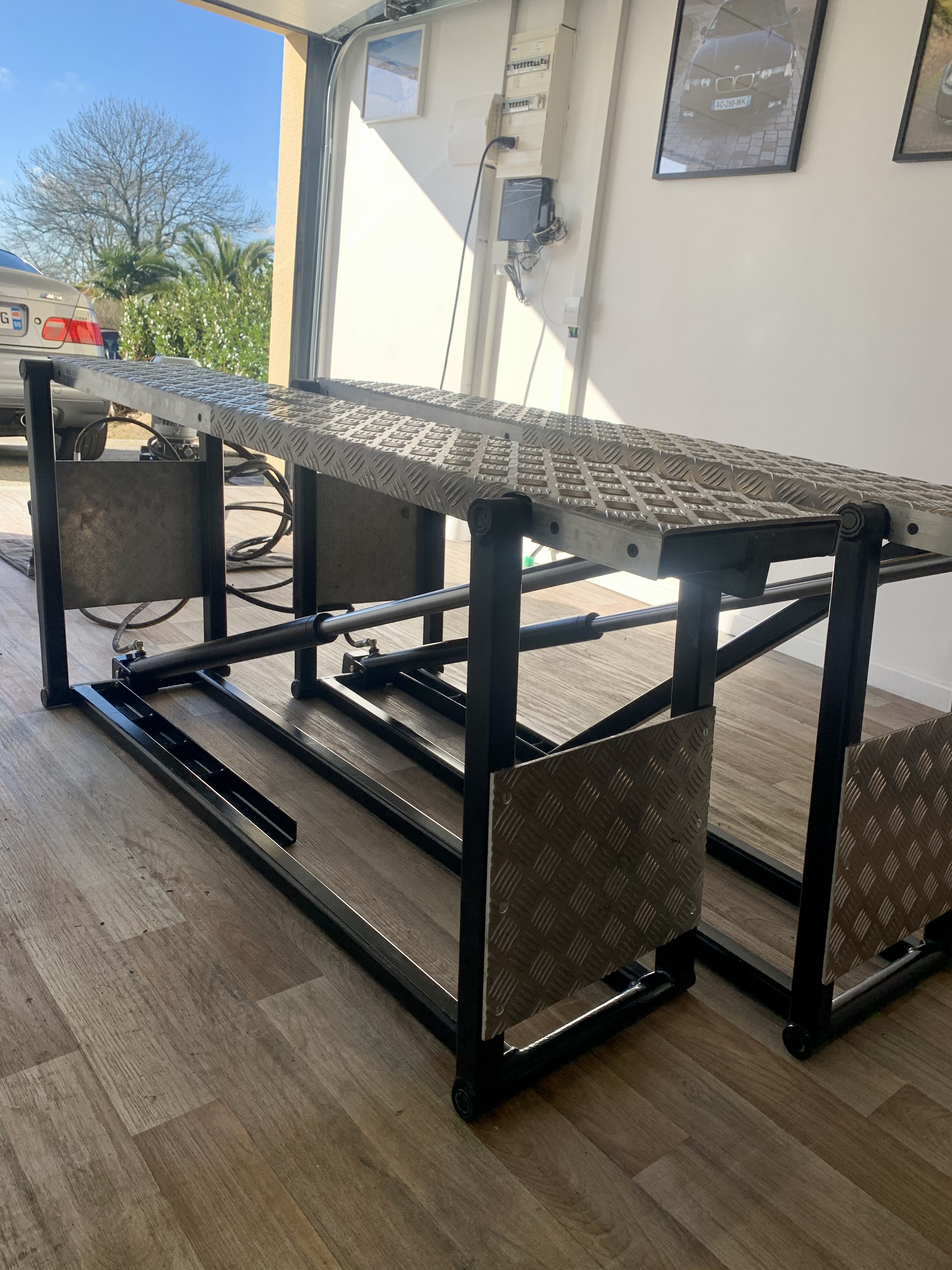

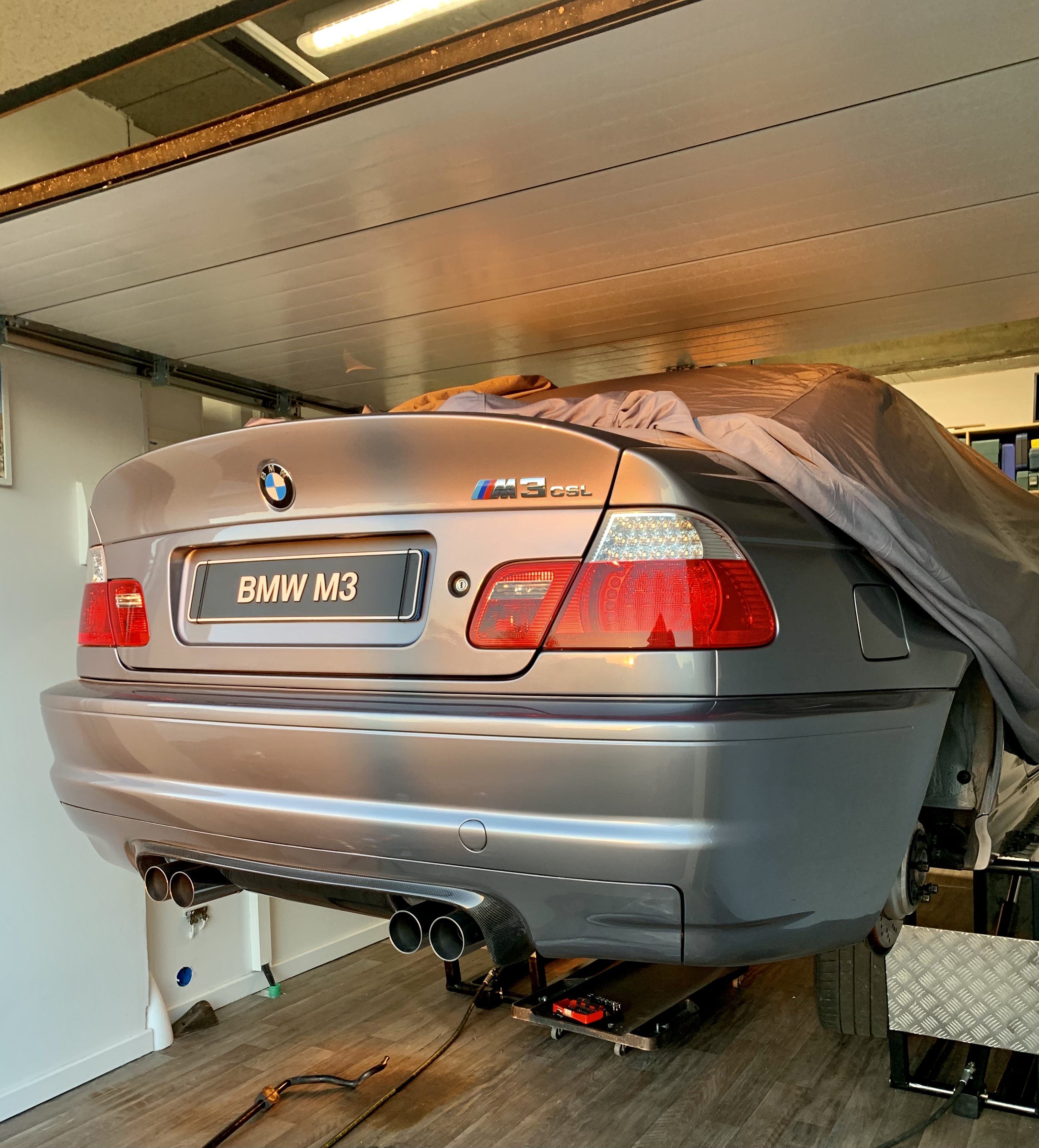

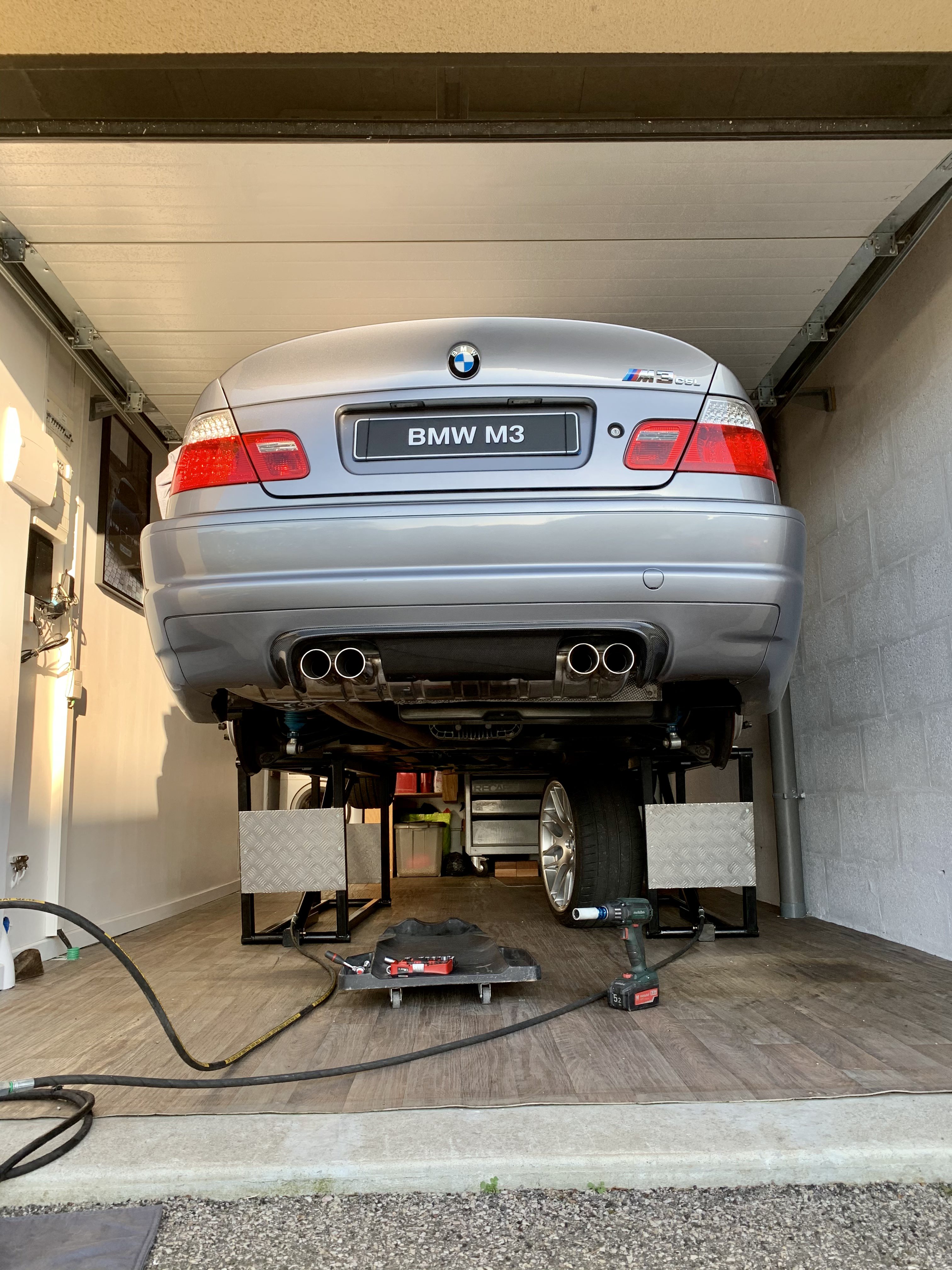

Après quasiment un mois d'absence, j'ai enfin finalisé mon projet de mini pont ciseau. Il y a quatre réglages de hauteur possibles, le point le plus haut se situe à 720mm sans mettre de plot entre la voiture et le pont.
Une réelle satisfaction d'avoir conçus cet outil moi-même, un vrai plaisir de travailler sur la voiture dans ces conditions.

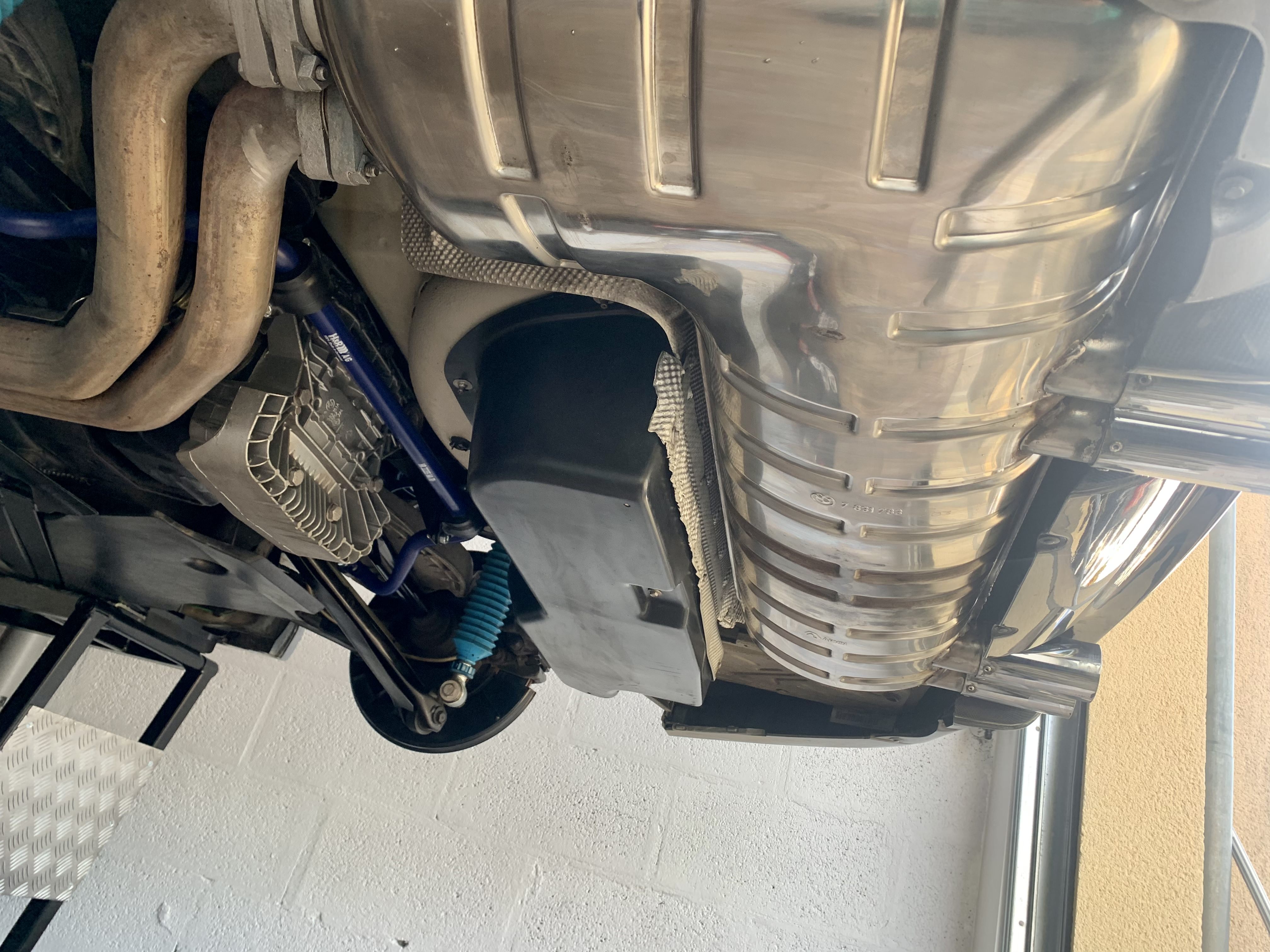

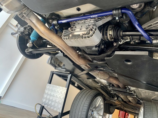

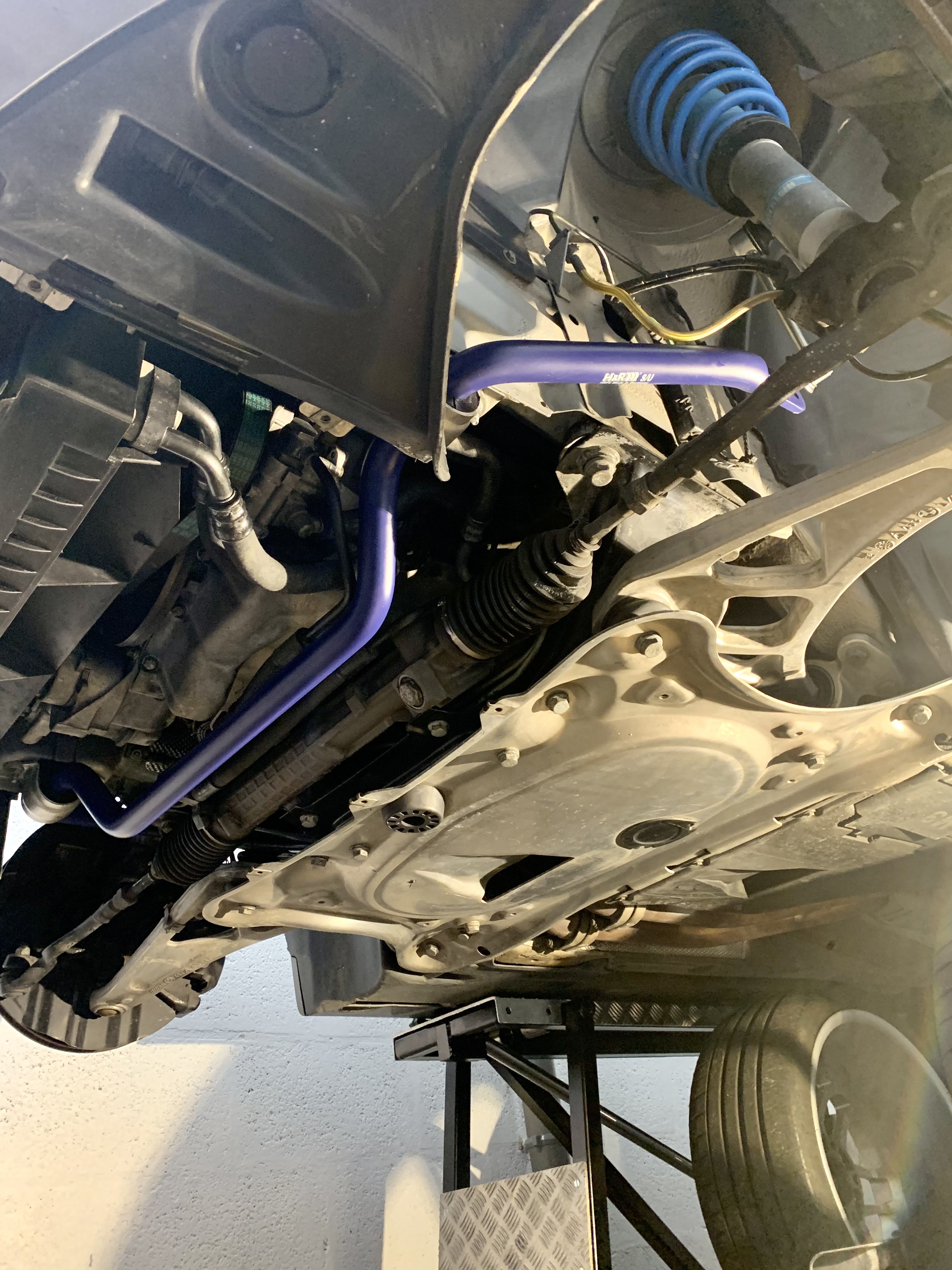

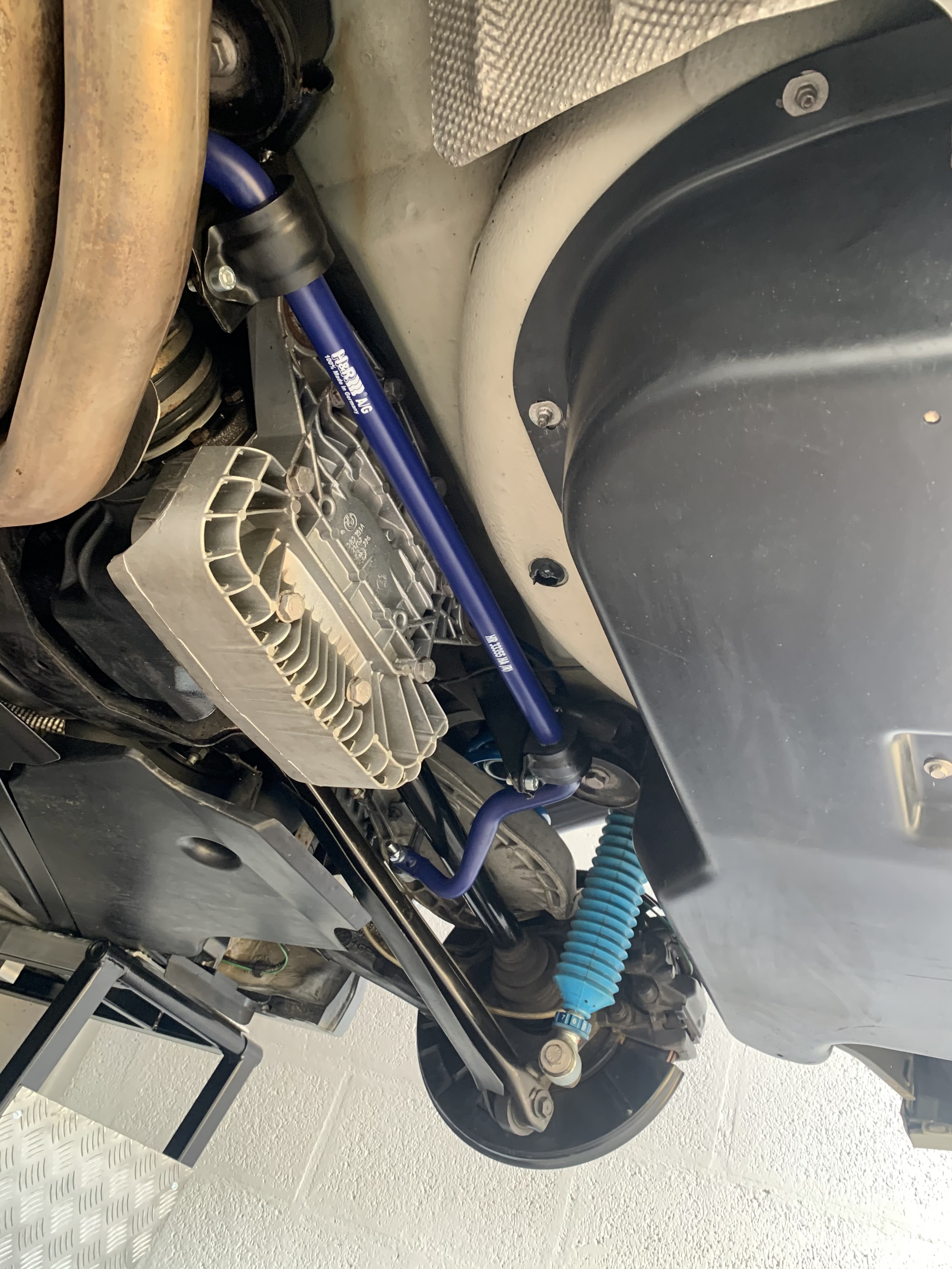

Mais revenons sur la ///M3, je viens tout juste de monter des barres anti roulis H&R avec des biellettes avant plus courtes. J'avais peur d'être pénalisé sur le poids des H&R mais au final 1 kilos de plus pour la barre avant et 700 grammes de plus pour la barre arrière. Dans un premier temps j'ai réglé l'arrière 1/2 et l'avant 2/3, je vous donnerai mon retour d'expérience.

Mais revenons sur la ///M3, je viens tout juste de monter des barres anti roulis H&R avec des biellettes avant plus courtes. J'avais peur d'être pénalisé sur le poids des H&R mais au final 1 kilos de plus pour la barre avant et 700 grammes de plus pour la barre arrière. Dans un premier temps j'ai réglé l'arrière 1/2 et l'avant 2/3, je vous donnerai mon retour d'expérience. Voici un petit reportage photo pour résumé tout ça

Franchement tip top :)
Tout est beau !! Le pont et la caisse 😁.
Tu as pu faire un essai routier avec les grosses barres du coup ? Tu les as reglé au plus souple ?
Tu prends tes photos avec quoi au faite ? Car je les trouvent vraiment jolies.
Top le pont !
À combien ça t’es revenu ? Ta moyen d’en faire un deuxième pour la vente ?
