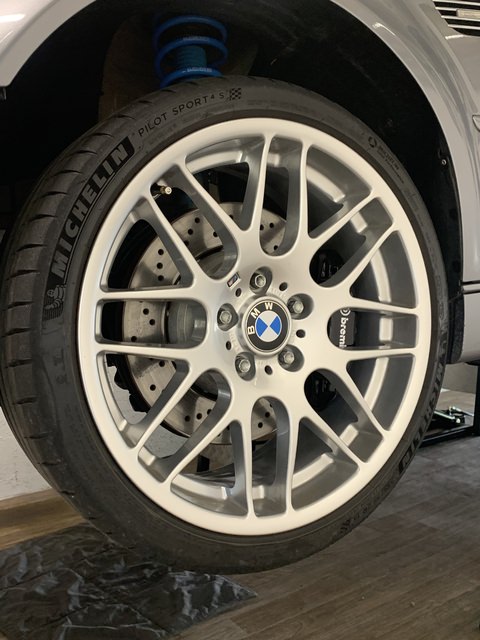

Tu as pu faire un essai routier avec les grosses barres du coup ? Tu les as reglé au plus souple ?
Tu prends tes photos avec quoi au faite ? Car je les trouvent vraiment jolies.
Merci Peunje, je prend les photos avec un iPhone xr mais j’aimerais à l’avenir m’acheter un apn.
J’ai régler les barres en position intermédiaire pour lavant et au plus souple pour l’arrière.
Je n’ai pas encore eu le temps de faire un essai car j’ai encore une petite bricole à faire dessus ;)

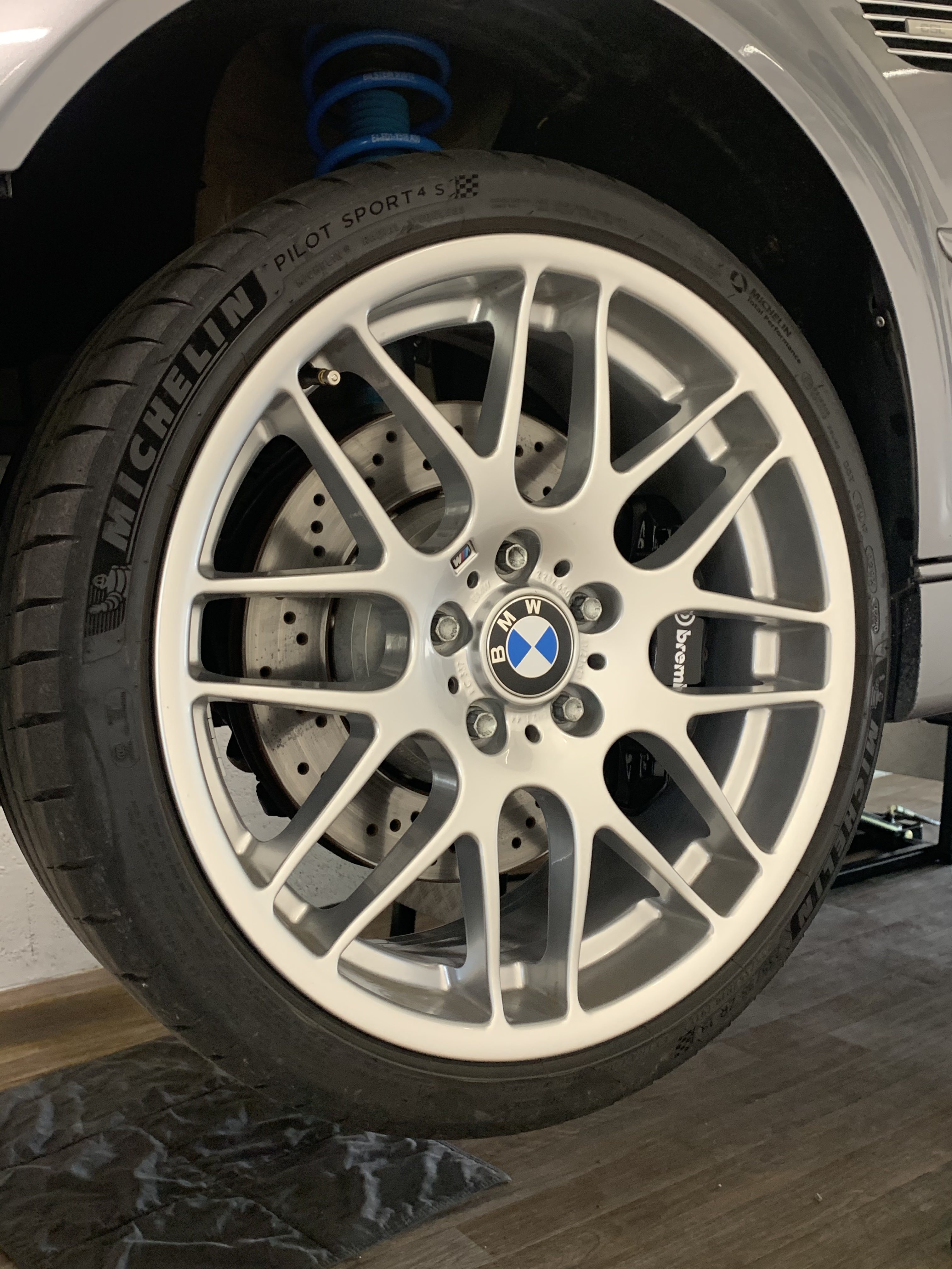

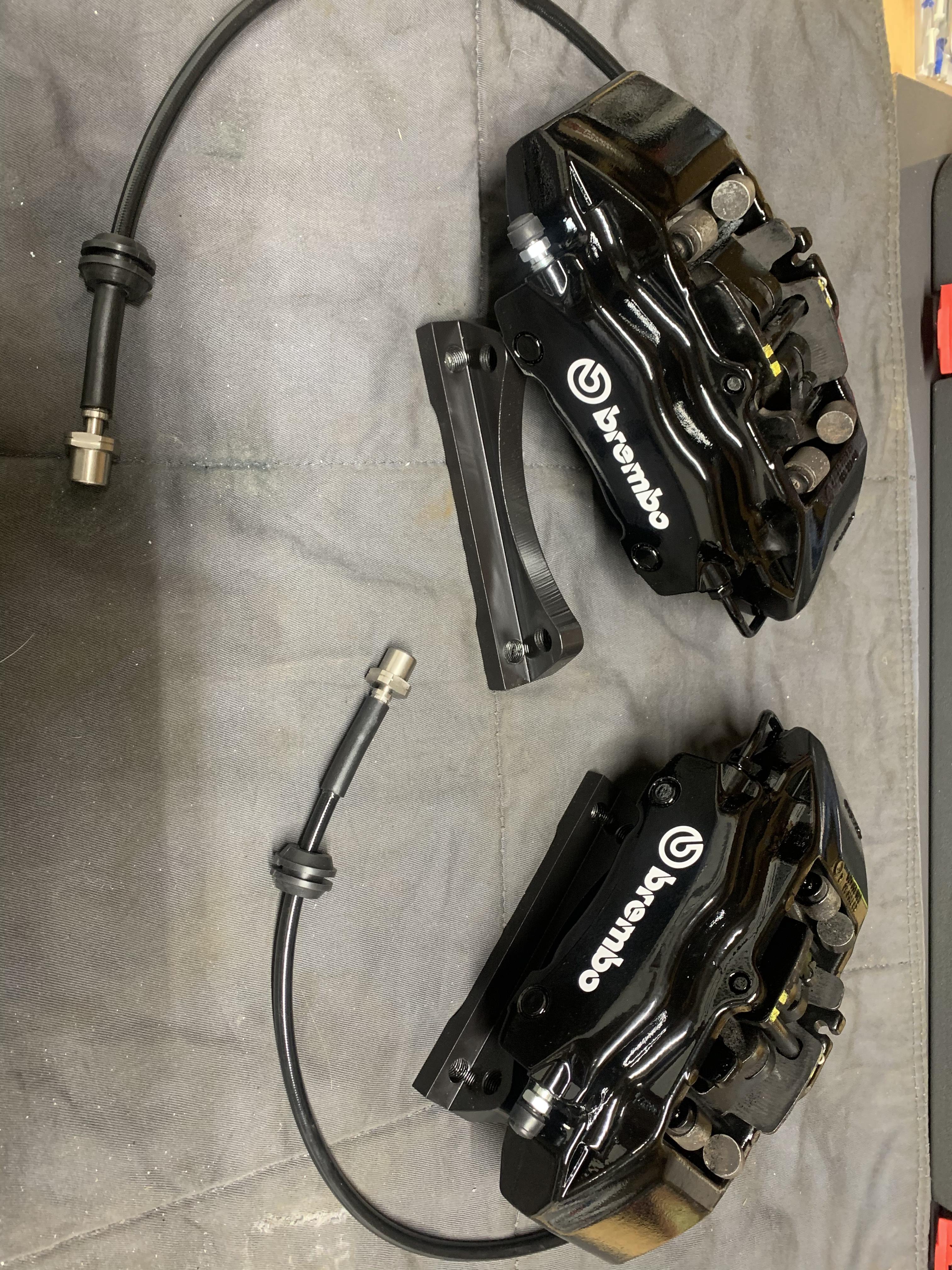

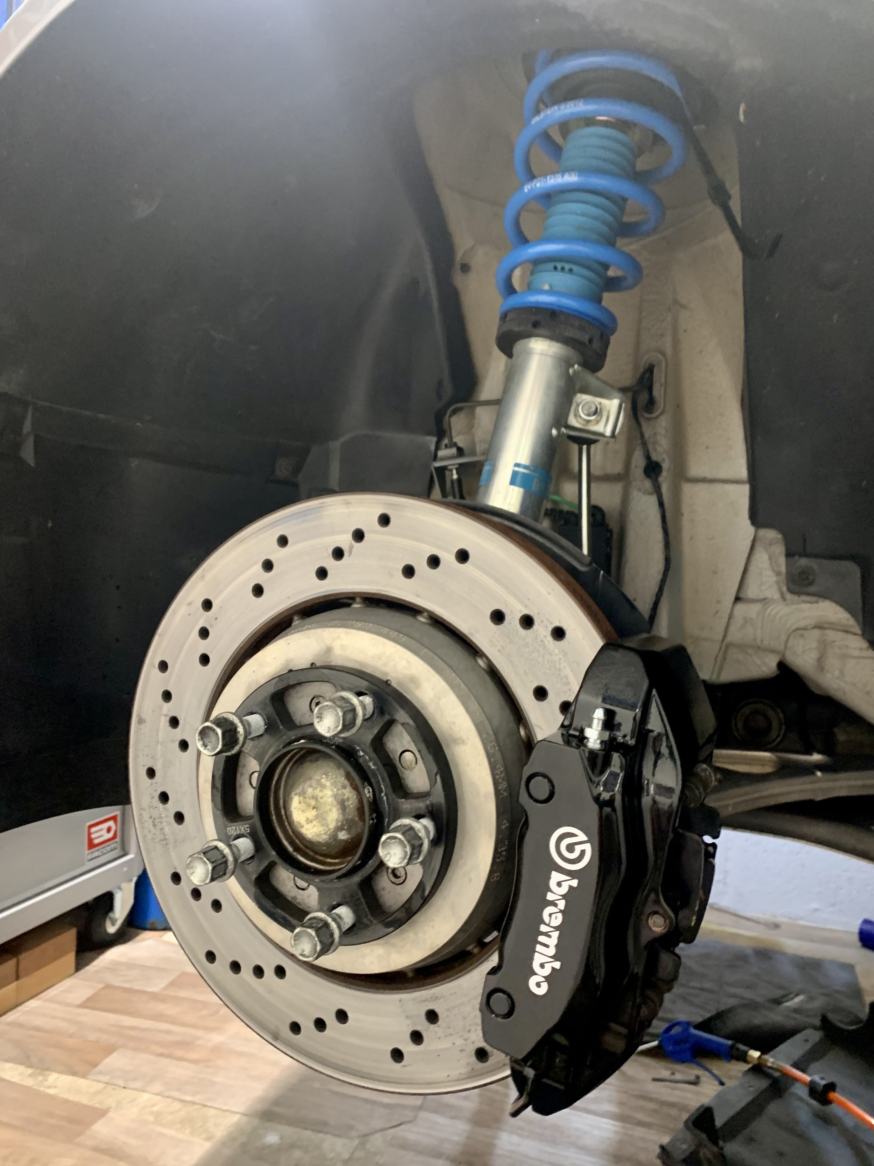

Encore un peu de nouveau pour la ///M, J'ai montés les deux étriers avant de 996 qui ont été réfectionné dans l'hiver. Je suis plutôt satisfait du freinage même si j'aurais préféré avoir un peu plus de mordant , mais j'imagine que les plaquettes origine Porsche ne doivent pas aider, Cependant le feeling est bien meilleurs à la pédale çà donne l'impression d'avoir un freinage qui exerce une force plus importante. Je montrerais certainement des Pagid RS29 avant d'aller au Bugatti en Mai.
J'ai noté aussi un gain de 2,6kilos par étriers, j'imagine que c'est pas négligeable
 Allez petite sortie pour essayer ce nouveau setup avant de la remettre au garage pour les prochaines modifications

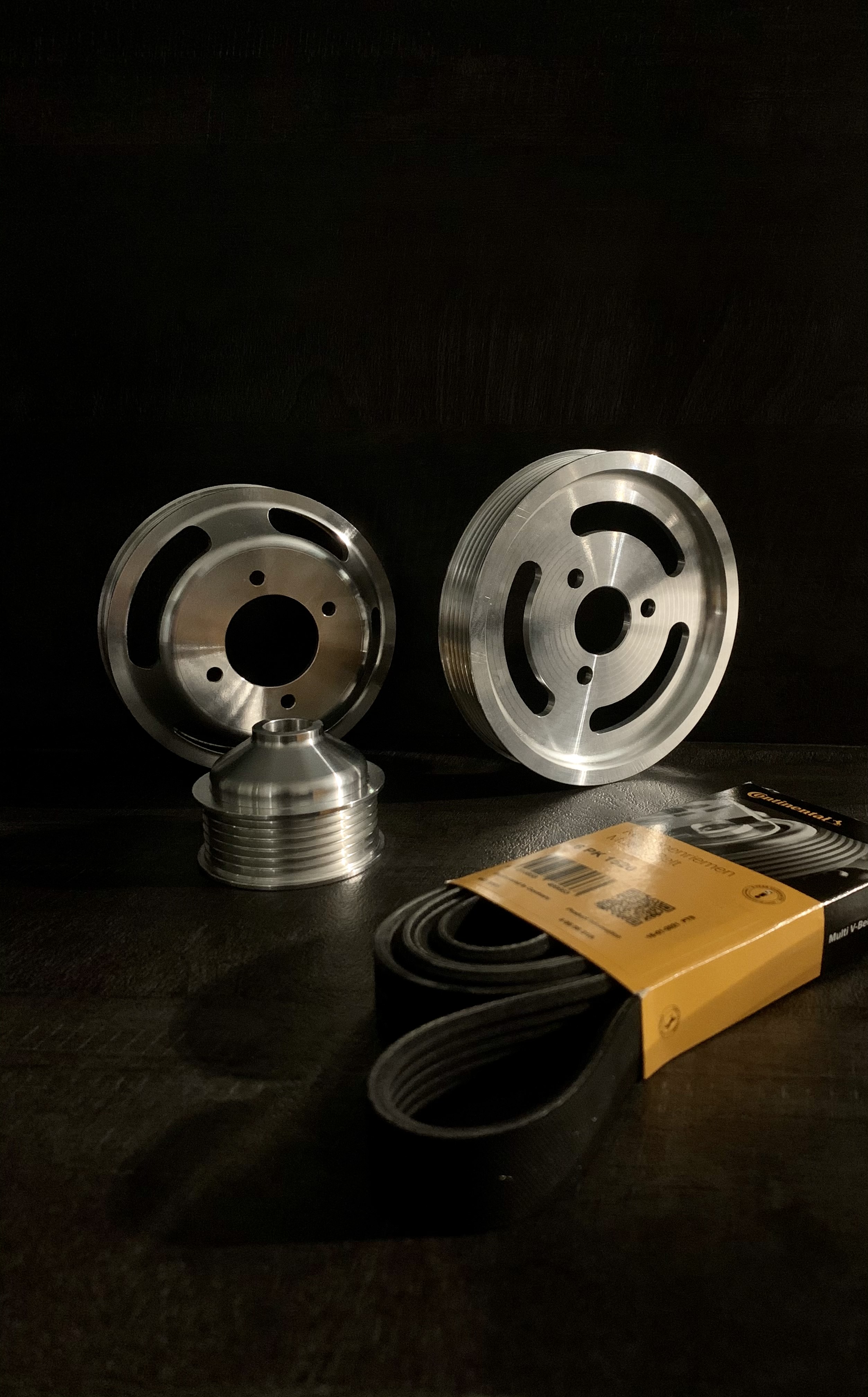

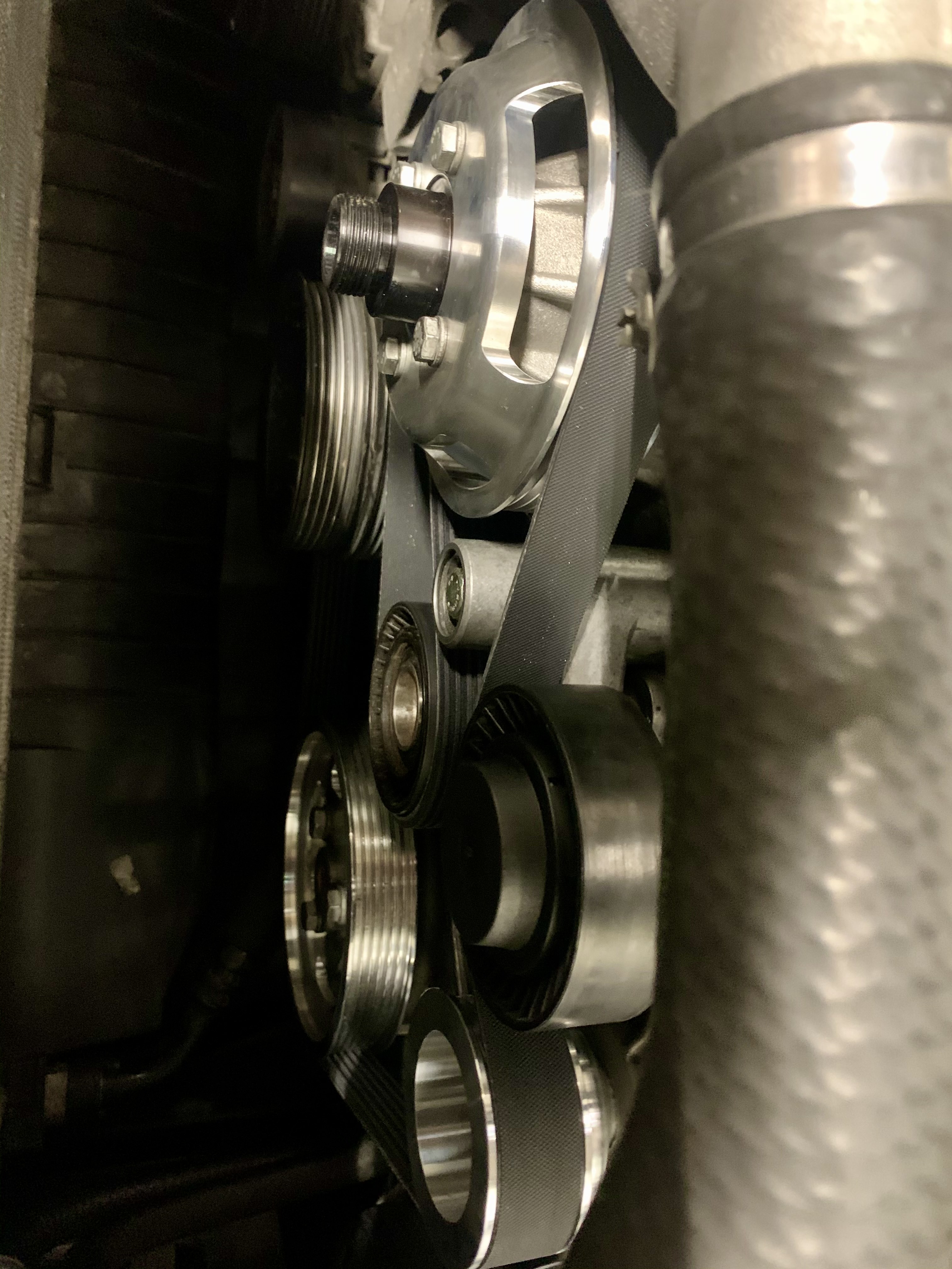

J’ai reçu des poulies allégées et majorées usinées en commande numérique par un ami.  Donc montage prochainement ;)
Montage en cours, donc la majoration correspond à 10% pour la pompe à eau et 20% pour la DA et l’alternateur.
il y a 5 minutes, geoffrey1993 a dit :
C'est bon ça, et en plus c'est beau.
Oui, je suis assez fan des pièces usinées, ça reste bien noble.
j’ai profité d’une commande groupée pour avoir le kit à 250e, donc je pense pas avoir de regret même si je ne perçoit pas de gain, ce qui m’étonne
il y a 12 minutes, geoffrey1993 a dit :
tu sais, même si c'est minime comme gain, c'est toujours ça de gratté.
Moins y'a de trucs qui ponctionnent la velocité du vilebrequin, et mieux c'est, après ça sera pas aussi flagrant que quand tu roules avec climatisation allumée ou éteinte.
C'est des Turner Motorsport ?
Prochaine étape : arbre de transmission en carbone, si tu veux vraiment gagner en inertie sur le groupe MP. 😝
