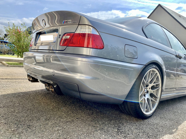

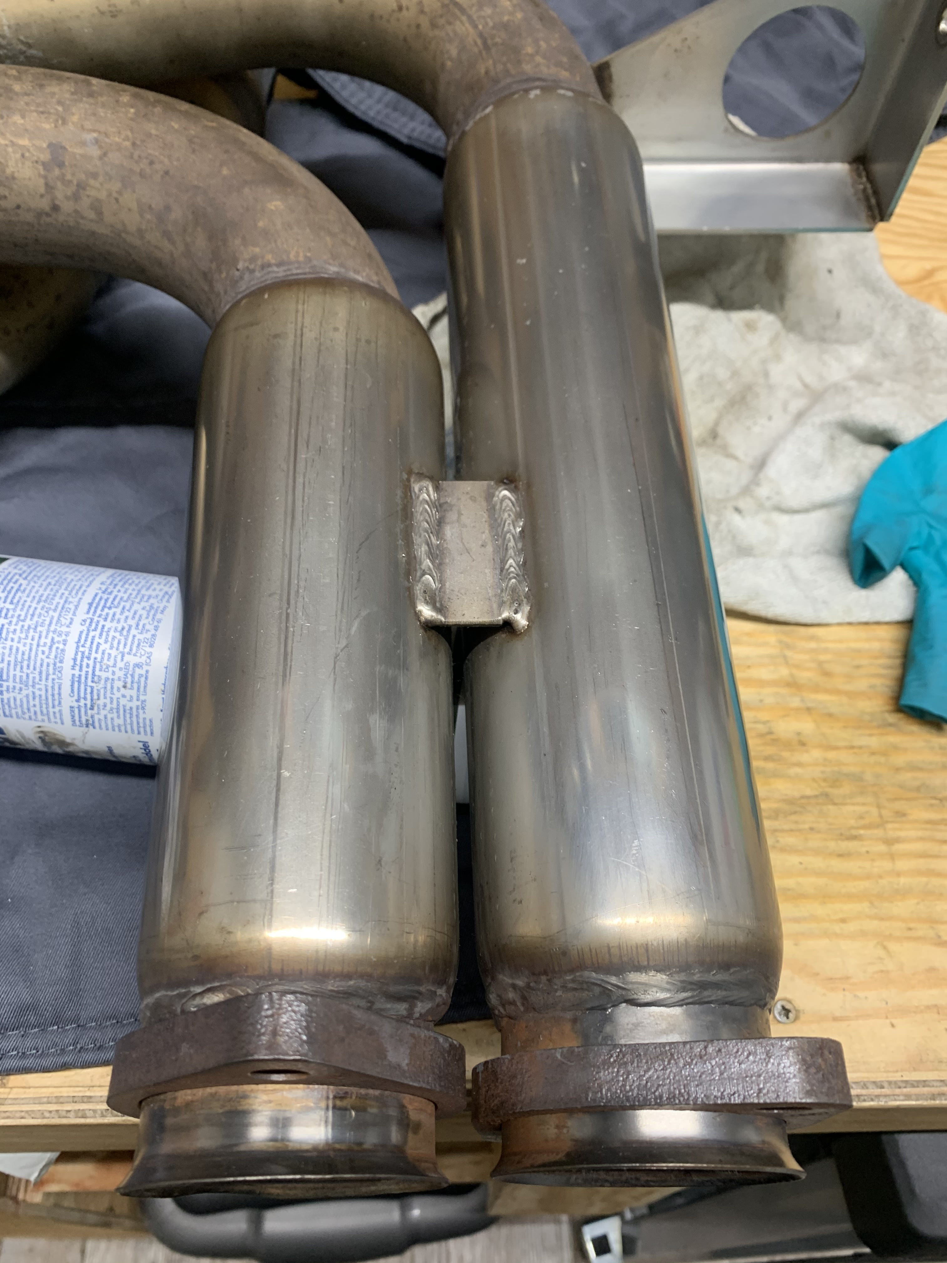

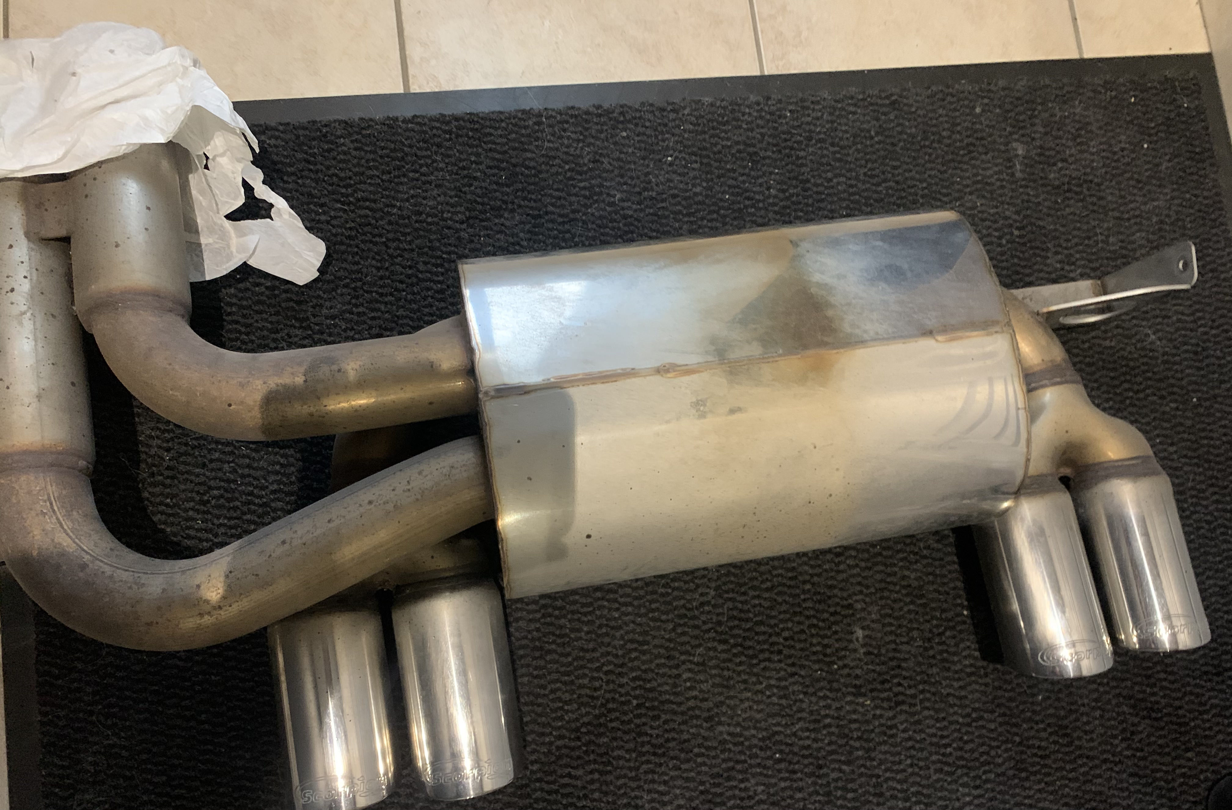

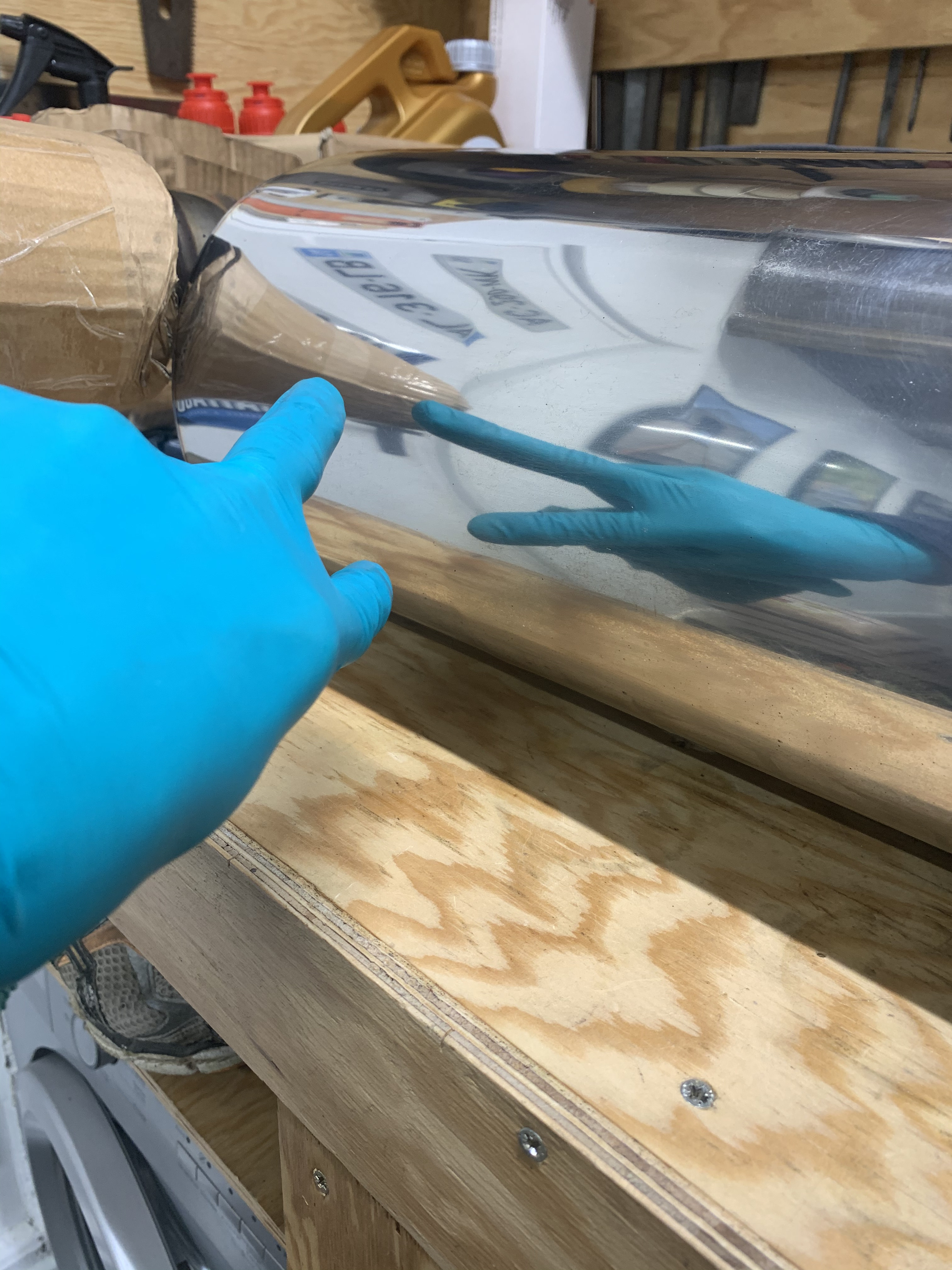

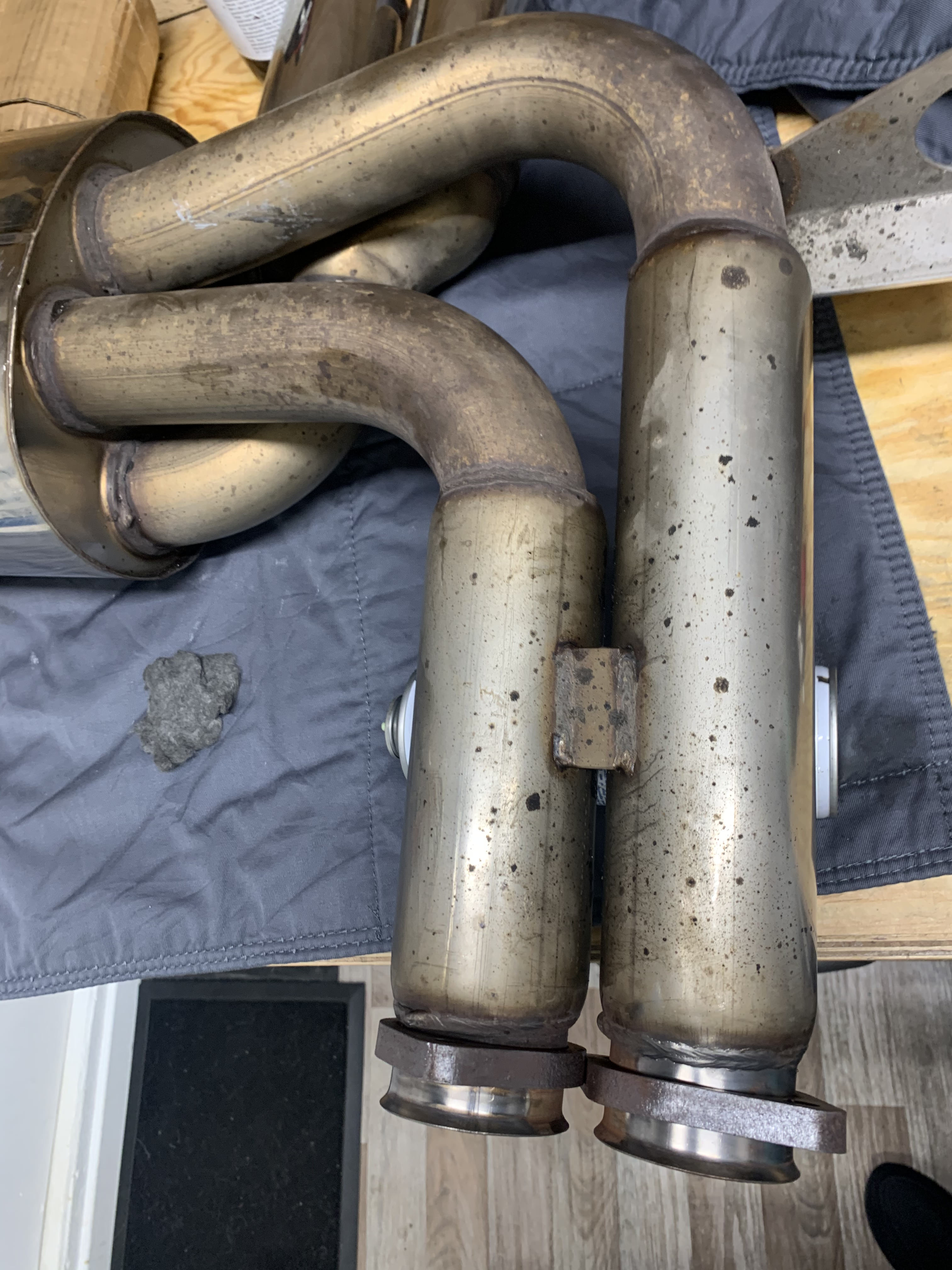

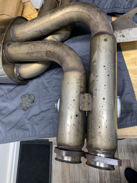

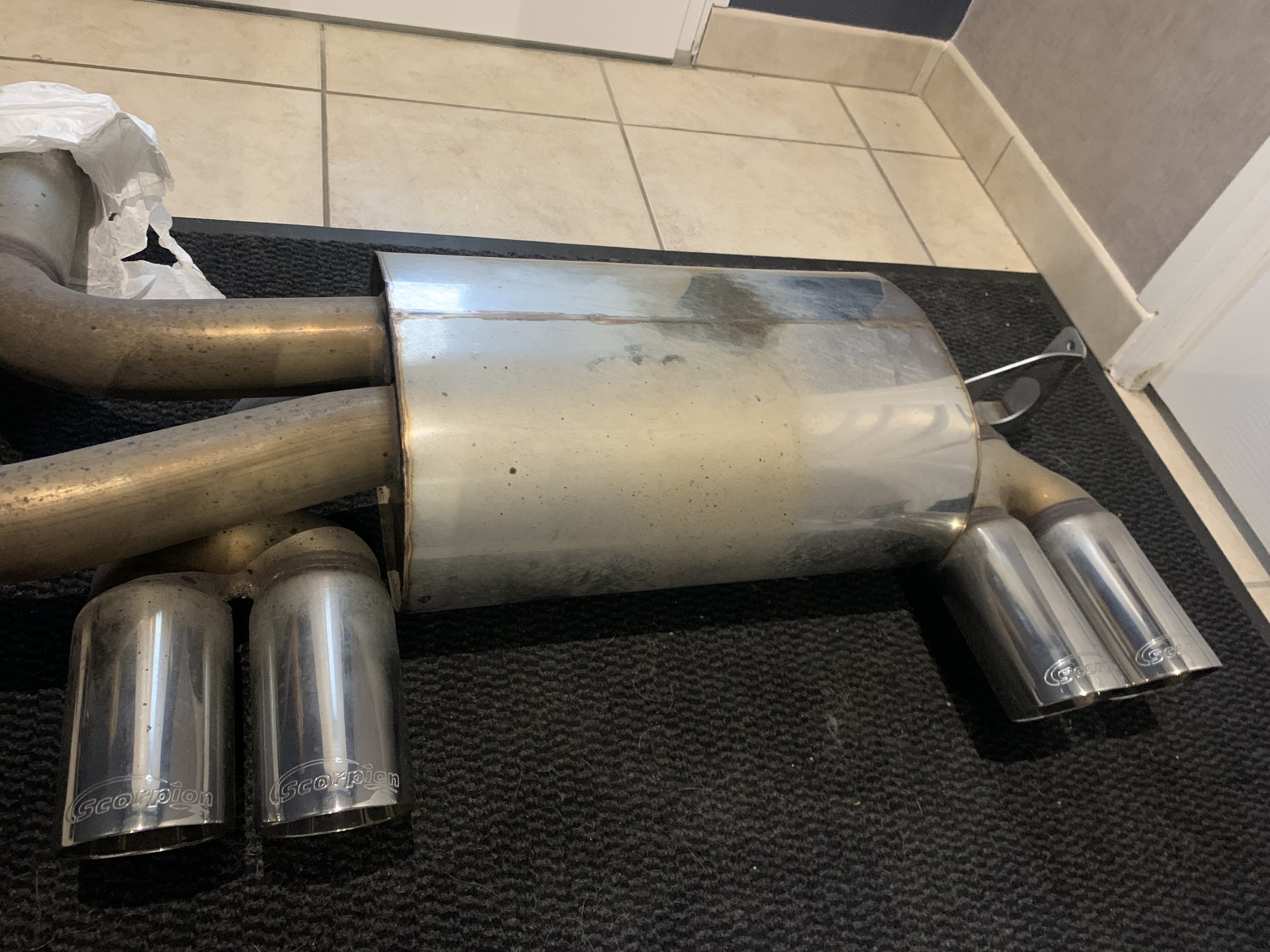

Bon aujourd’hui j’ai reçu un silencieux scorpions , il a 15000km. Je doit modifier les sorties pour pouvoir arriver à fleur avec le diffuseur csl. Il aura le droit à un bon nettoyage aussi
Il va bien ce scorpion, bonne sonorité et bonne évacuation des gazs d'échappement.
Son défaut est comme tu dis les sorties pas assez longues pour affleurer le diffuseur CSL.
Je suisdans le même cas, il me faudra aussi passer par la case rallonge bientôt.
Oui je l’avais eu sur mon E46 coupler à un inter Friedrich , j’en étais très content on verra ce que ça donne silencieux seul. Je le trouves bien plus qualitatif qu un supersprint. Pour les rallonges de sorties j’ai ma petite idée une fois finis je posterais des photos ;)

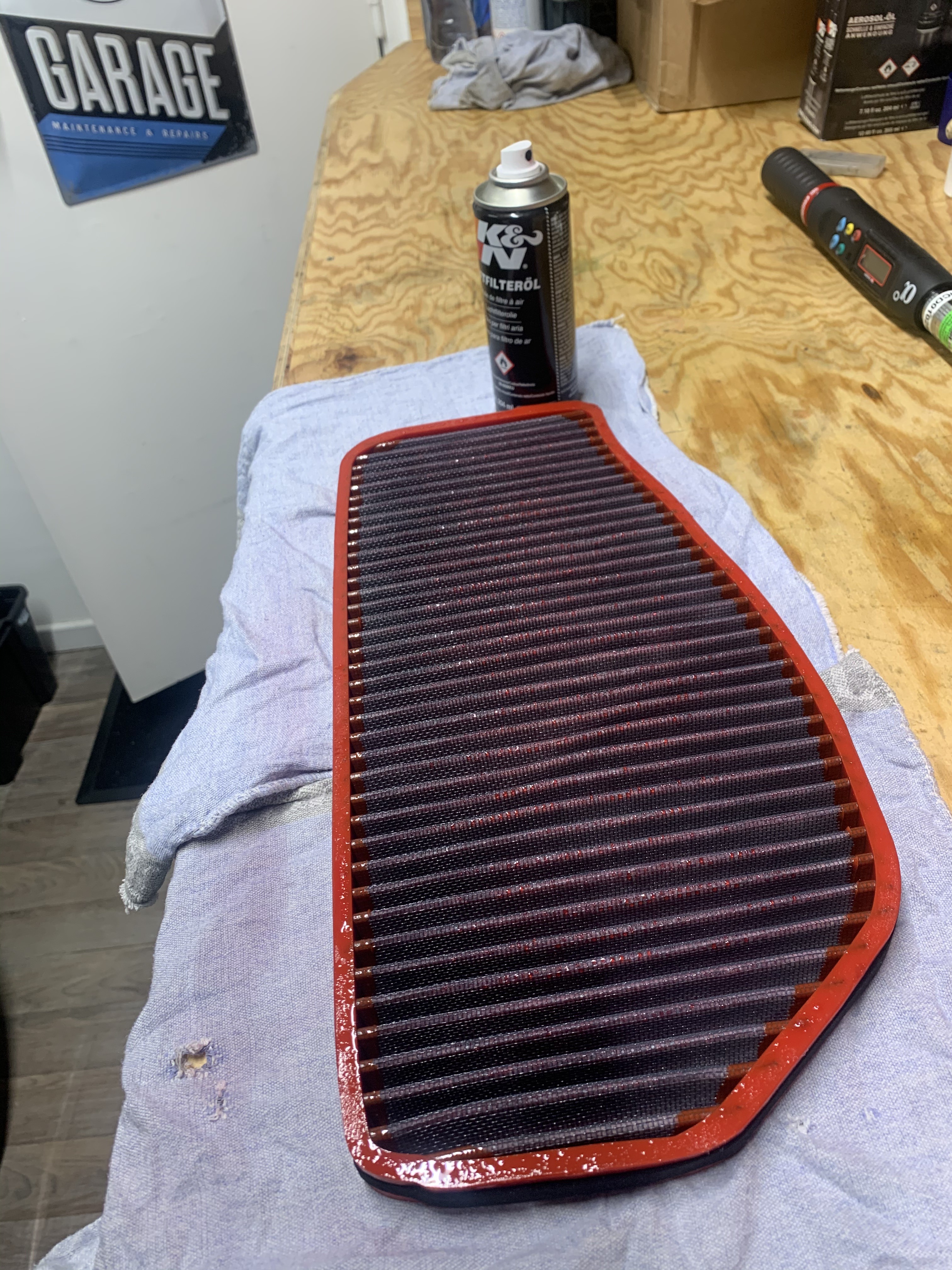

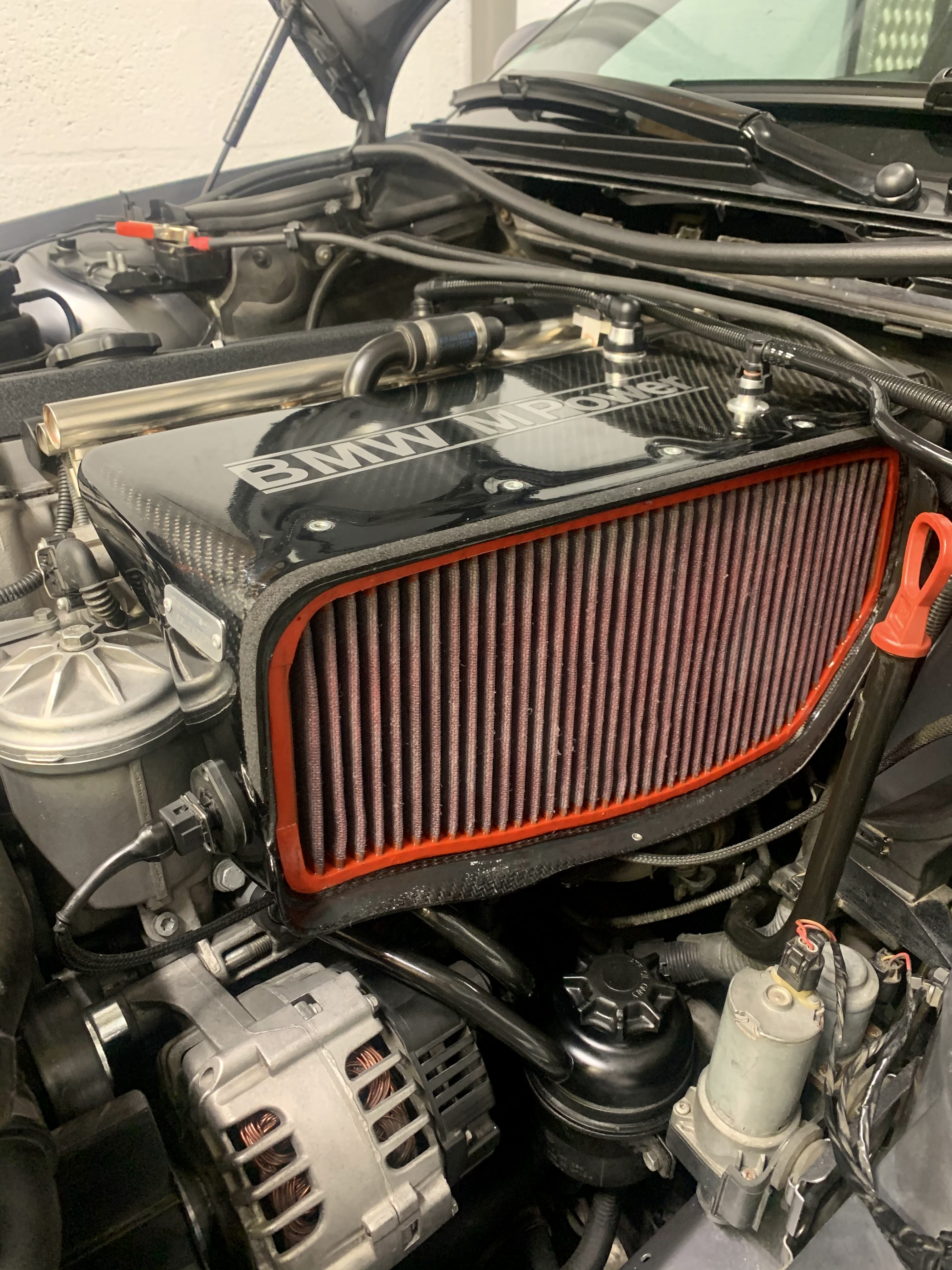

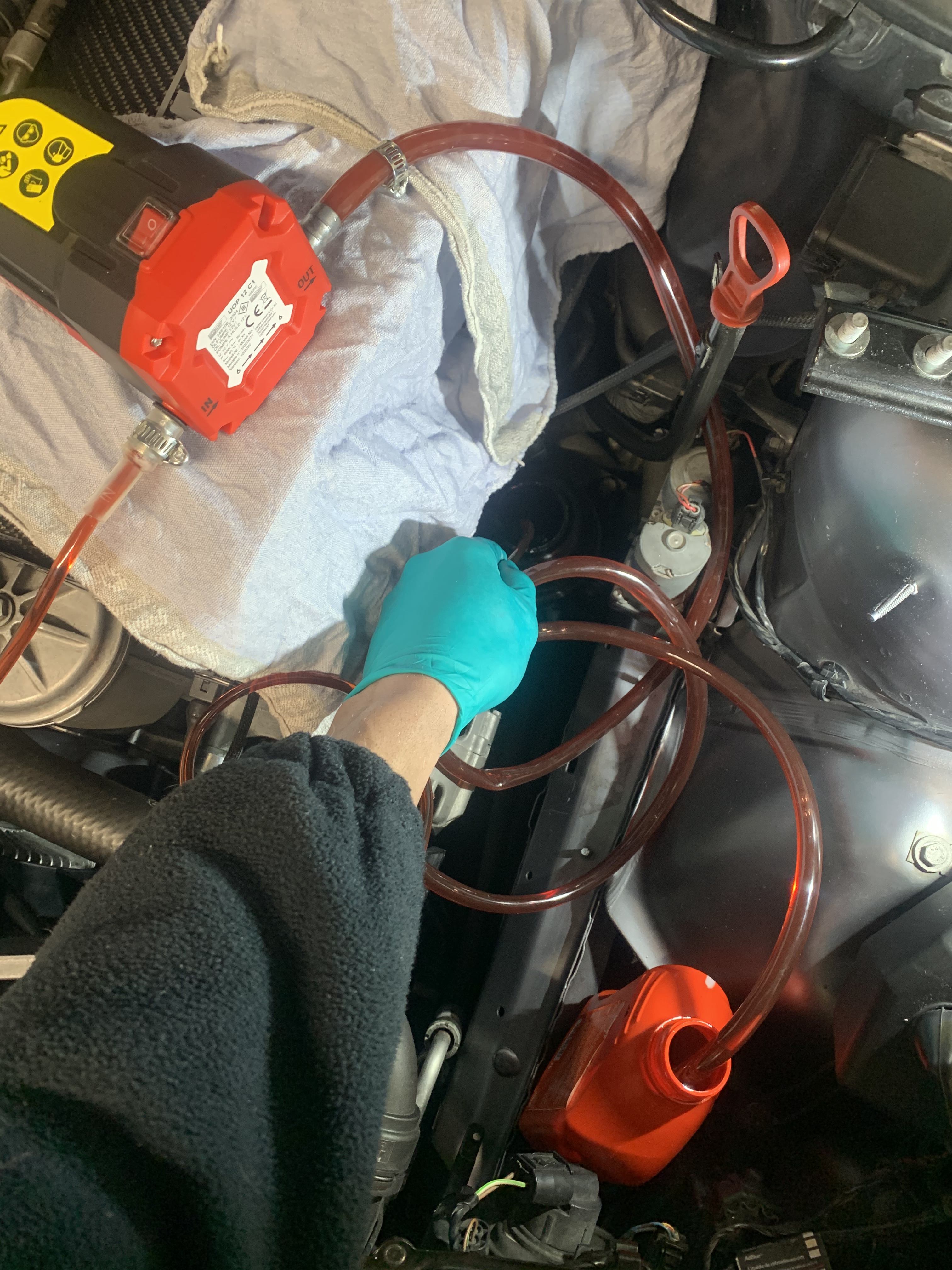

Nettoyage  du filtre à air, au bac à ultrason puis lubrification de celui ci. Je ferais désormais deux nettoyage par an, ça ne sera pas de trop.

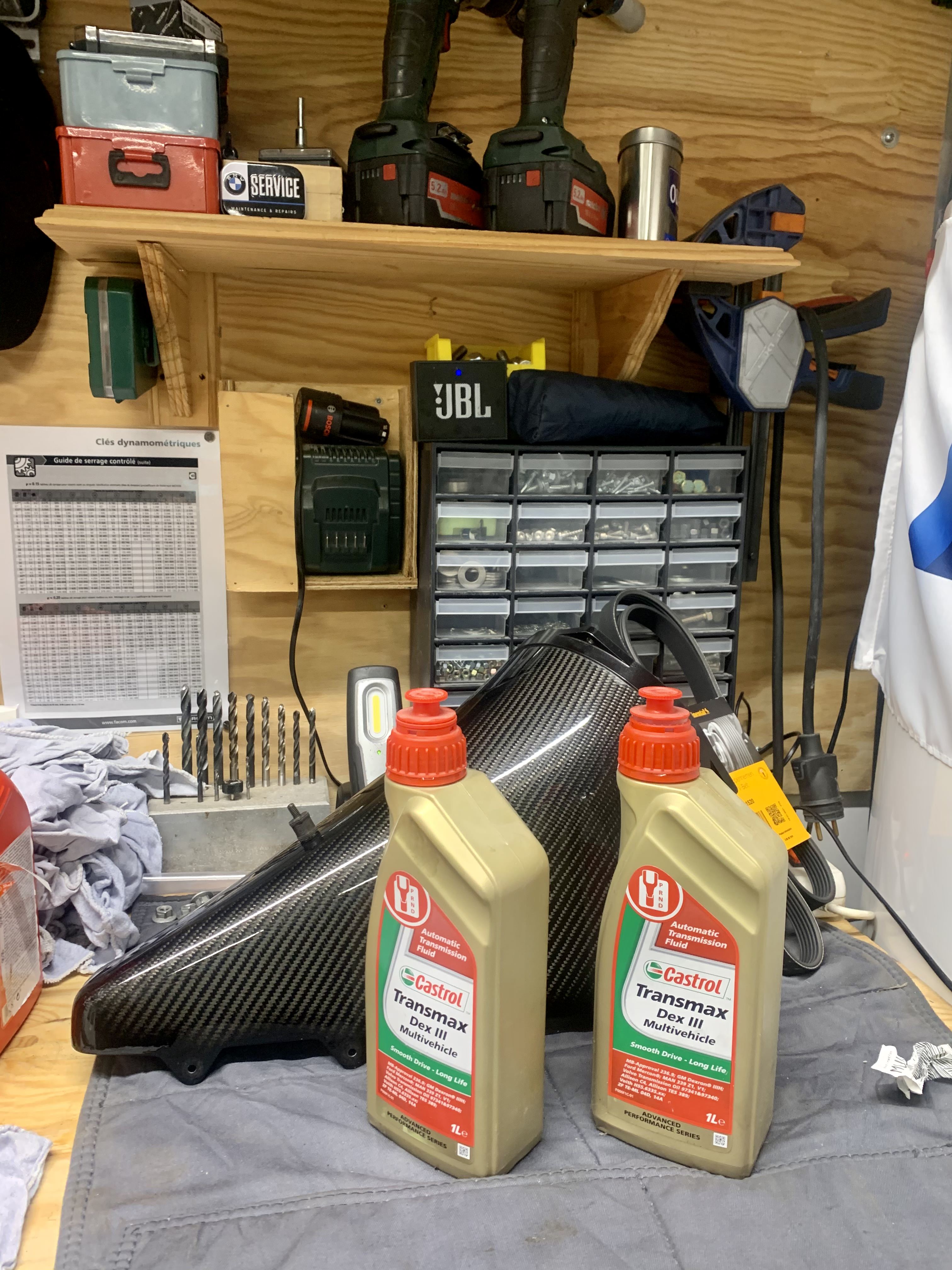

Et puis j’en ai profité pour changer l’huile de la da même si elle était pas forcément colorée.

Prochaine étape le silencieux Scorpions en cours de modification pour rallonger les sortie afin que ça soit bien ajuster avec le diffuseur CSL.

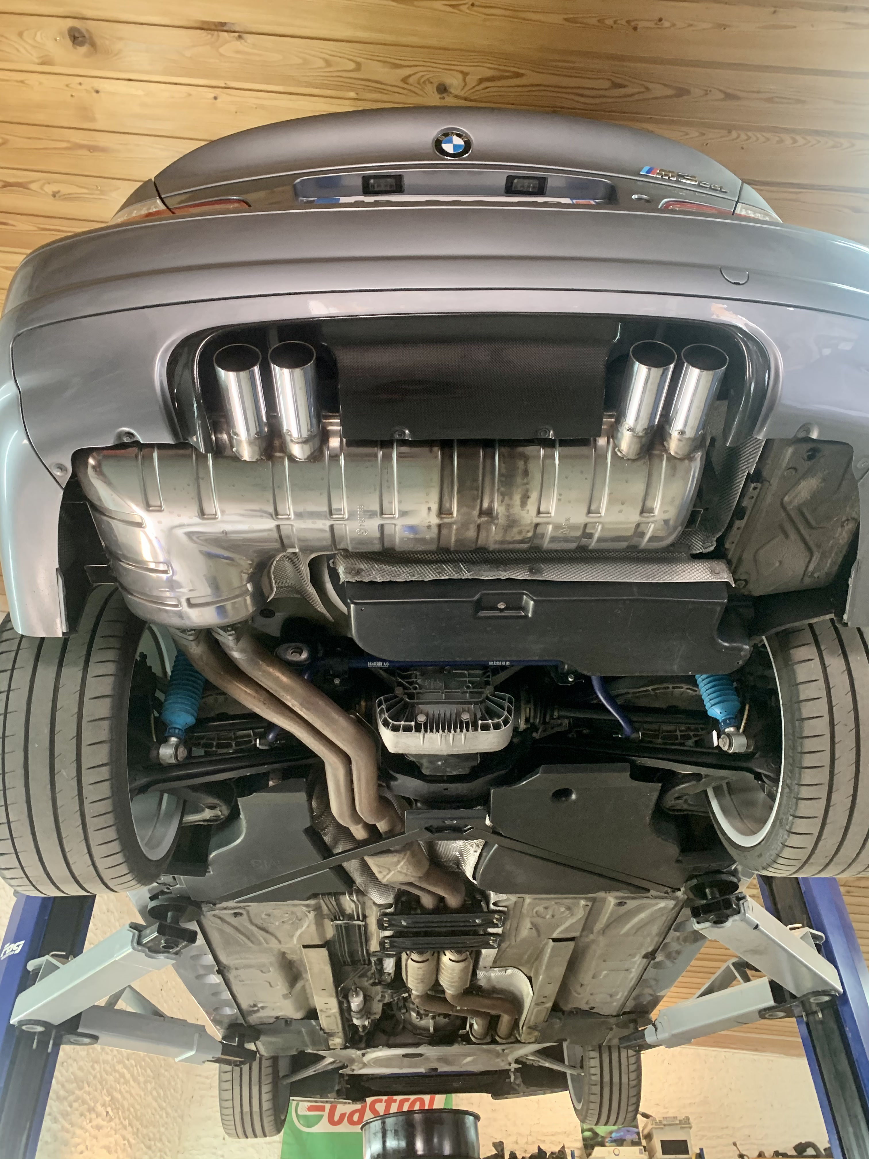

Visite annuel chez FAST Electrik pour une inspection2 ,
-Vidange moteur/boîte/pont
-Remplacement filtres à huile/Vanos/Essence
-Remplacement Bougies+ prise compression (1/13,1-2/12,9-3/13,2-4/13,4-5/12,9-6/13,1)
Merci à @ACS3 pour son accueil ainsi que son professionnalisme et merci à @Gabs94 qui à bien voulu m'accompagner pour faire la route.

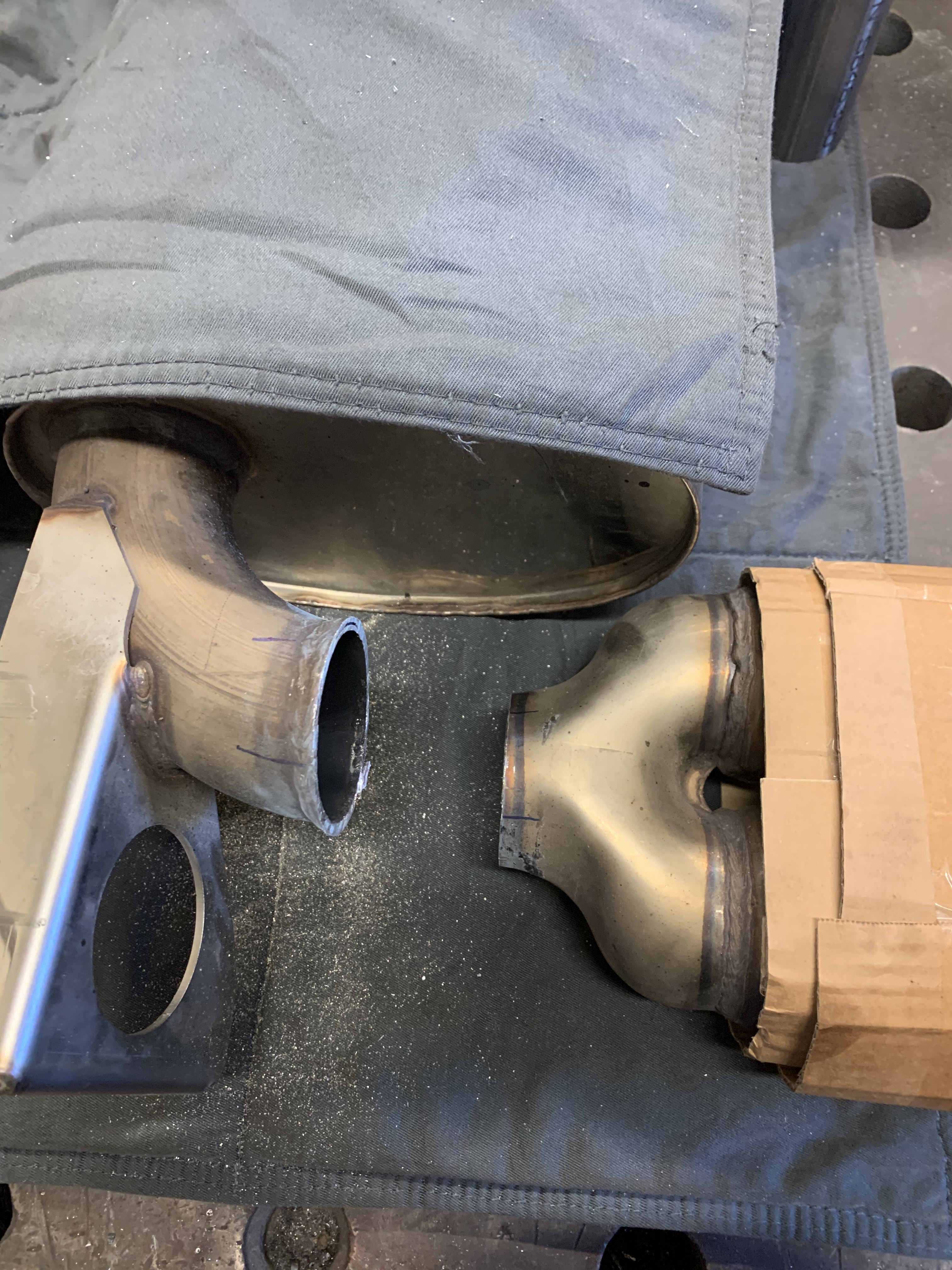

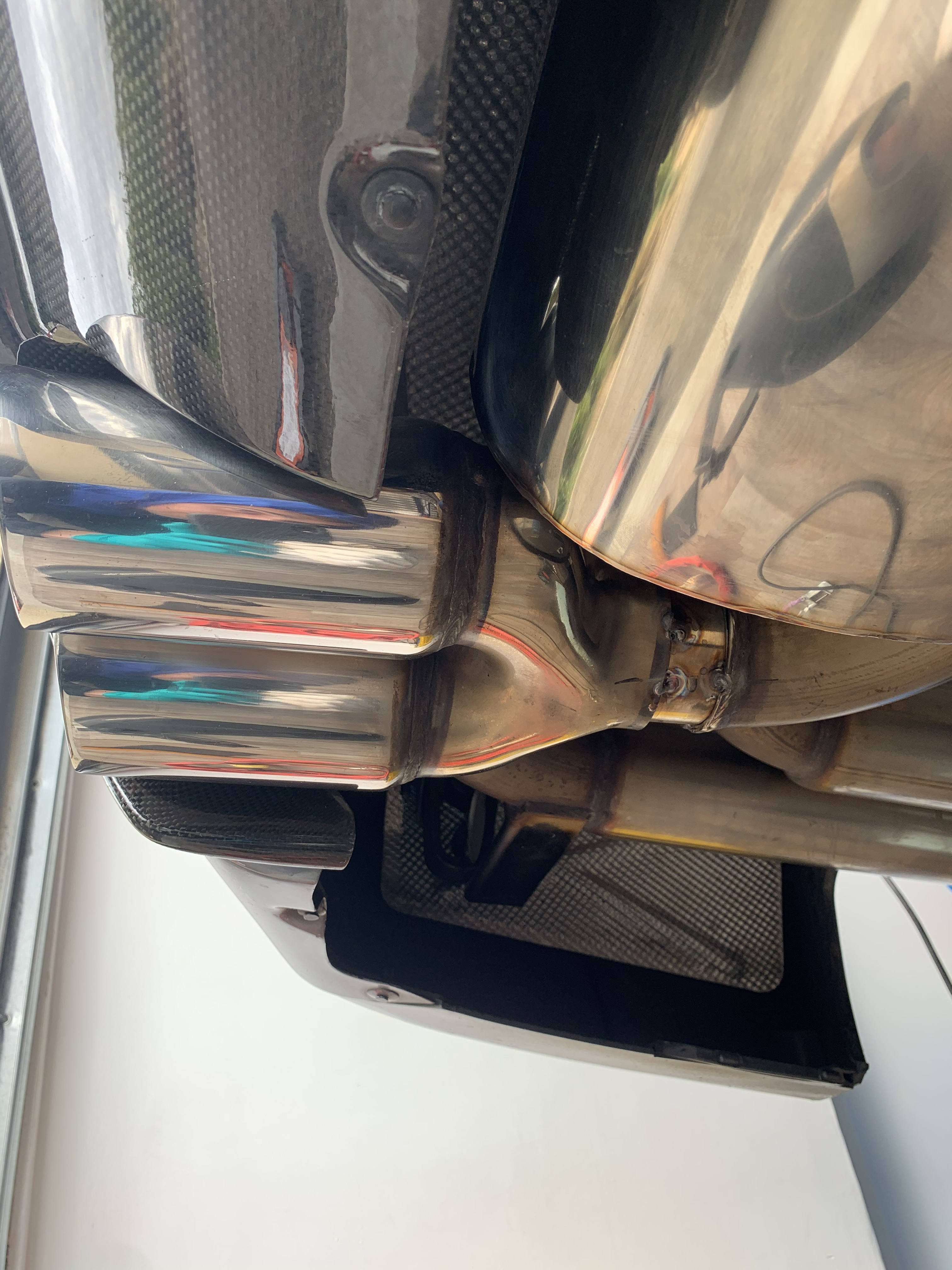

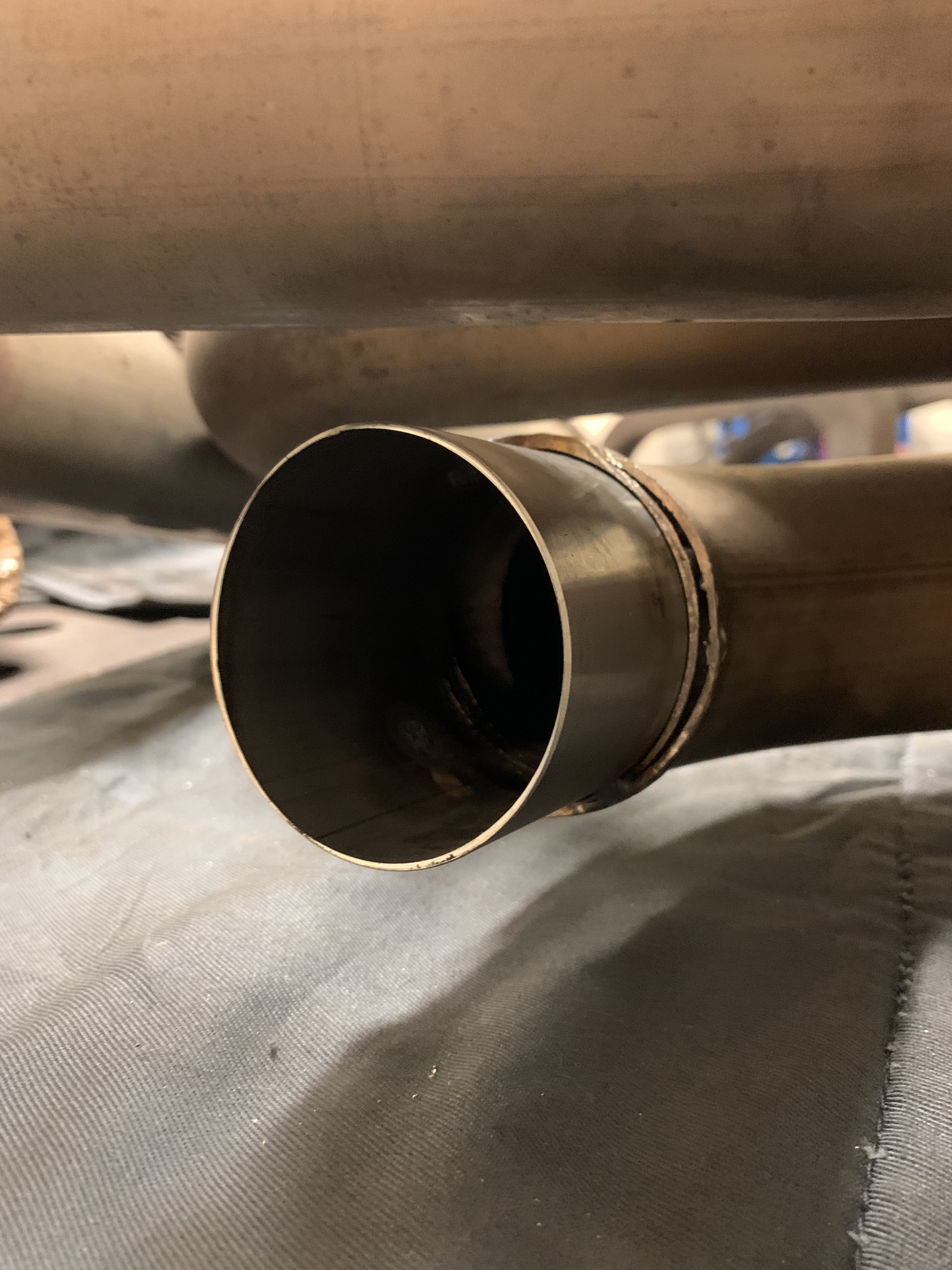

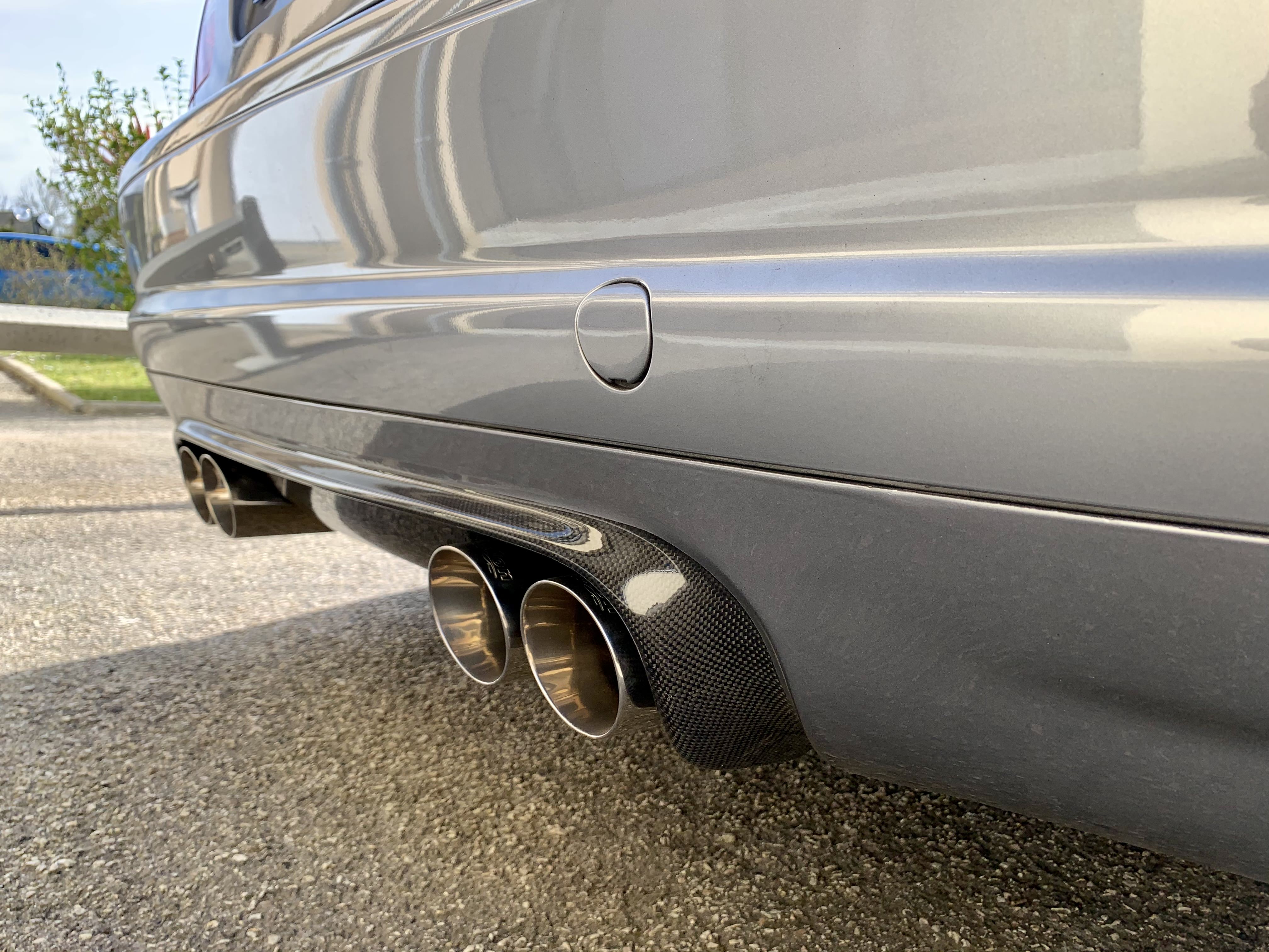

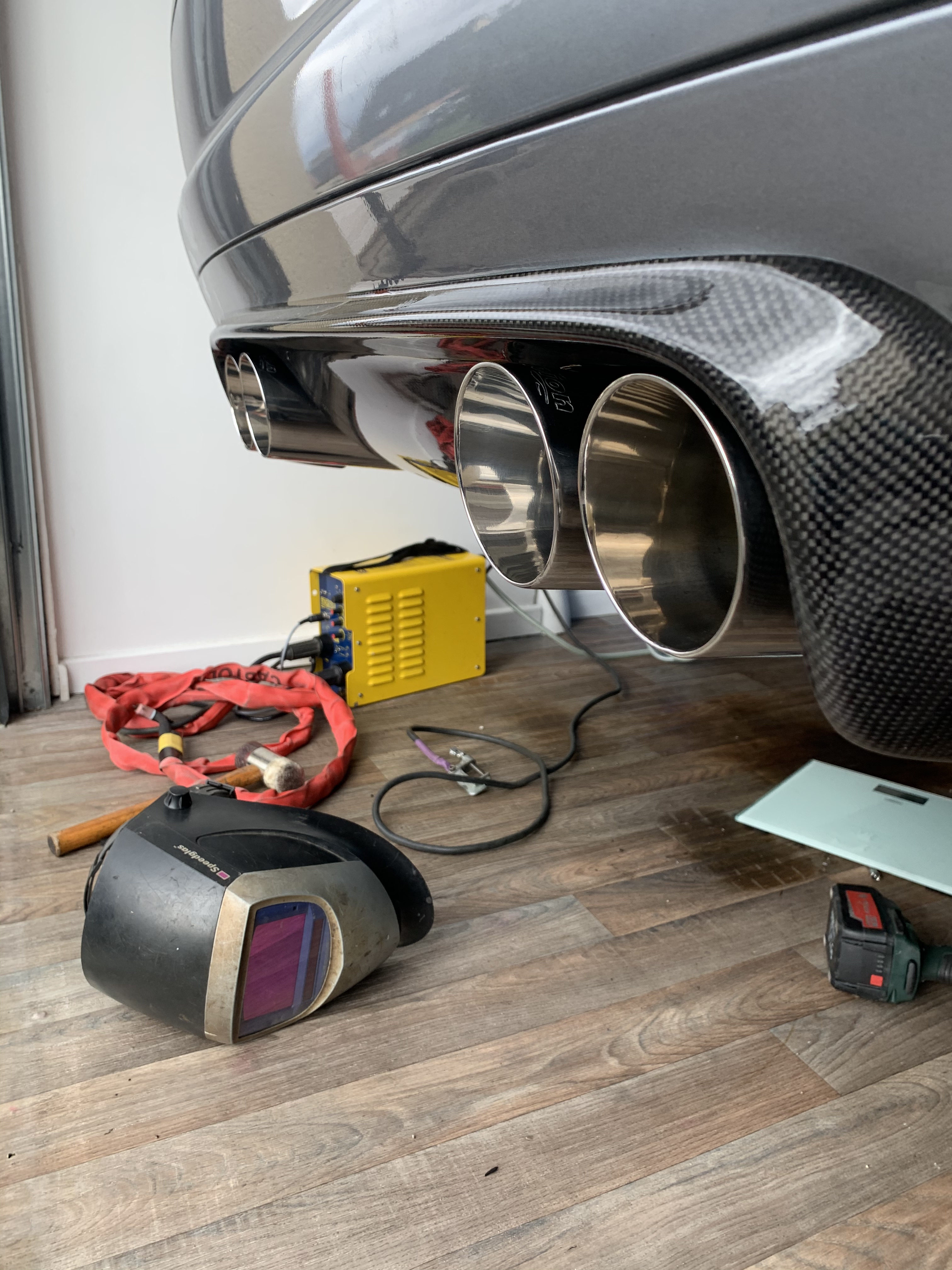

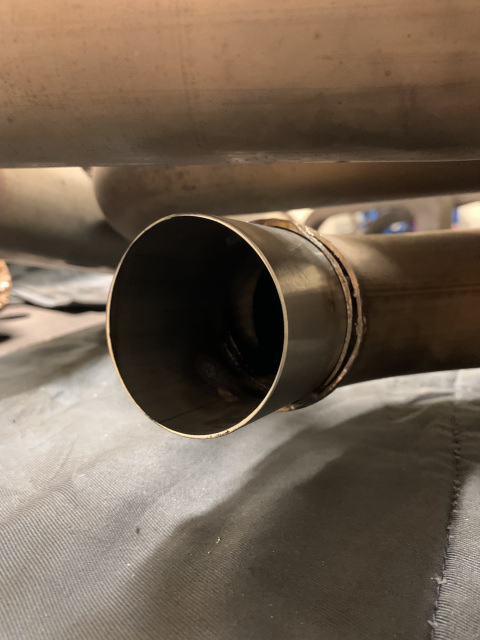

Salut à tous,
J'ai enfin terminé les modifications du silencieux Scorpion afin d'avoir un alignement parfait des sorties d'échappement. J'ai fait au plus simple c'est à dire couper, manchonner par l'intérieur et pointé les embouts sur place. J'ai fait en sorte qu'elles soient légèrement en retrait afin de ne pas voir les gravures de la marque sur le dessus des embouts , et que ceux-là ne dépassent du diffuseur une fois la ligne chaude.
J'en ai profité pour lui faire une légère rénovation.
Je suis allé faire les essais pour la première fois avec @jojobm et je n'attendais pas mieux comme sonorité.
Ce silencieux redonne une belle sonorité bien ronde et feutré jusqu à 3500trs/Min puis laisse exprimer la boite à aire carbone.
Modifié par geoffrey1993
Parfait tu as
bien gérer l’ajustement c’est vraiment propre la :)
