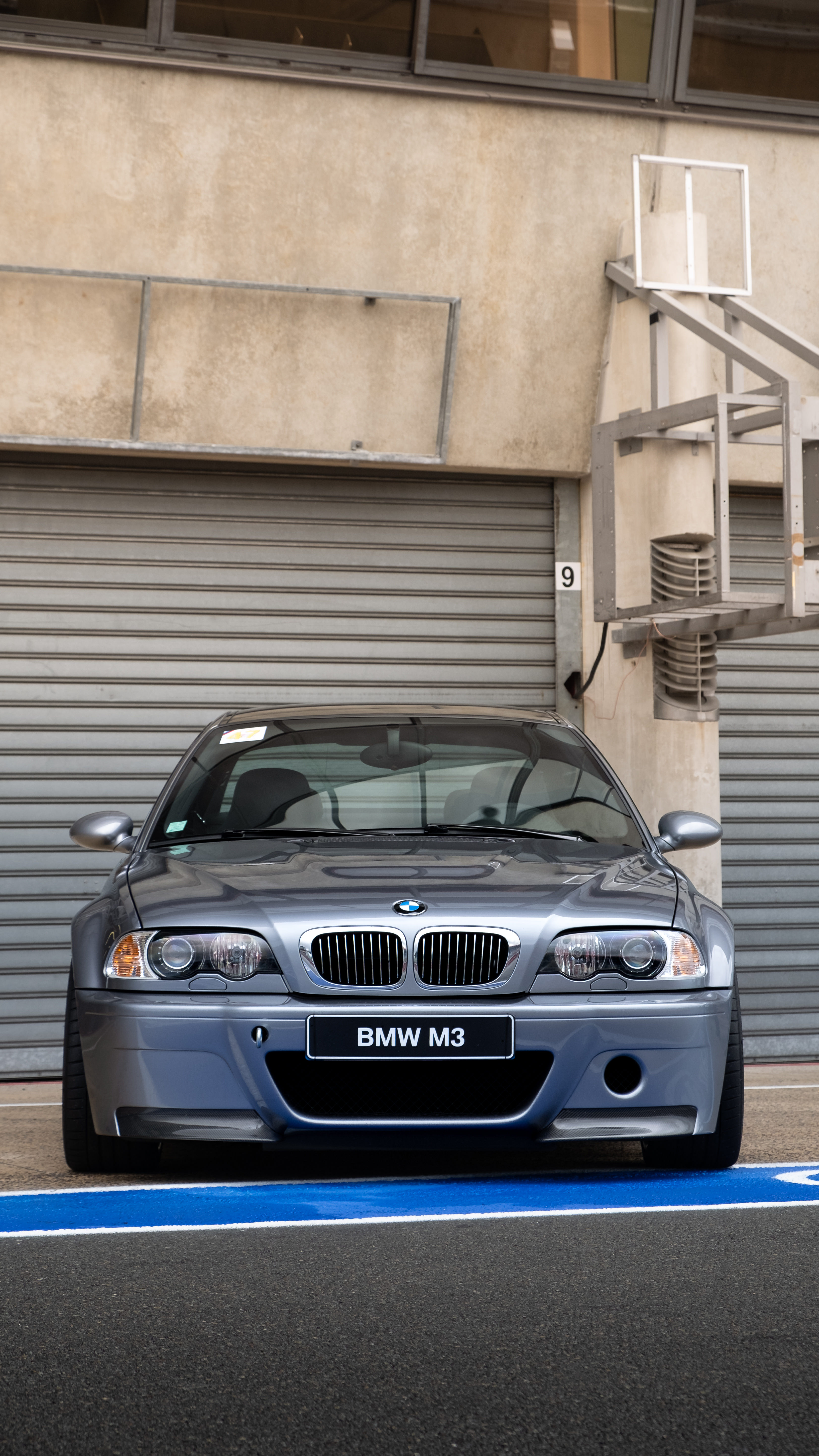

En pleine action dans la ligne droite des stands ;)

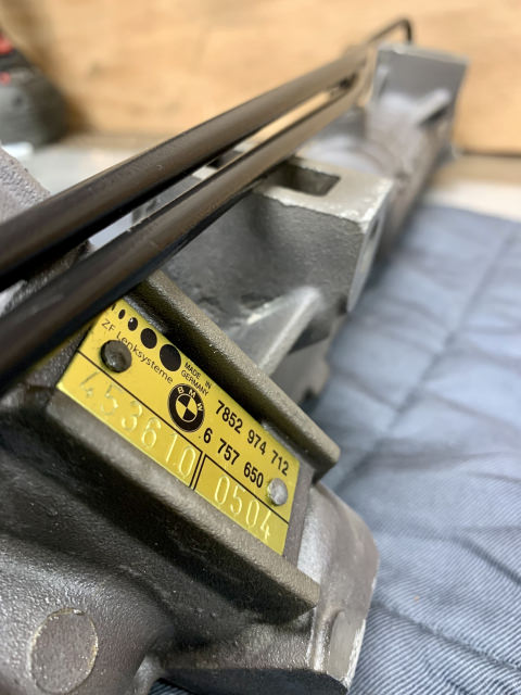

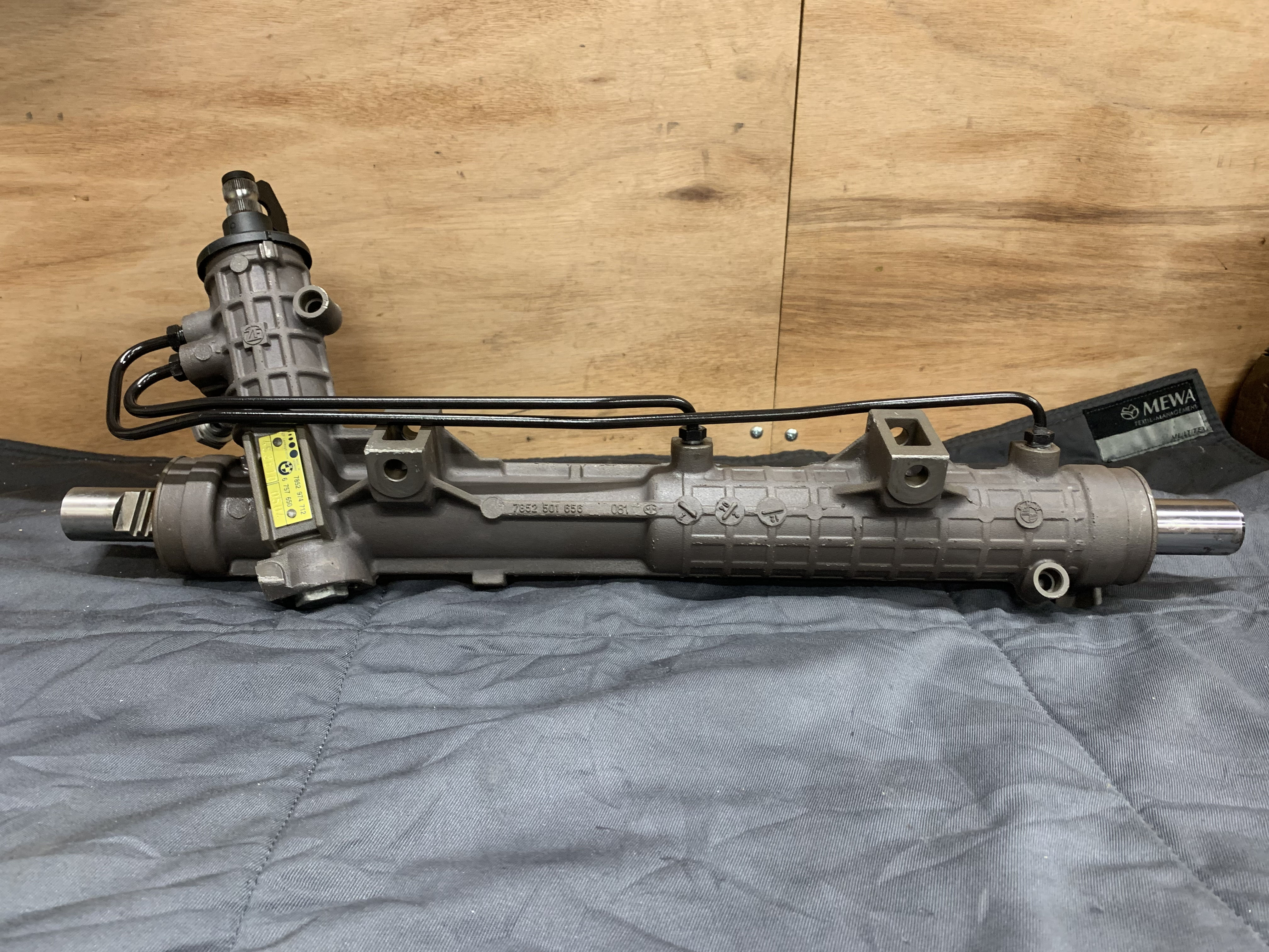

Un peu de nouvelles de la M3, elle va bientôt recevoir sa nouvelle crémaillère qui correspond au ratio Csl 3 tours de volant de butée a butée contre 3,5 tours pour L’oem. Le montage sera fait dans les jours qui viennent, je ferait un retour là dessus ;)

C'est plug and play la modification de la crémaillère ? Y a rien a reprogrammer par rapport à l'angle de volant, dsc, etc... ?

Oui, dans l’idéal c’est bien de recoder le mk60, pour lui indiquer un rapport de crémaillère type csl
C’est une crémaillère de quelle provenance ducoup ?
Il y a 10 heures, Jeje2626 a dit :
M3 E46 CS ;)
@peunje pas vraiment, c’est celle d’une 330d ;)
qui est exactement la même, après avoir vu un comparatif sur YouTube. L’avantage c’est que ça coûte moins cher 100e la modification 😁
Ah bon!!!!!
décidement, pour améliorer une M3 E46, suffit de fouiner chez les mazouteux. Car le levier court Mperf, est aussi issu d’une 330d.
@GEBm3 elles étaient beaucoup montés sur les L6 E46 phase deux essence et diesel  ;)
Il y a 3 heures, geoffrey1993 a dit :
Il me semble que les 330i sont aussi equipée ainsi.
De mémoire, en plus de réduire le nombre de tours, ça attenue fortement voir supprime caremment le flou en point milieu.
Il y a 16 heures, geoffrey1993 a dit :
D'accord.
Cette modification m'intéresse beaucoup mais je suis en mk20 sur la mienne... donc je ne sais pas comment le DSC peut réagir.
Il y a 1 heure, Flo3801 a dit :
D'accord.
@///Matthieu l’a fait et il a le mk20 😉
Salut le loulous, ce sont de bonnes modifications avec un rapport qualité/prix imbattable.
En ce qui me concerne, j'ai fait les deux.
Et c'est à se demander pourquoi BMW ne l'a pas inclus dans le cahier des charges de la phase II.
Bref, si tu ne veux pas d'une teube en plein milieu de ton autoradio, et une direction un poil plus directe, c'est une excellente alternative.
