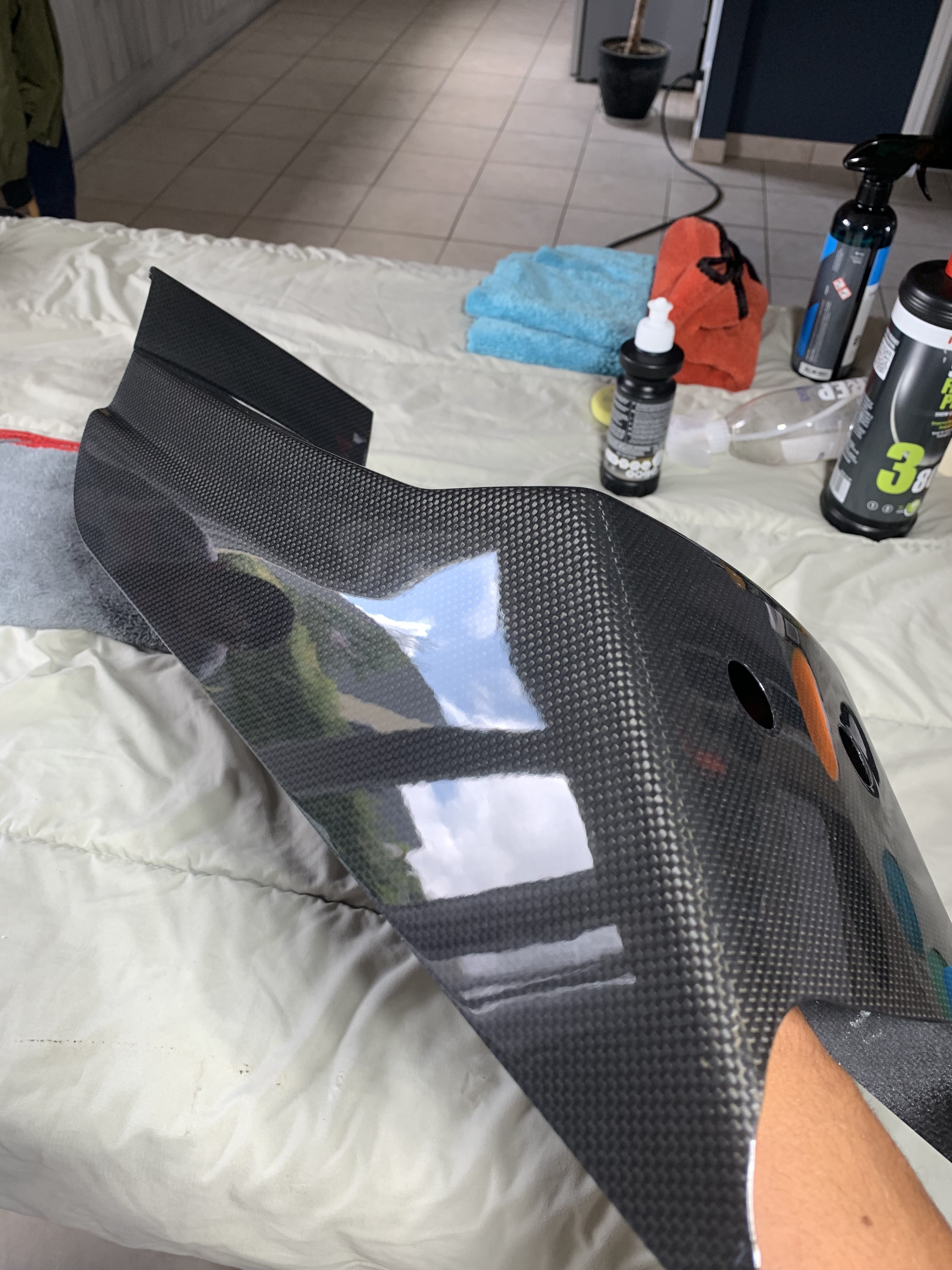

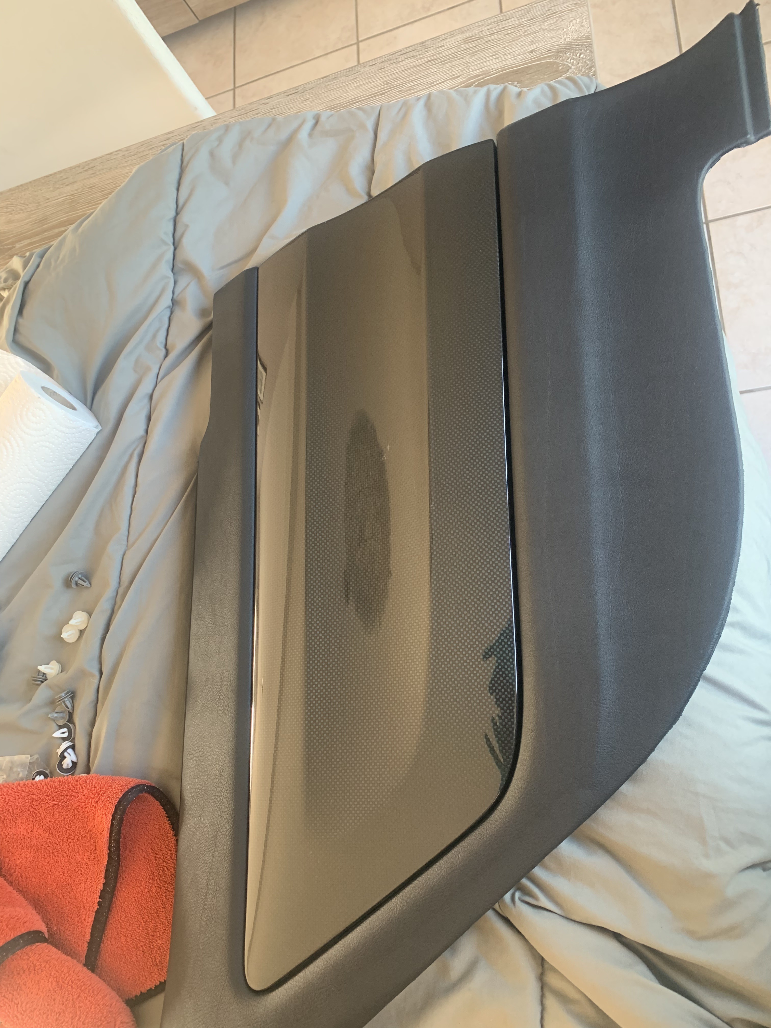

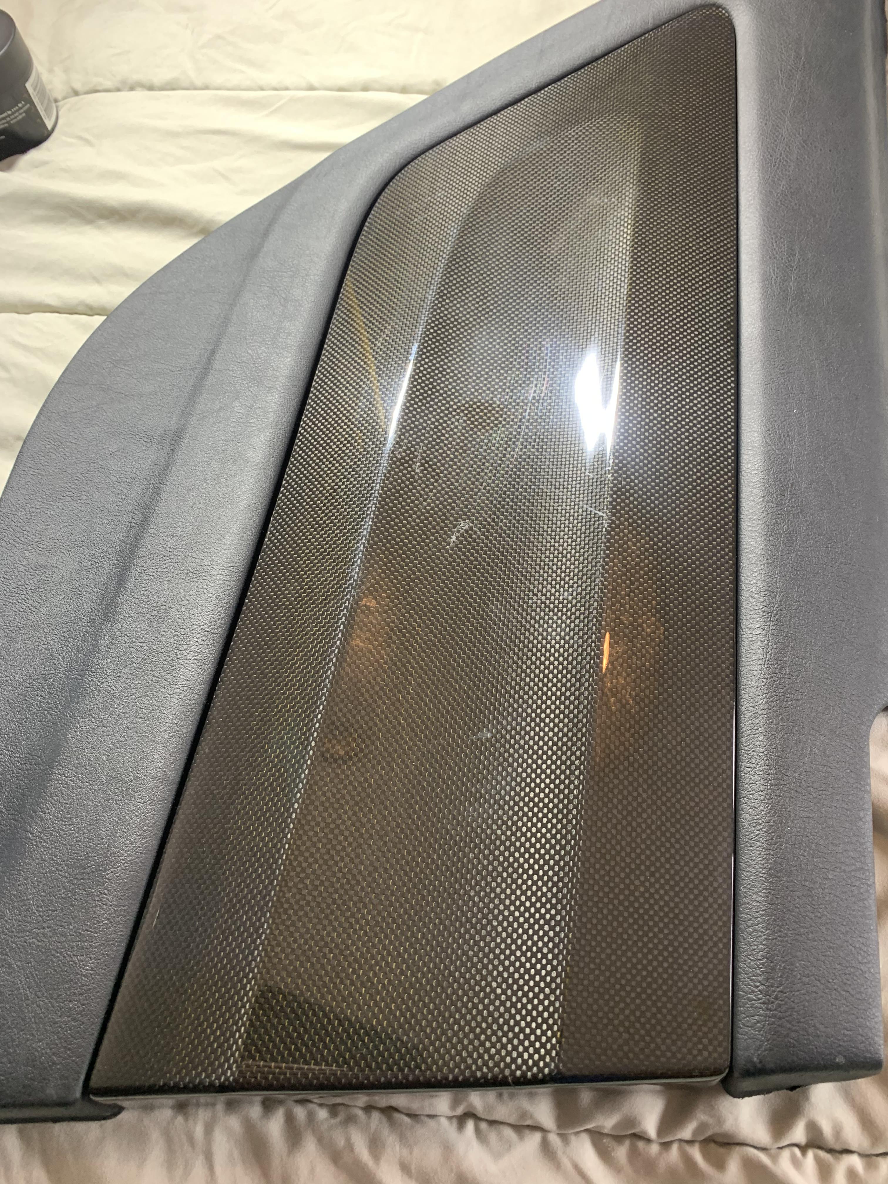

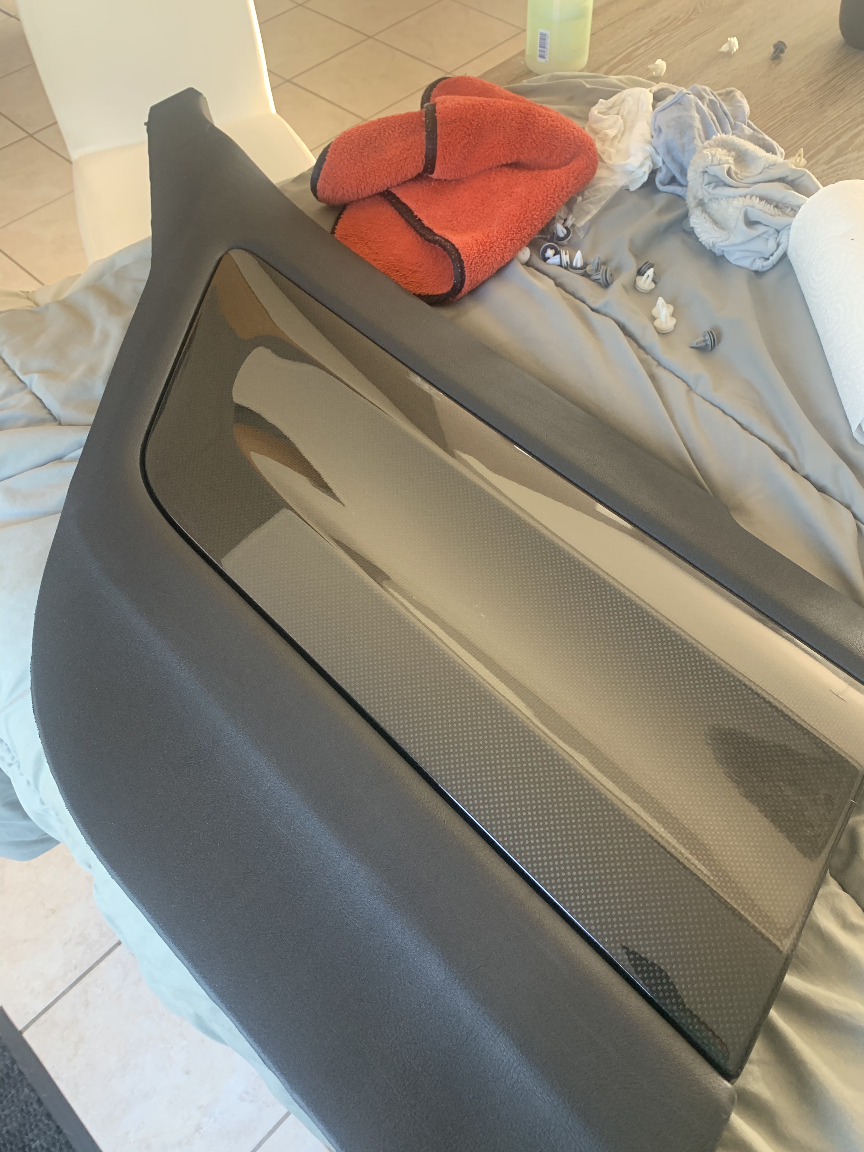

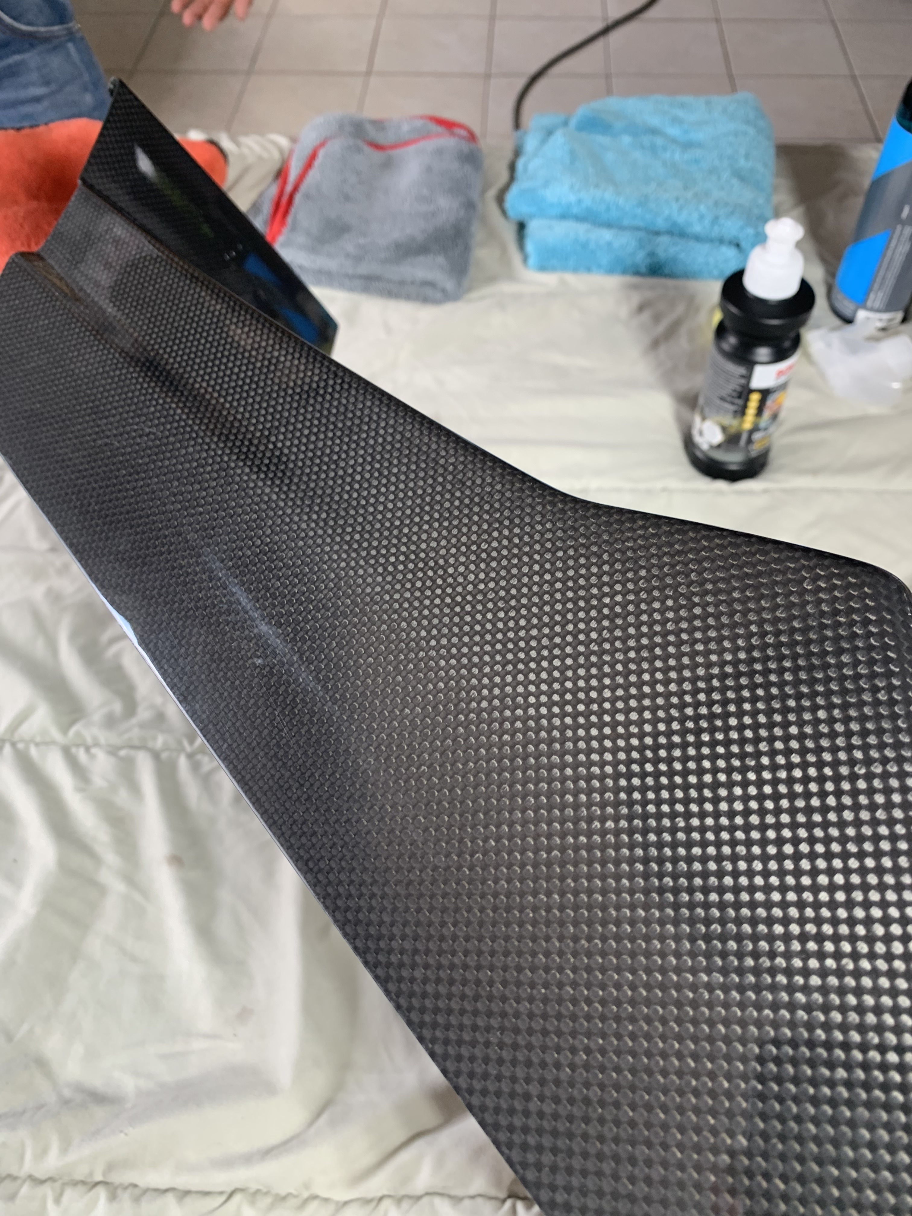

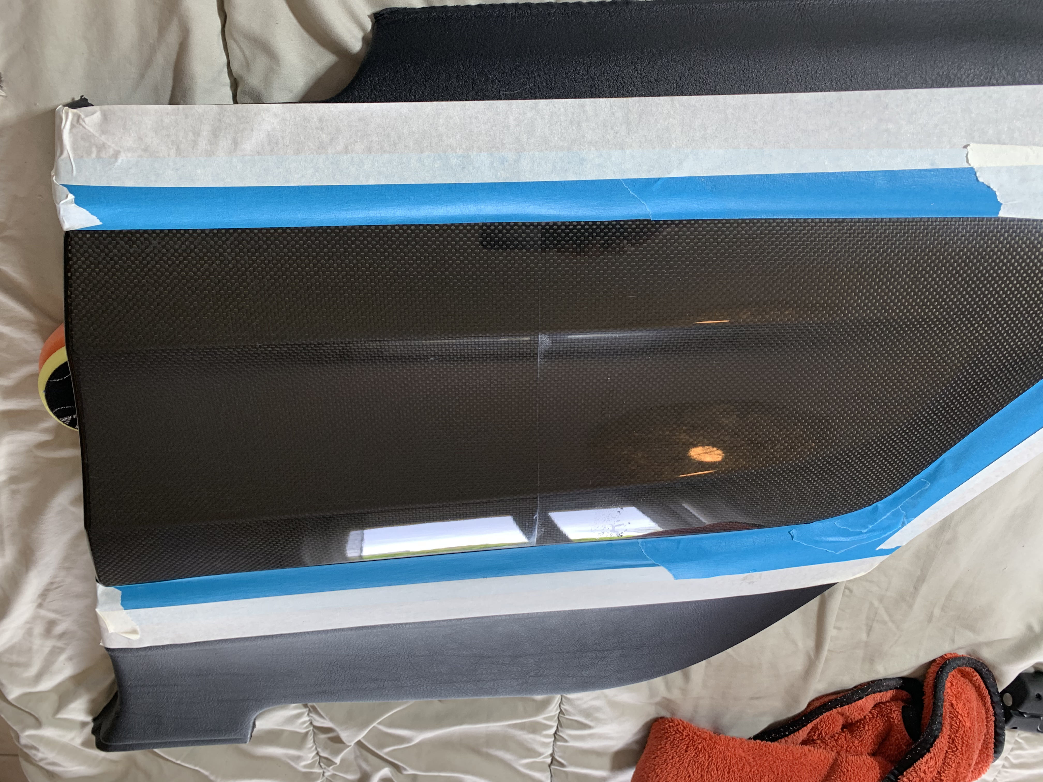

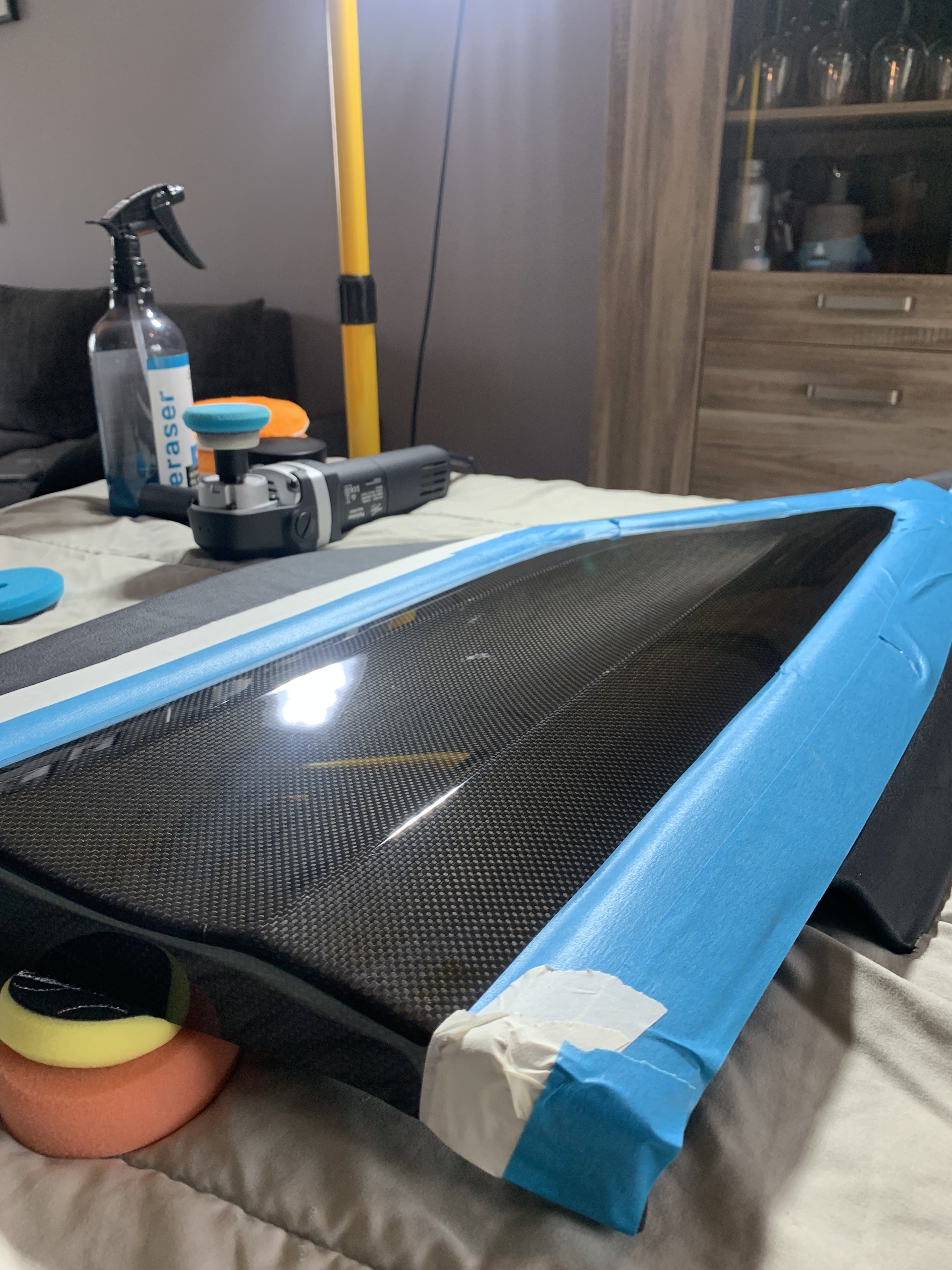

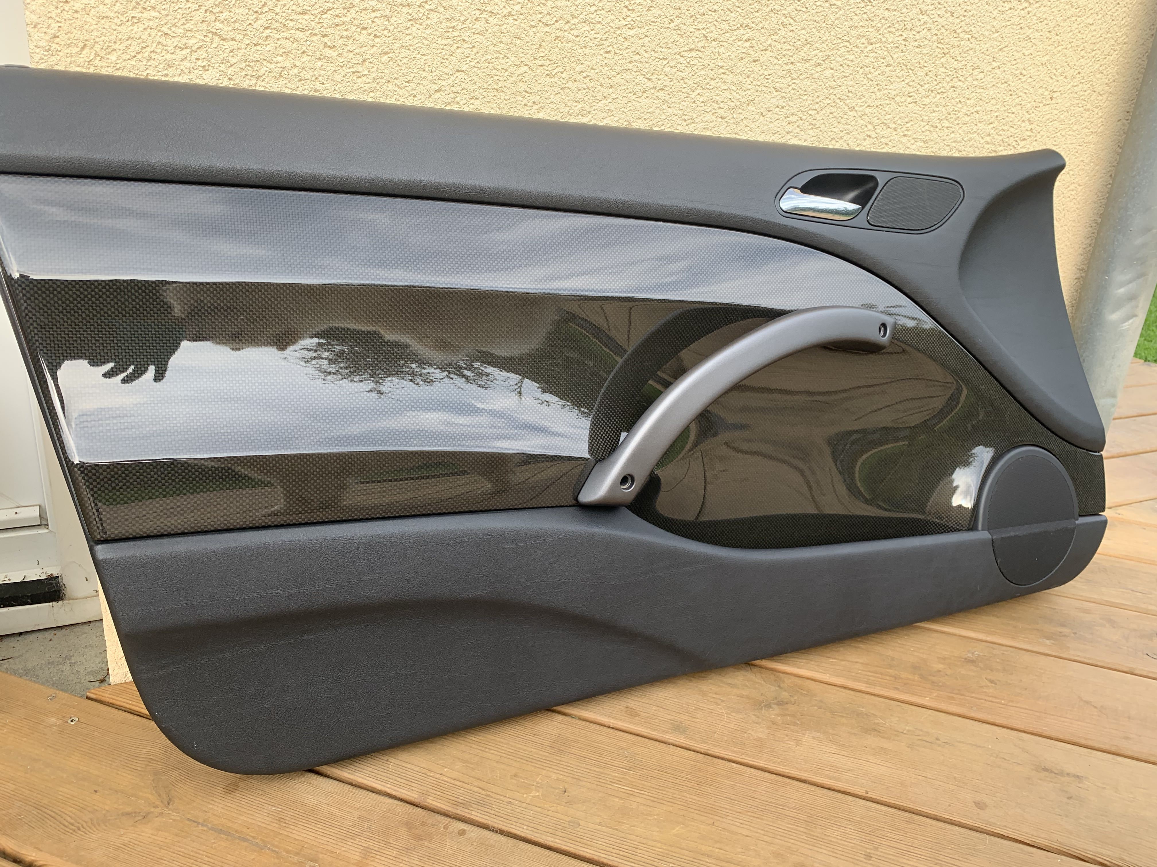

Dans l’élan de la resto intérieur , j’ai décidé de démonter tous les panneaux de portes pour  donner leur  éclat d’origine et supprimer les micro rayures.

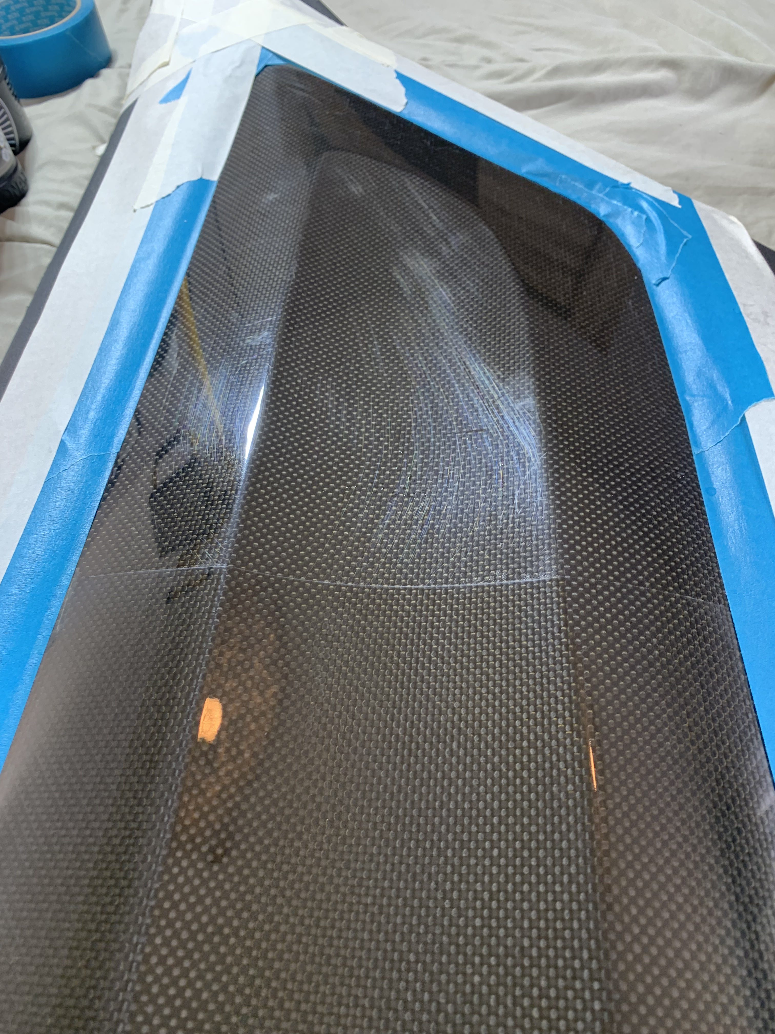

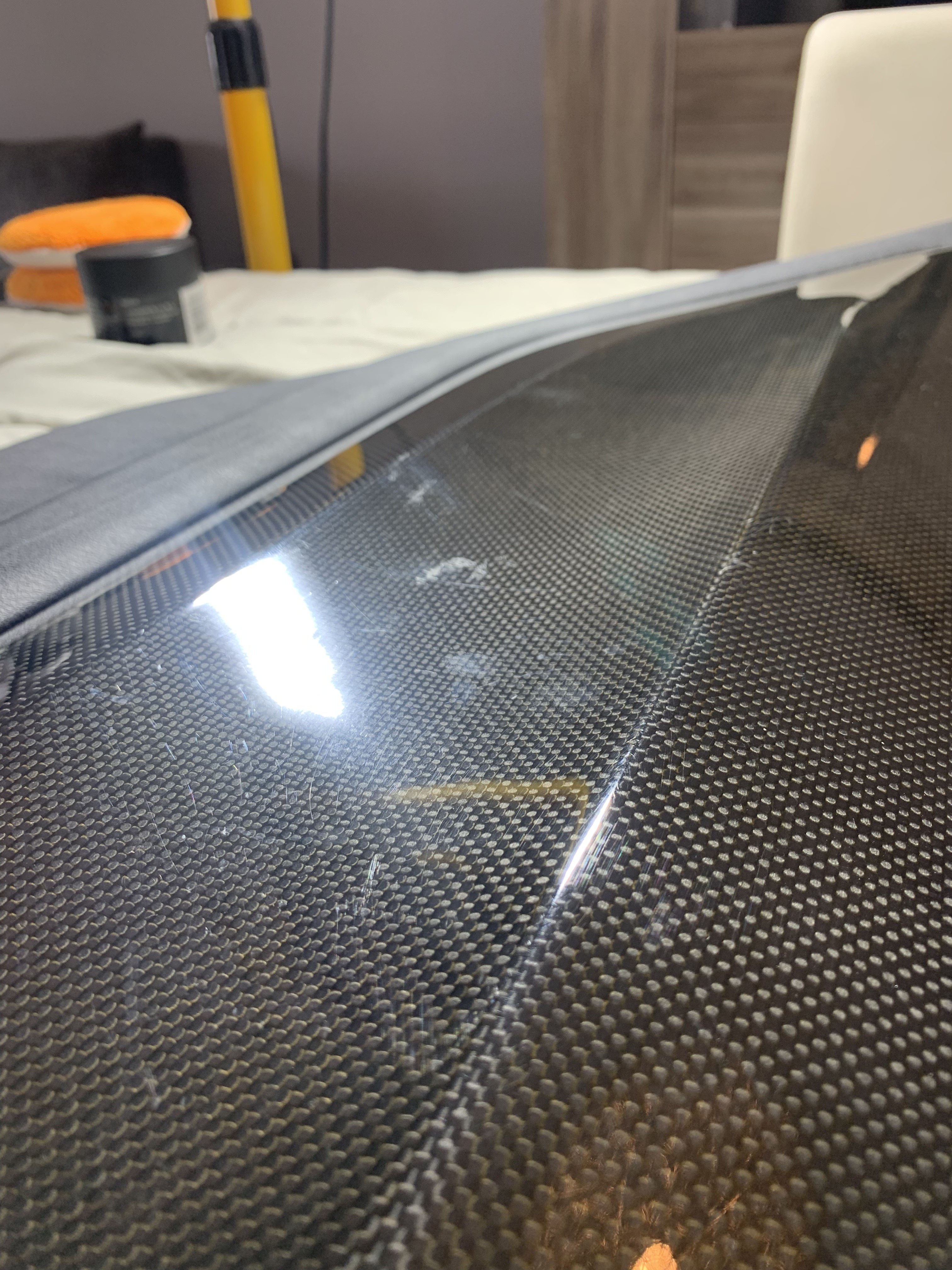

J’ai commencé par m’occuper des panneaux arrières, l’un d’eux présentait deux défauts assez voyants !
Donc passage obligatoire par une étape polissage des carbones et je dois dire que le résultat est très satisfaisant .

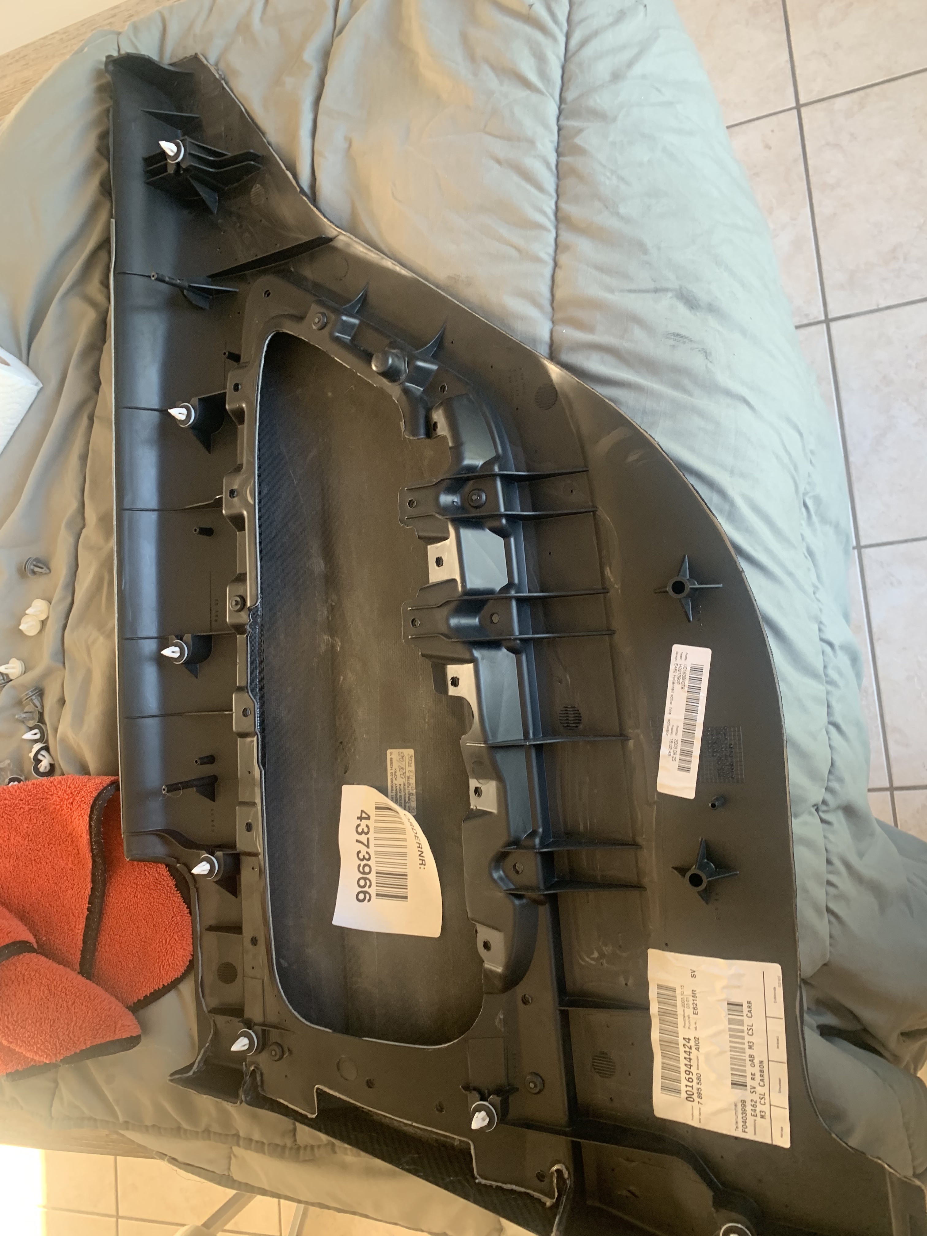

J’en profite pour remettre à neuf les agraphes avec des rondelles mousse.

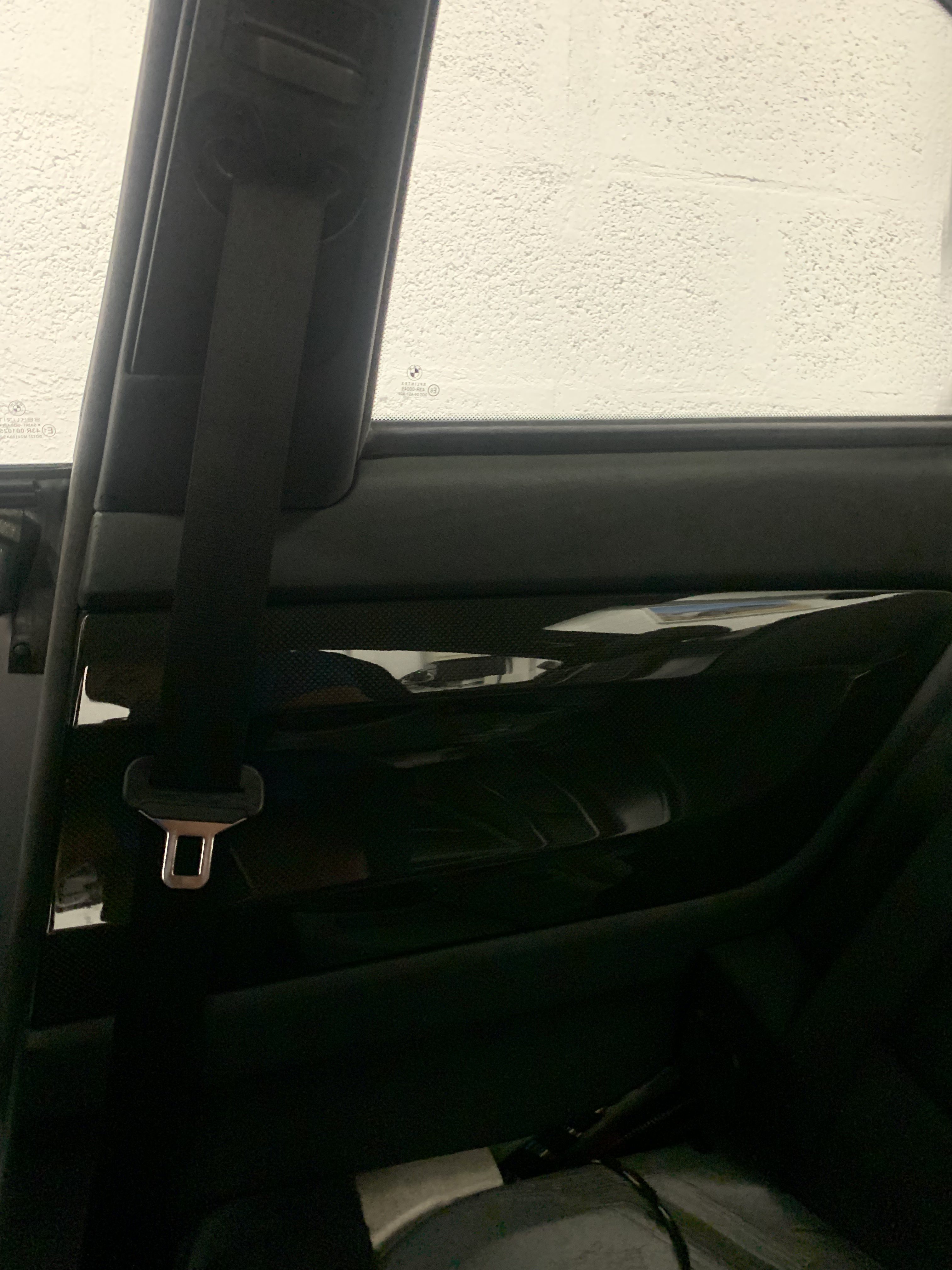

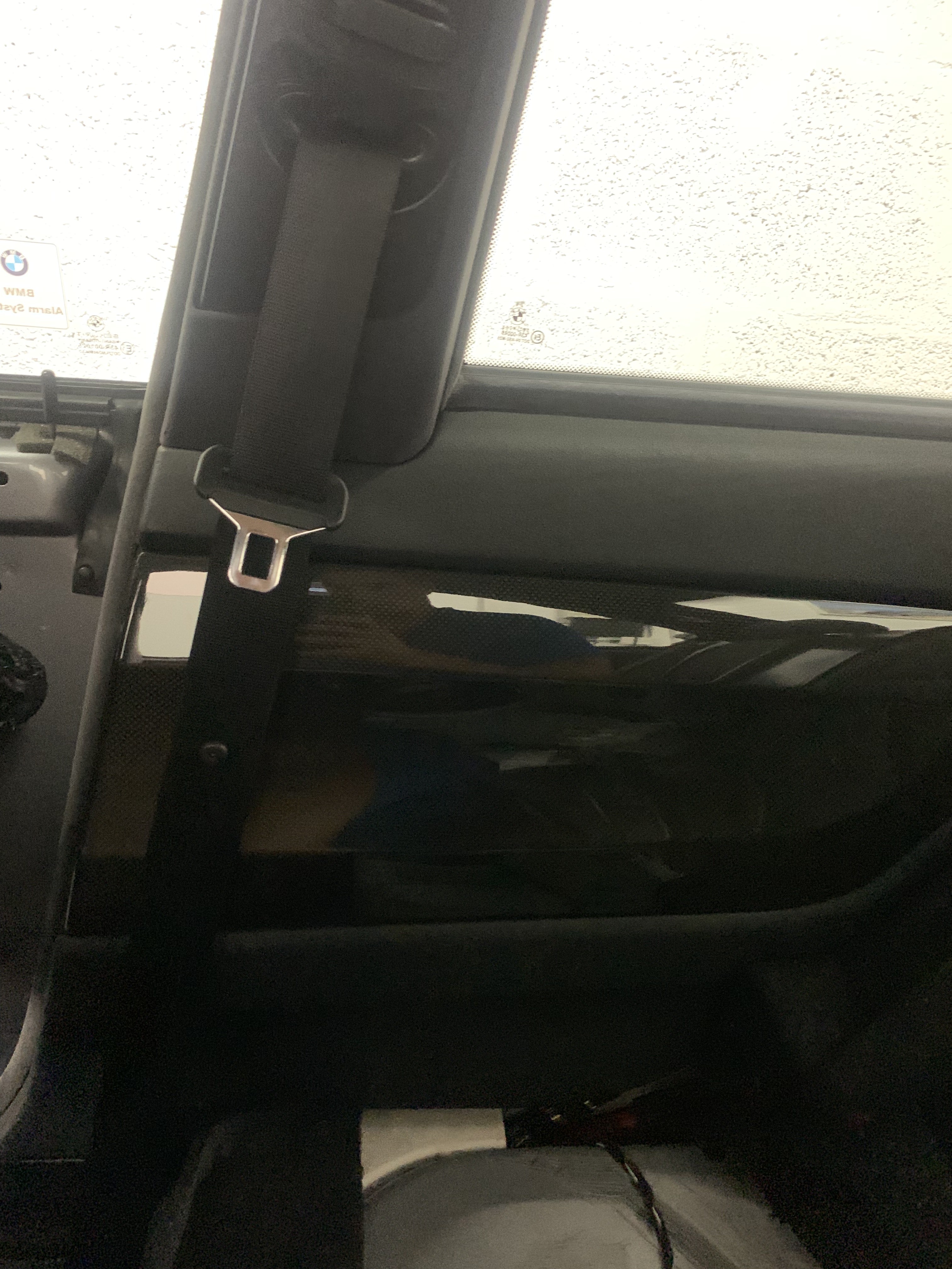

Pour les préserver les panneaux  j’ai changé la hauteur des boucles de ceintures comme sur la vrai CSL pour éviter de les abîmer

beau travail de polissage 👍

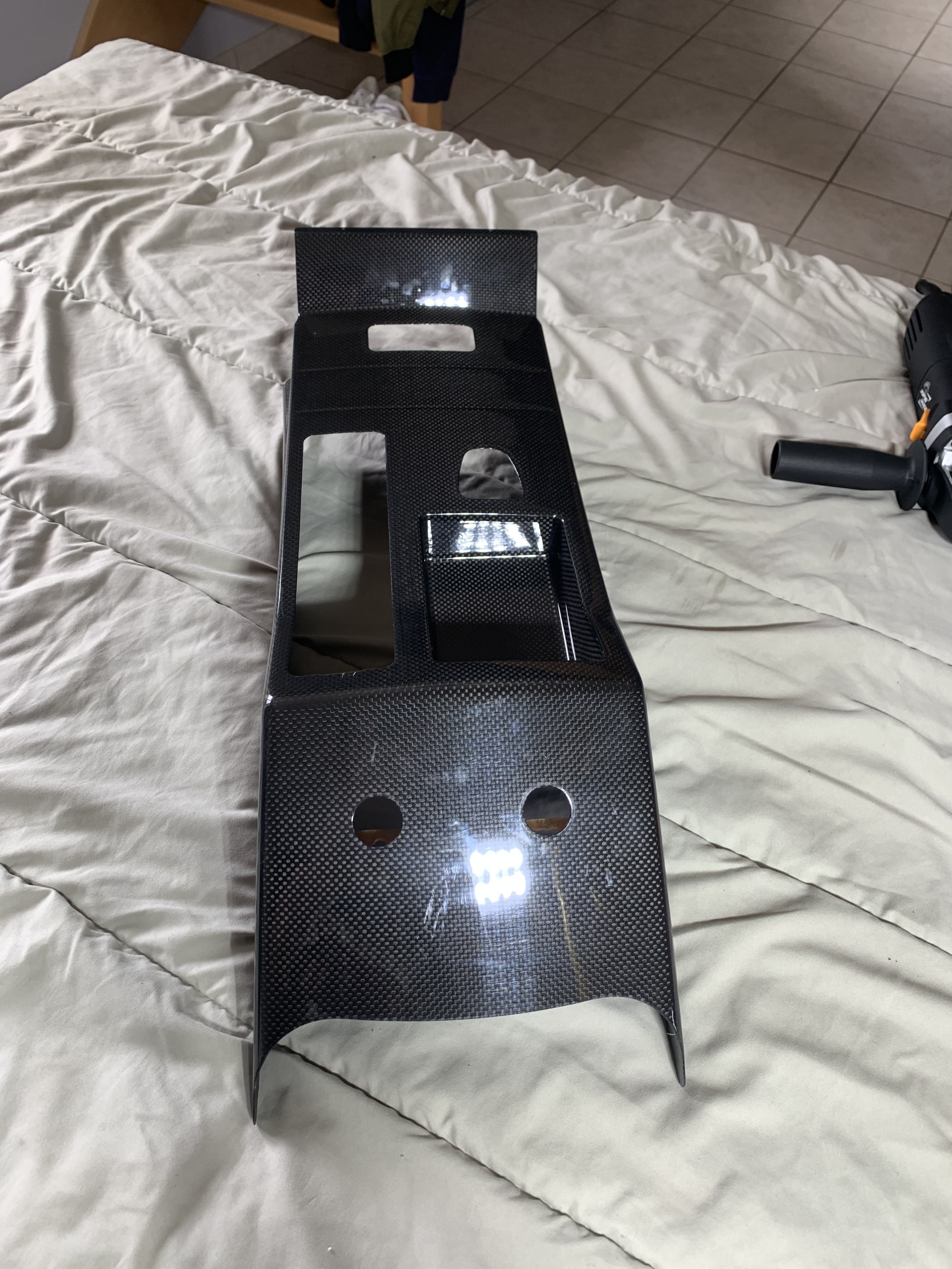

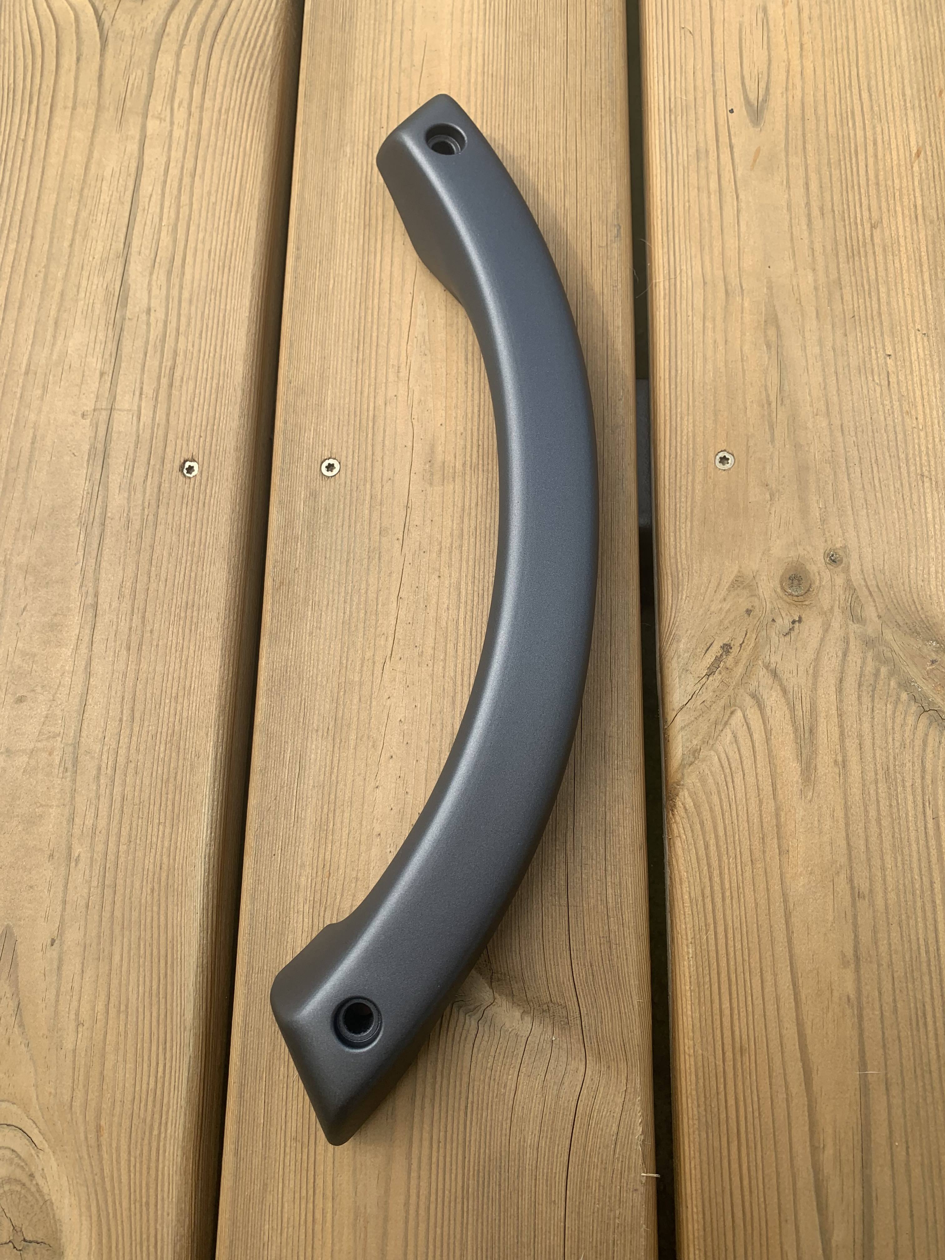

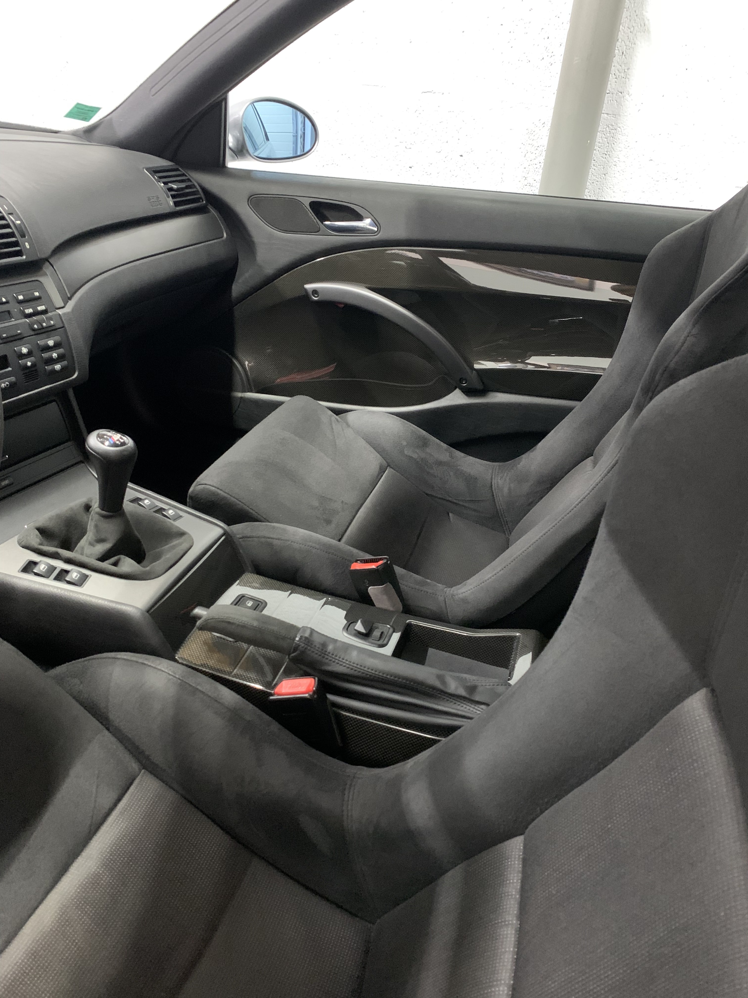

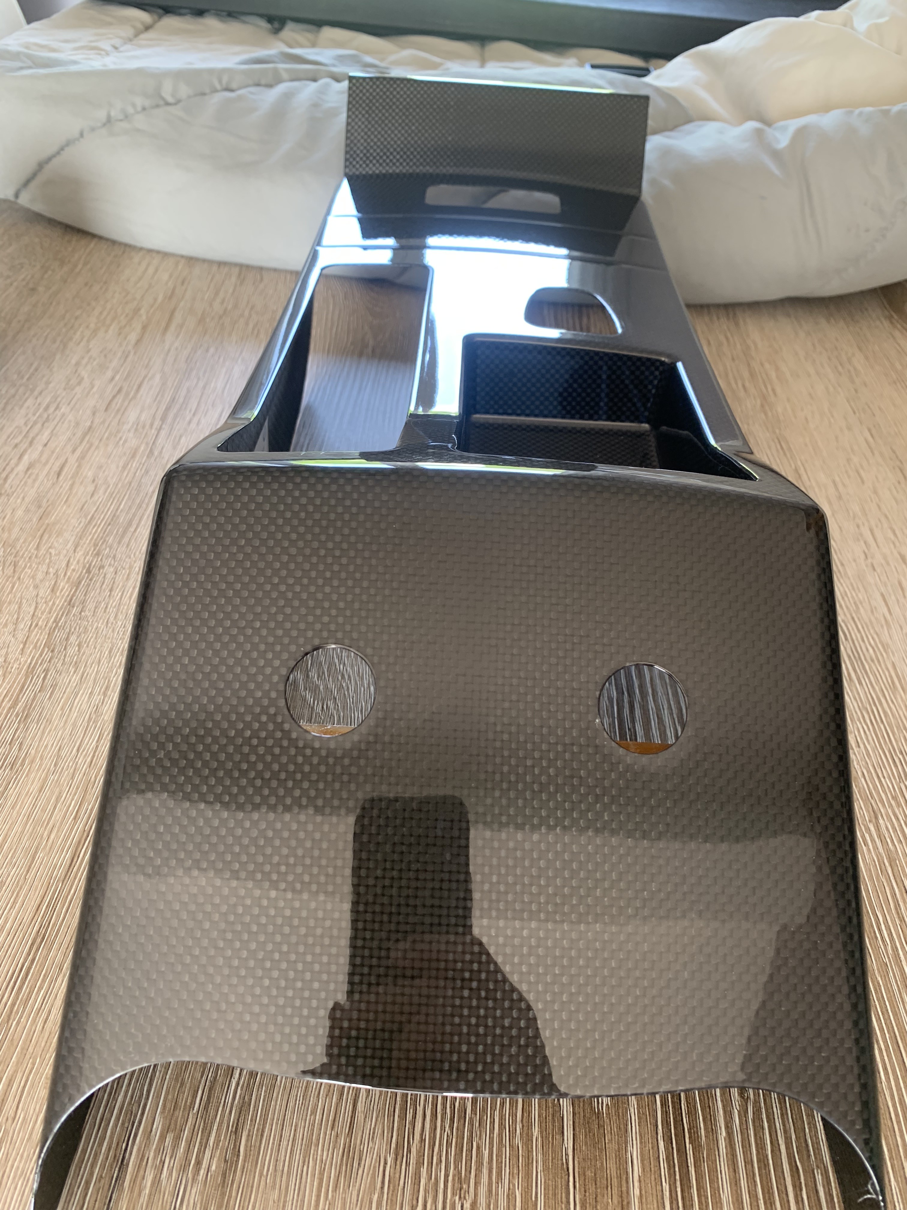

Mamie est enfin remise sur ses roues, les panneaux avants et la console central ont eu le droit au même traitement que les arrières ( lustrage et protection cire), les poignées de portes présentaient plusieurs éclats qui chagriné mon pote @Gabs94 donc pour lui faire plaisir elles sont passées en peinture. :)
j'ai aussi  installé les ancrages de poignée de porte qui ne sont pas présent dans une M3 non csl, je peux enfin fermer la porte sans forcer sur le carbone. Je suis allé faire un essai routier et à ma grande surprise plus aucun grigri, quel bonheur!!!

Tu polis avec du mezerna d’après ce que je vois… très bons produits.
Tu utilises une machine?
J’aimerais le faire sur du piano black et j’ai un peu peur de faire pire que mieux…
Le 13/08/2021 à 16:28, Guiguix a dit :
Top!
oui c'est fait avec une polisseuse rotative , mais je n'ai pas voulu prendre le risque de le faire , j'ai fait appel à un ami pour çà ;) il à utilisé un polish 2 en 1 de marque sonax, il est pas mal si tu n'as pas besoin de faire de grosse correction et son point fort c'est qu'il ne fait pas de poussière

sinon je tenvois un message sur fb demain pour que tu me dise comment tu a remonter les boucles de ceinture
faut que je remonte les miennes aussi c’est une bonne idée

Il y aura d’autre petites modifications sympas dans les mois à venir ;) @Bennos j’ai commandé les arrêts de boucle sur Amazon
