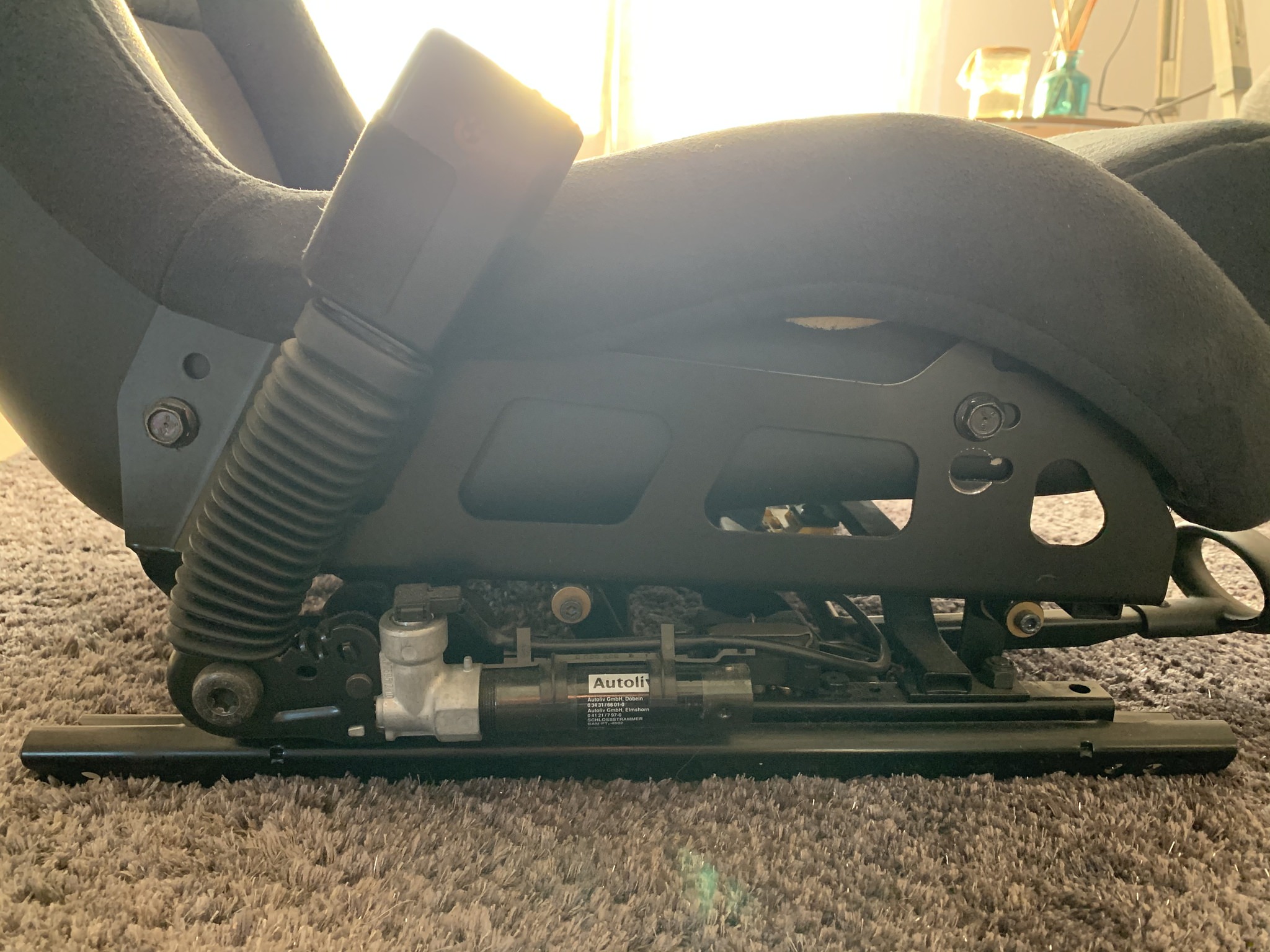

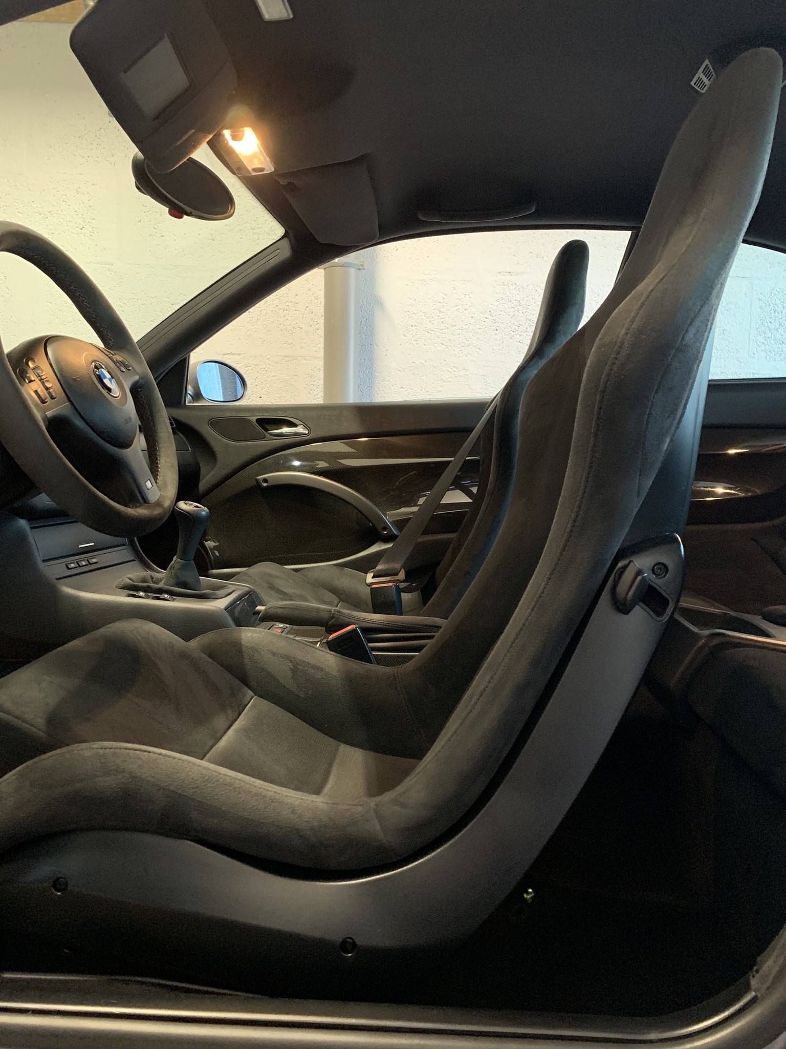

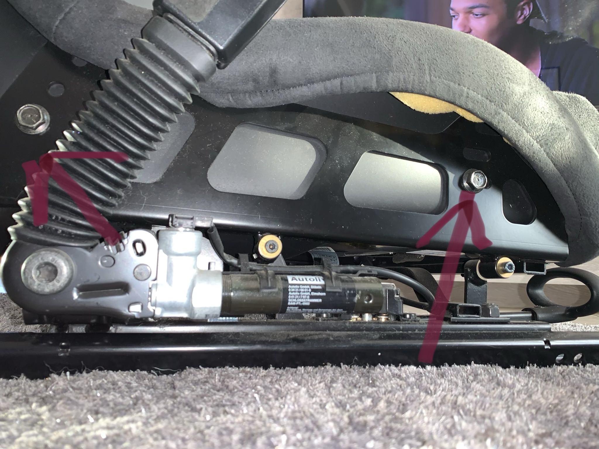

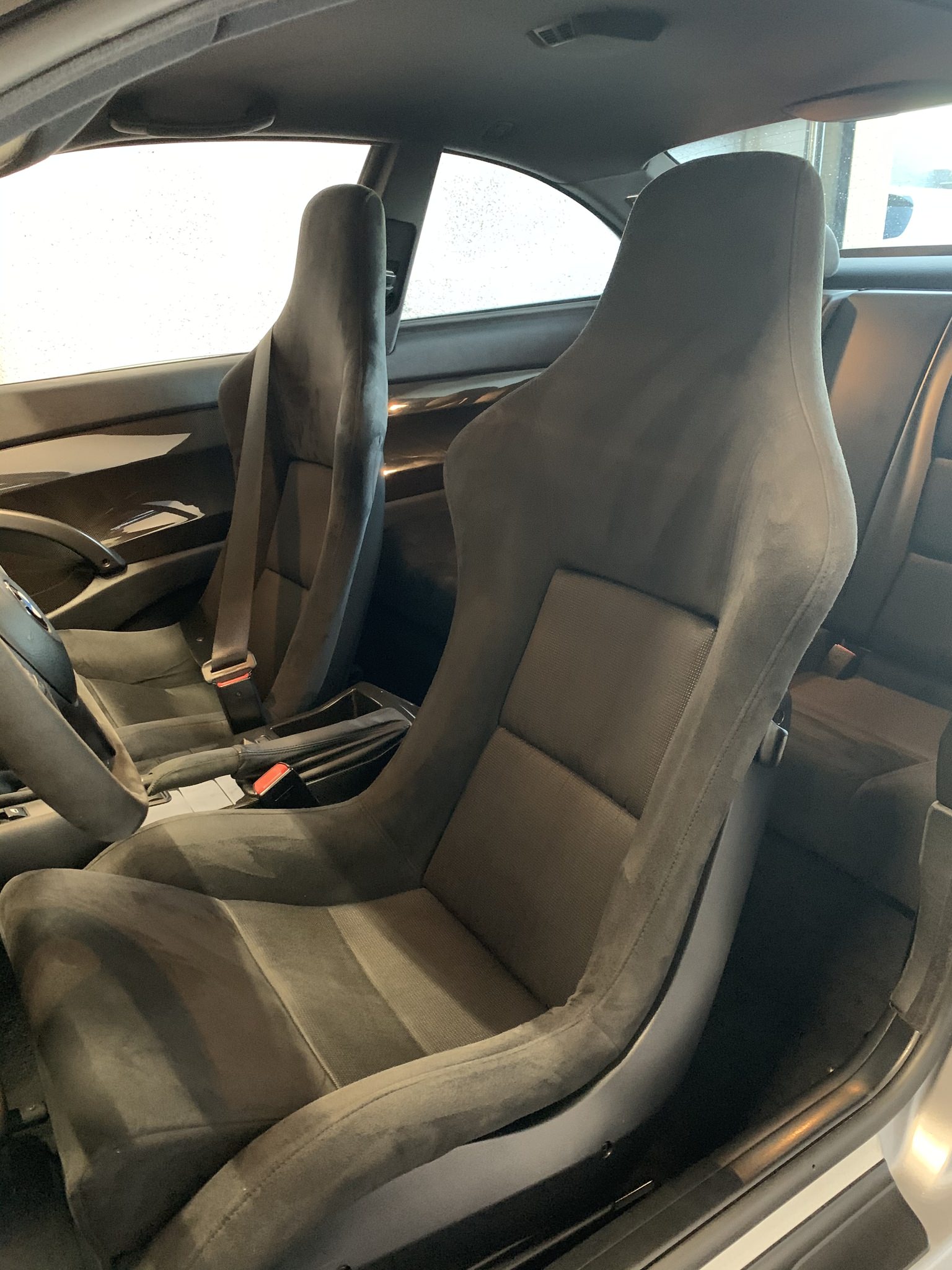

Bon après une bonne journée chargée je décide de me poser dans le canapé pour aller sur les forums mais seulement je suis tombé sur un sujet qui m'a donné l'envie d'appliquer aussi tôt, j'ai pût m’empêcher de ressortir les outils , c'est partis pour un réglage de l'inclinaison du siège conducteur qui pour moi était trop droit, le réglage  ce fait tout pareil que sur les platines latéral Recaro
- on débranche la batterie
- on débranche la prise sous le siège
- on déssere les deux vis et les deux écrous
- on sort le siège
- on démonte la garniture plastique
- et on applique le réglage souhaités au niveau des platines latéral
j'ai seulement remonté d'un cran l'avant du siège afin d'incliner le siège de juste ce qu'il faut, on peut apercevoir sur les photos que le siège conducteur est légèrement incliné vers l'arrière .

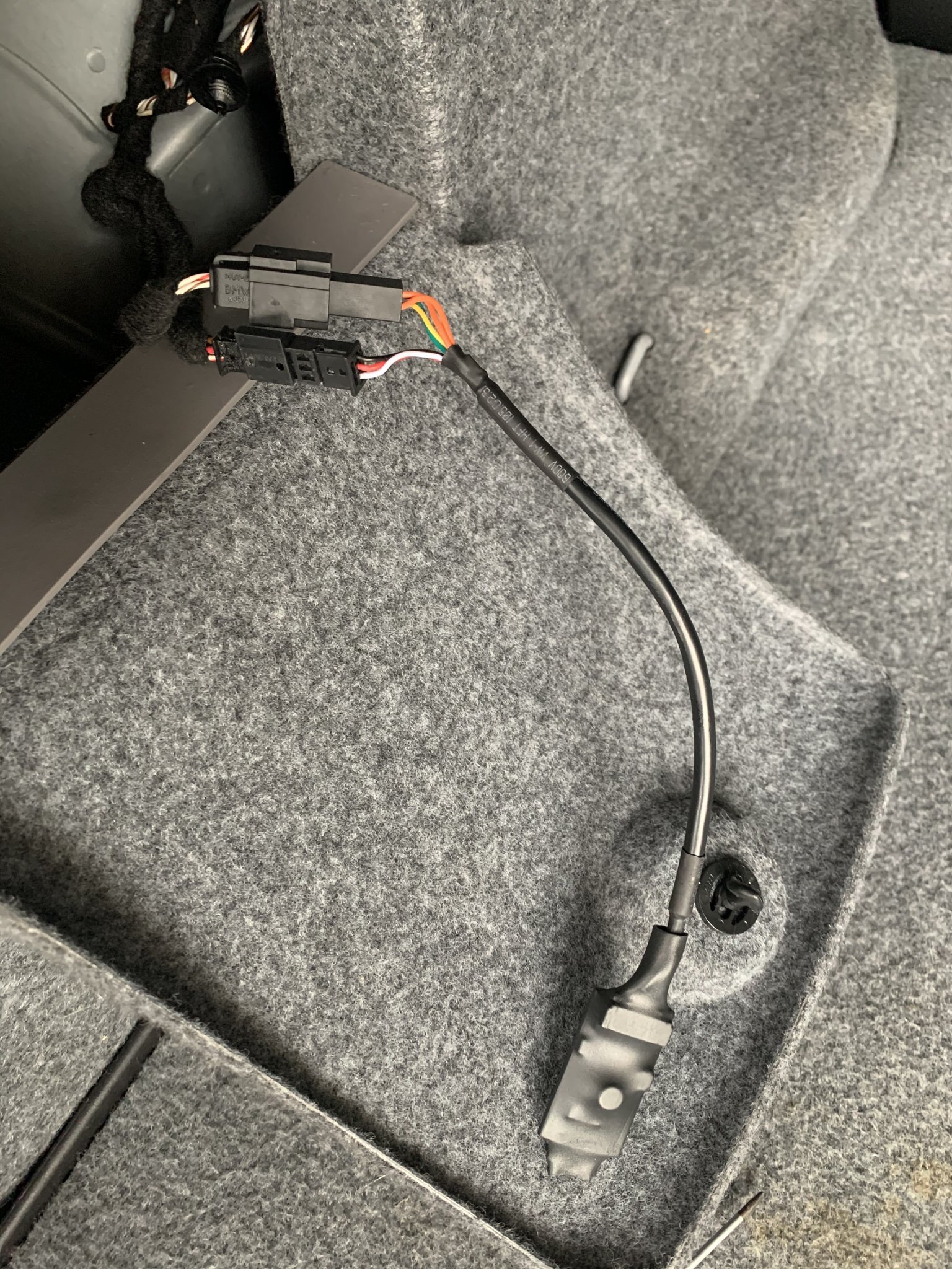

On s'occupe comme on peu , dommage pour la console épurée avec le cache en Carbone ainsi que le supplément de poids , mais je me voyais pas sans système hifi. Écouter un petit son sympas ça permet aussi de cruiser tranquillement sans toujours aller à 8000trs. Le chargeur cd à était remplacer par un module BT ( 40 euros sur amazon ) qui fait bien le taf  , les commandes au volant peuvent aussi passer d'une chanson à l'autre sur Spotify par exemple. Un peu de modernité ca fais pas de mal surtout quand on sort d'une e92 full option ?

Me suis commandé le même module BT sur Amazon mais pas encore reçu ?
@damilde tu vas voire c'est top ca marche du premier coup , il faut bien mettre le contact par contre, sinon il est pas alimenté
