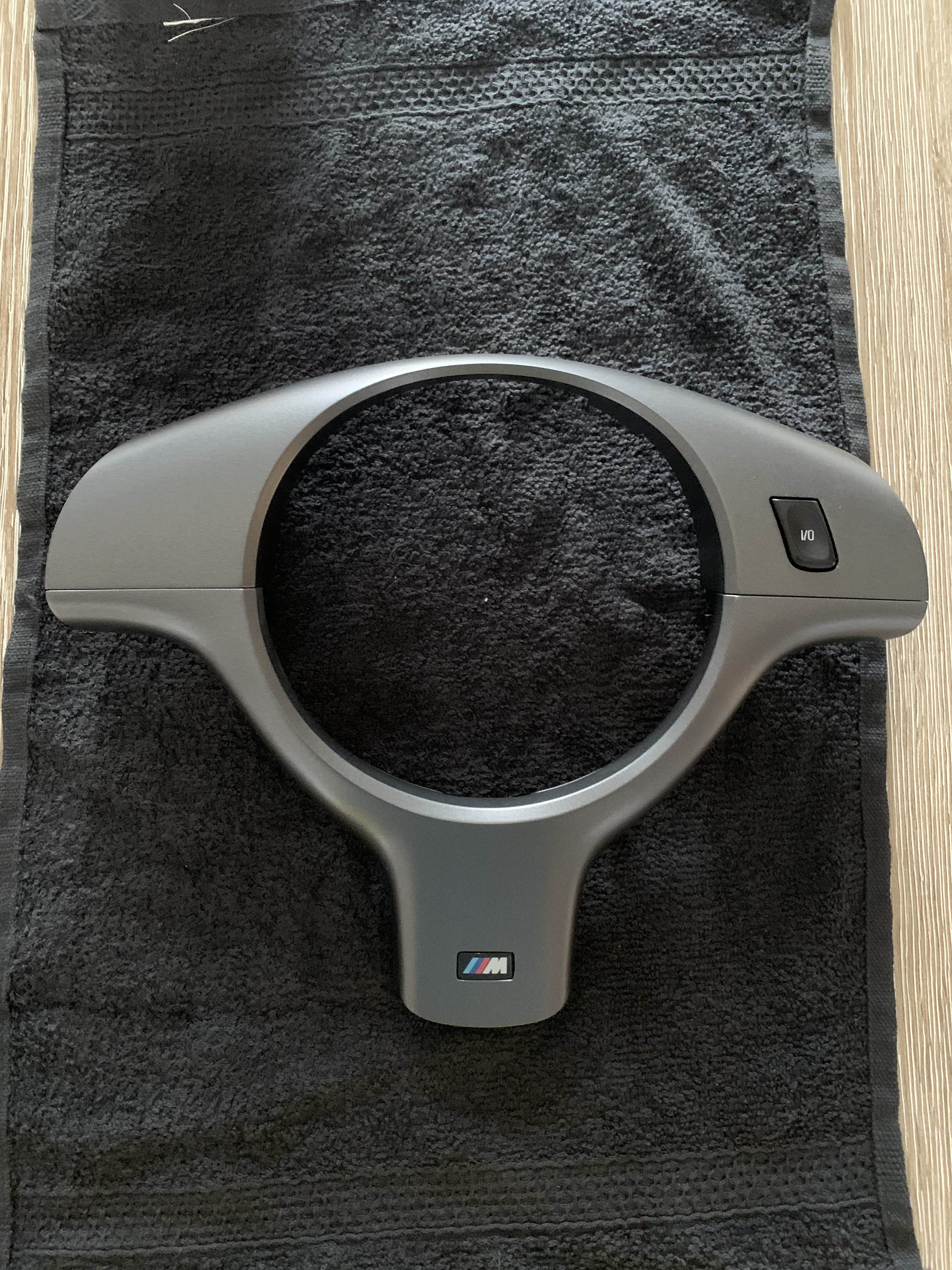

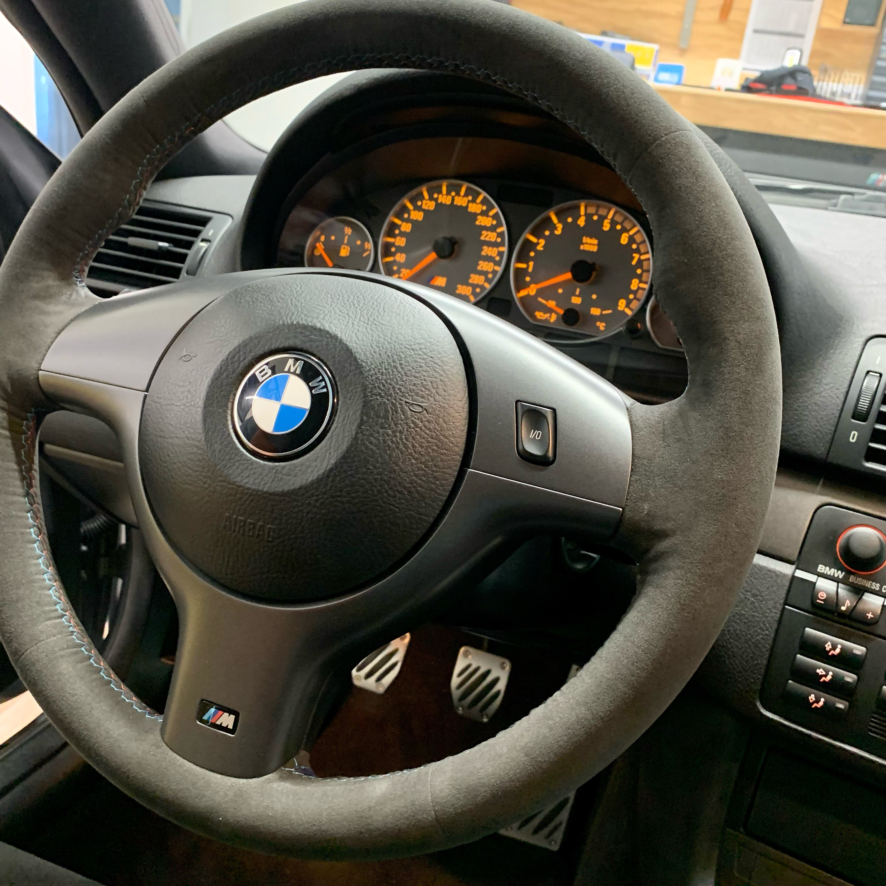

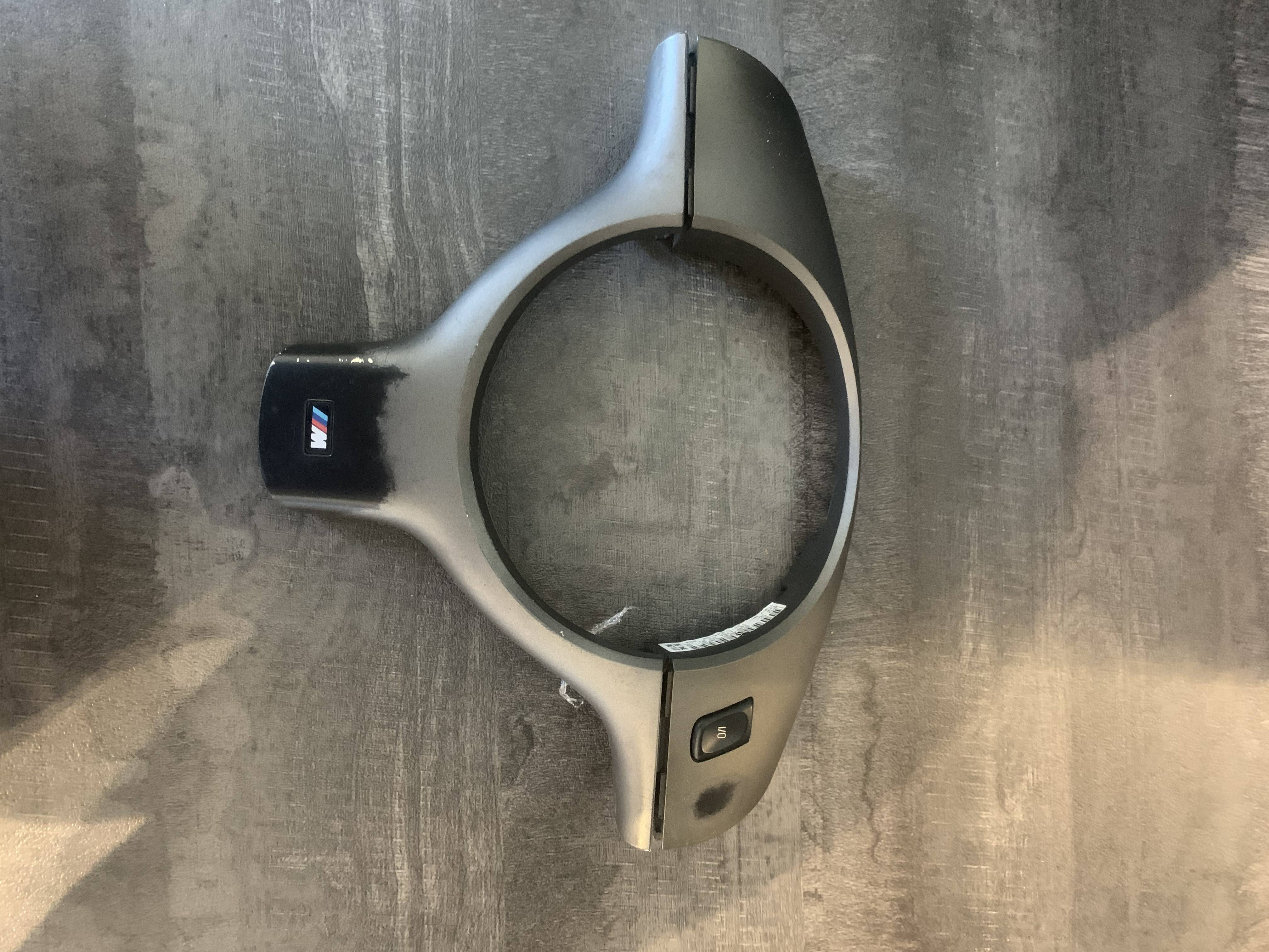

Maintenant que j’ai trouvé la solution pour conserver le régulateur de vitesse avec les inserts de volant csl .

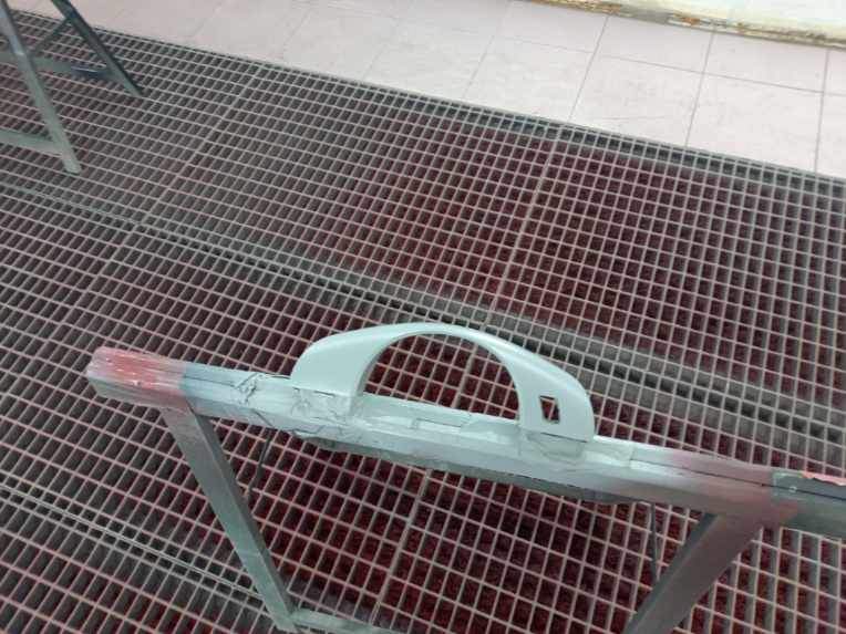

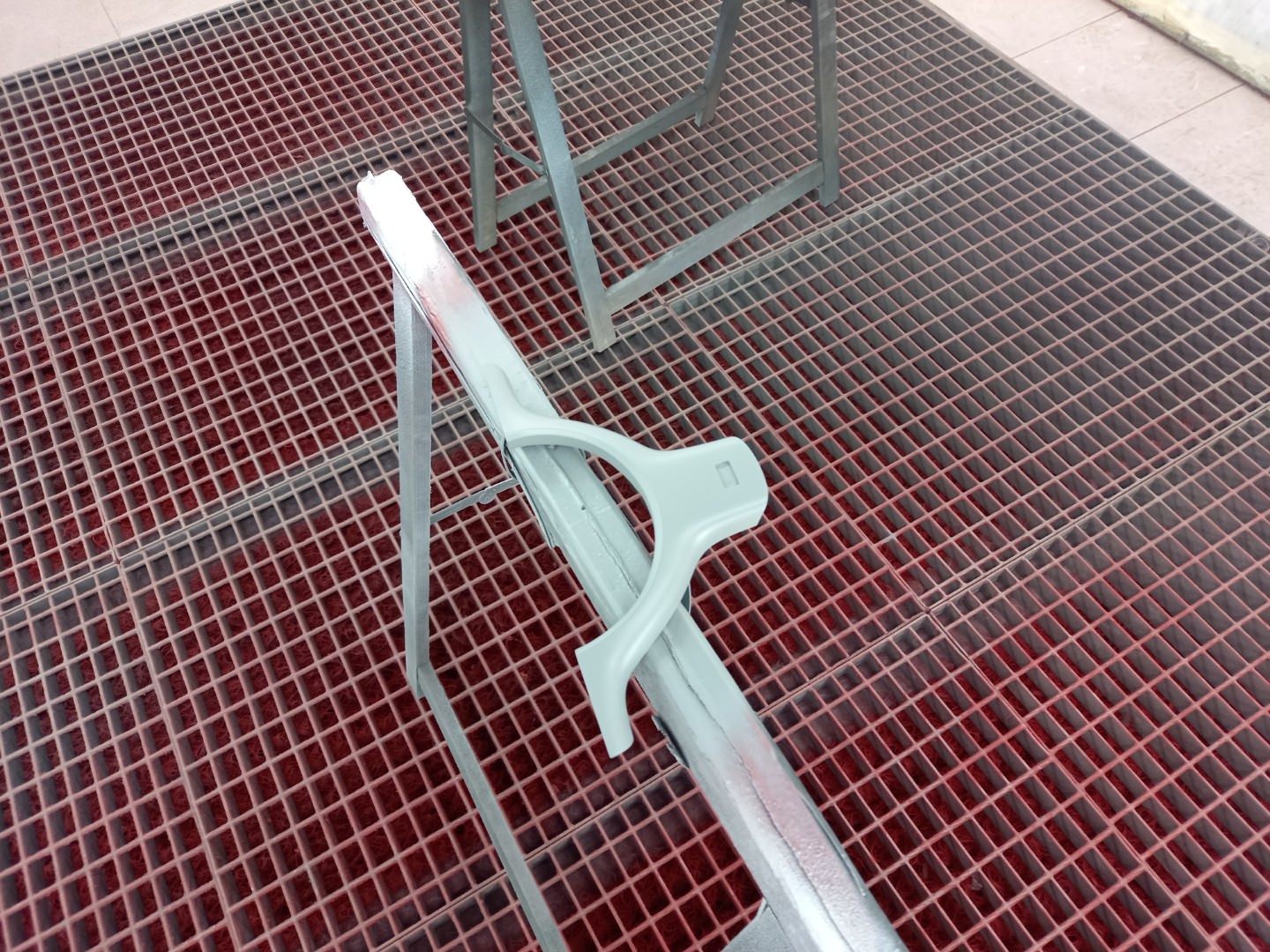

Je ne me suis pas privé pour acheter ceux-ci. Il a fallu faire une petite resto peinture pour leurs donner un coup de jeune mais vu le prix chez bmw ça valait le coup de bricoler un peu.
Pour conserver le régulateur je vais acheter un commodo de z4m que je poserais dans l’hiver
je n’ai pas pu résister de faire le montage en attendant
bon par contre il faut que je vois pourquoi le mtrack ne s’active pas via le bouton sachant que j’ai activé l’option via ncs expert , je pensais qu’il était multiplexé avec le bouton dsc
Du coup un ami m’a aidé a trouver dans les schémas Elec le branchement du bouton mtrack ainsi que le régulateur de z4, je dois passer un fil du boîtier abs jusqu’au volant mais je verrais tout ça dans l’hiver.

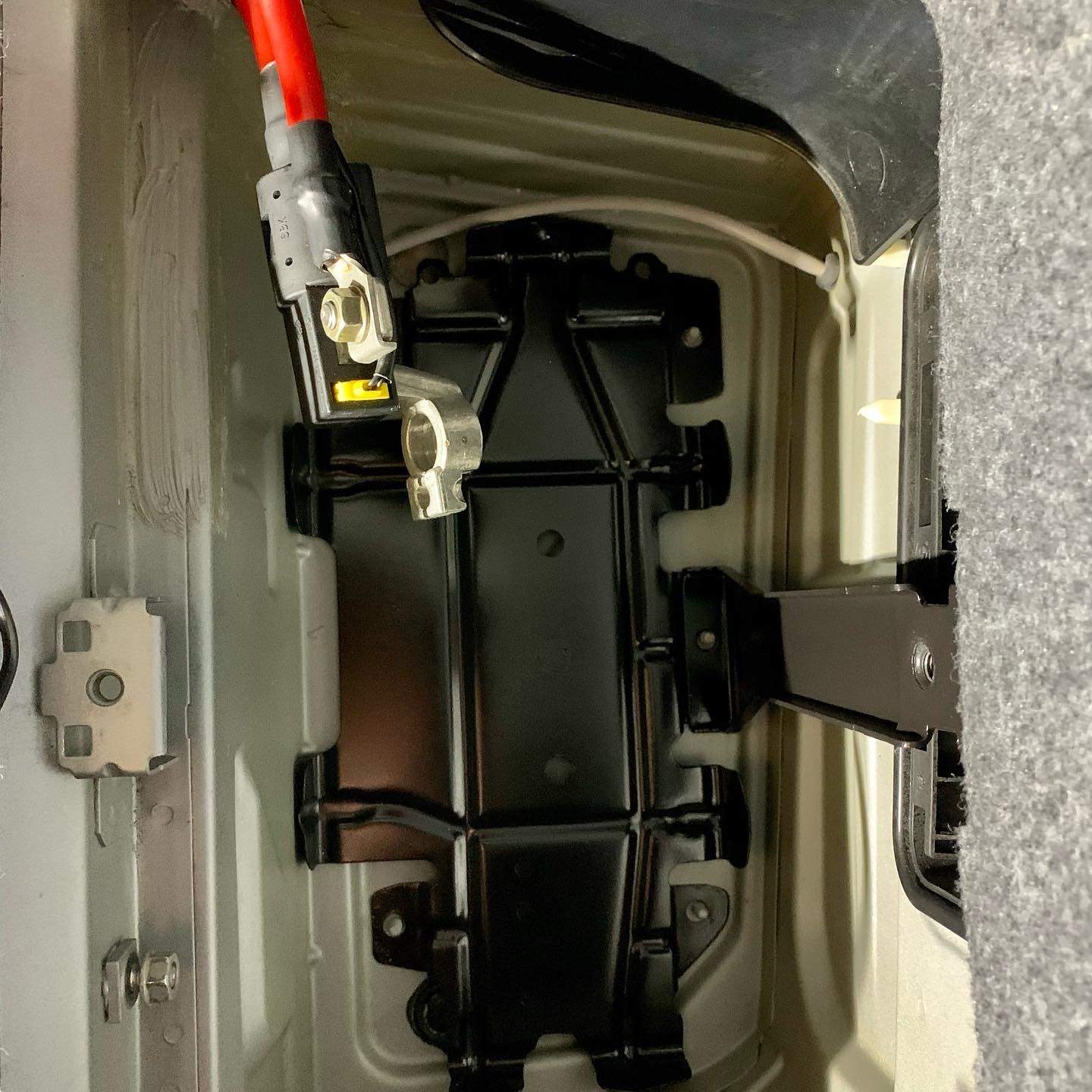

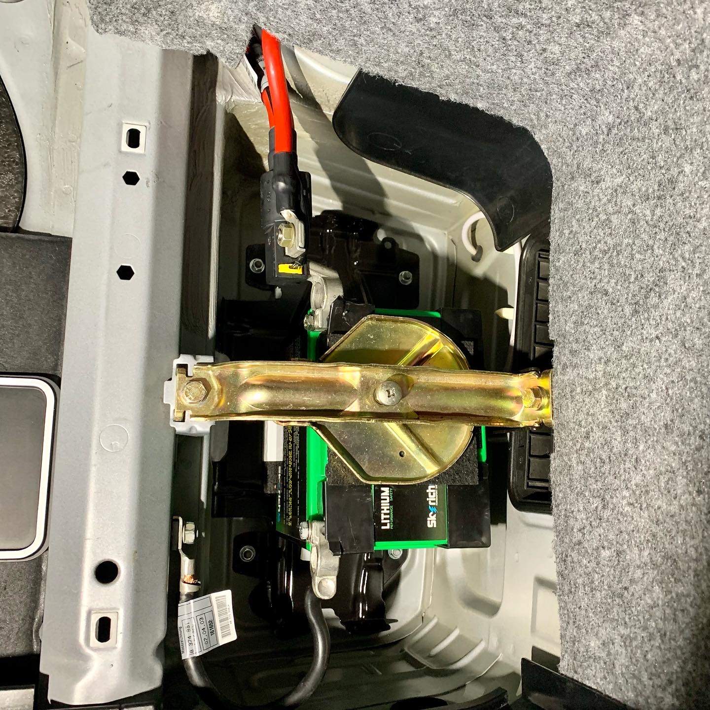

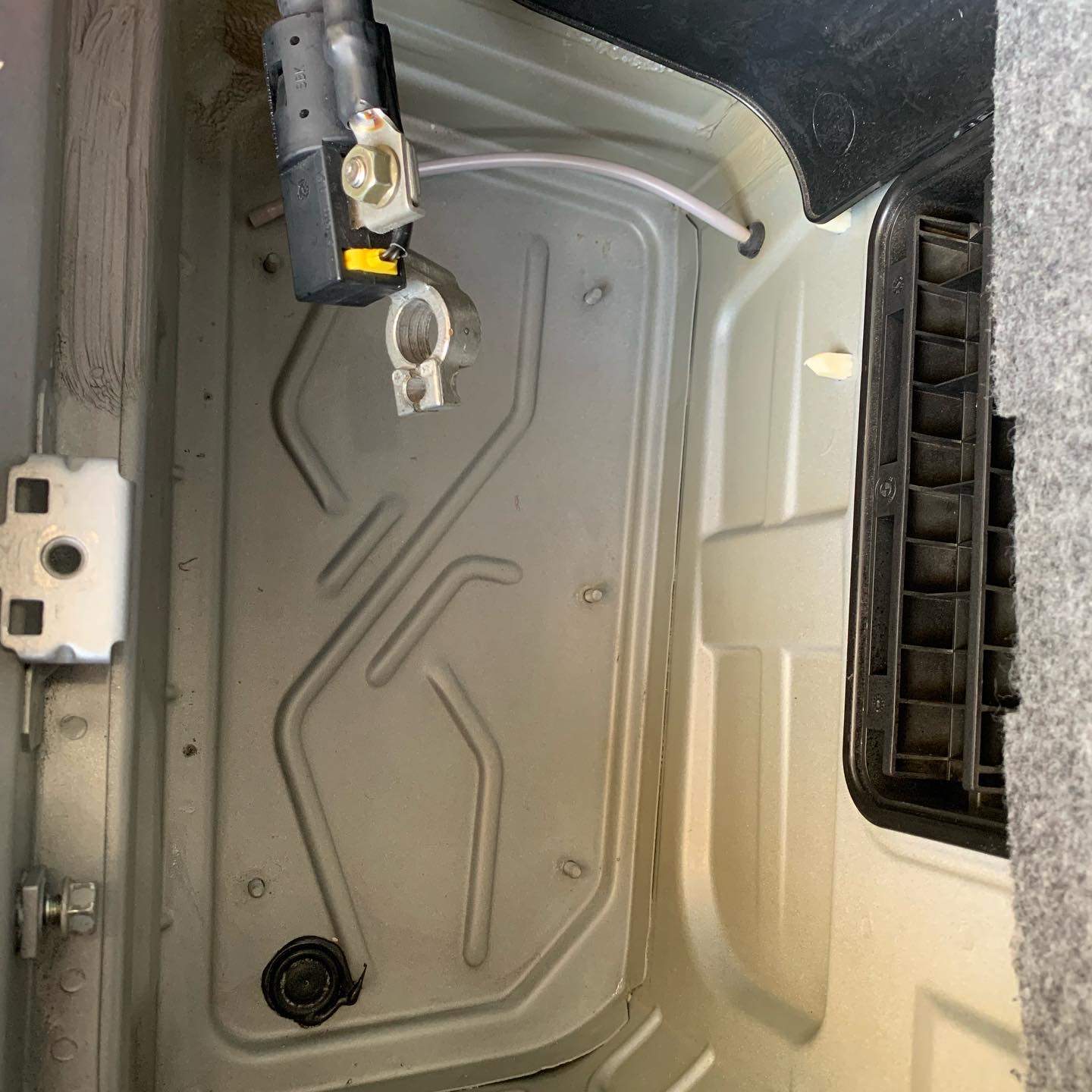

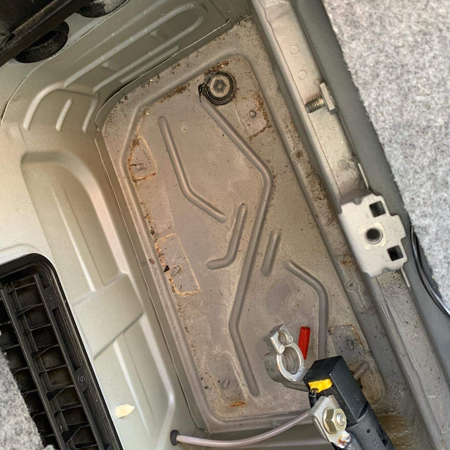

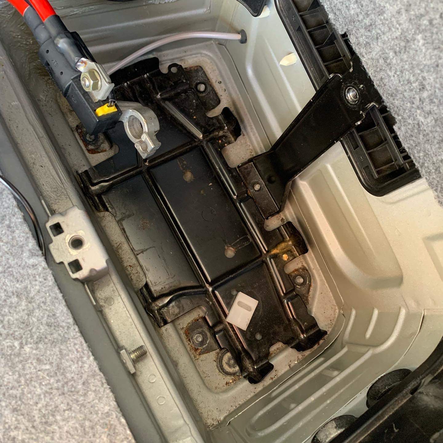

En attendant une petite remise au propre du bac à batterie ;)
Le soucis du détail ! J’adore !
